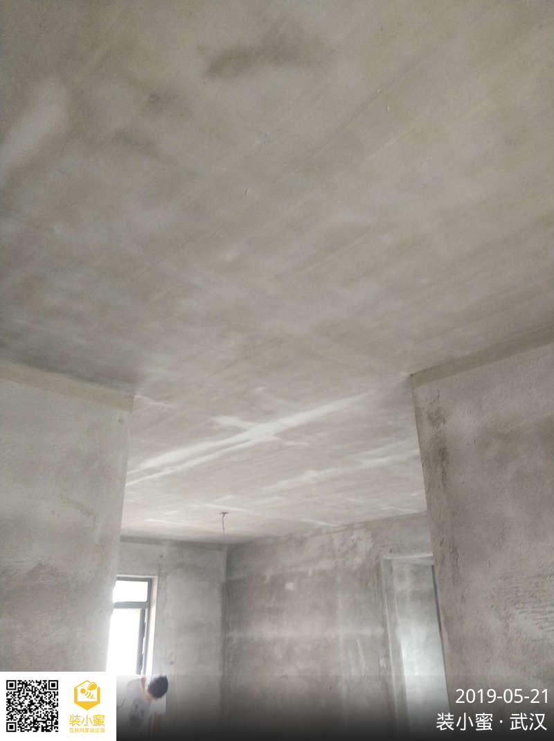

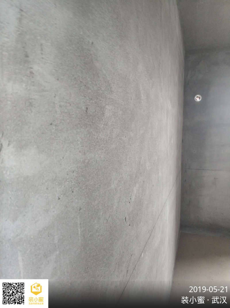

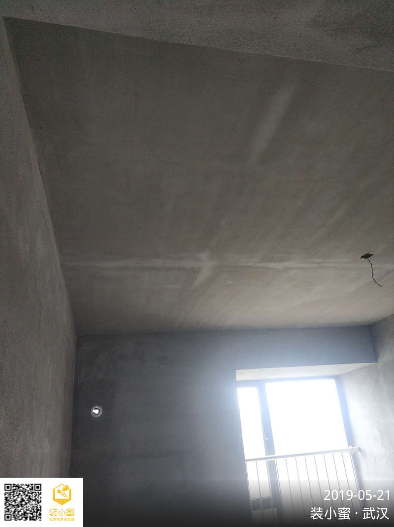

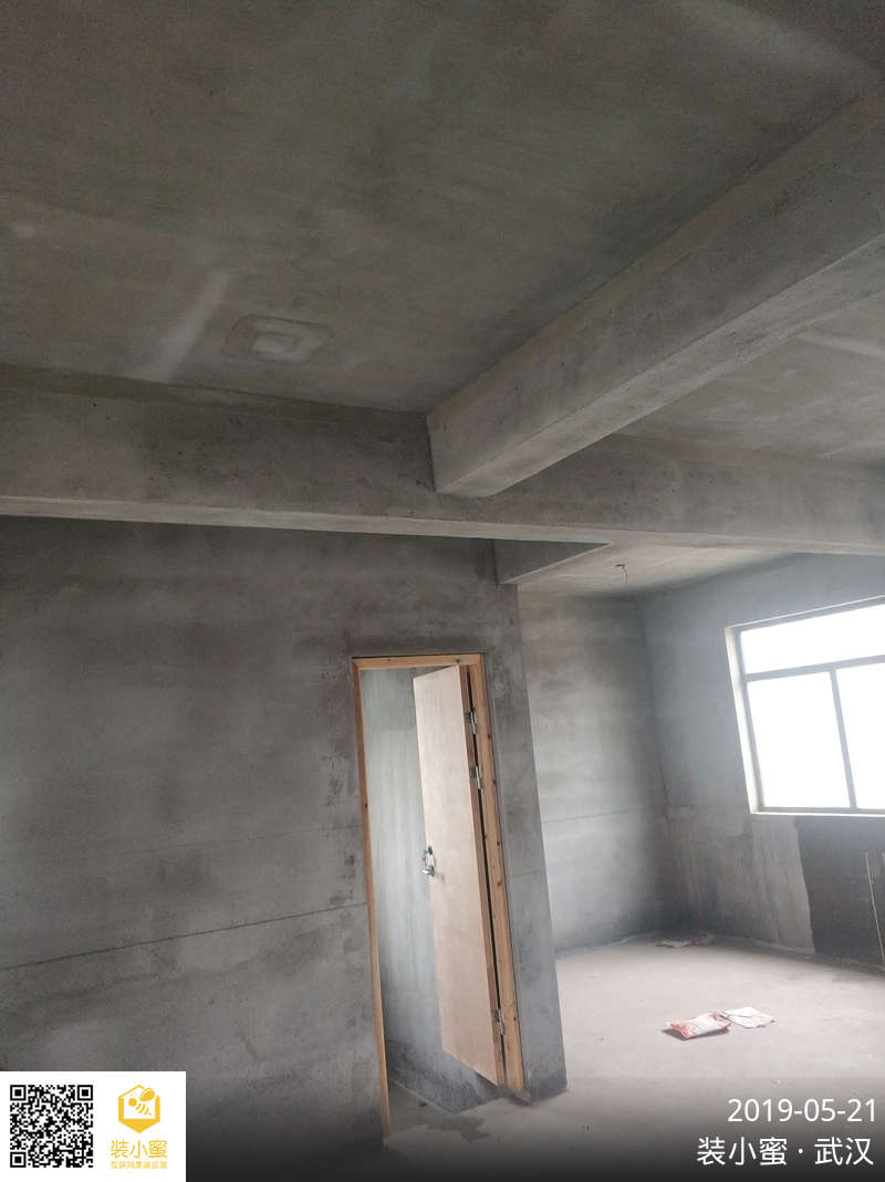

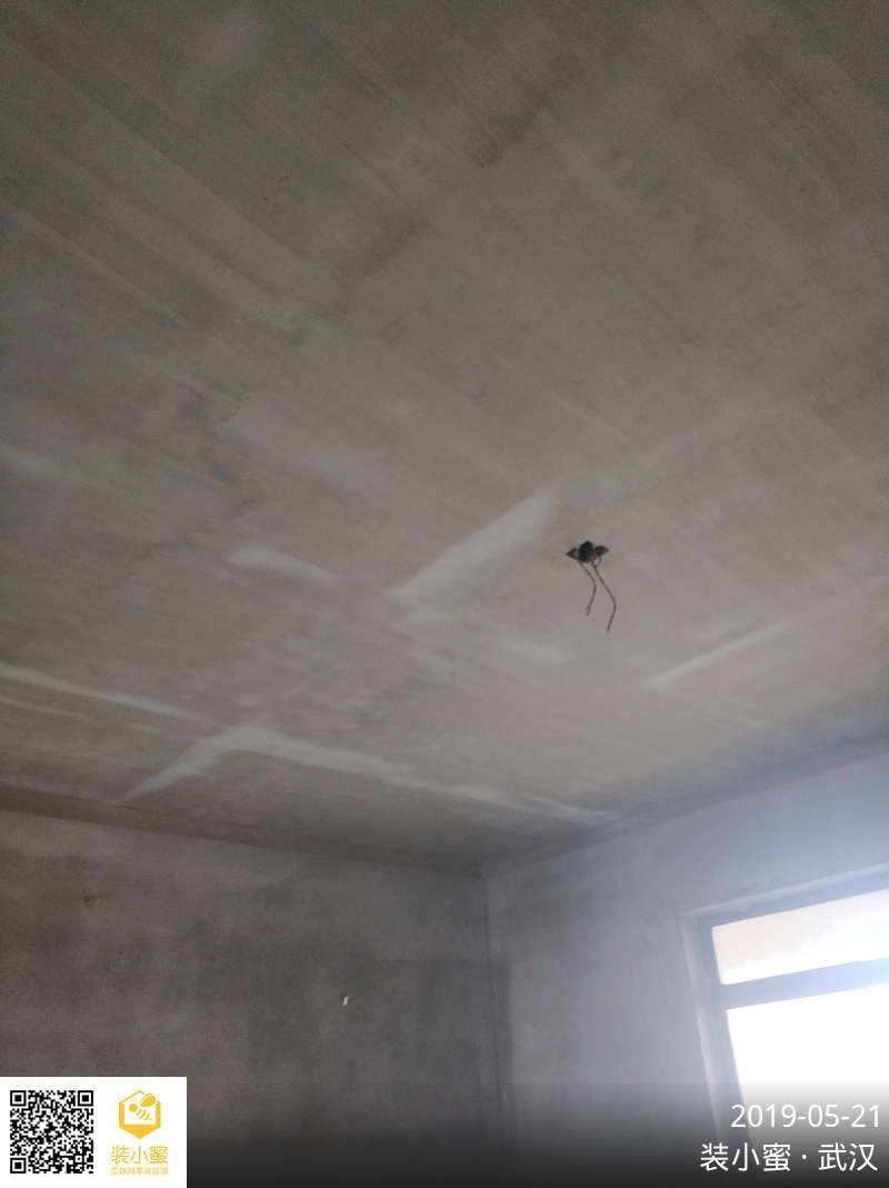

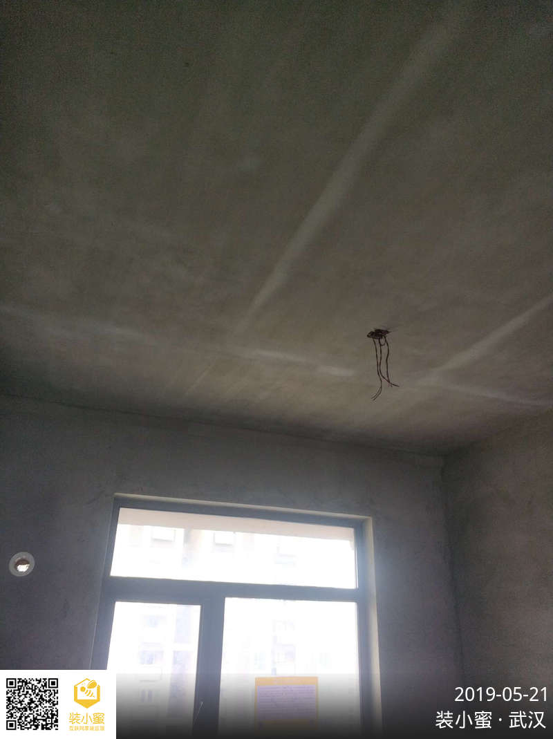

通过现场巡查发现:

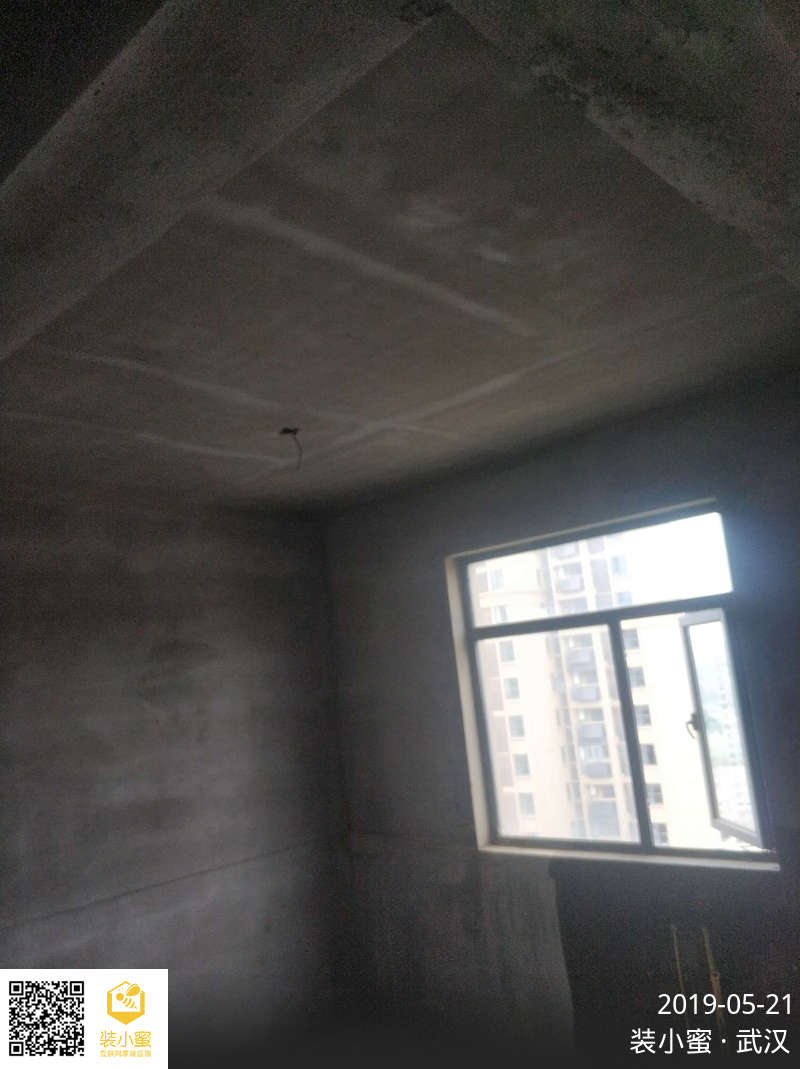

1.墙面经空鼓锤检查发现有部分地方有空鼓开裂,卧室窗户底下墙面有渗漏情况,建议与物业公司沟通处理,渗漏建议从室外进行防水施工。
2.进户门以及卧室窗户开关有异音,建议与物业公司沟通协调调整处理。

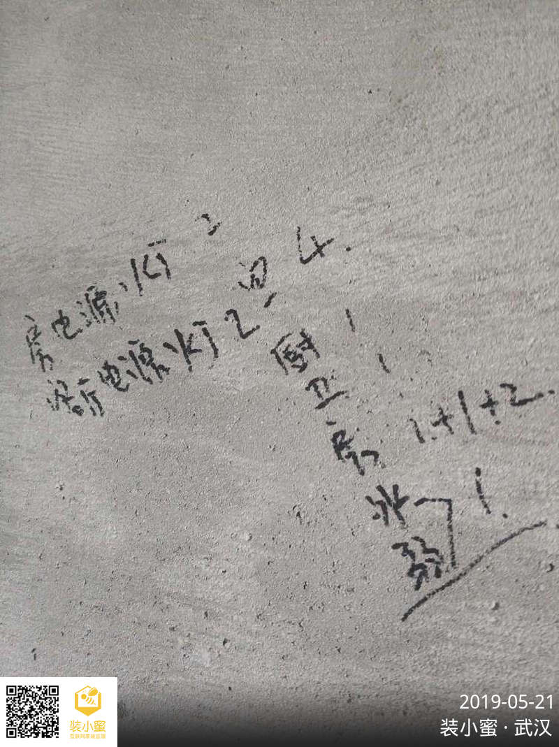

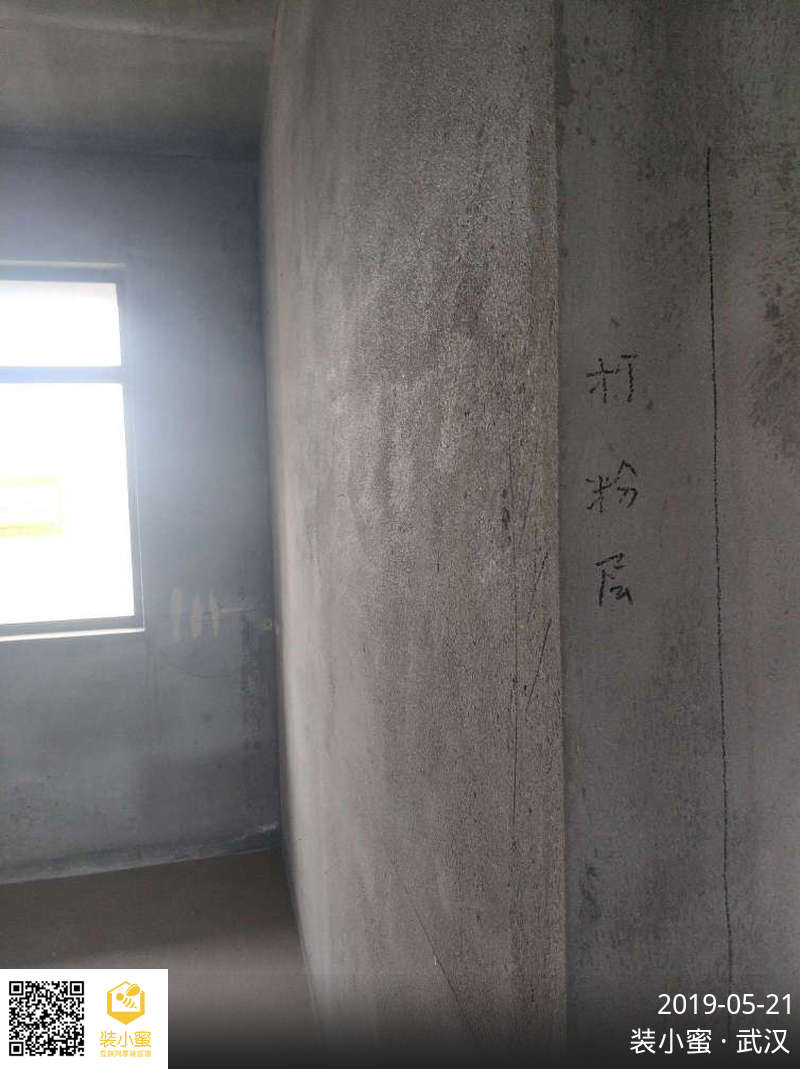

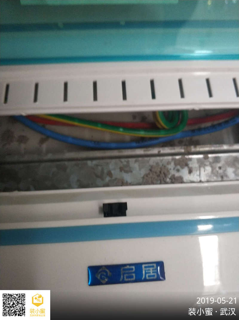

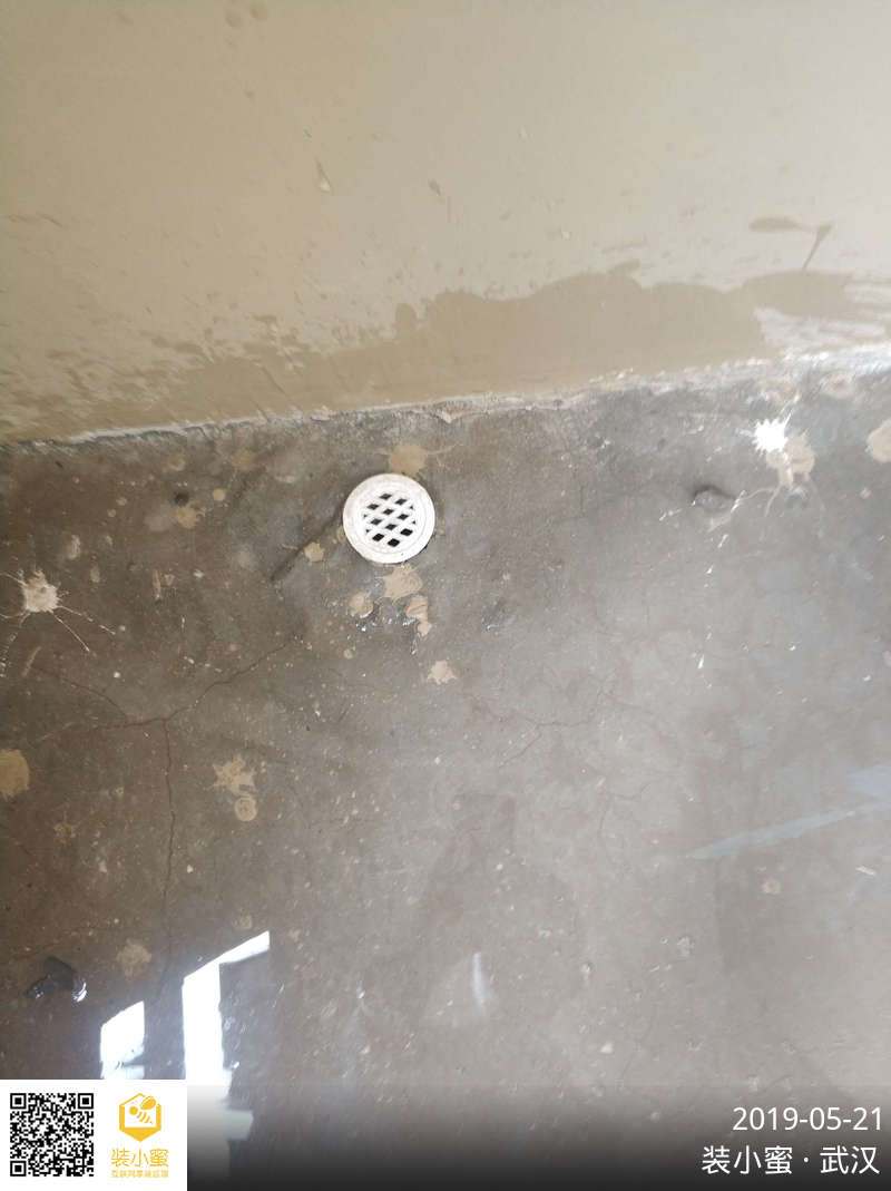

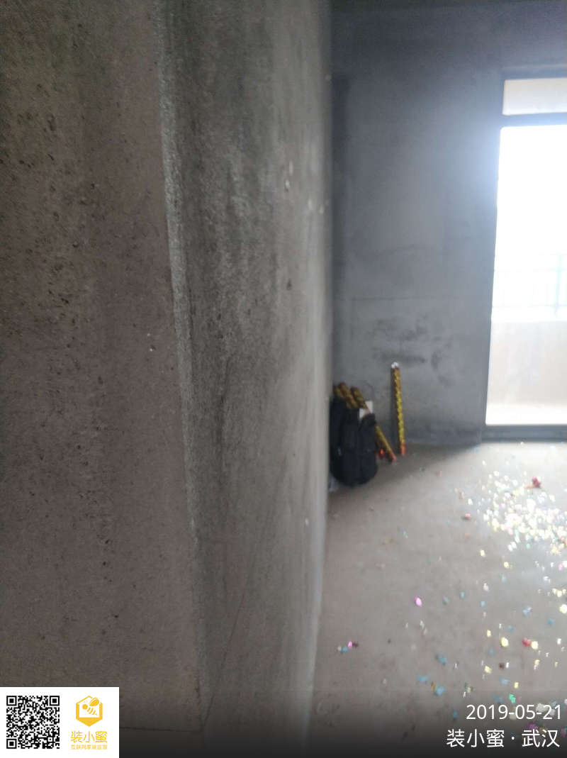

与施工方沟通告知,砌墙施工工艺要求,底下三层硬质小砖打底,顶面小砖斜砌,超过1.5米墙体需要两边斜砌,新老墙交接处打拉筋施工,拉筋长度不得低于60公分,间距不得超过60公分。新老墙接缝处建议切割老墙粉刷层15公分左右挂钢丝网施工,墙体砌筑完成后建议放置三天以上,以降低后期开裂现象发生。与客户沟通告知,建议水管卫生间走顶施工,客户确认认可。电路回路现场做初步确定,施工方同意确认。

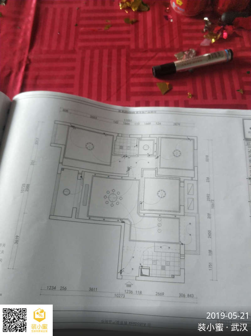

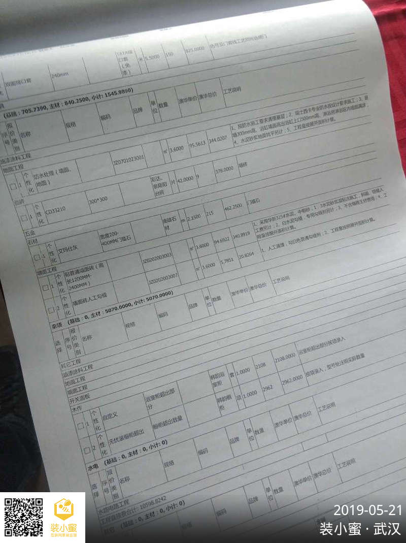

已将图纸与预算在现场作了对照

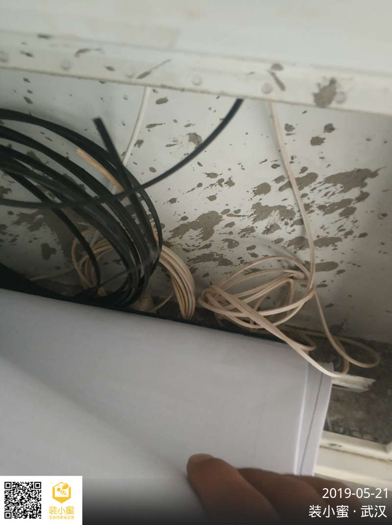

强电箱回路配置图已经交待
