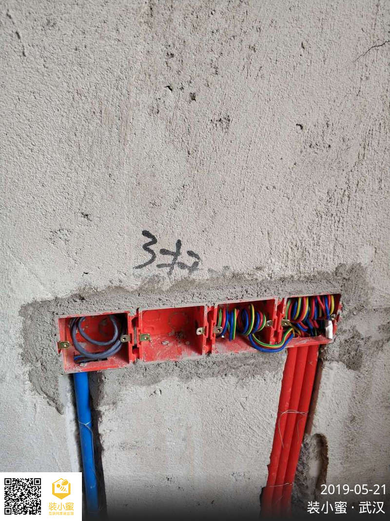

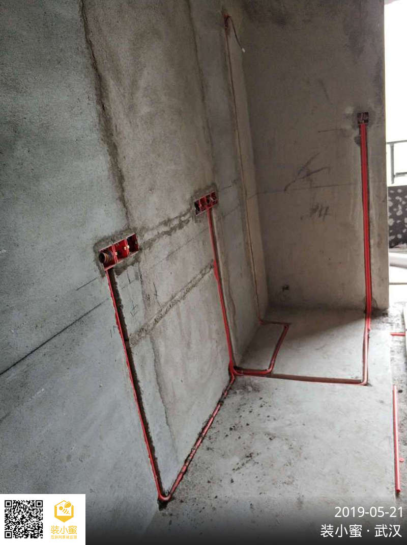

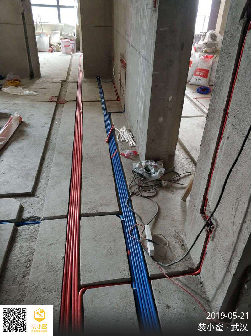

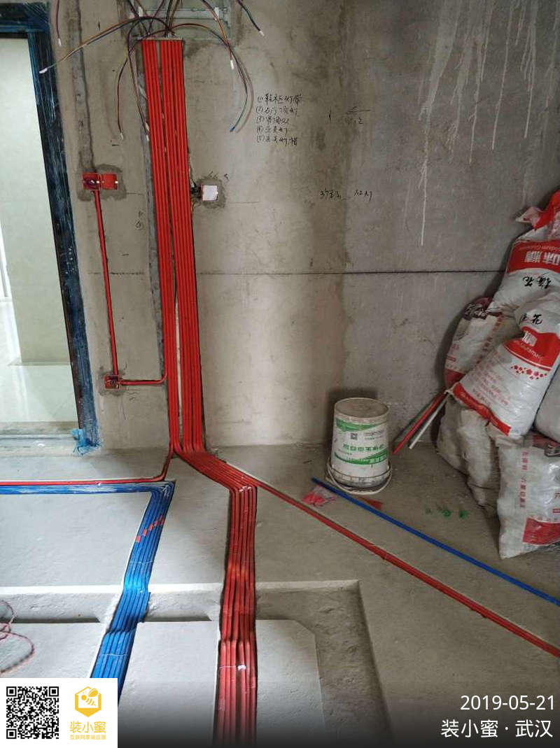

今天发现情况如下:
1)进弱电箱的电源线与弱电线同槽施工。强弱电同槽布线不符合施工要求,需要整改。
2)强弱电交叉处没有屏蔽处理,屏蔽处理需要300mm以上。
3)线管与强电箱没有锁扣连接。建议加装锁扣。
以上问题因施工方无人施工,需要您告之并督促整改。
1)卫生间的沉坑需要加强防水处理后,再布装排水管。
2)强弱电线管布装建议用排卡分开施工,不能现场用扎丝捆在一起,后期墙地面会空鼓裂缝。

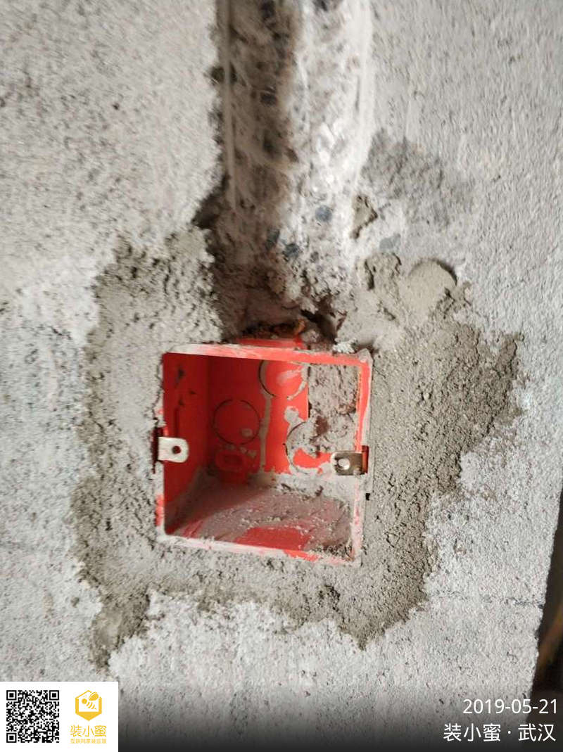

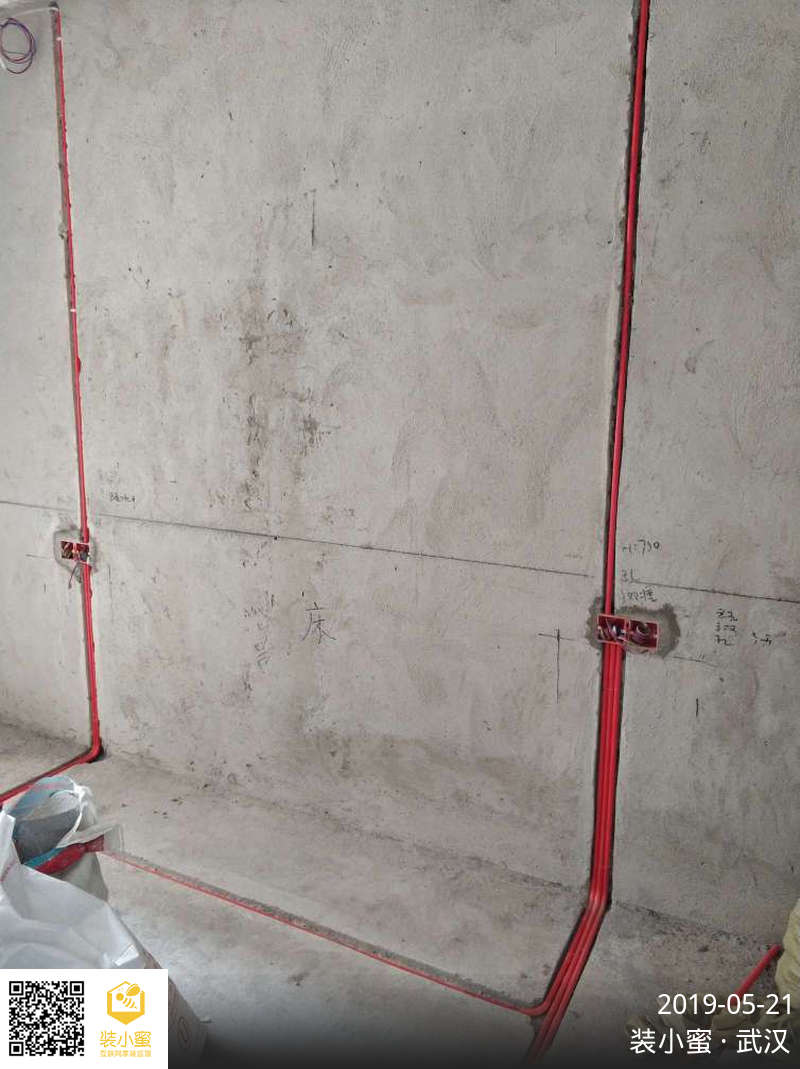

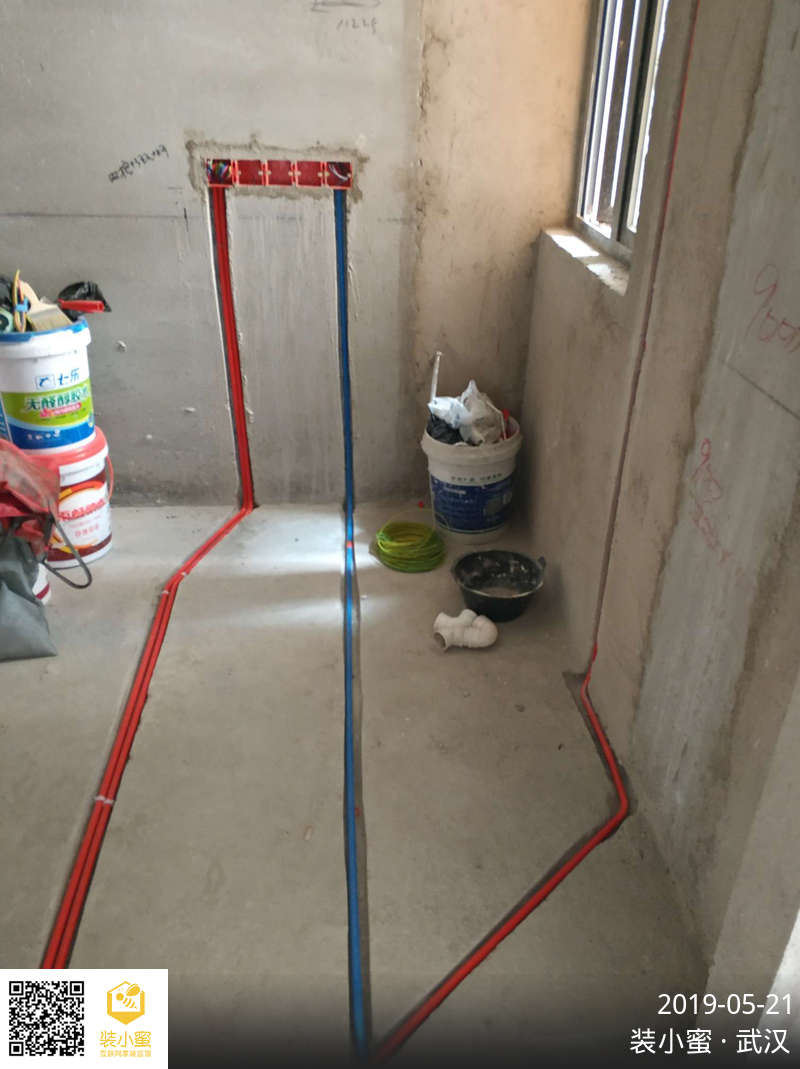

开设墙面横槽,符合技术交底要求
开设墙面横槽,符合技术交底要求
电线
电线
电线
电线

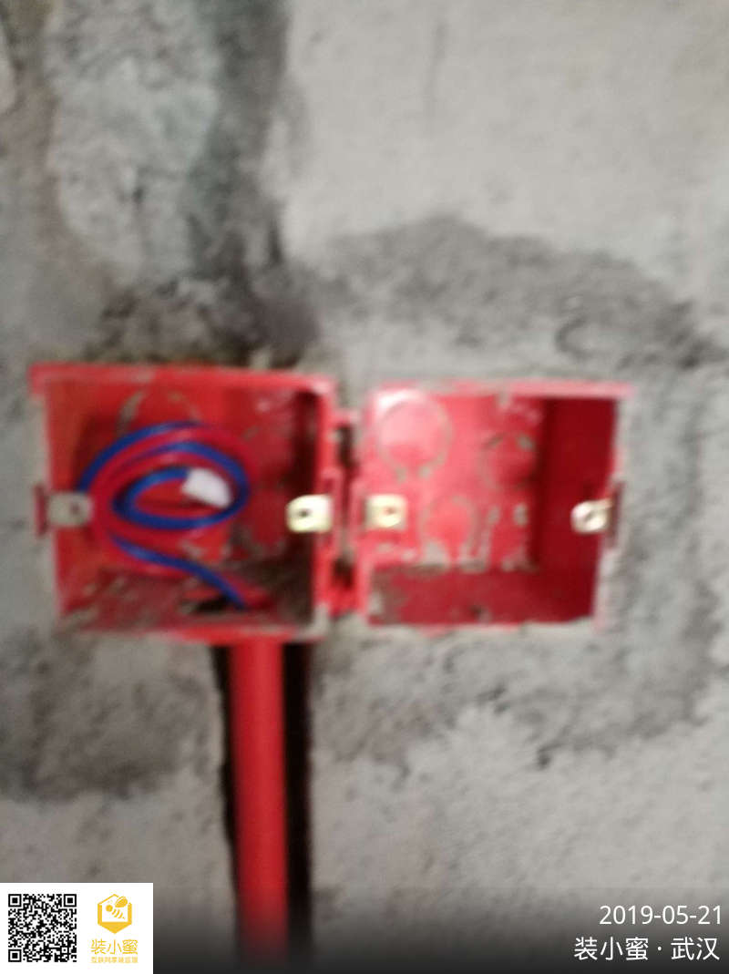

灯头盒固定牢固,安装符合要求
线管(软管)线盒阻燃性能符合要求

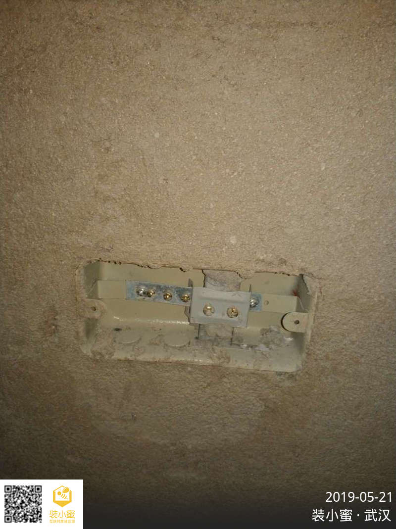

等电位装置原建筑已配备
