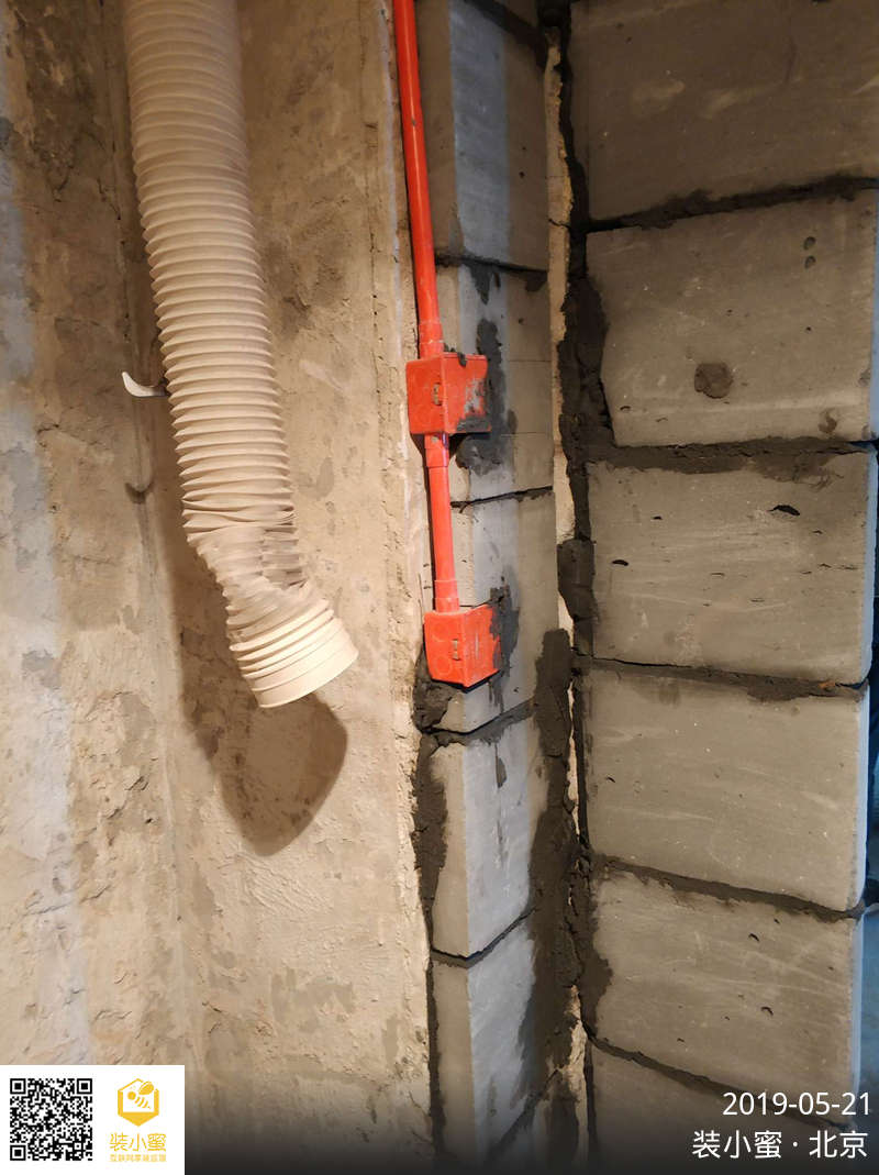

墙面基层表面基本平整

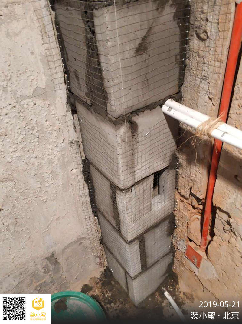

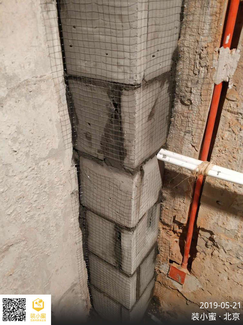

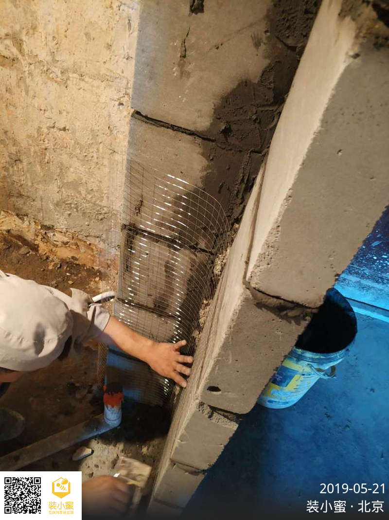

新老墙结合处已加设钢丝网防裂
新砌墙体位置及尺寸正确

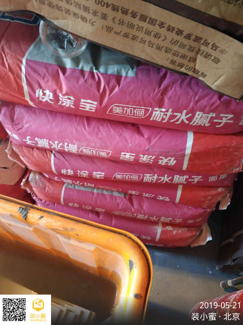

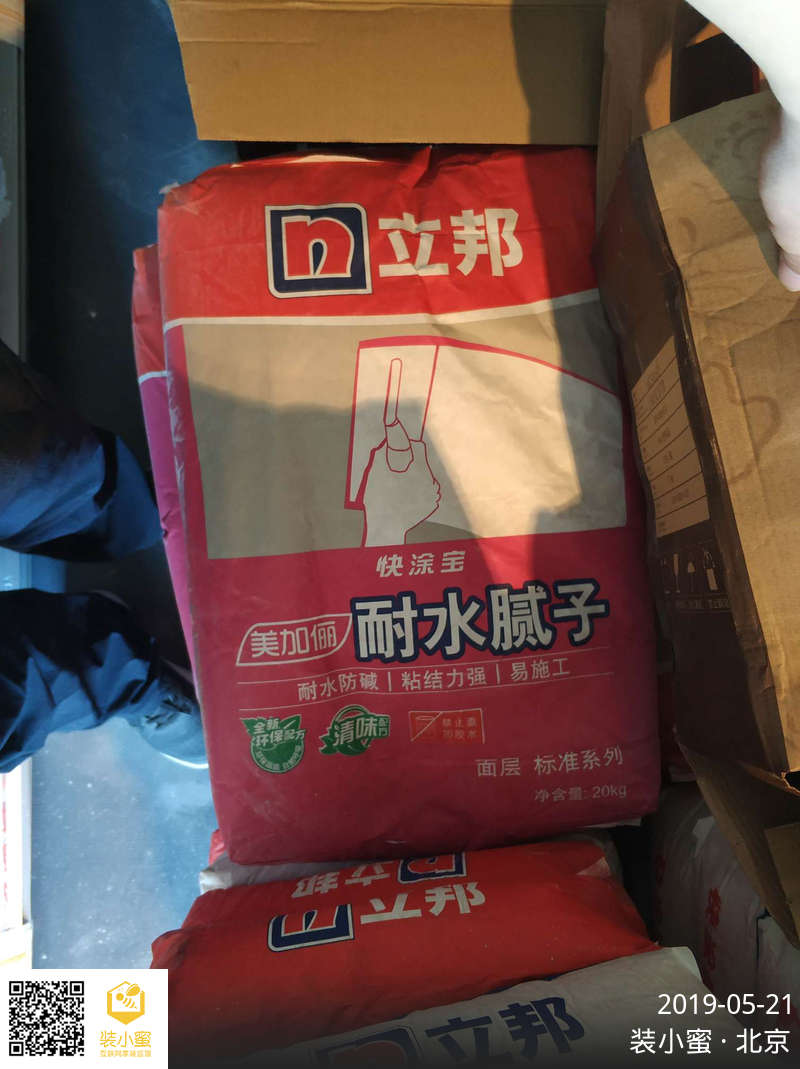

耐水腻子

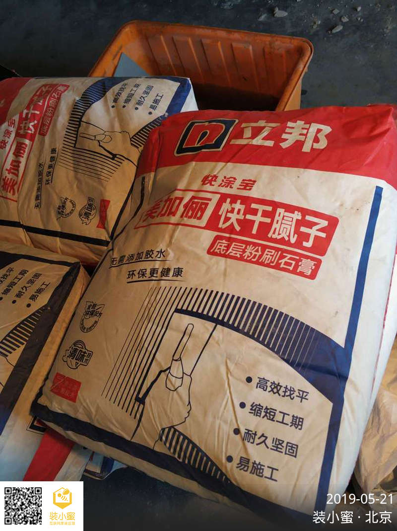

底层石膏

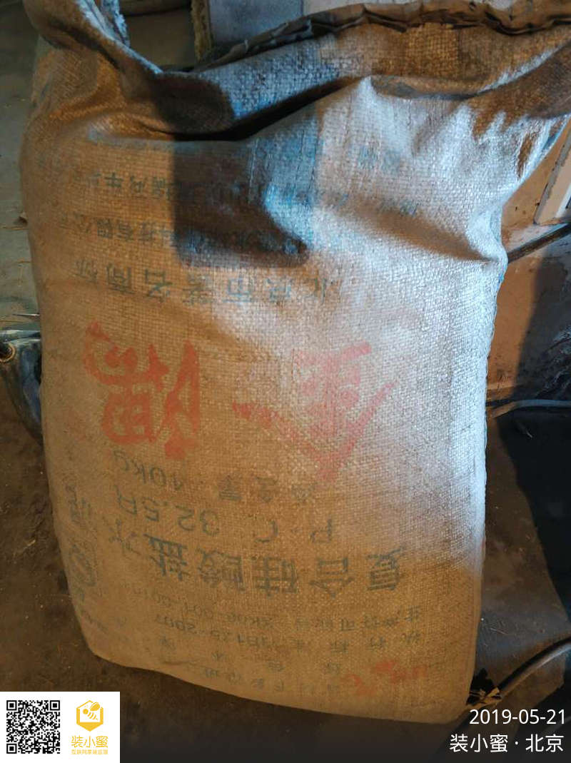

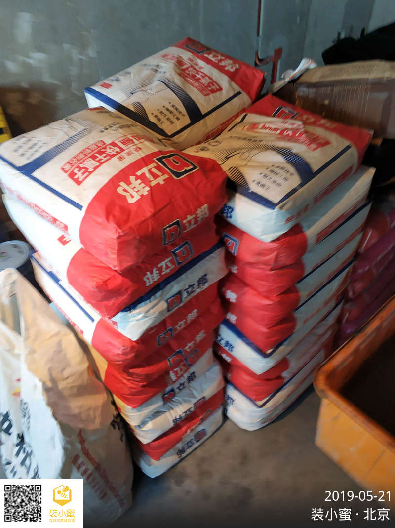

水泥
