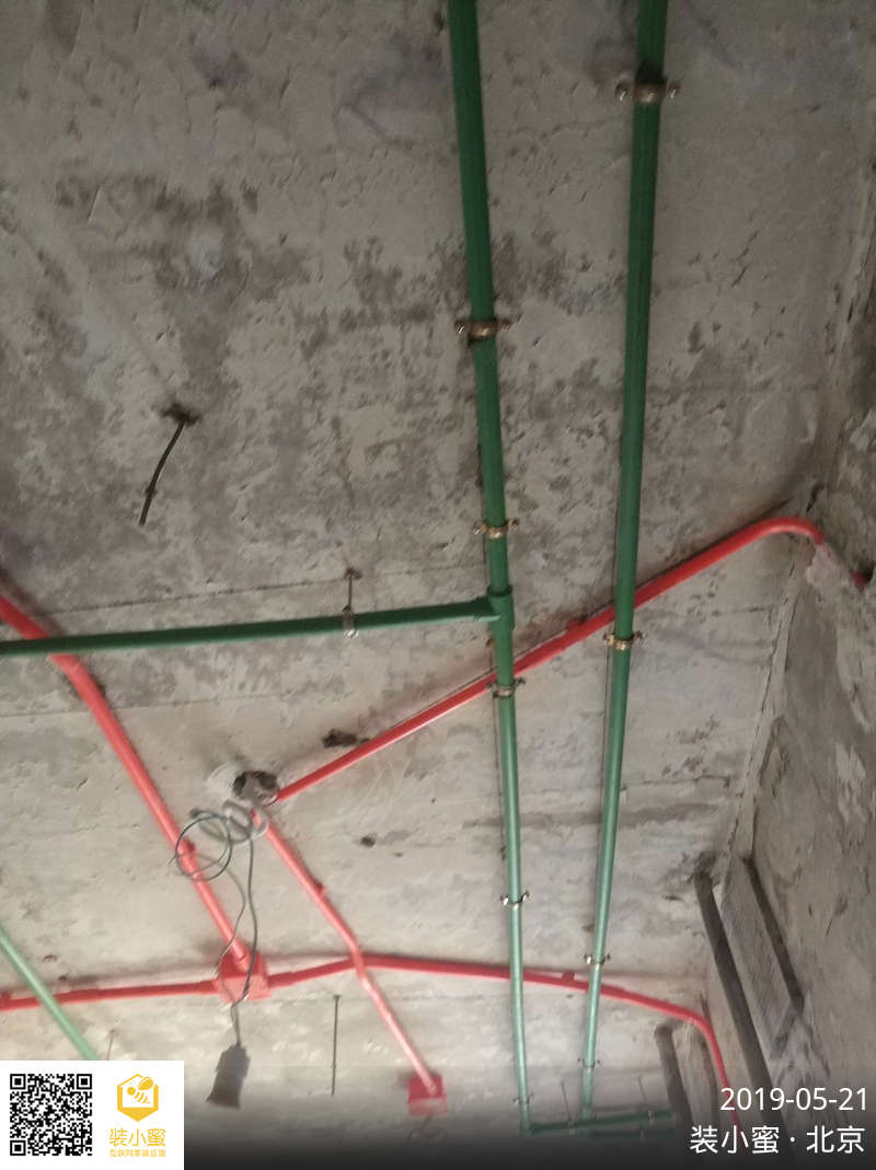

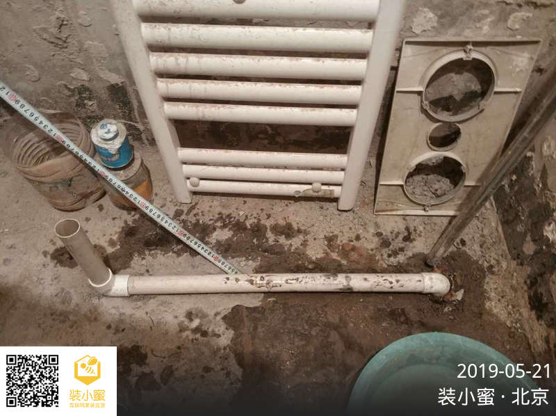

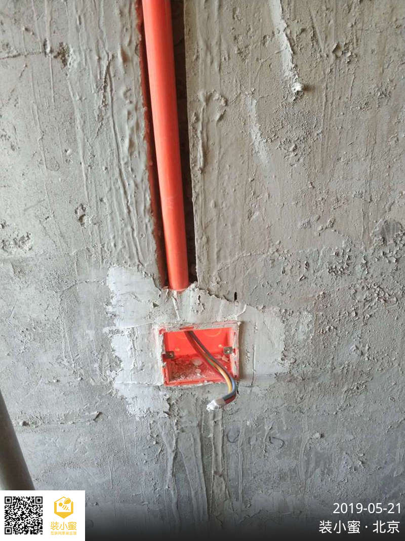

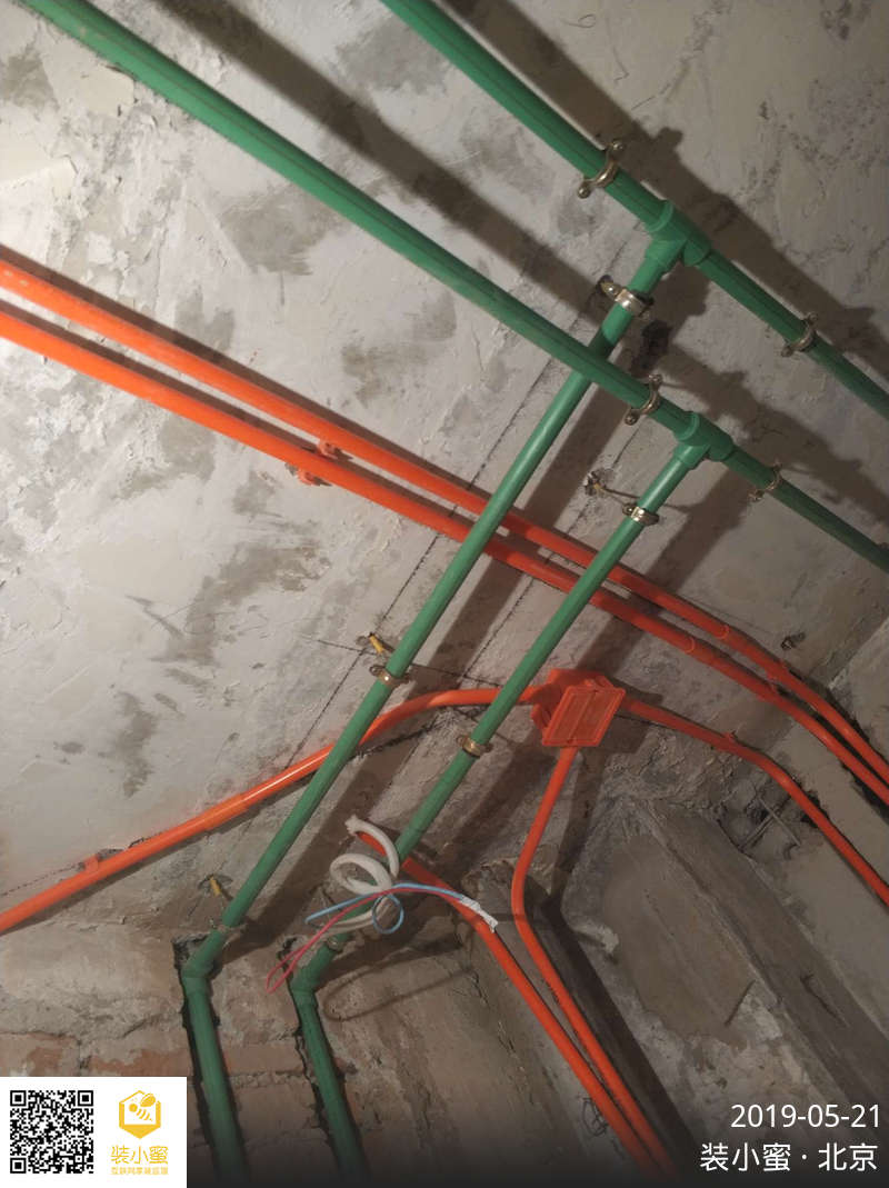

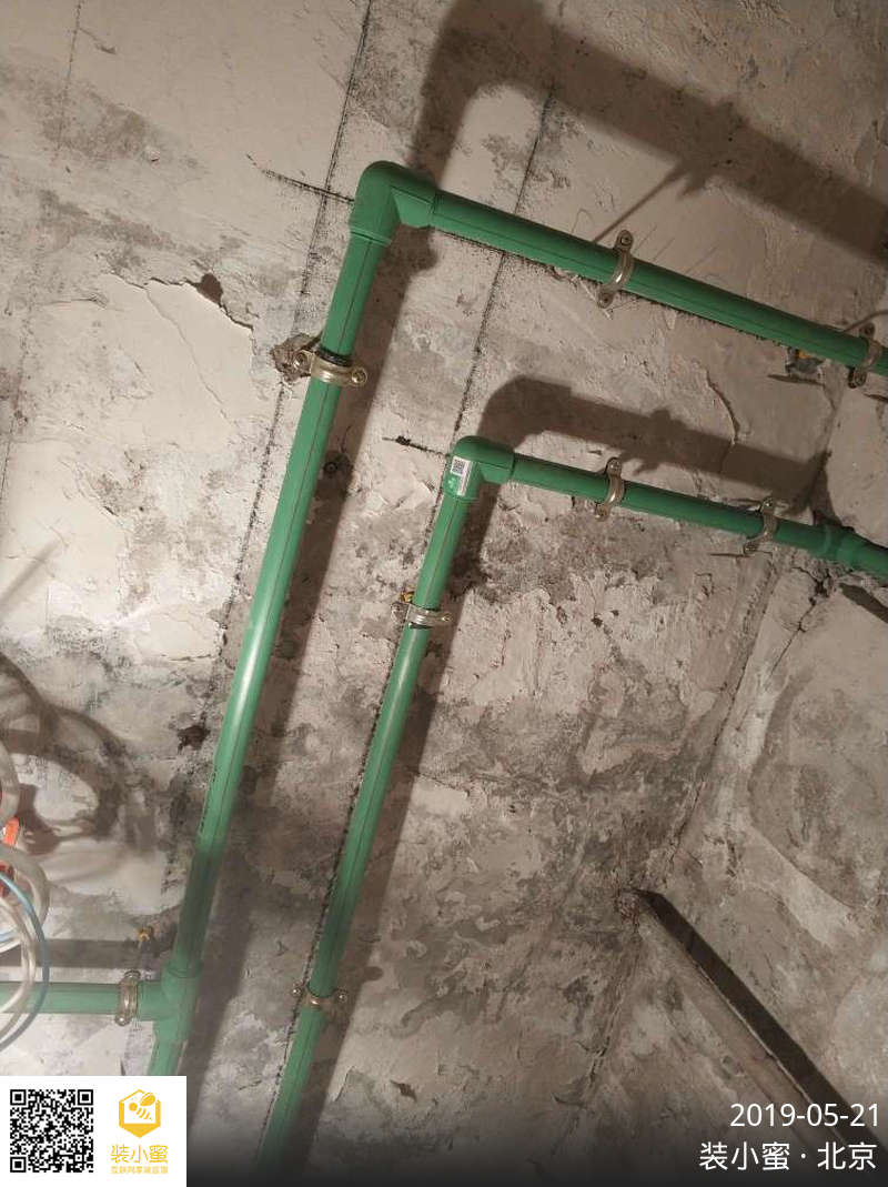

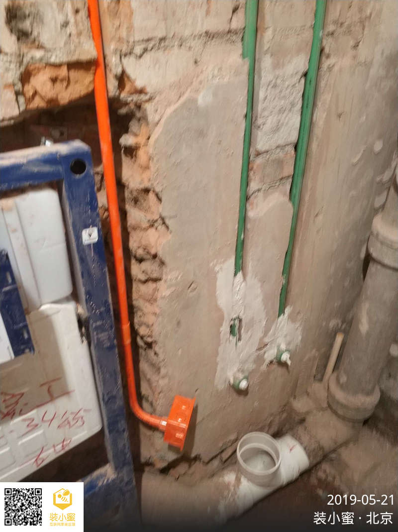

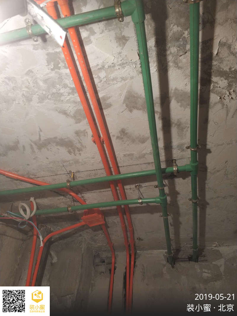

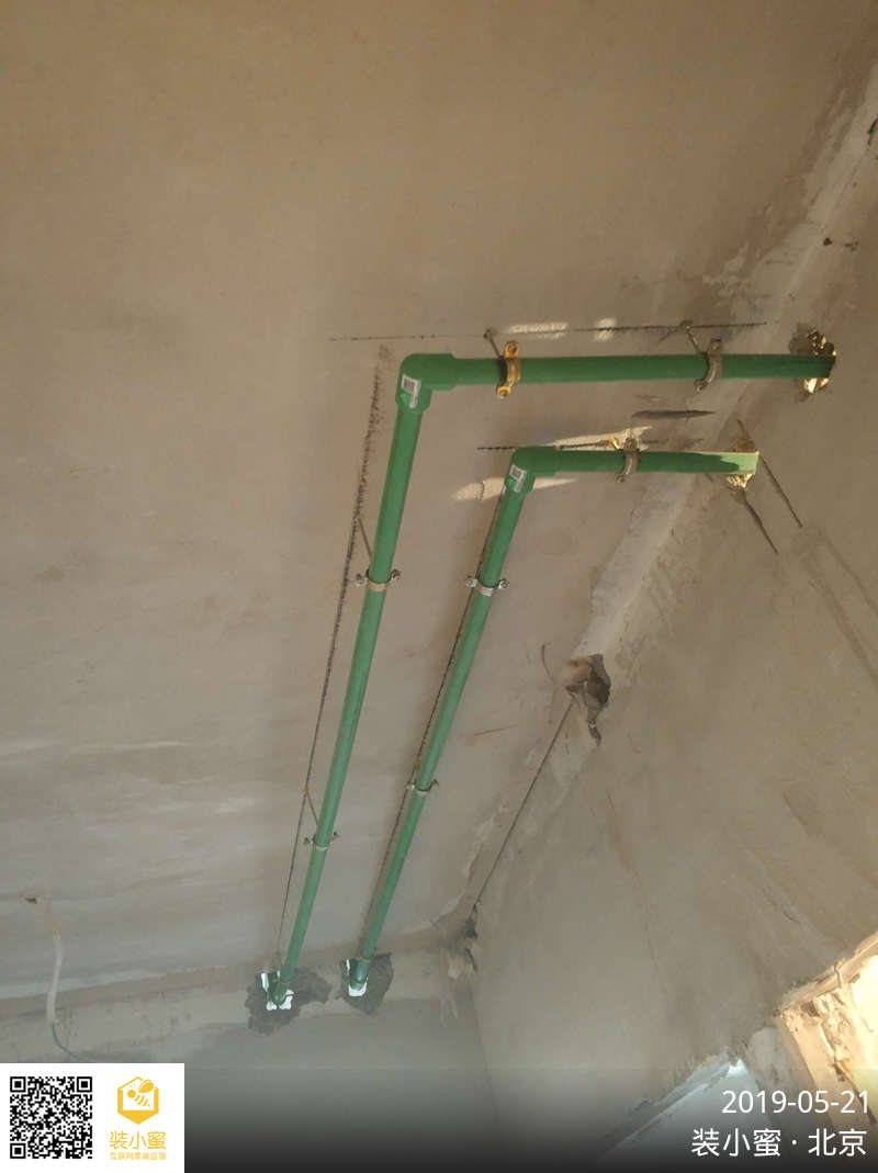

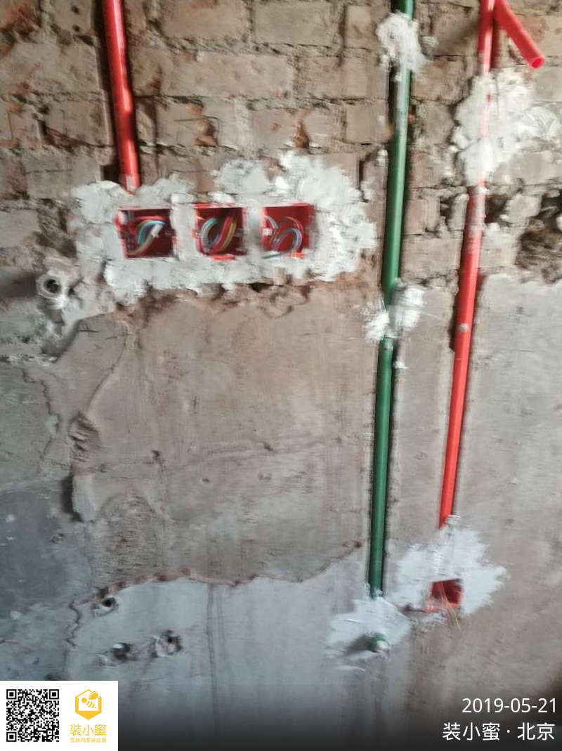

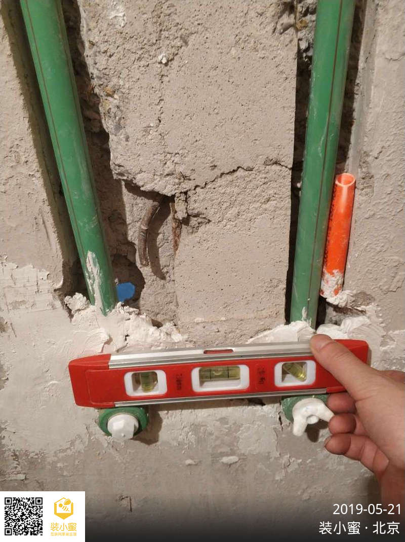

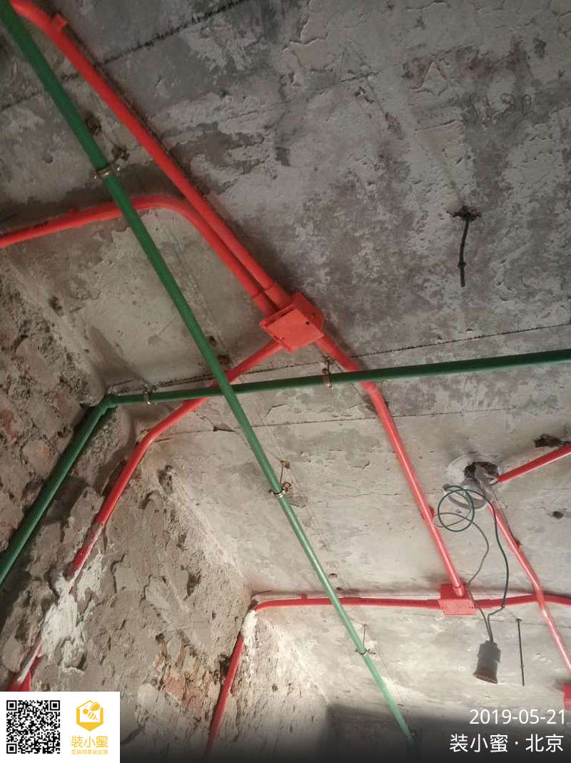

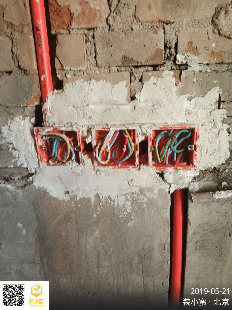

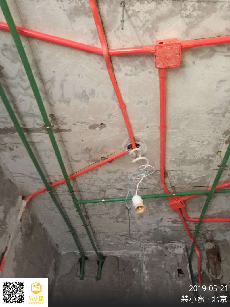

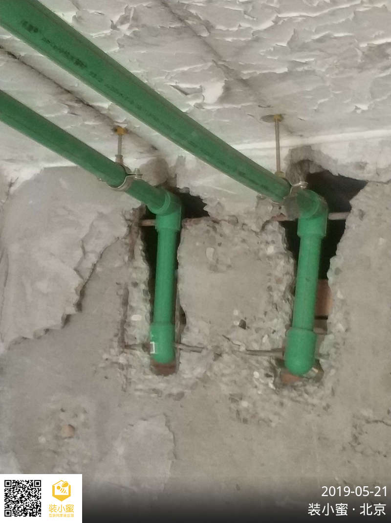

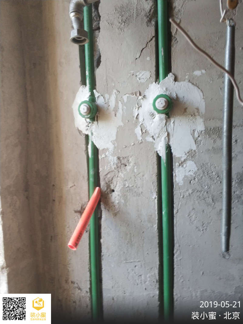

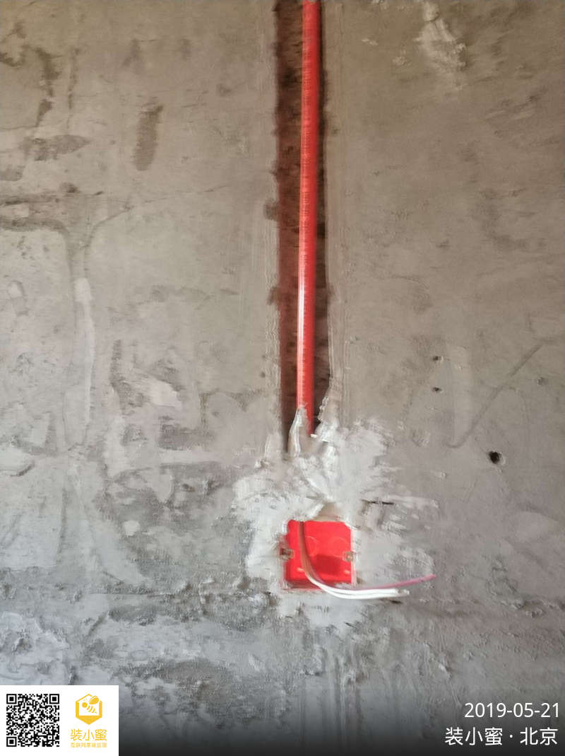

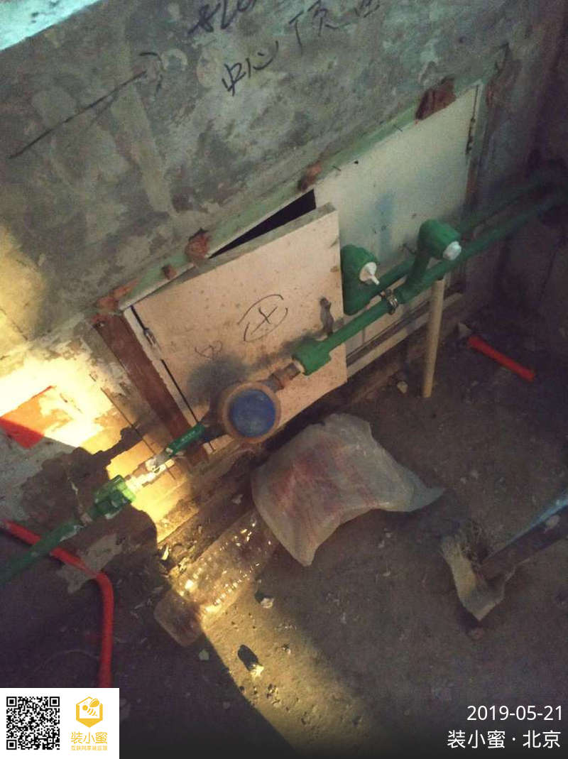

厨房和卫生间水电施工已经完成,线管与线盒及配电箱均用锁扣进行了连接,线管内穿线数量和线色明确,线盒与电箱内导线预留长度合理,没有水电同槽现象,水管路走向平直,吊卡间距合理,已经有伟星水管厂家进行了打压测试,质保单已交客户保留;混水阀冷热出水口间距和标高均符合验收标准,新增排水管排水通畅,监督工人进行了水电实际米数测量;各点位客户进行了确认;现场就贴砖方案进行了讨论确定。
厨房和卫生间顶面施工洞需要封堵严密,以免后期出现反味现象,新增排水管底部以及与排水口衔接处需要做好防渗漏处理。
提醒瓦工:卫生间防水涂刷完成后蓄水之前通知监理上门检查。

符合标准:10项
下水管道经通水试验,排水畅通
