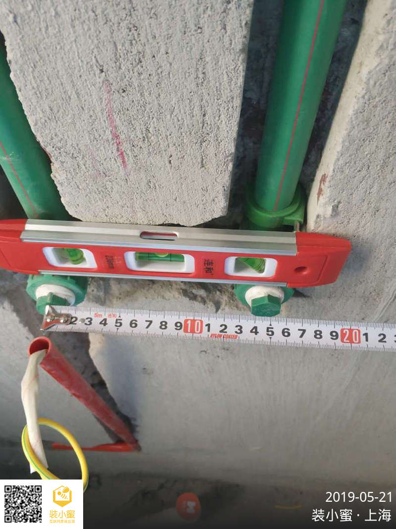

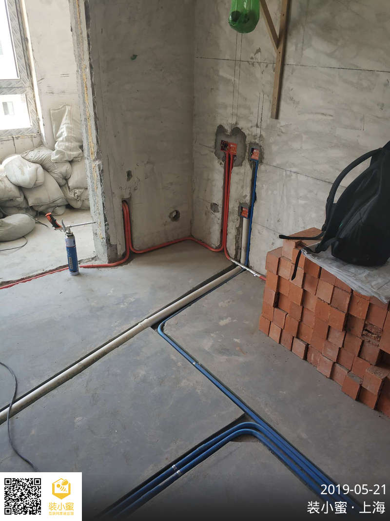

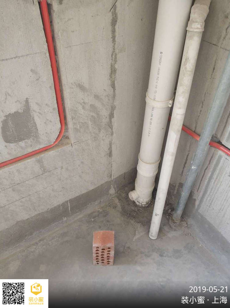

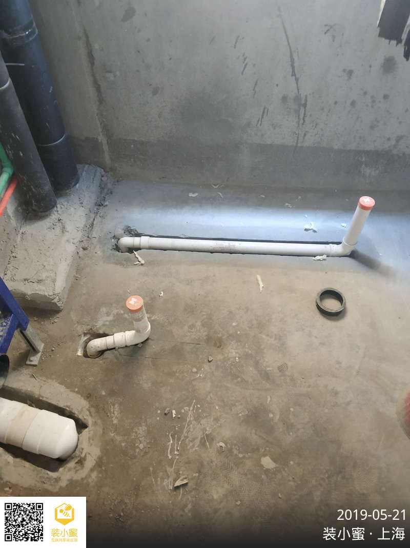

1排水管坡度设置偏小,需要调整

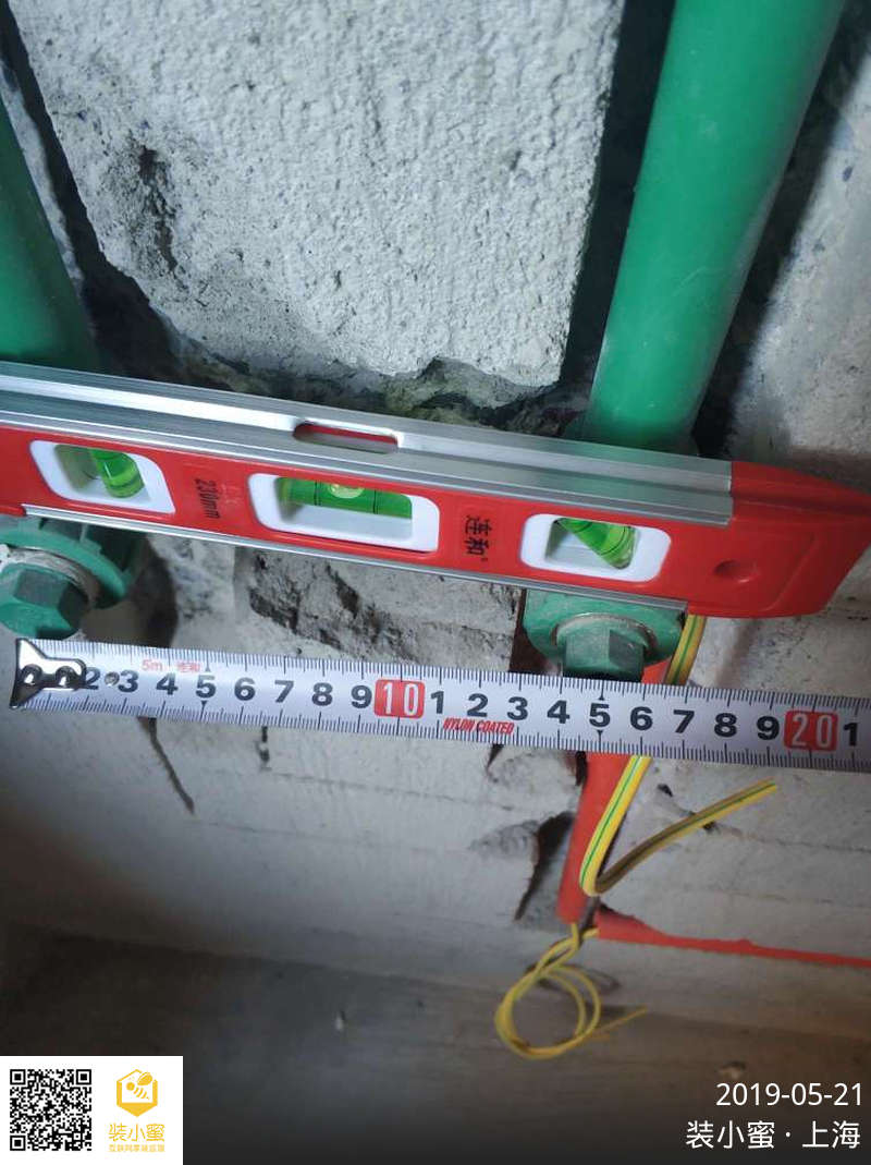

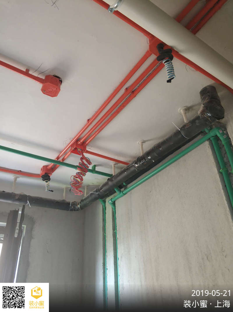

2给水管固定有松动,需要加强

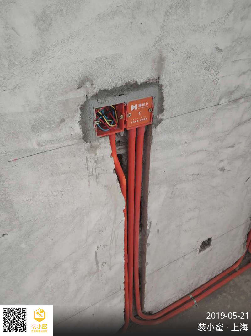

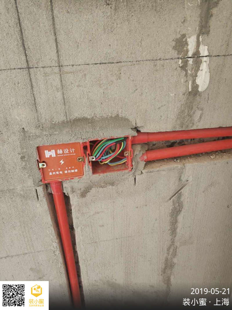

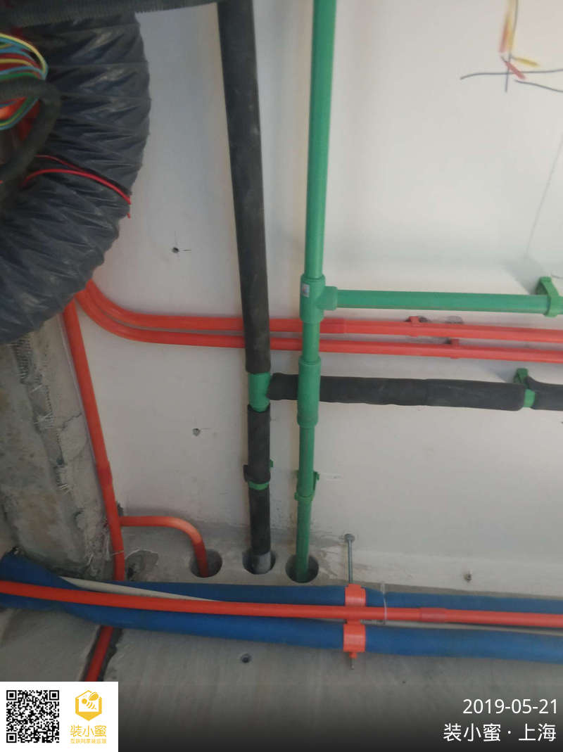

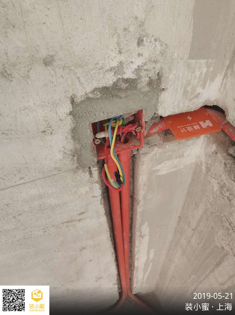

3强弱电管交叉处缺少防干扰措施,需要加强
4部分水电管线间距偏小,建议调整

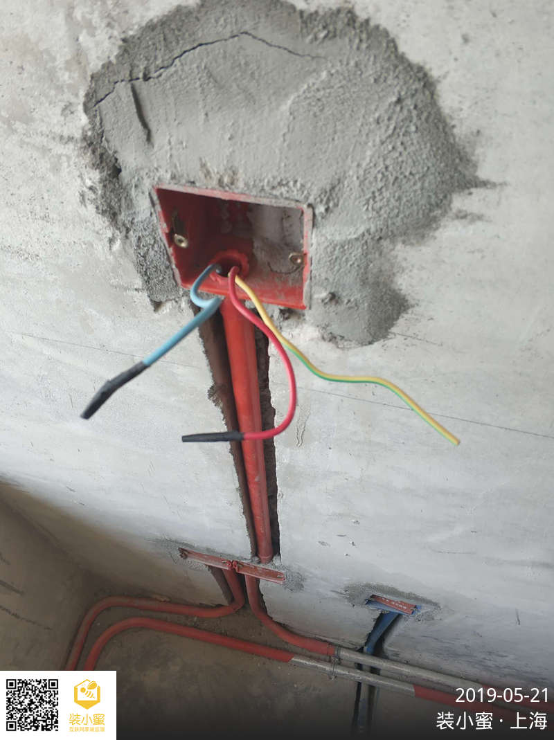

5线管出口处缺少线管保护,需要加强
6线管固定需要单独分开,需要调整

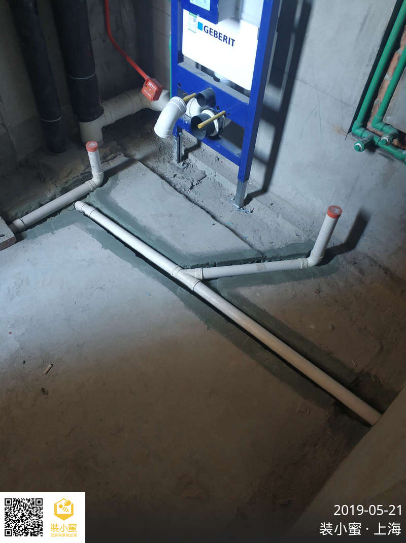

7新排下水管接口处理,需要加强
8中央空调排水管坡度设置需要与供货商确认处理
以上问题我已向施工方告知

排水管道安装符合要求

多管并管,已采用Y型三通连接
厨房排水管安装符合要求

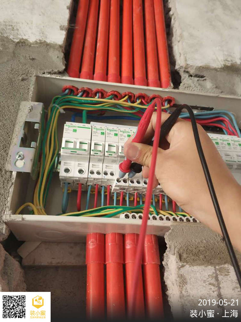

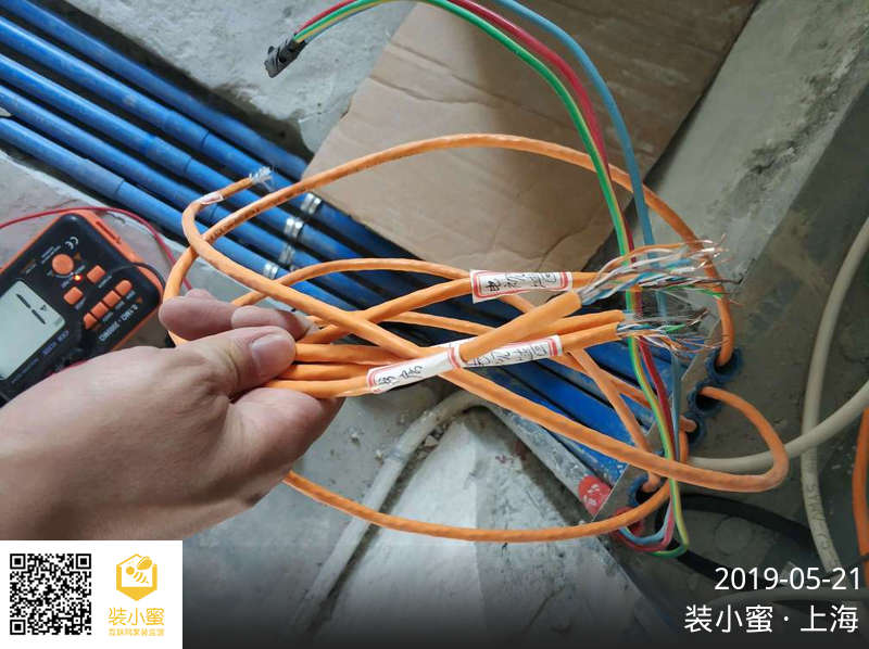

经绝缘检测:导线绝缘性能合格
弱电线两端已编号并保护

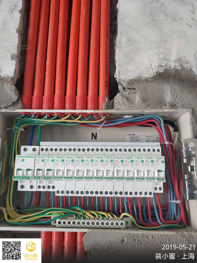

断路器接入导线的数量符合要求
导线与断路器匹配符合要求
断路器漏保设置合理
