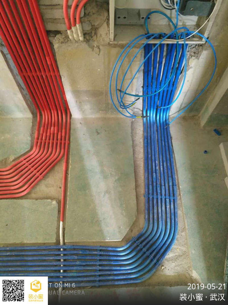

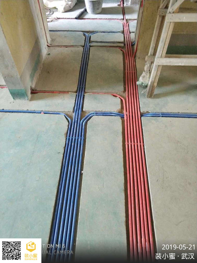

已铺设线管平整,开关底盒安装平整,强弱电间距合理,水管走向,厨房走地面,卫生间到阳台走顶面。电的回路符合要求。

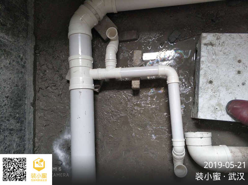

1,卫生间排水管安装不符合要求。

以上隐患请客户要求施工方进行整改。
要求施工方把所有隐患整改完以后,再进行下一步施工。

线盒安装与固定符合要求
强弱电线管道排设平直、有序
电线管弯管施工符合要求
