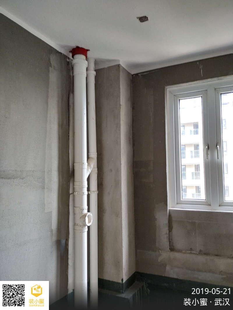

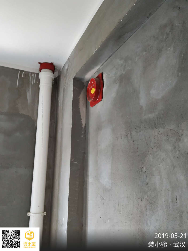

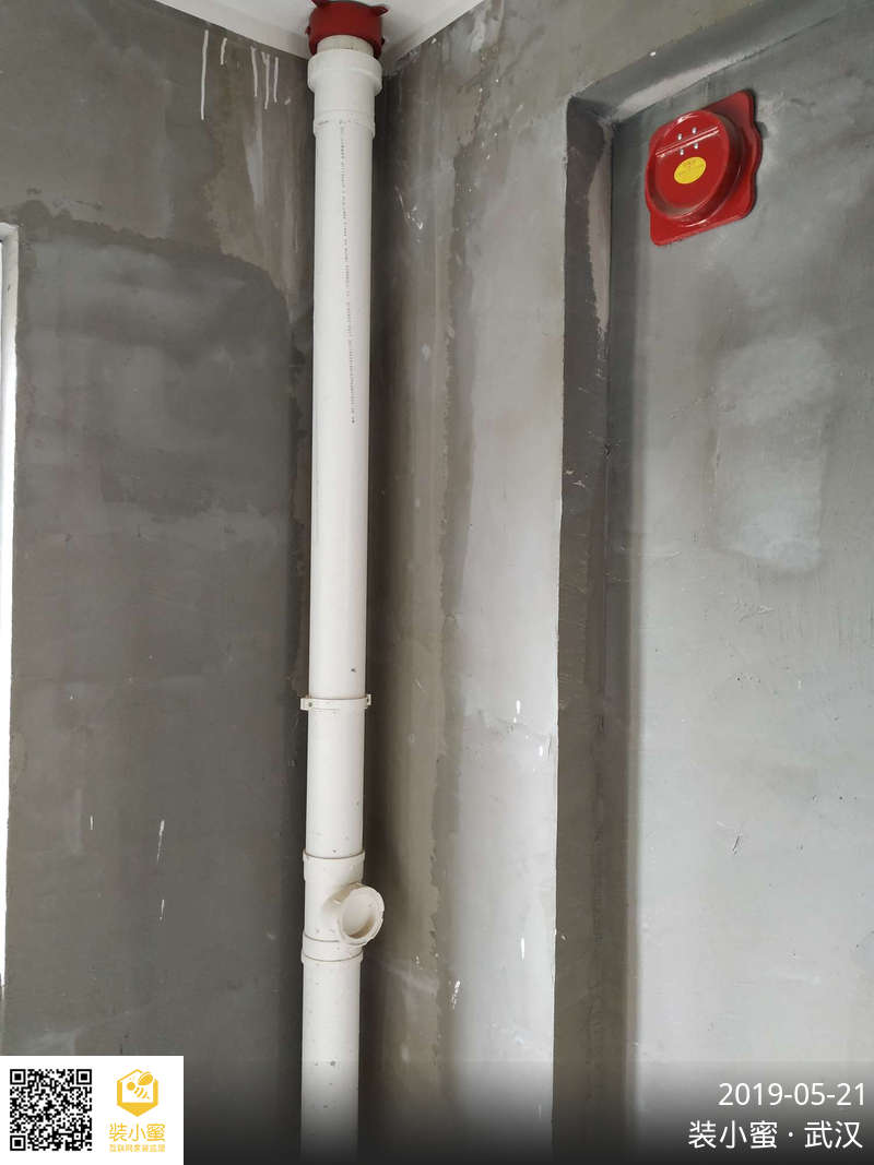

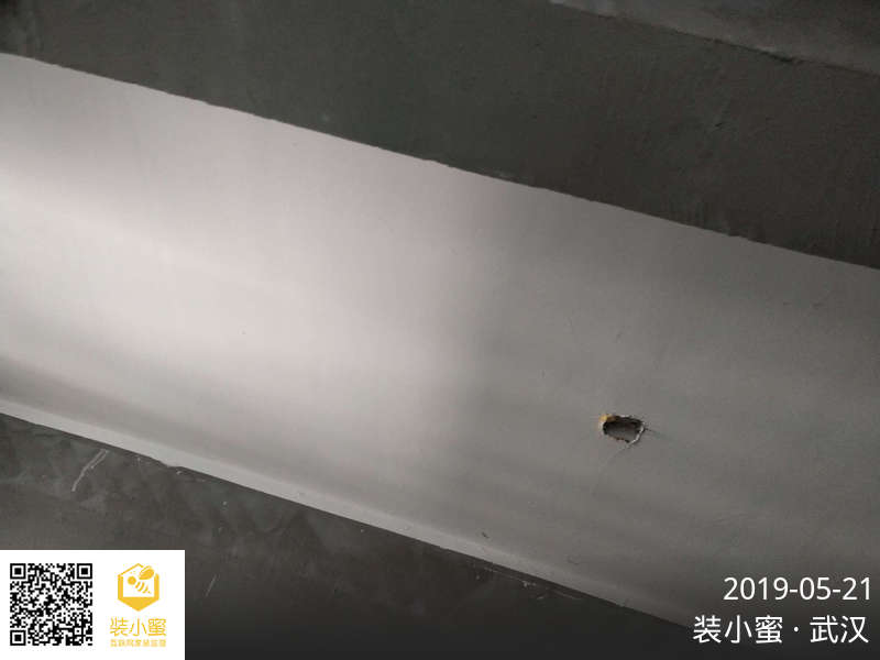

1.烟道管壁较薄,建议砌砖保护或挂钢丝网抹灰。
2.烟道止逆阀安装位置偏低。

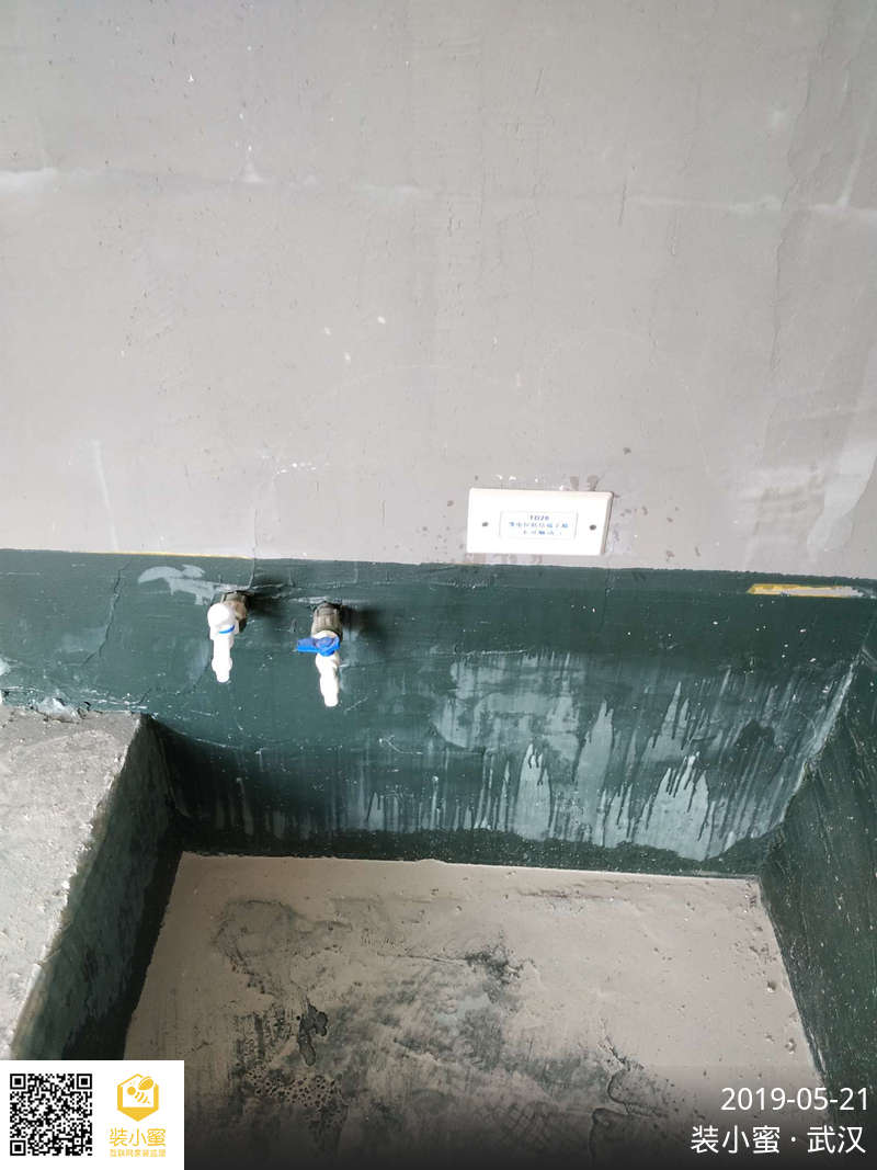

3.卫生间防水观察有破损,建议闭水试验,闭水时间不低于48小时,闭水深度不低于20cm。
4.主卧窗户关闭不严实。
5.飘窗拆除后需用水泥砂浆抹平刷防水。

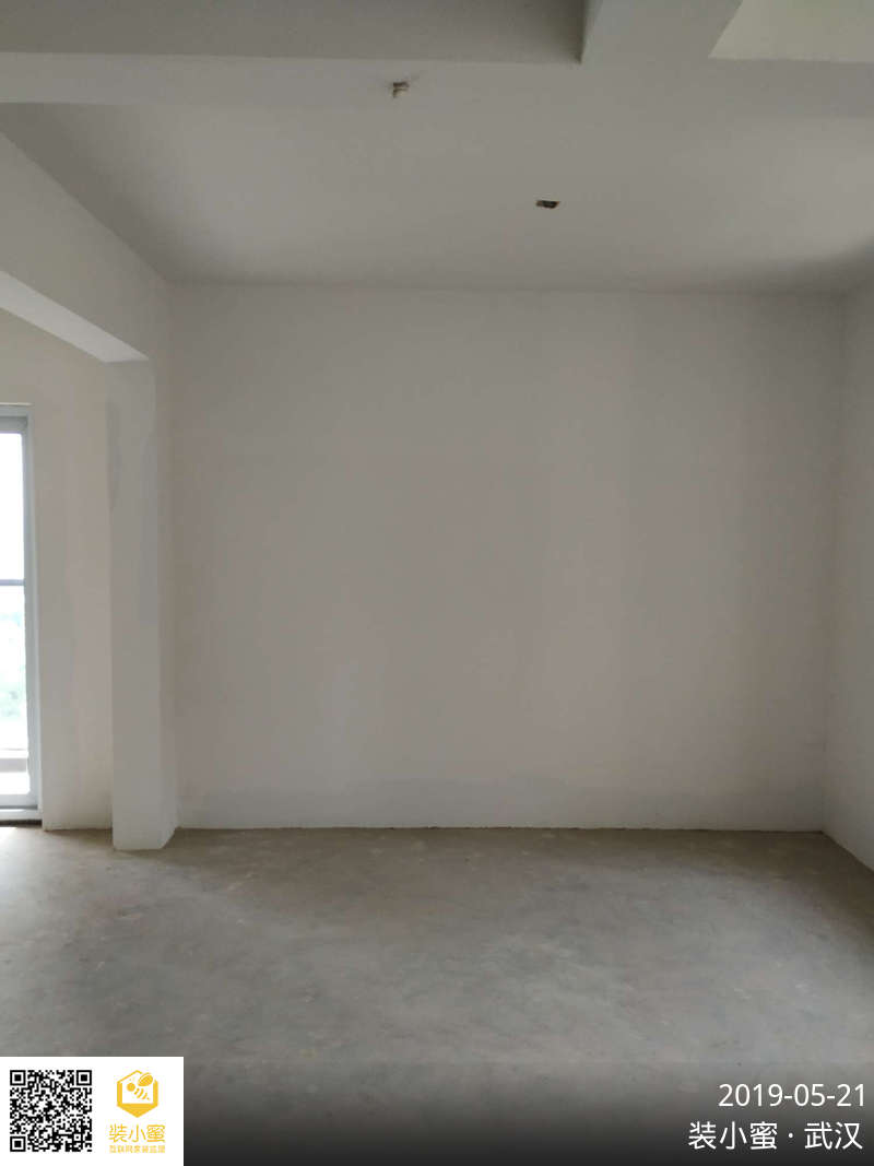

6.全房多处地面开裂空鼓。
7.次卧窗边墙面抹灰层空鼓。
8.客卫墙体拆除后等电位无法连接。

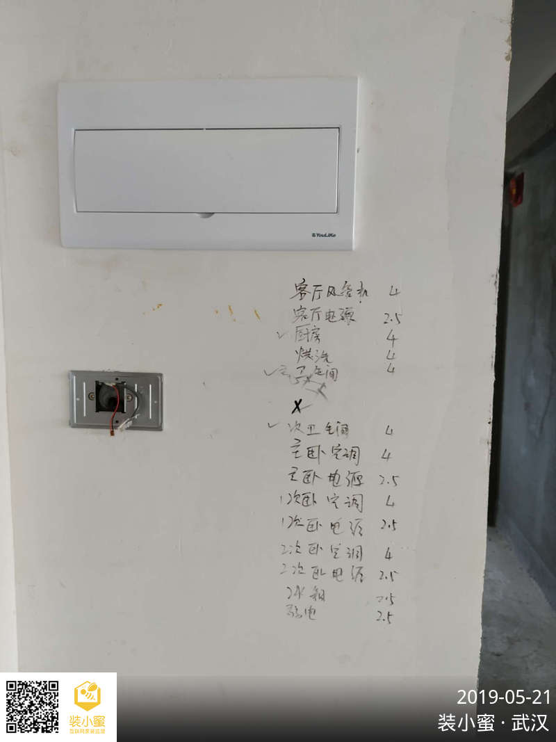

1.厨房门边墙体拆除后强电无法布管,实际意义不大,建议重新考虑。
2.强电箱根据目前配置可不用更换,弱电箱偏小,可换成300*400电箱,带电源。
3.现场已沟通砌墙工艺,施工方如有异议,提前沟通。
4.地漏需通水测试是否畅通。

强电箱回路配置图已经交待
