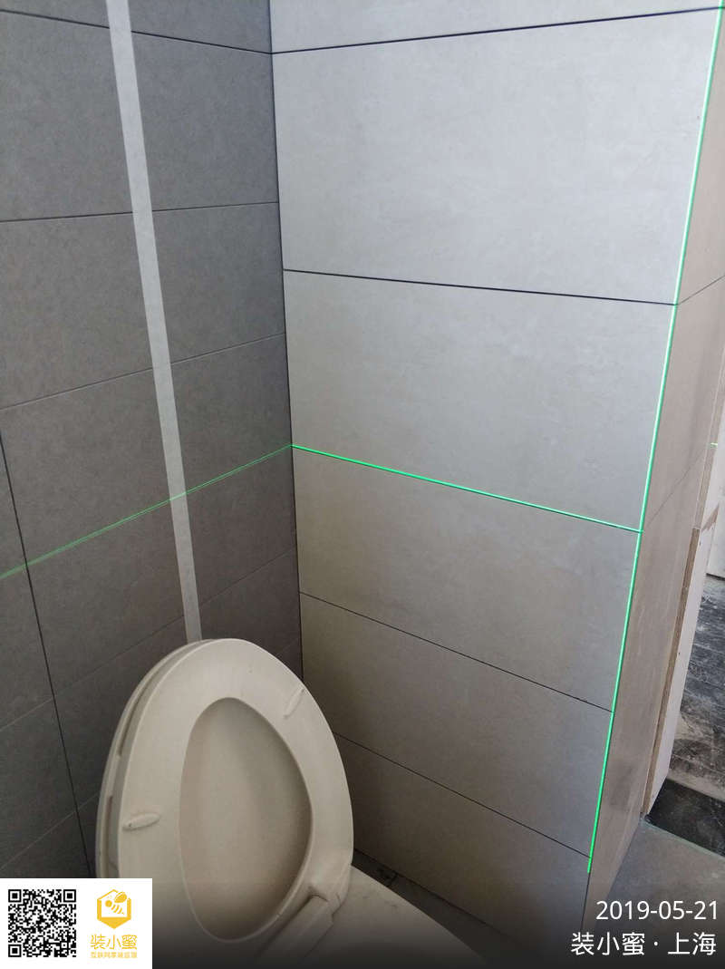

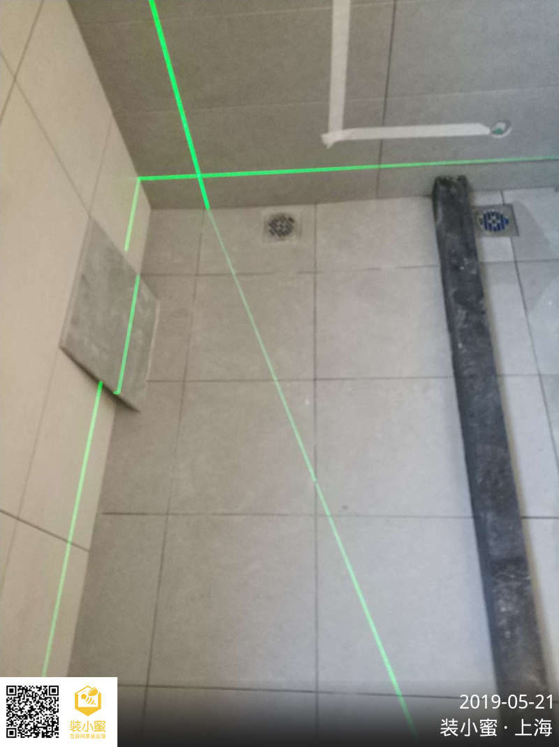

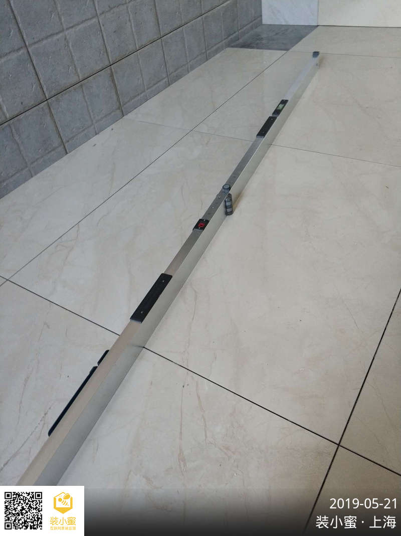

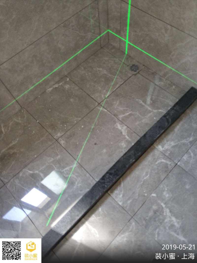

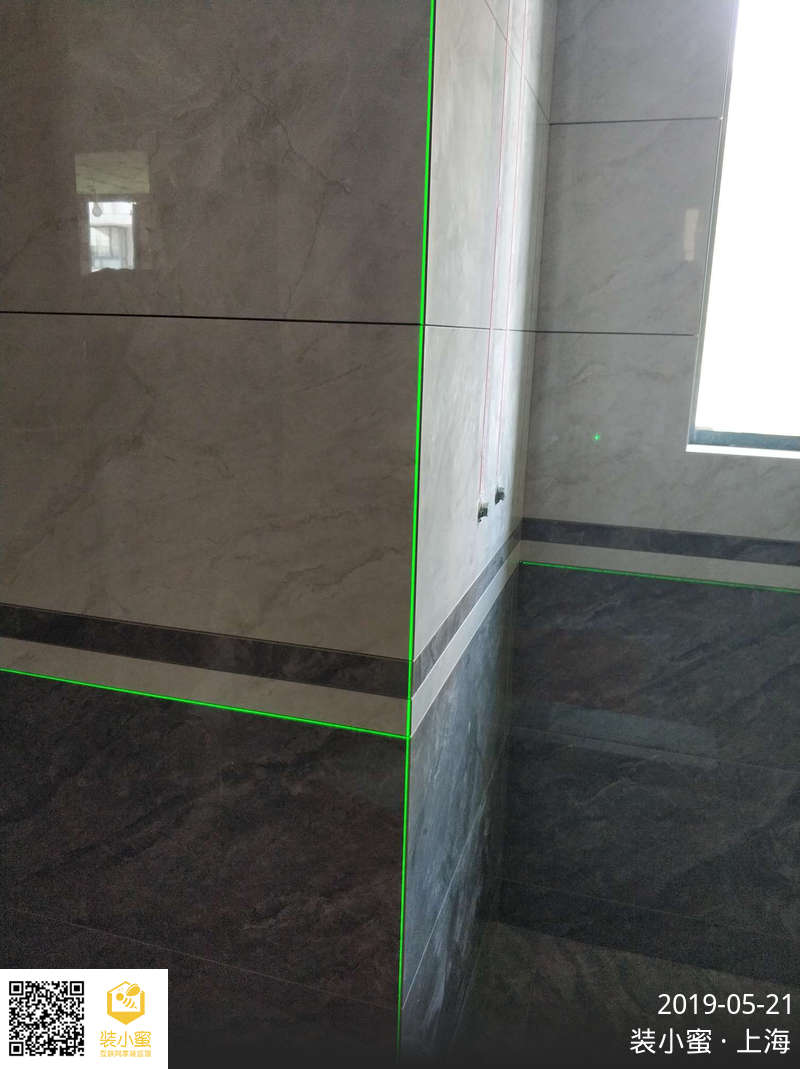

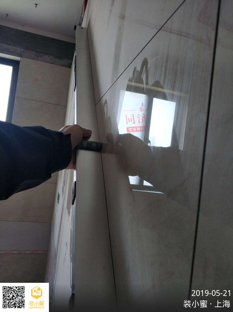

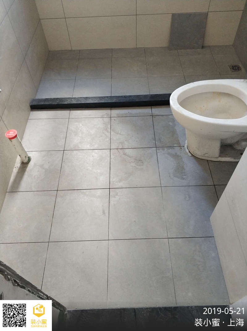

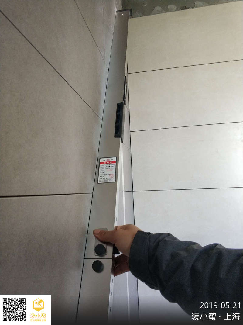

施工进度偏慢,需要加快进度施工。泥木隐蔽施工完成,二层墙面腻子施工中。
1、厨房间墙面有一片瓷砖局部有空鼓,检查为基层粉刷层空鼓;2、次卫地面一片瓷砖局部有空鼓现象;3、卫生间门槛大理石未磨边处理,影响美观;4、卫生间门槛大理石两端局部未填实,留有渗漏隐患;5、次卫管井砌筑未到板底,厨房门洞未修粉完成;6、主卫及厨房间顶面孔洞未封堵,需要采用发泡胶或者水泥砂浆进行封堵;7、厨房及阳台门头封板全部采用木基层,表面应增加石膏板,后续易产生泛黄隐患;8、客厅窗帘盒顶面石膏板采用枪钉固定,应全部采用自攻螺丝固定;9、次卧窗台大理石表面有划痕,影响美观。以上问题已告知施工队,需要共同督促施工队进行整改。

符合标准:16项
石膏线条安装牢固、平直
拼接接口平整,造型及花纹对应
线条弧形处理符合要求
湿区地面砖坡度符合要求
卫生间干区地面砖坡度符合要求
地面砖(石)铺贴平整,符合要求
淋浴房挡水条与安装符合要求
石材表面平整,拼接处理符合要求
石材磨边光滑,加工符合设计要求
窗台石细部加工符合要求
