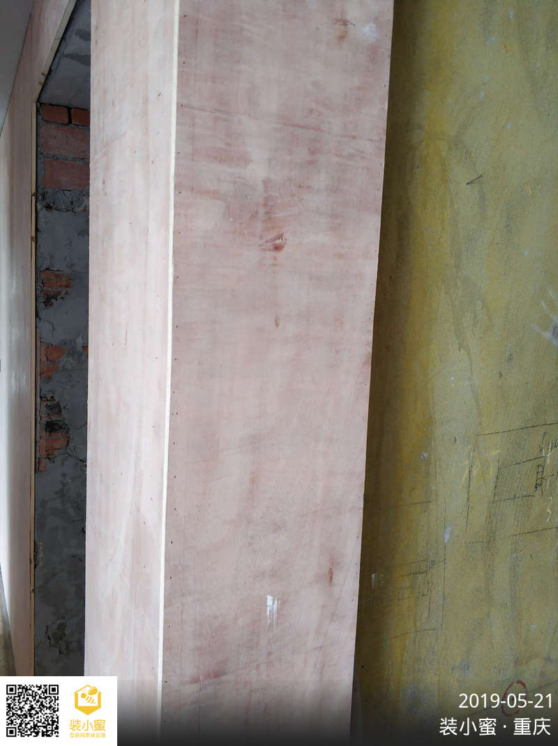

1,阳台墙面文化石铺贴有松动情况,建议将松动部分取下,重新粘贴。

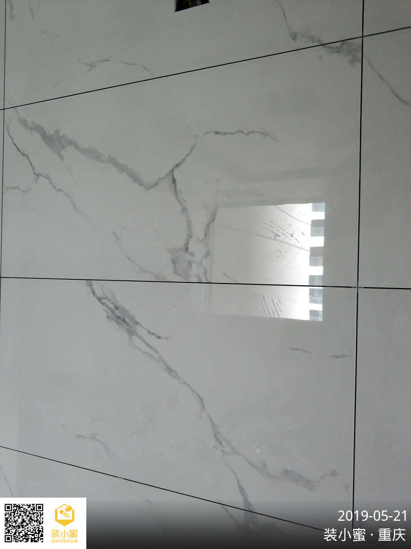

2,阳台木纹砖铺贴拼缝有高低差,需要客户确认。
3,地面找平平整度偏差,需要调整。
4,中央空调回风口,吊顶开孔有遗漏,需要处理。
5,部分石膏板吊顶拼缝间距过小,需要调整到5-8mm。

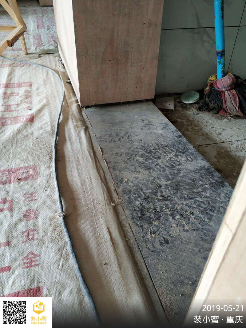

精找平层(地板)表面质量符合要求

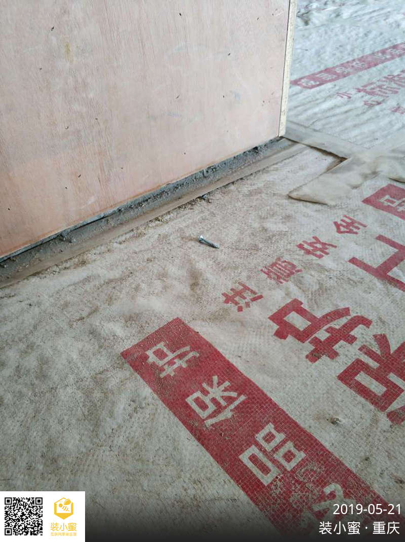

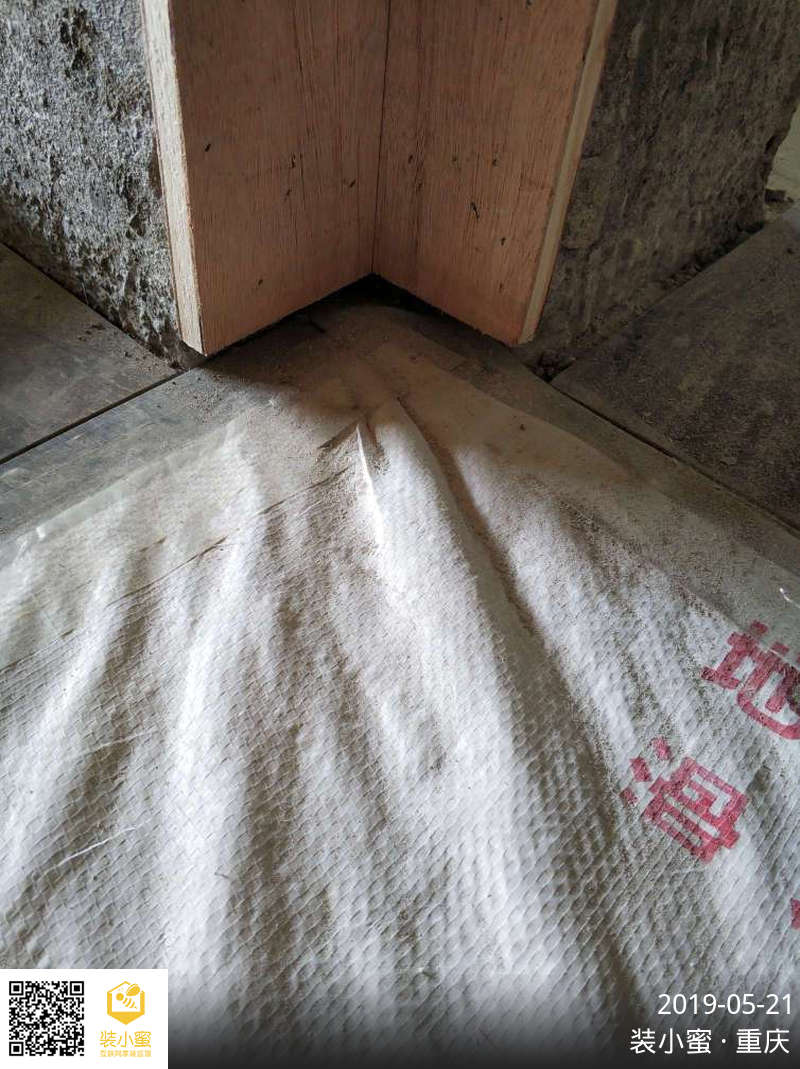

木基层板固定牢固
木基层板离地与防潮处理符合要求
