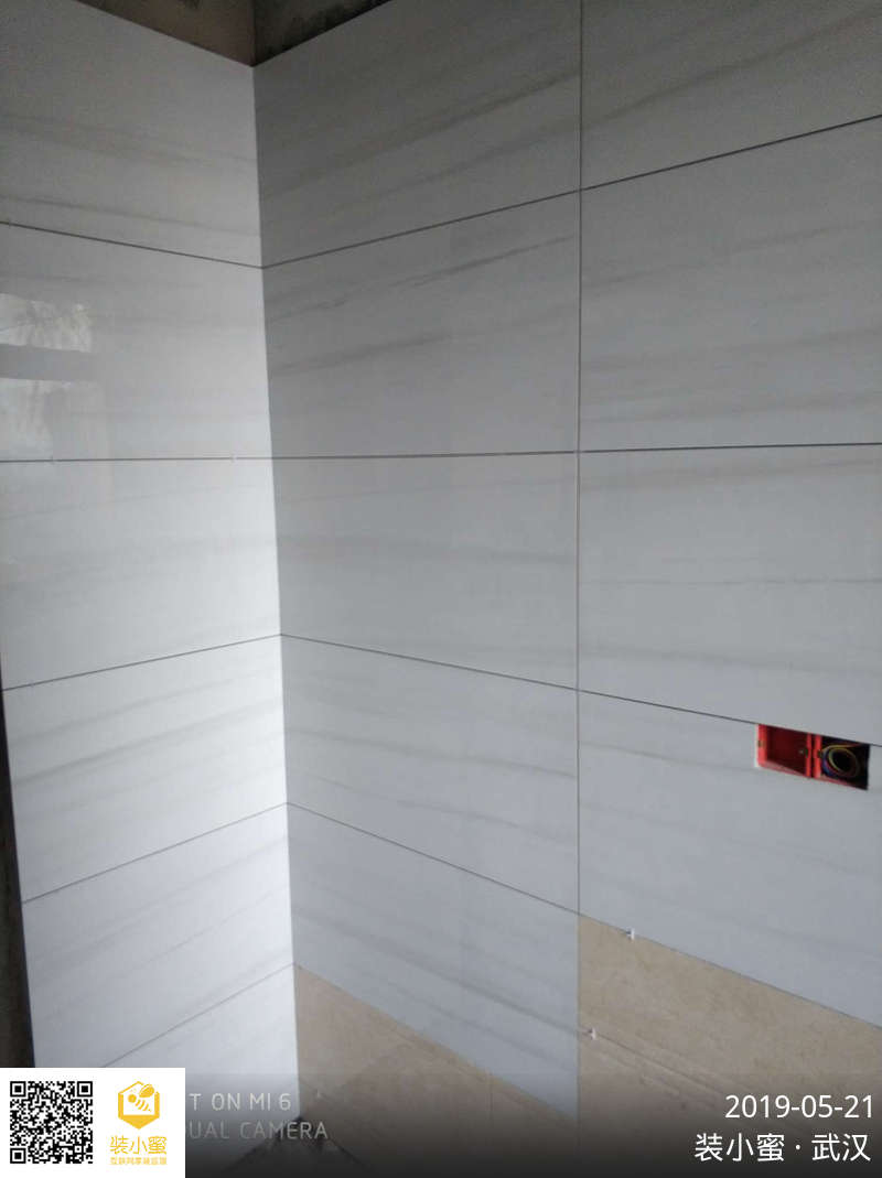

泥工正在贴砖施工。

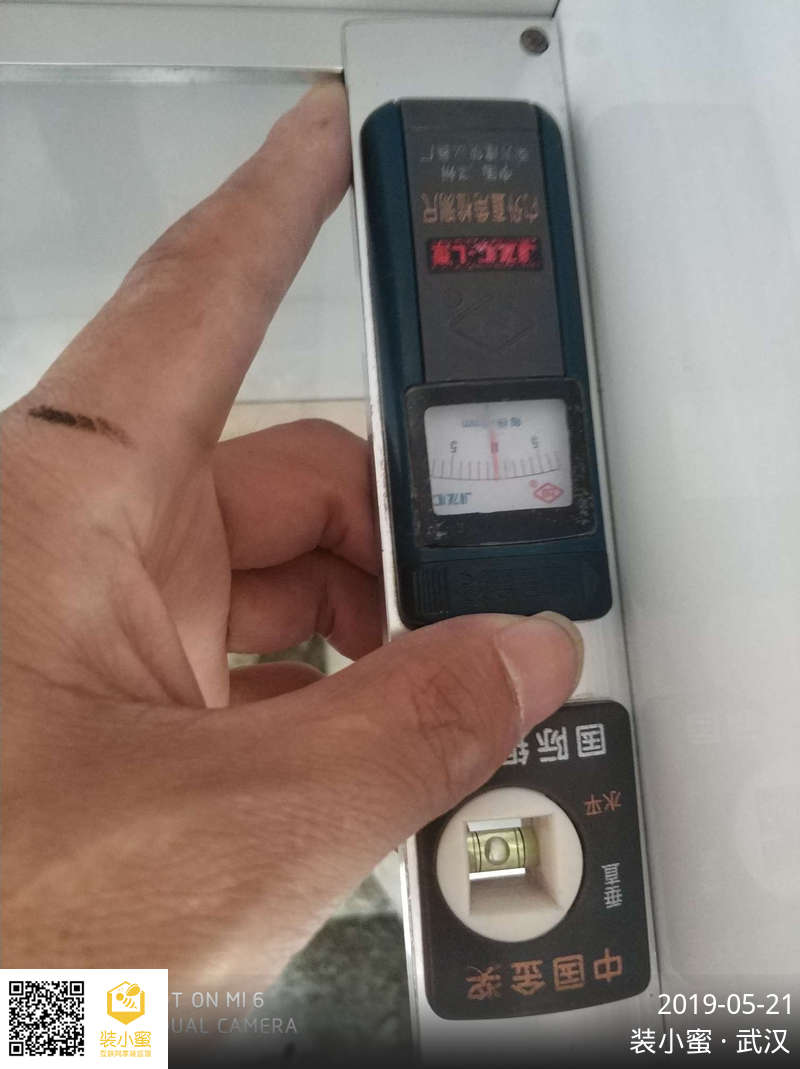

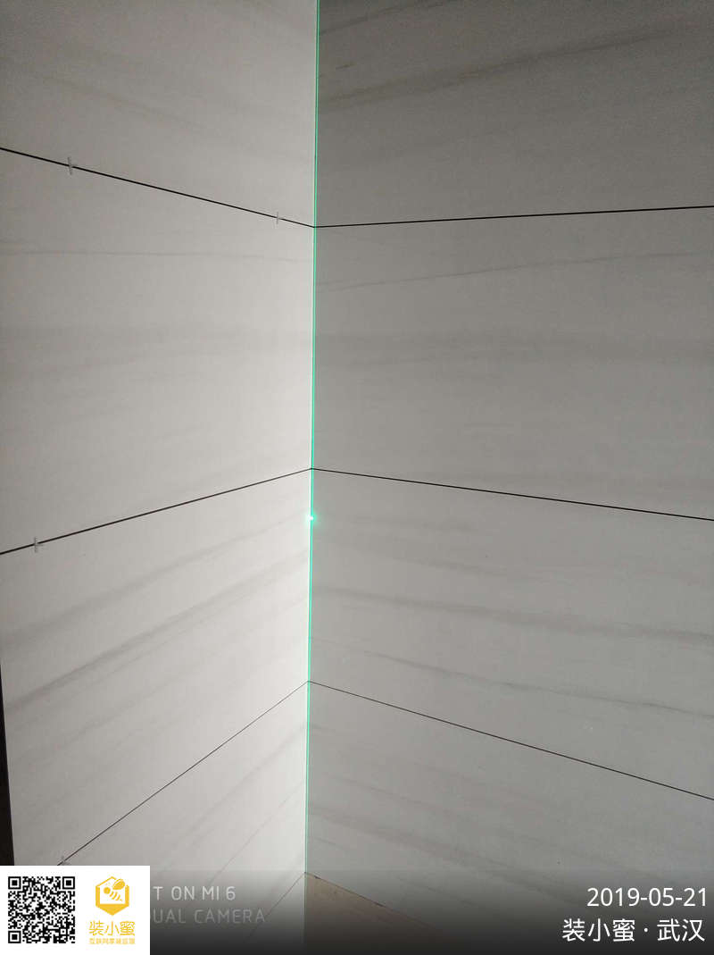

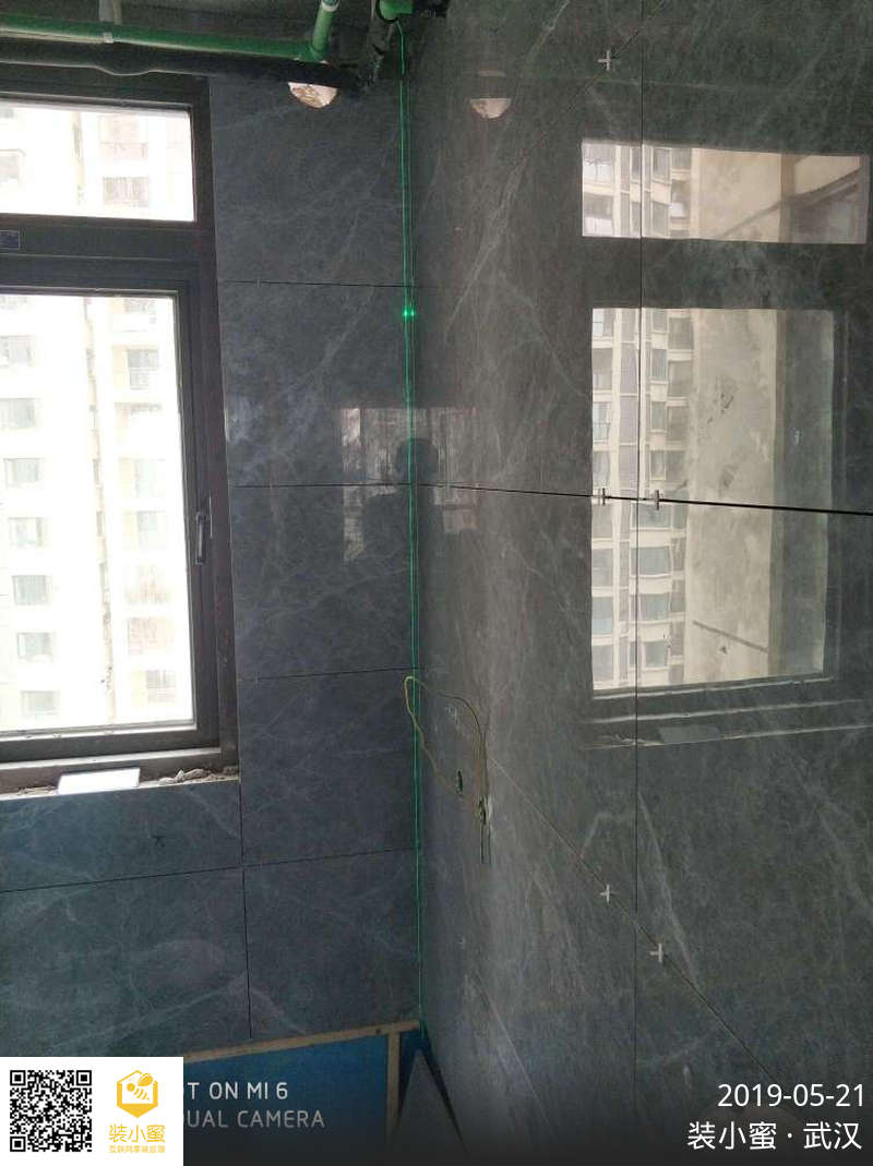

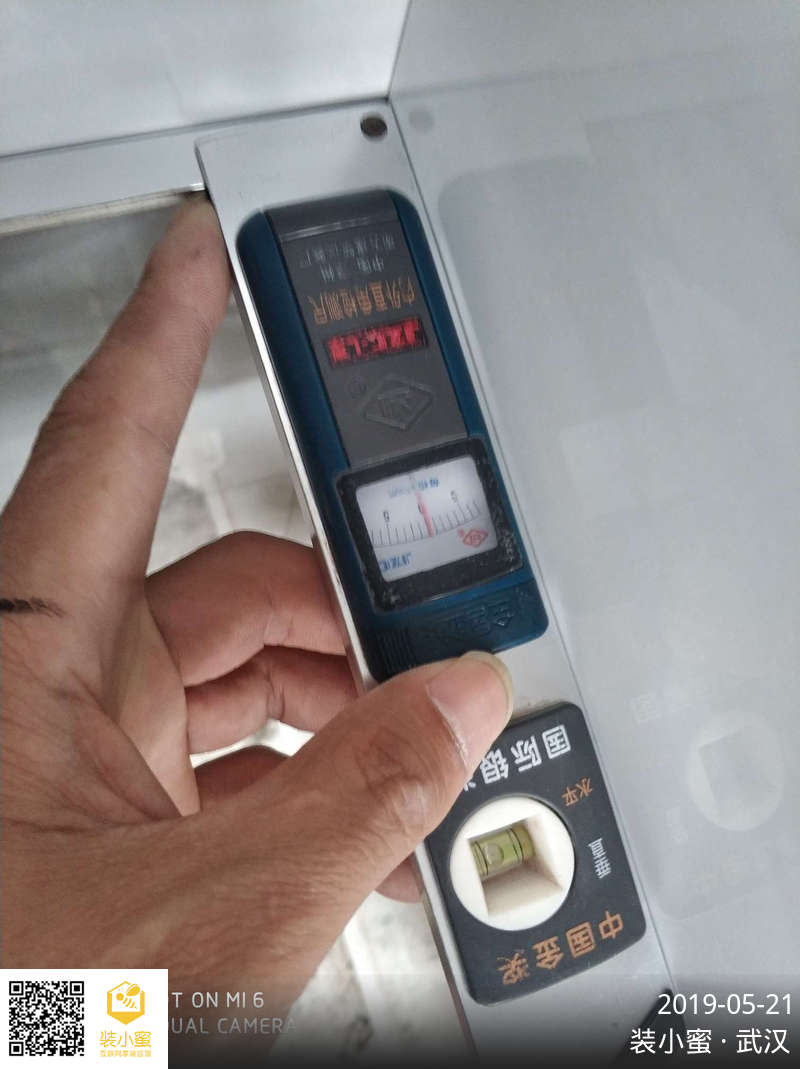

已贴墙砖检查。平整度,垂直度,阴阳角均在二毫米以内,砖缝均匀,符合要求。
