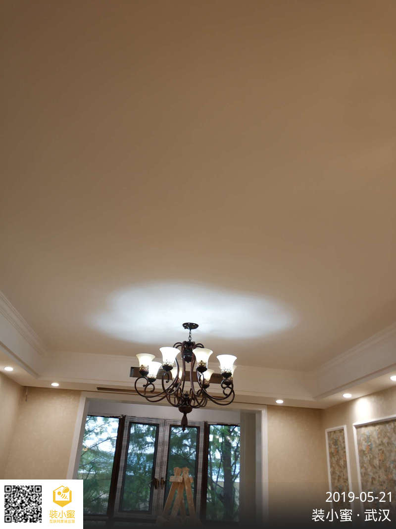

1、客餐厅吊顶转角处乳胶漆多处出现裂纹,建议修整。

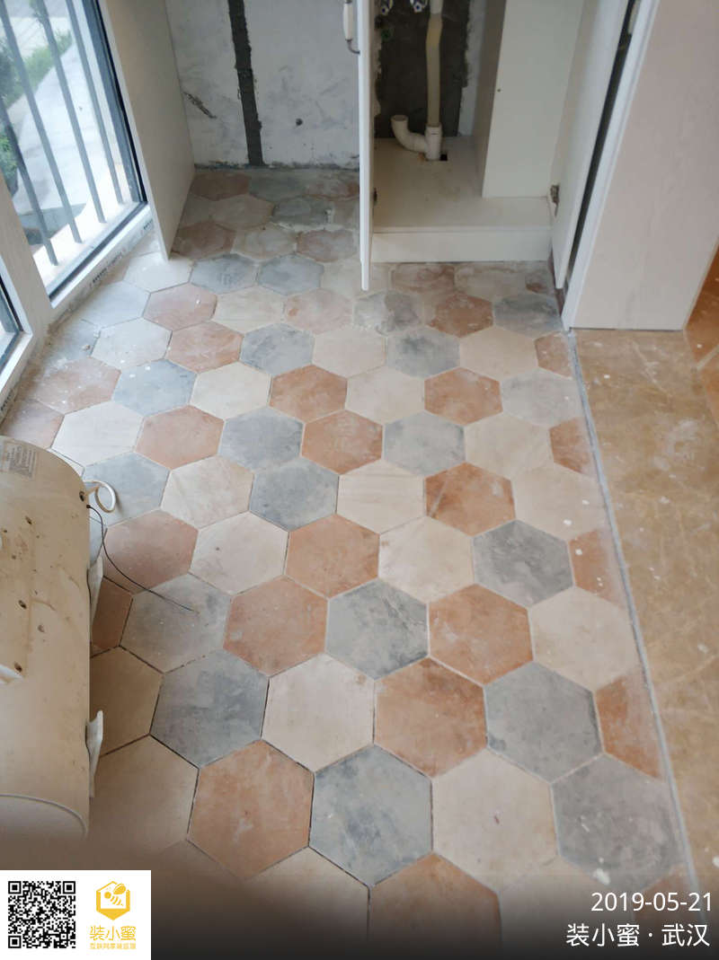

3、卫生间、客厅地砖多片空鼓(之前问题项未整改),建议处理(铲除重新铺贴或者灌浆处理)。

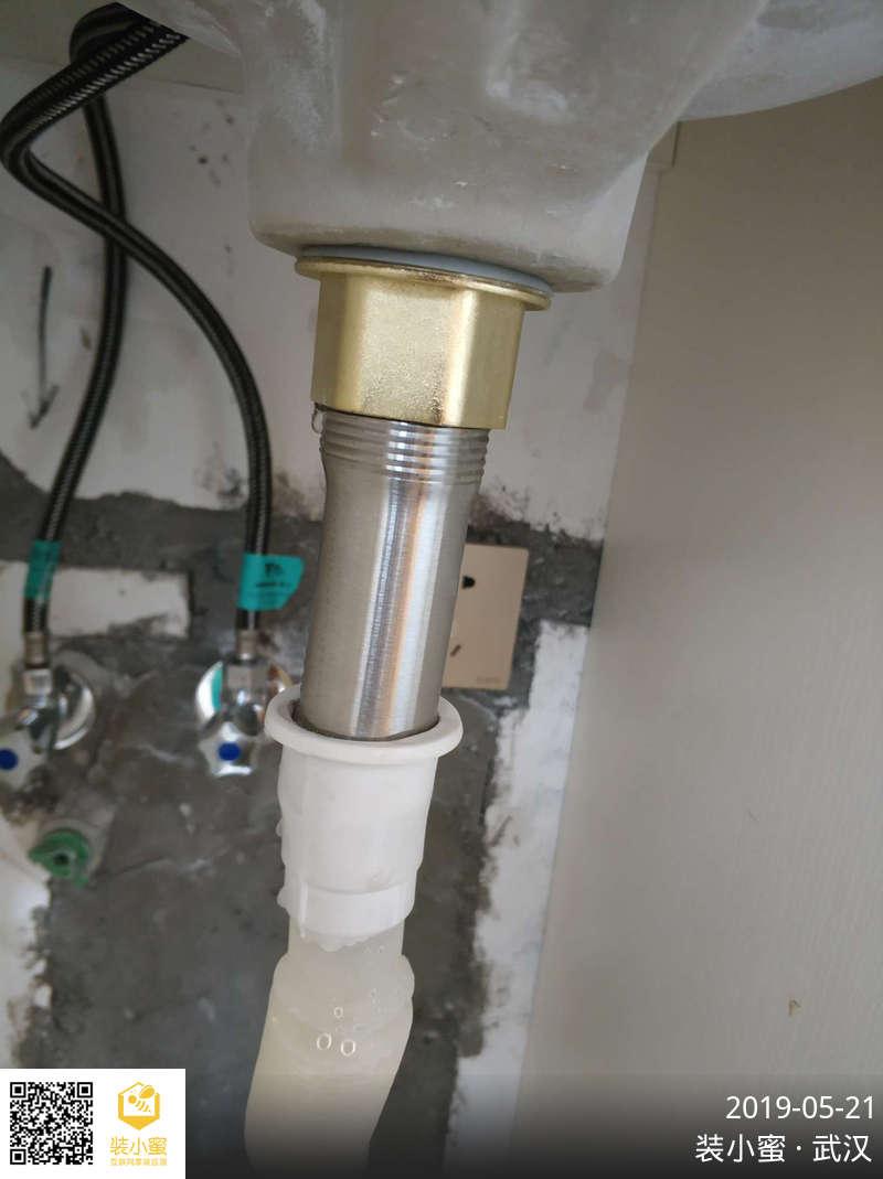

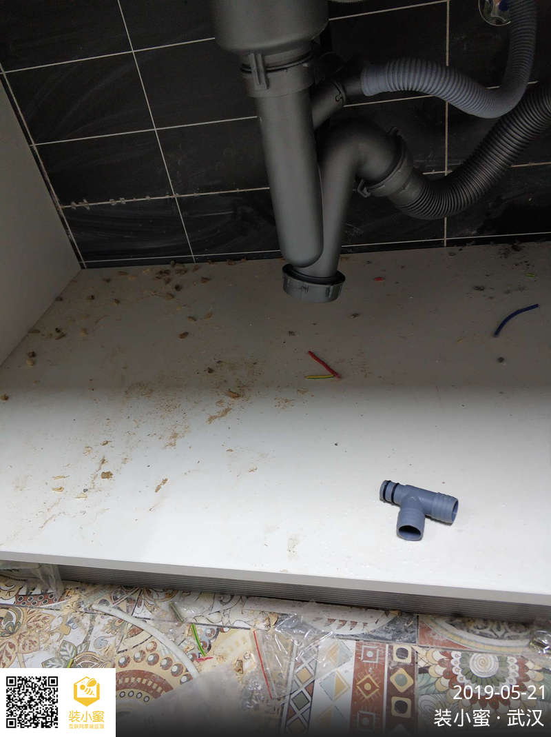

4、生活阳台洗衣池下水有渗漏现象,需修整。
5、生活阳台地漏被洗衣柜遮挡,需调整(可将洗衣柜下部踢脚线拆除)。

1、后期卫生间浴室柜安装好,热水接通后,所有用水点需进行通热水检查(查看洁具下水、软管)三角阀处、龙头与台盆之间有无渗漏)。

现场铺贴与设计排版方案相吻合
现场铺贴与设计排版方案相吻合
墙面砖(复检)无明显空鼓,符合要求
墙面砖(复检)无明显空鼓,符合要求
地面砖(复检)无明显空鼓
地面砖(复检)无明显空鼓

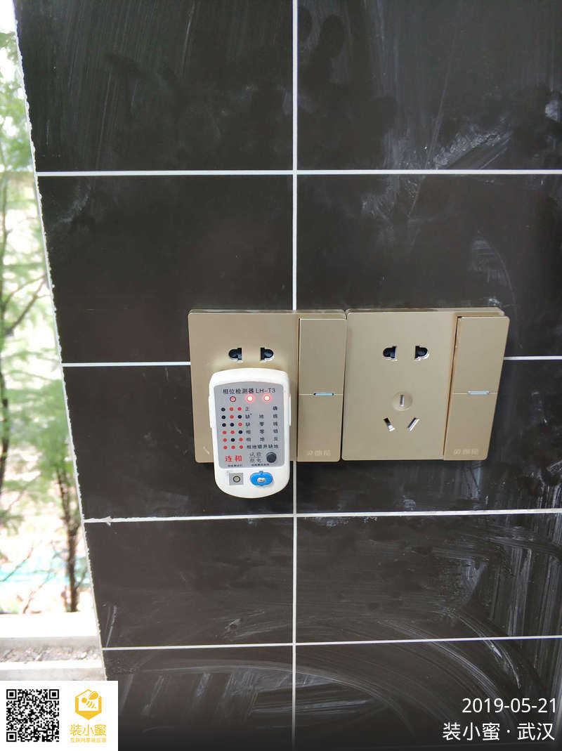

开关面板的操作与控制符合设计要求

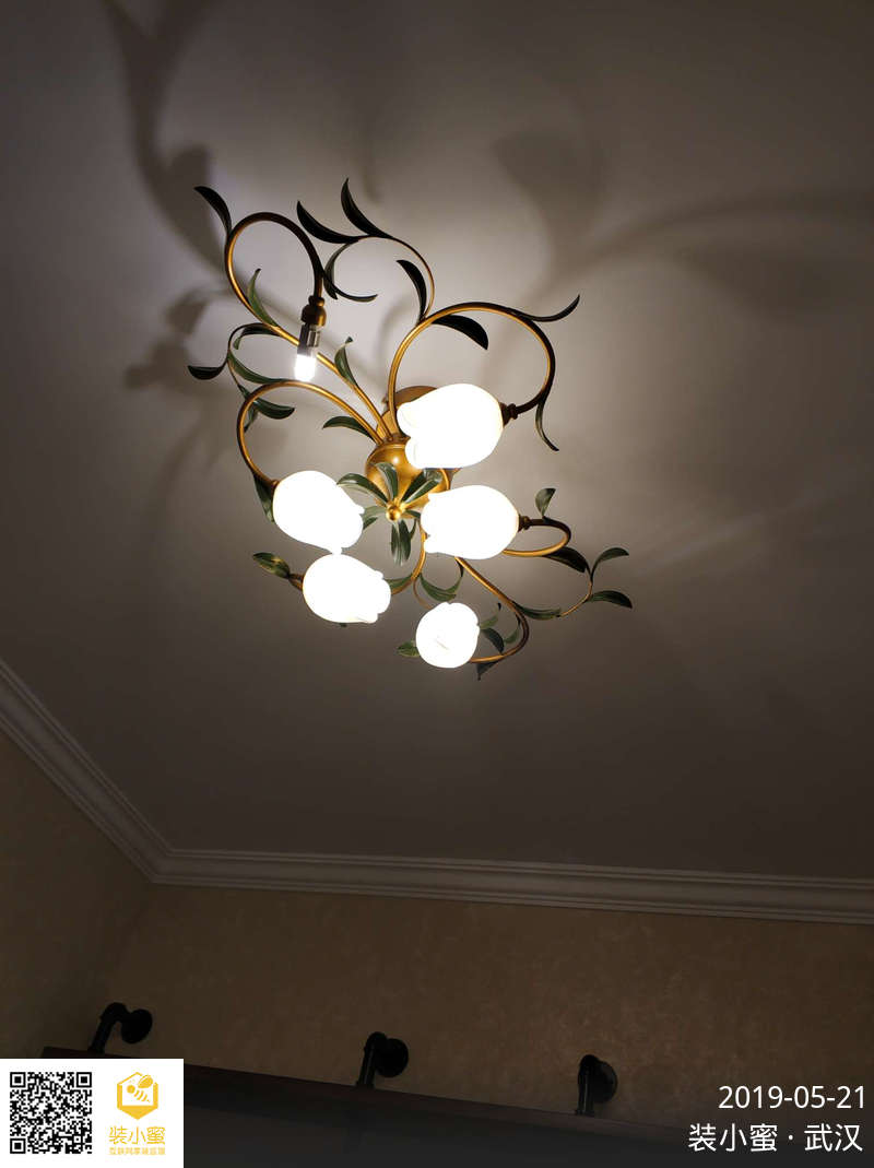

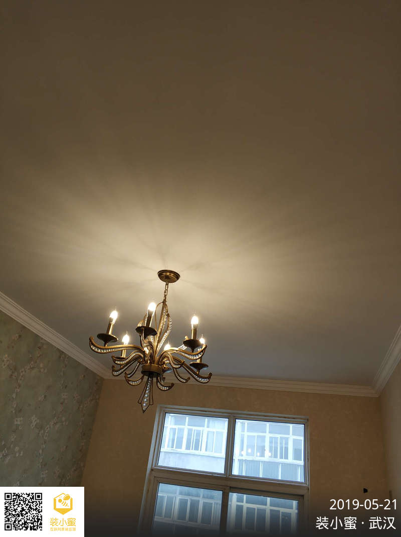

灯具安装符合设计要求

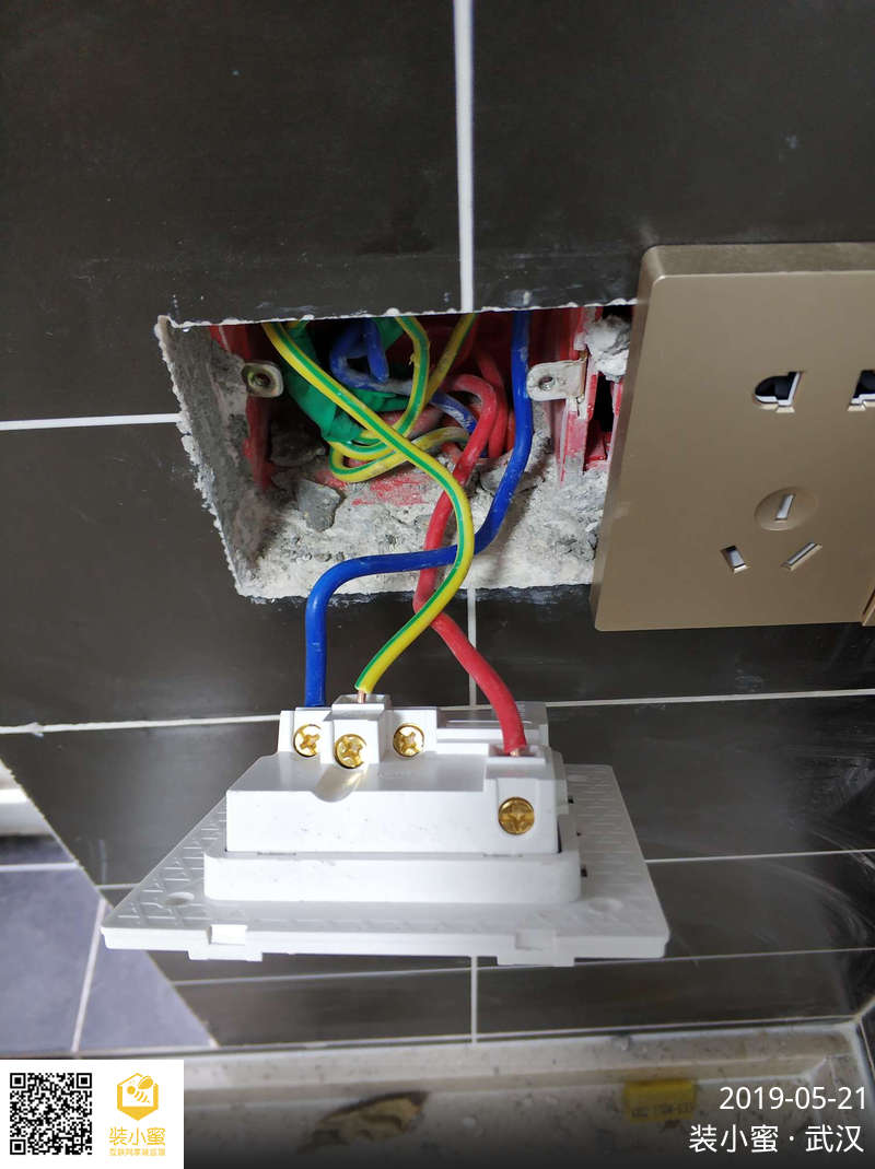

经拆卸部分面板检查:内部接线规范

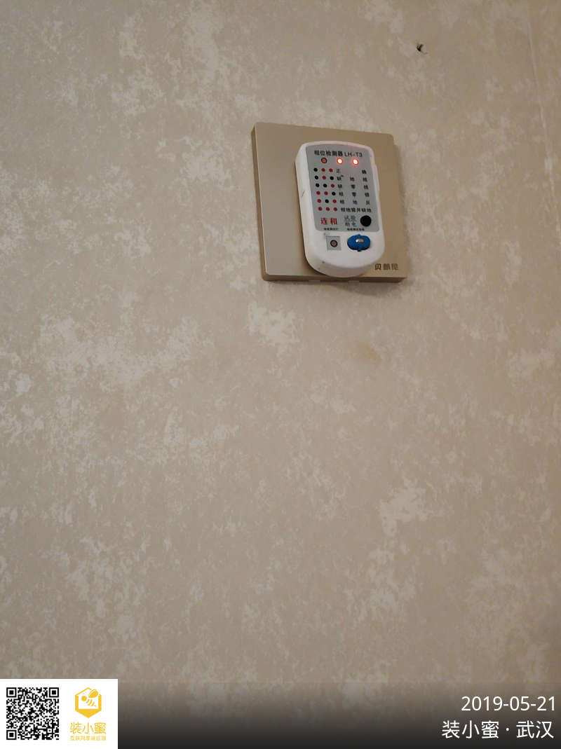

插座面板经通电检测,工作正常

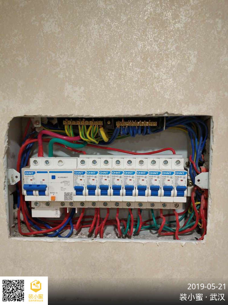

断路器的接线规范牢固
各断路器回路控制正确符合设计要求

乳胶漆面层,涂刷质量符合要求
乳胶漆面层,手感牢固光滑
乳胶漆面层,表面色泽一致

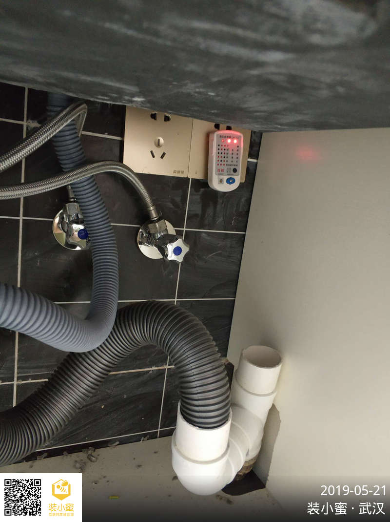

角阀开闭正常,无渗漏
软管安装牢固,无渗漏
龙头安装牢固,无渗漏
龙头出水控制正常
各卫浴表面完整
各卫浴安装牢固
台盆排水管具有存水弯功能

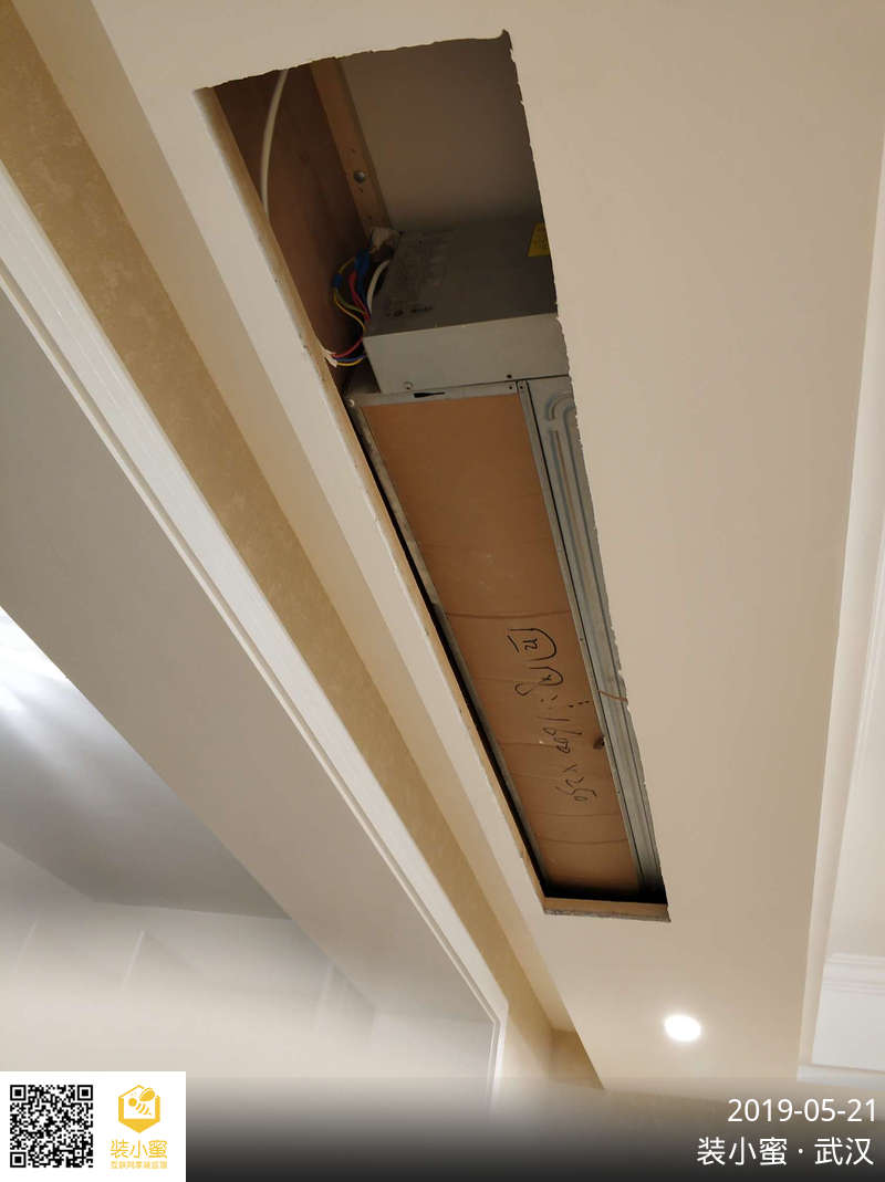

风口安装平直稳固,贴合墙顶面

断路器接入导线的数量符合要求
导线与断路器匹配符合要求
断路器漏保设置合理
经绝缘检测:导线绝缘性能合格
