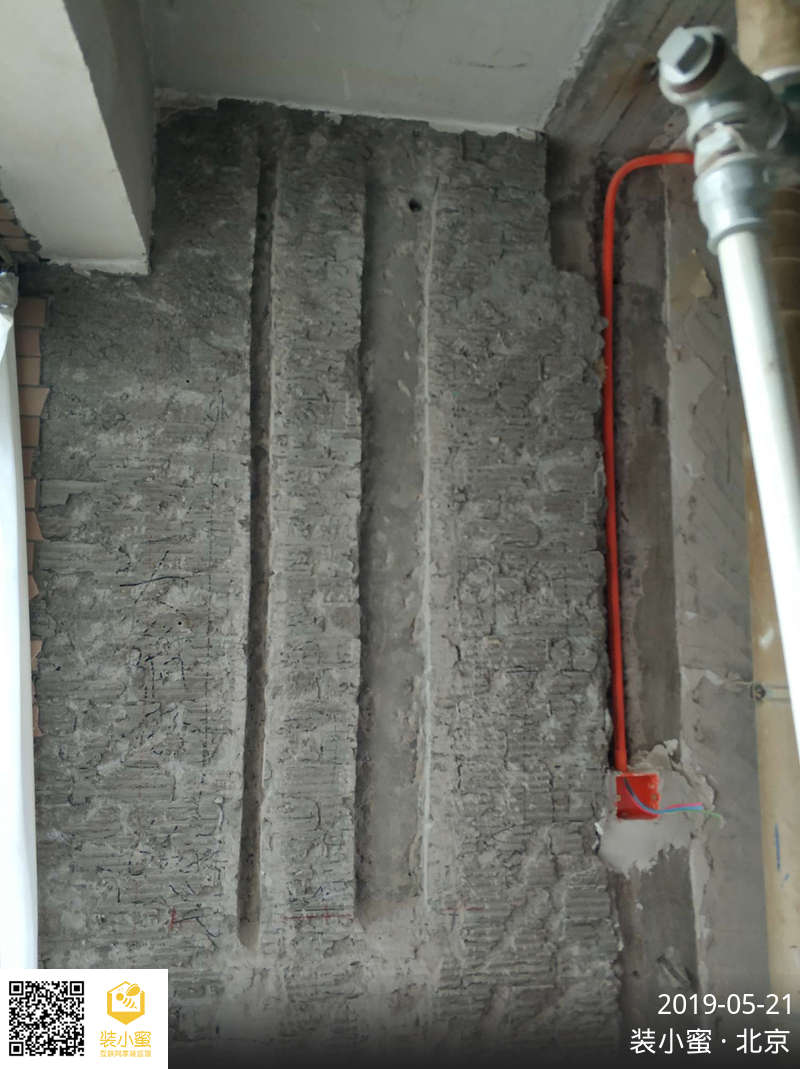

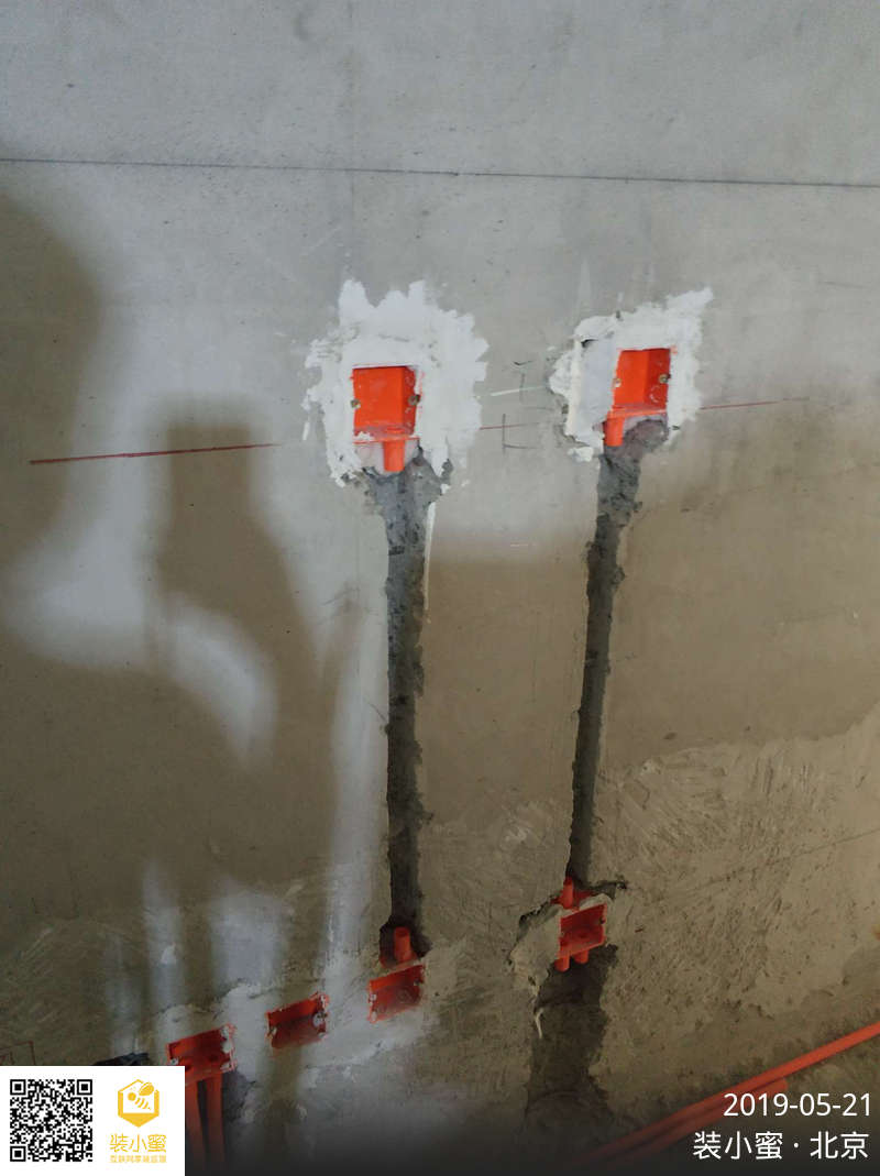

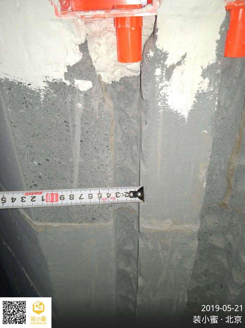

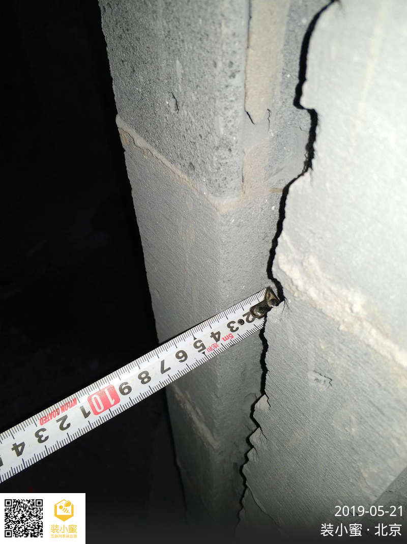

1.检查卫生间新砌墙开槽有断裂和松动,已告知客户情况,建议施工方加强加固处理。

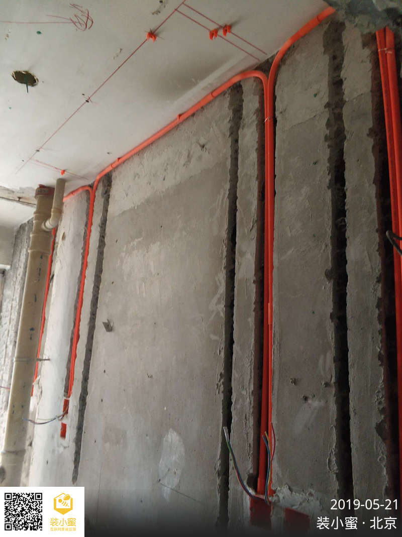

2.检查局部开槽深度和宽度,符合水电施工要求。

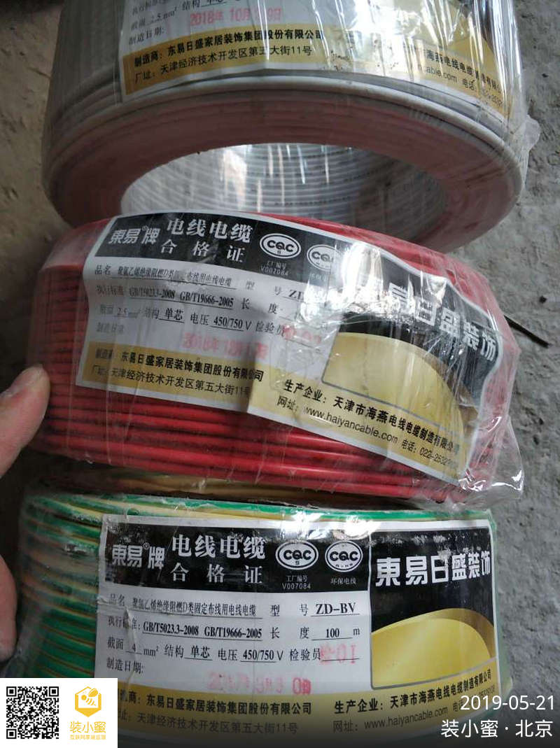

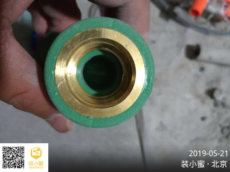

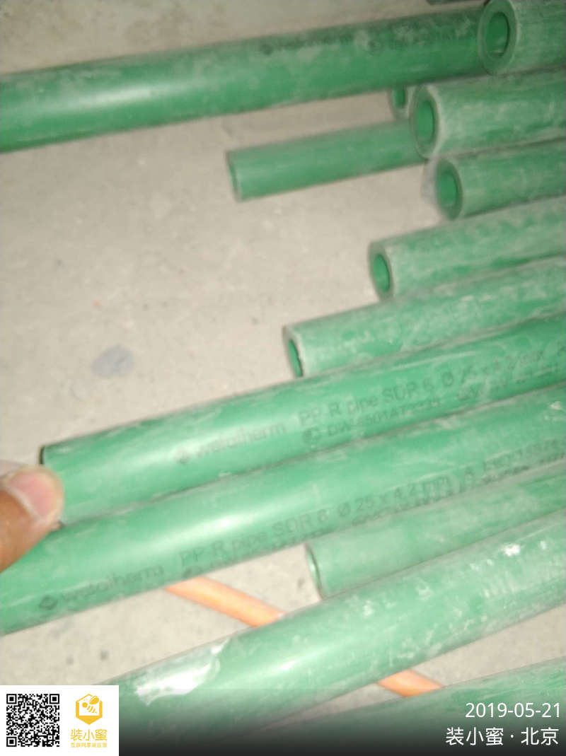

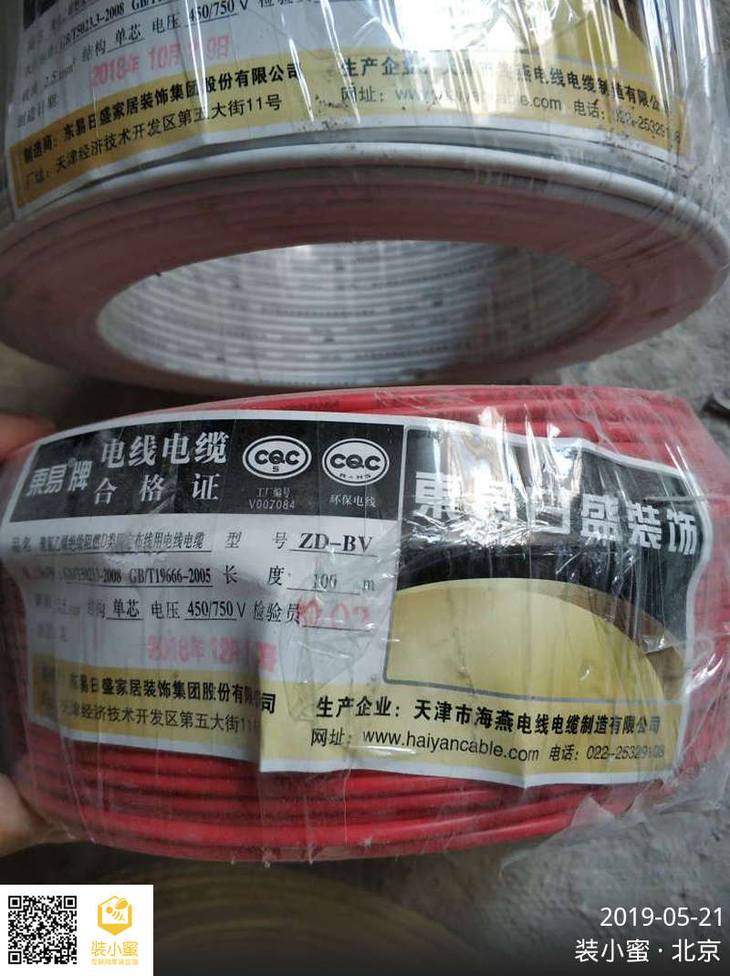

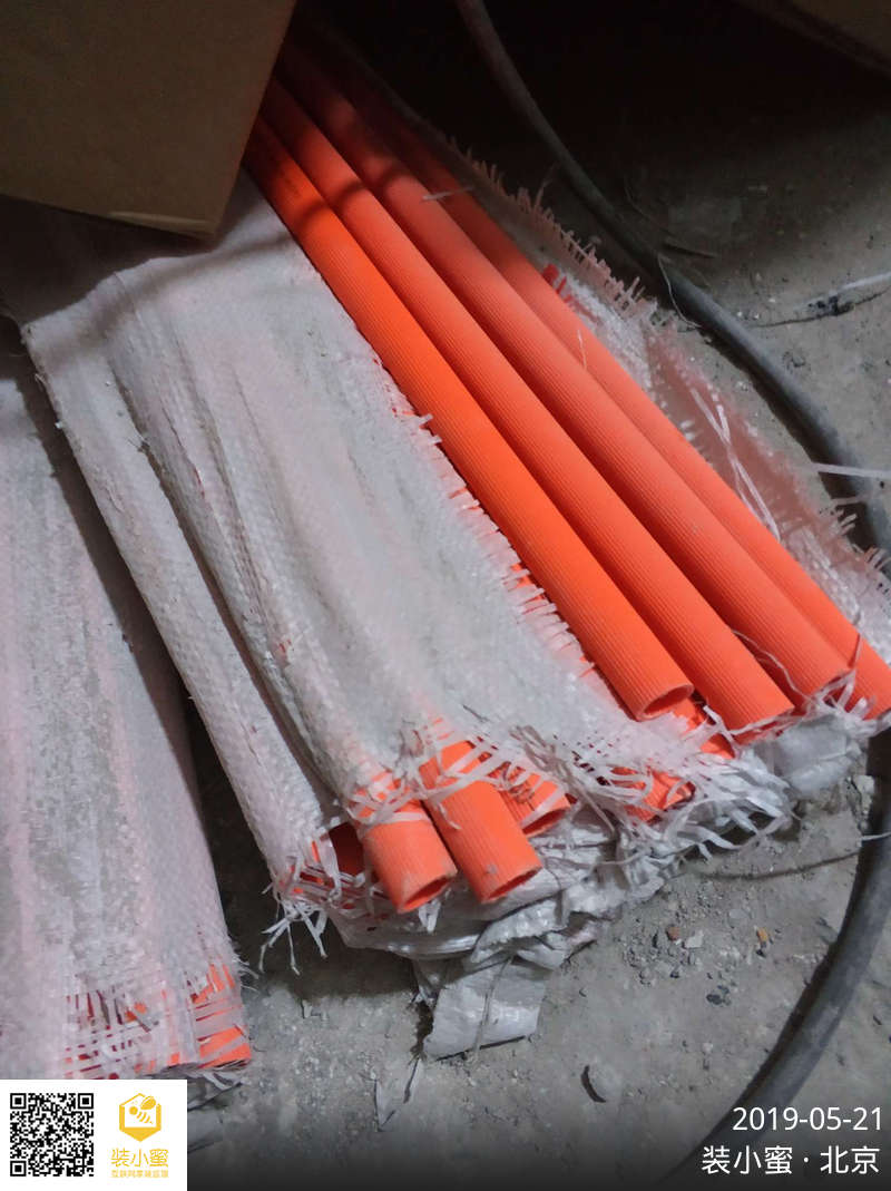

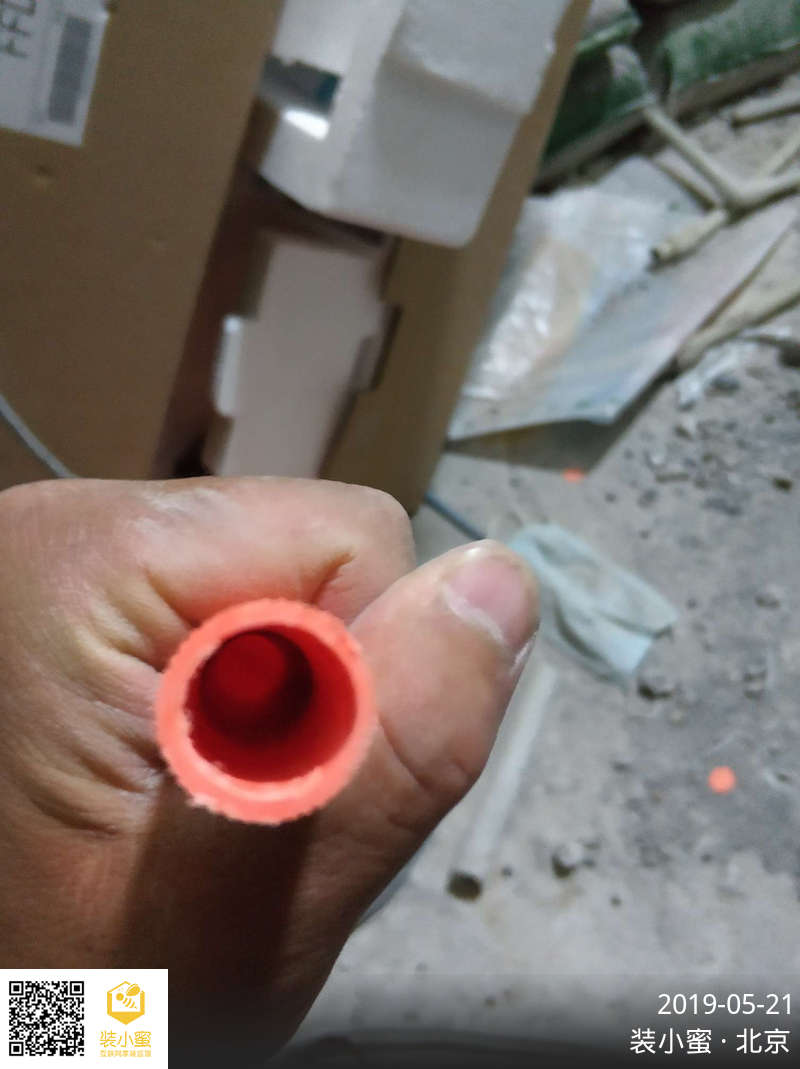

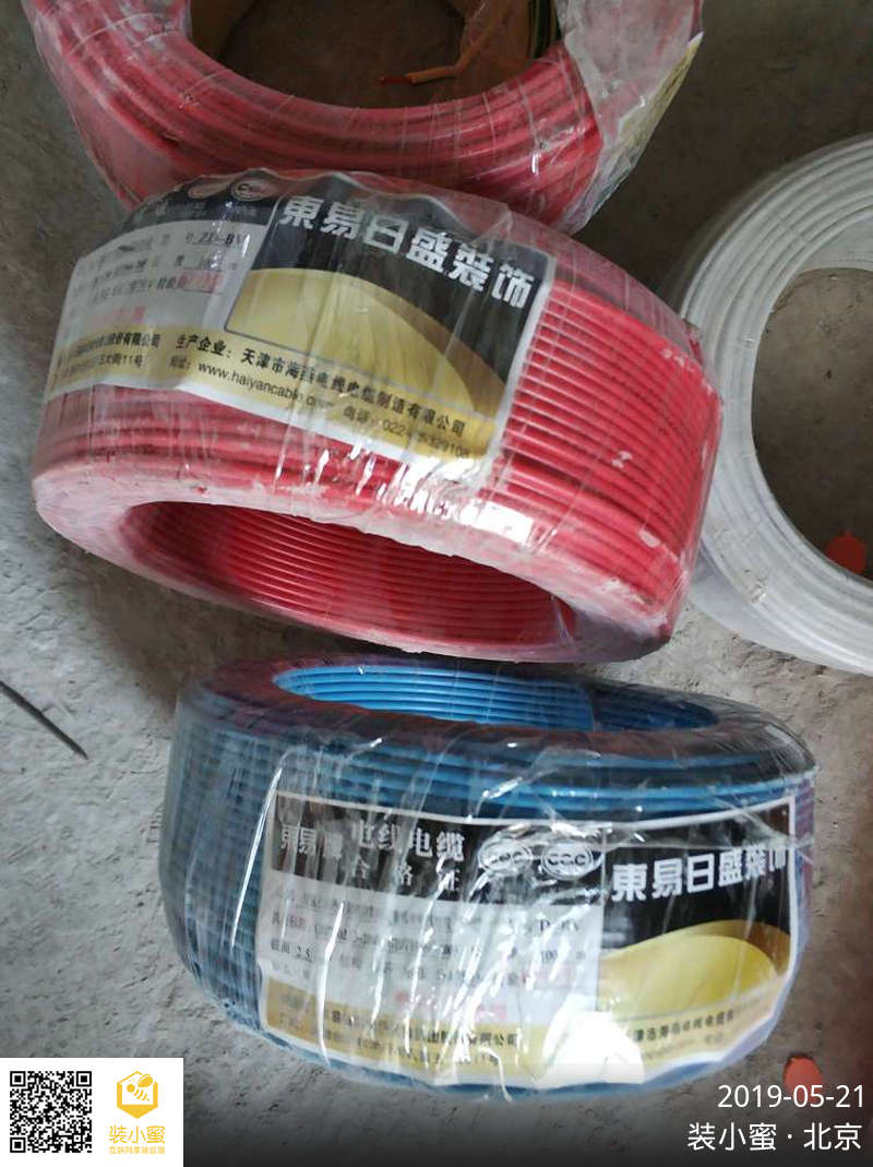

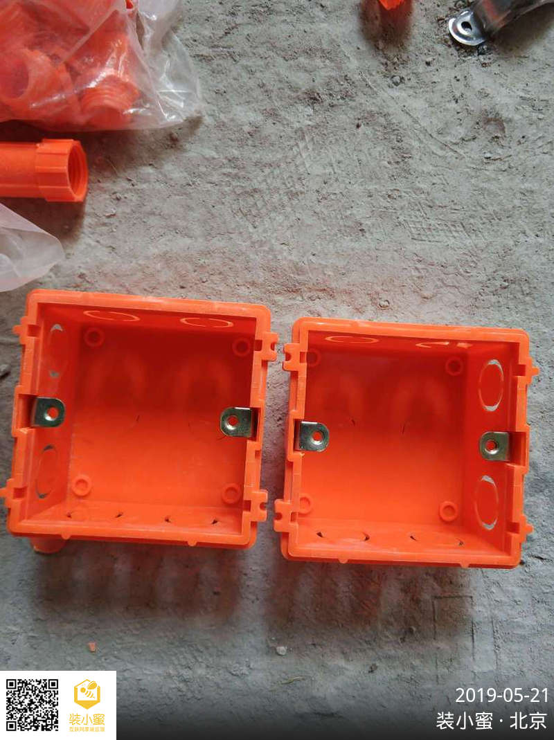

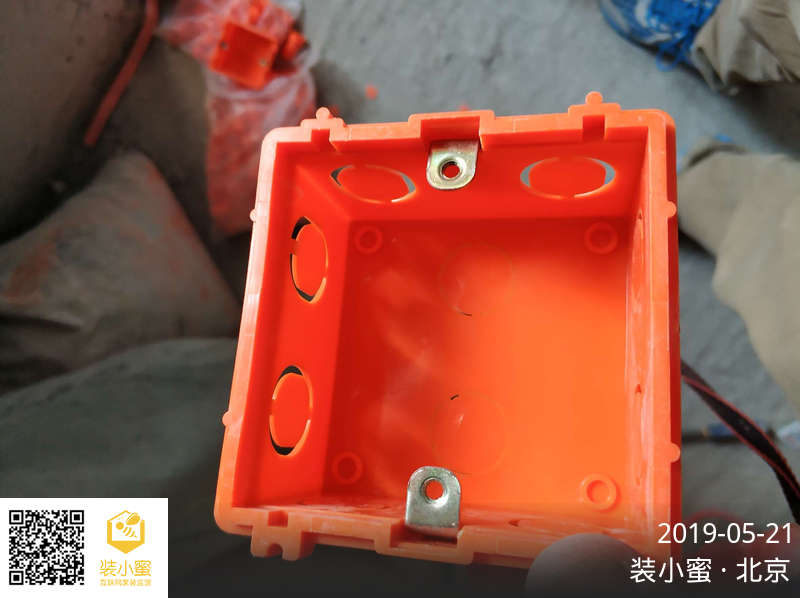

3.现场施工方到达水电材料,经检查,线盒是无牌无字,已告知客户情况,建议客户和施工方协商处理,其它材料一切正常,符合水电材料要求。

开槽平直,符合要求
符合标准:9项
开槽宽度与深度符合要求

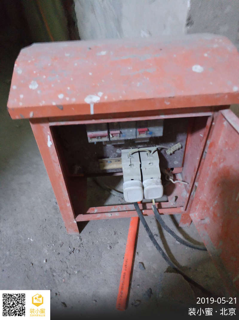

现场已配备临时电箱,并规范使用

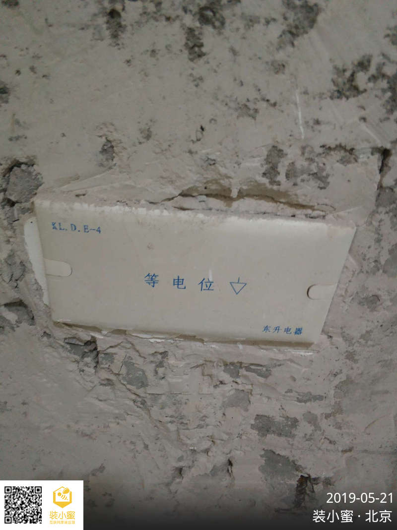

等电位装置原建筑已配备

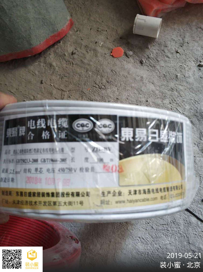

电线

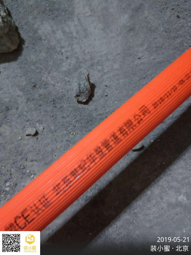

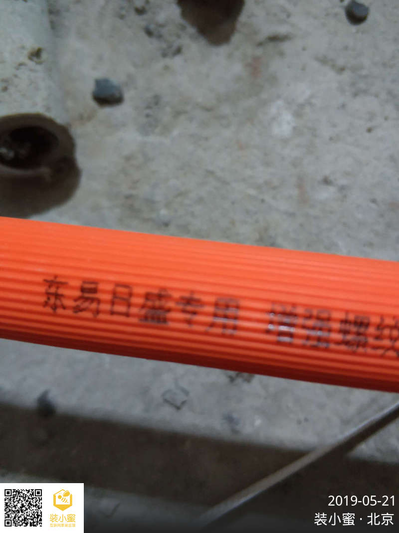

电线管
线盒

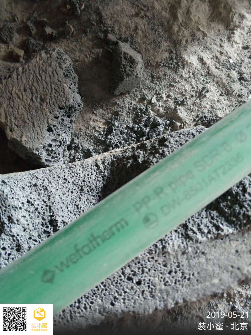

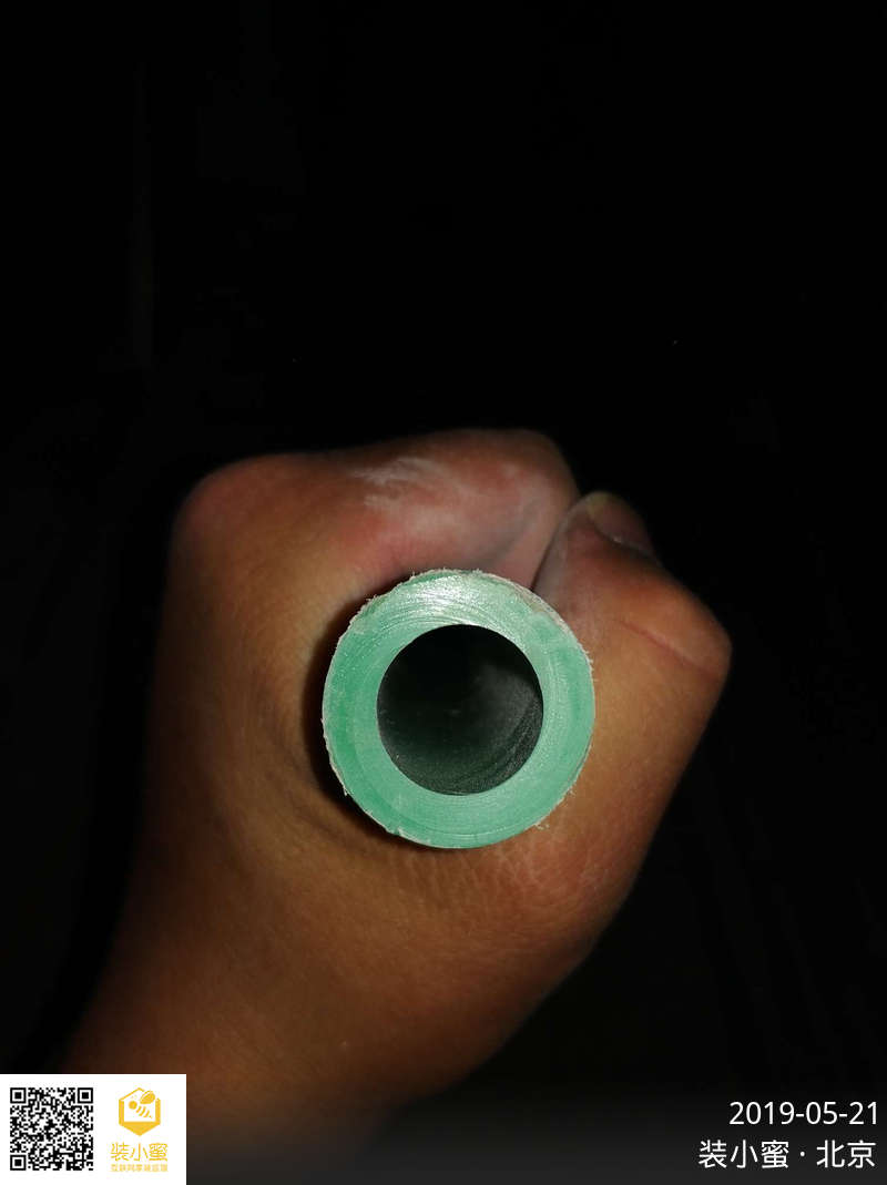

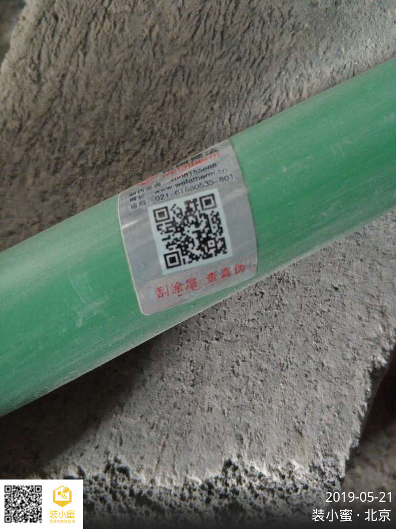

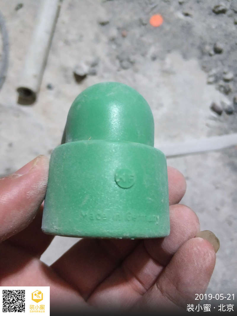

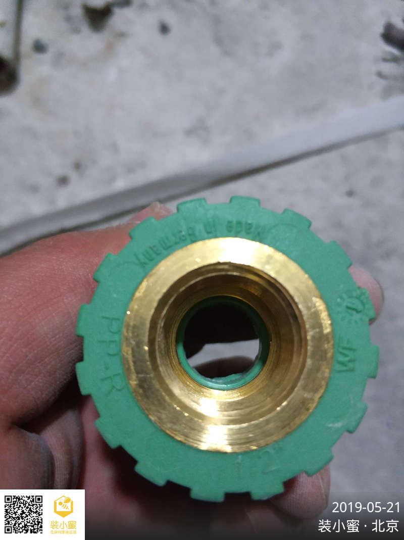

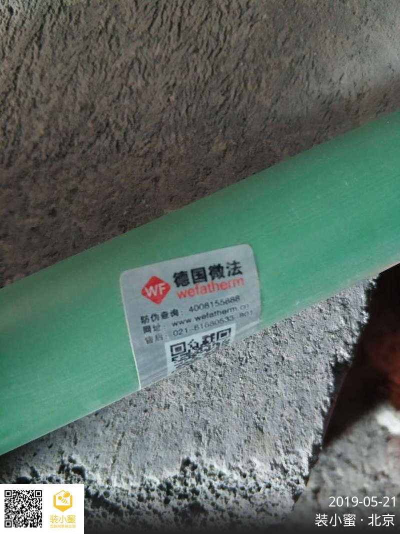

PPR水管

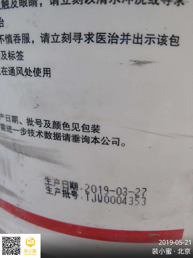

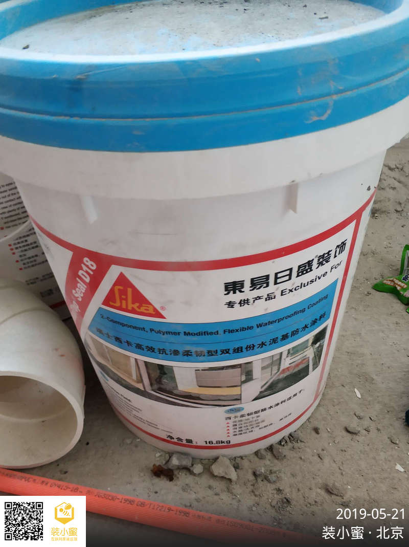

防水涂料
