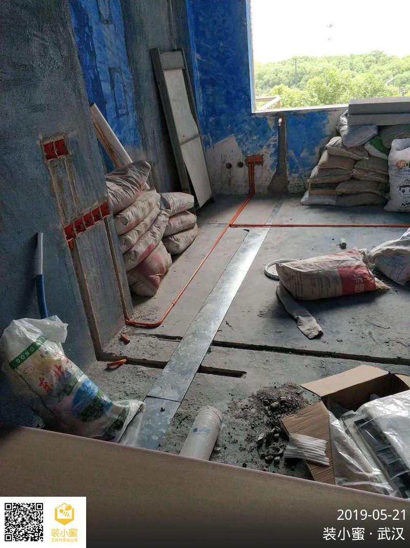

暖气以施工完成
新风施工中

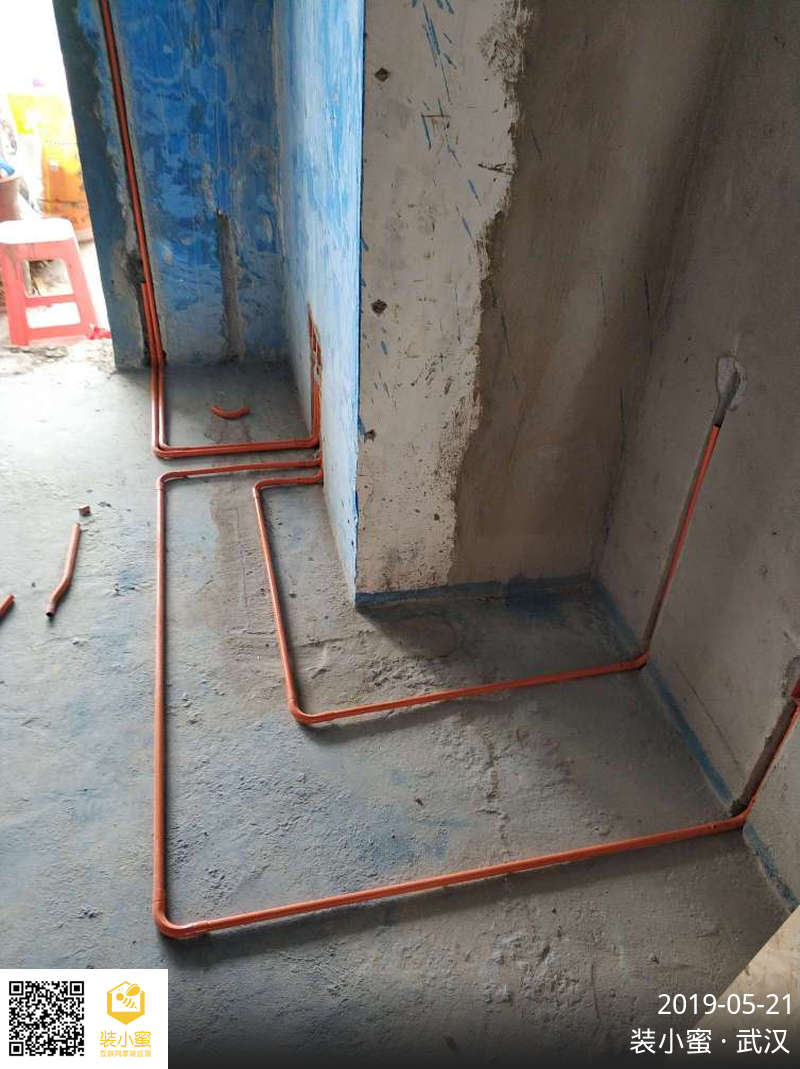

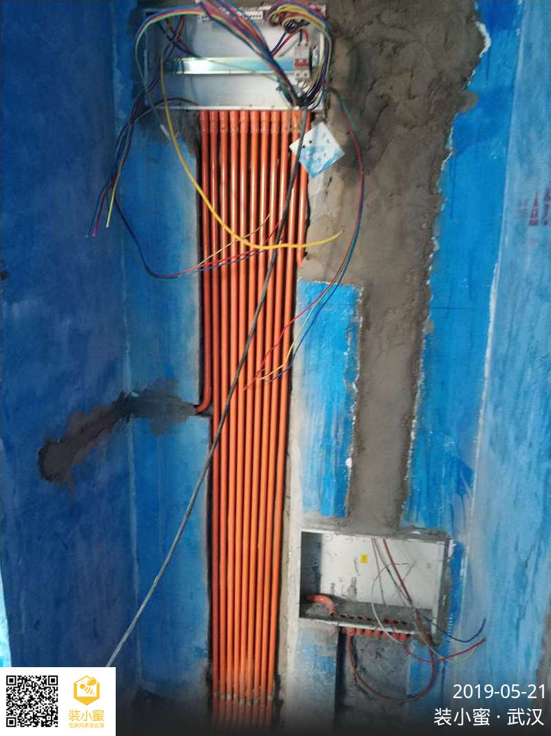

燃气炉背后有水管和燃气管施工,对后期安装有安全隐患。

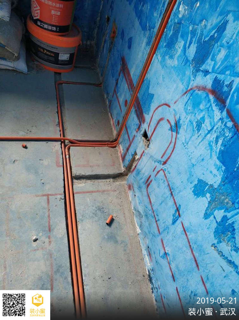

暖气分水器在客卫生间的干区,与湿区同一个沉坑,对后期防水有隐患,建议中间需加强防水处理。

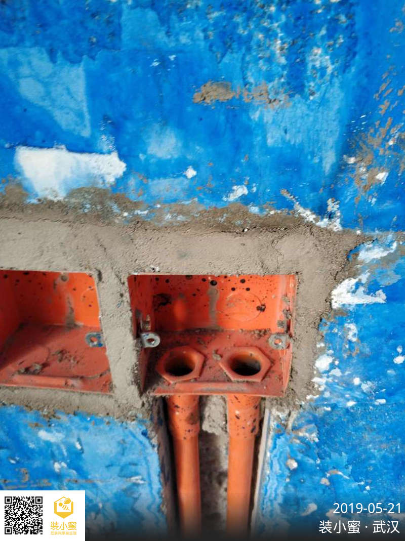

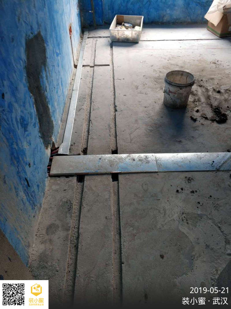

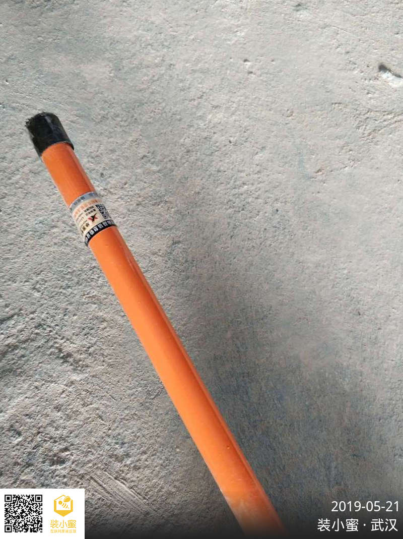

符合标准:19项

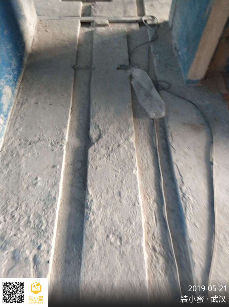

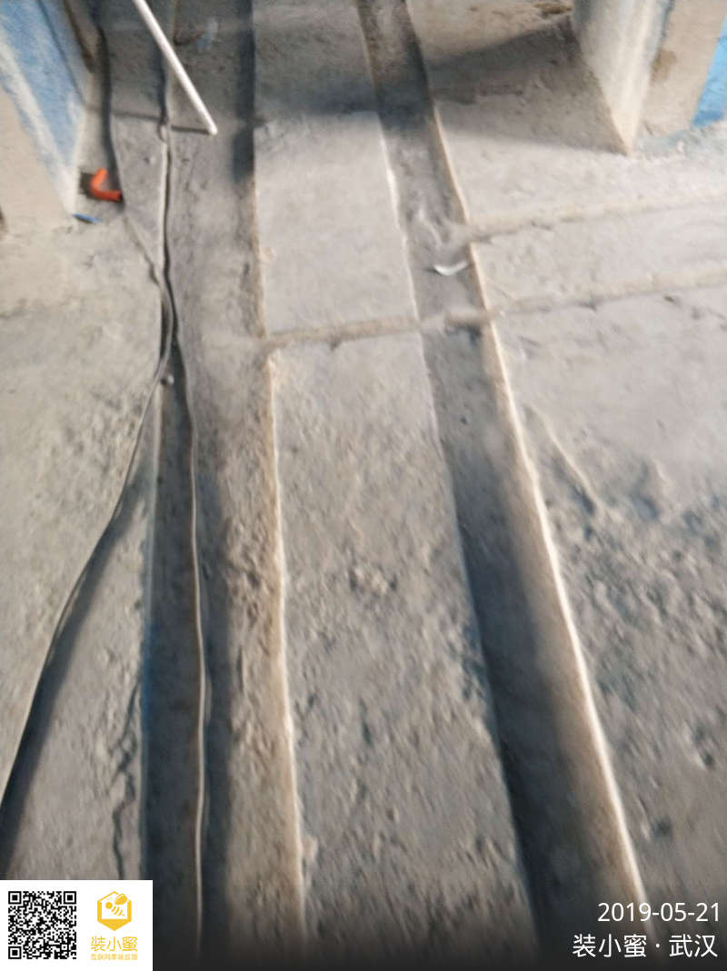

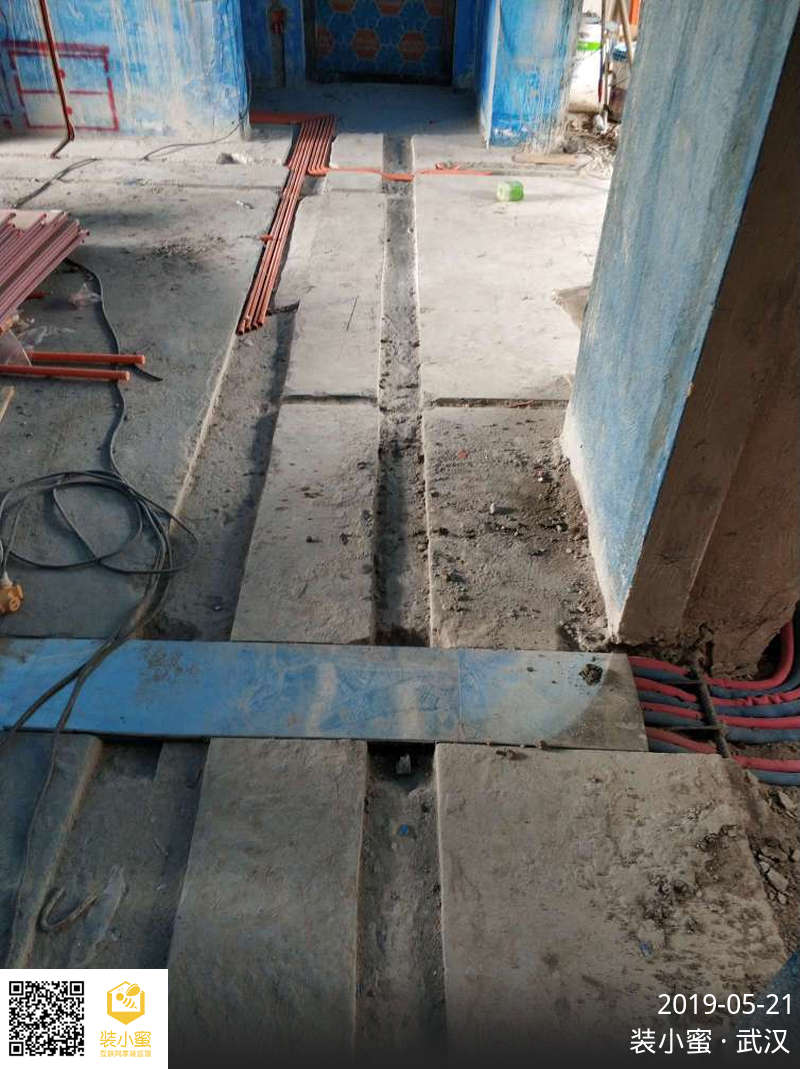

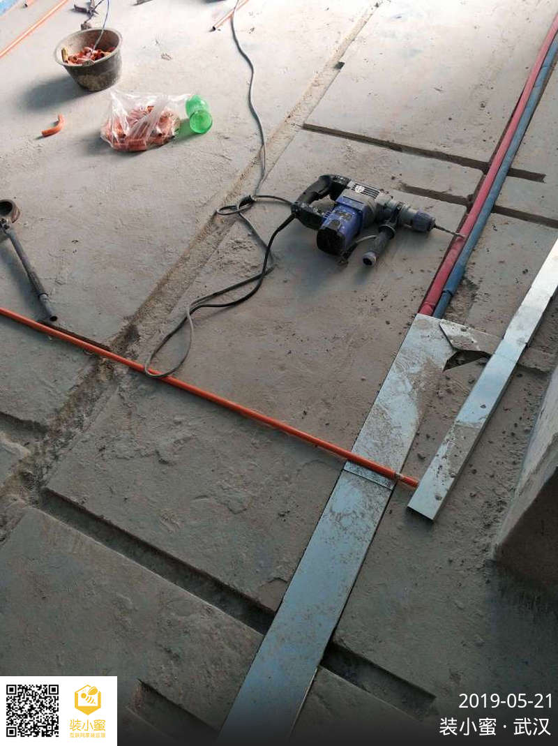

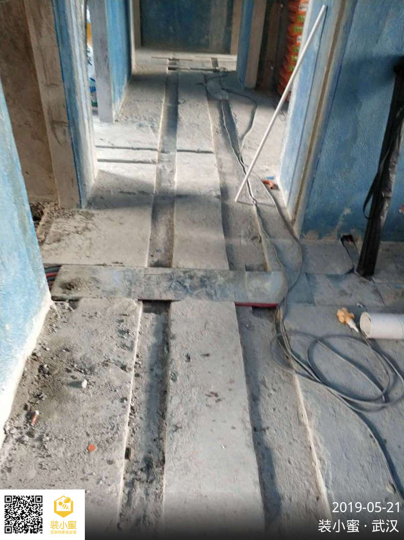

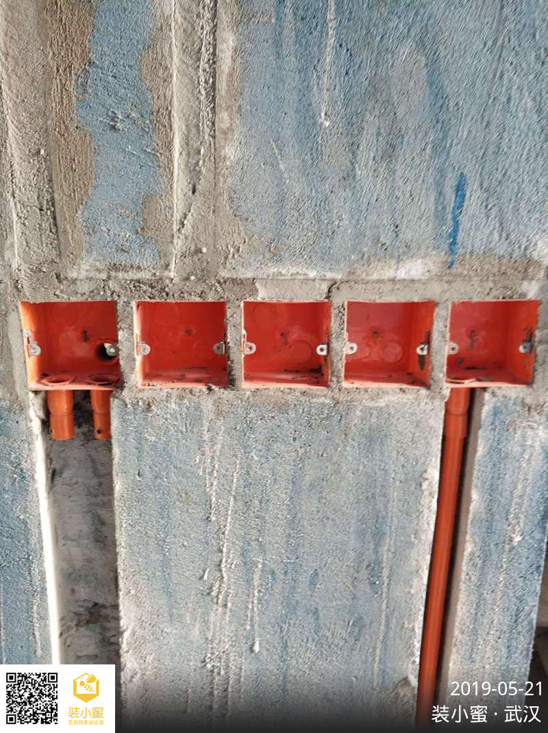

开槽平直,符合要求
开槽宽度与深度符合要求
开设墙面横槽,符合技术交底要求

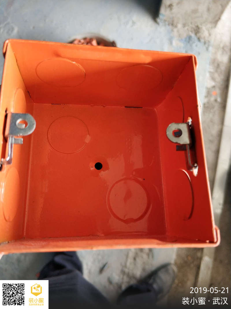

灯头盒固定牢固,安装符合要求

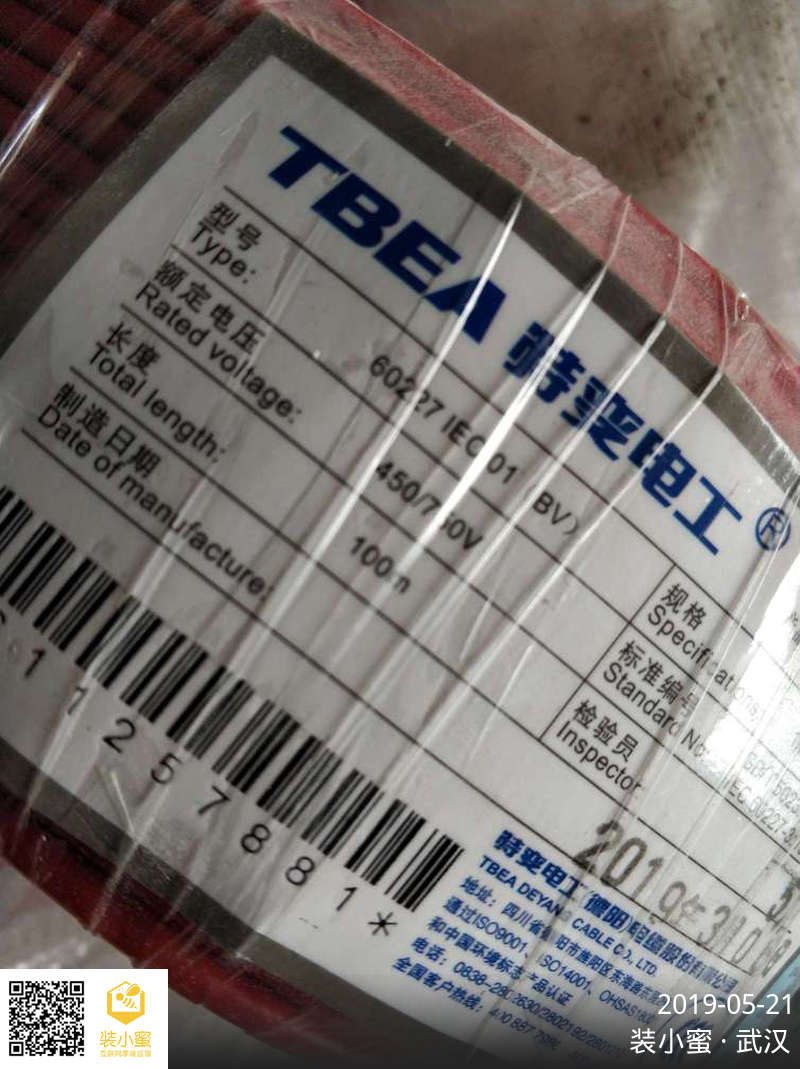

线管(软管)线盒阻燃性能符合要求
电线

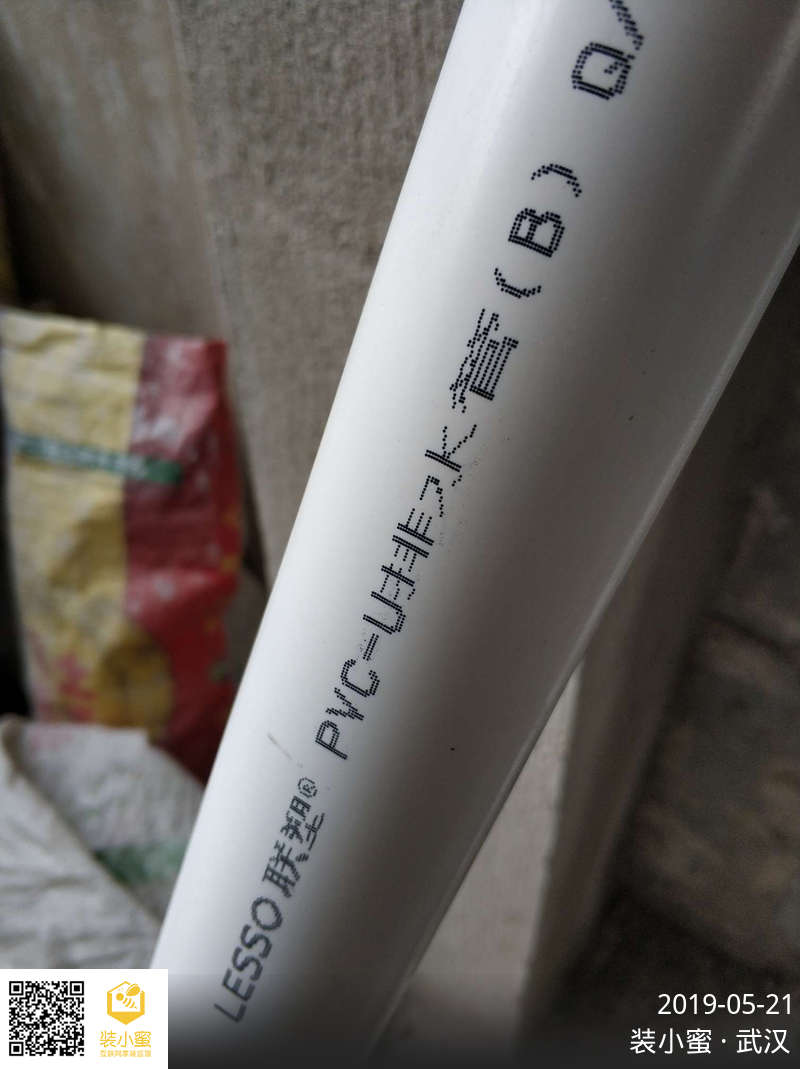

电线管

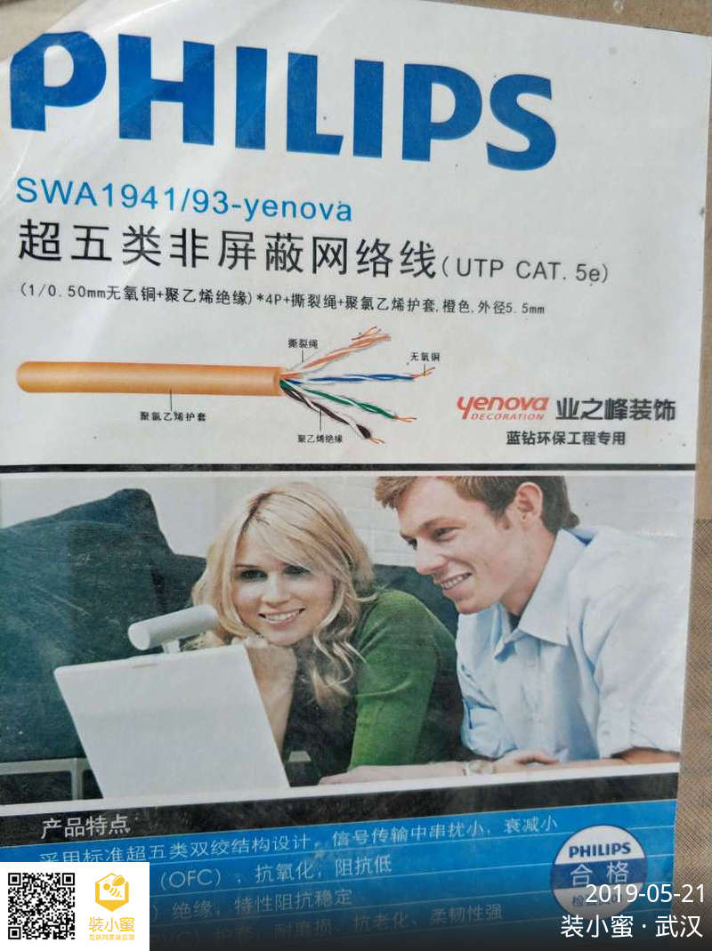

电线

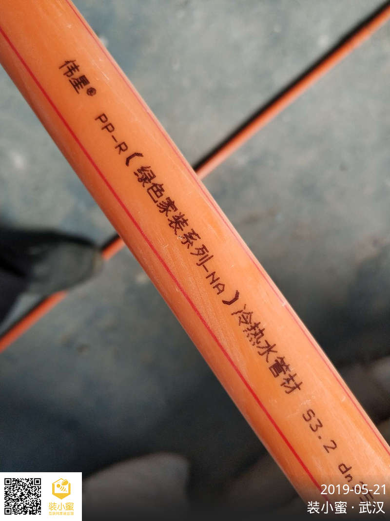

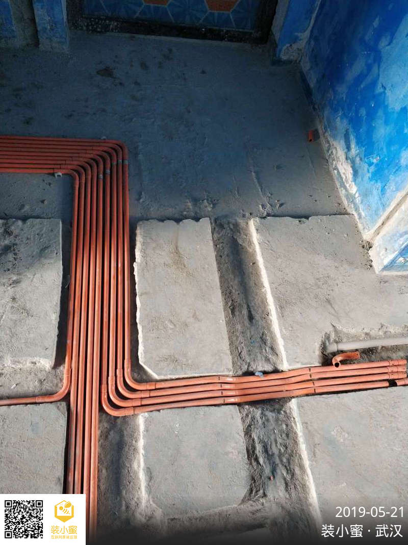

PPR水管

PPR水管

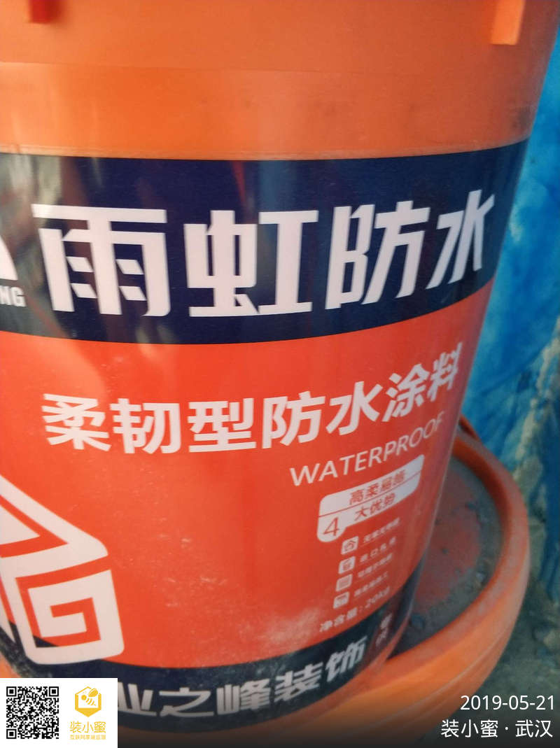

防水涂料

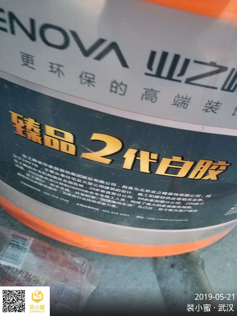

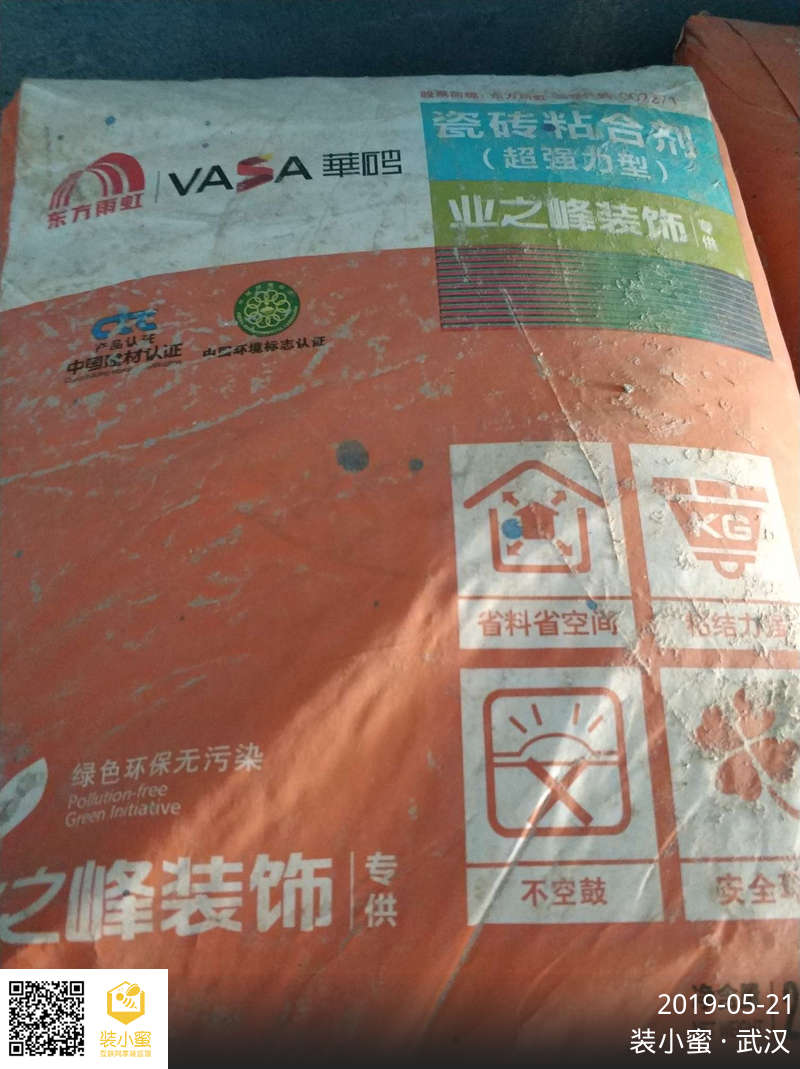

白乳胶
瓷砖粘结剂
