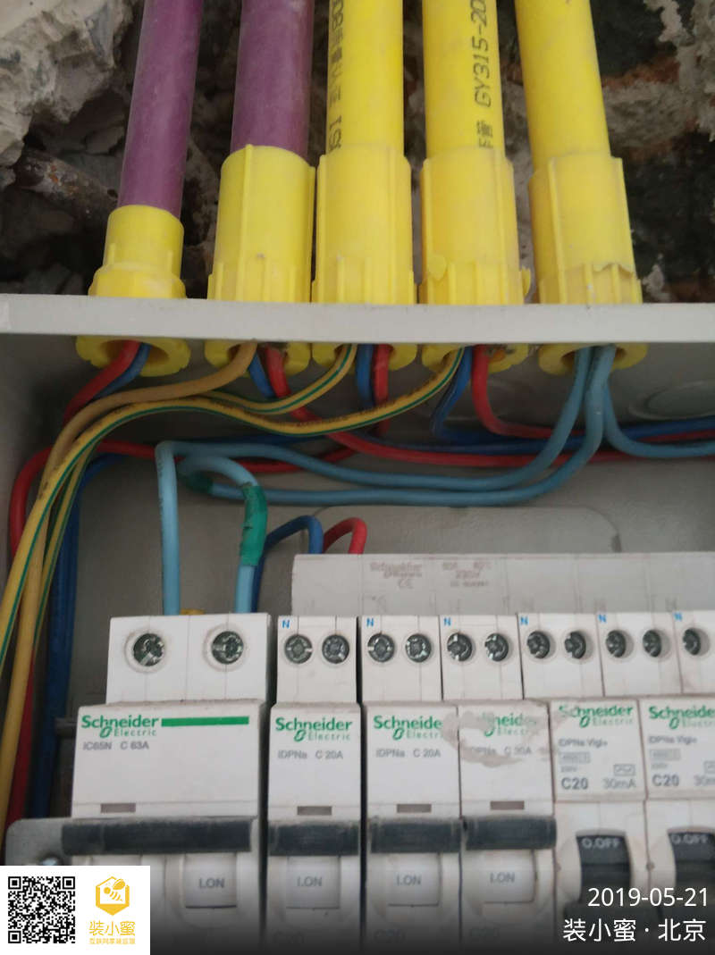

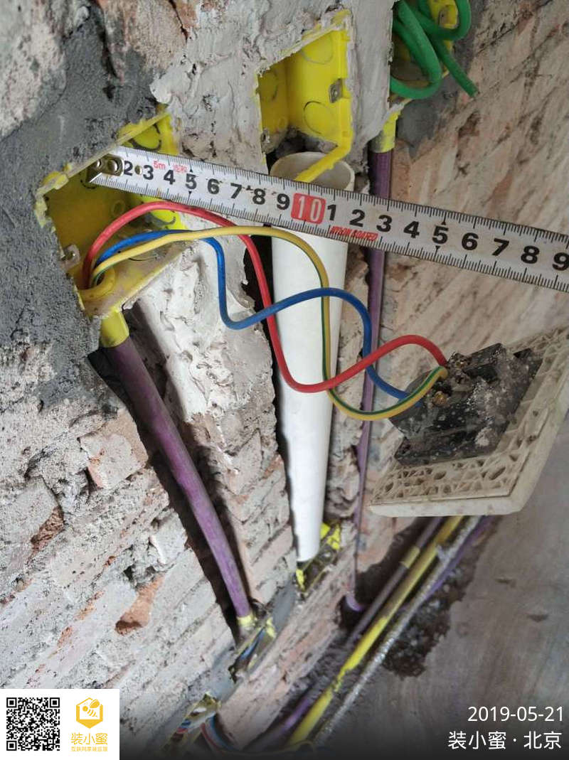

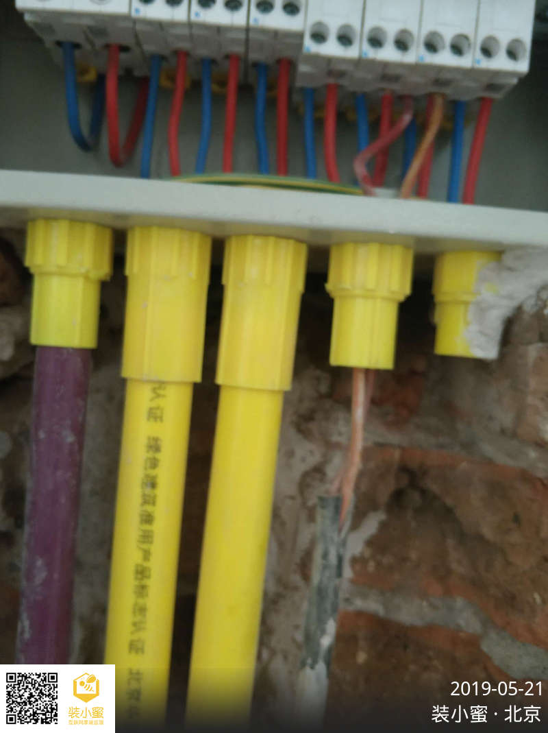

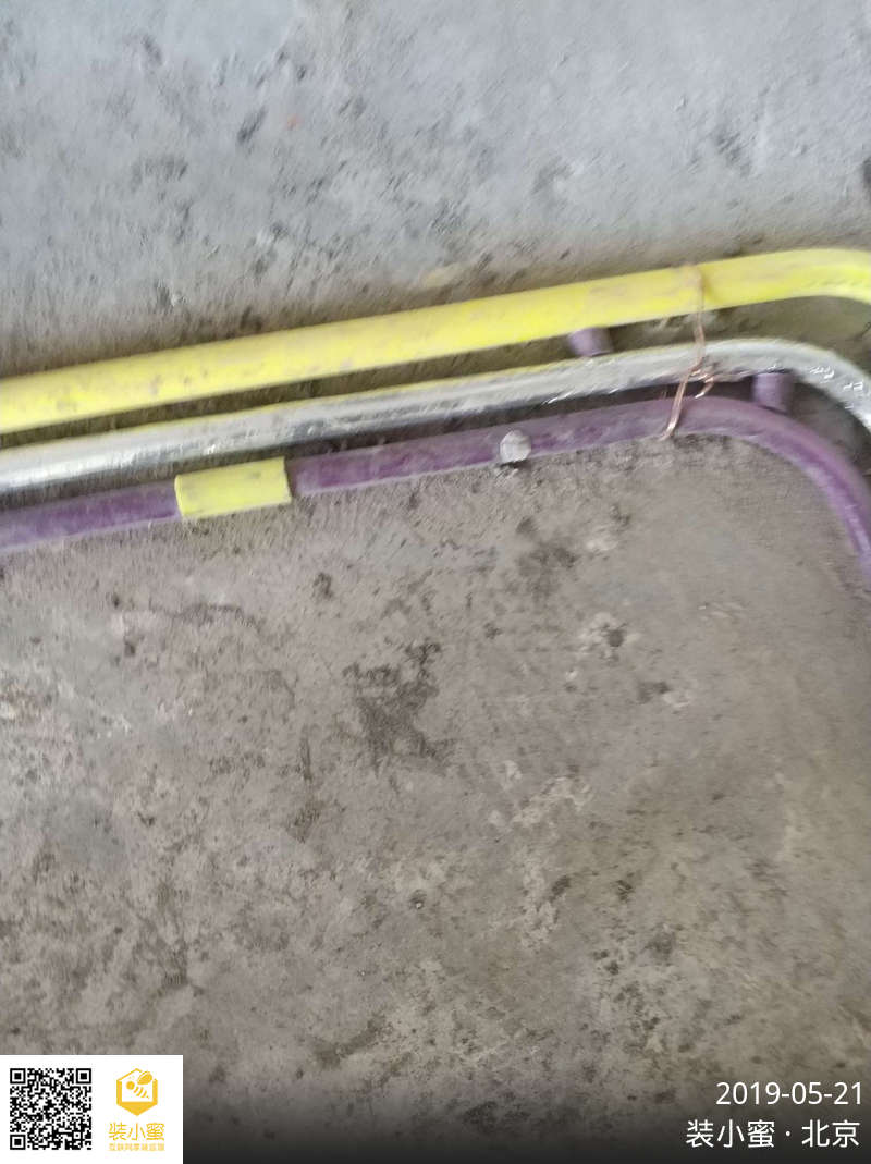

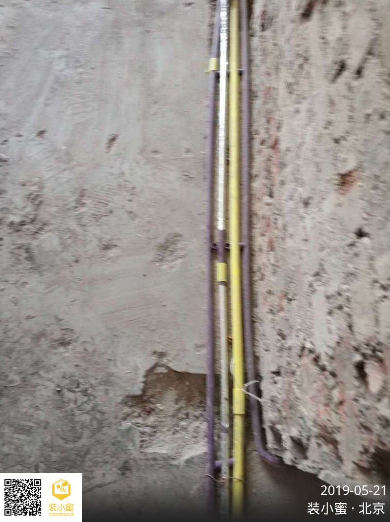

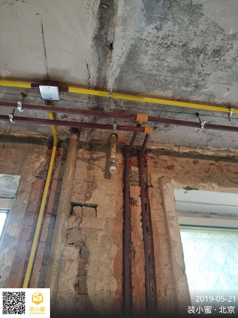

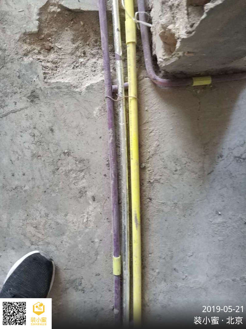

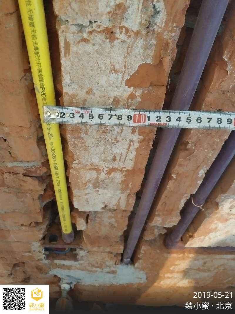

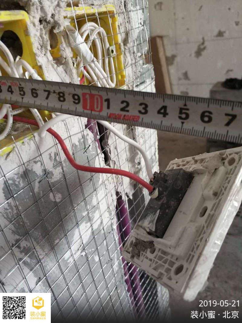

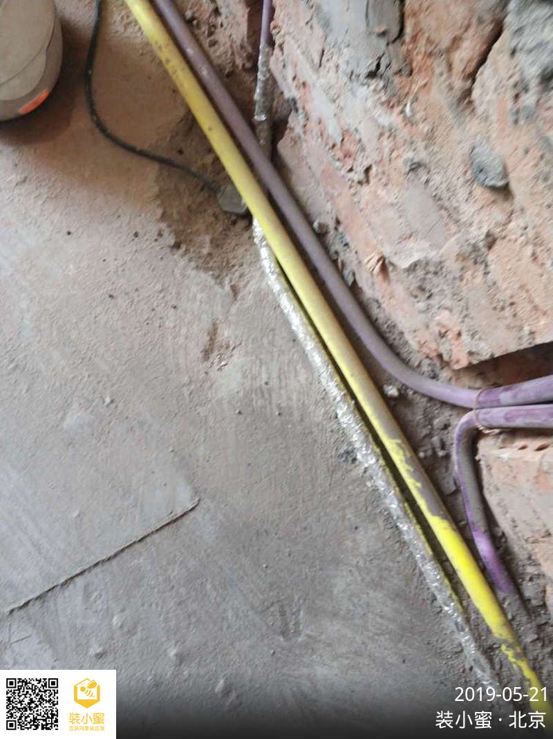

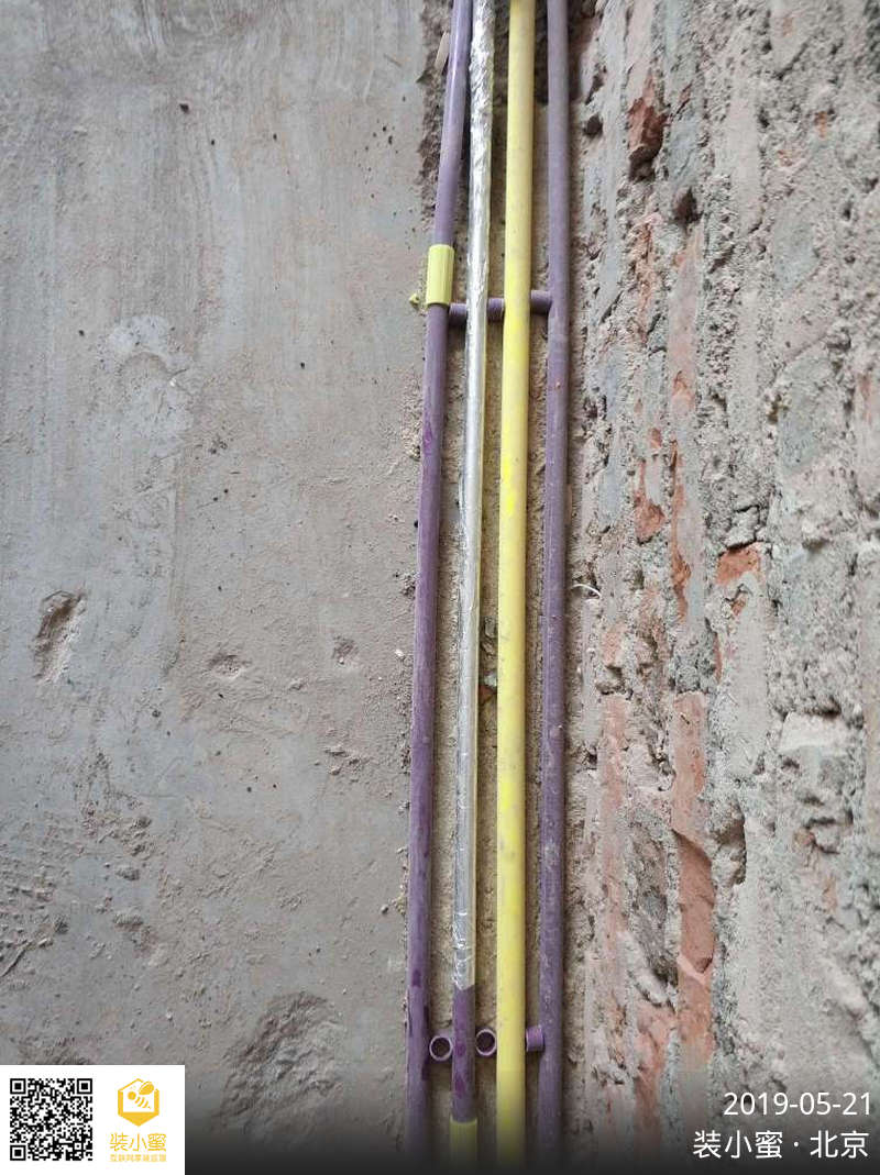

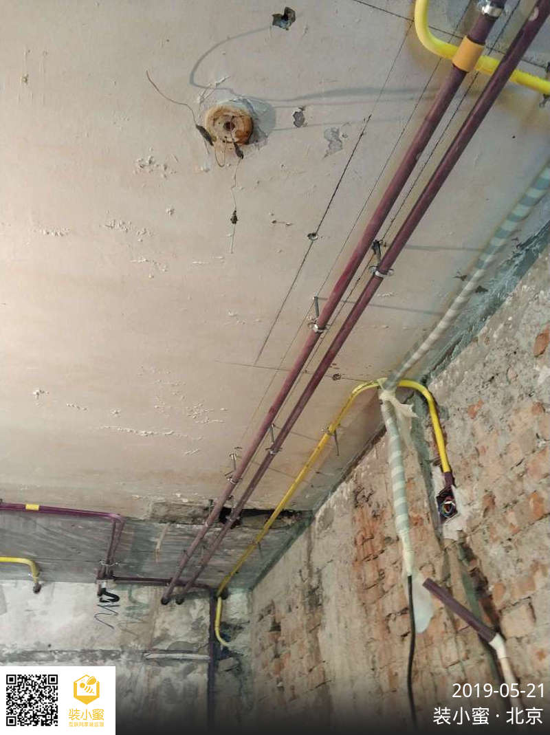

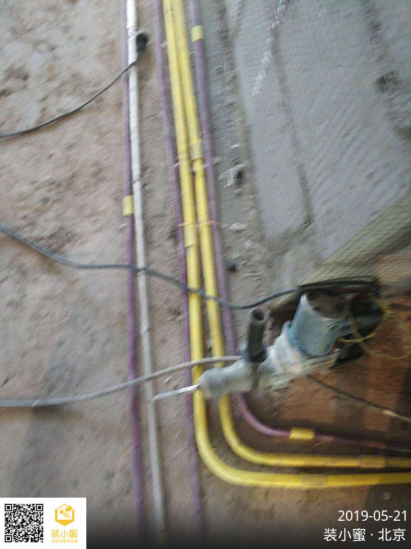

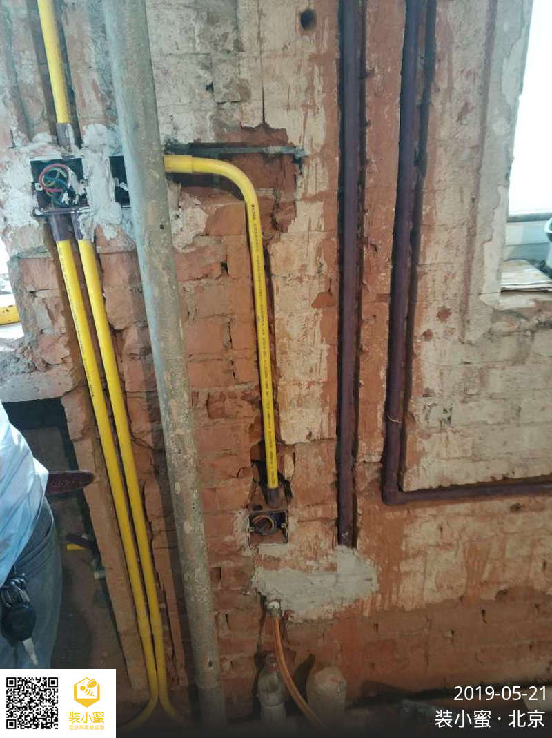

现场检查结果为

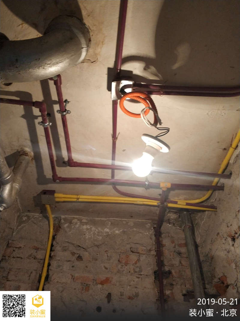

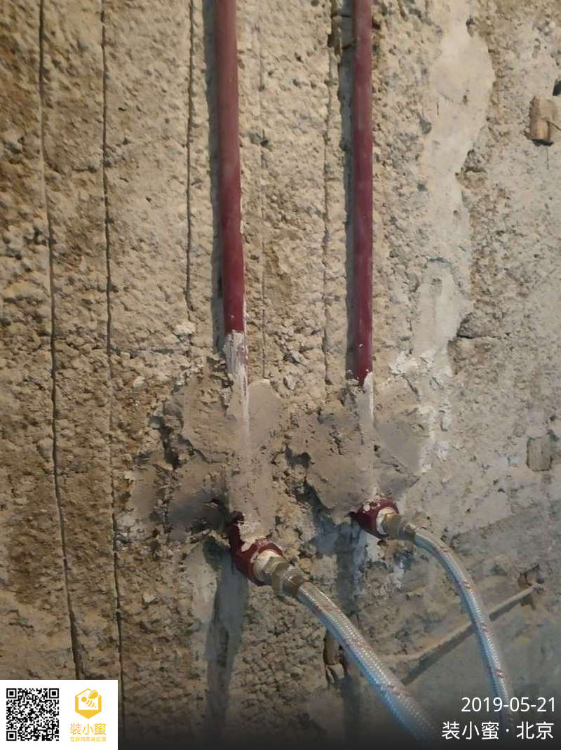

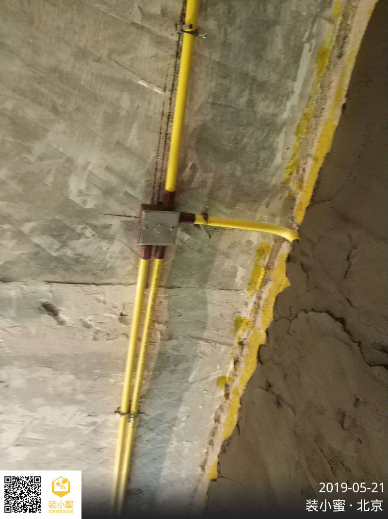

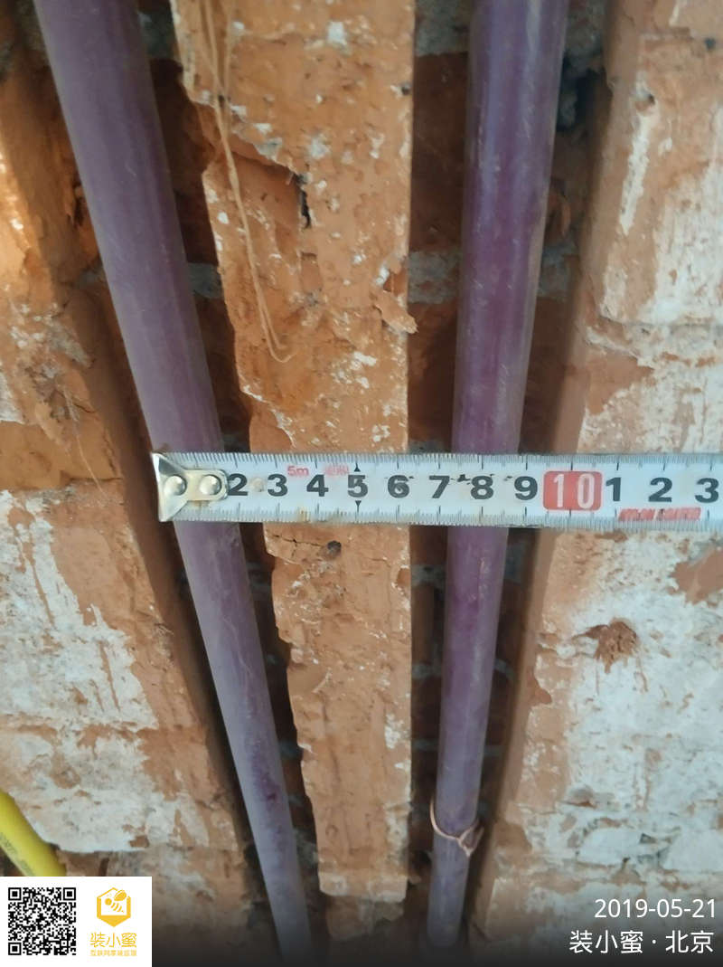

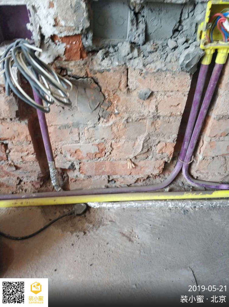

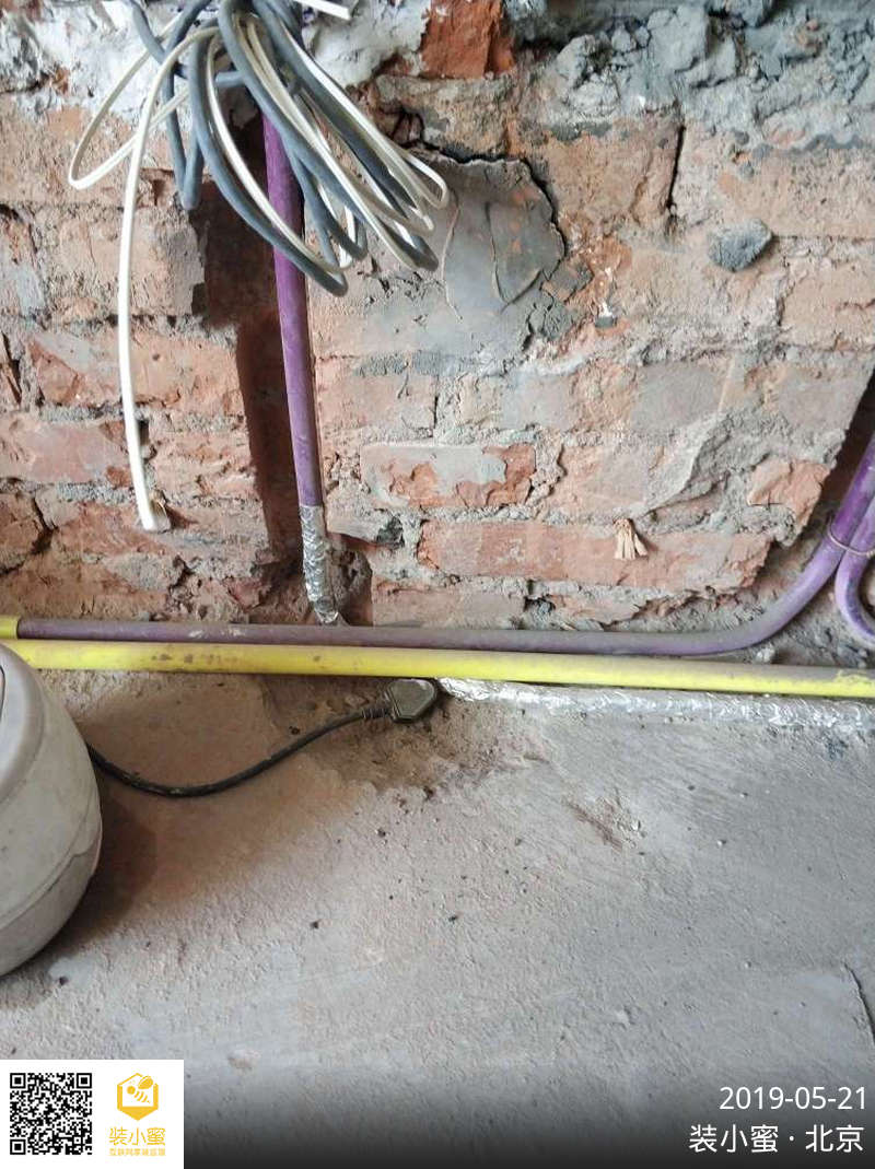

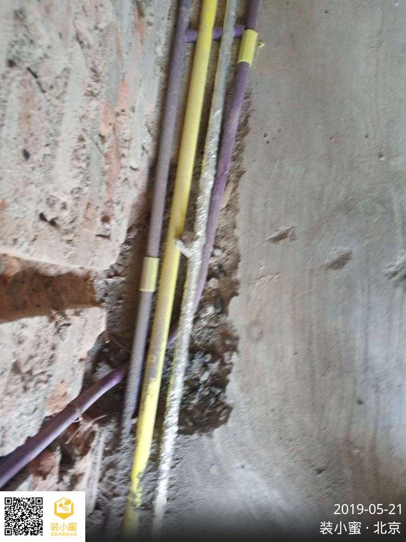

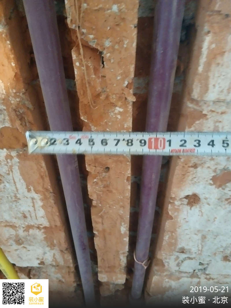

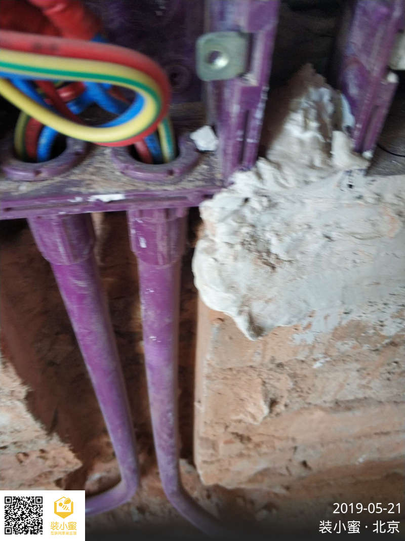

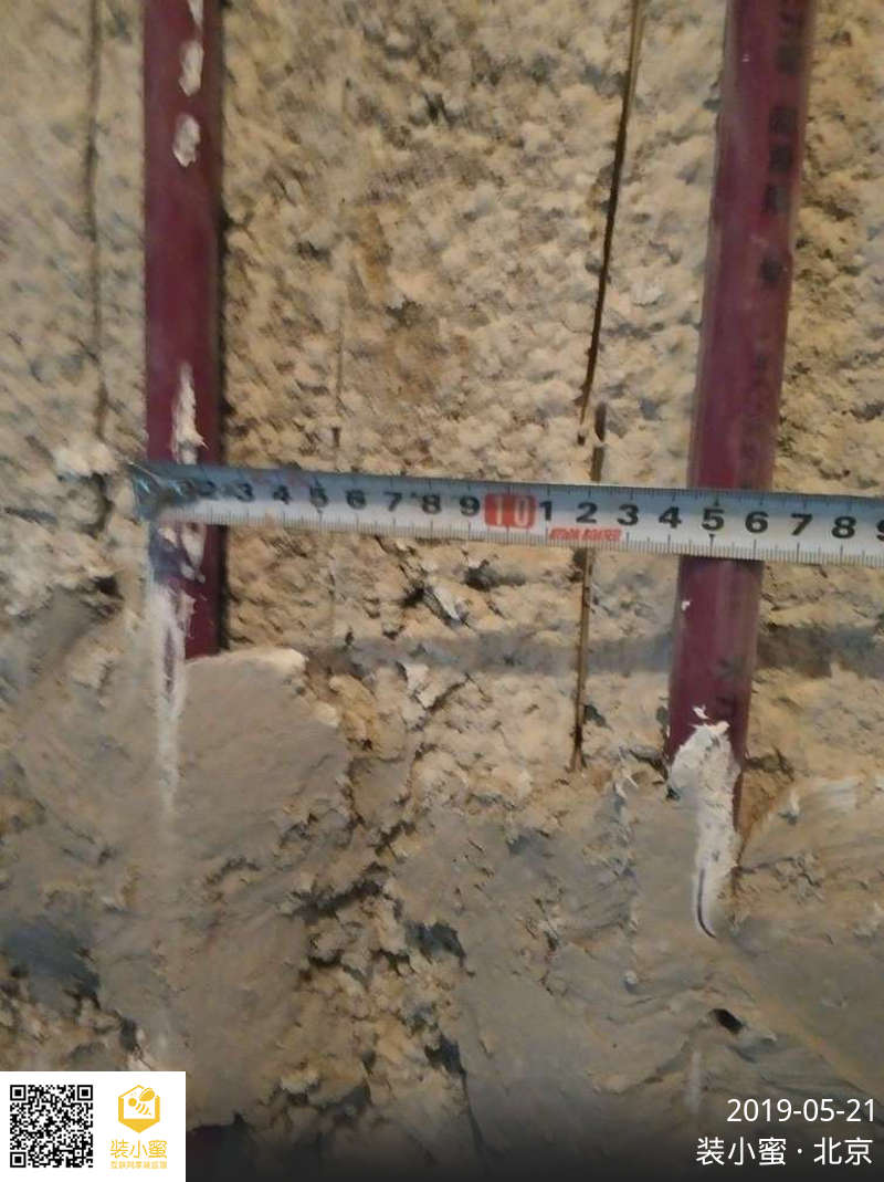

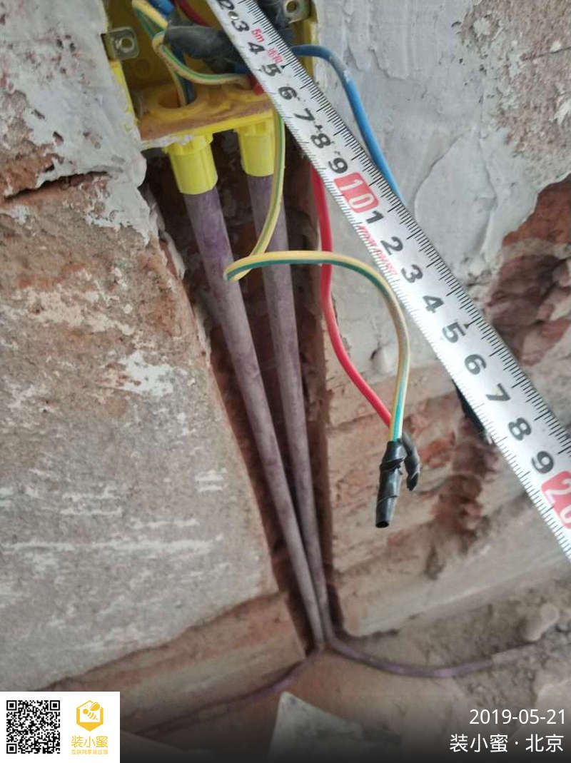

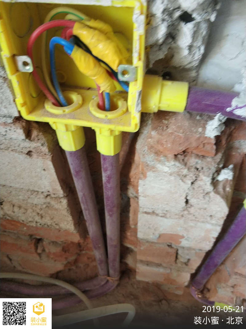

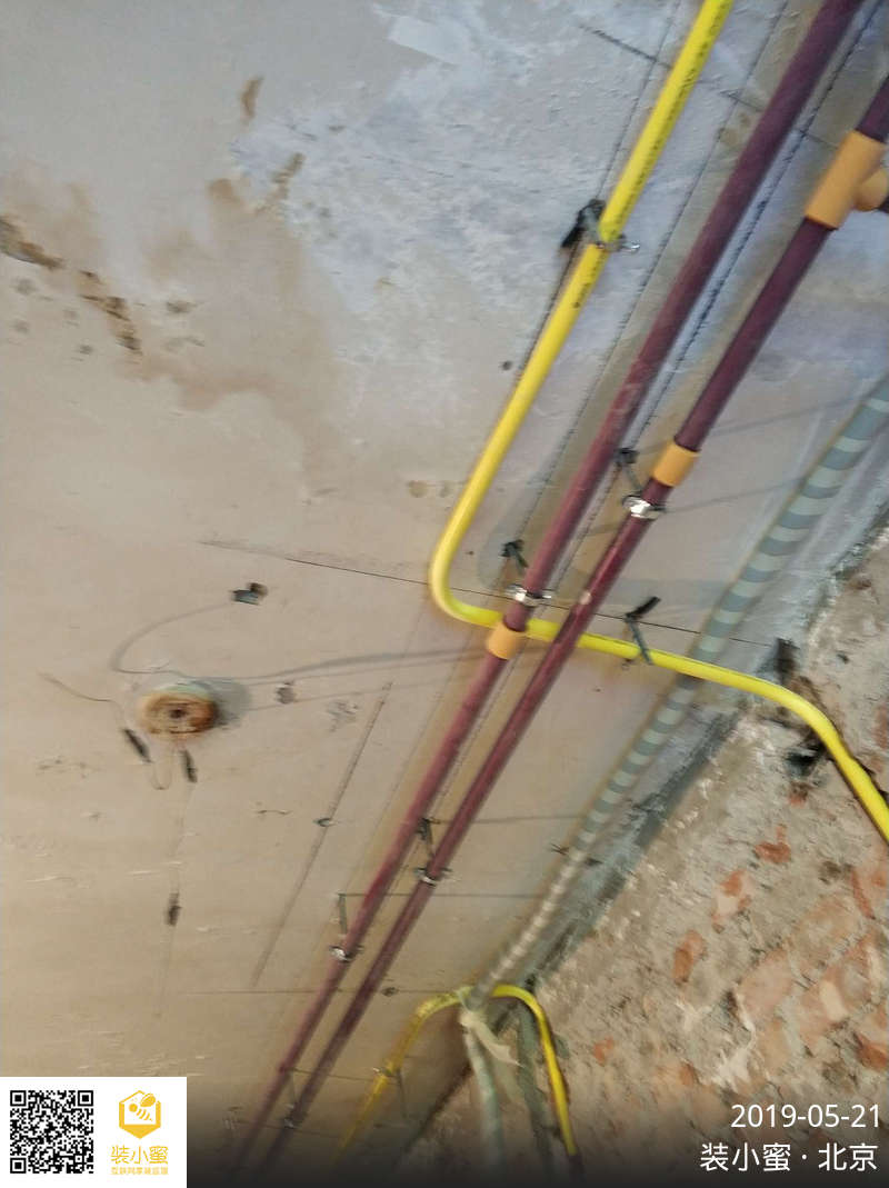

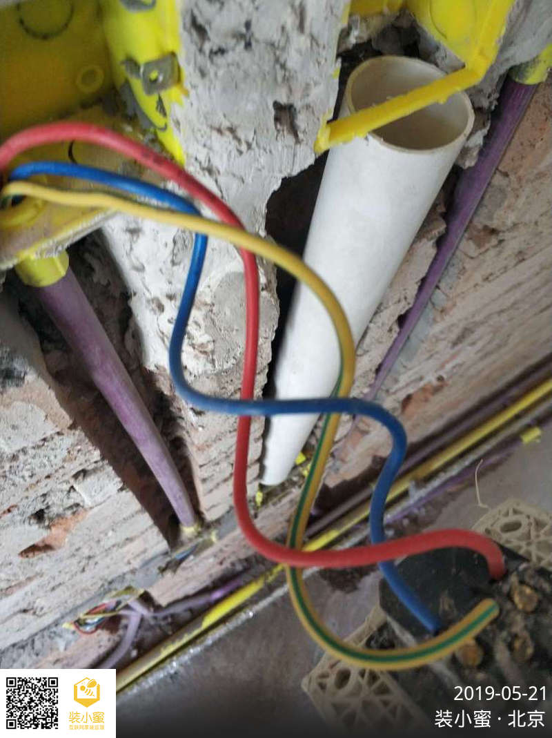

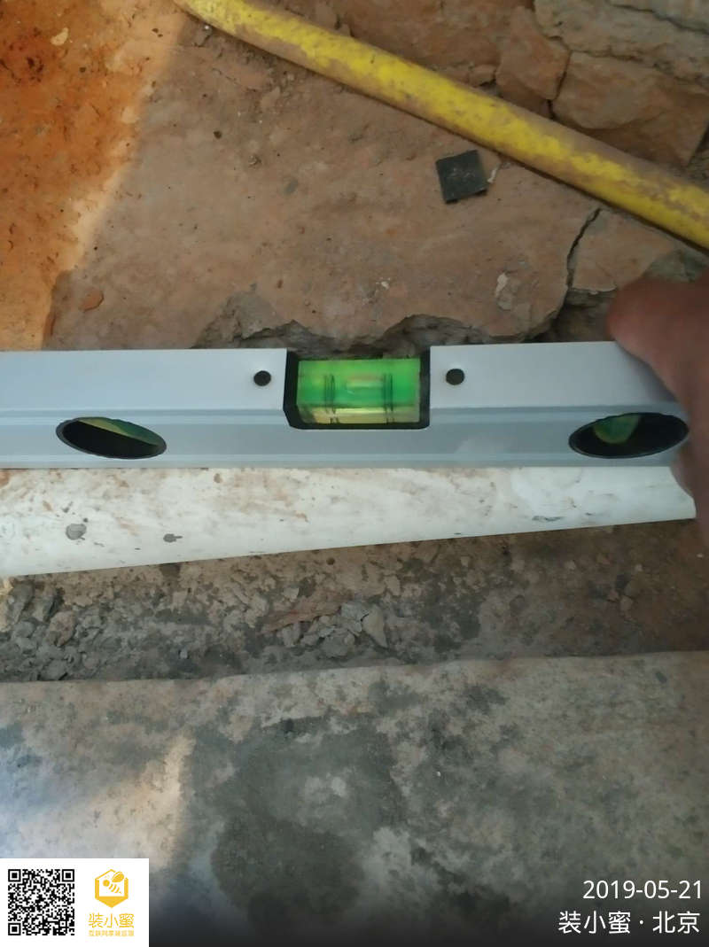

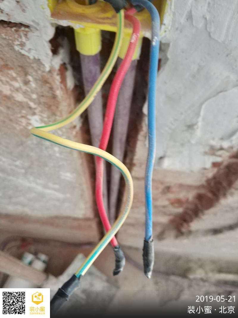

1.现场餐厅灯位不符,儿童床灯和开关不符,阳台哑口少灯线,客厅电视墙插座不符,卫生间插座高度不符,少吊柜感应灯线,以上需处理。

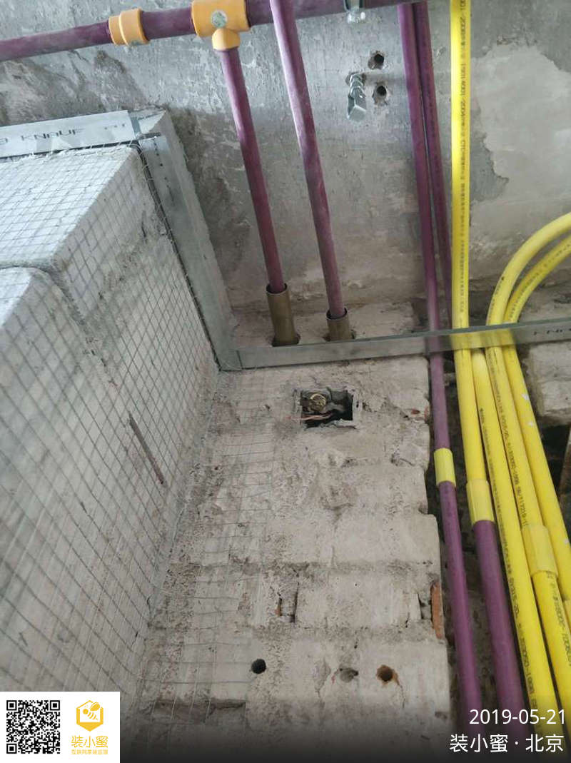

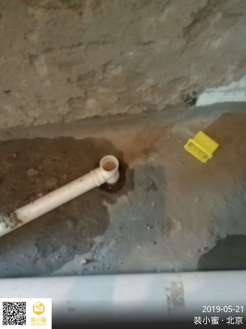

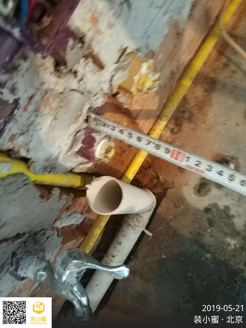

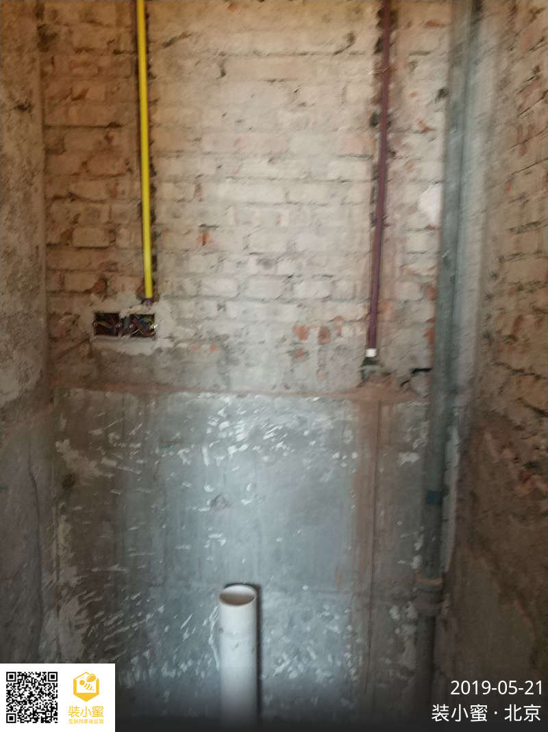

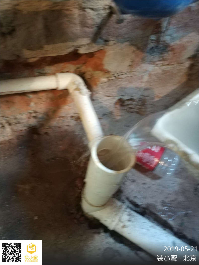

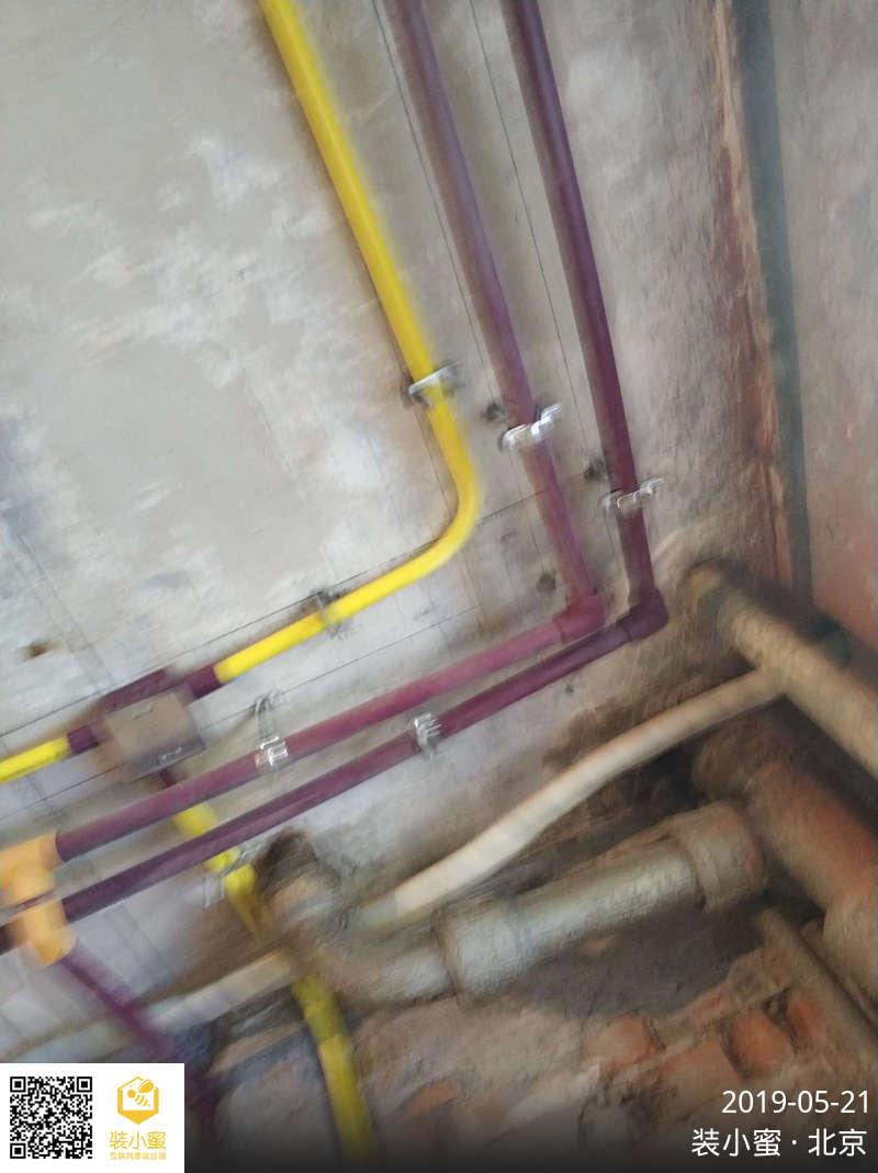

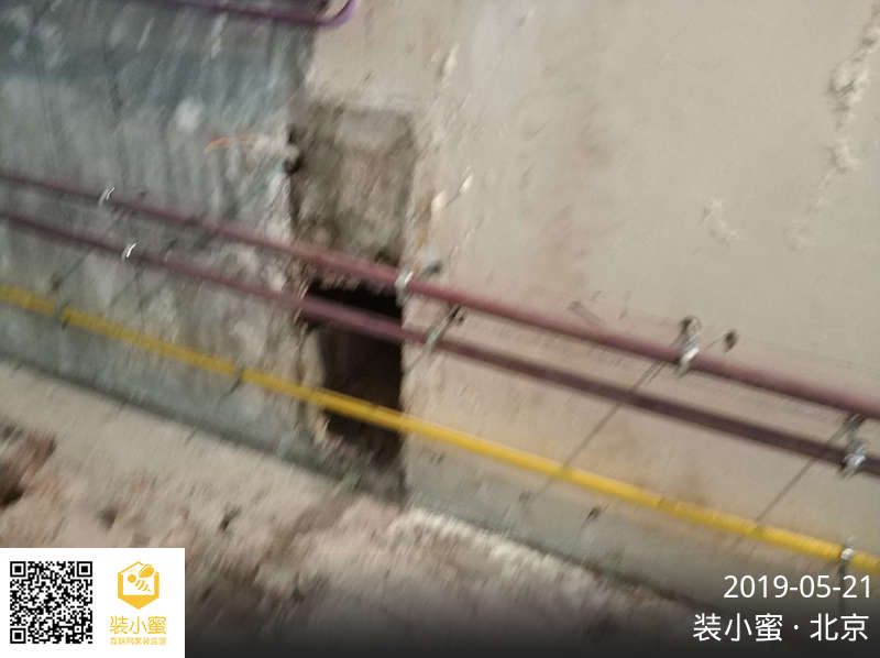

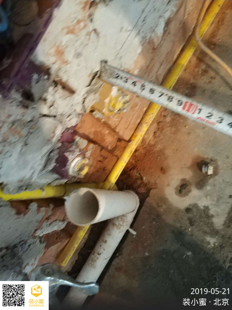

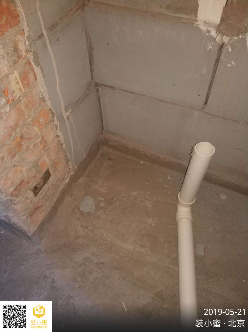

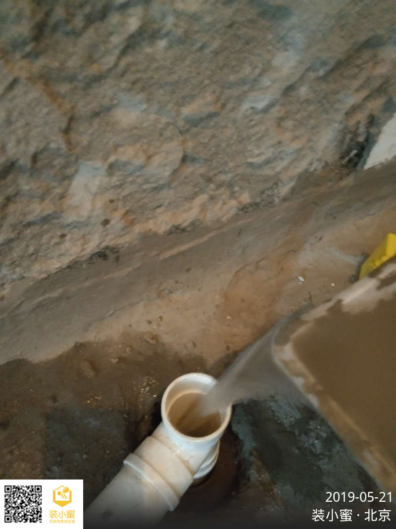

2.新老下水管交接,及厨房下水地面开槽未作防渗漏处理,需处理。

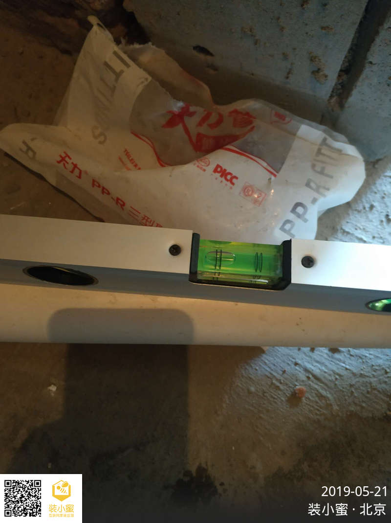

3.局部下水口未超地面200㎜,需加强处理。

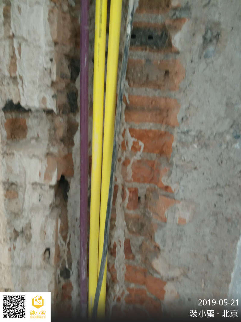

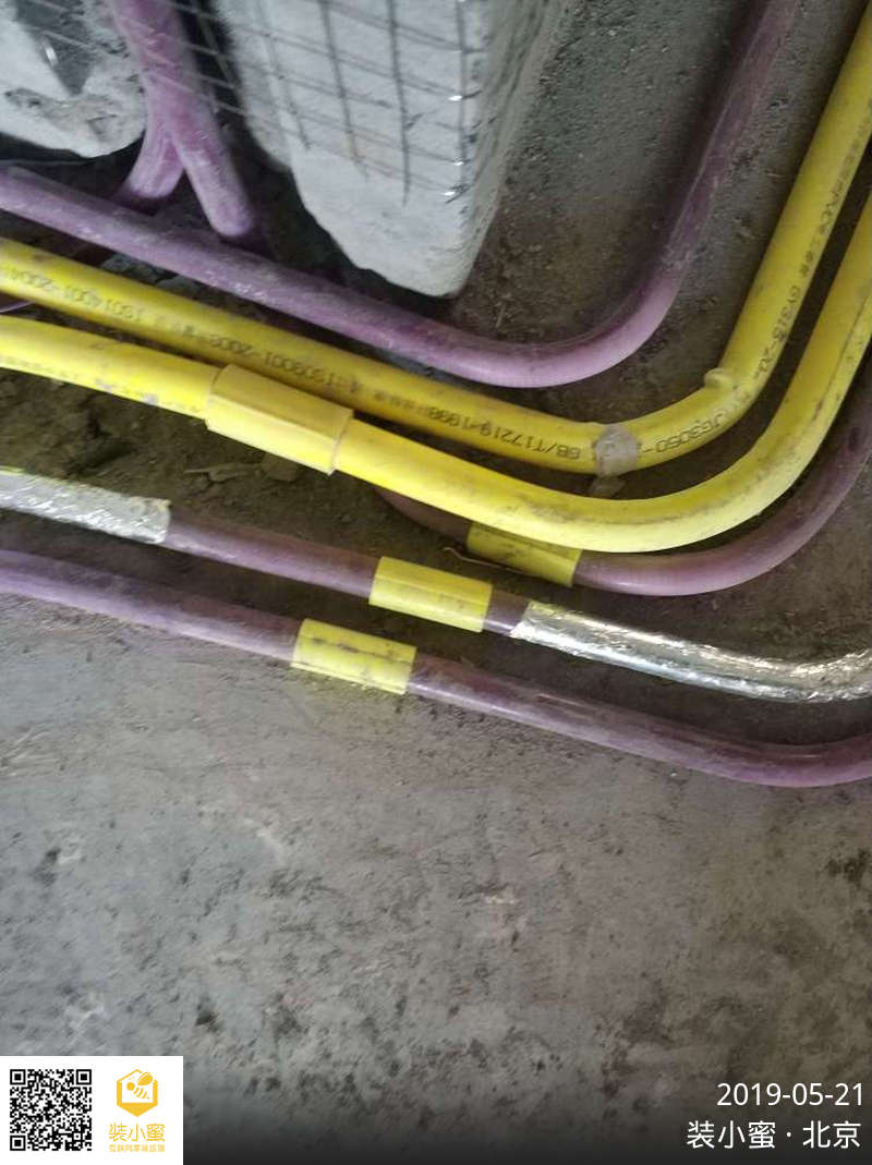

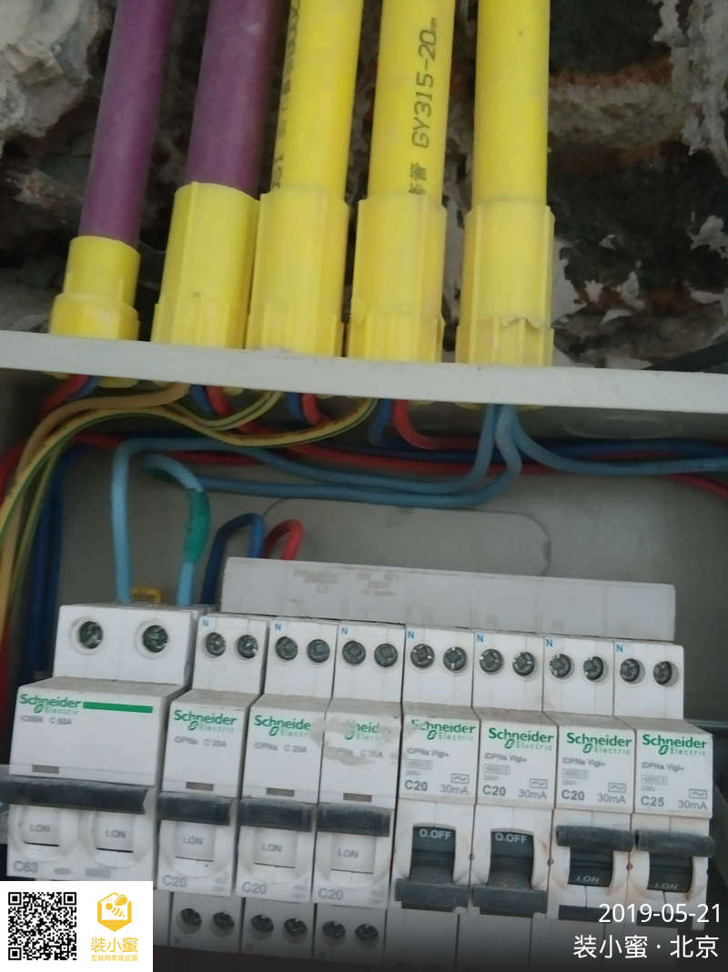

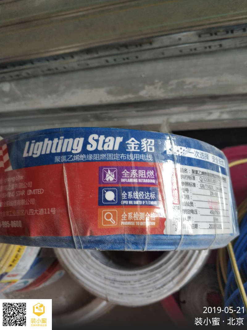

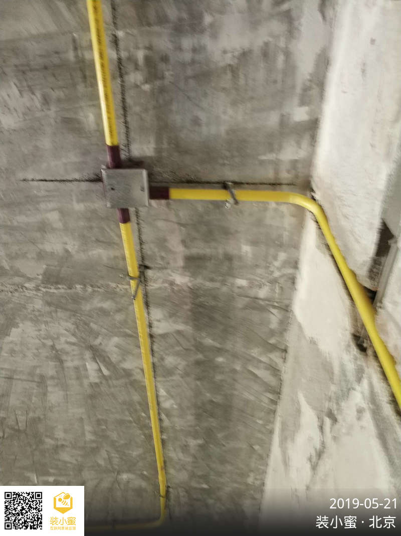

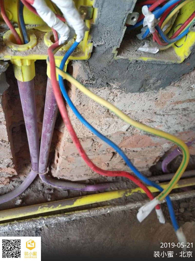

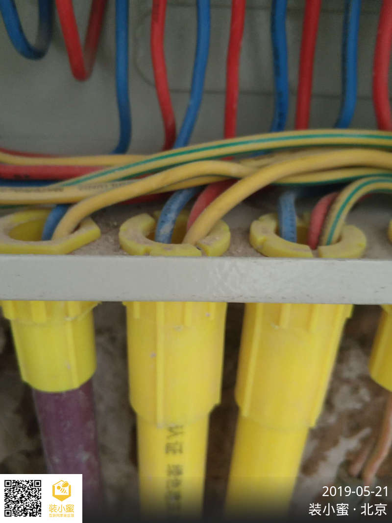

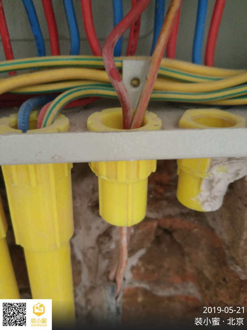

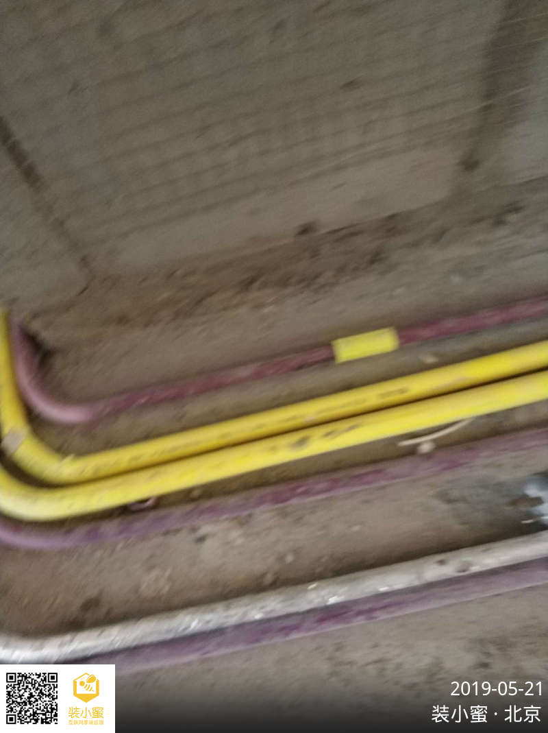

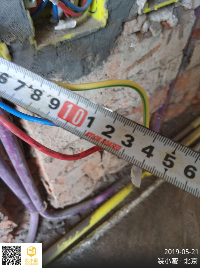

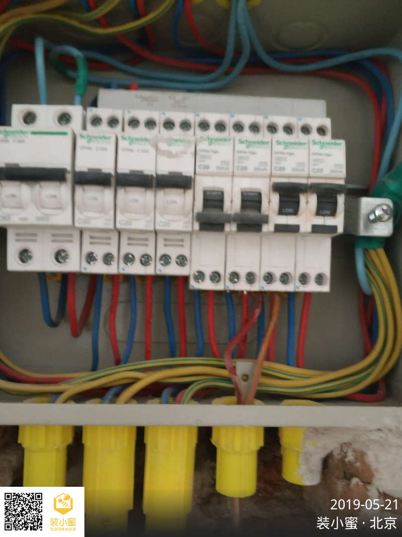

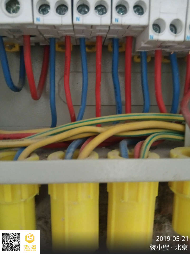

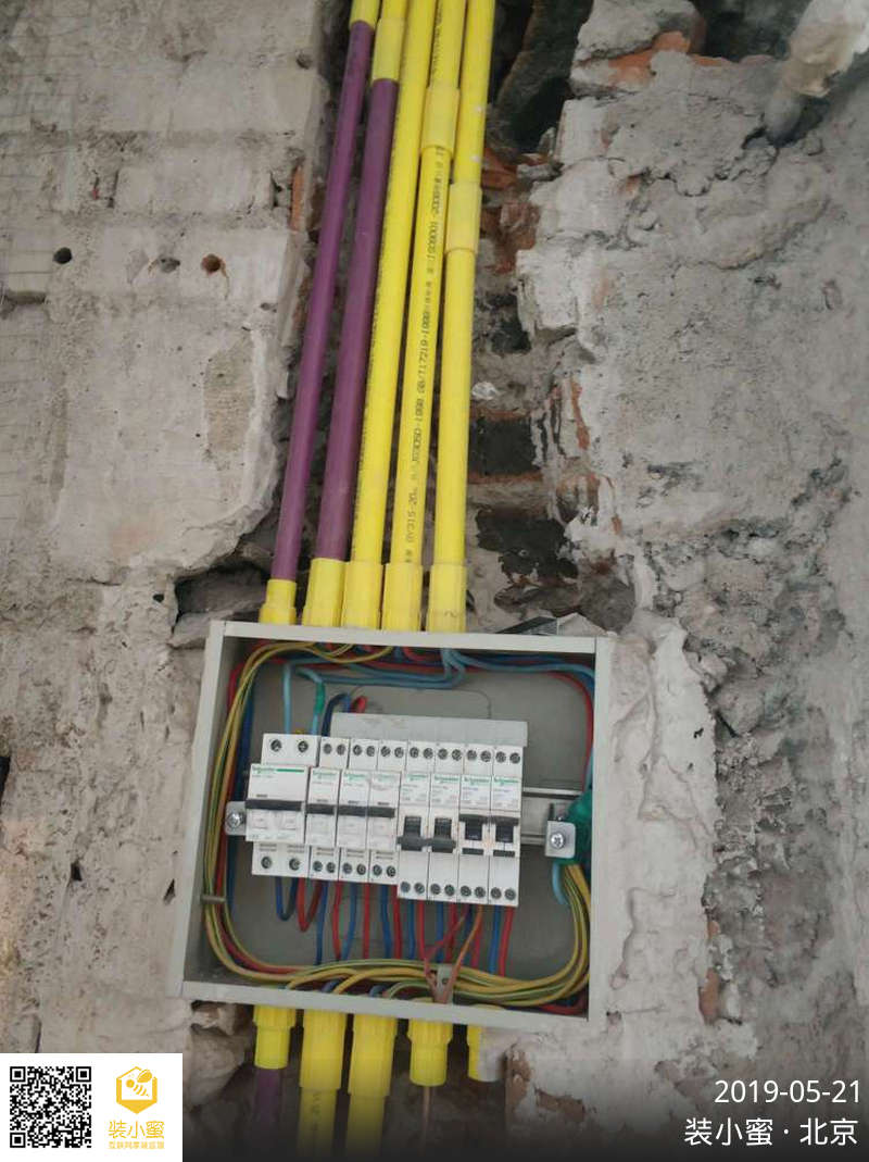

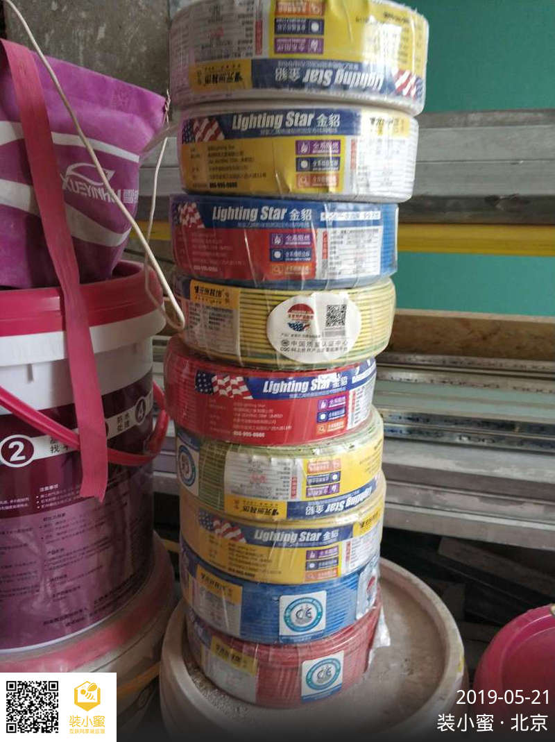

4.现场强电总进线颜色相同,需作分色处理。
以上问题已现场告知用户及施工方,请用户督促施工方整改。
现场需处理点位很多,请用户督促施工方整改后,由用户,设计师确认后方可掩盖施工。

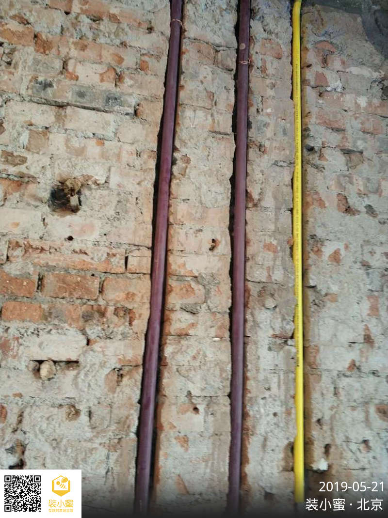

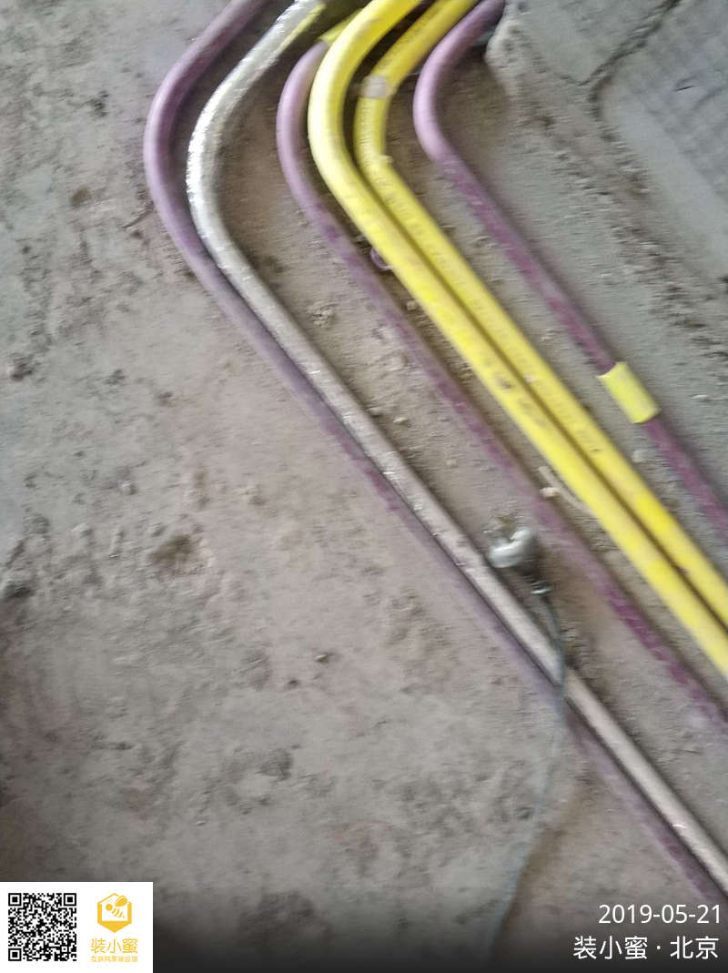

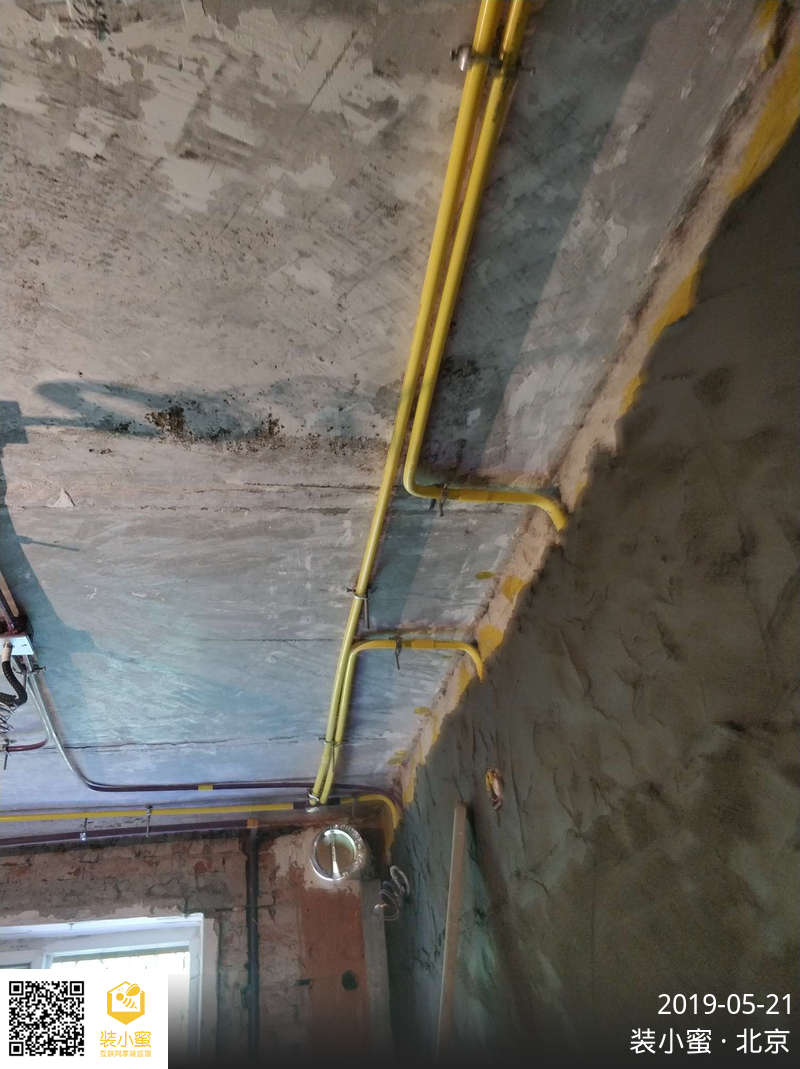

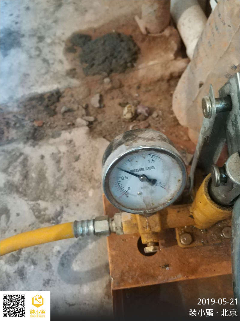

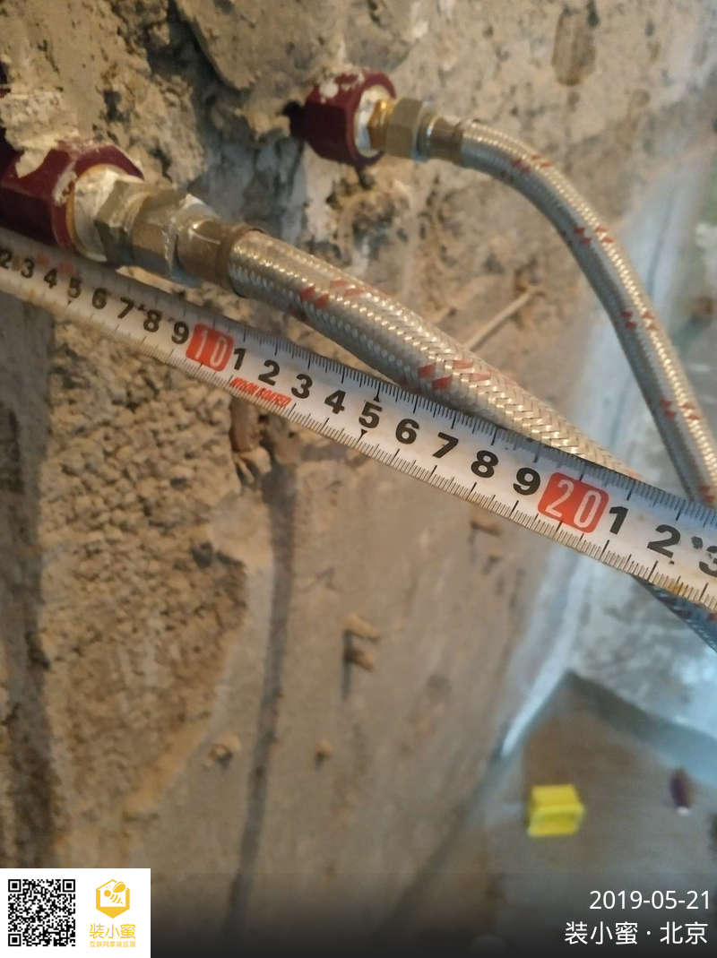

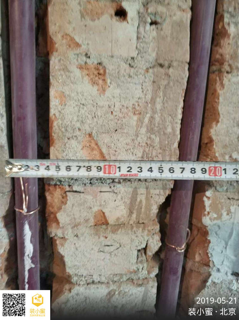

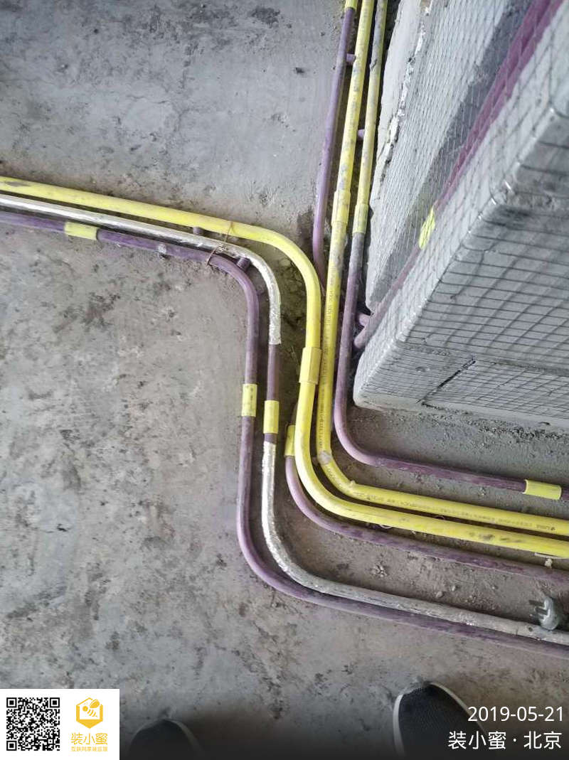

厨房排水管安装符合要求

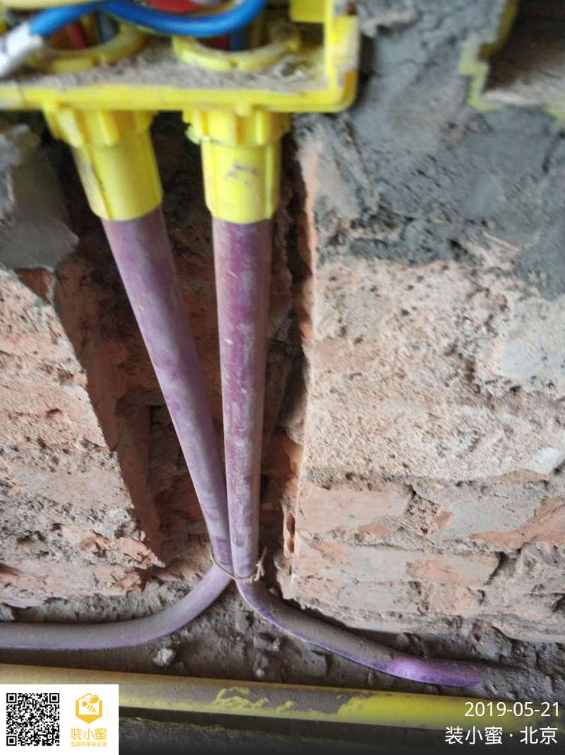

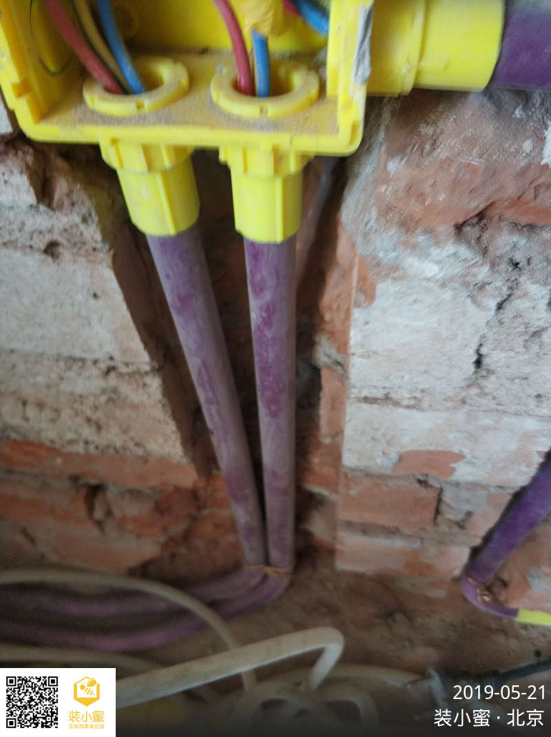

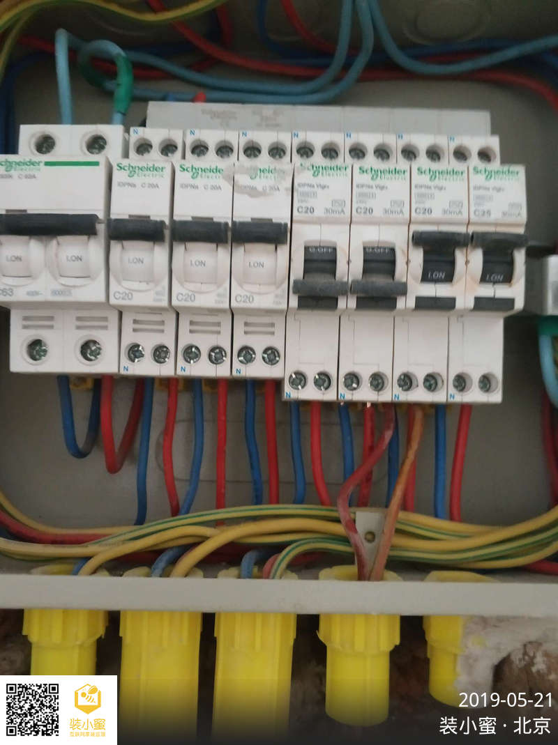

断路器接入导线的数量符合要求
符合标准:28项

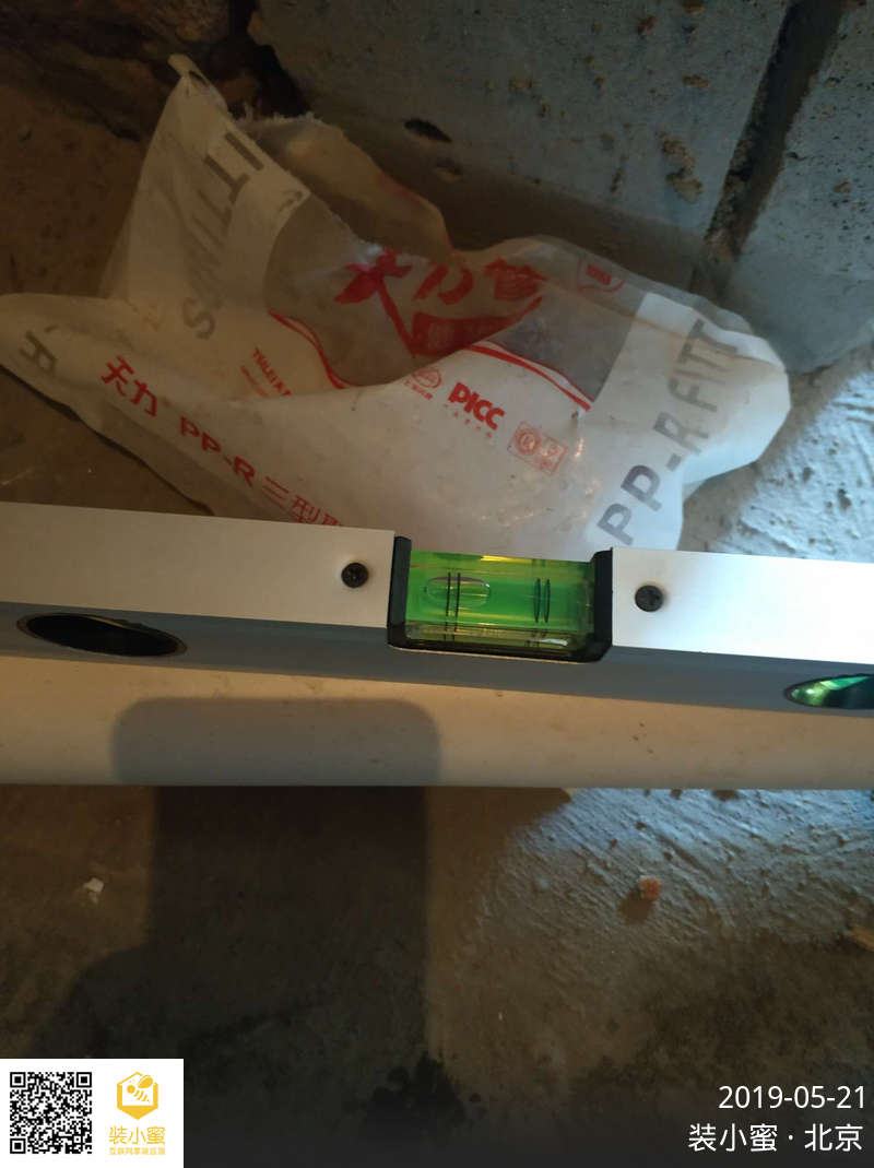

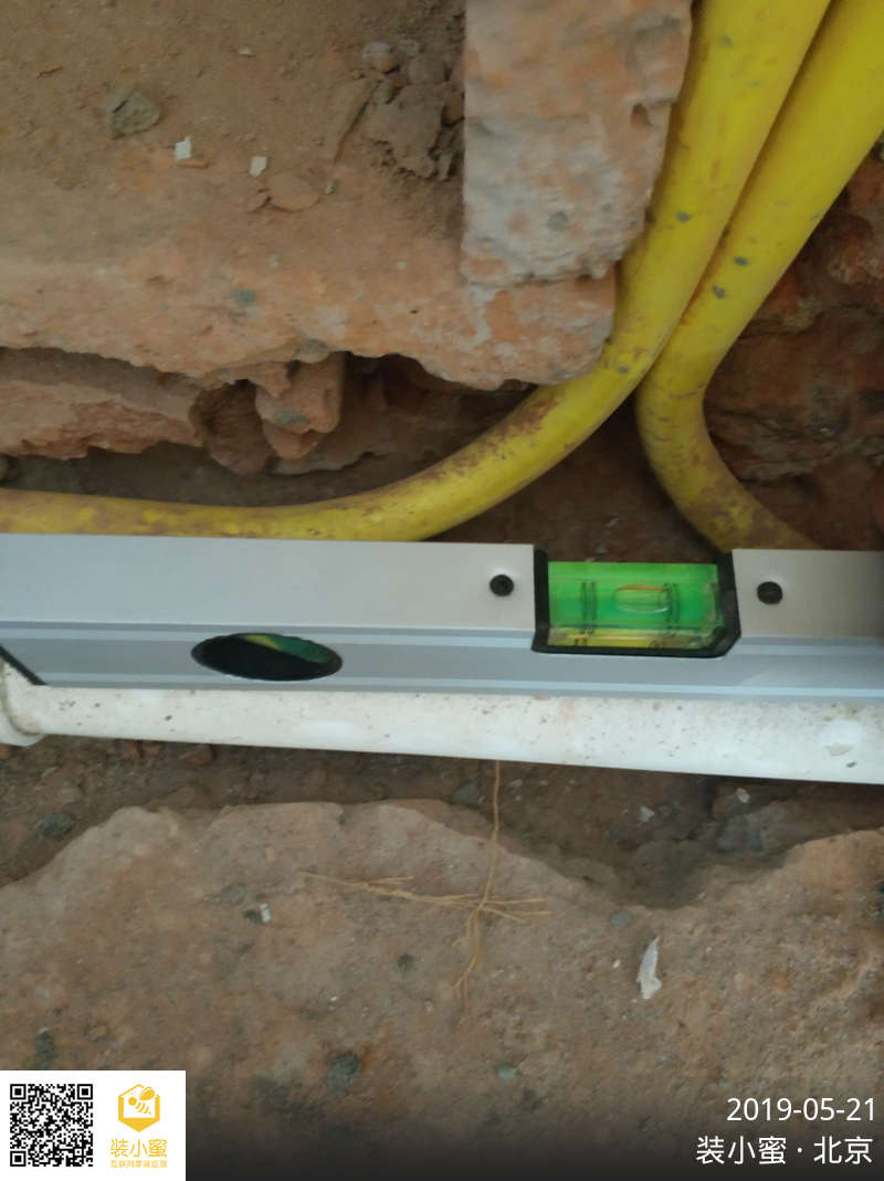

下水管道经通水试验,排水畅通

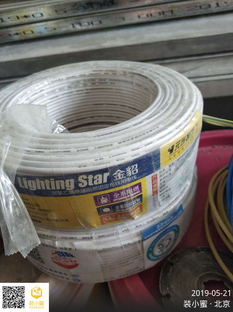

经绝缘检测:导线绝缘性能合格
导线与断路器匹配符合要求
断路器漏保设置合理

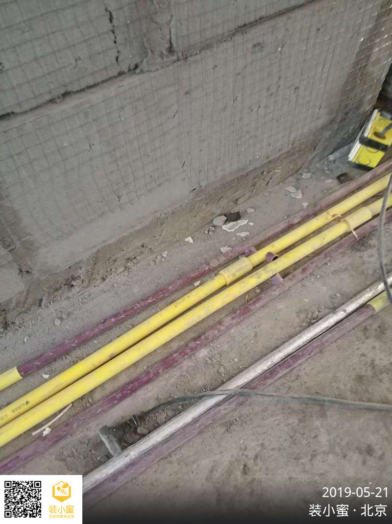

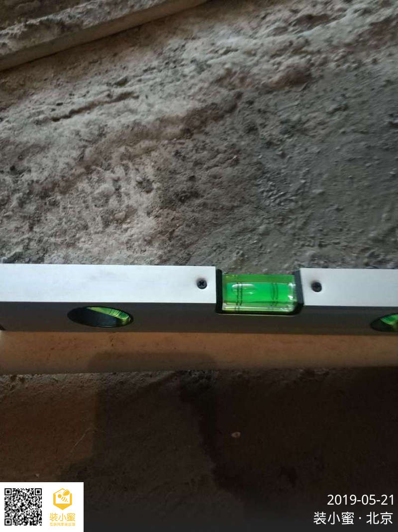

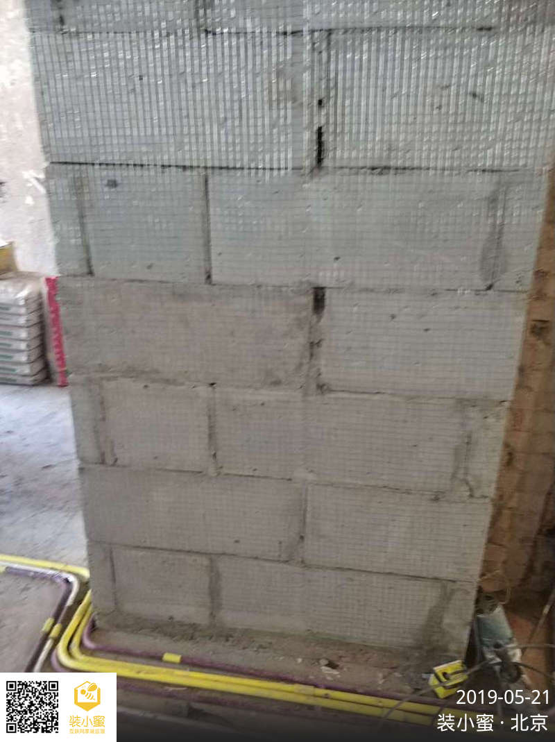

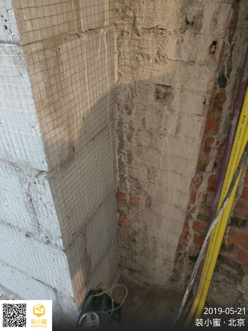

砌块表面平整,灰缝饱满
湿区新砌墙底部已施工砼防水带

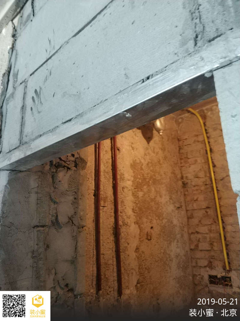

门窗洞口的过梁已设置

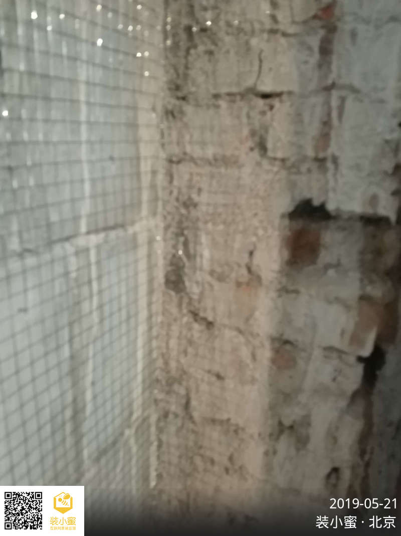

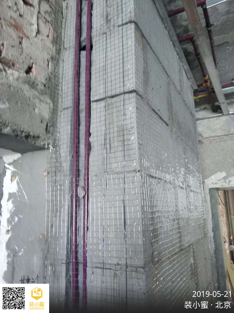

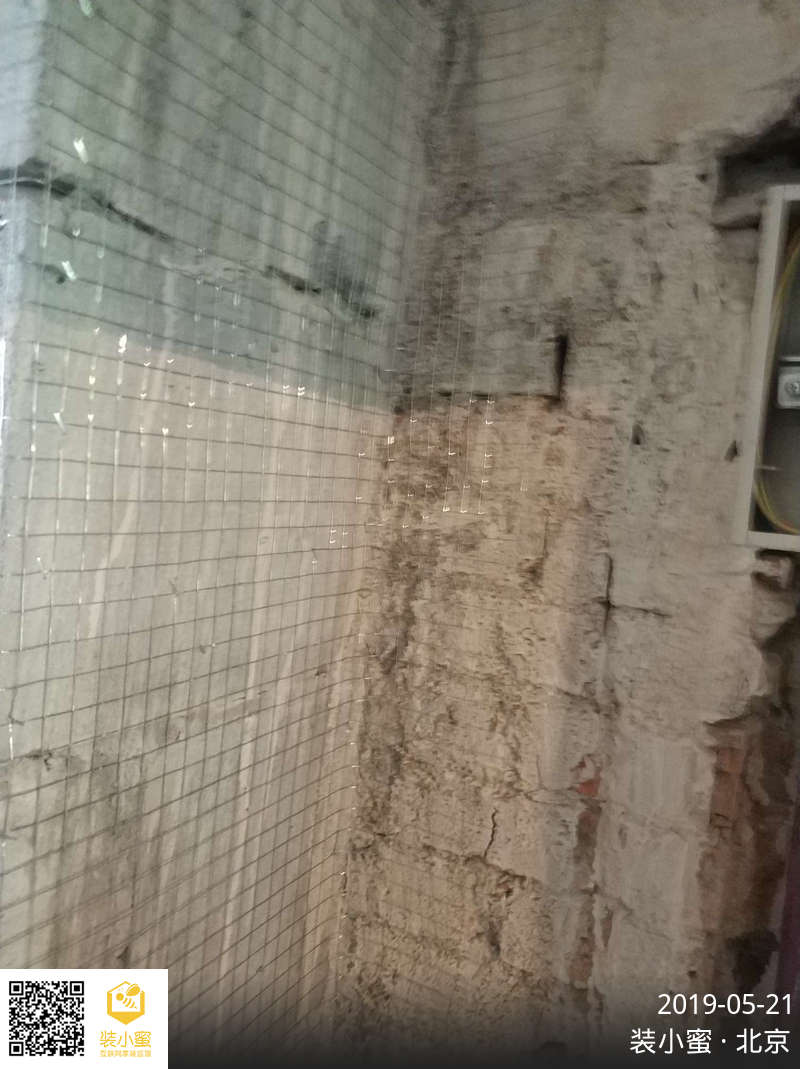

新老墙结合处已加设钢丝网防裂
