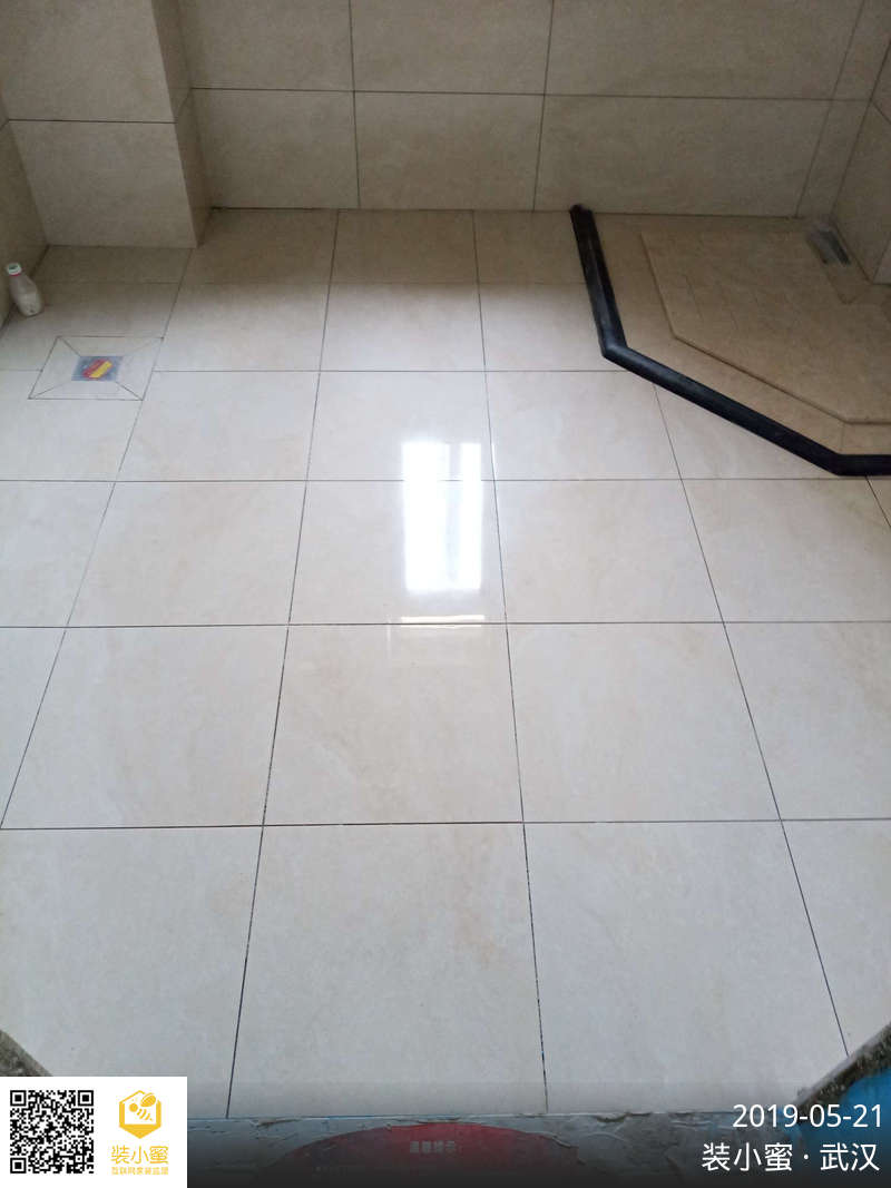

厨房、卫生间墙地砖已铺贴,吊顶、石膏线已安装,房间地面已做找平。

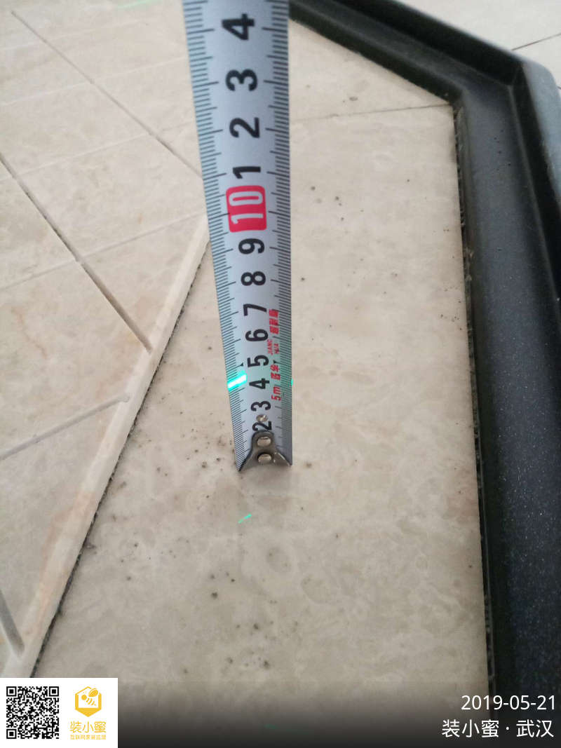

①,顶面部分电源线未穿软管保护。
②,墙砖表面水电走向未贴标识,后期打眼容易损坏,需要跟进张贴。

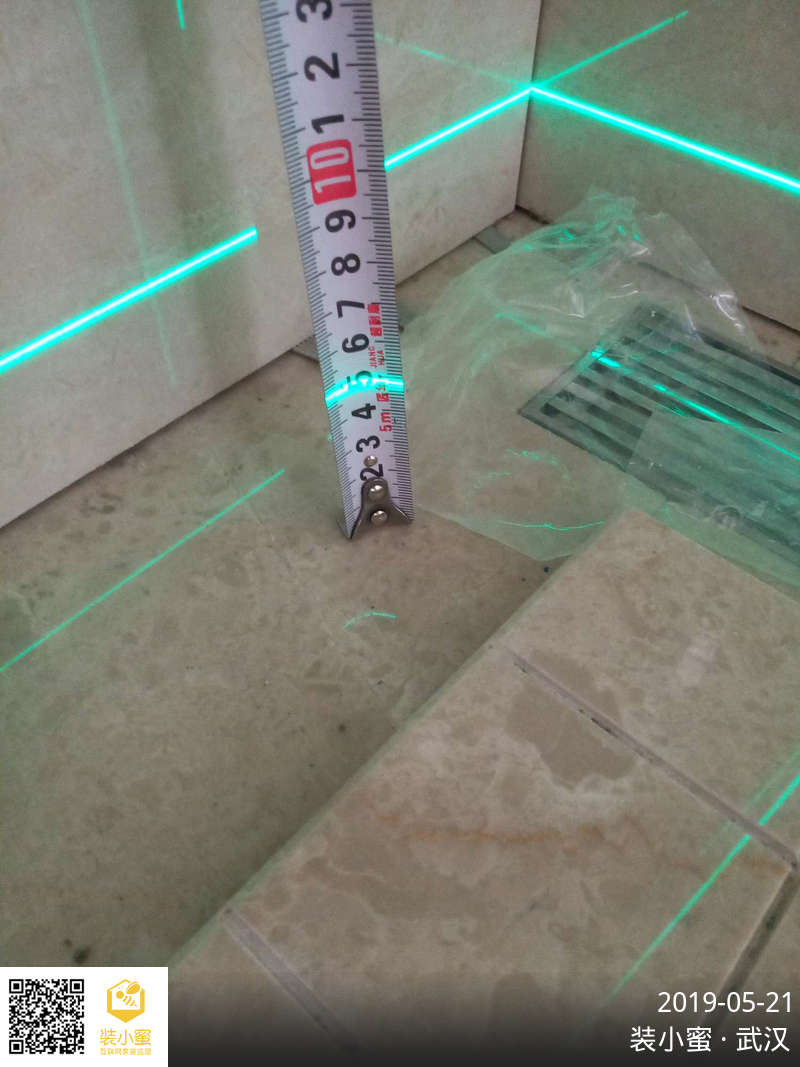

③,地面砂浆找平层平整度误差偏大,有起砂现象,需要处理。
建议地砖表面做保护,建议油工使用嵌缝石膏填缝,粉刷石膏打底找平,粉层裂缝部分、线管槽处挂纤维网、贴牛皮抗裂加强,建议厨房吊柜安装后用人造大理石包排水管,使用中性玻璃胶固定。
