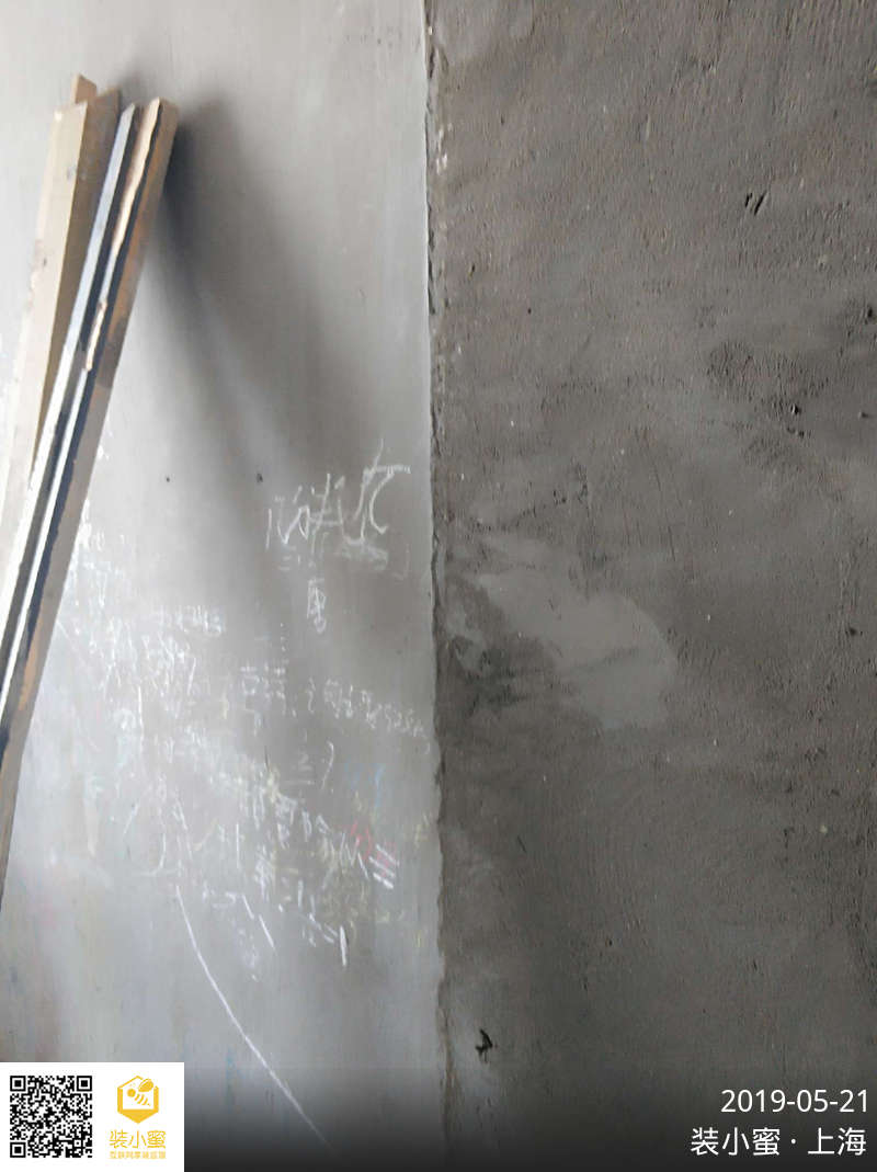

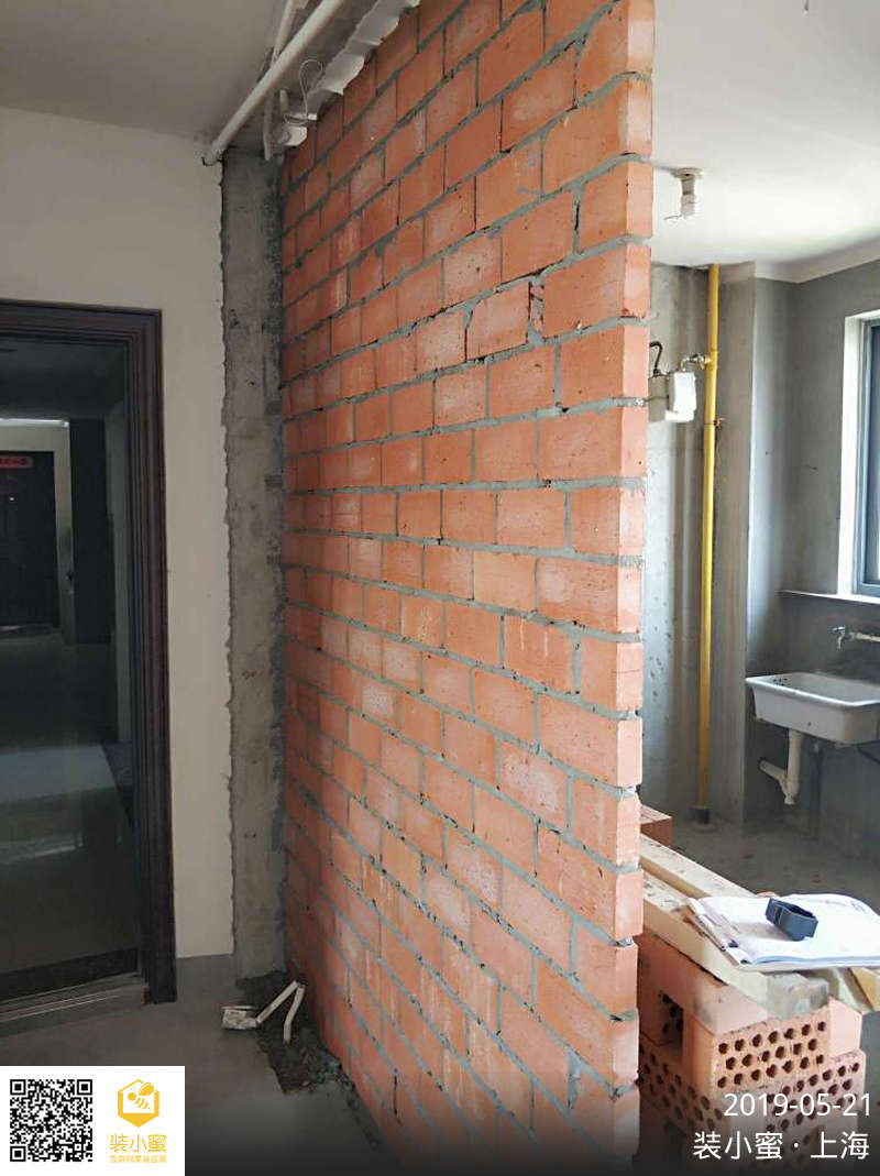

厨房新建墙体局部灰浆不饱满。

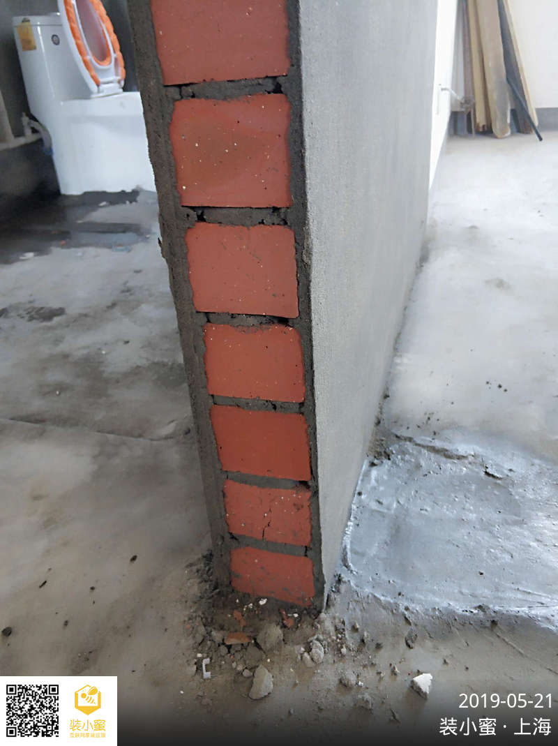

卫生间新建墙体检查无止水梁
卫生间新建墙体粉刷不平整。

厨房新建墙体局部灰浆不饱满建议粉刷时用灰浆填充完整
卫生间止水梁建议客户现场确认是否调整?
卫生间新建墙体粉刷不平整建议后期重新粉刷平整处理。
下一步施工建议止水梁施工要求请参照现场交底要求施工,水电定位前请弹好所需施工水平线

抹灰层表面牢固无明显开裂现象
湿区新砌墙底部已施工砼防水带
砌块表面平整,灰缝饱满
符合标准:2项
新砌墙体位置及尺寸正确
新老墙结合处已加设钢丝网防裂
