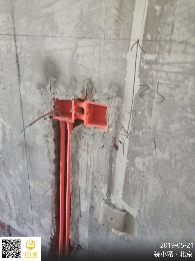

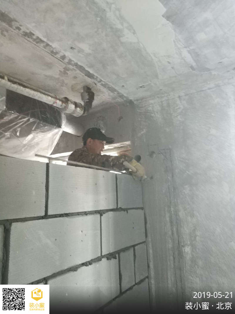

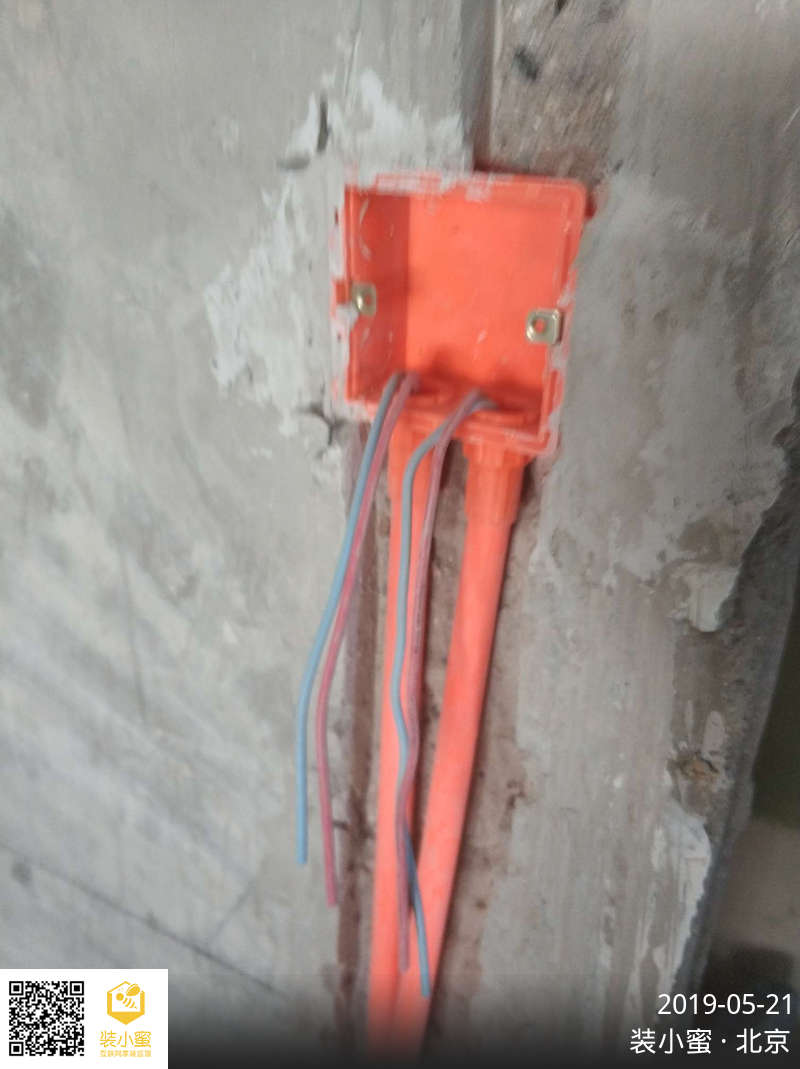

现场施工进度正常,水电工在现场做穿线工艺施工,瓦工在现场做砌墙工艺施工。
本次上门检查现场施工情况符合工艺要求。

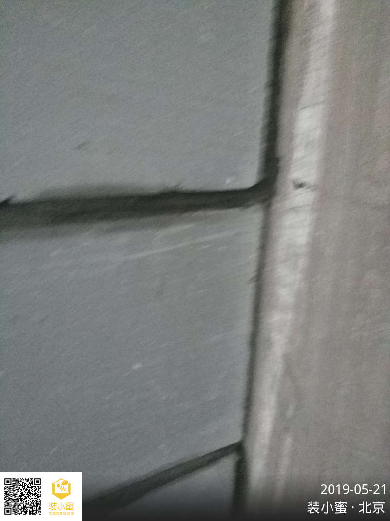

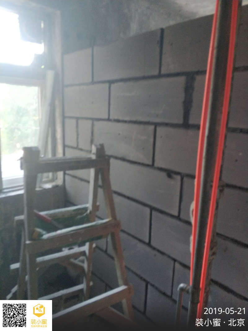

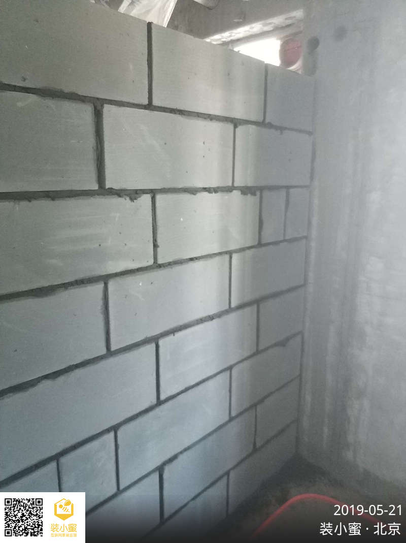

新砌墙体位置及尺寸正确
砌块表面平整,灰缝饱满
新墙与砼墙结合处已设置拉结筋
灯头盒固定牢固,安装符合要求
