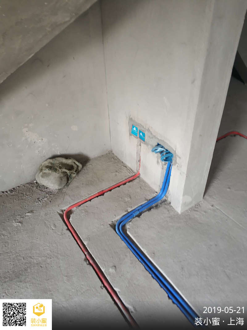

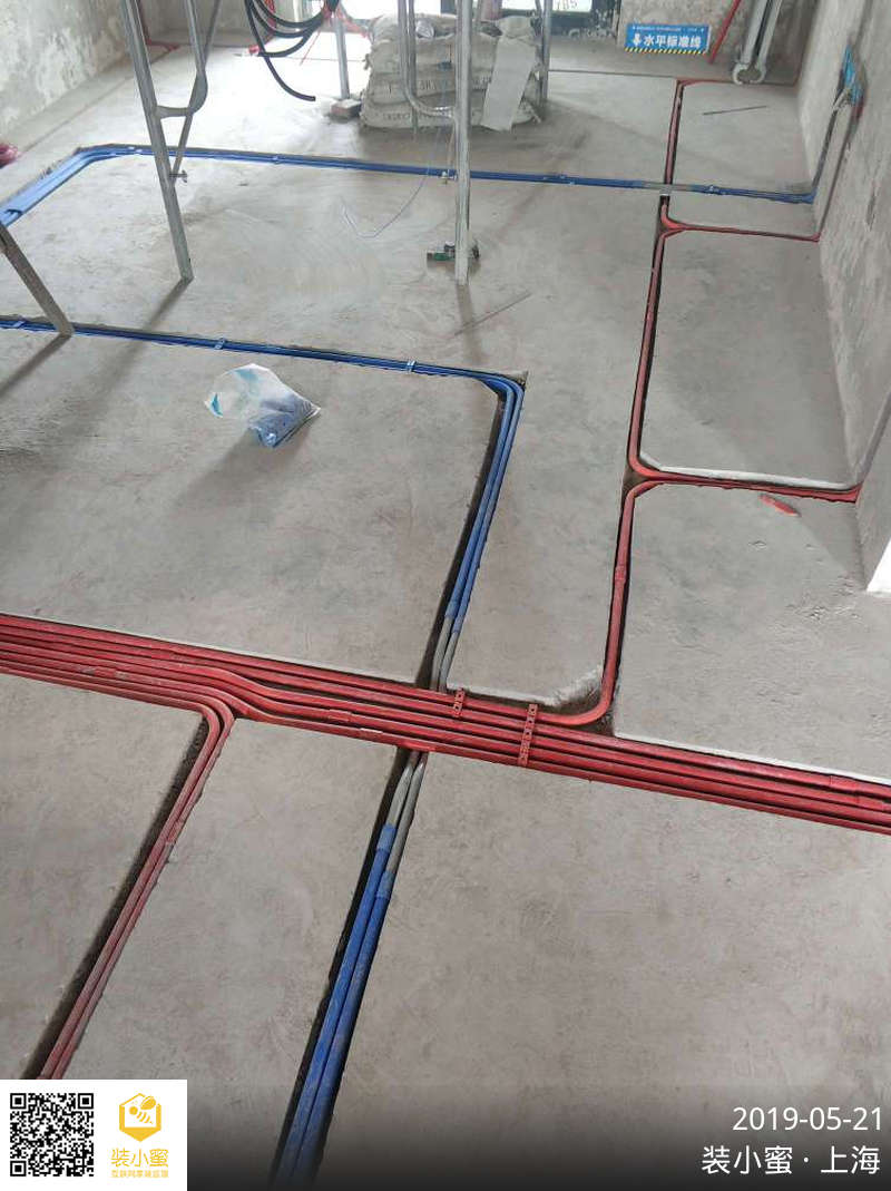

本次为【水电隐蔽施工阶段验收 】是第4次上门

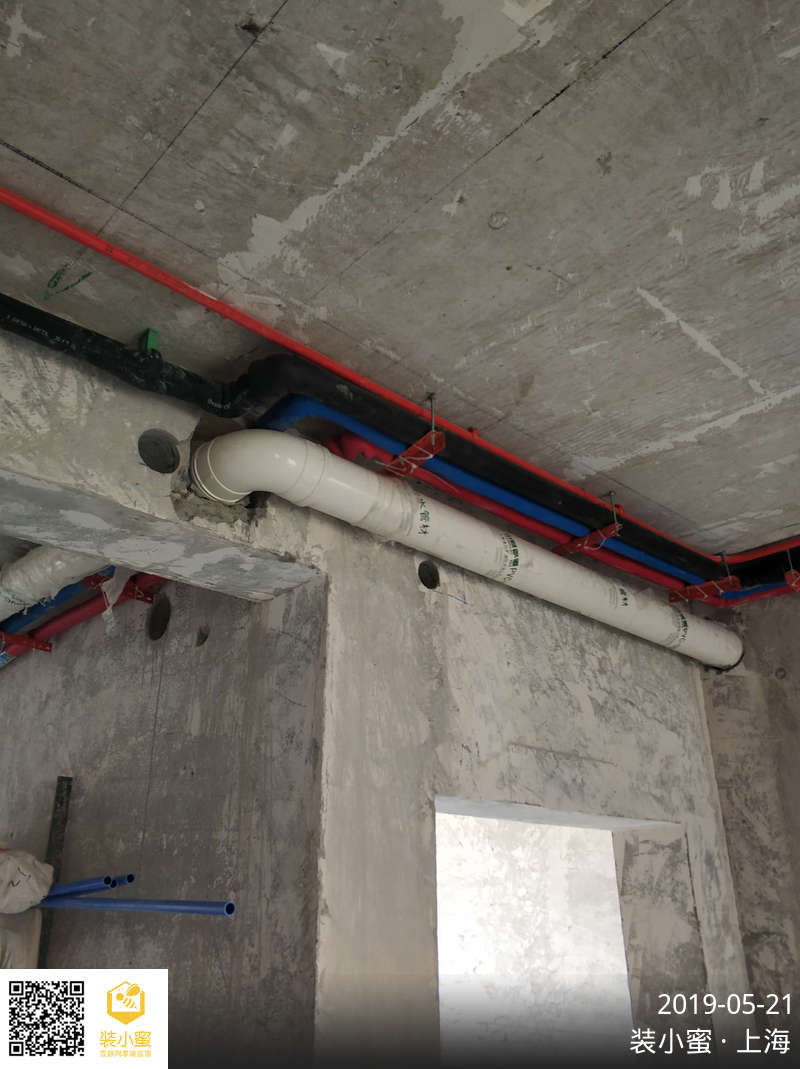

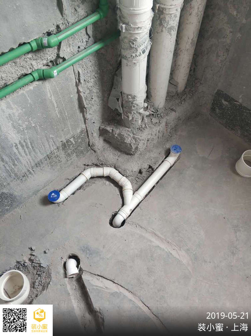

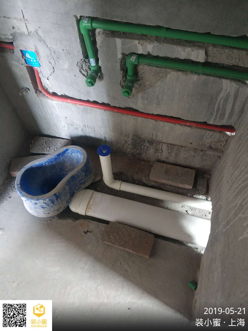

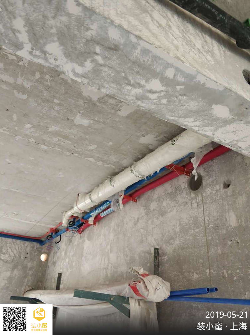

1排水管道坡度设置偏小需要调整
2排水管设置有缺陷,需要调整

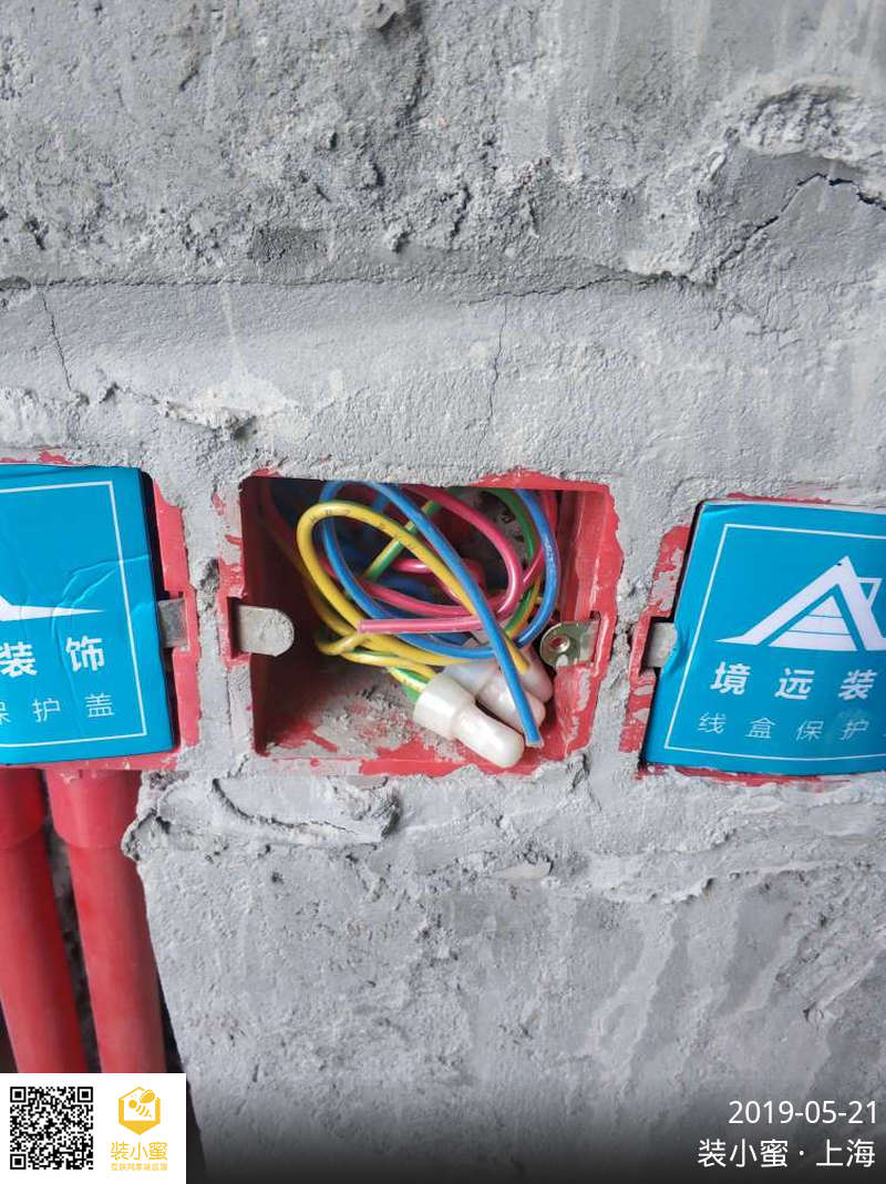

3弱电线未作编号,需要加强
4冷热水管间距偏小建议调整
5给水管固定需要加强
6排污管设置偏长,后续使用需注意

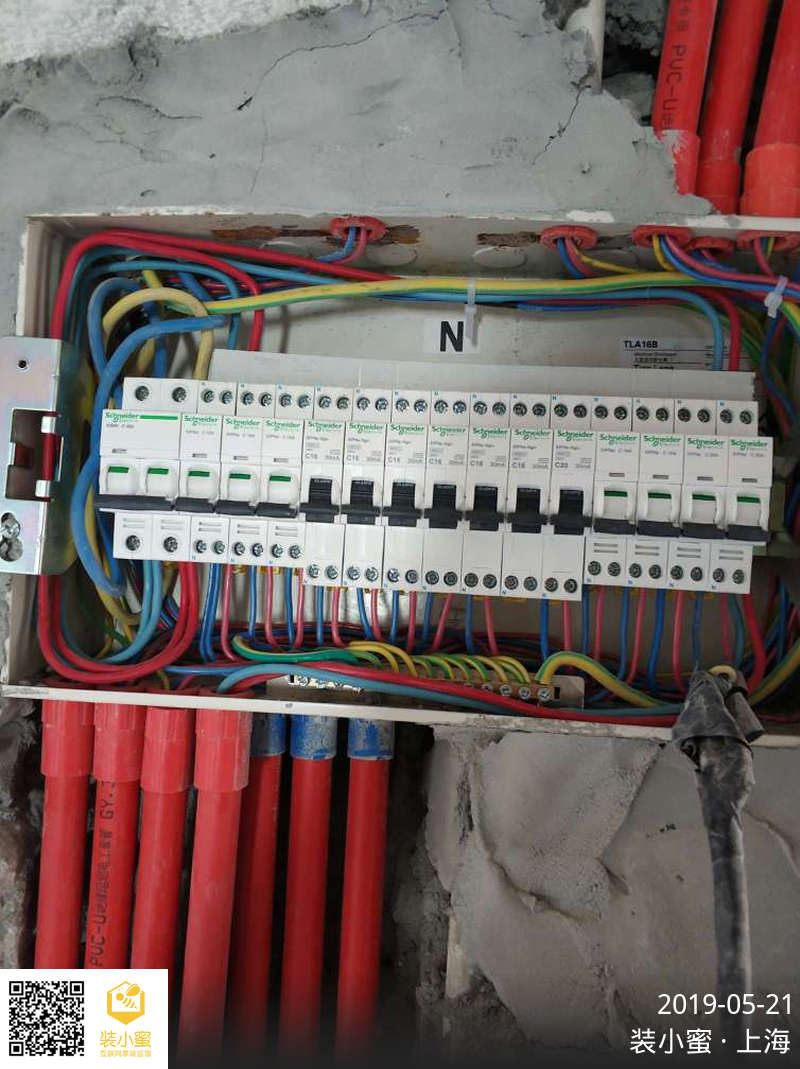

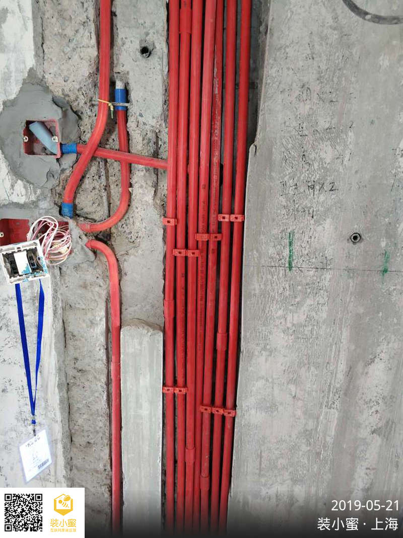

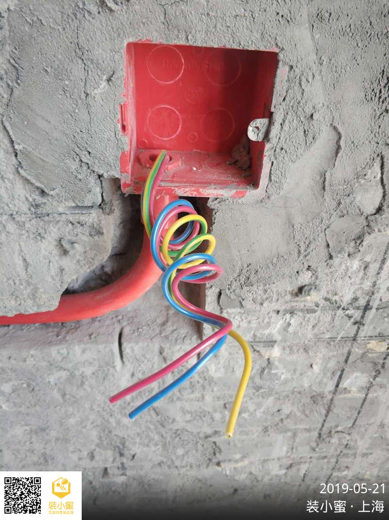

7线管未用锁扣接入电箱需要调整
8水管端头高低水平不一致,需要调整
9冰箱未带漏保功能,需要调整

弱电线两端已编号并保护

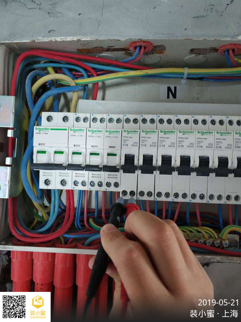

断路器漏保设置合理

多管并管,已采用Y型三通连接

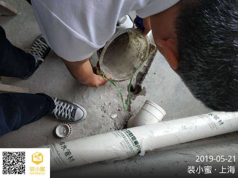

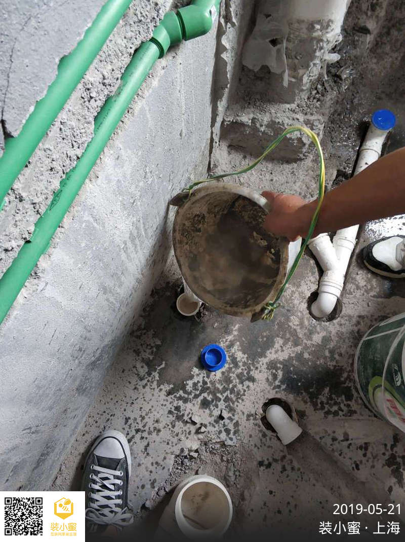

下水管道经通水试验,排水畅通
厨房排水管安装符合要求

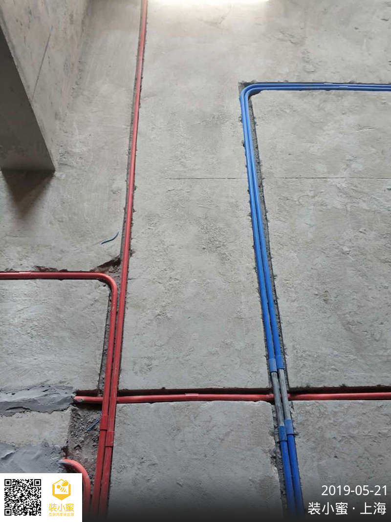

经绝缘检测:导线绝缘性能合格
断路器接入导线的数量符合要求
导线与断路器匹配符合要求
