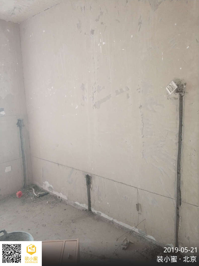

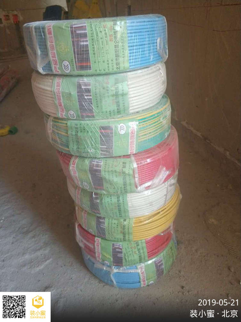

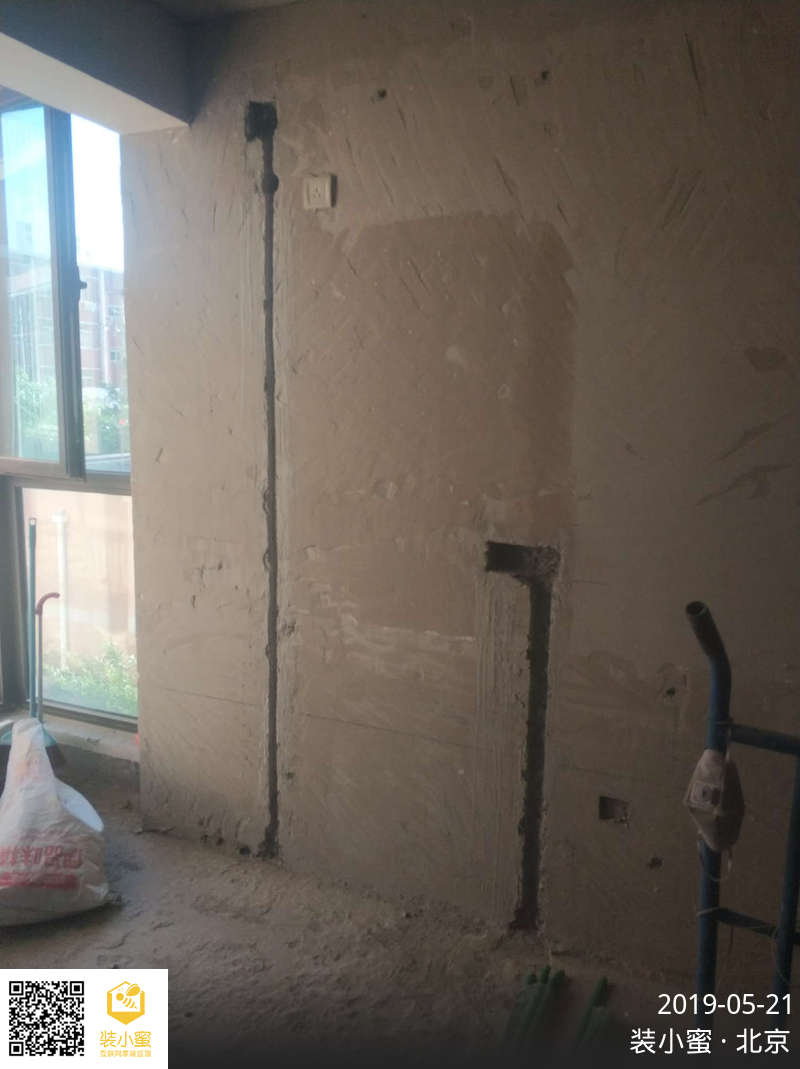

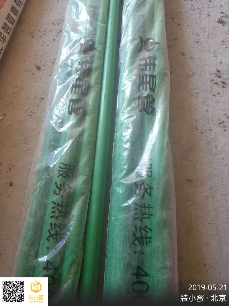

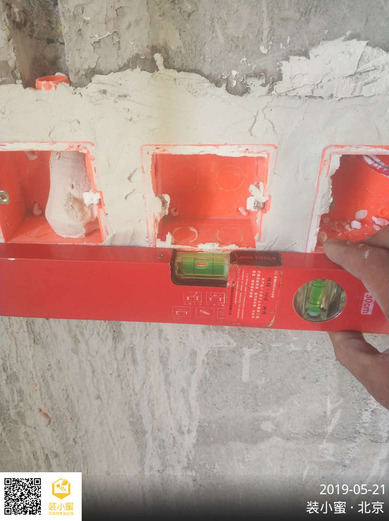

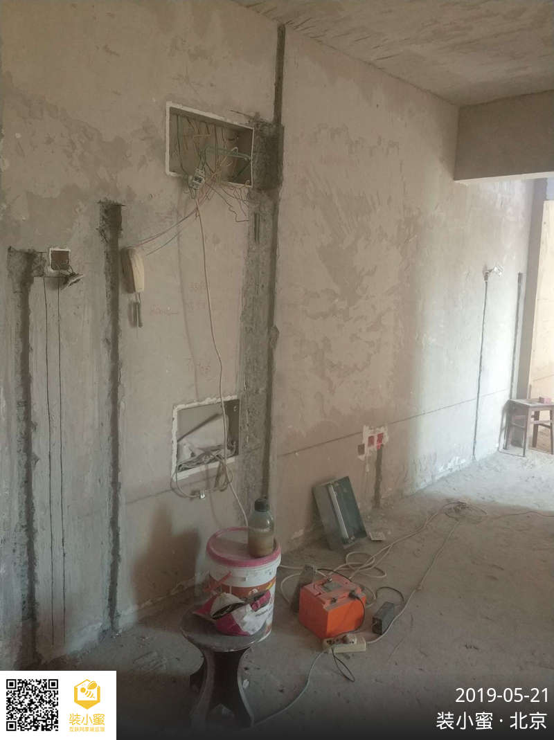

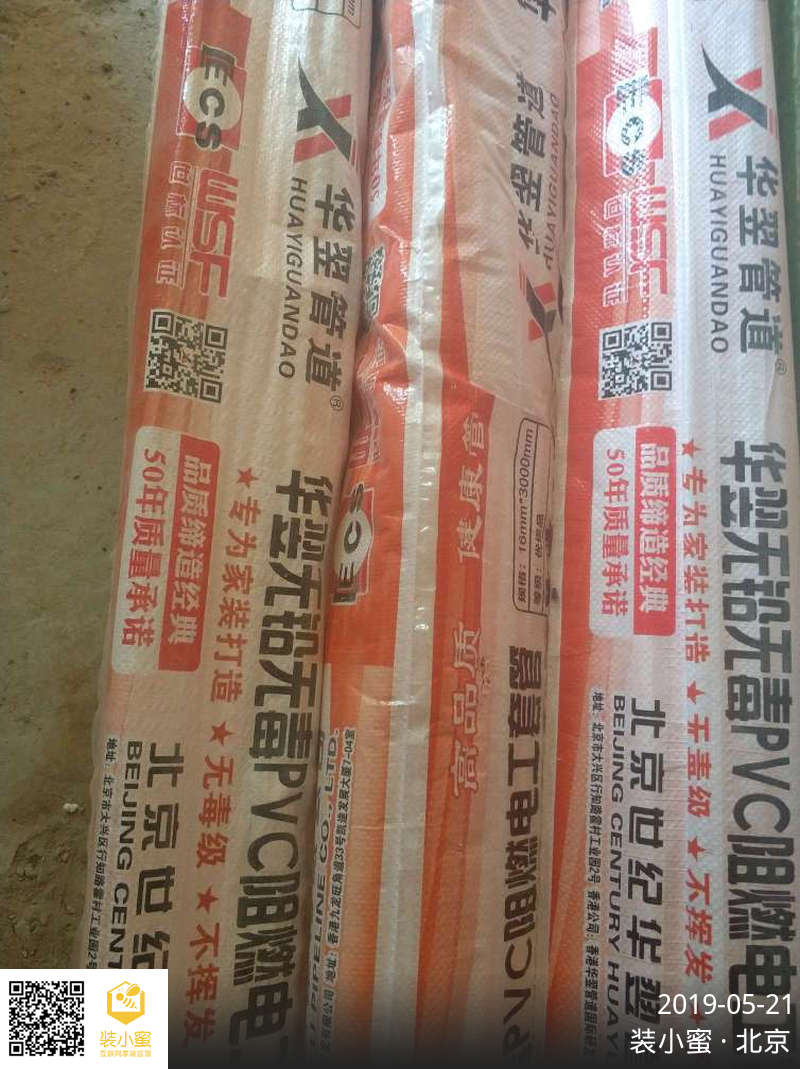

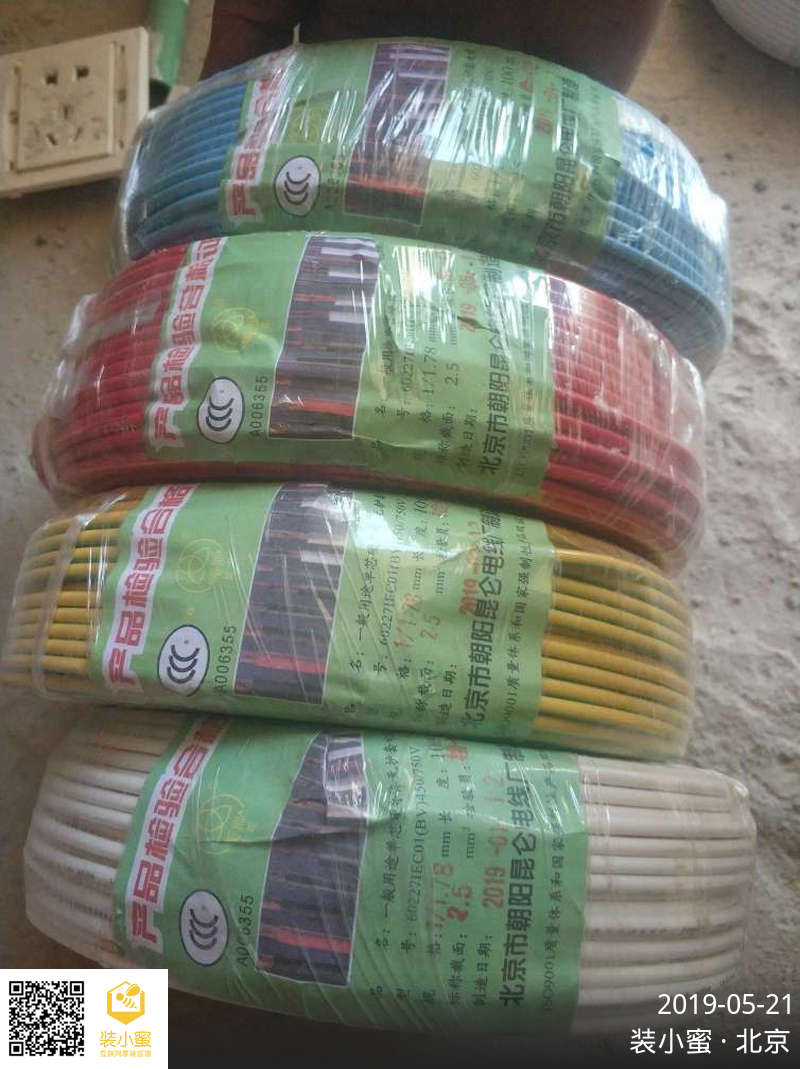

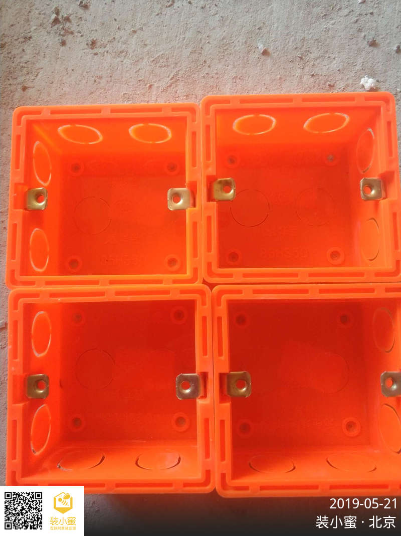

施工进度正常,水电施工开槽阶段。检验水电材料符合要求。

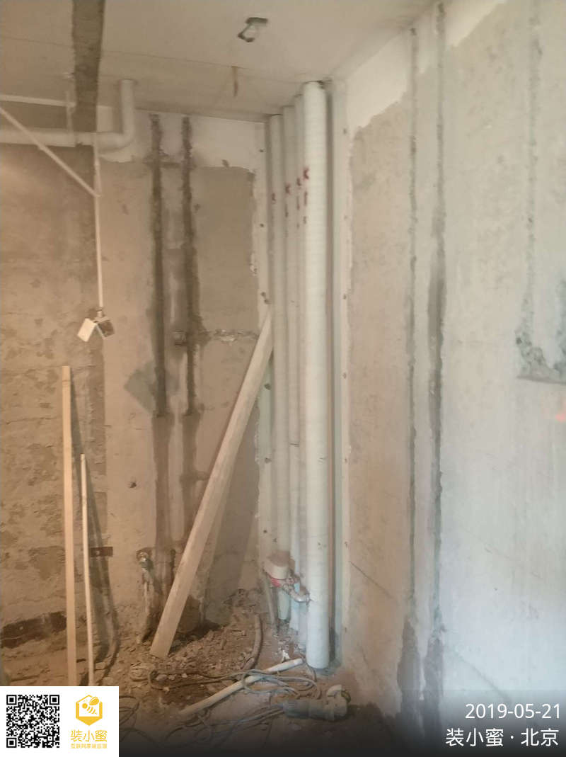

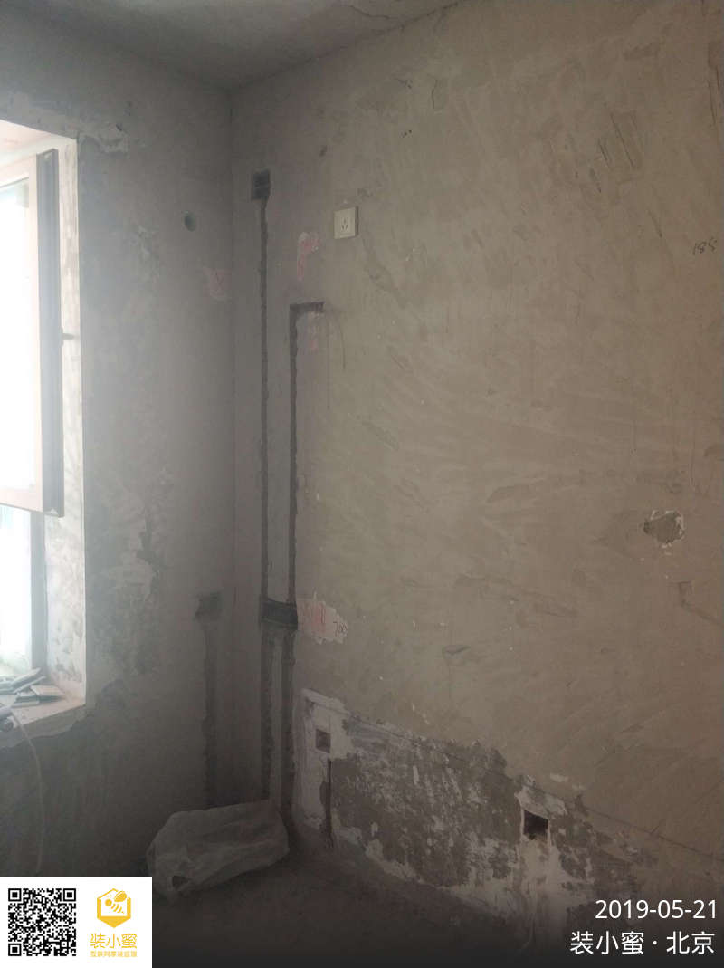

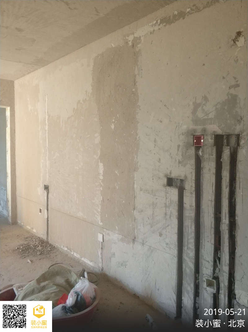

1,部分导线需未穿管保护,需要调整。
2,局部开槽处钢筋切断受损,需要客户确认避免。

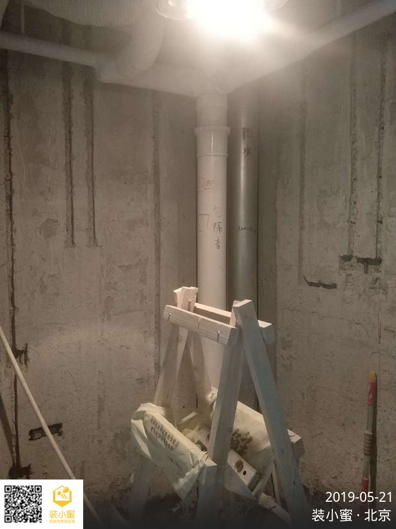

卫生间地面铺地暖,改下水管时地面尽量开槽,避免因地暖管与下水管交叉造成地面抬高。
建议卫生间地面铺地暖管前先做好防水处理。

开槽宽度与深度符合要求
开槽平直,符合要求
电线
电线管
线盒
PPR水管
