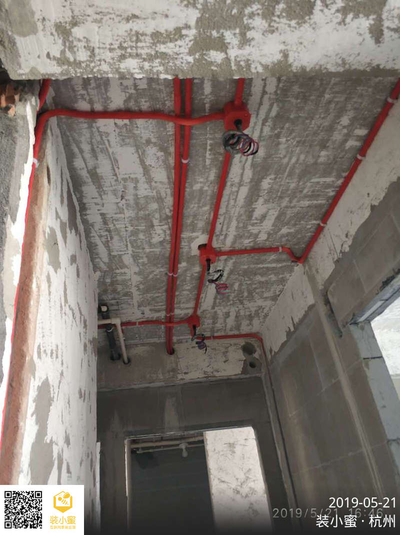

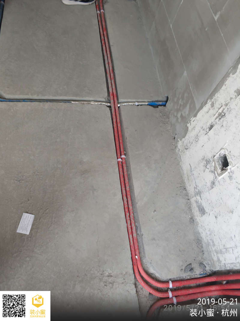

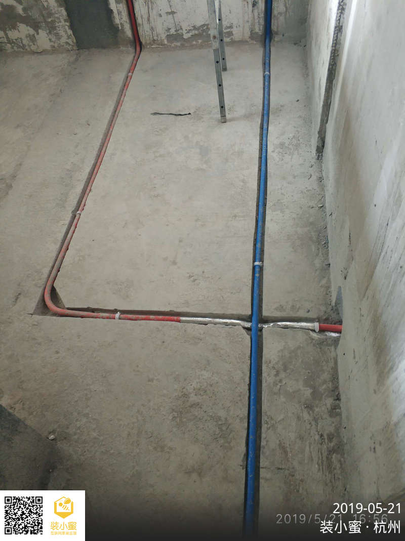

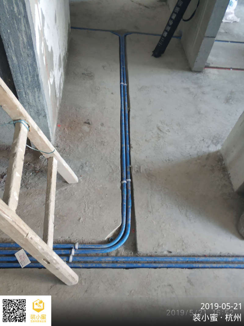

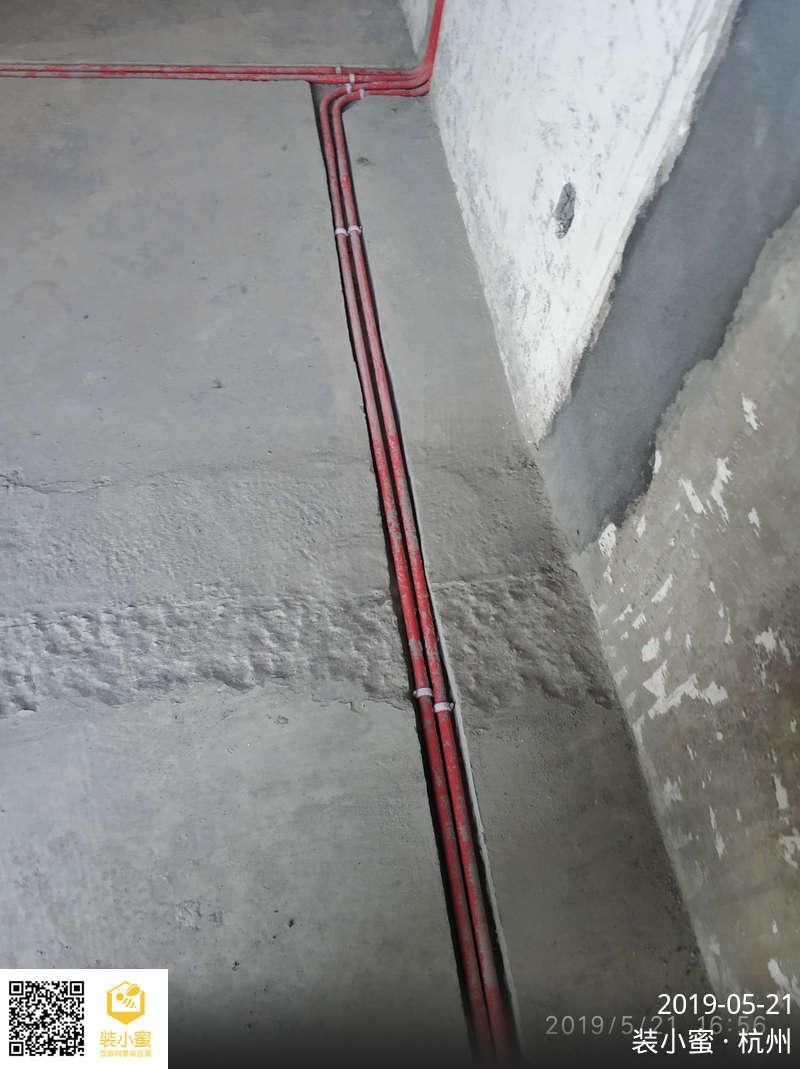

1:一般按杭州这边的市场行情来讲,全房地产插座必须得做两个回路。现场检查发现地插只坐一路。需增加回路。

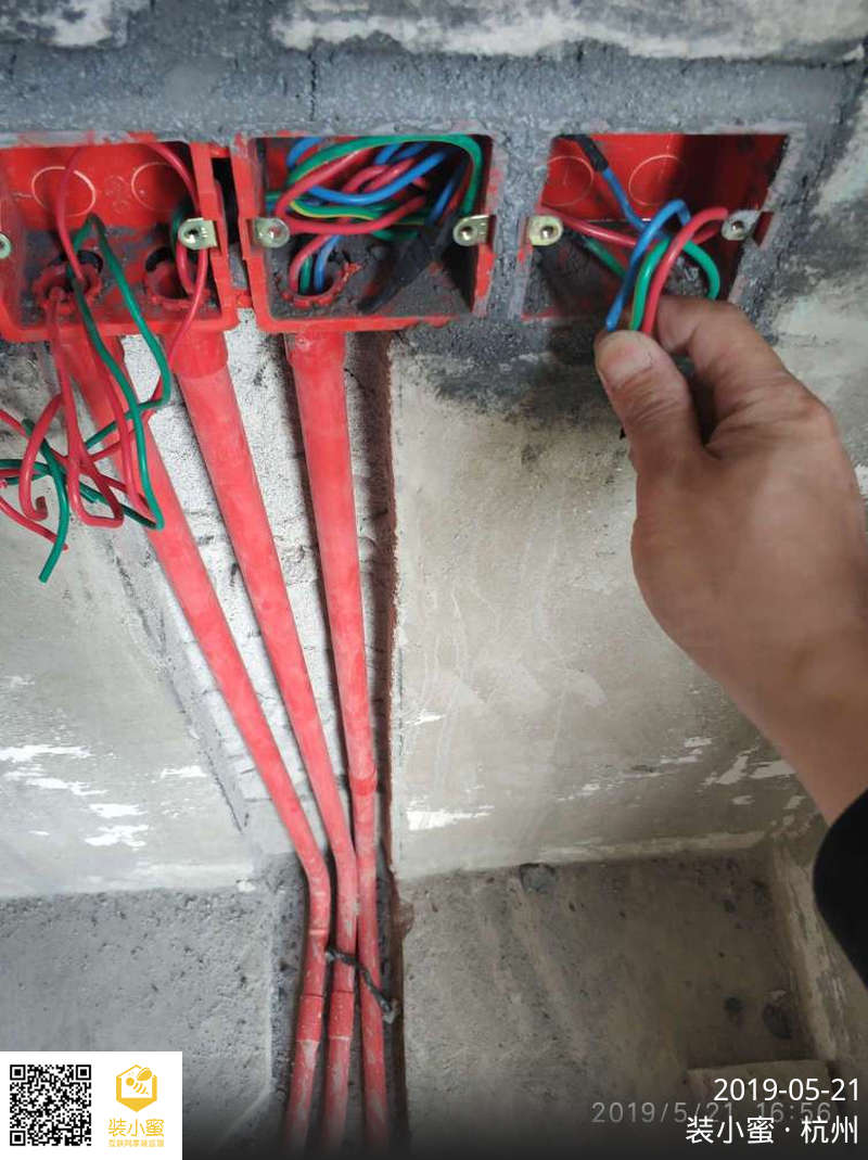

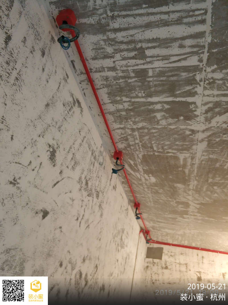

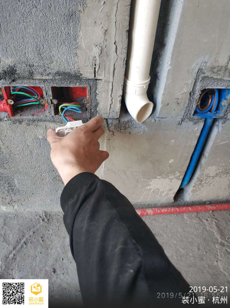

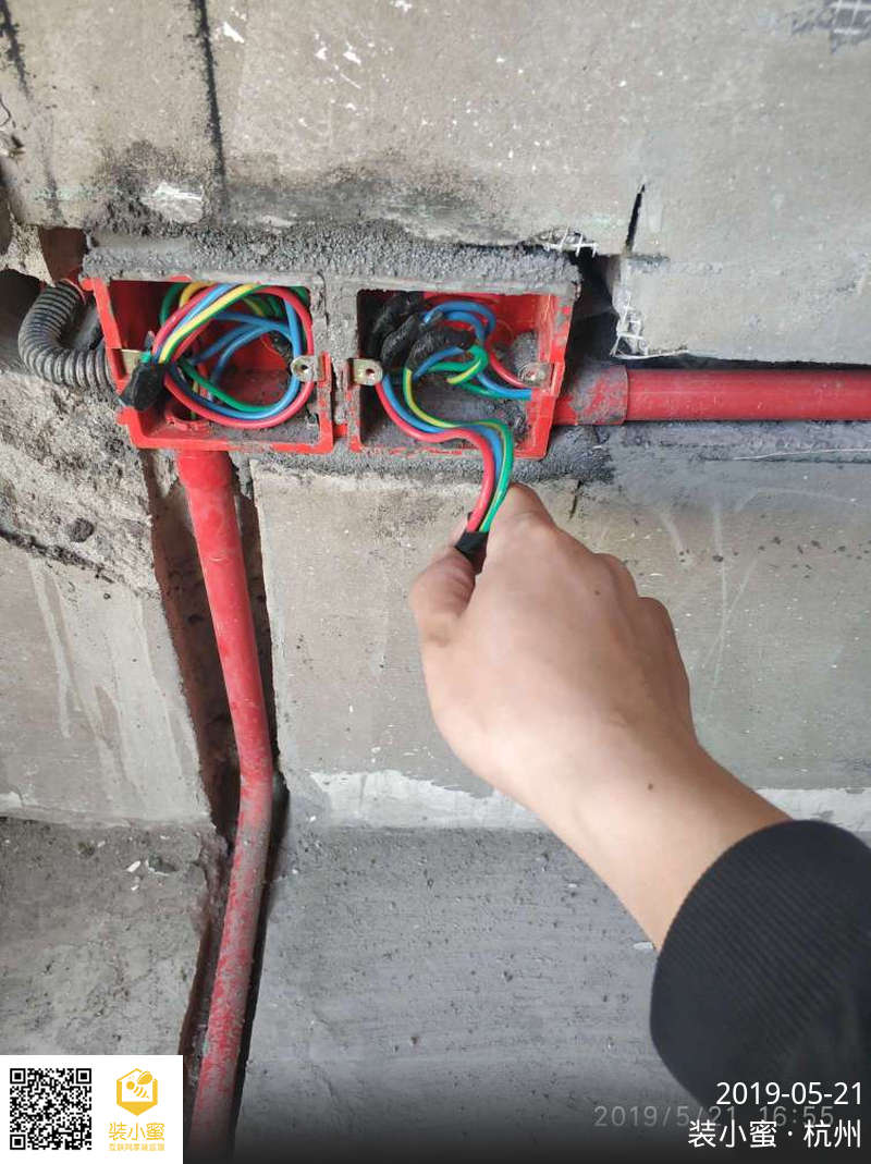

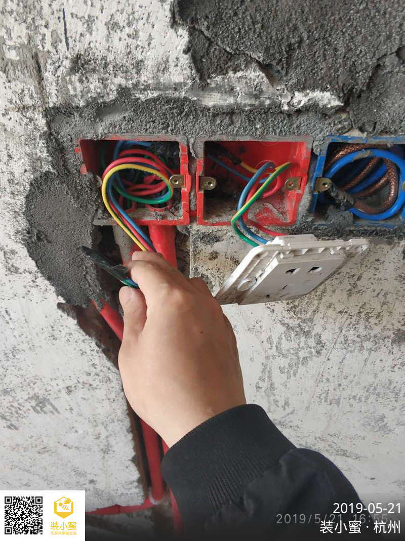

2:客厅背景墙强弱电线盒不在同一水平线上,需整改。

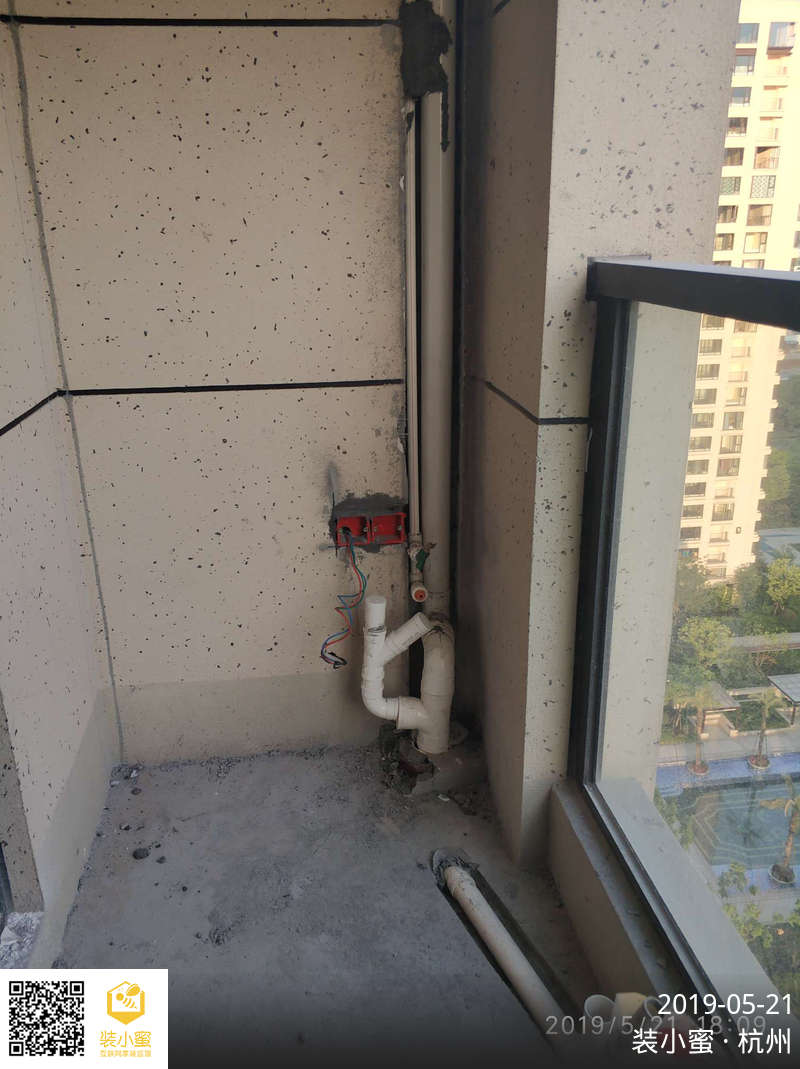

3:客厅背景墙,阳台插座电线裸露,直接穿墙。需整改。

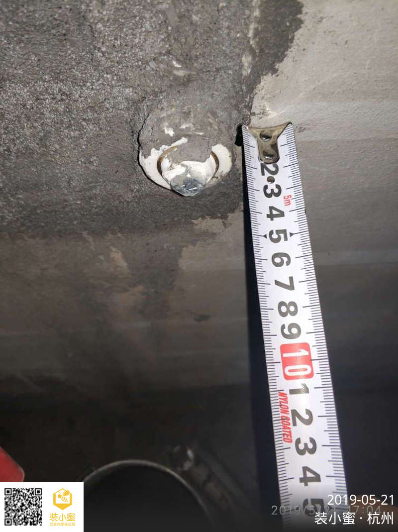

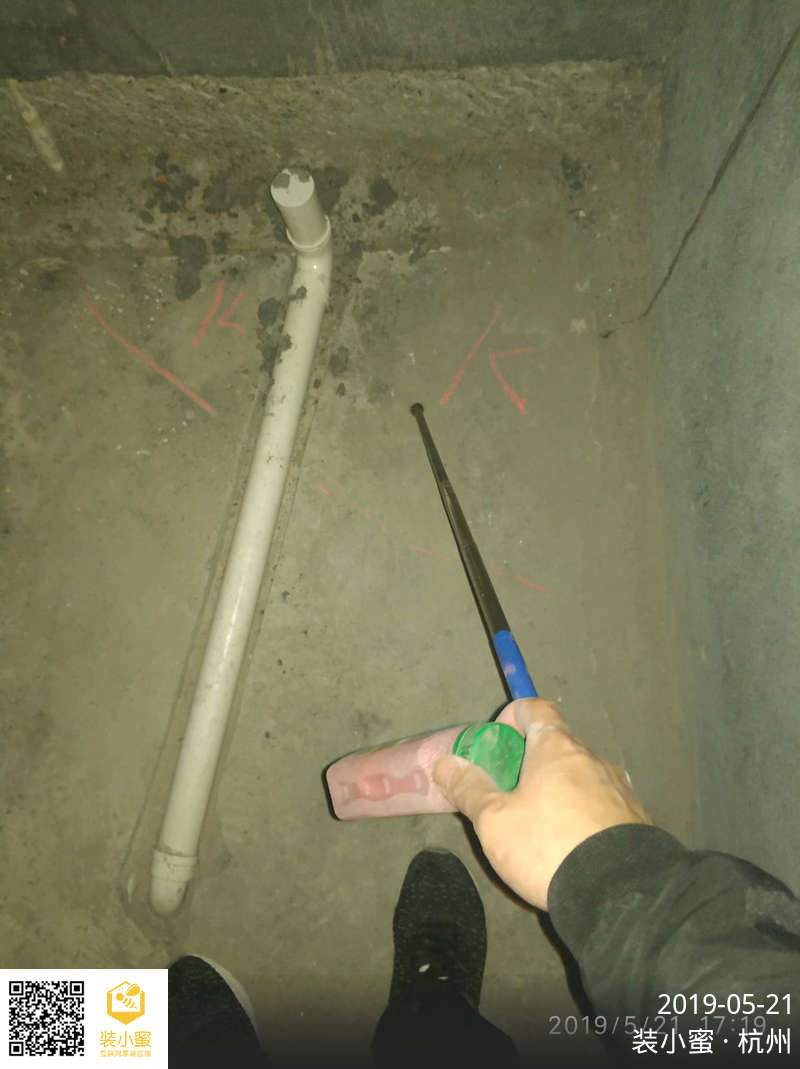

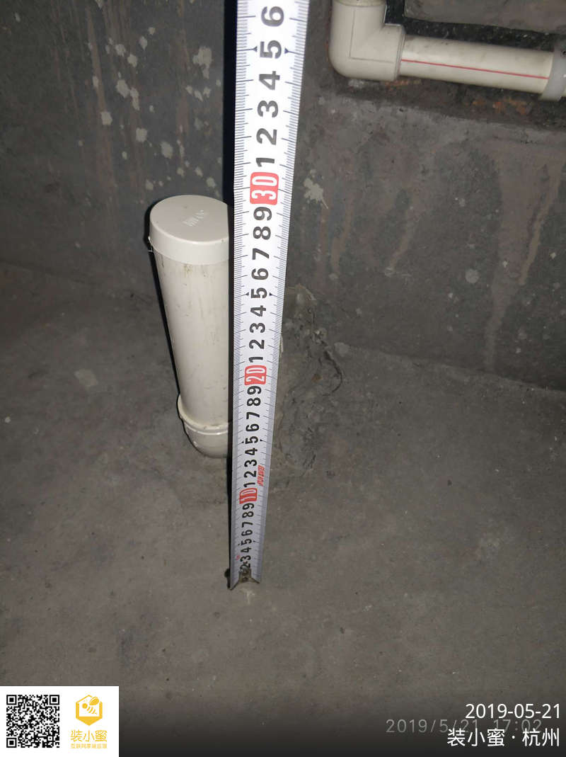

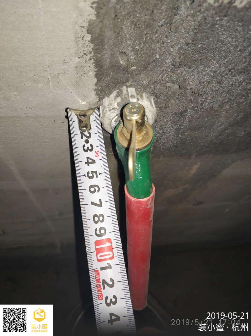

4:检查发现厨房两个卫生间。主排水管检查口松动。并且发现客卫主排水管有渗水现象。已告知项目经理在保管前,全部做拧紧处理。

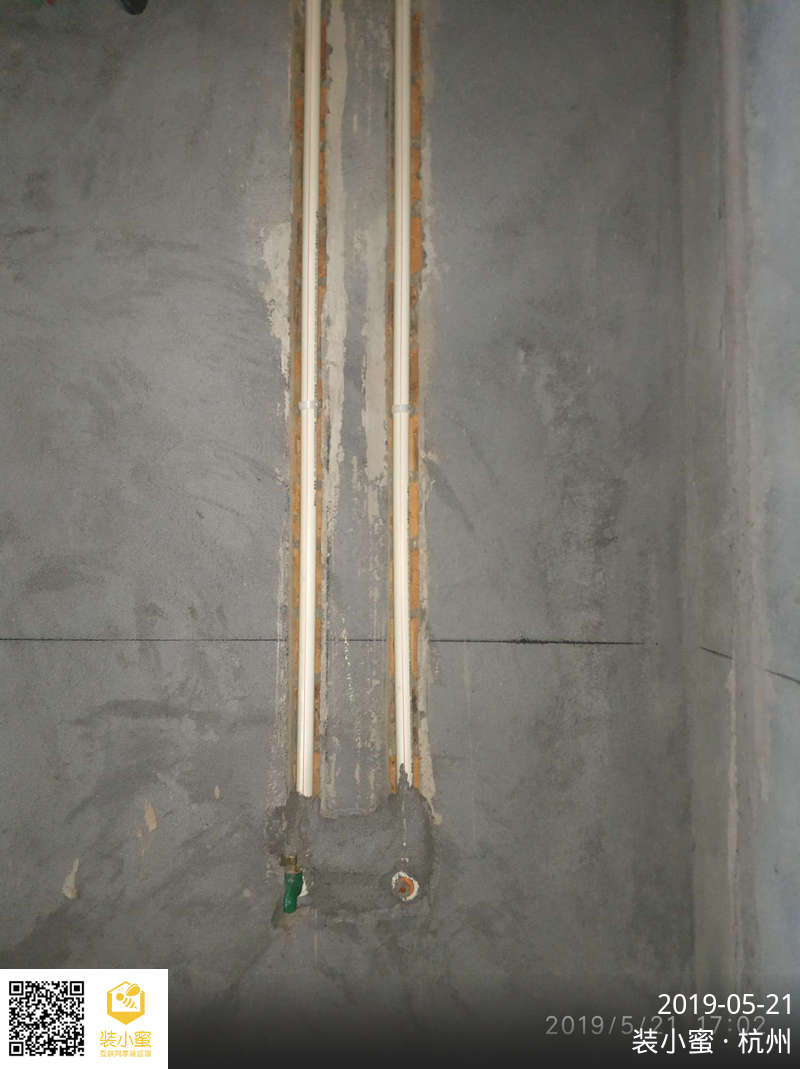

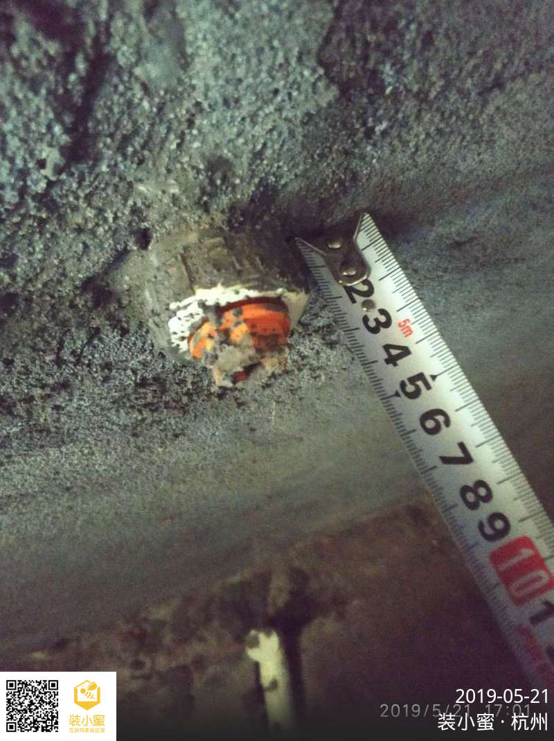

5:厨房。客餐厅。客卫因水电开槽造成的墙地面空鼓,现场已做标示。主次卧,榻榻米房间。要拆墙。所以暂时未检查,等拆墙完成后,下次上门时在统一把未做检查的地方。统一在检查,避免现在检查的,那么敲墙可能会把墙面粉刷层敲空。

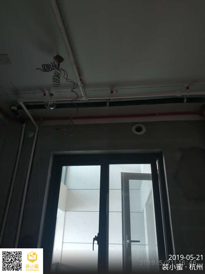

灯头盒固定牢固,安装符合要求
线管(软管)线盒阻燃性能符合要求
