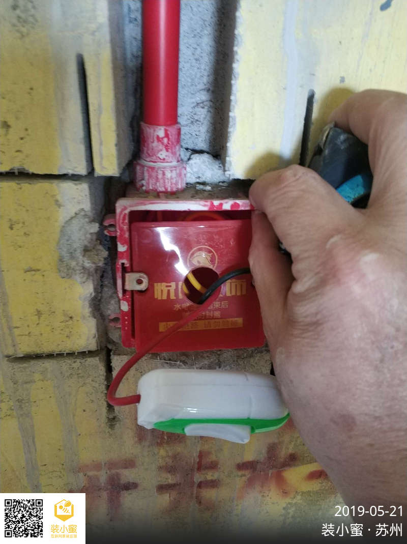

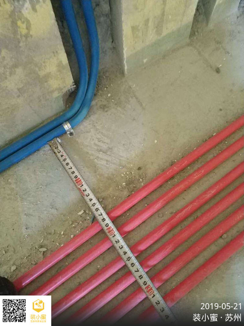

1,部分过墙线没有保护,建议使用黄腊软管保护。
2,弱电箱电源线没有更换。需要更换。

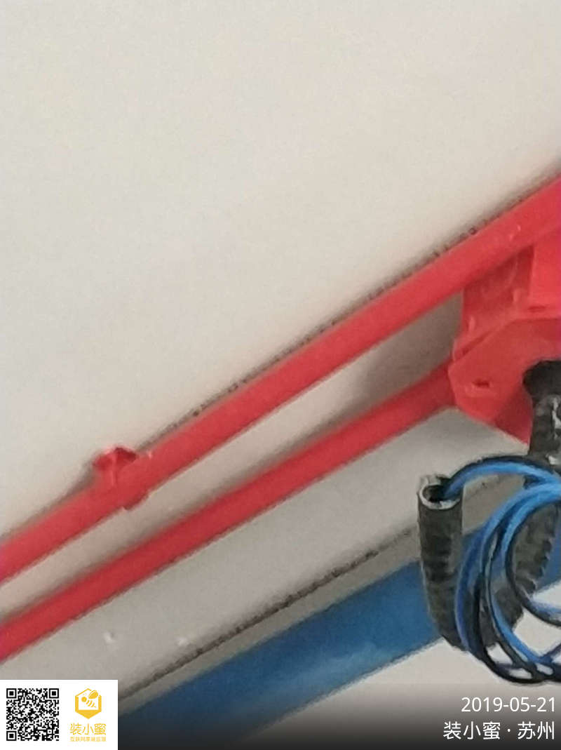

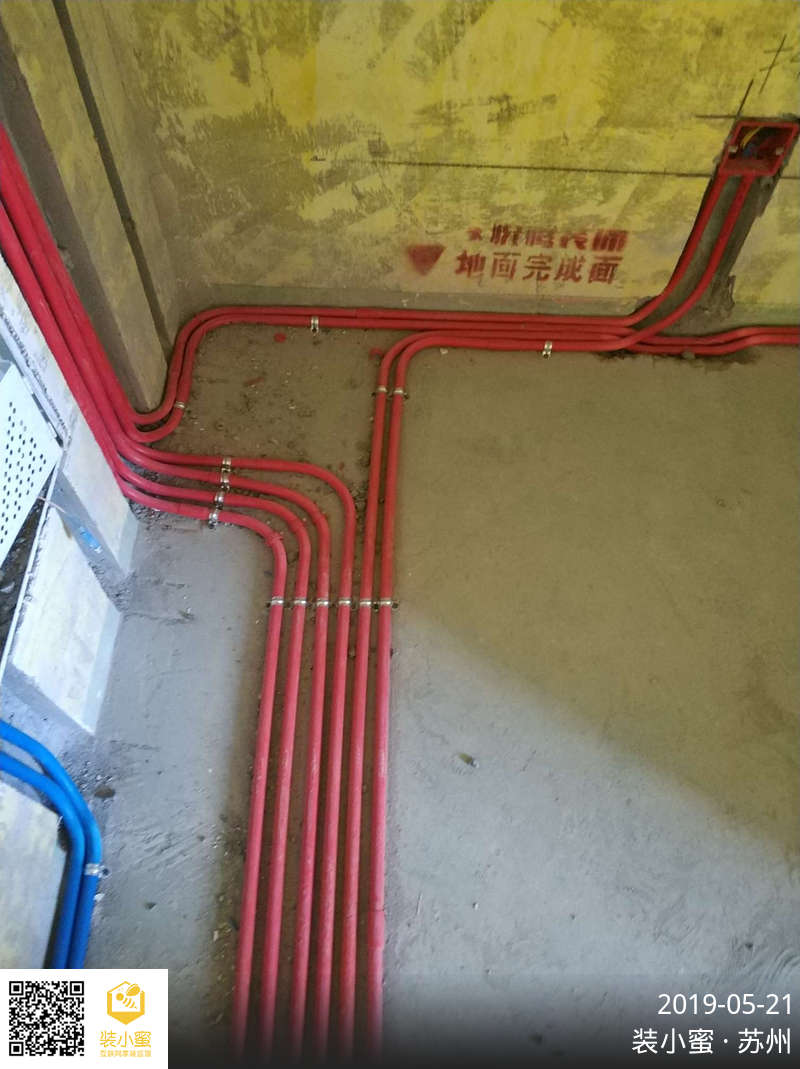

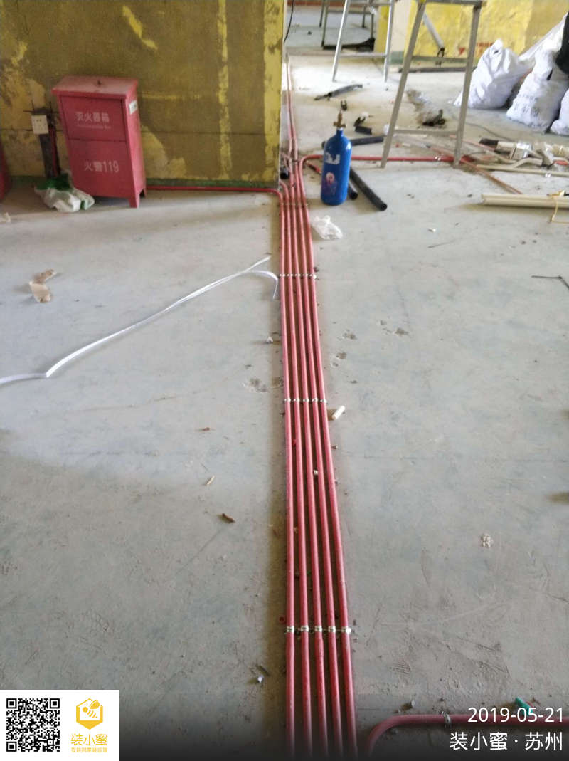

3,墙槽内电线管道部分没有固定,需要加固。
4,内卫马桶边地漏管道没有采用斜三通安装。
卫生间地漏及坑管需接出地面并做好保护。阳台如果增排地漏需用钭三通并管以防返水。管内穿线不得大于管径的40%,不同回路不得同管穿线,浴霸需排地线连接固定。
——来自装小蜜监理 高晓东

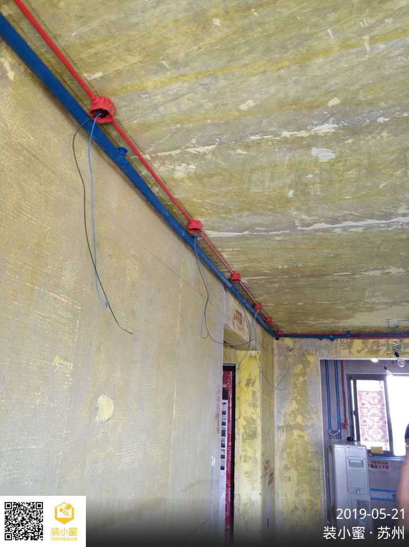

灯头盒固定牢固,安装符合要求
线管(软管)线盒阻燃性能符合要求
