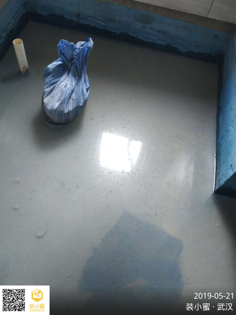

2,厨房卫生间墙面砖已贴完,客厅地砖已贴完,卫生间地面防水已做闭水实验,现场无人施工。

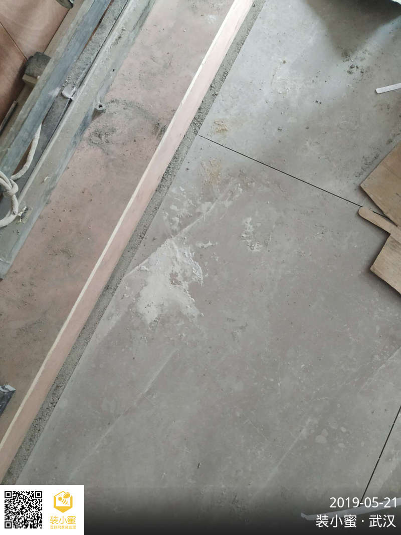

地面砖(石)铺贴平整,符合要求

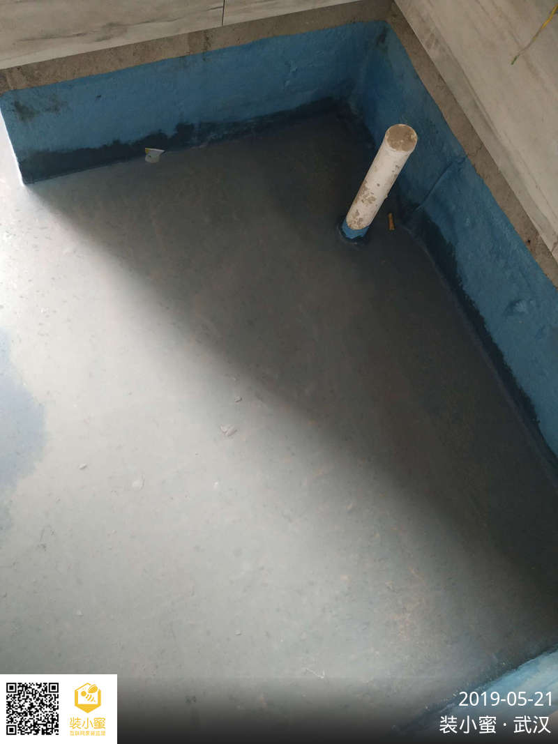

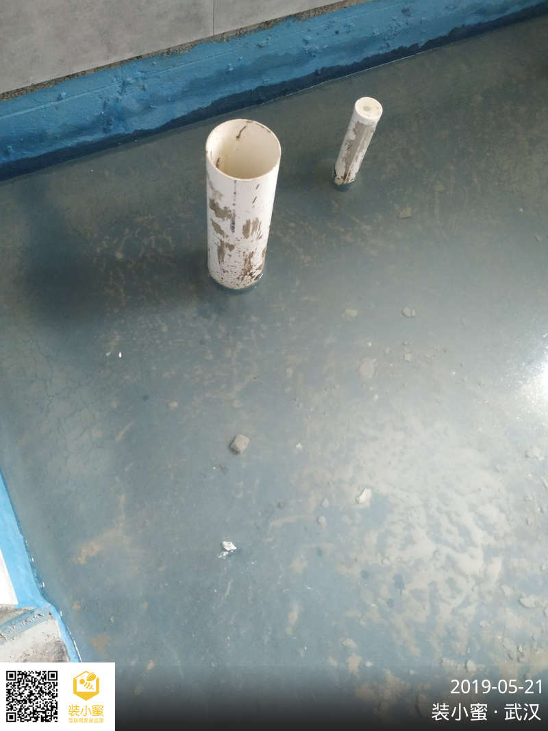

地面防水层涂膜质量符合要求

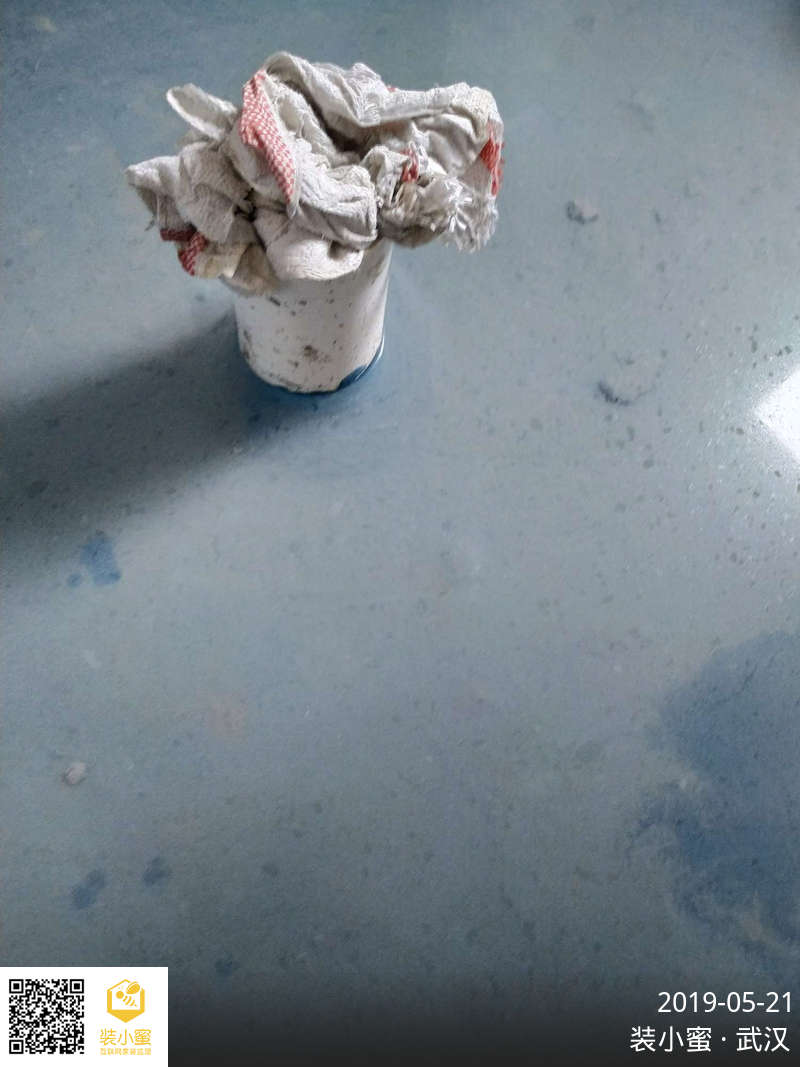

管根部位加强防水

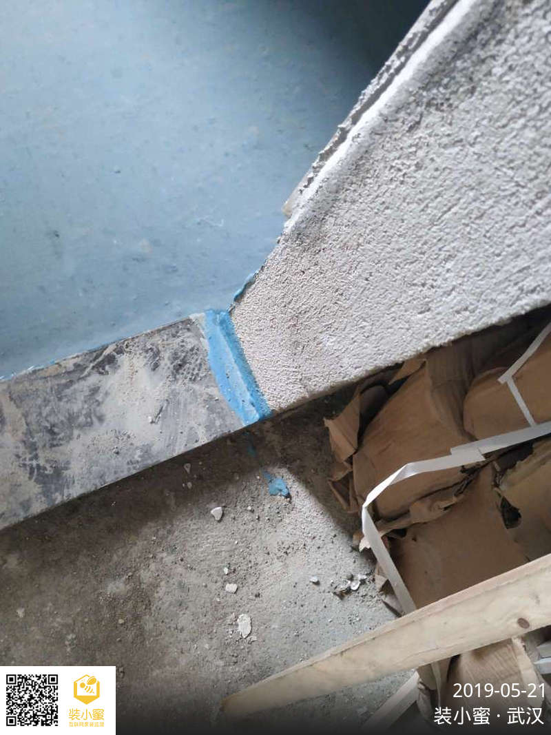

门槛石与安装符合要求
淋浴房区域经闭水试验,无渗漏现象
