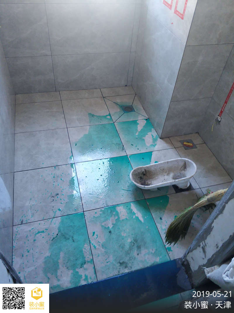

【天津龙湖天宸原著装修监理日志】2019年05月21日闭水试验验收日志
监理老师:廖祥兵
本次为【闭水试验验收】是第6次上门
工长:1人,油工:1人
施工进度正常,瓷砖已基本铺贴完毕。
1.卫生间瓷砖已铺贴完毕,楼下已住人反应防水无渗漏现象,已和客户沟通。
2.部分吊顶处未安装灯线盒保护和导线未做保护,还未整改,建议后期及时整改问题部分。
3.地面养护洒水太多,建议后期清理干净,避免渗漏到楼下。
建议做好成品保护
下次工作为【瓦木面层施工检查】,在下次上门期间,如有问题请及时联系我。
——来自装小蜜监理 廖祥兵
符合标准:2项
淋浴房区域经闭水试验,无渗漏现象
业主评价
非常感谢廖师傅。1、帮忙去楼下业主家看防水情况,提醒我物业的要求,跟工长理论比我都着急,真心点赞!2、提醒油工入场后重要节点一定验收后再施工,否则不达标的话后面很麻烦。3、二次提醒吊顶里的电路未做保护。4、一定要达标后再给阶段性工程款!!!
