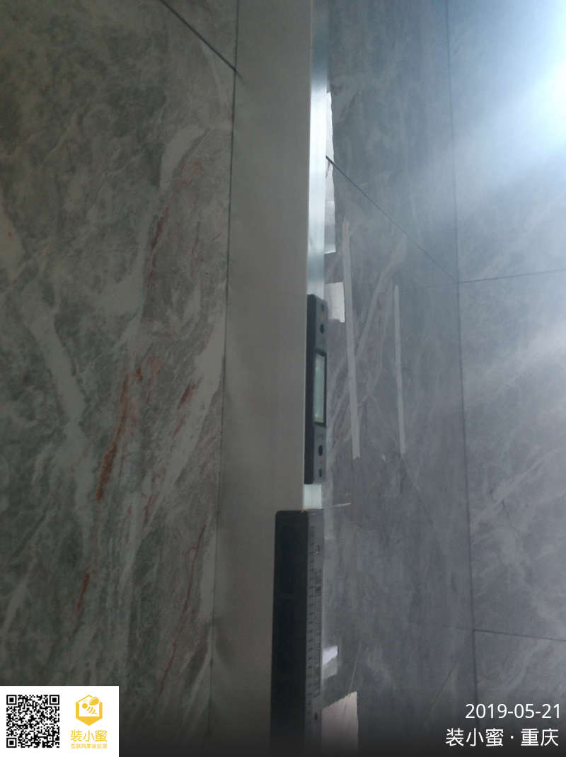

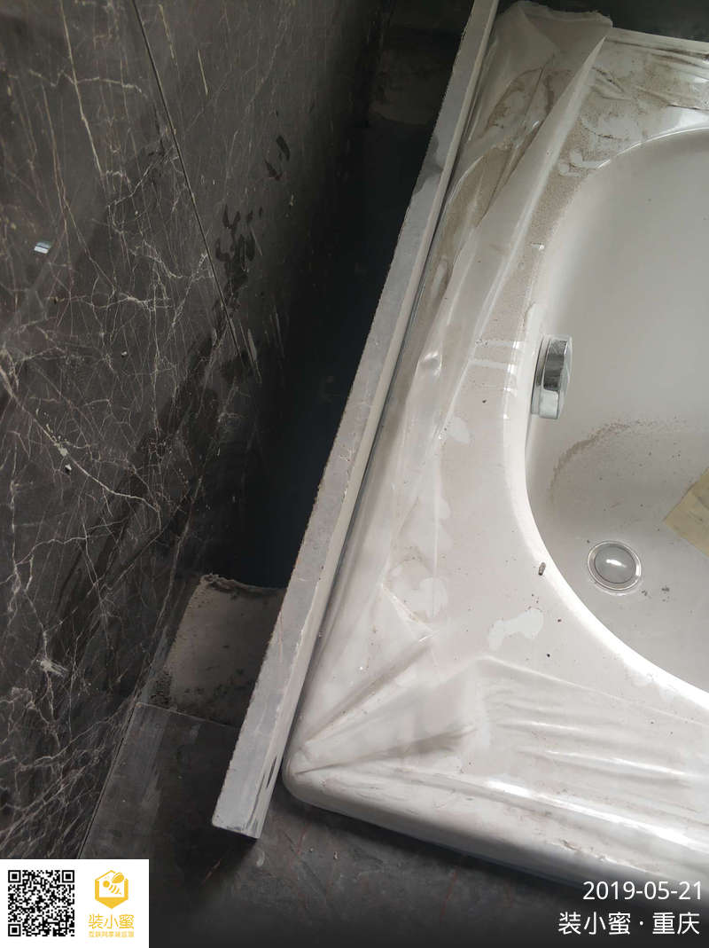

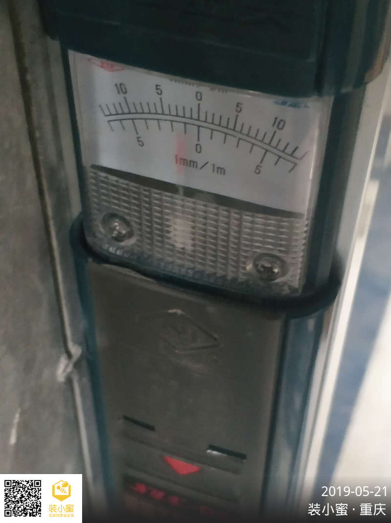

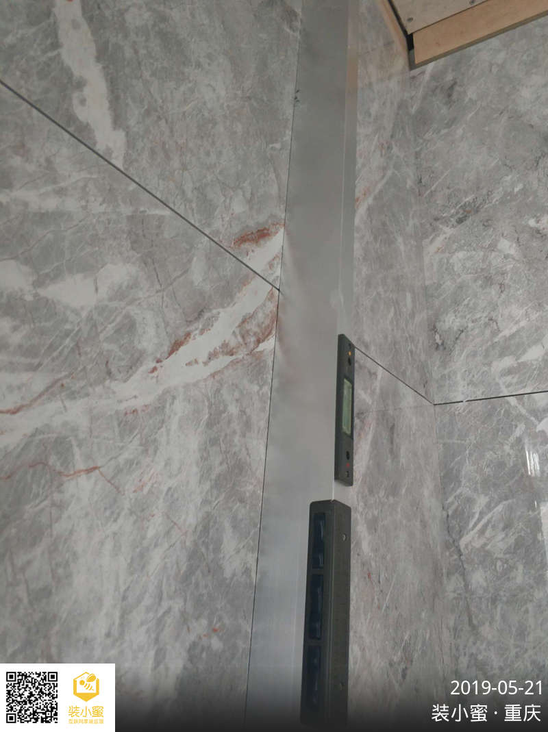

1:墙面砖局部有空鼓,需要处理。
2:砖部分拼接缝隙大小不一致,需要处理。
3:部分阴阳角拼接处磨边有爆边缺陷和方正度偏差较大,需要处理。
4:卧室部分找平层平整度偏差超出规范,(建议联系地板商家上门确认尺寸和地面是否符合安装要求)。
5:砖表面未贴水电走势标识带,需要加强。
6:水管端口四周部分未填实,需要处理。
7:部分木基础未涂刷防火涂料,需要处理。
