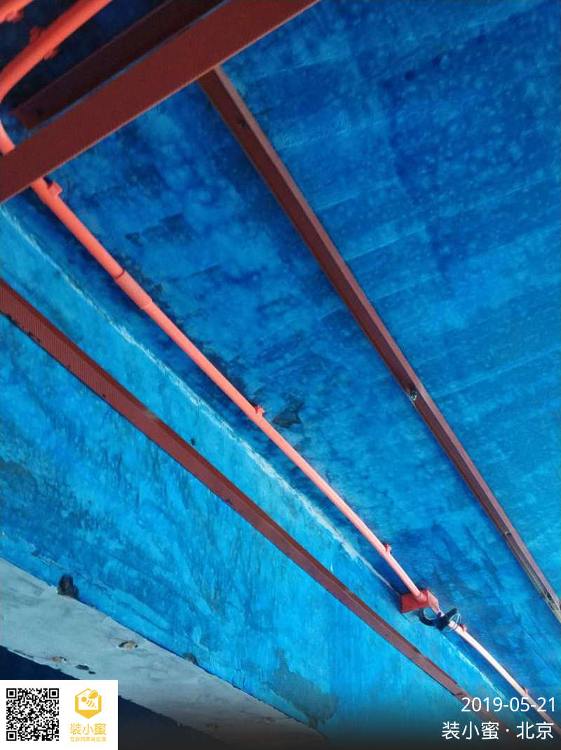

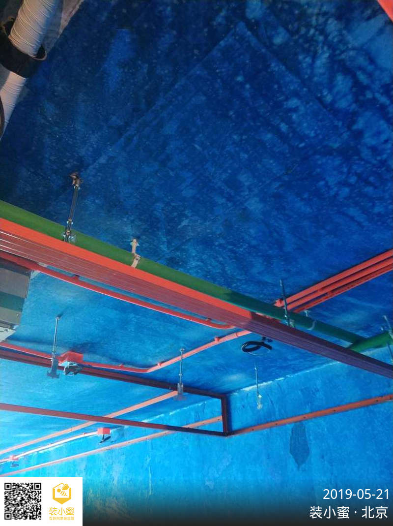

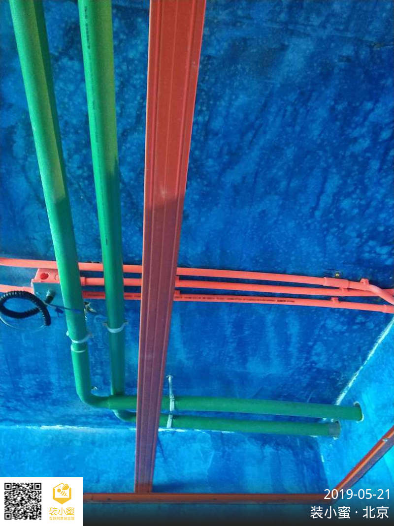

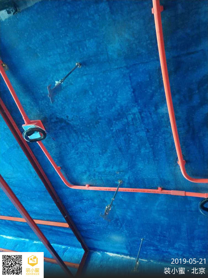

目前水电改造已经接近尾声,电路还有五分之一,水路还有三分之二,吊顶轻钢龙骨搭设过半,还有客厅和过道还没有做好,主卧室次卧室顶面龙骨都已经做好了,今天到场主要是检查水电路进展。施工进度正常。

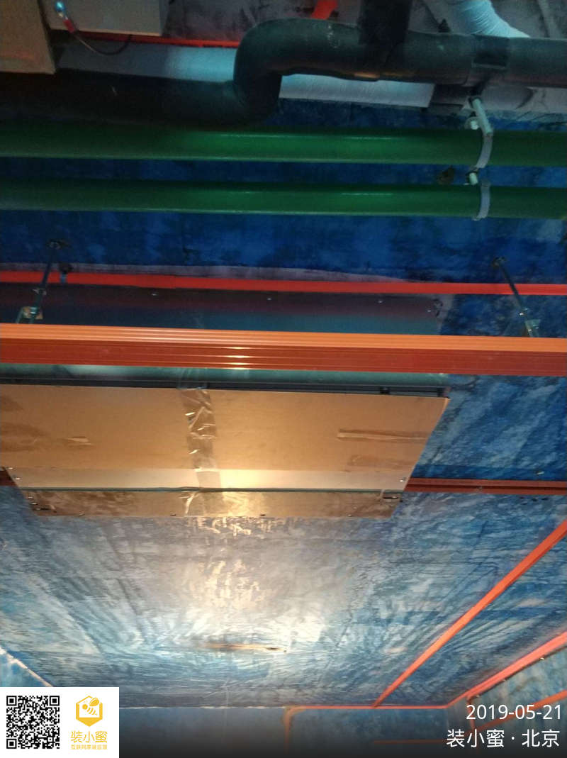

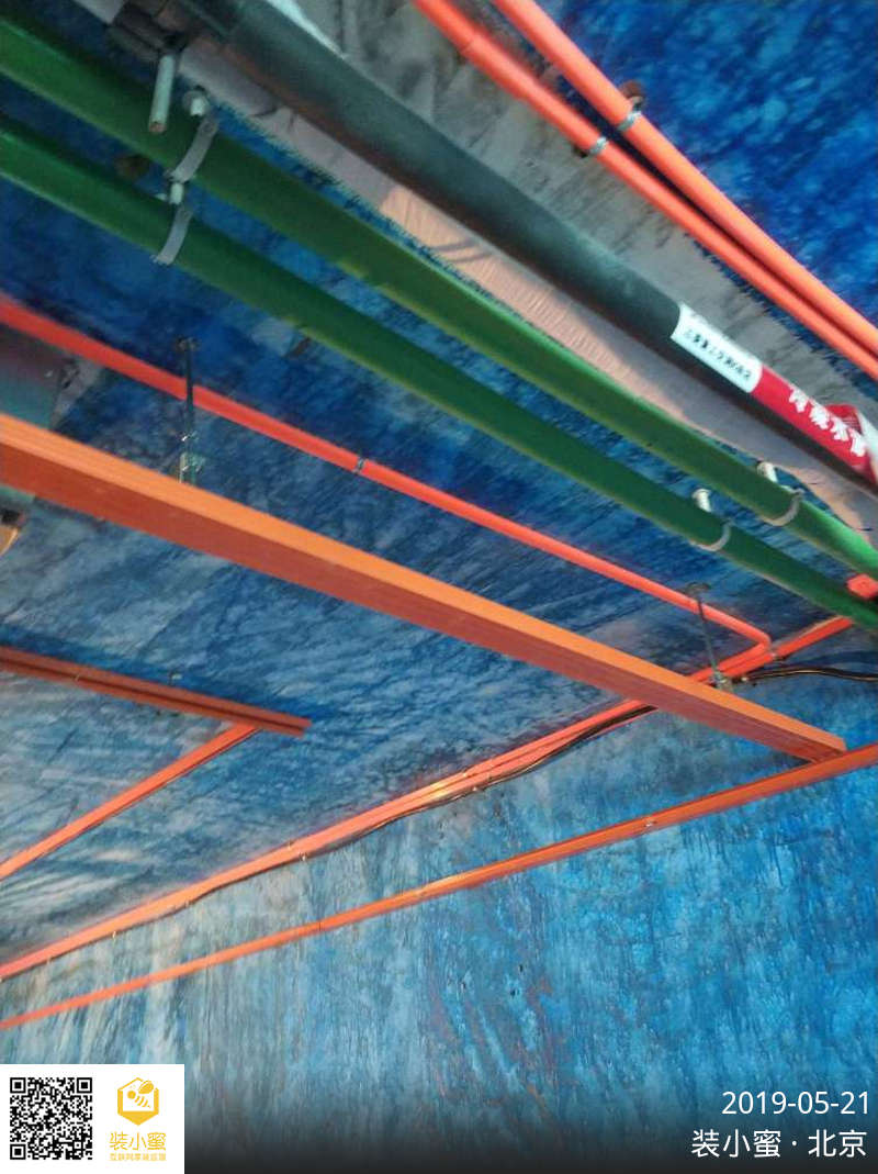

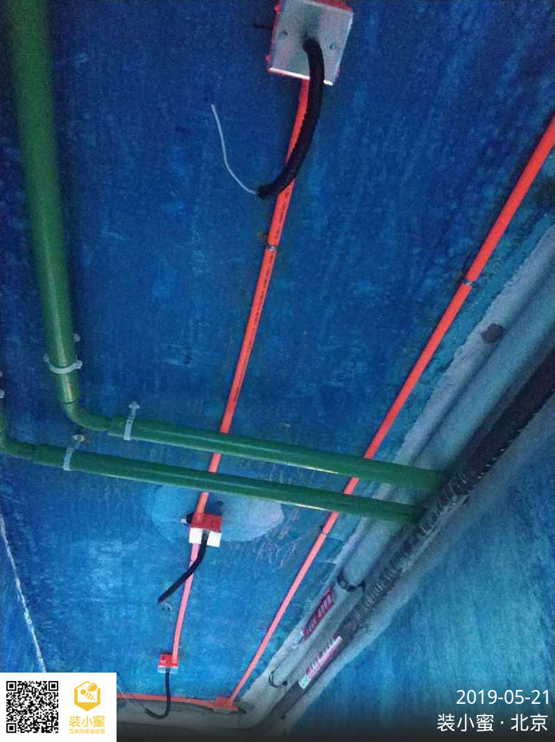

从弱电箱出来的弱点管都和强电管并行,弱电网线电视线需要进行屏蔽处理,如果并行间距满足不了三十厘米,就需要把整体弱电管路包裹锡箔纸进行屏蔽,现场告知电工,但是他并不想做,需要客户告知工长进行处理。

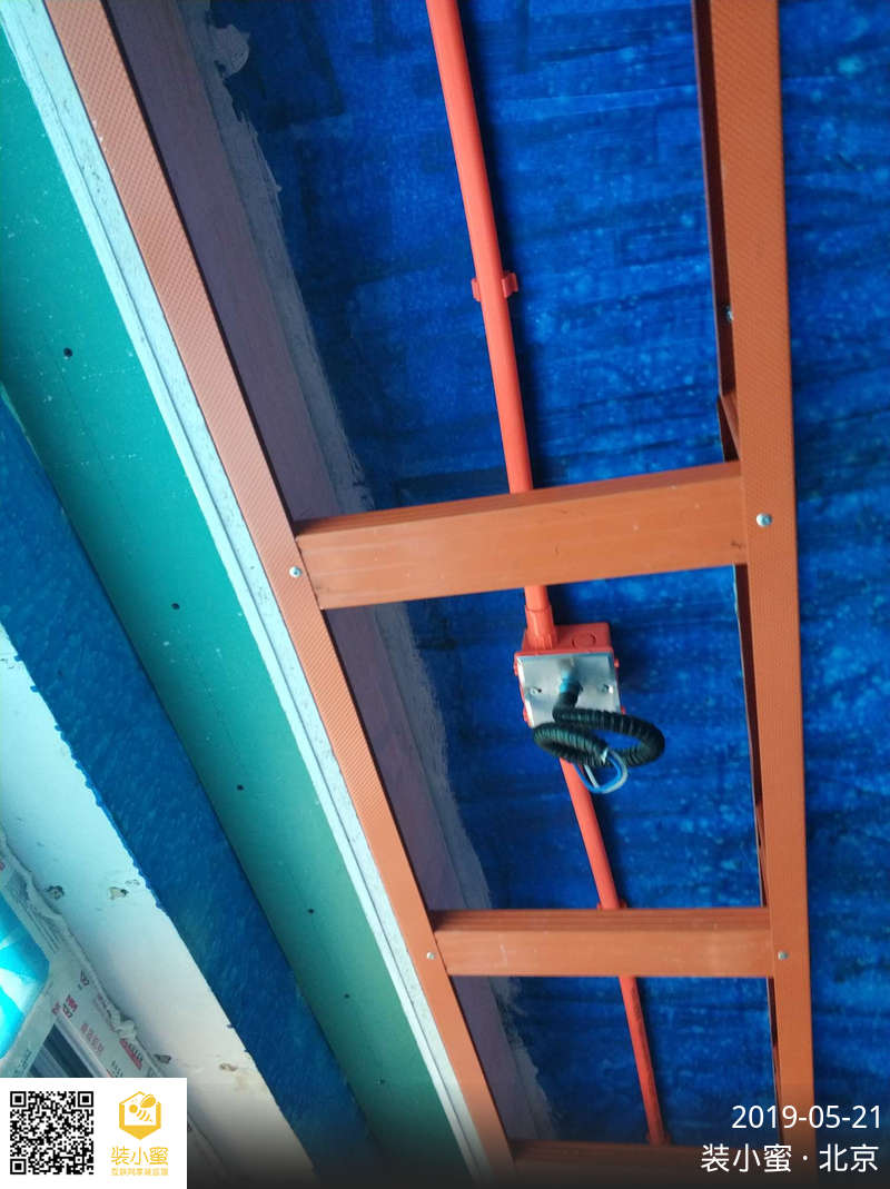

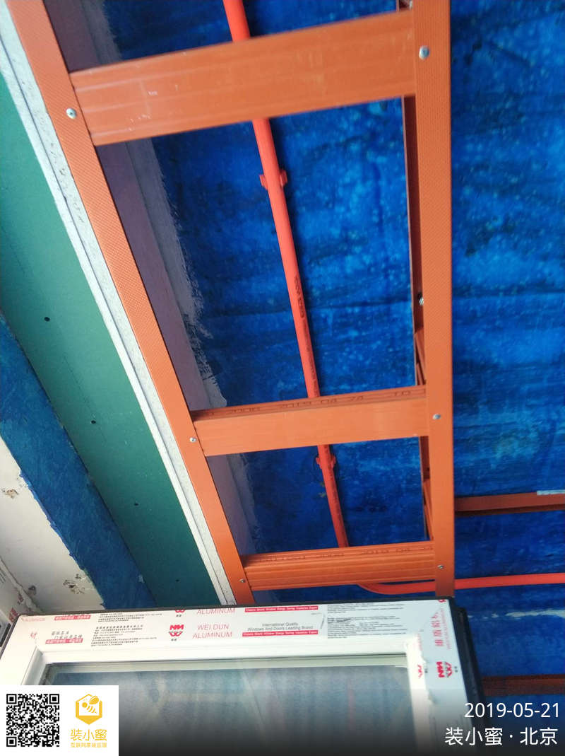

1.目前客厅窗户上沿到轻钢龙骨距离只有三厘米,吊顶只能安装一层9.5毫米的石膏板,避免石膏板吊顶和窗户变形造成窗户打不开,不能再降低吊顶高度。

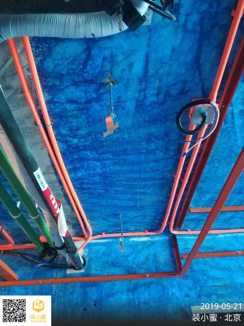

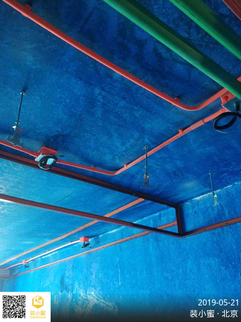

灯头盒固定牢固,安装符合要求

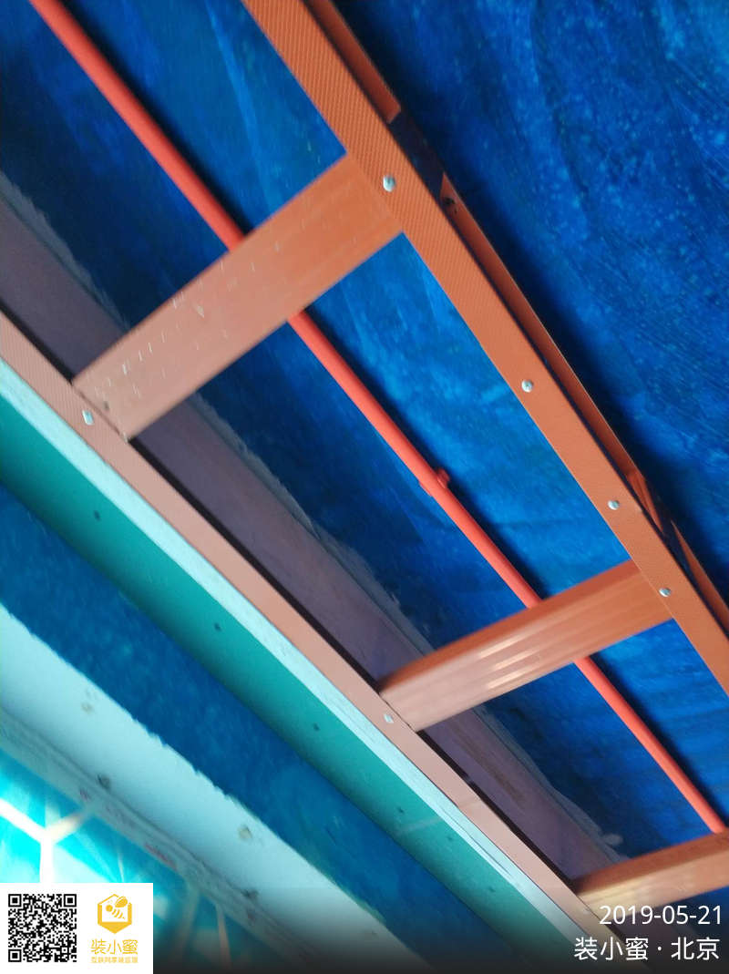

主次龙骨质量符合要求
吊杆平直,用材符合要求
