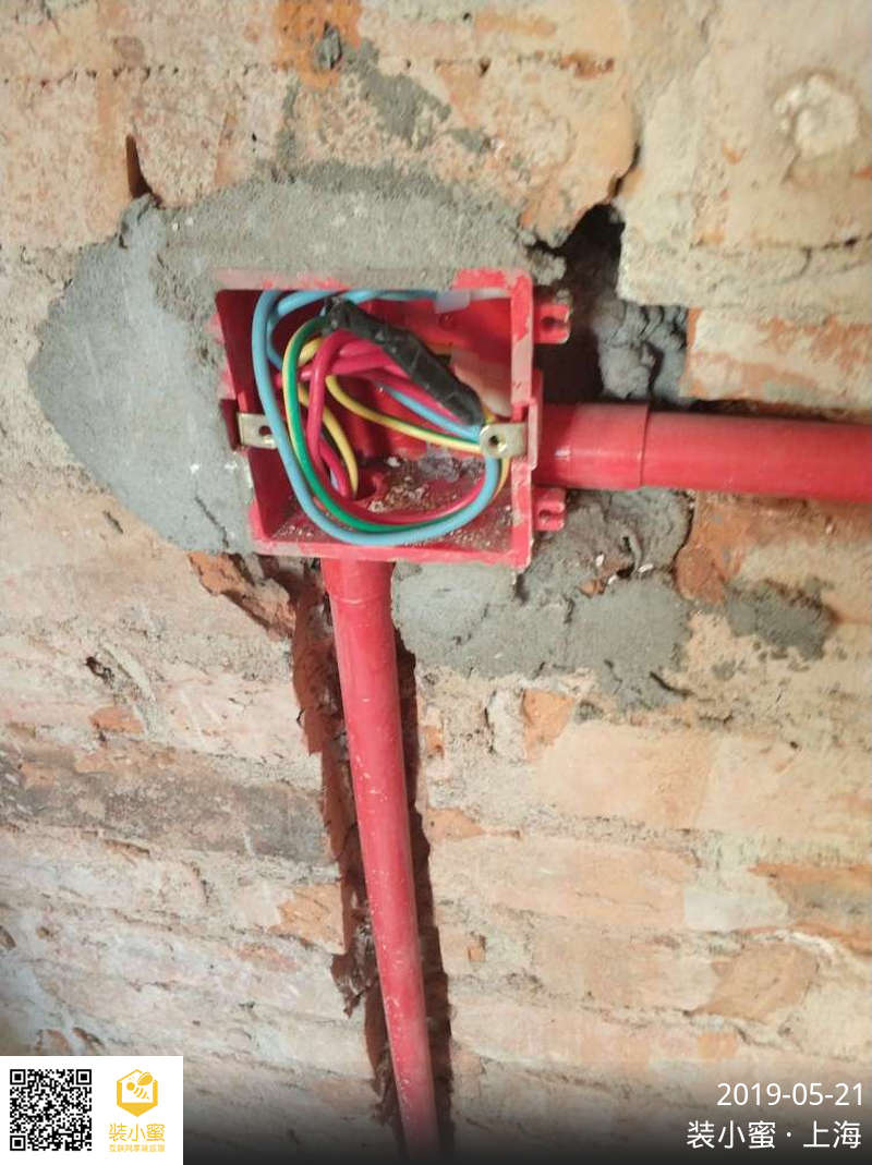

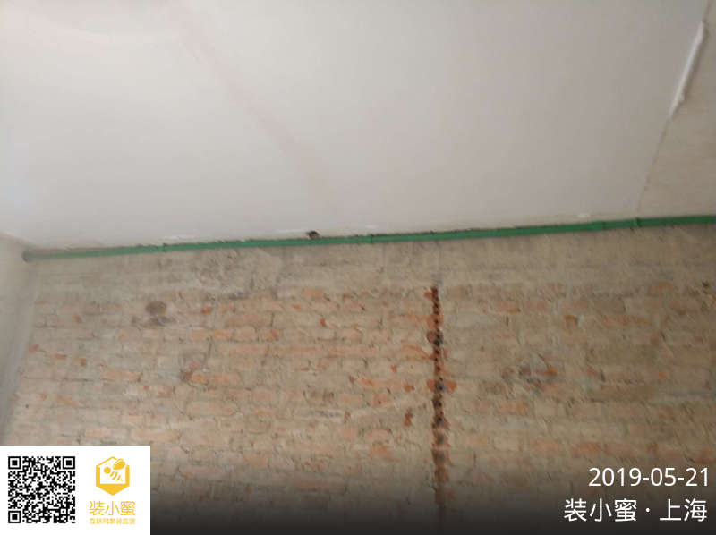

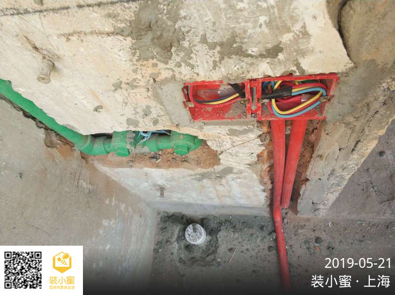

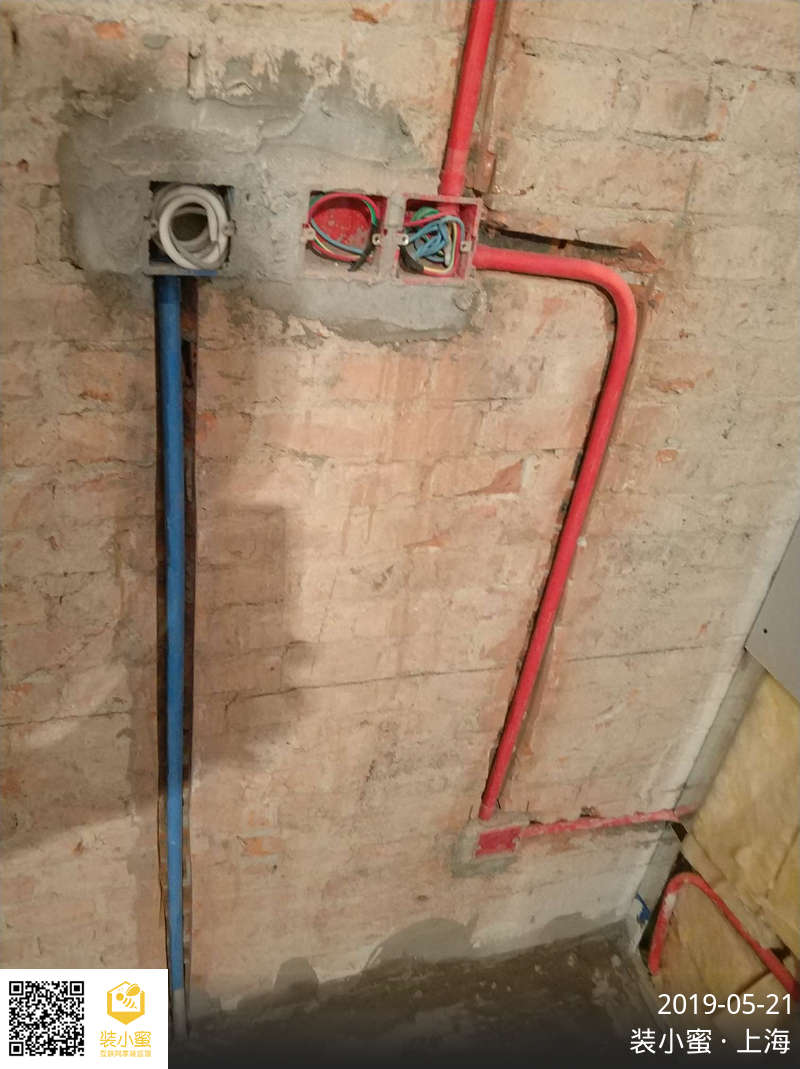

1、室内开孔洞未封堵

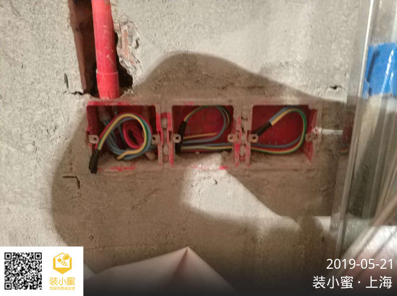

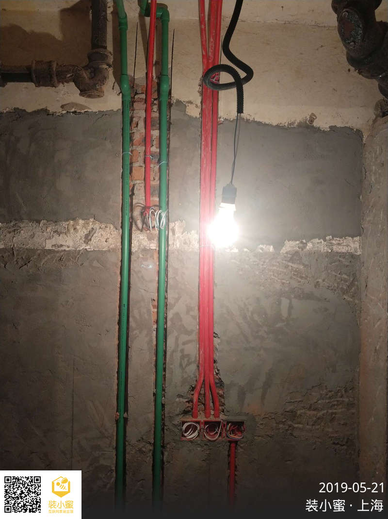

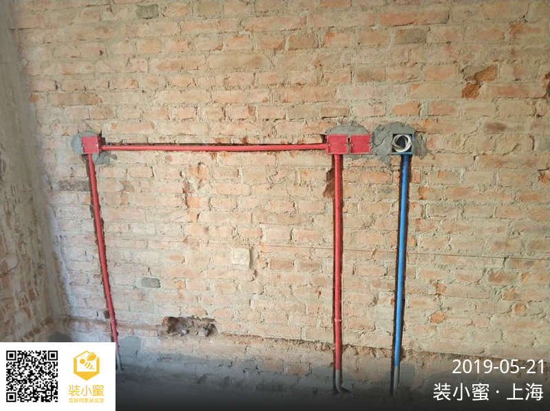

2、同槽多跟线管间距偏小,需调整
水电验收

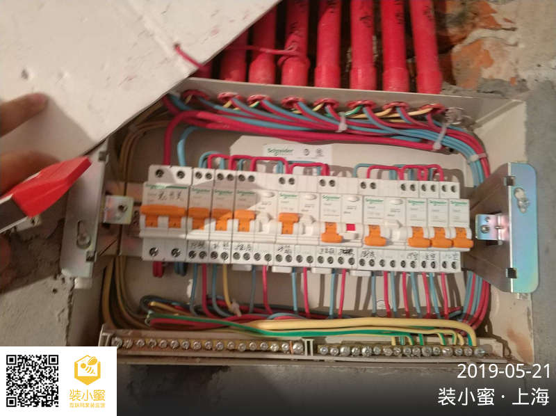

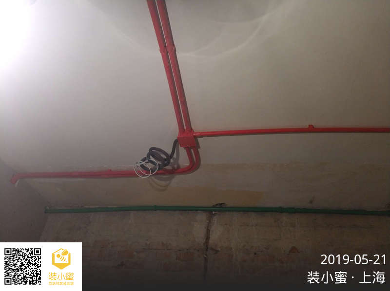

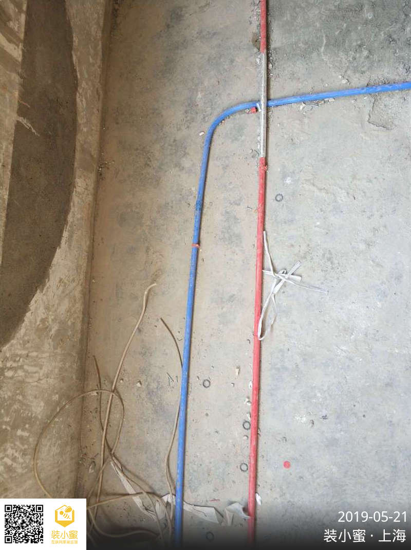

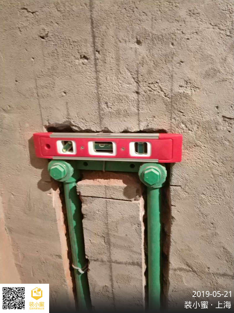

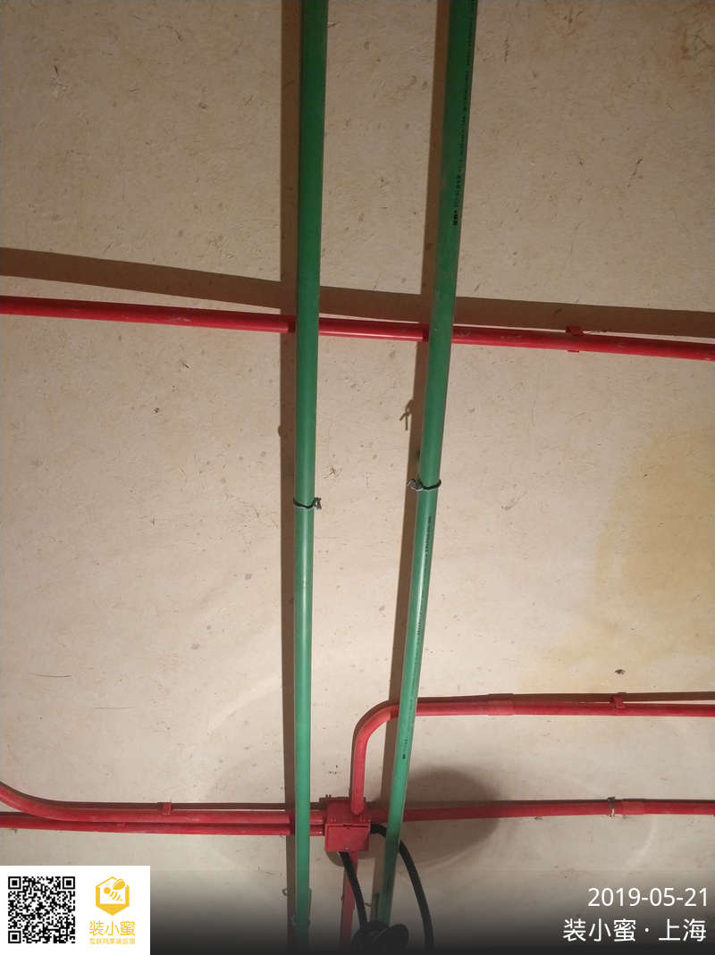

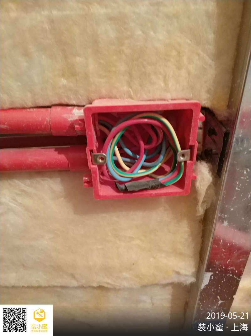

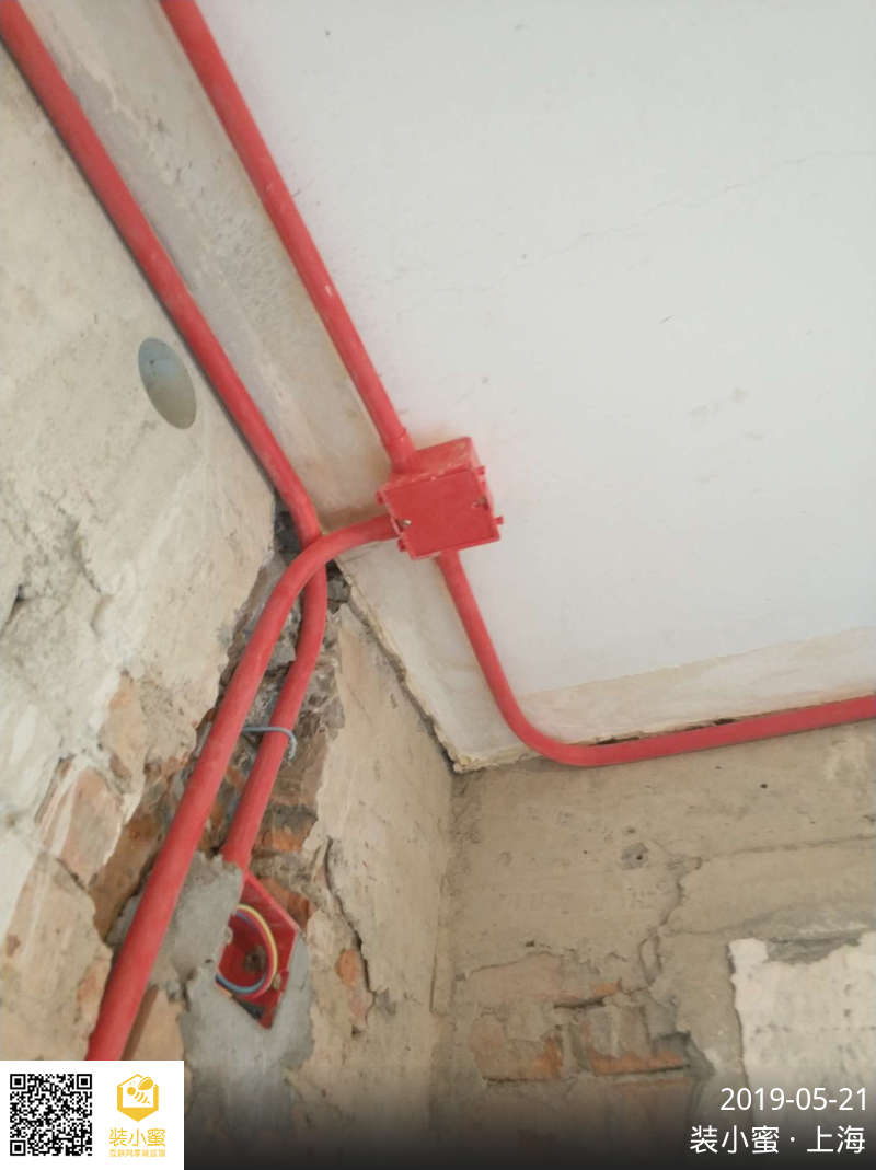

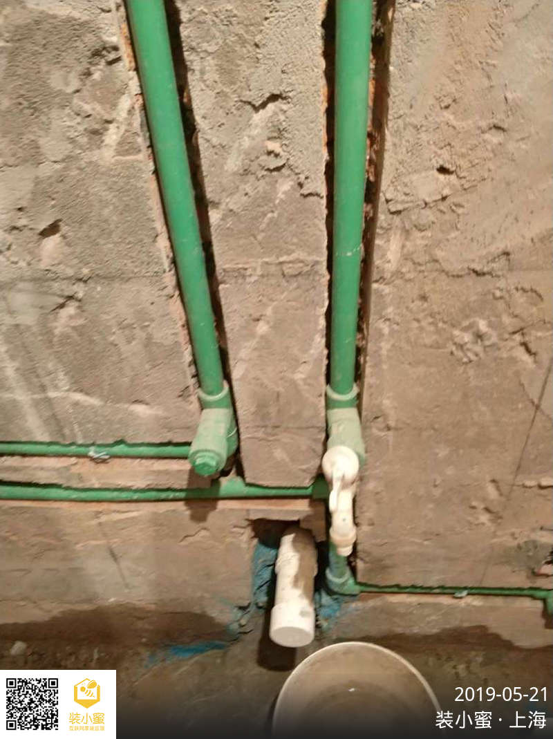

其他在场人员:客户、工队。给水管走向平直无明显冲突或弯曲,固定牢固,固定间距合理;新建排水、排污管连接牢固,具备坡度,墙地面伸出长度合理;线管走向平直,固定牢固;强弱电线管屏蔽已包裹;强弱电箱位置合理,盒内走线齐整无铜芯裸露,线色规范;厨卫地面不走给水管及线管;
建议如下:
1、室内开孔洞未封堵
2、同槽多跟线管间距偏小,需调整
——来自装小蜜监理 张城
室内穿墙孔洞已经封堵
符合标准:10项
断路器接入导线的数量符合要求
断路器漏保设置合理
