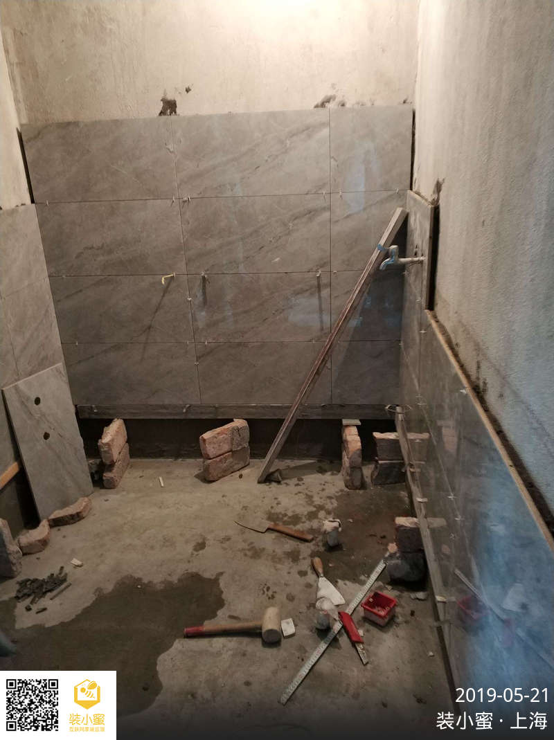

施工进度正常,需要继续保持。客厅卧室石膏板吊顶施工完成,厨房卫生间墙面瓷砖铺贴施工中。
1、卧室顶面石膏板局部有十字通缝现象,留有开裂隐患;2、厨房卧室等门套木基层采用枪钉固定,需要增加麻花钉或者美固钉进行加固;3、卧室等顶面石膏板局部采用枪钉固定,应全部采用自攻螺丝固定;以上问题需要客户告知施工队,共同督促施工队进行整改。
