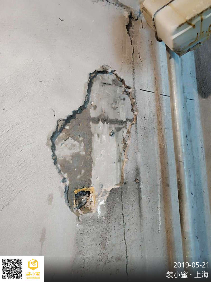

现场检查问题如下
主卧室窗扇有局部变形。
餐厅餐边柜抽屉有安装不平整及开关不灵活现象
卫生间干区贴砖收口部位需要现场再次确认。
以上问题已告知客户。
问题处理建议。
主卧室窗扇有局部变形建议调整更换处理
餐厅餐边柜抽屉有安装不平整及开关不灵活现象建议木工调整处理,
卫生间干区贴砖收口部位建议客户现场再次确认。

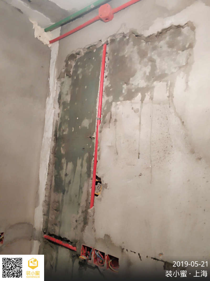

木基层板表面平整、牢固

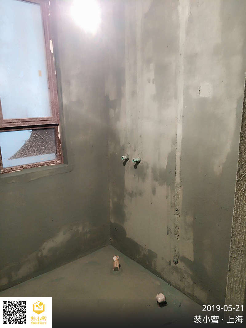

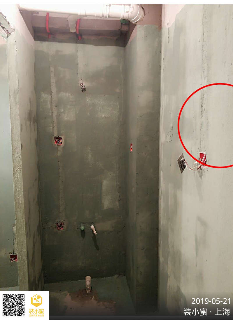

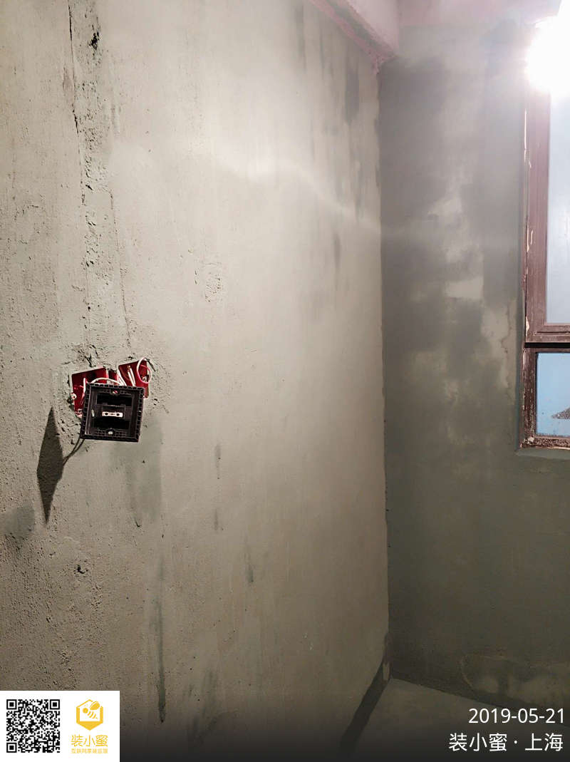

墙面干区防水层施工区域符合要求
