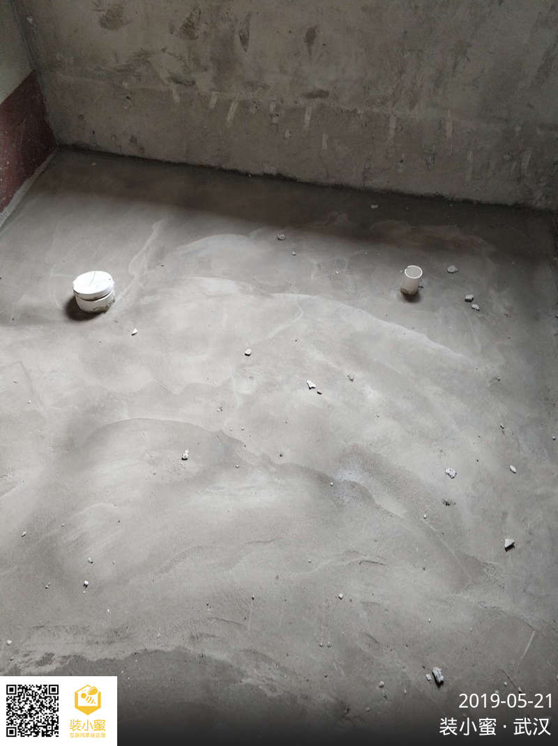

卫生间基坑己经回填。

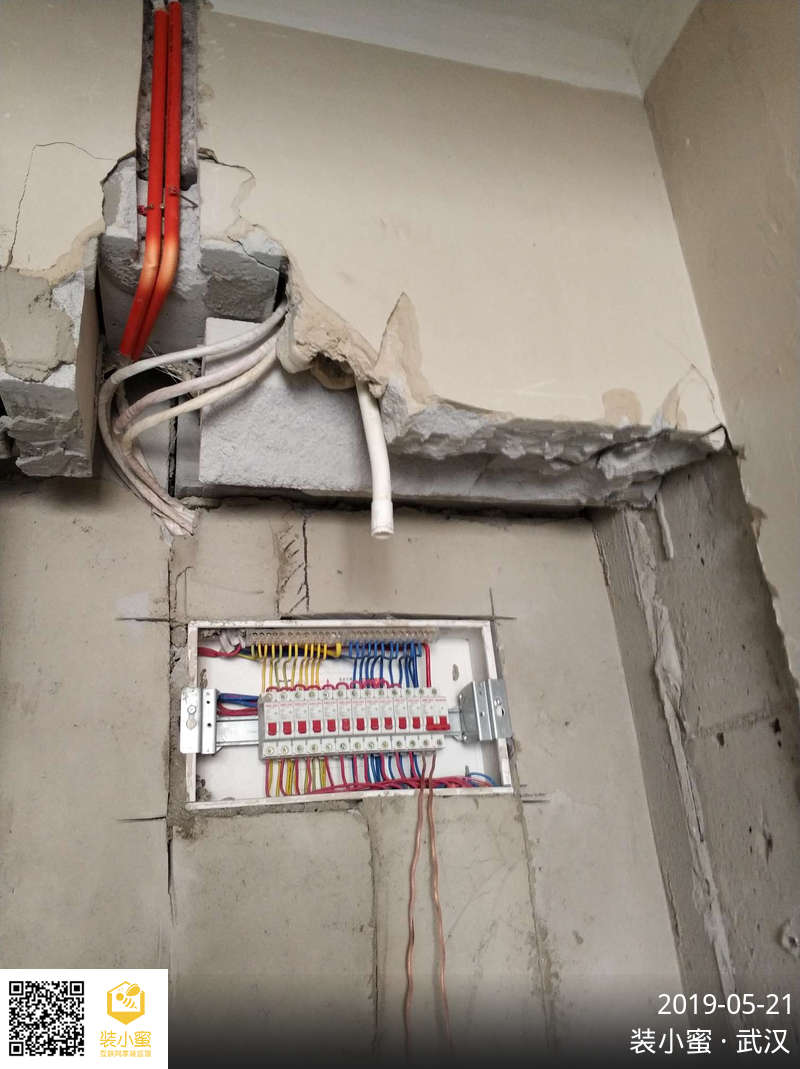

1.新砌墙与老墙交接处未做防裂处理,粉刷层有开裂。

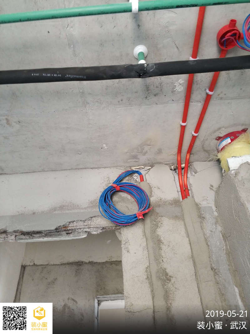

2.主卧卫生间门口改动上面建议加设过梁。
3.进门靠右边墙拆除上面建议加设过梁。

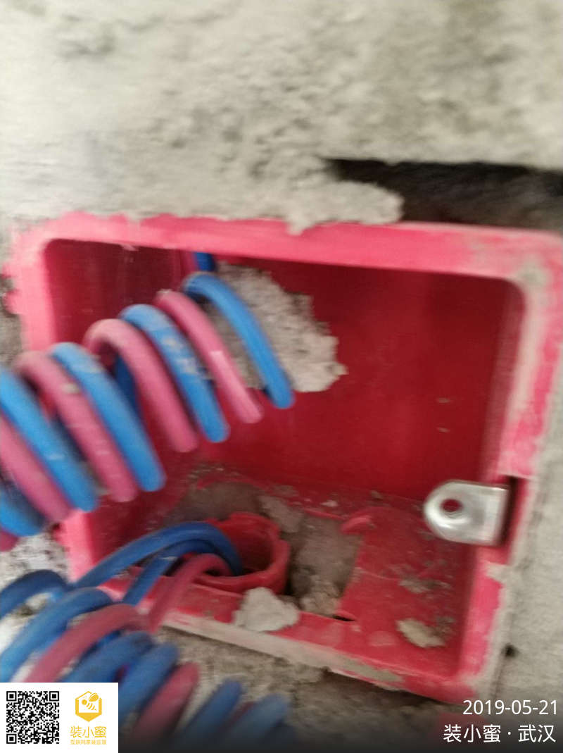

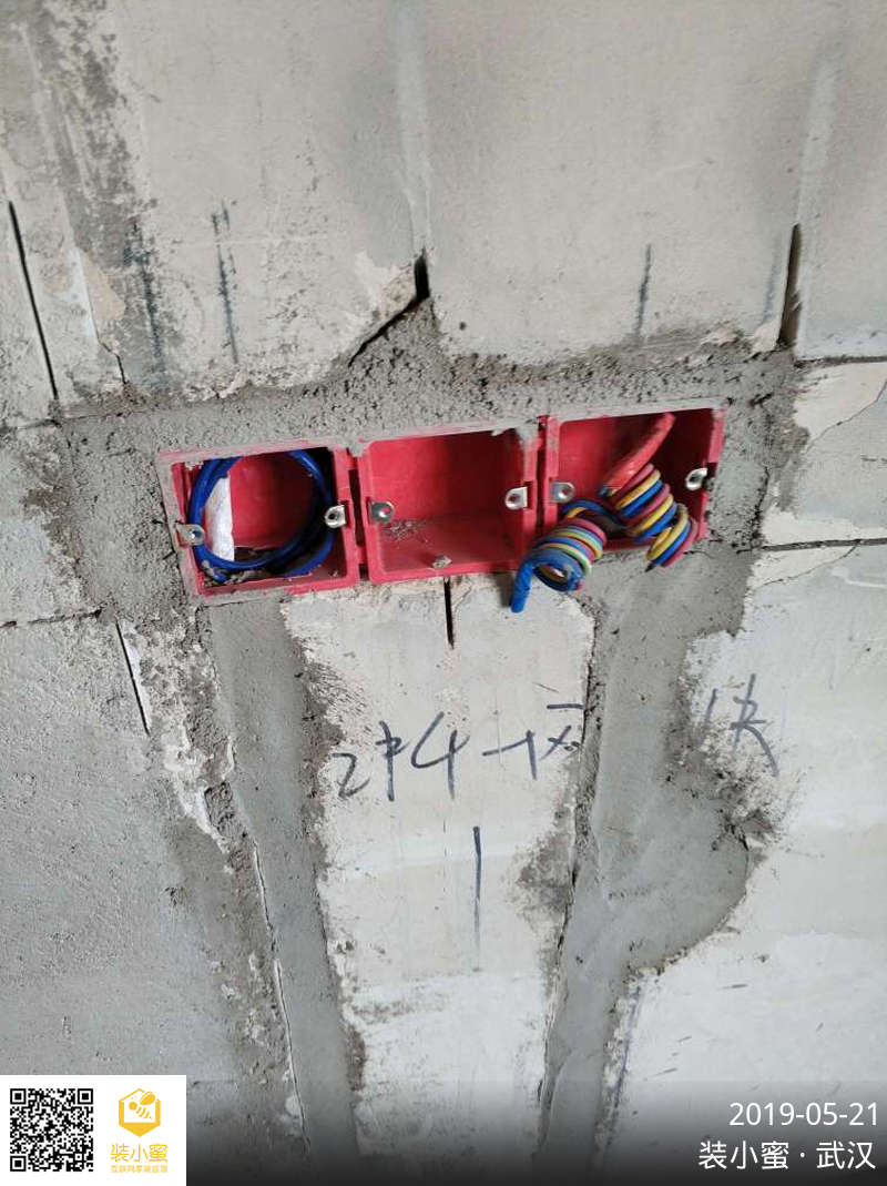

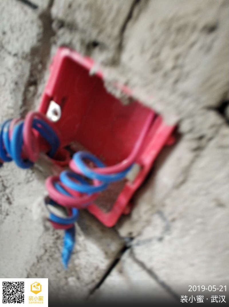

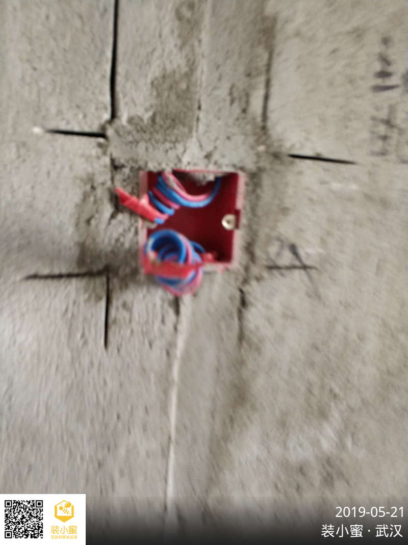

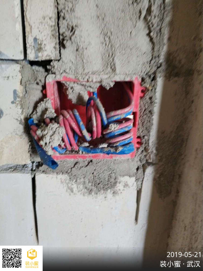

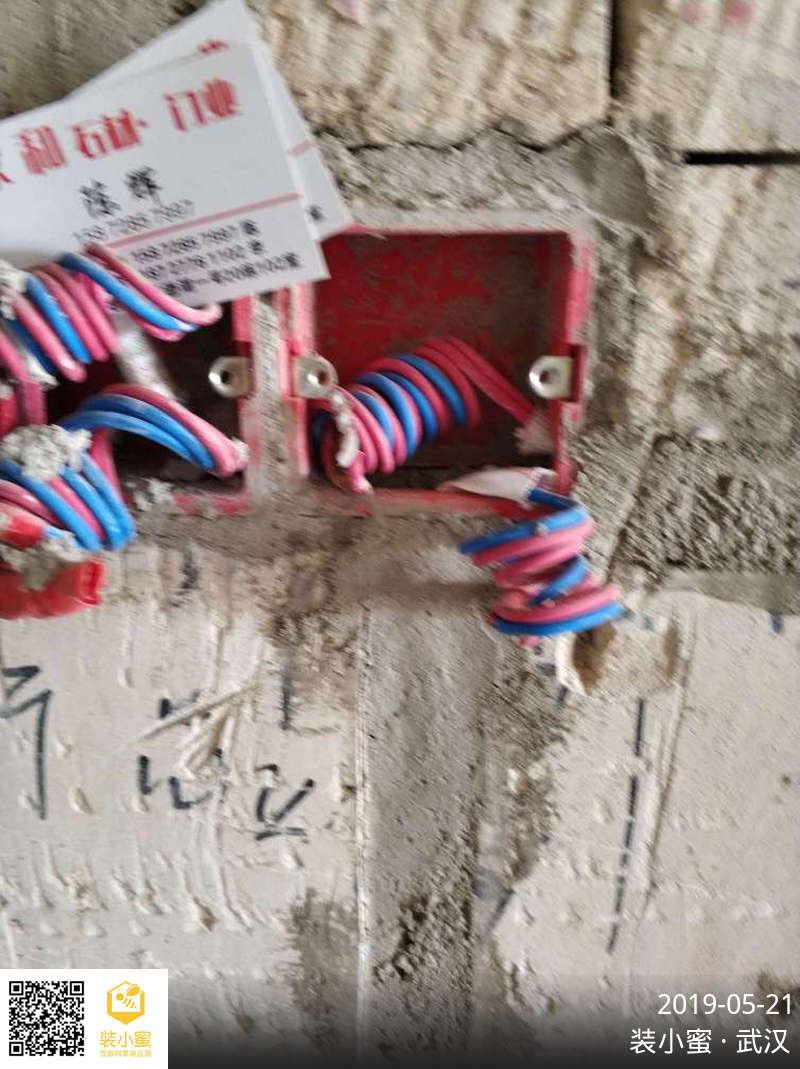

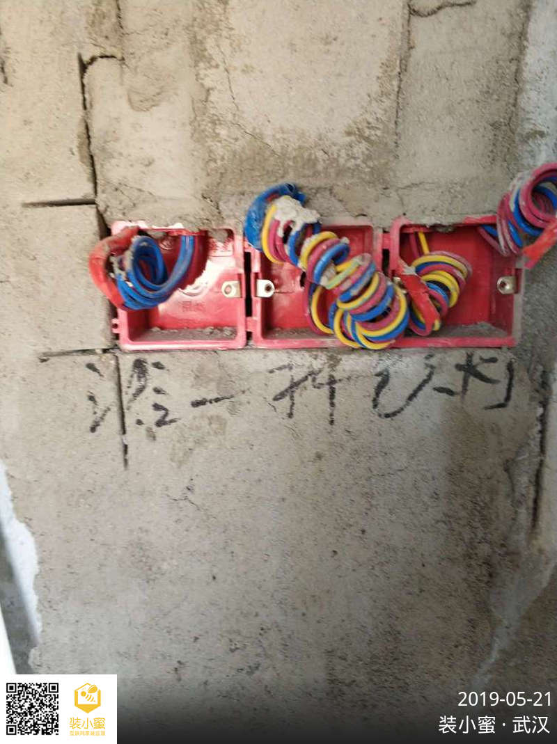

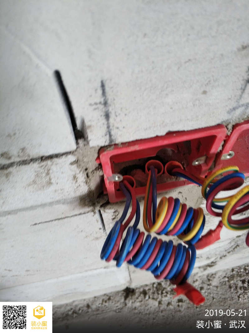

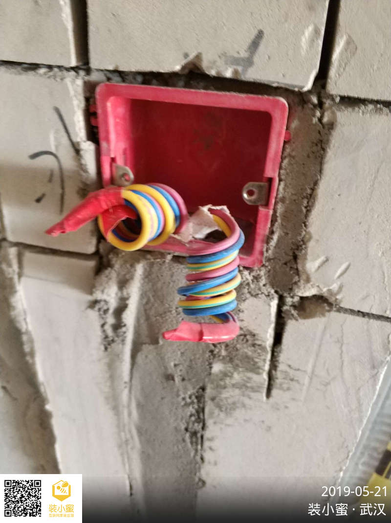

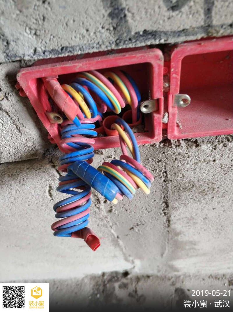

4.部分墙走电线全用黄蜡管,底盒未加锁扣,全部底盒切割口太大。

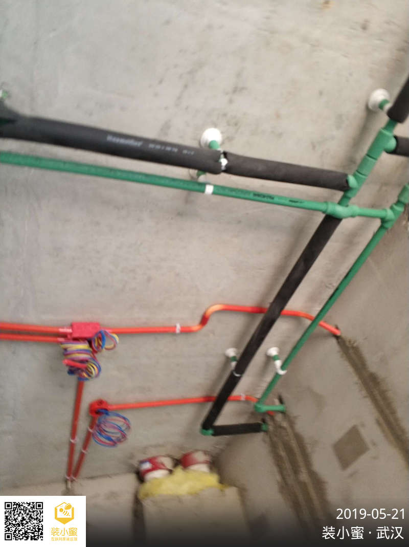

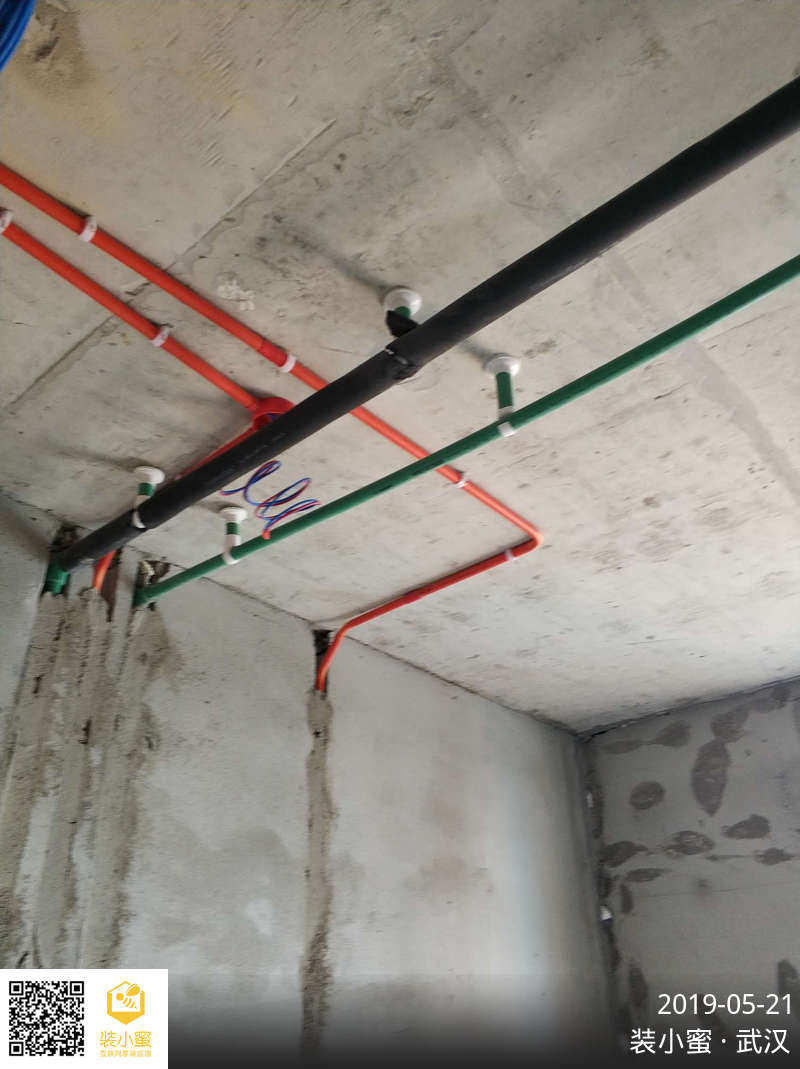

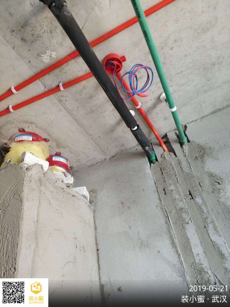

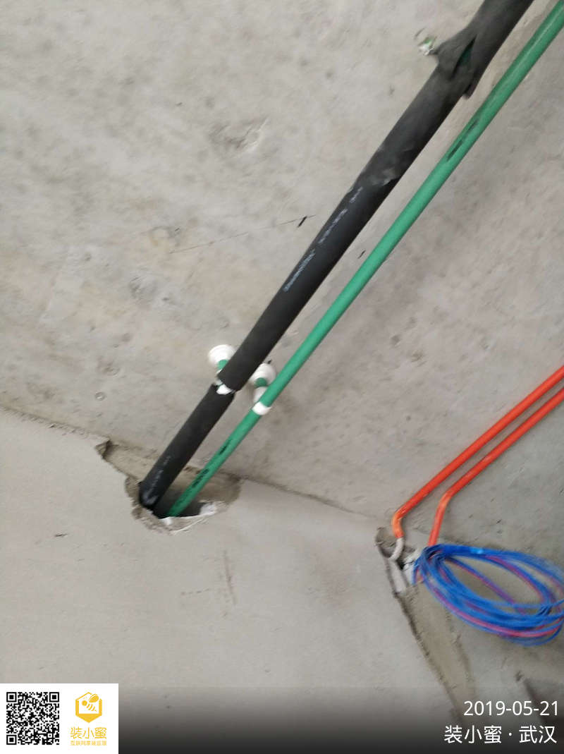

5.厨房,卫生间,过道灯线未穿线管,建议穿管处理。

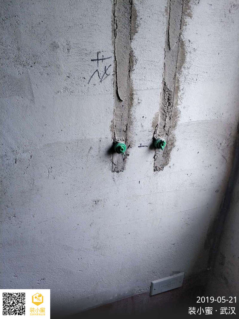

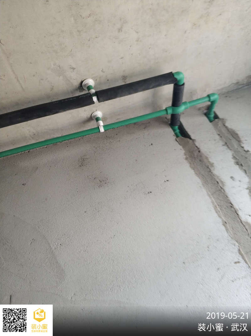

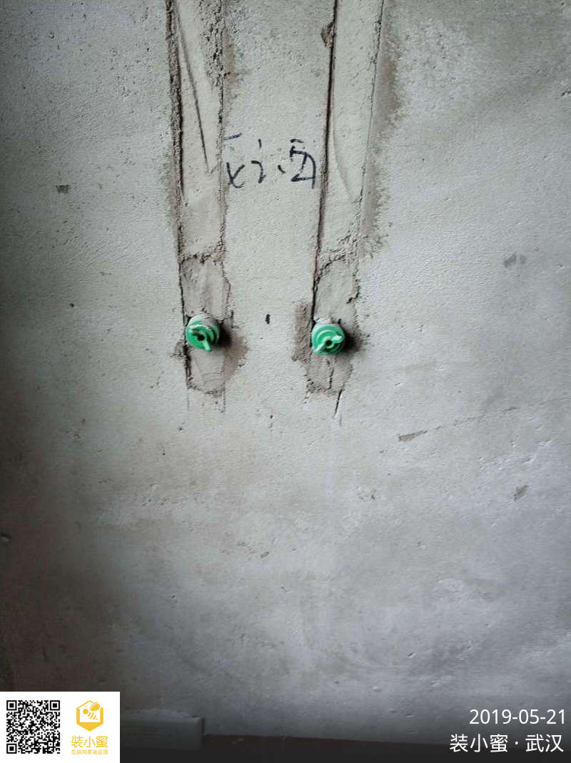

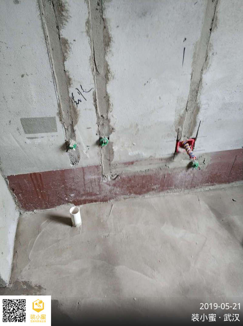

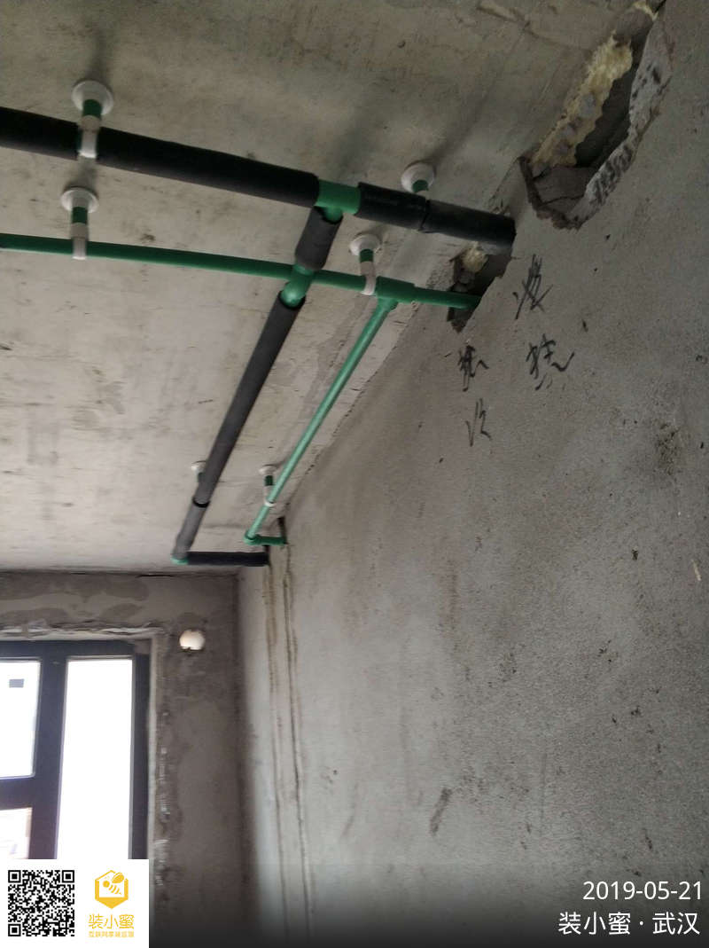

6.水管全房用的20管,客户确认。

新老墙结合处已加设钢丝网防裂

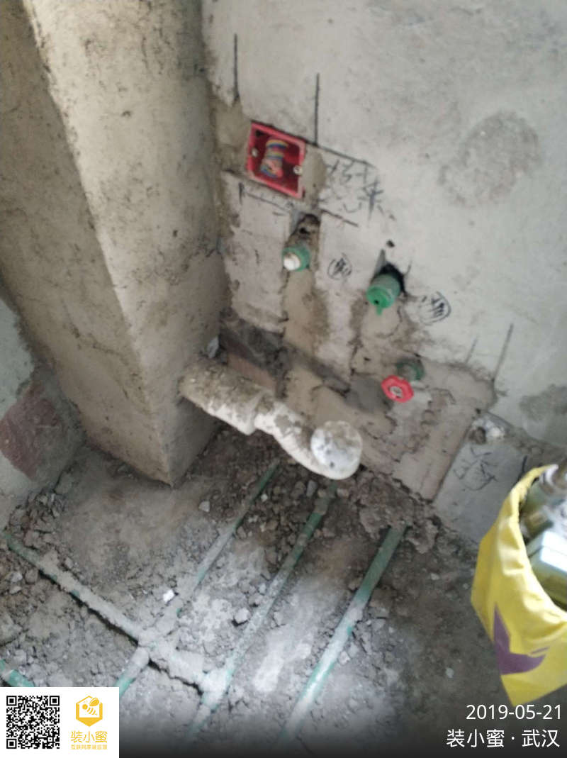

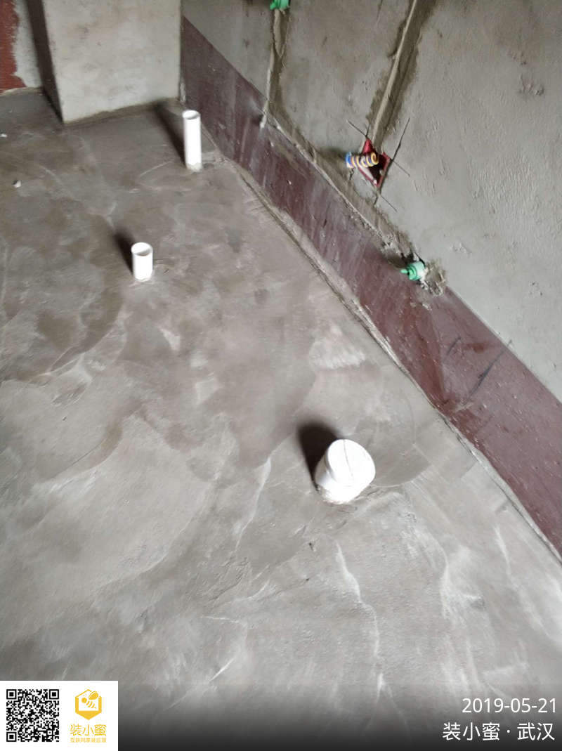

下水管道经通水试验,排水畅通
厨房排水管安装符合要求
