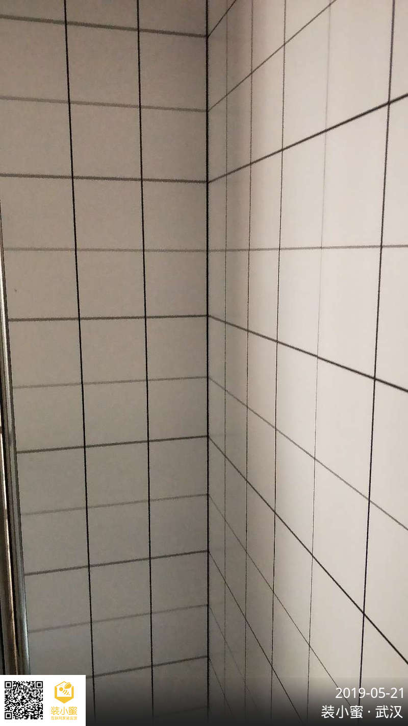

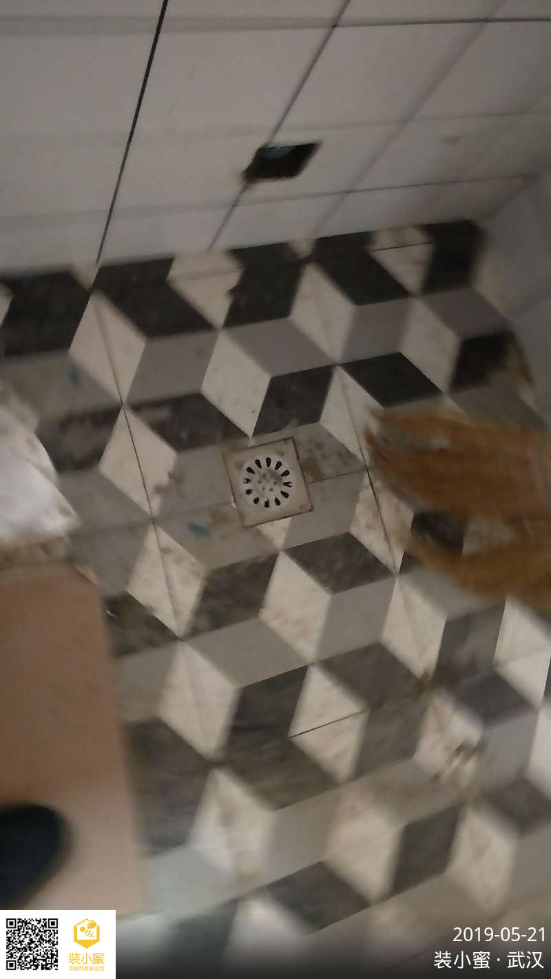

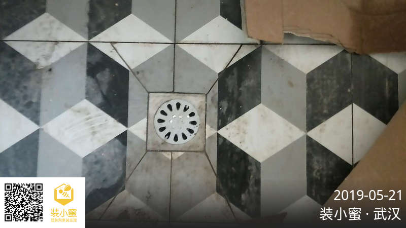

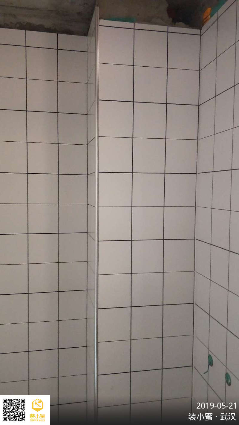

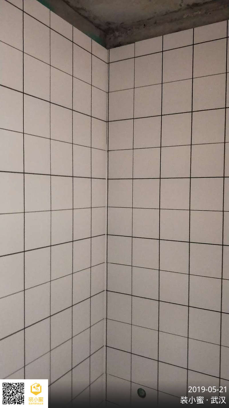

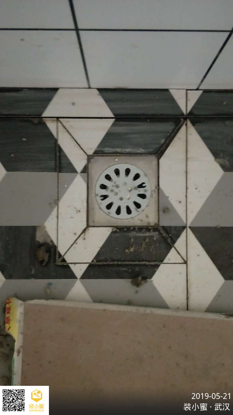

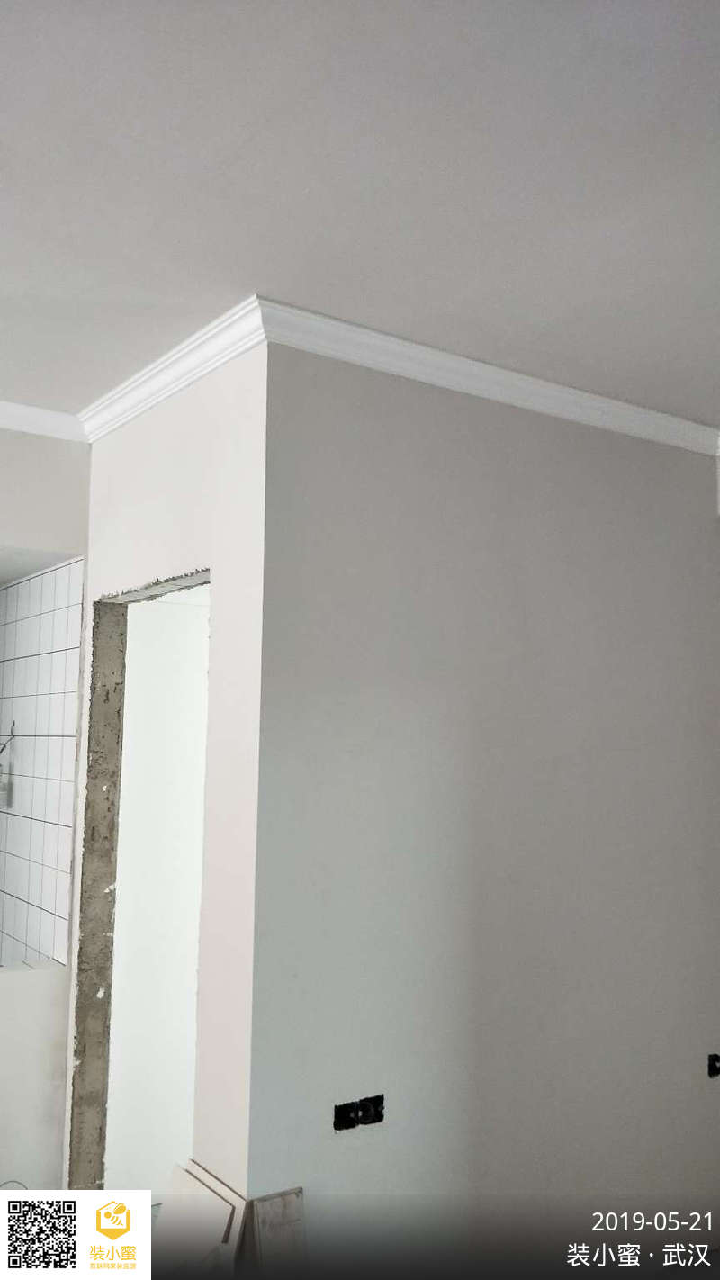

1.泥工正在进行卫生间的墙面砖粘贴收尾。

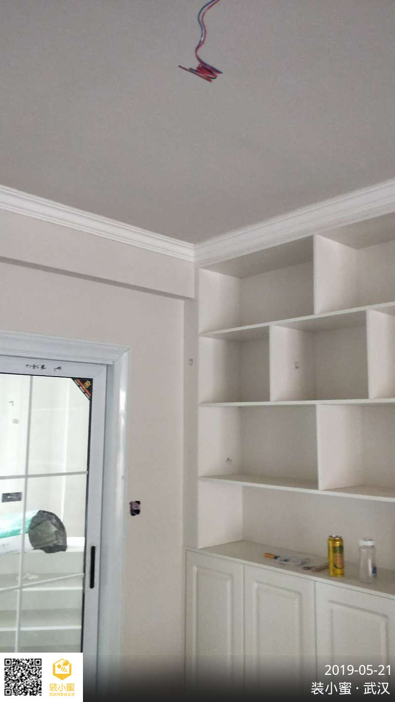

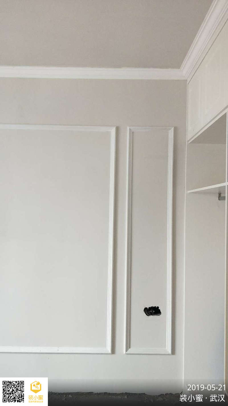

2.柜子己安装完成,部分柜门要进行调整,间隙大小不一。

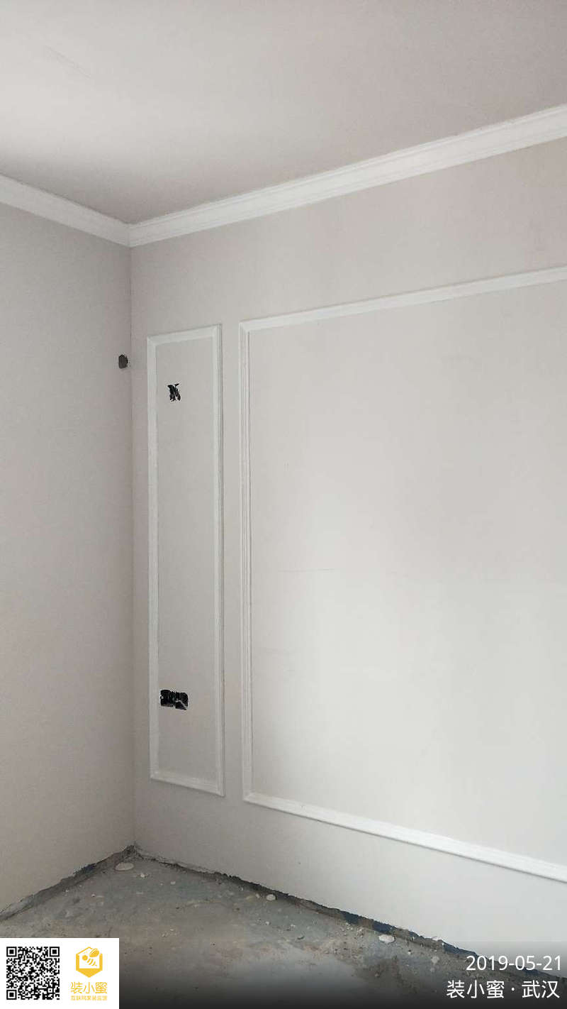

3.顶面及主卧床头背景石膏线己粘贴完。

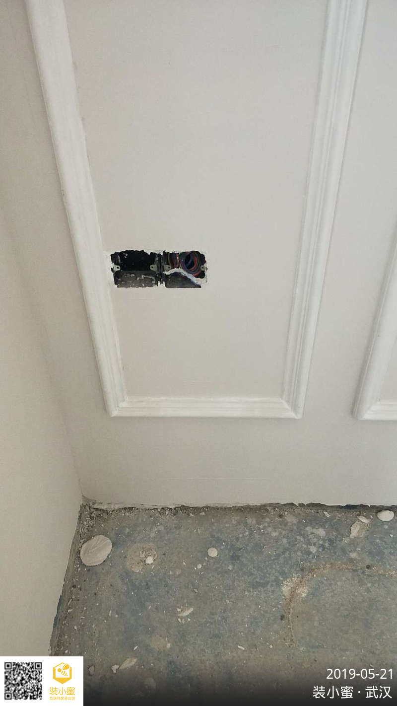

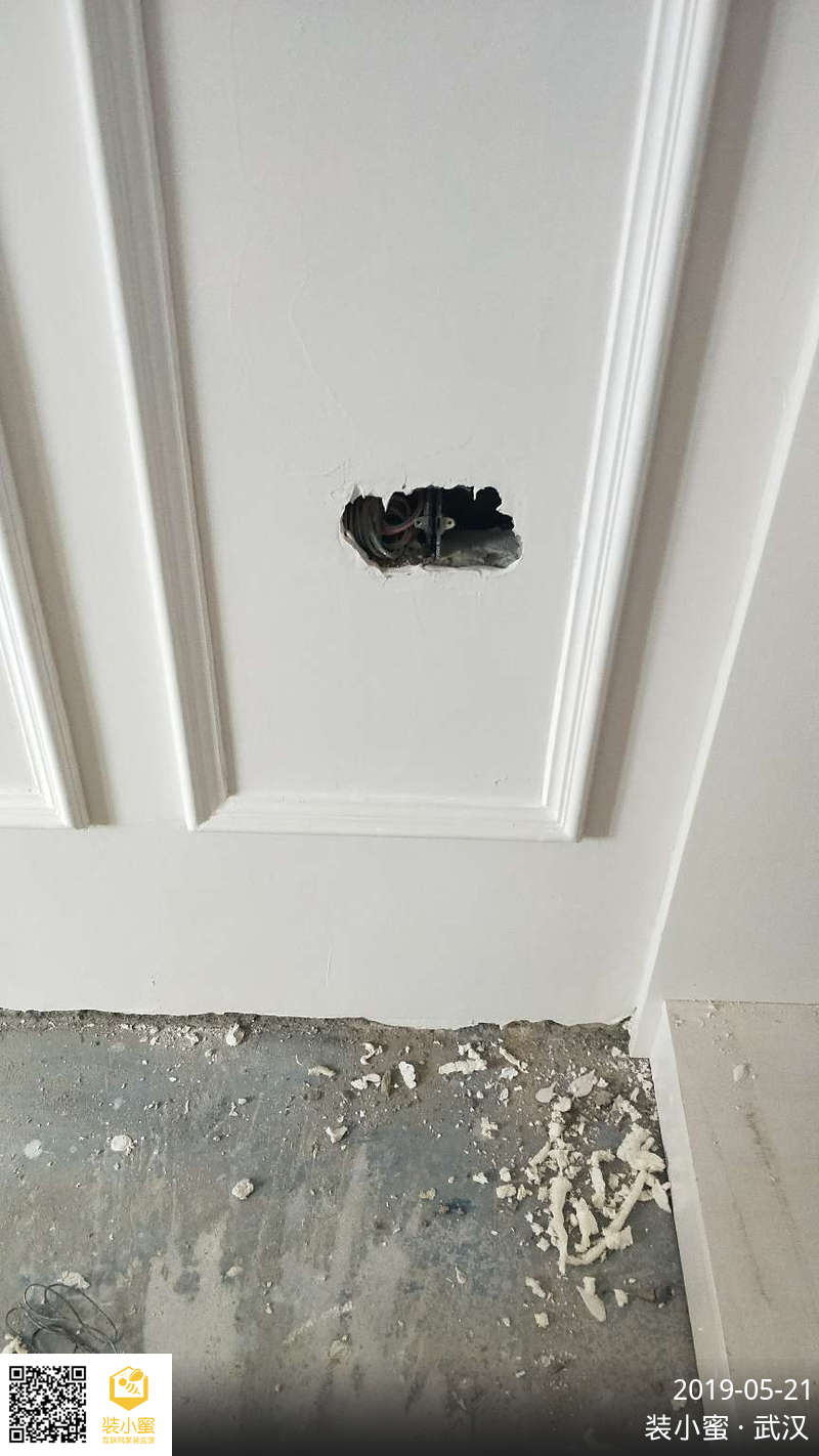

1.检查踢脚线处,有多处不平整,已做标记,要求施工方进行修补。
2.阳台外栏杆处地面砖贴完,要求铝合金门窗施工方进行密封胶处理,再进行玻璃安装。

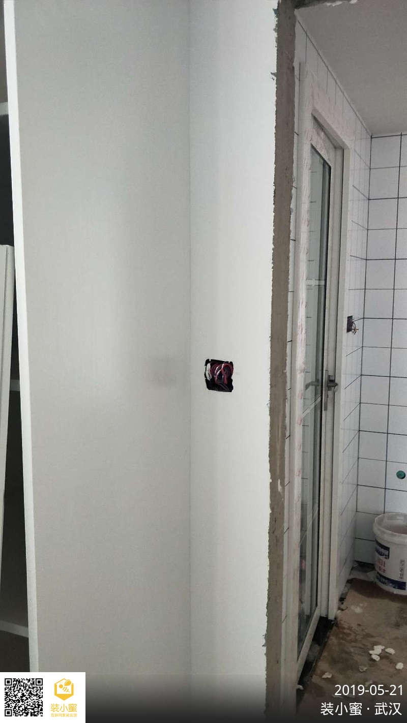

3.墙面整改完后,验收合合格,再进行硅藻泥施工。
以上问题需要施工方进行整改到位。
下次工作为【墙面腻子打磨检查】,在下次上门期间,如有问题请及时联系我。
——来自装小蜜监理 申松山
石膏线条安装牢固、平直
拼接接口平整,造型及花纹对应
线条弧形处理符合要求
