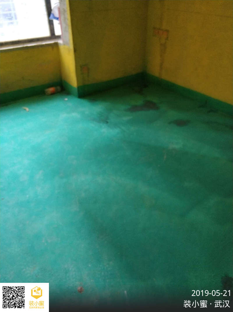

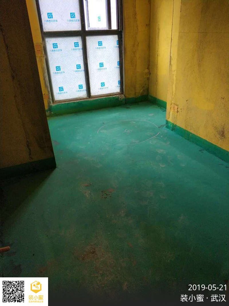

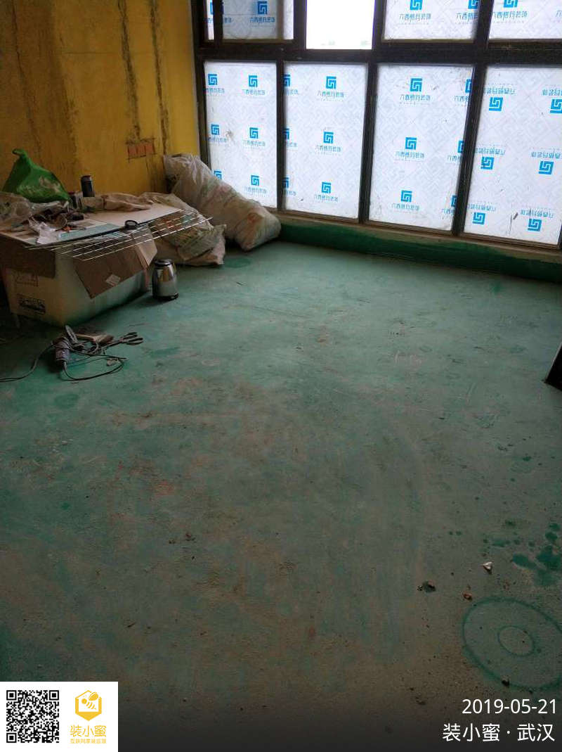

全房地面找平已完成
泥工贴砖施工中
隐患复查情况:
厨房外扩区域腻子墙面已整改,表层已拉毛处理,
厨房烟道已挂网加强粉刷。
顶面水管吊卡已加装
卫生间的干区已加装地漏。

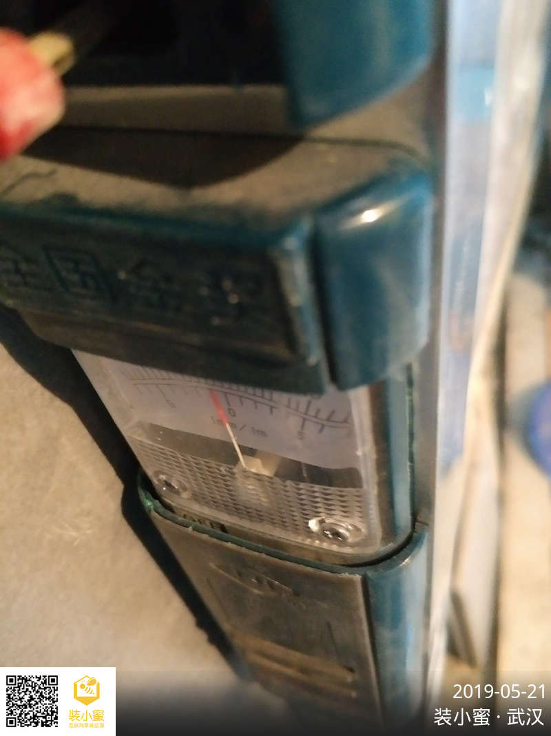

今天发现问题:

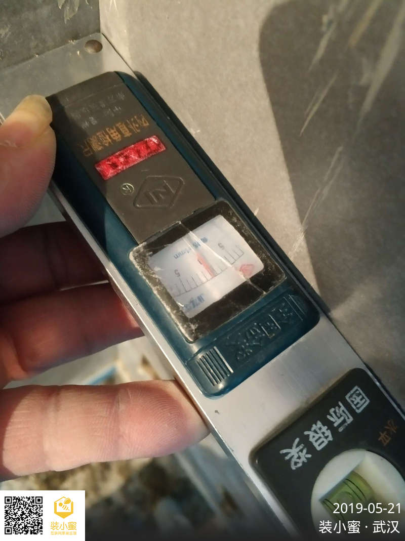

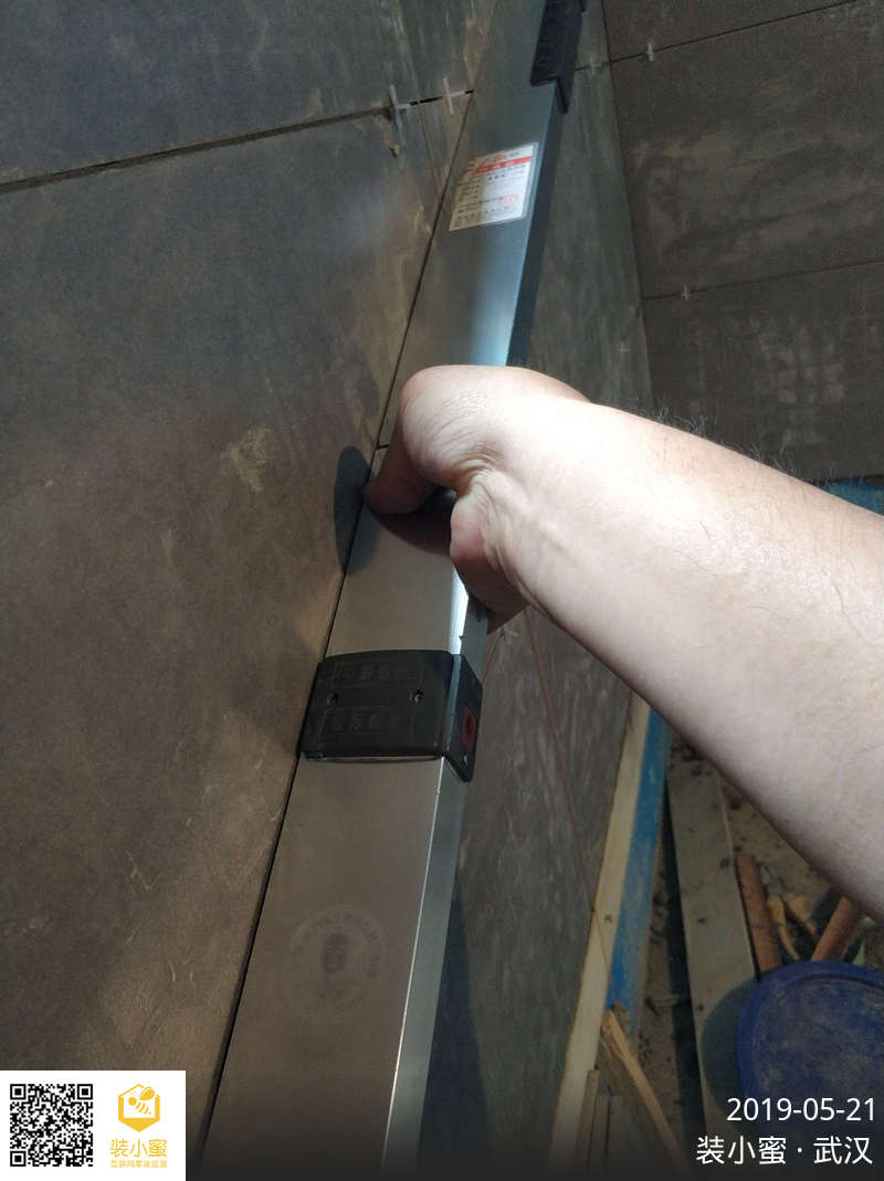

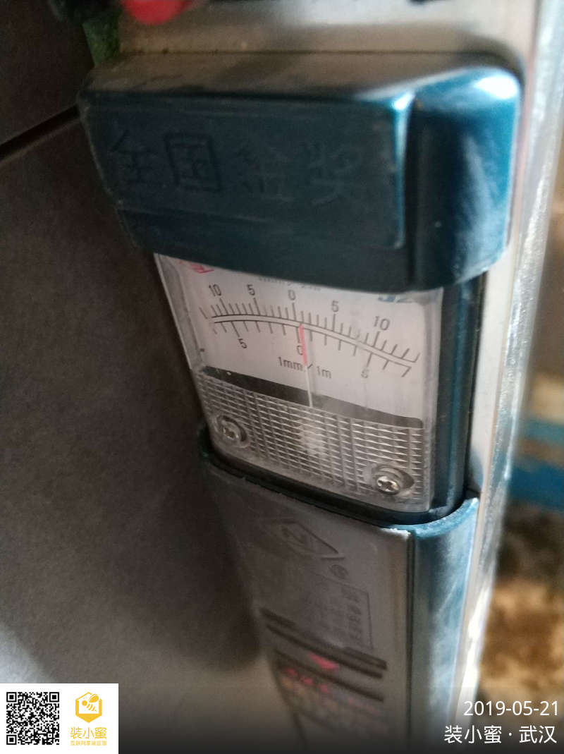

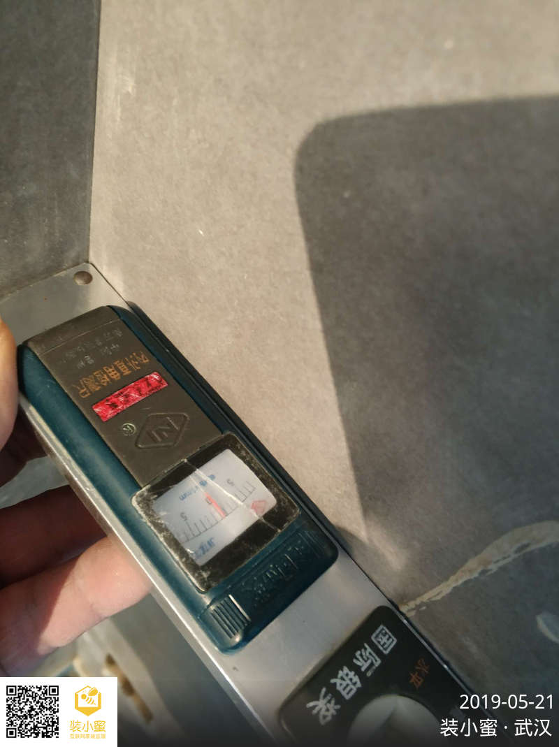

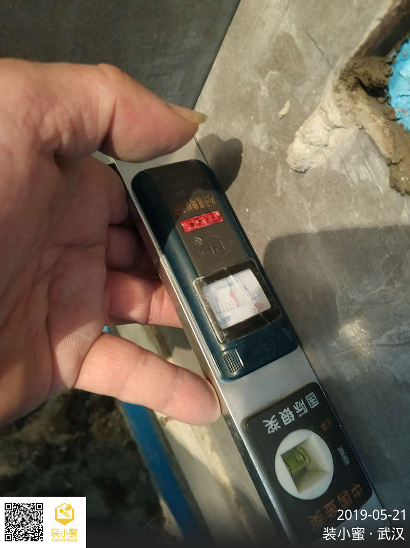

地面找平局部不平整,现场已标示,现场与师傅沟通整改。
主卫生间的纱窗与贴瓷砖有碍,需要拆除,后期安装。

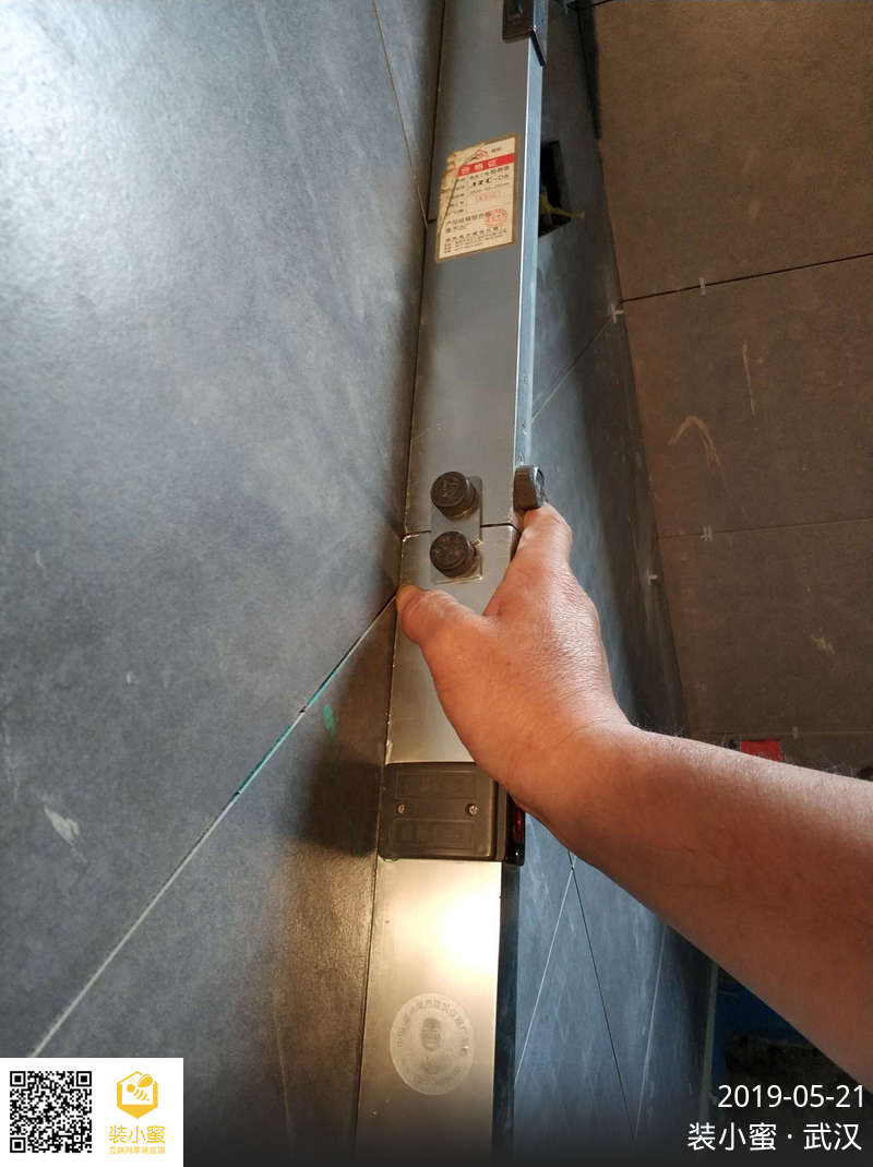

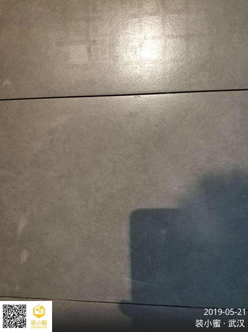

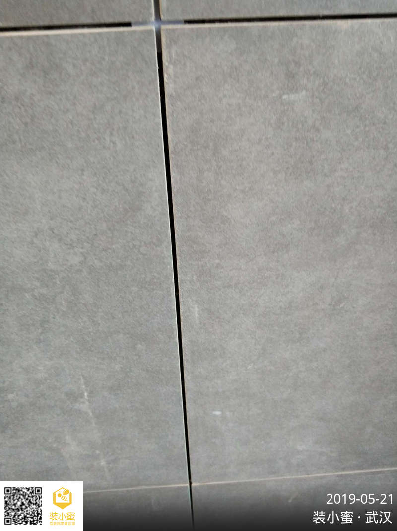

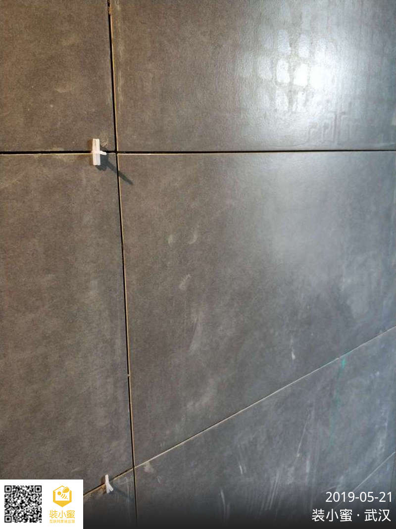

墙地砖验收标准已现场与师傅交底:
墙面砖的平整度和垂直度误差不超过2mm,瓷砖拼接高低差不超过0.5mm,单片砖的空鼓不超过百分之十五,整体空鼓率不能超过百分之五。

精找平层(地板)表面平整符合要求
已解决隐患:4项
精找平层(地板)表面质量符合要求
