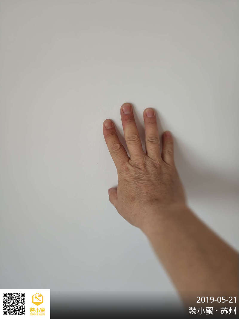

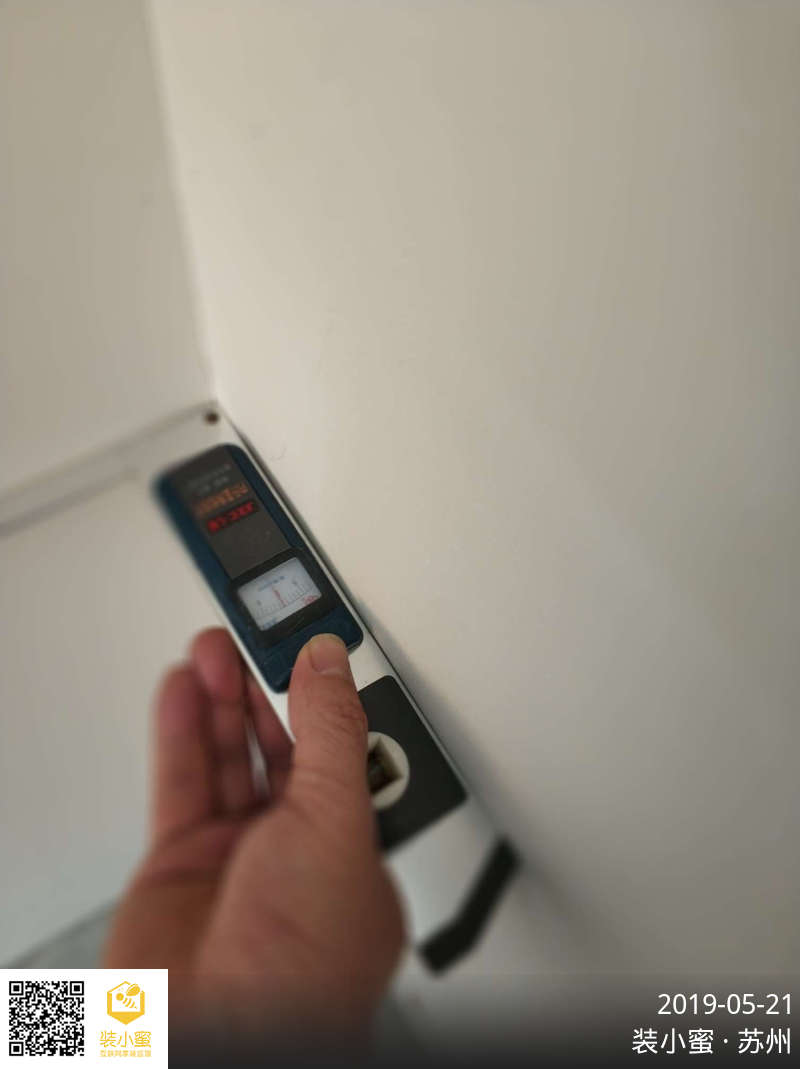

产品处批嵌平直度符合要求
产品处批嵌平直度符合要求
窗台大理石下口已填实
石膏(墙尼)找平平整检查,可进行下一道施工
腻子表面牢固,无明显的疏松
