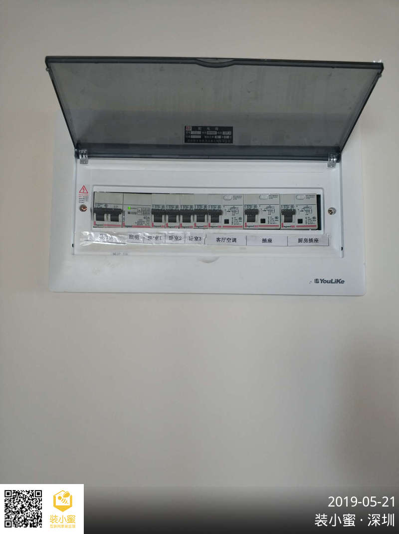

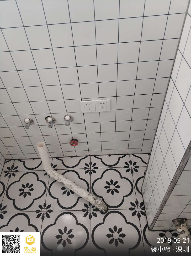

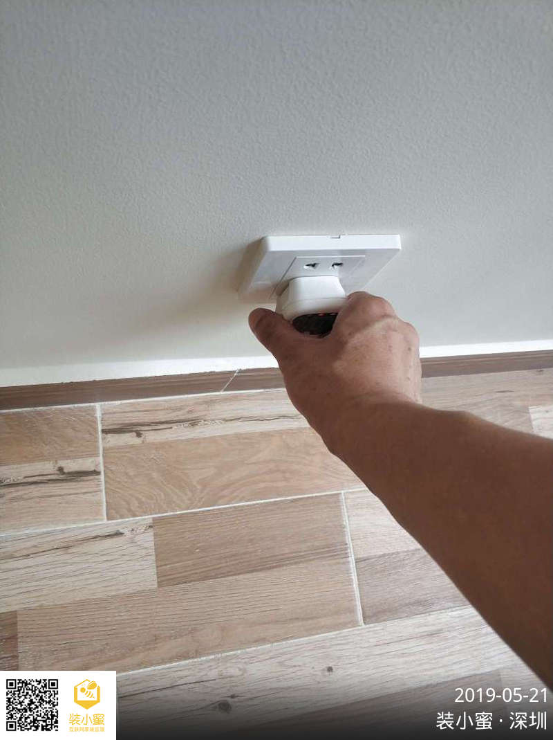

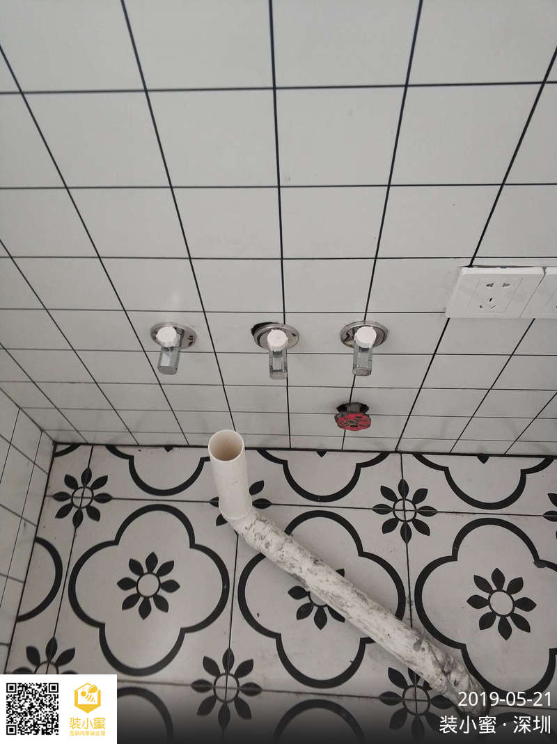

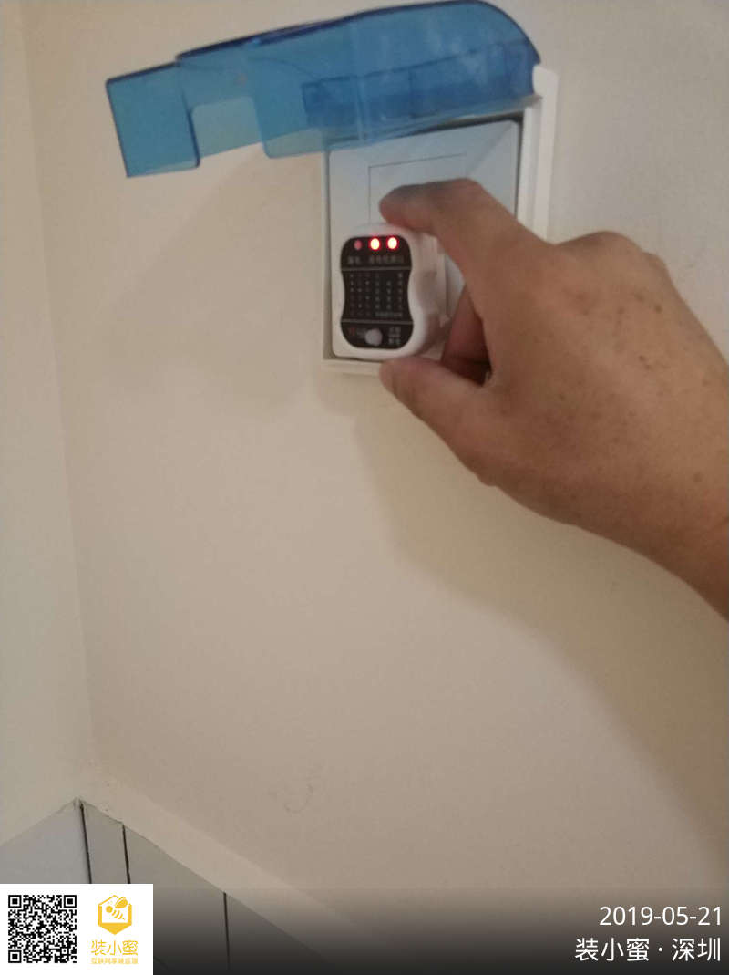

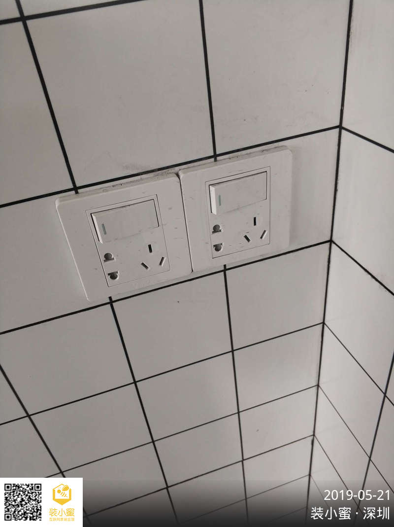

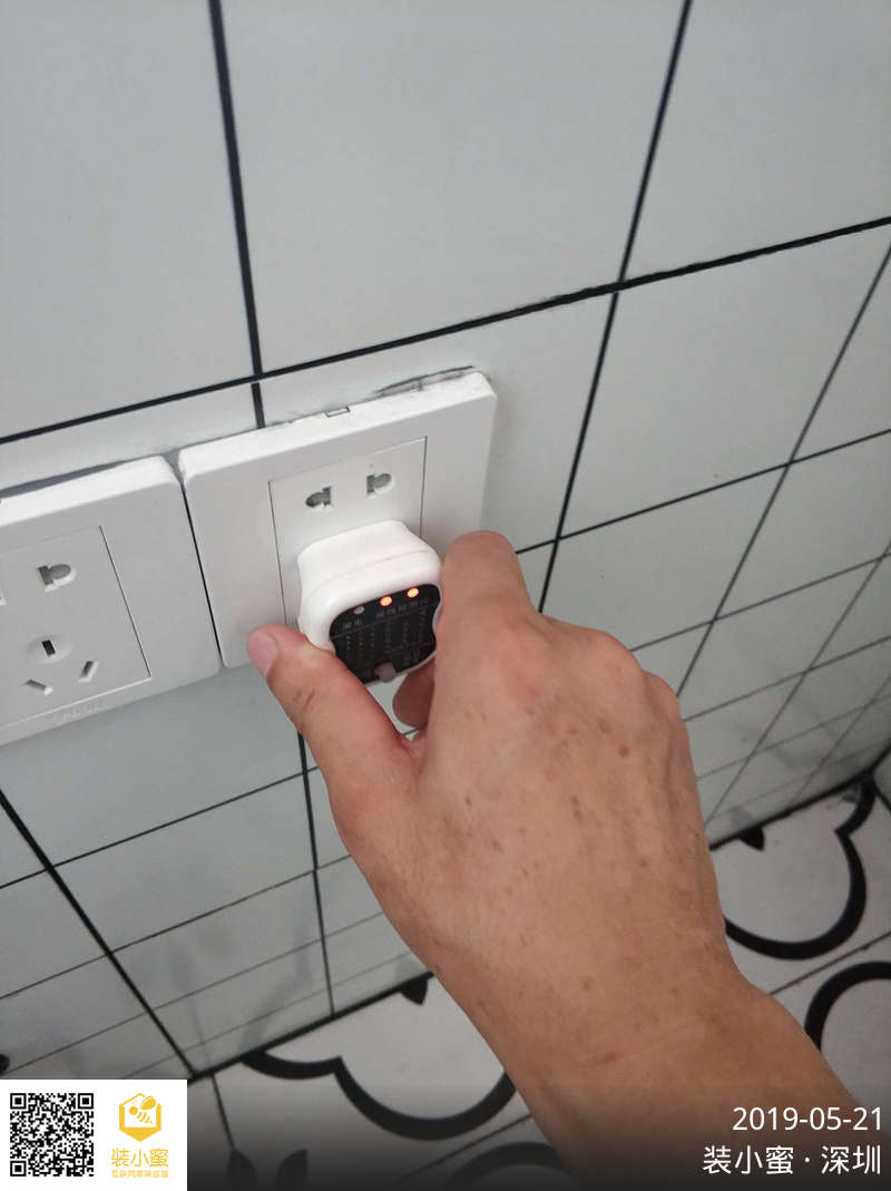

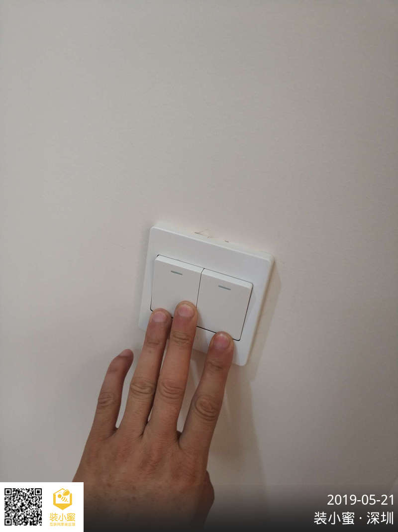

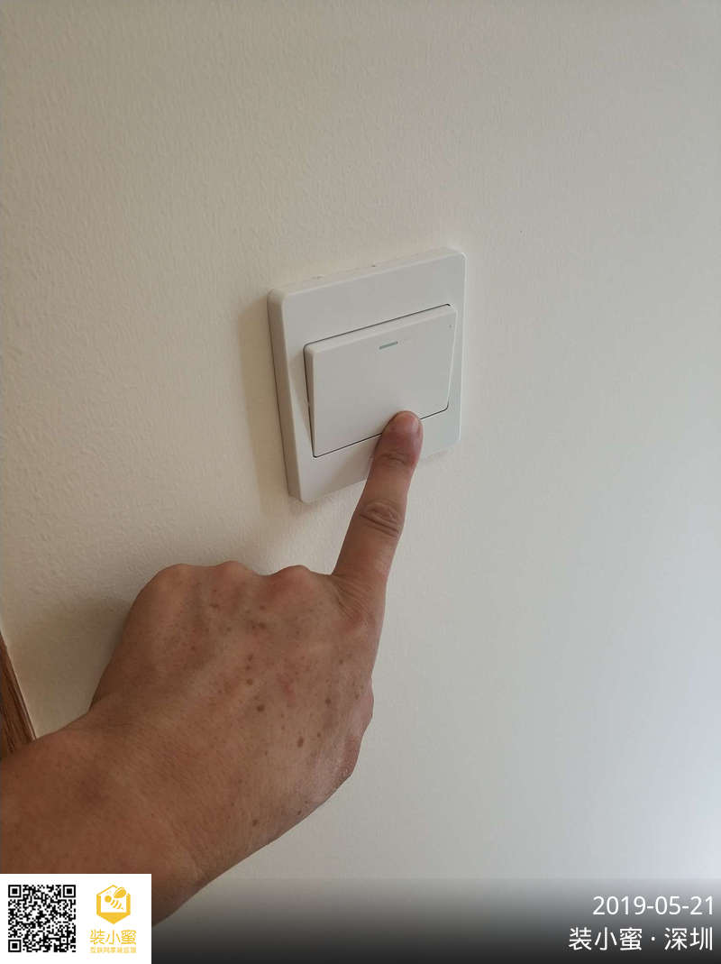

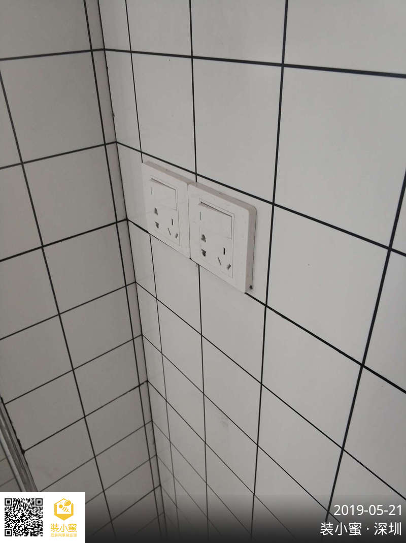

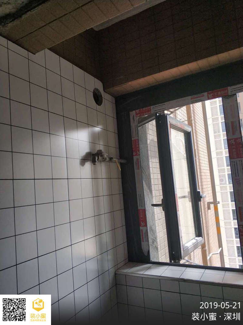

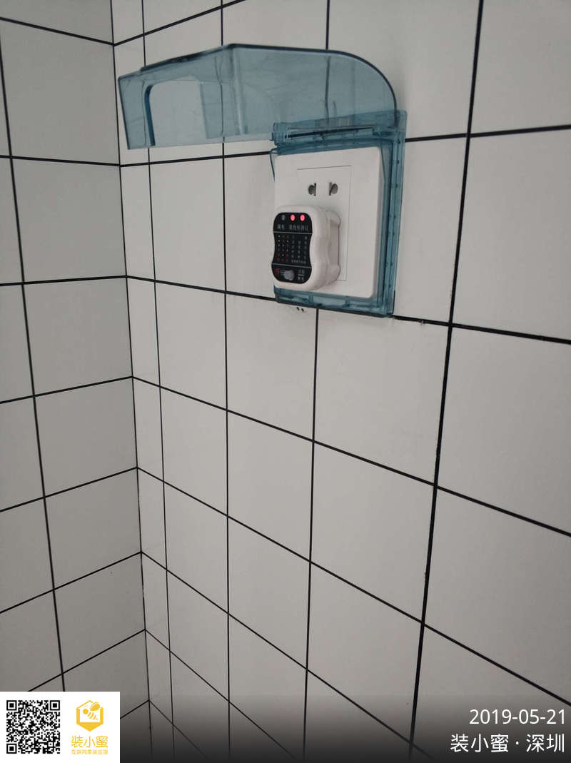

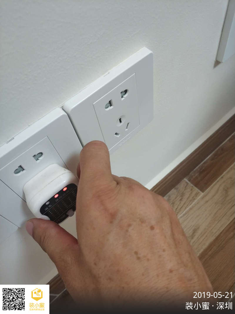

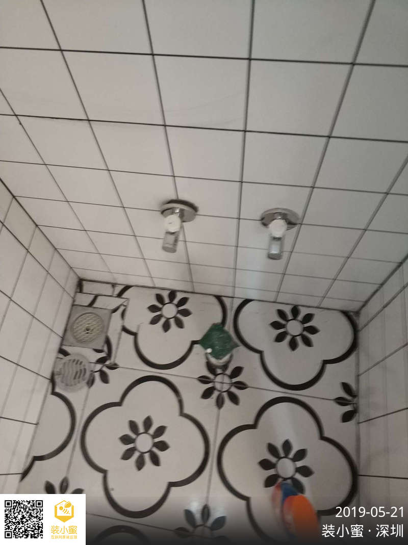

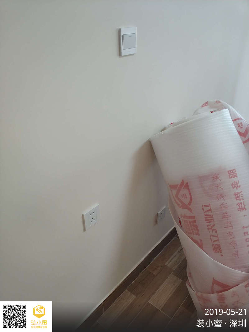

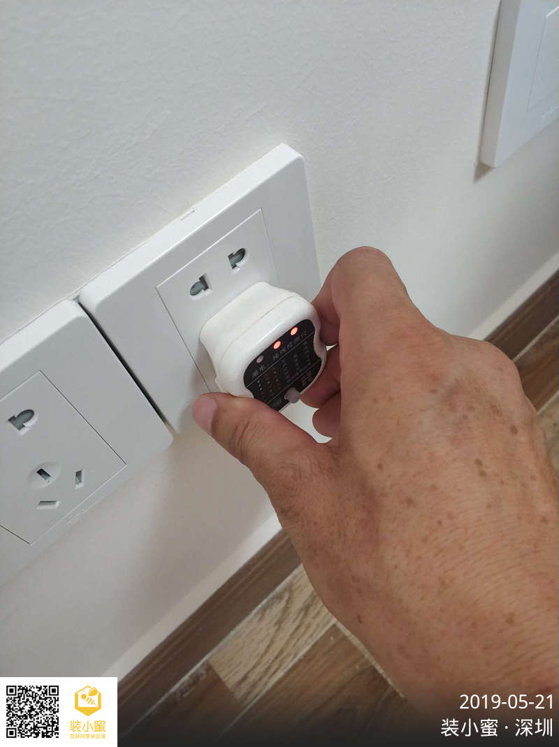

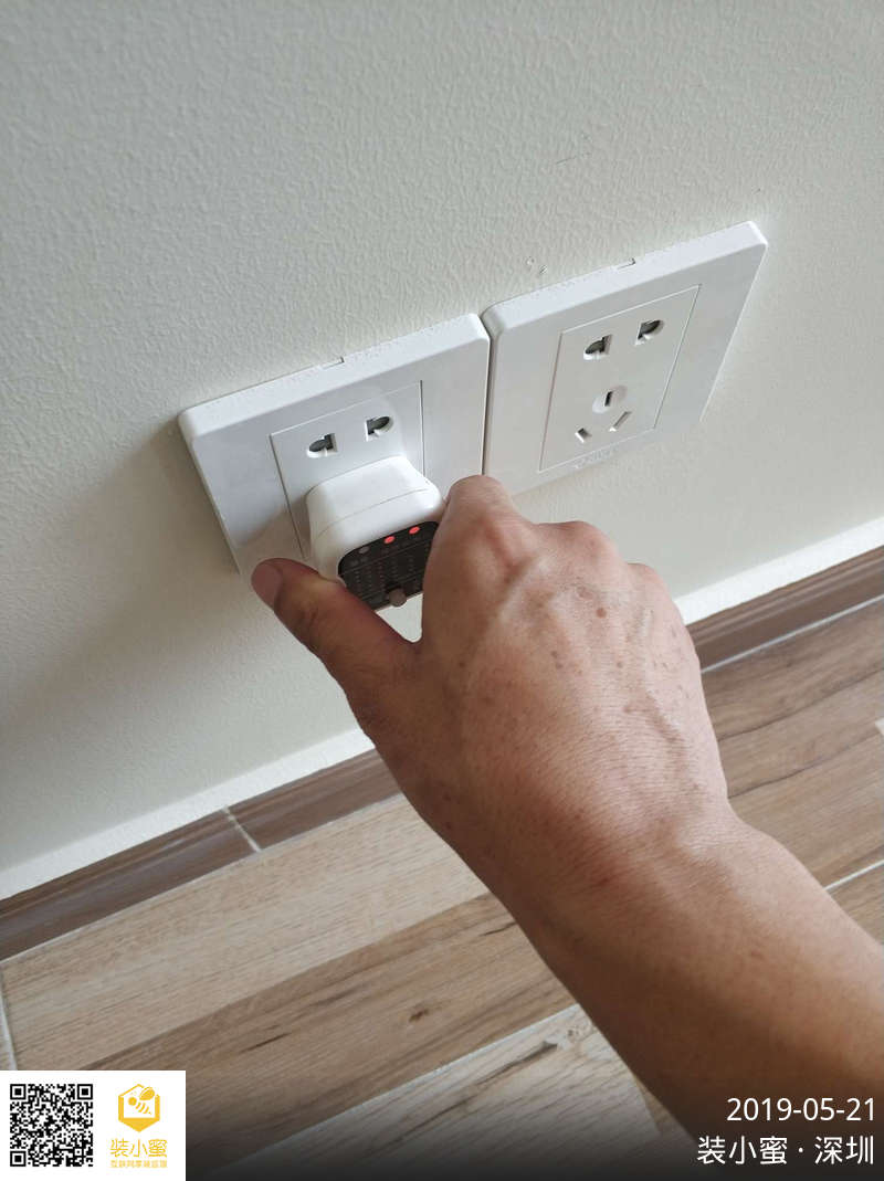

由于水电半改,特别对水电做了重点检查,水电各项检查合格!

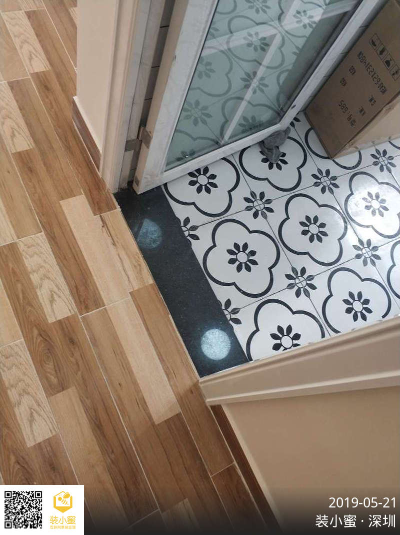

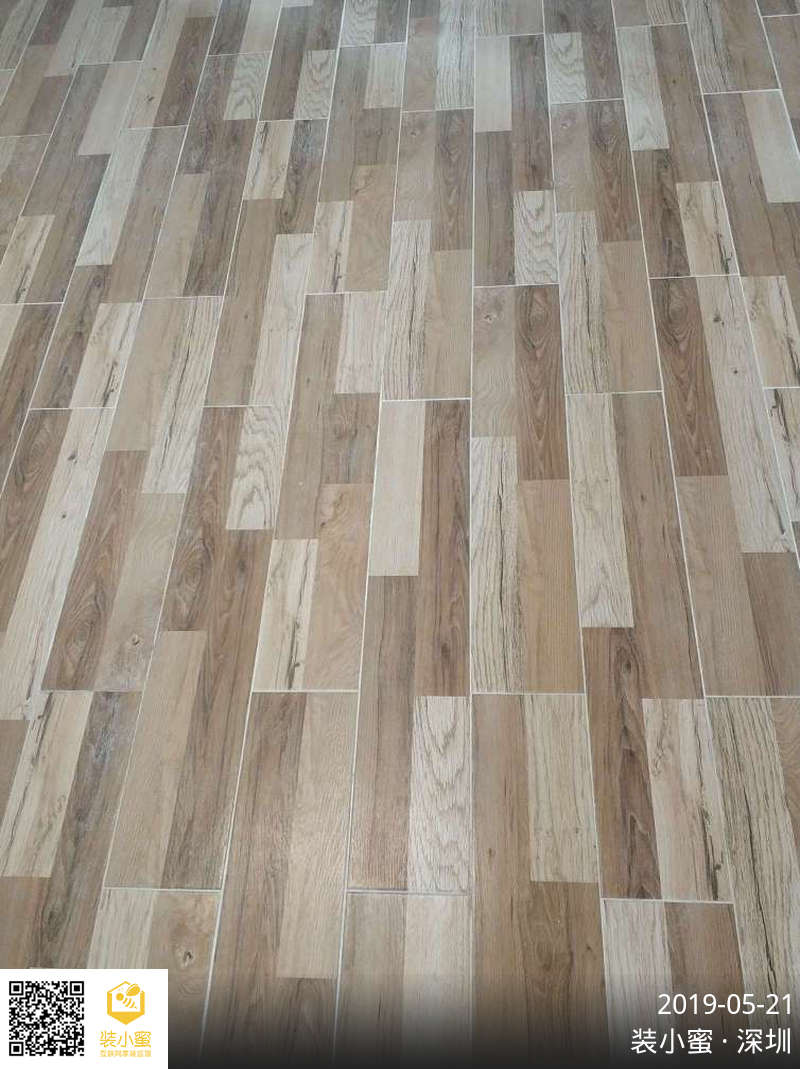

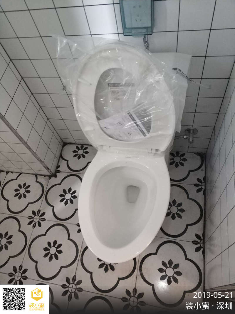

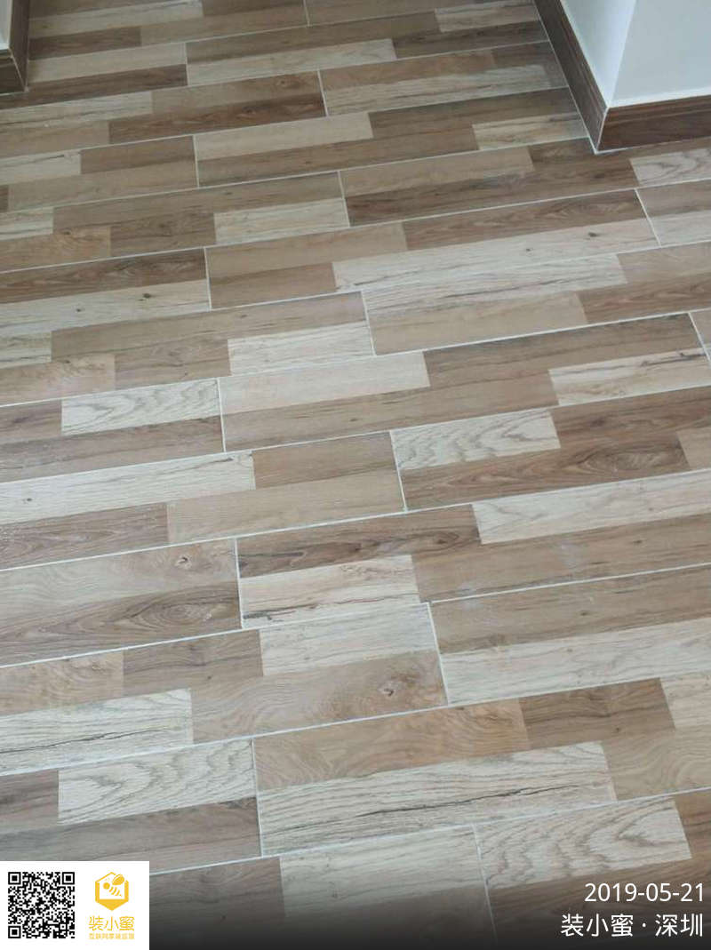

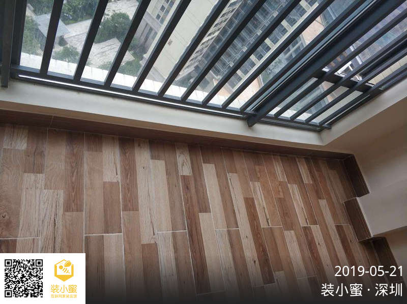

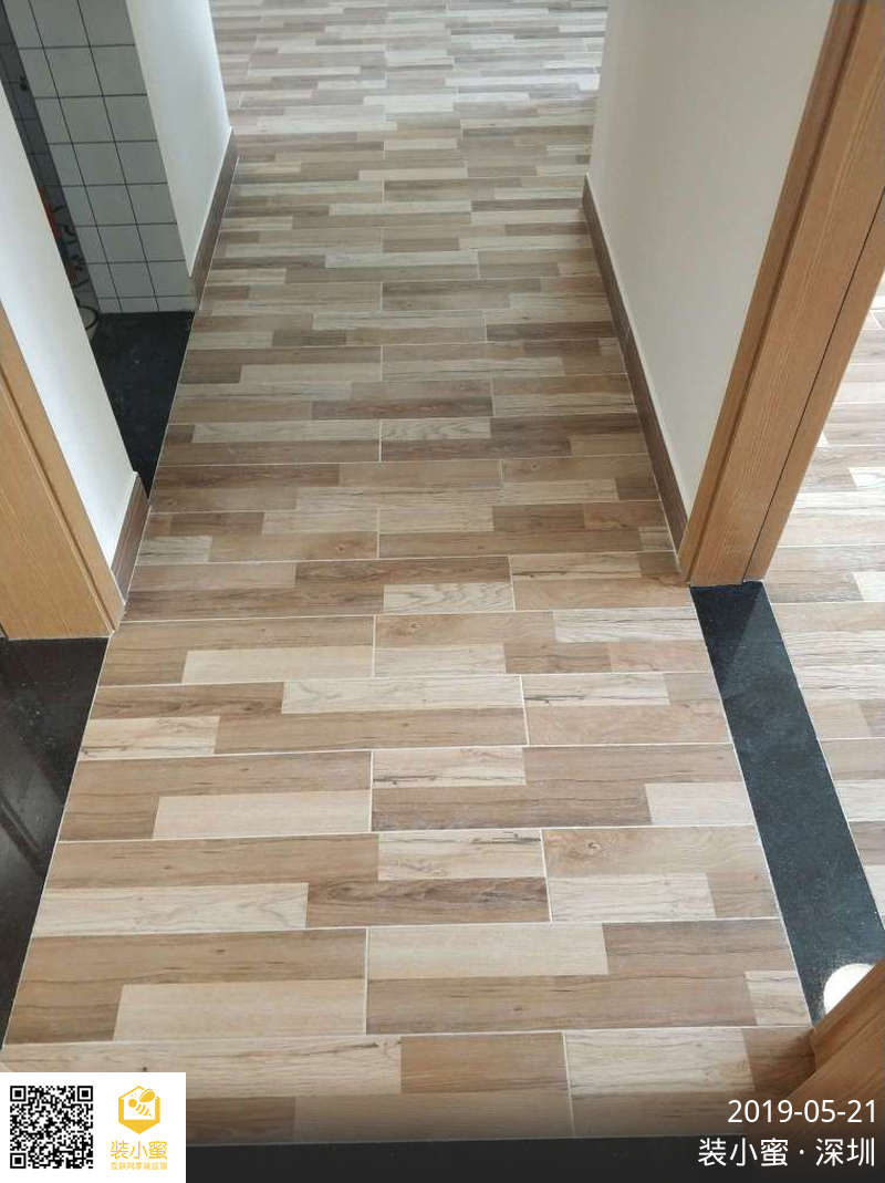

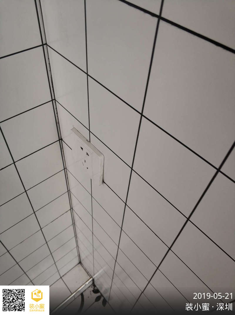

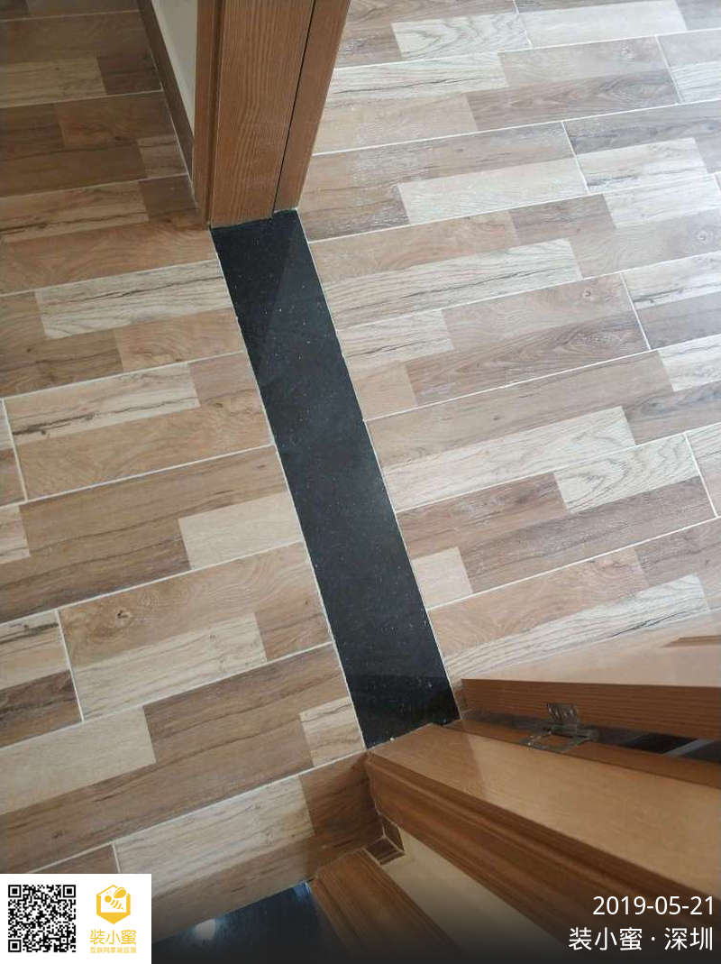

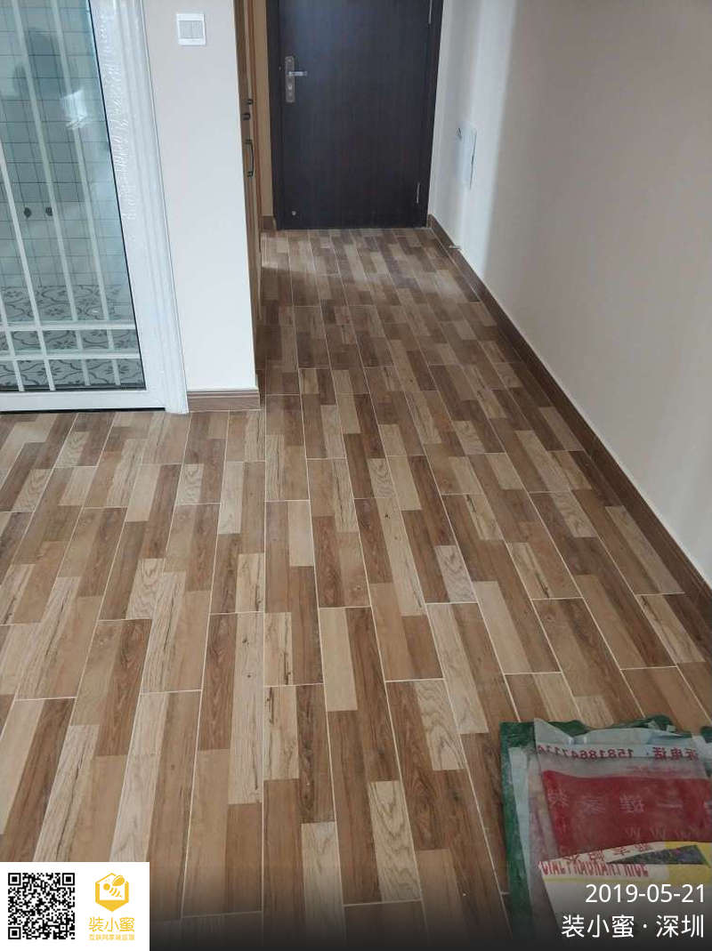

瓷砖检查,合格!

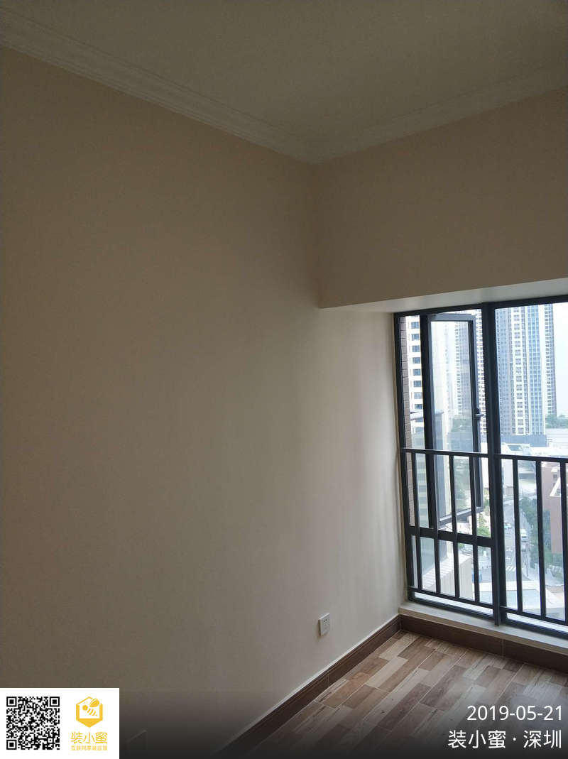

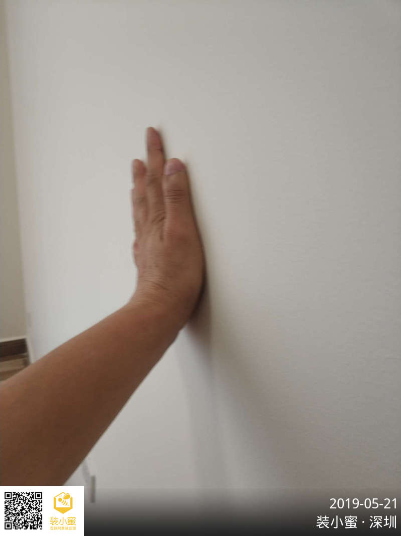

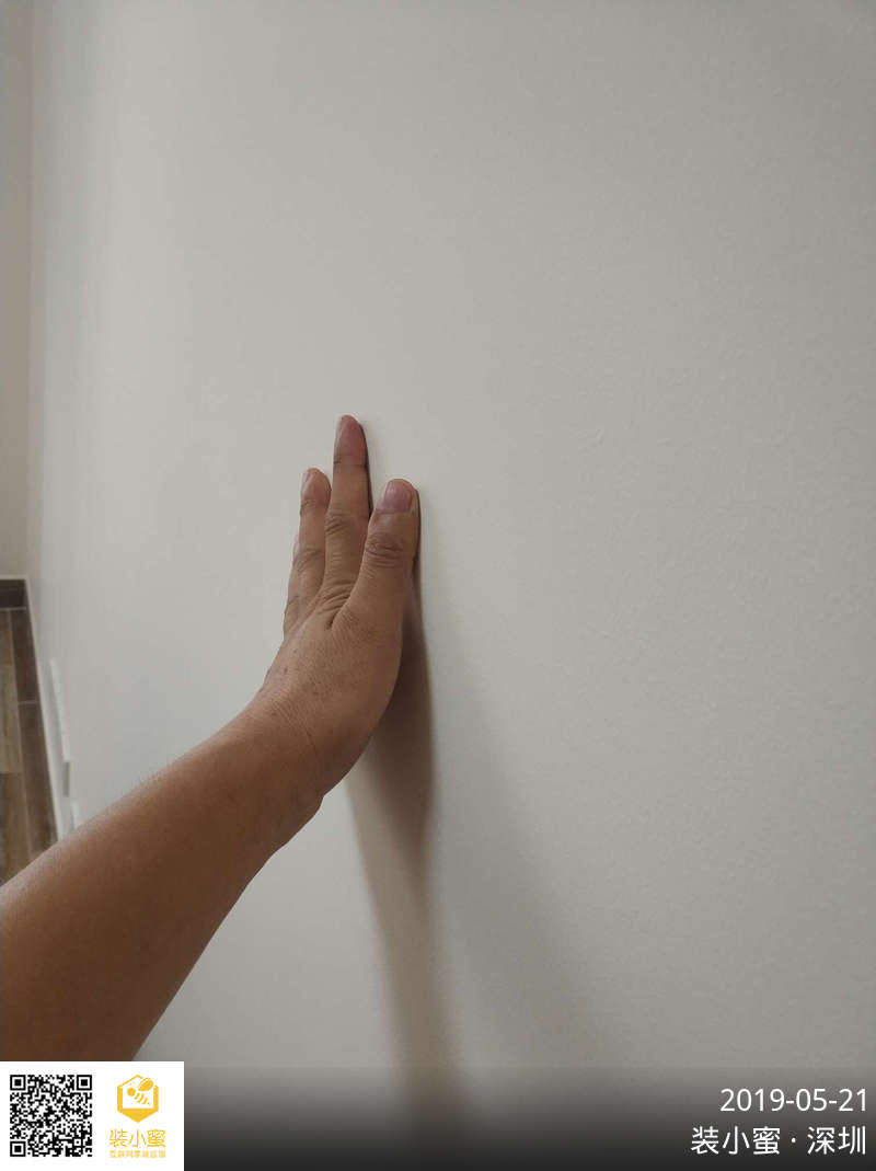

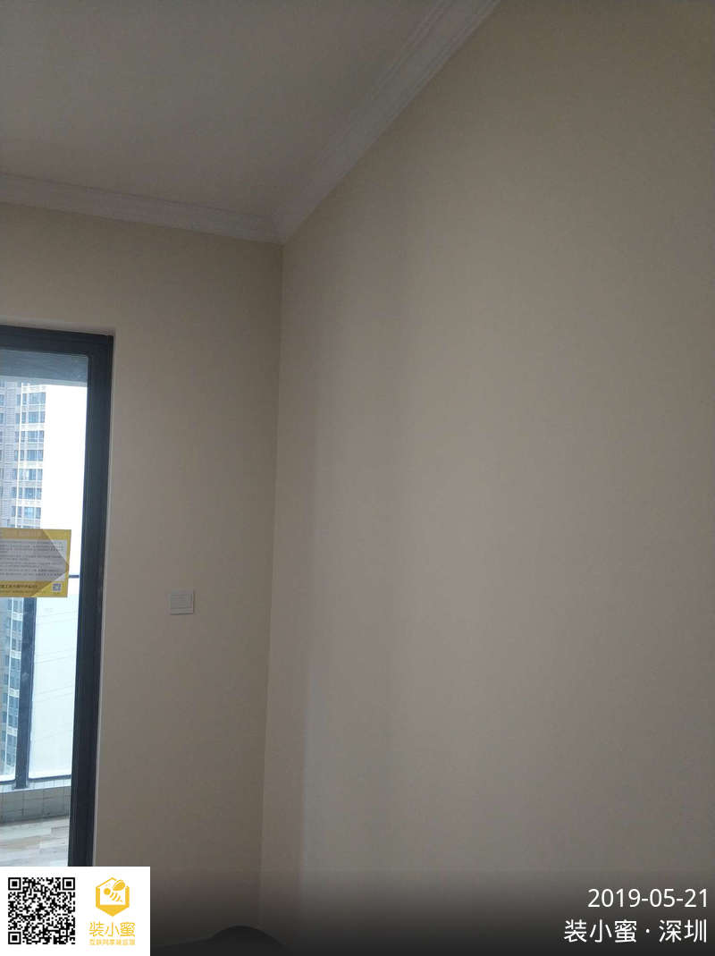

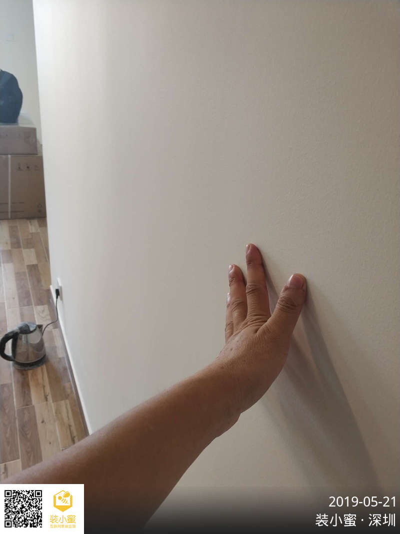

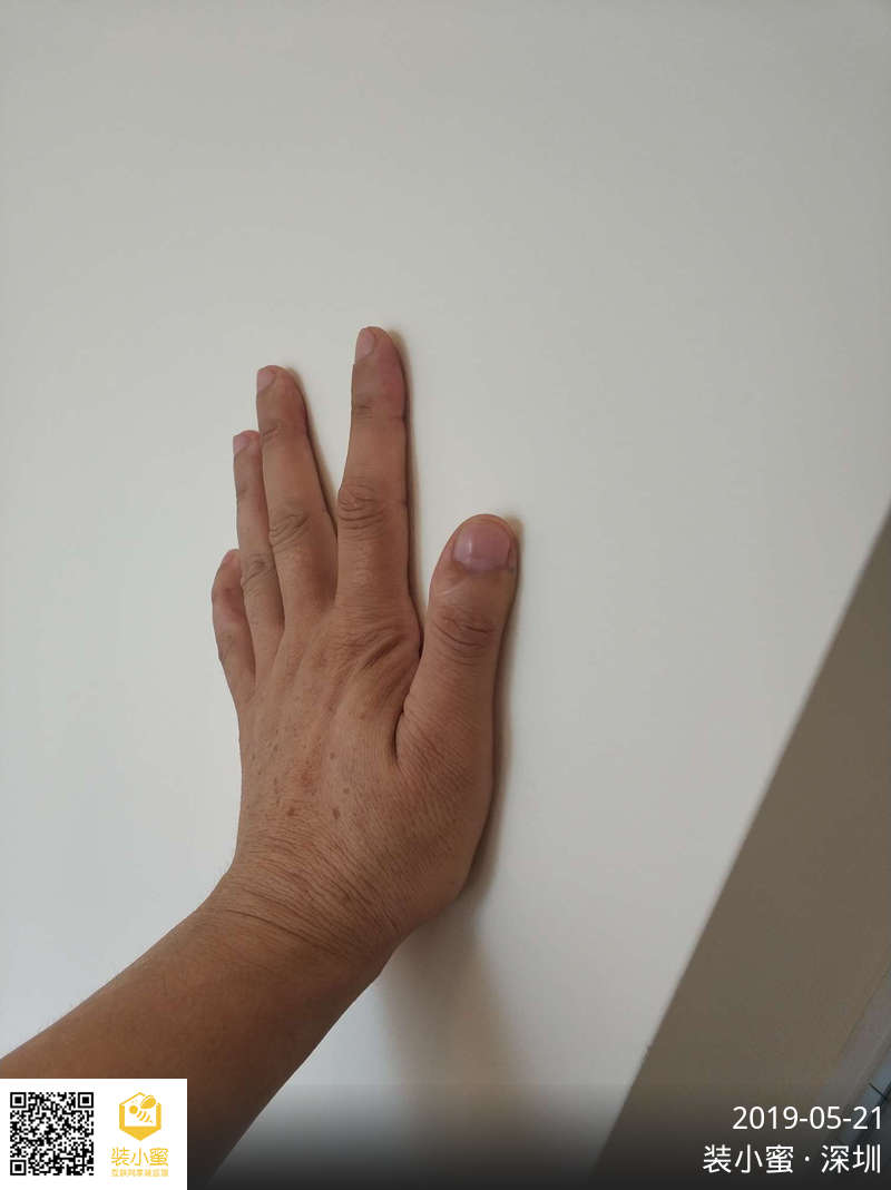

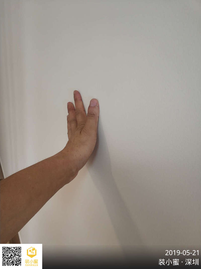

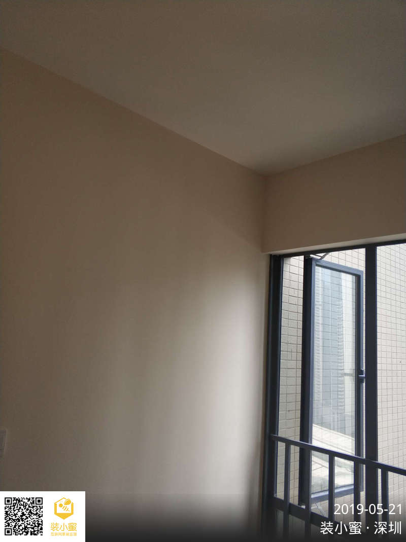

墙面腻子乳胶漆检查,合格!

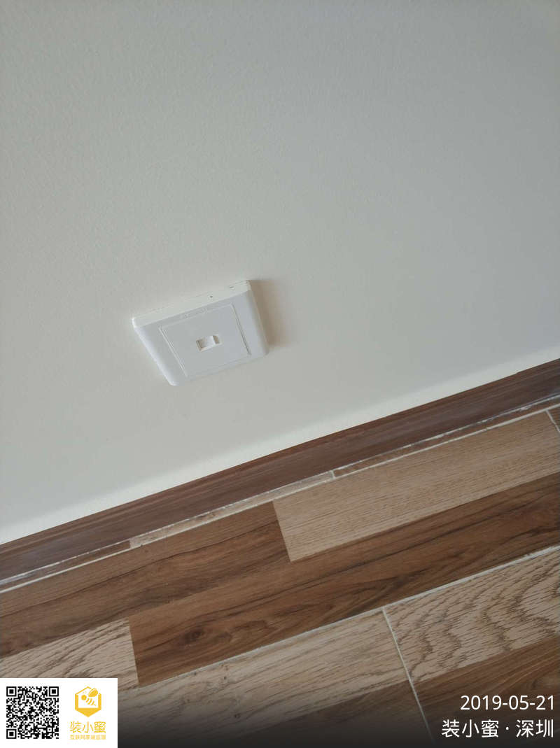

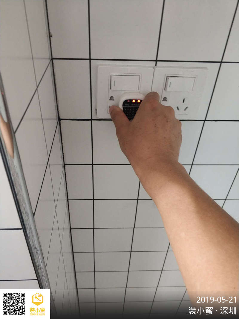

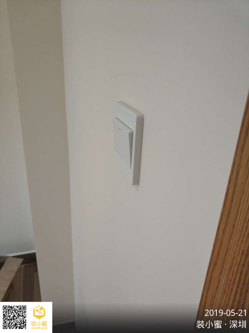

各面板安装牢固、平直

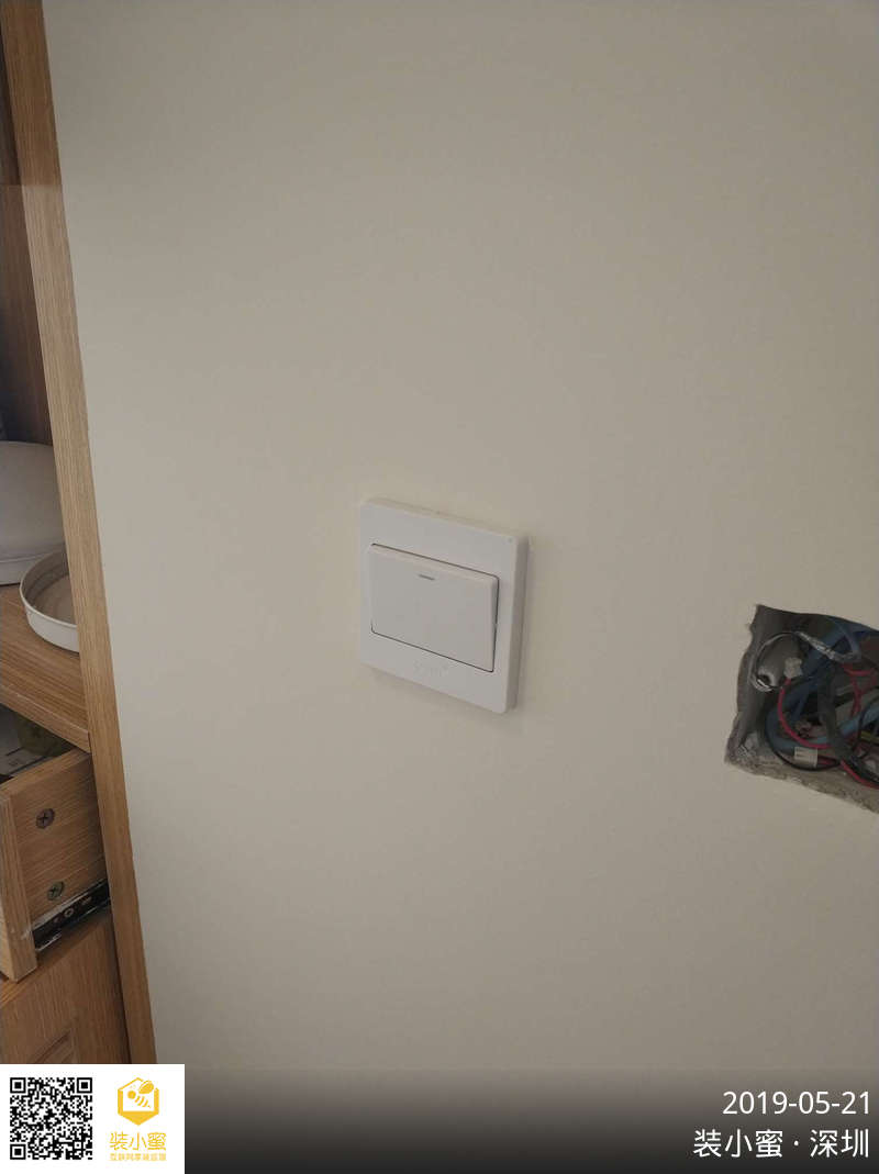

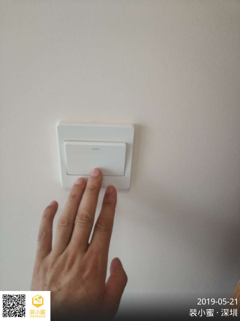

开关面板的操作与控制符合设计要求

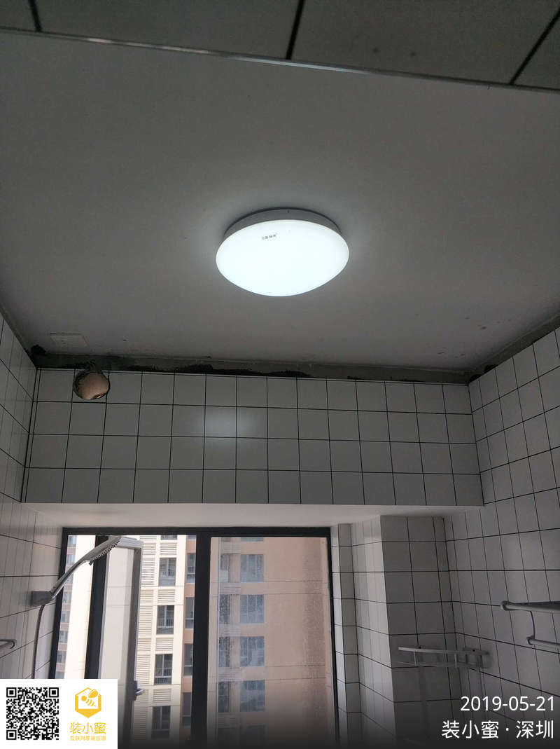

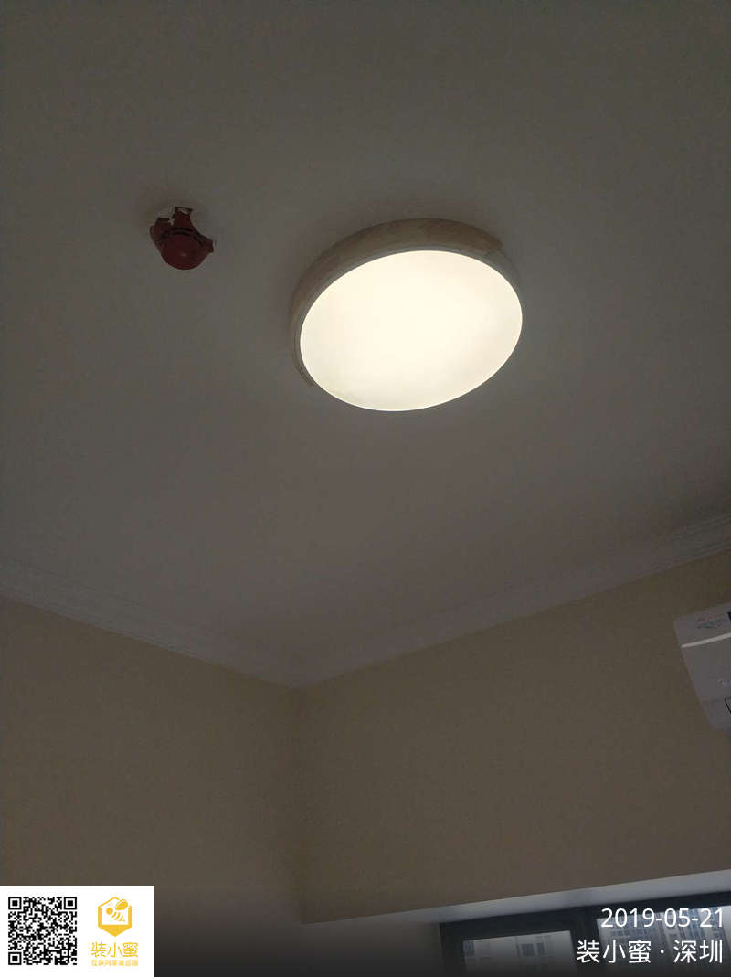

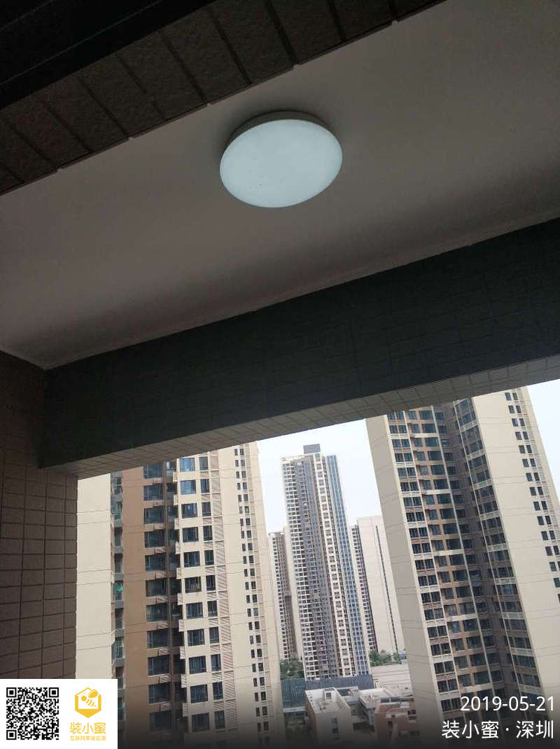

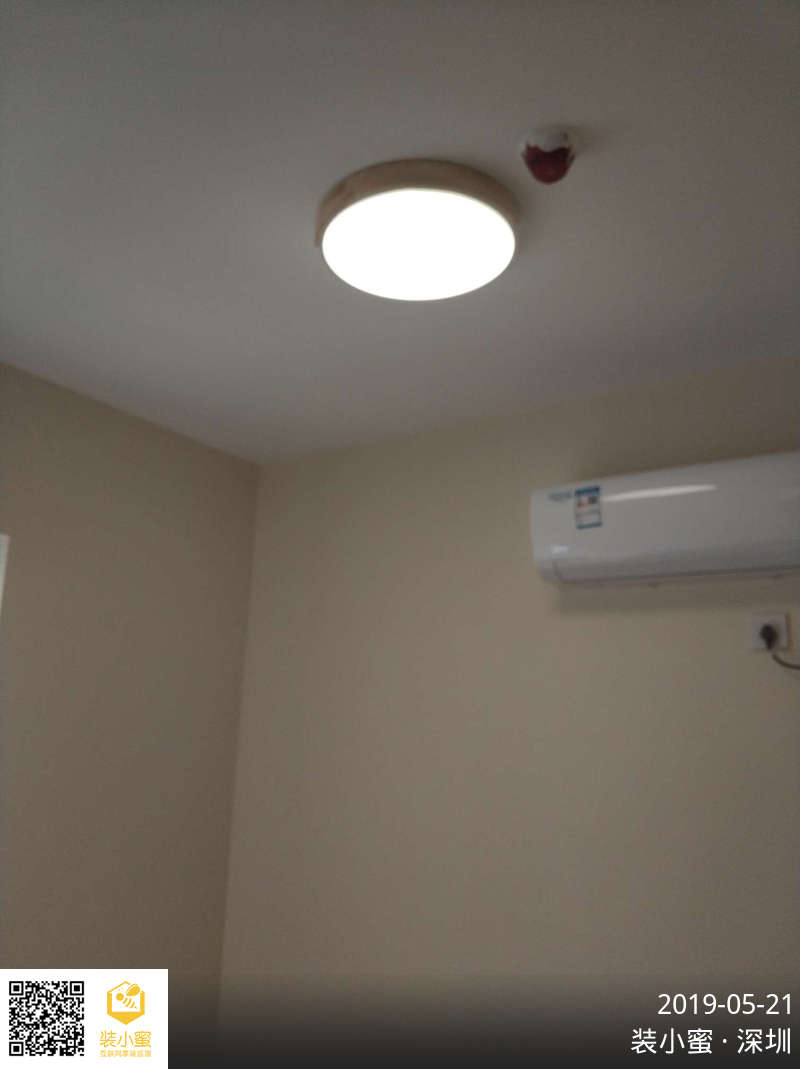

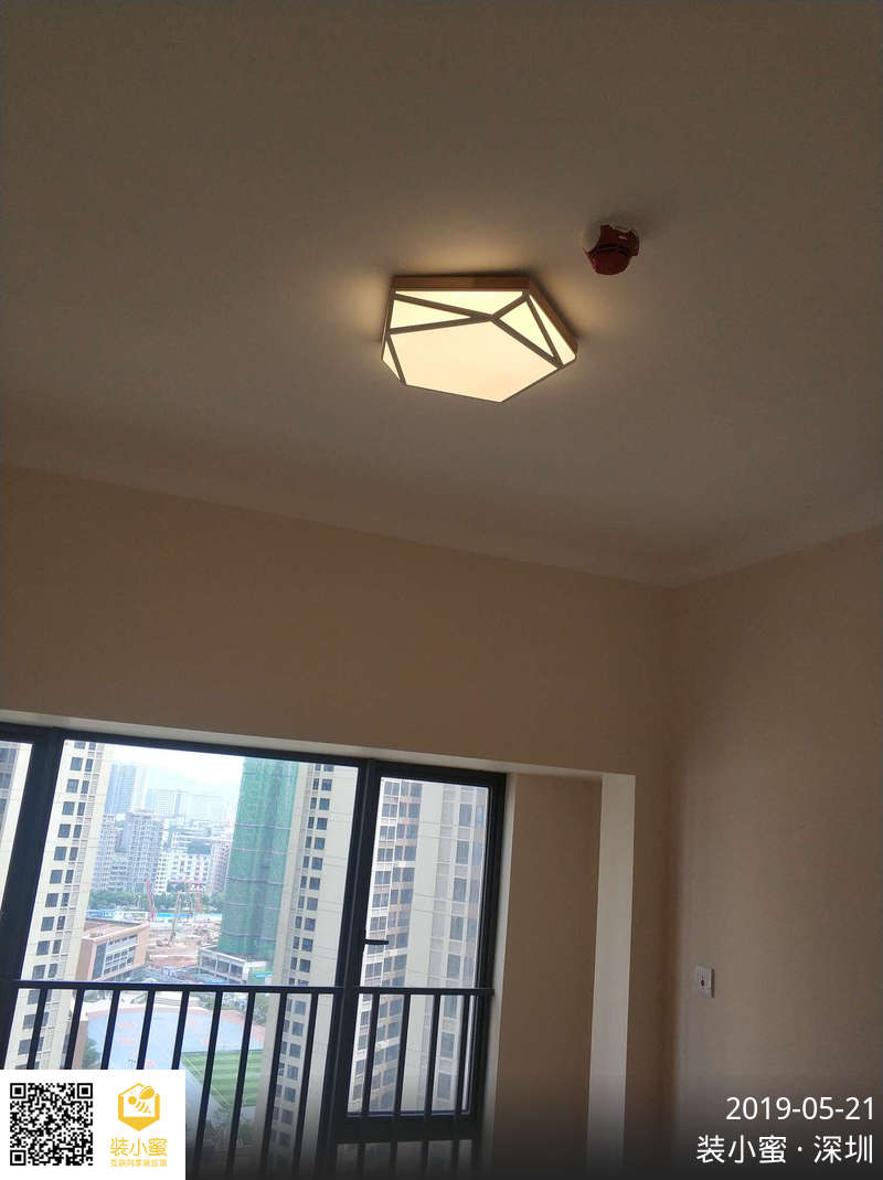

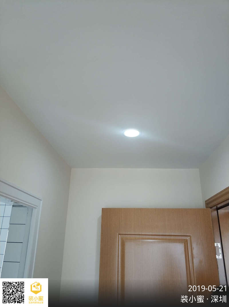

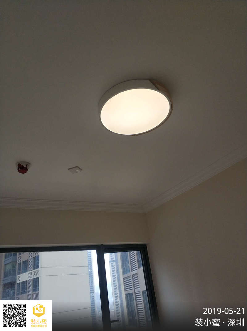

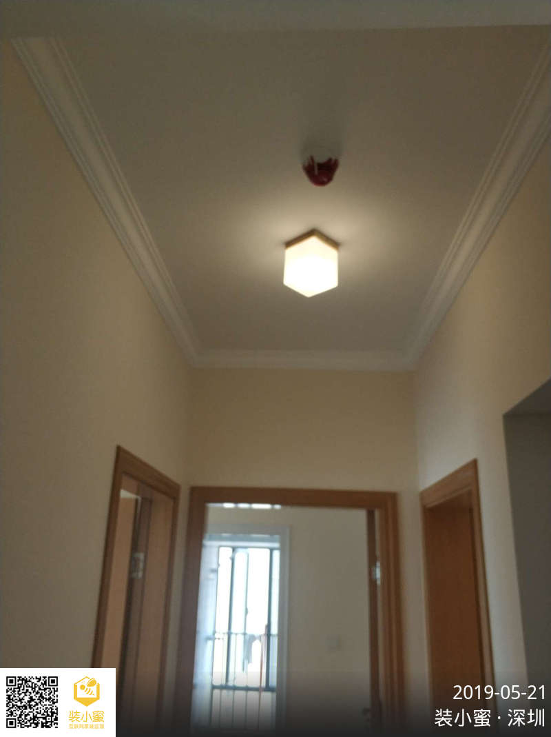

灯具安装符合设计要求
断路器的接线规范牢固

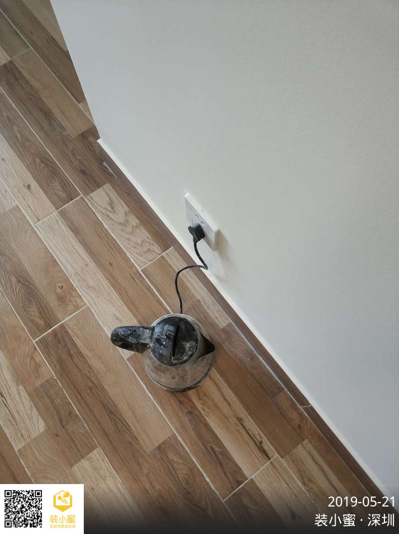

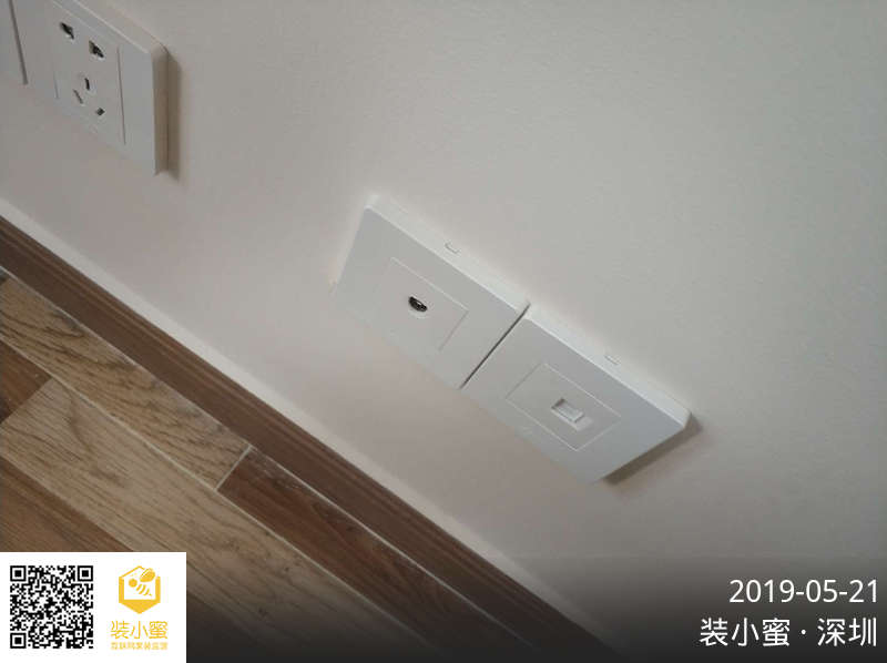

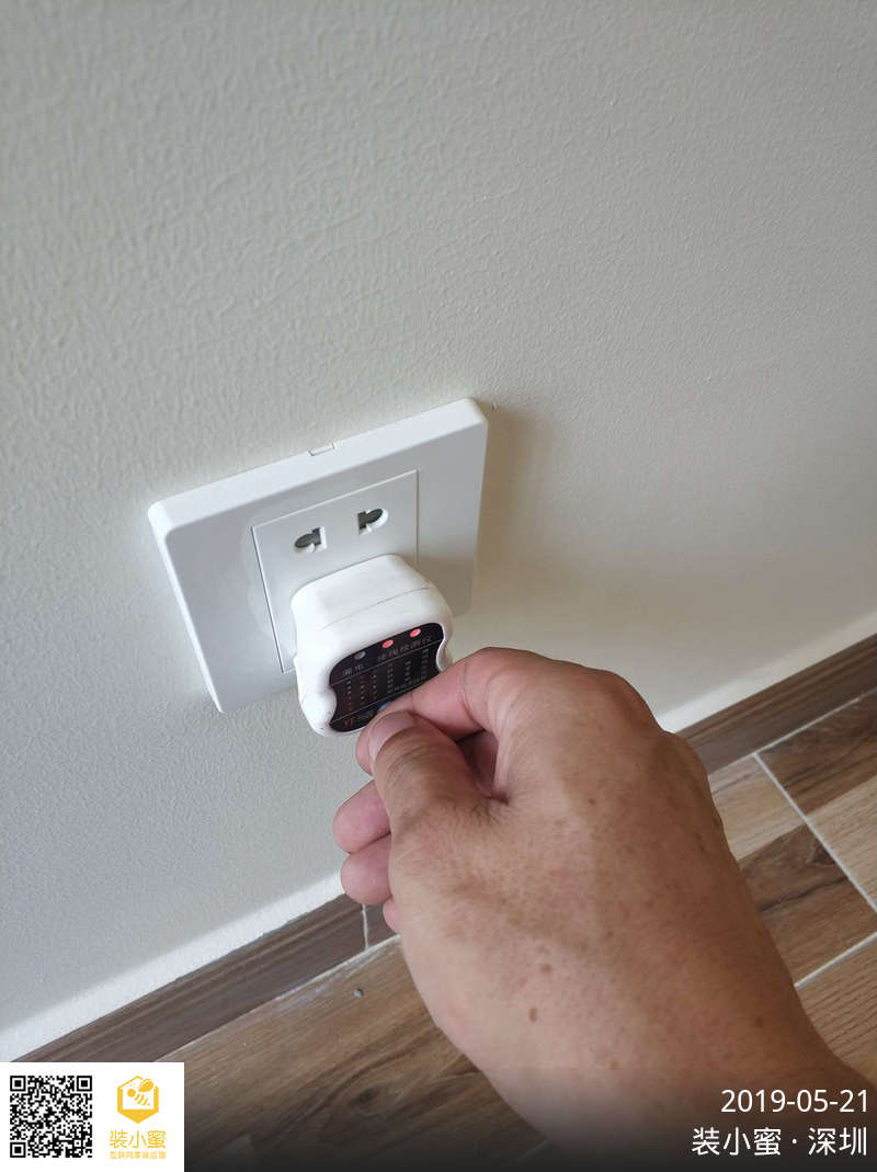

插座面板经通电检测,工作正常

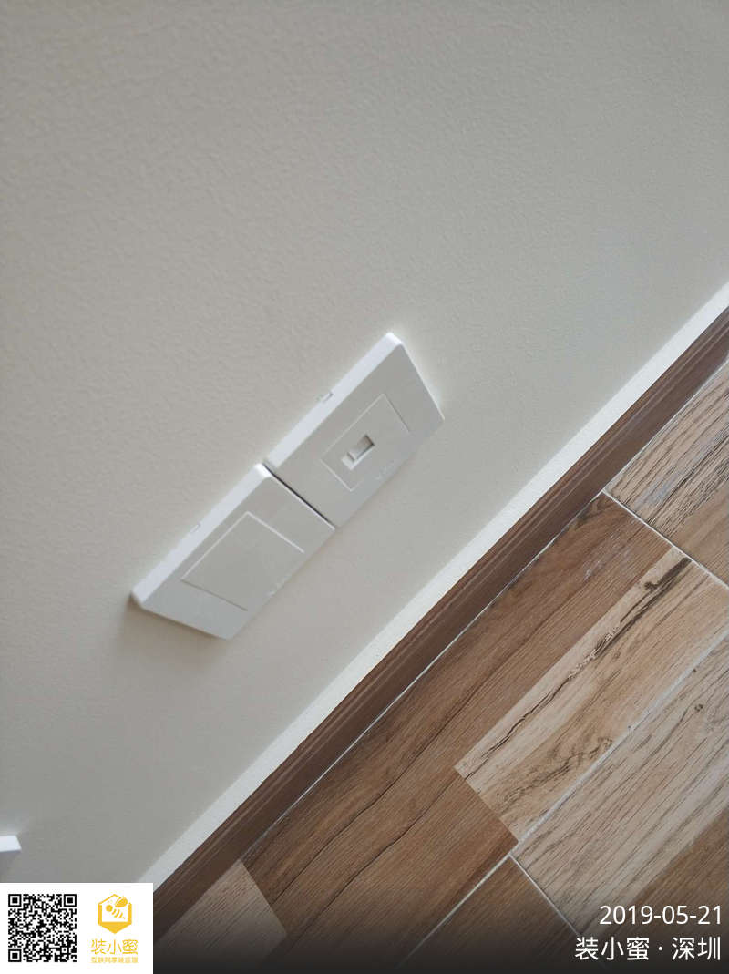

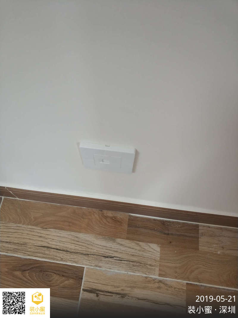

弱电面板的接线已经完成

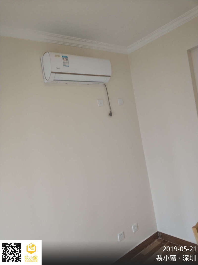

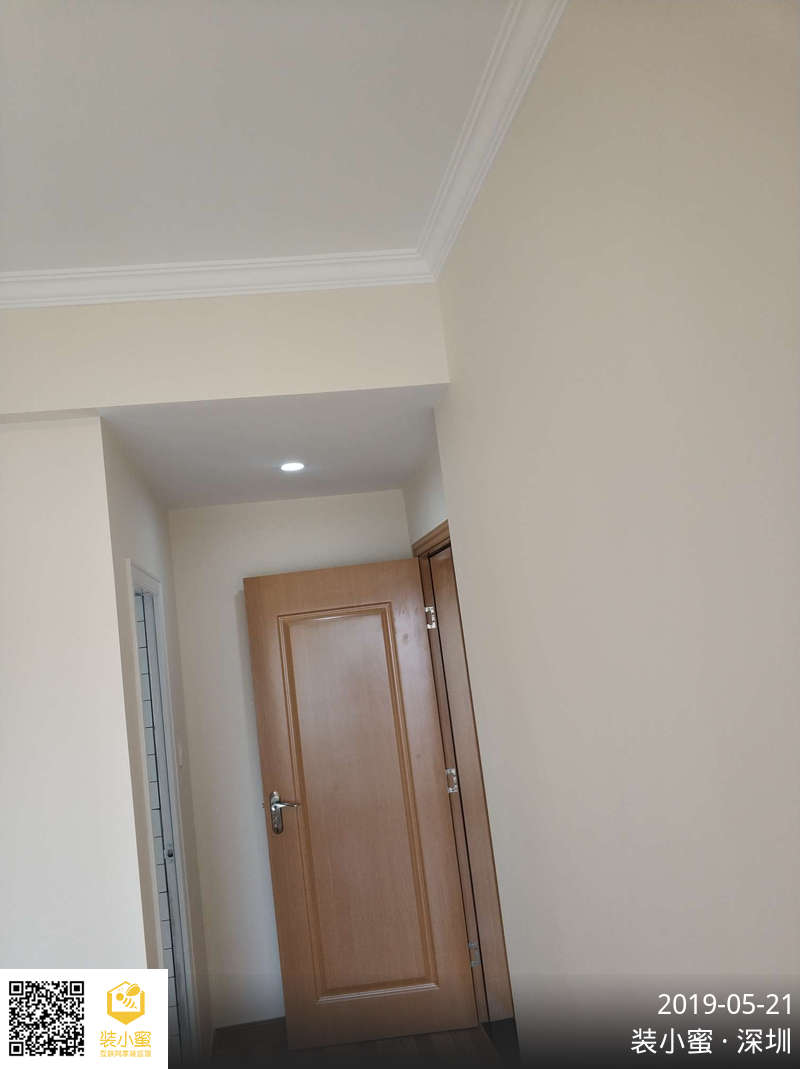

乳胶漆面层,涂刷质量符合要求
乳胶漆面层,手感牢固光滑
乳胶漆面层,表面色泽一致

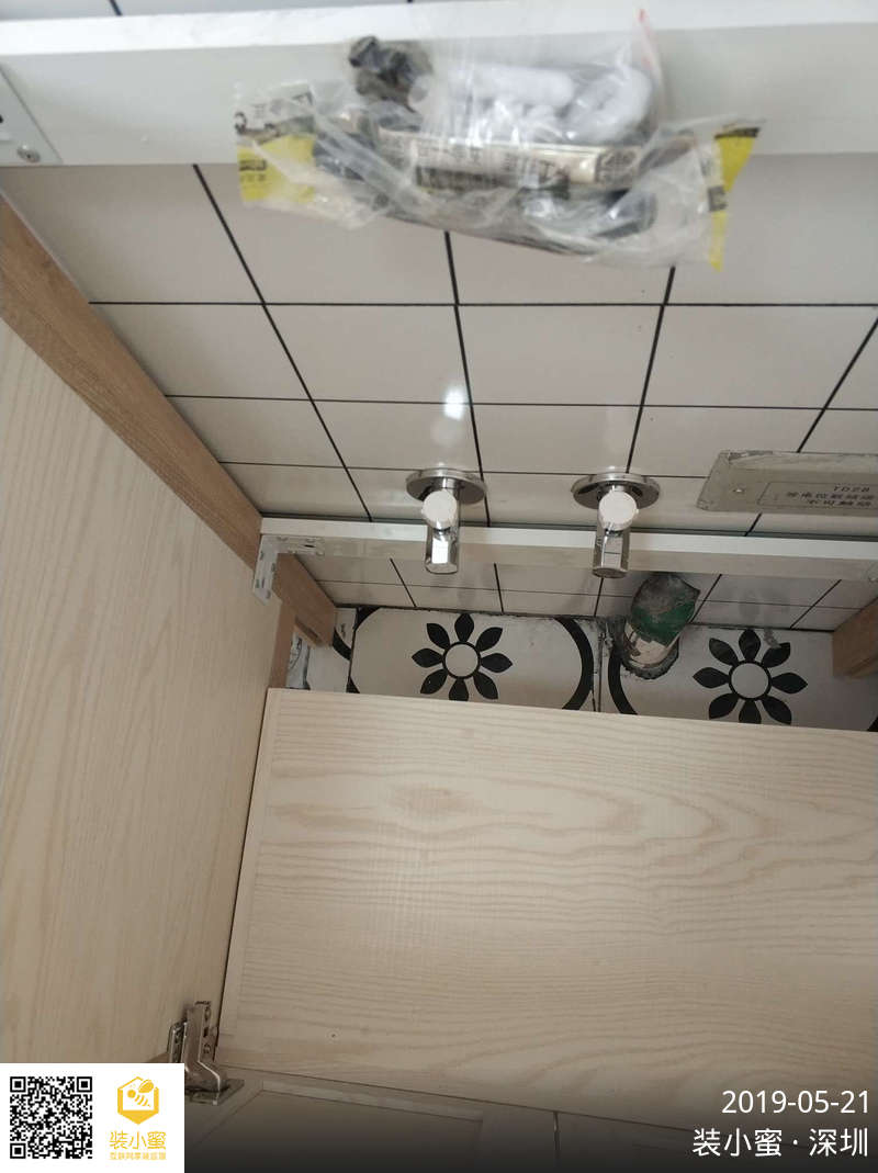

角阀开闭正常,无渗漏
表面完整,色泽一致

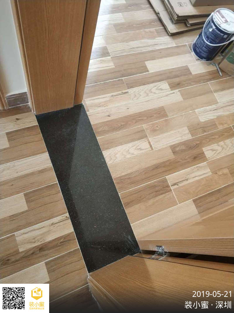

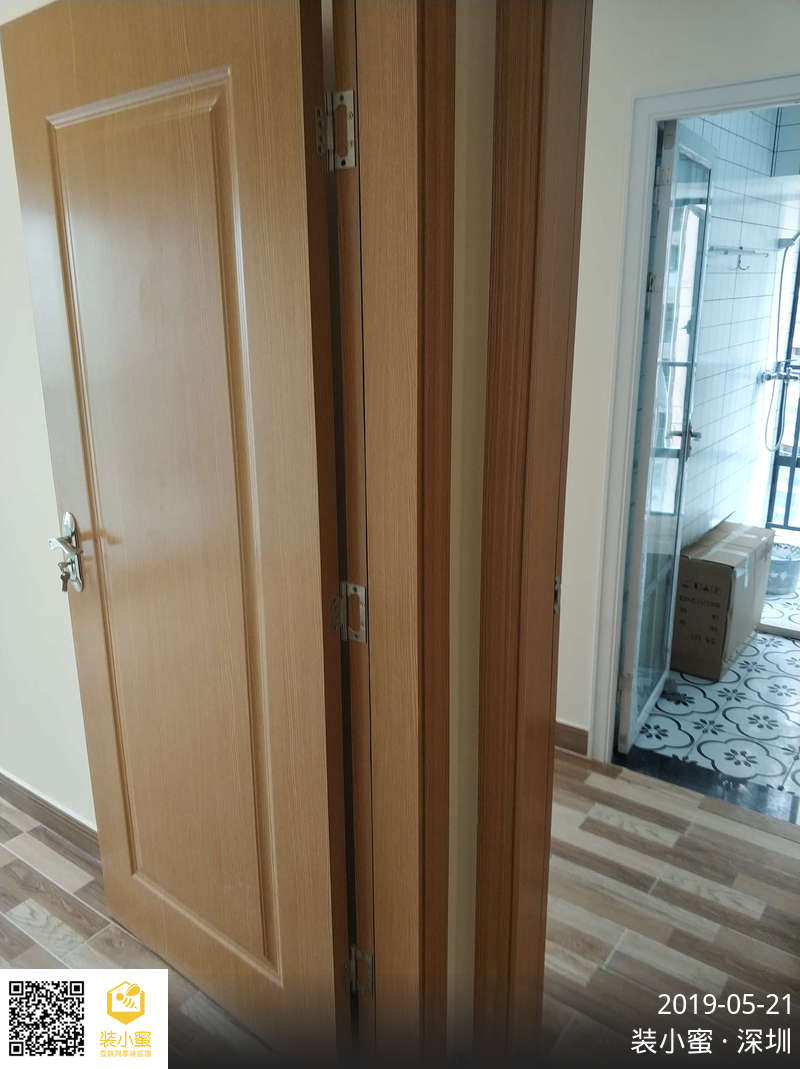

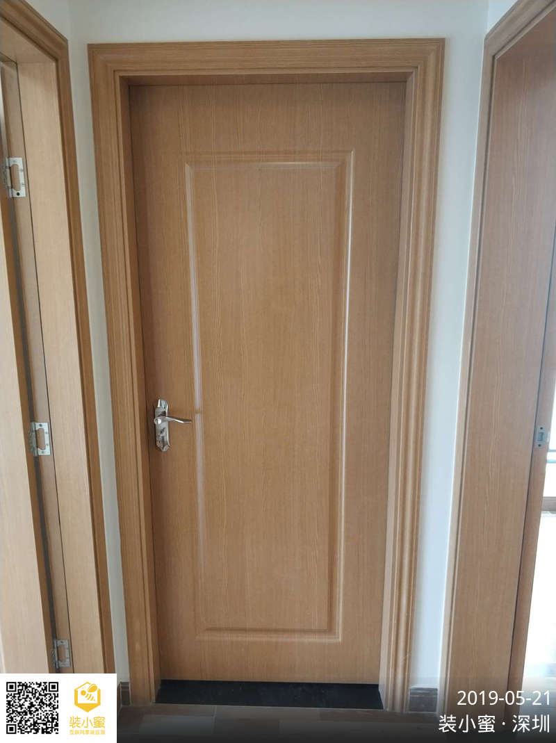

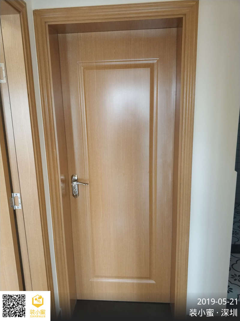

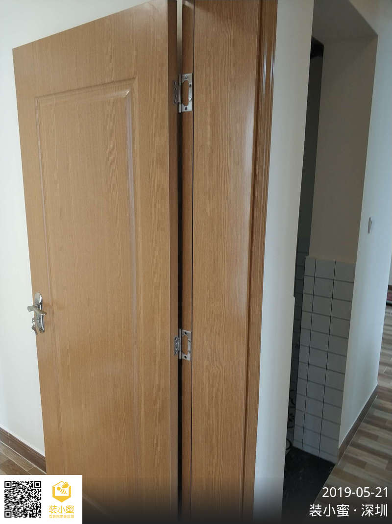

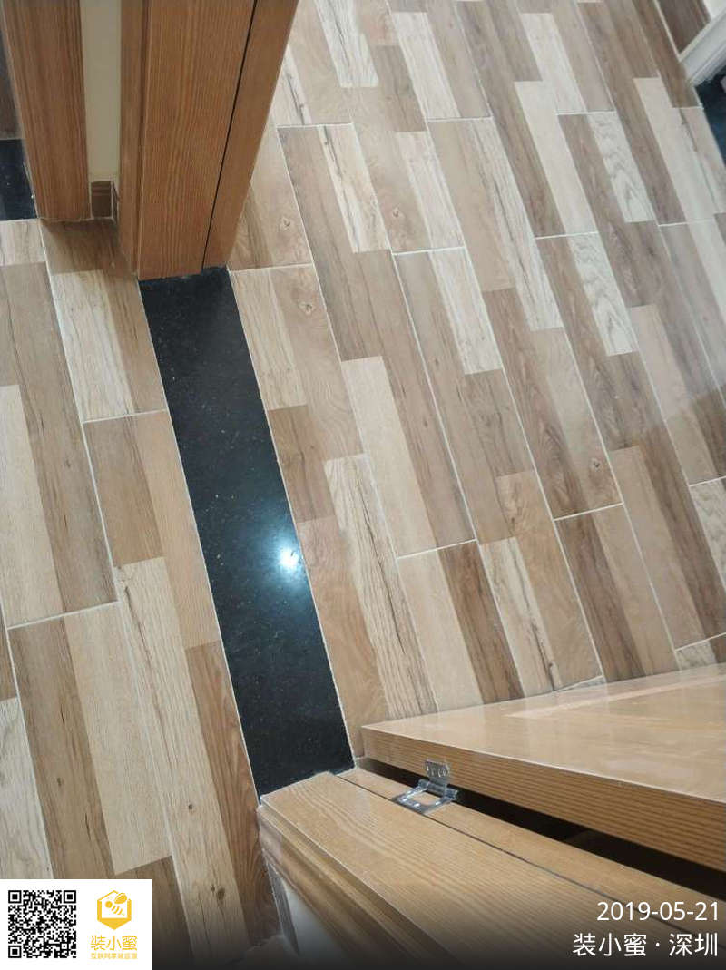

门套(门套线)安装质量符合要求

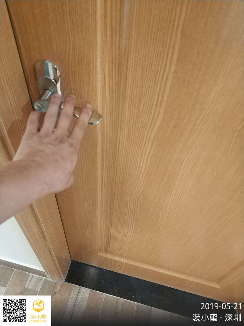

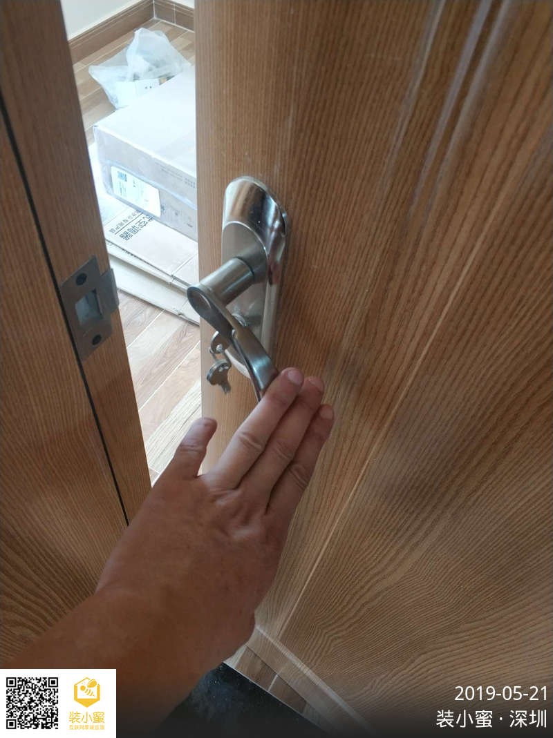

门扇平整,开闭(移动)操作正常
门扇四边间隙符合要求

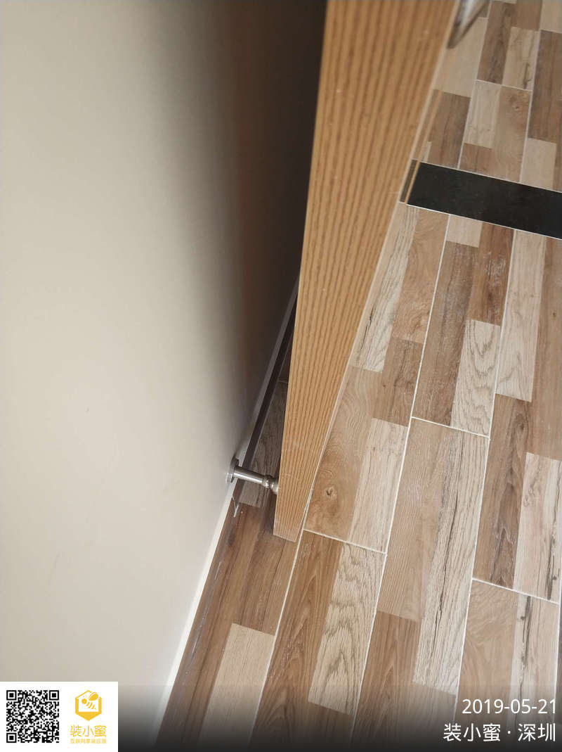

五金件安装牢固,螺丝齐全

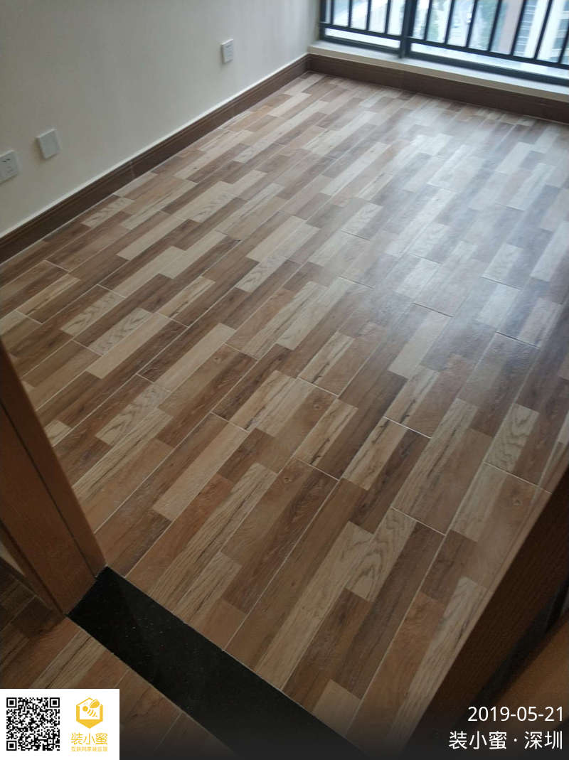

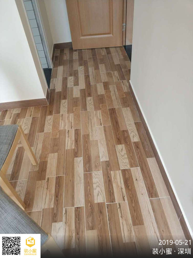

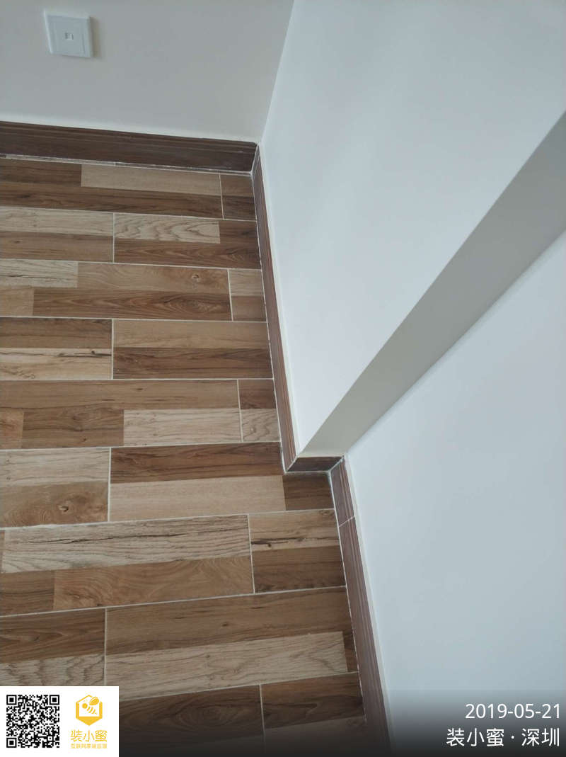

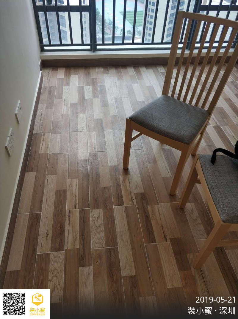

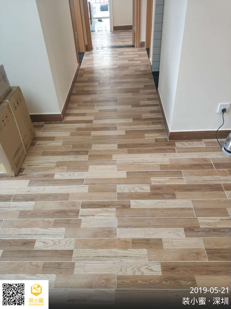

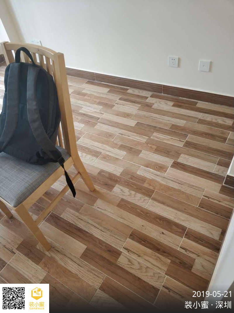

地板表面完整,材质色泽一致
地板表面平整,无明显变形
留缝与拼接缝隙符合要求

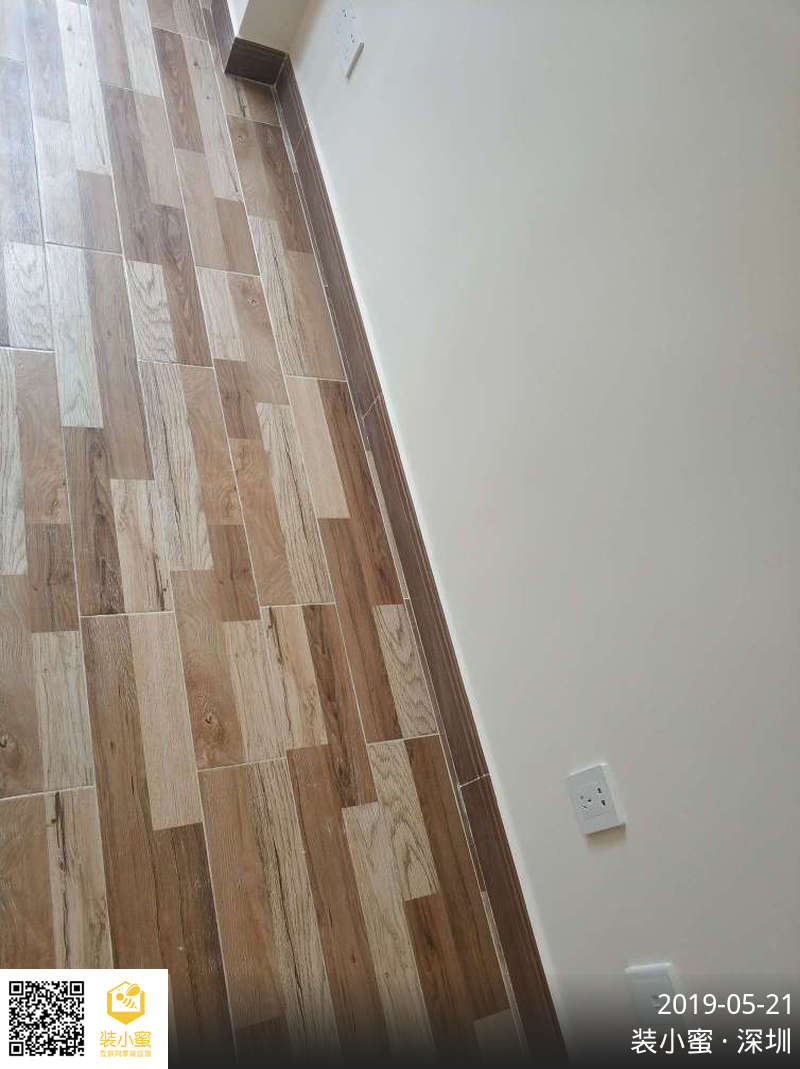

收口条安装牢固,符合要求
踢脚线安装牢固
