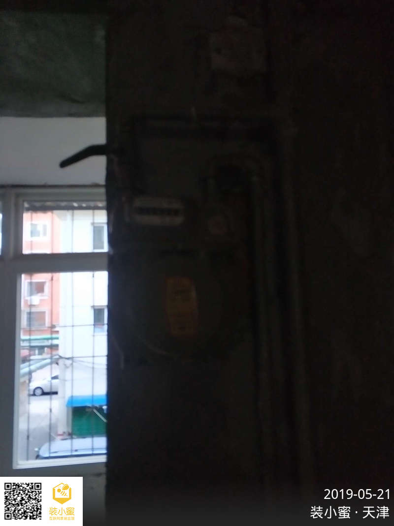

现场拆除施工已完成。
① 厨房 顶 面 下水管 处 有 渗漏现象 , 需联系 楼上 邻居 协商 处理 。

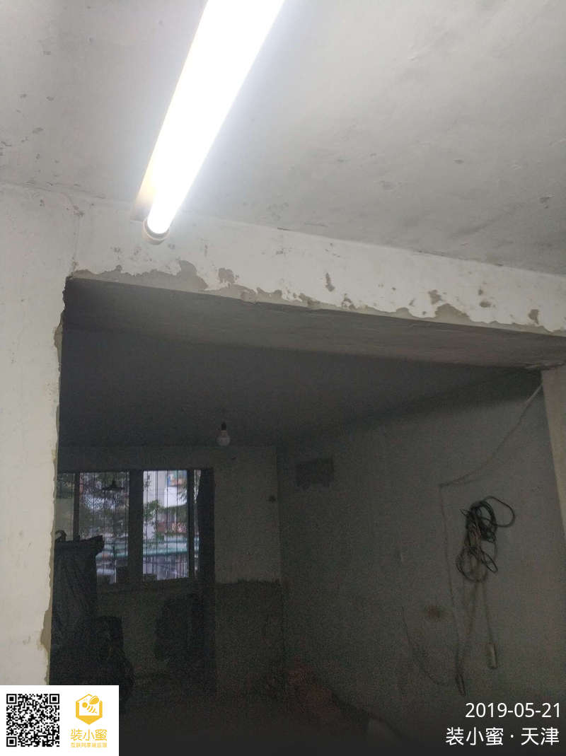

② 顶 面 有 开裂 现象 , 建议 后续 贴纸绷带加网格带 做 防 裂 处理 。

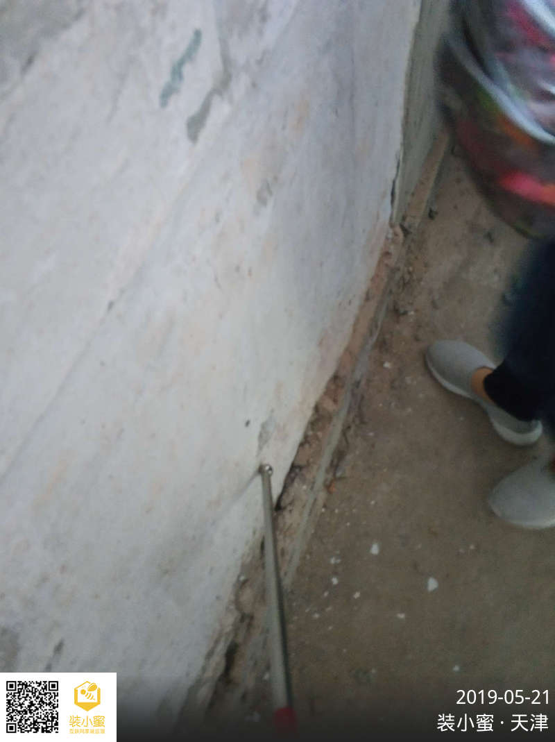

③ 墙面基层 有 开裂 和 空 鼓 现象 , 建议 修补 处理 。
④ 墙面 有 明显 不 平整 现象 , 其 后续 顺 平 处理 。
⑤ 部分 阴阳 角 平直 度 误差 偏 大 , 需后期 修正 处理 。
以上 问题 我 已 向 施工方 传达 告知 。

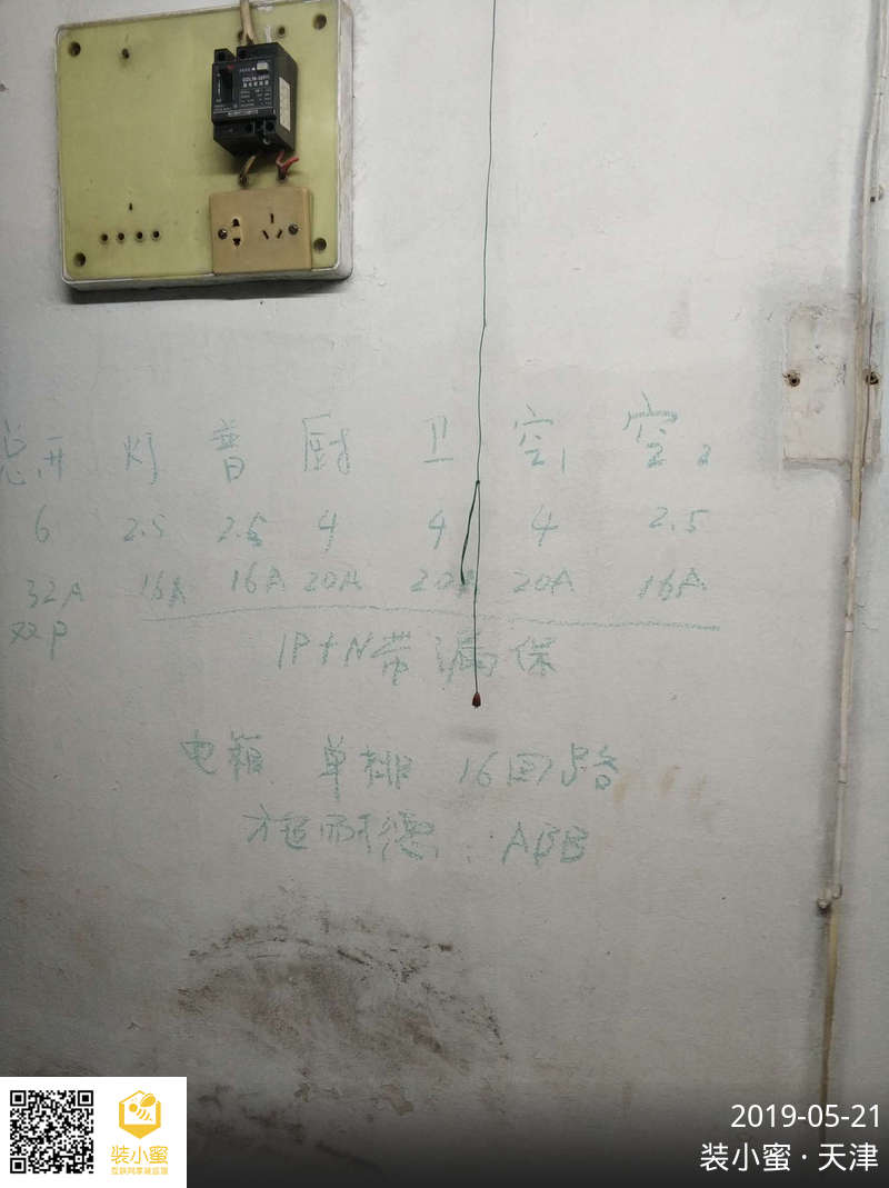

强电箱回路配置图已经交待
