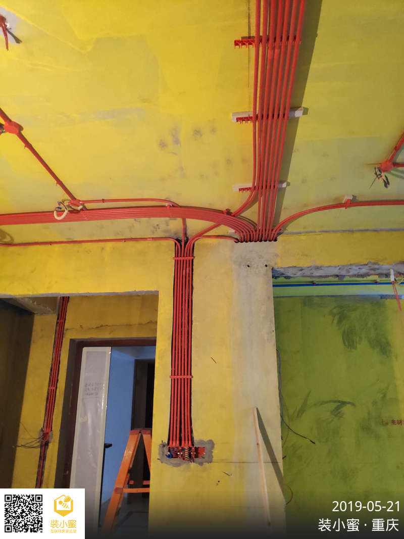

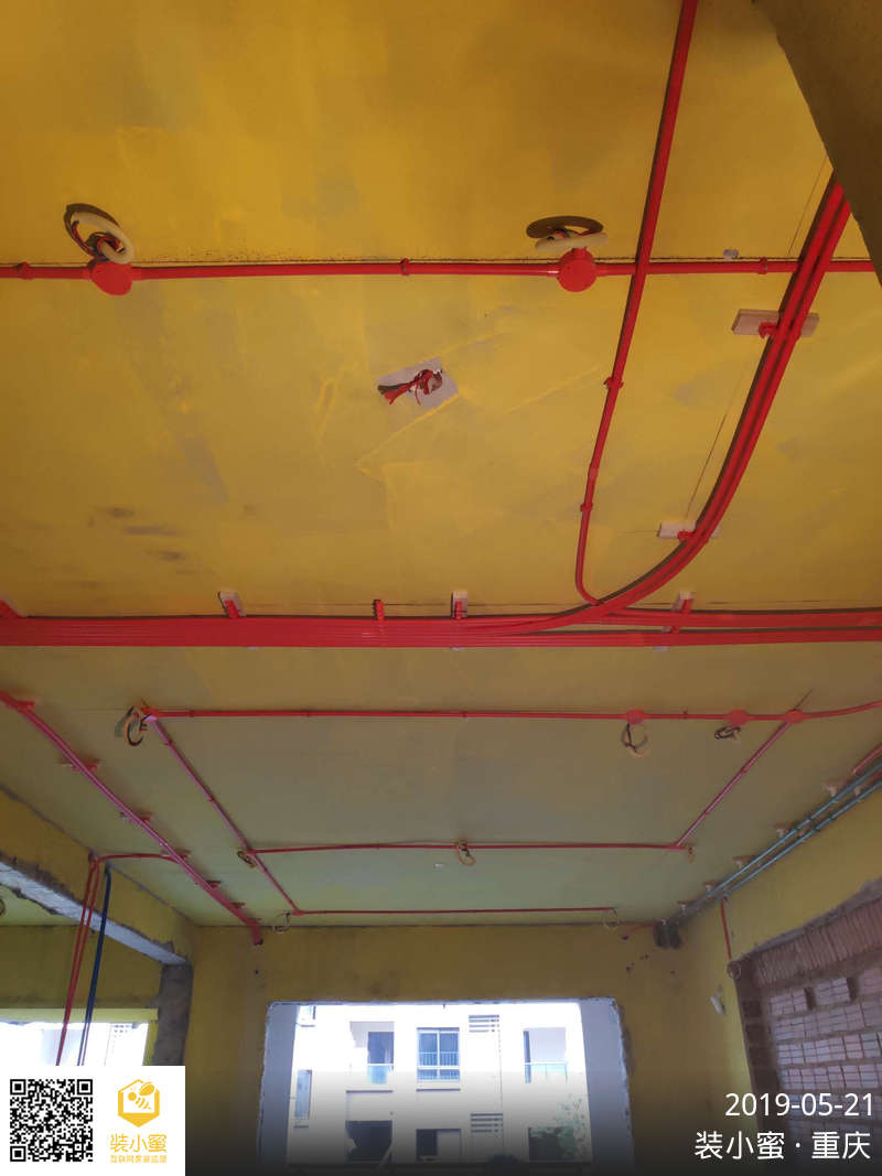

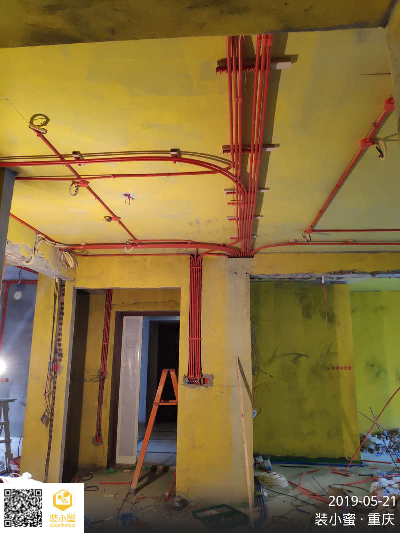

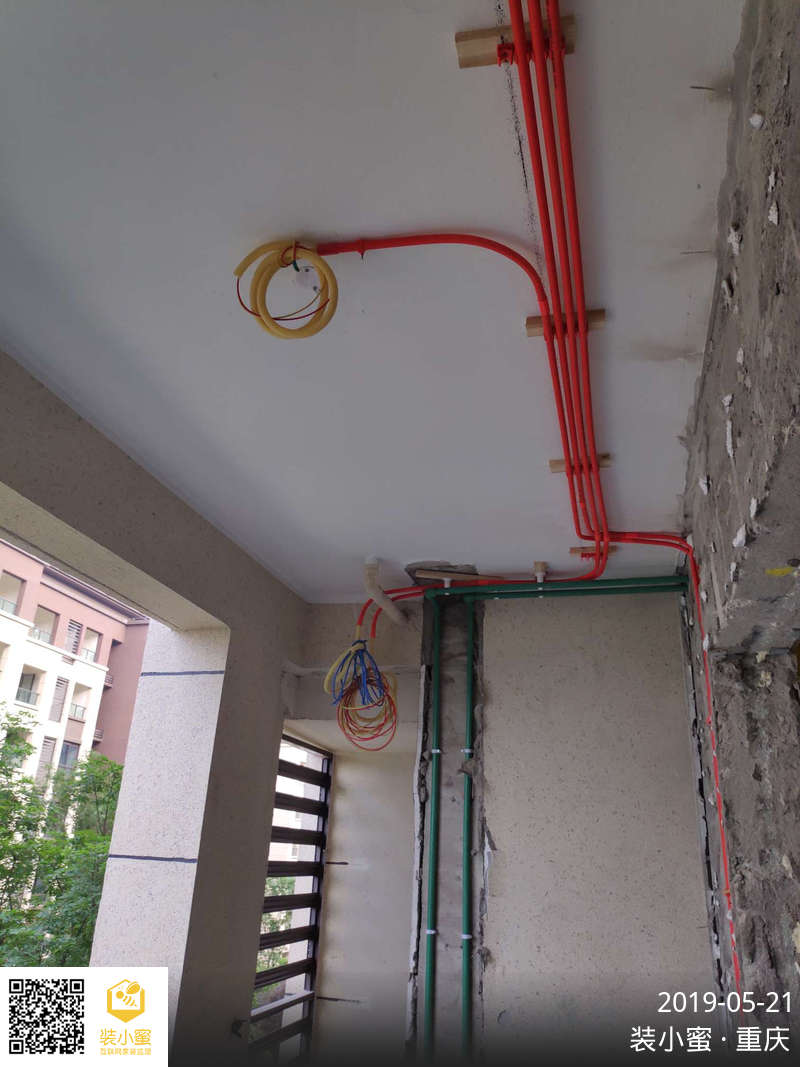

进度偏慢,目前水电正在施工,下水改造下水改造及强弱电布管穿线已经完成大半,给水管已安装完成

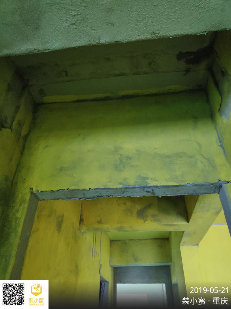

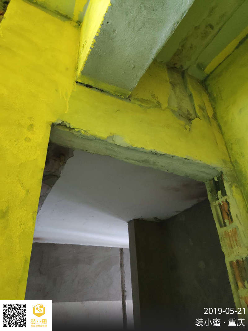

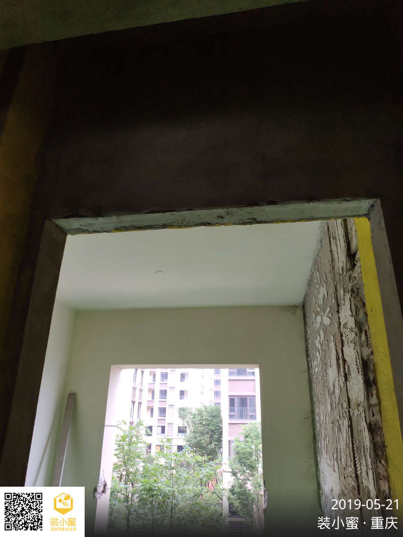

1.前期墙面不垂直及墙面开裂还未处理,需后续瓦工进行处理,开关高度、插座高度定位线及标准水平线已弹,地面完成面线未弹,卫生间墙面防水还未铲除

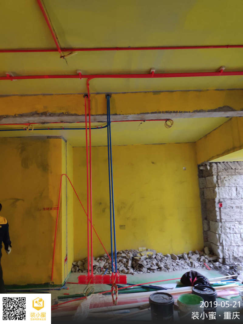

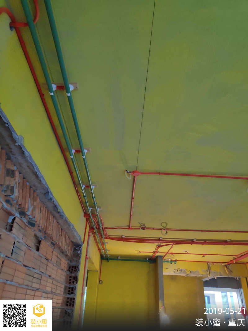

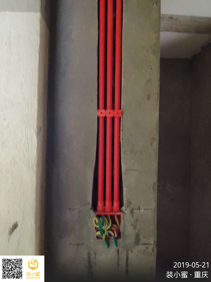

2.强弱电平行间距不足,需加强调整
3.弱电线两端未编号保护,后续需加强处理
4.淋浴冷热水端口不水平及间距过大,后续需加强调整

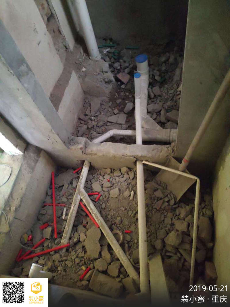

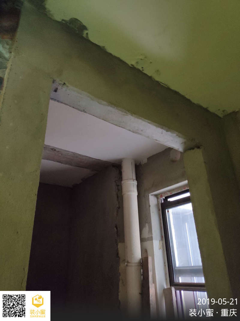

5.部分卫生间下水坡度不足,需加强调整
1.对下水管口进行及时保护,避免后续造成堵塞
2.等电位需用不小于4平方多心线连接卫生间花洒龙头处

排水管道固定牢固,符合要求

灯头盒固定牢固,安装符合要求
线管(软管)线盒阻燃性能符合要求

门窗洞口的过梁已设置

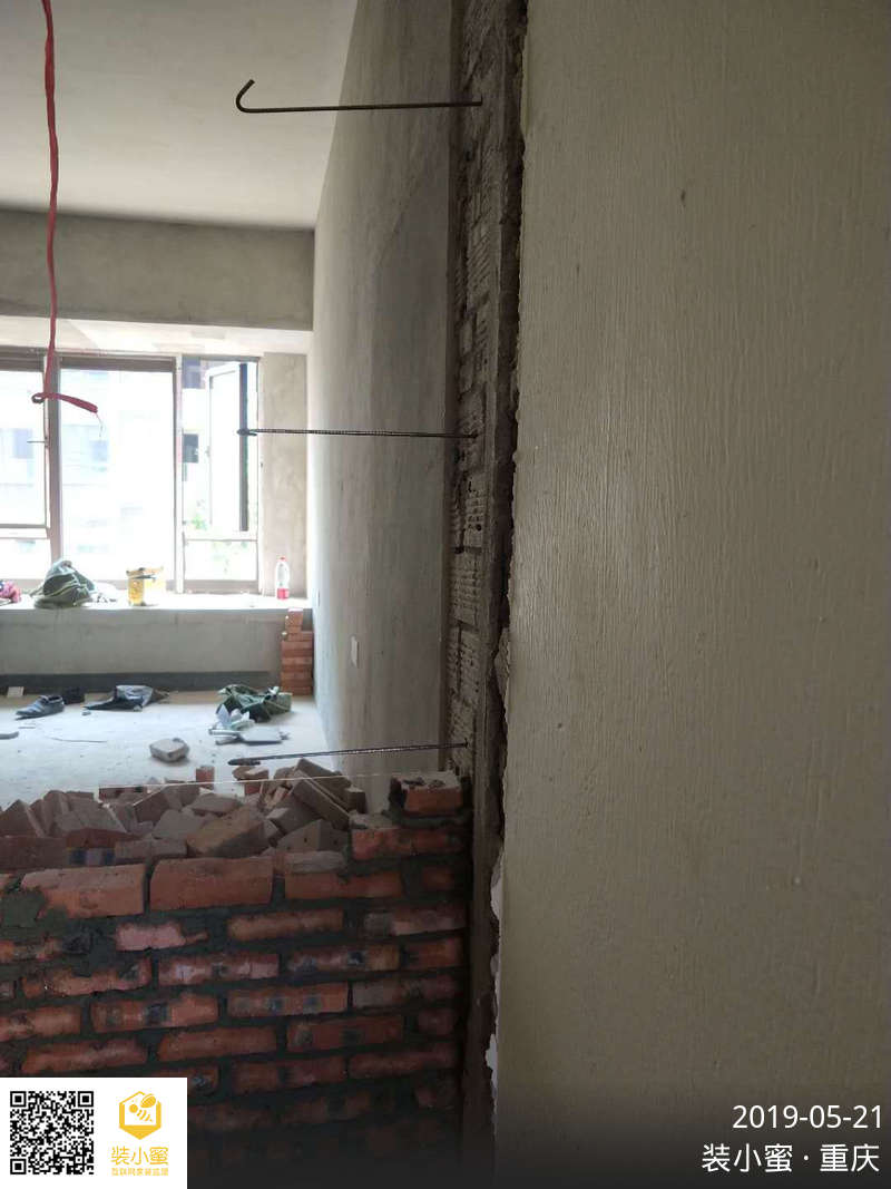

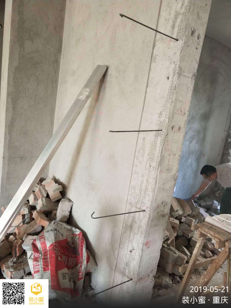

新墙与砼墙结合处已设置拉结筋

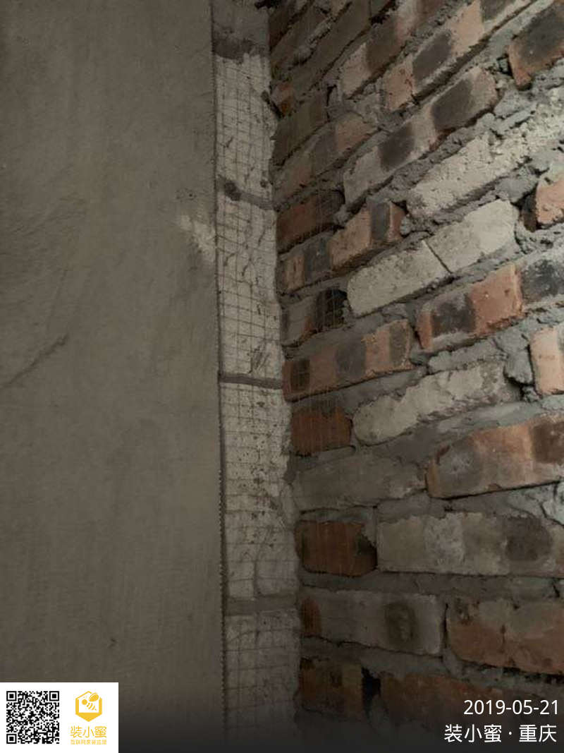

新老墙结合处已加设钢丝网防裂
