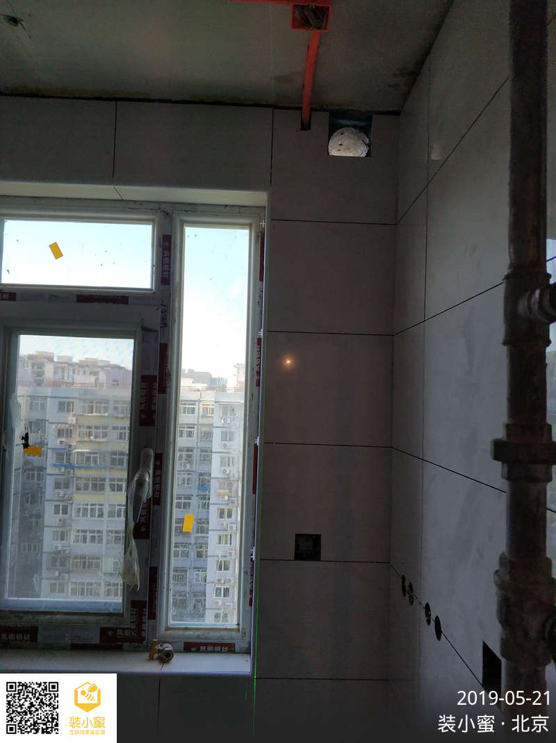

施工进度偏慢,现场墙面腻子已批刮完成,现场厨卫墙地砖已粘贴完成。

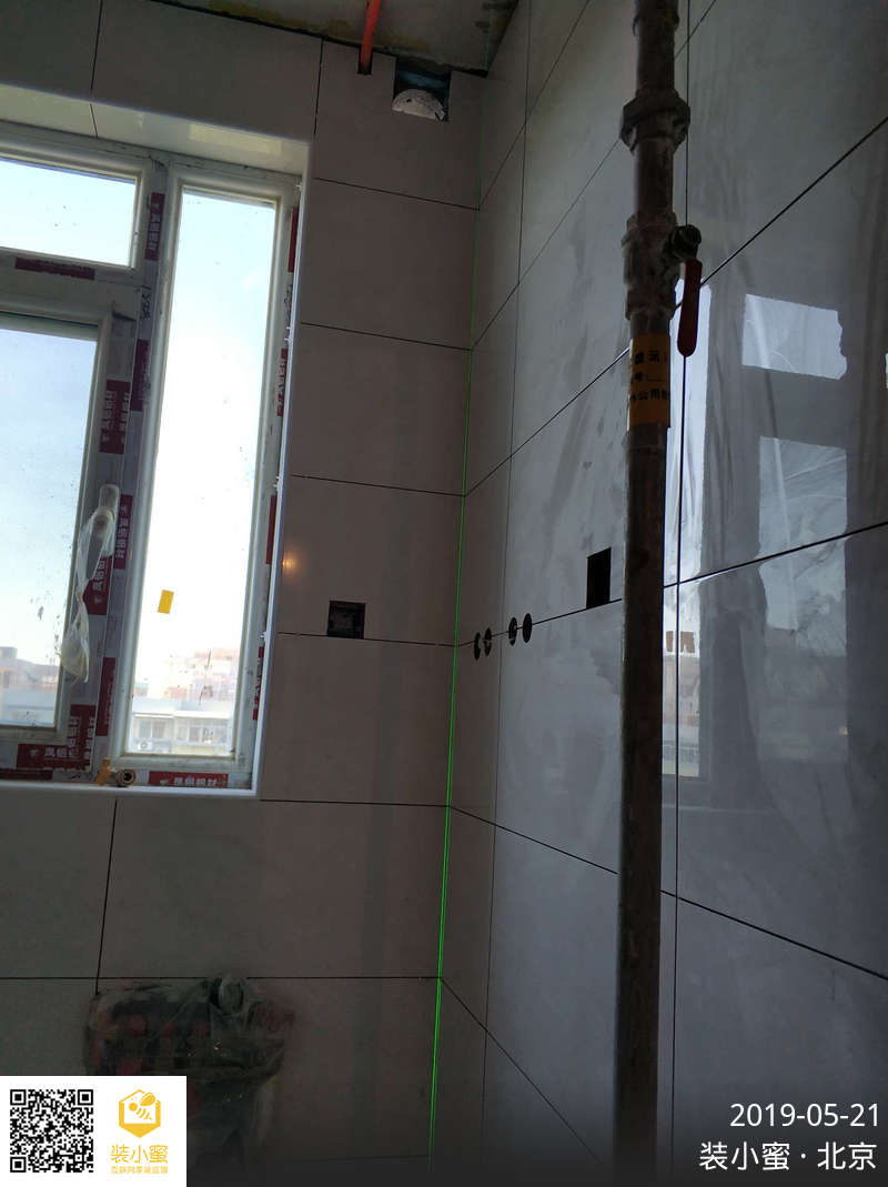

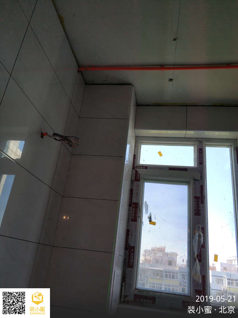

1.检查厨卫墙地砖,局部有空鼓现象,现场已告知客户情况,建议客户和施工方协商处理。

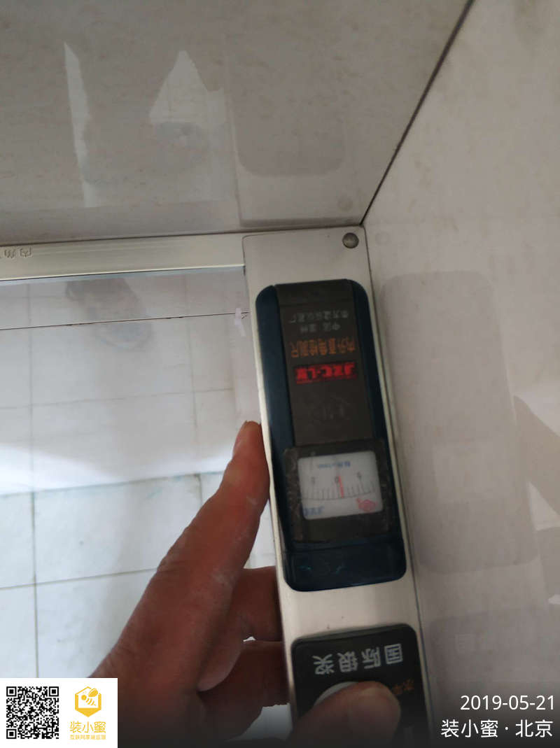

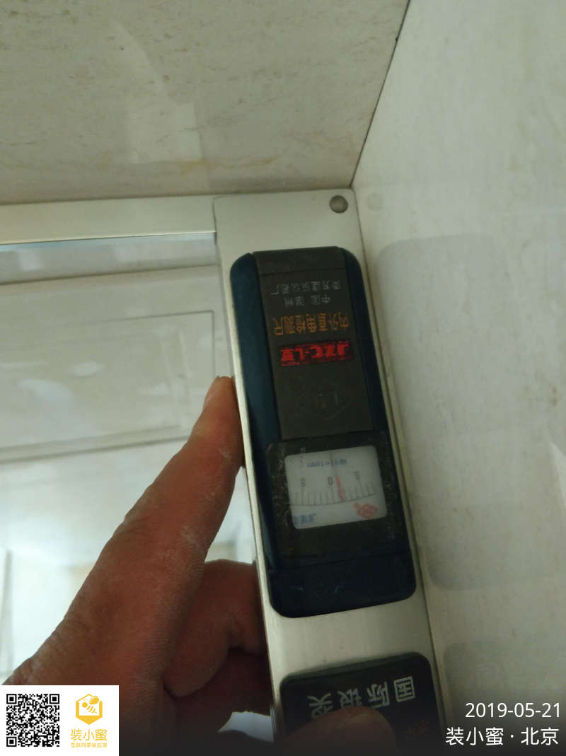

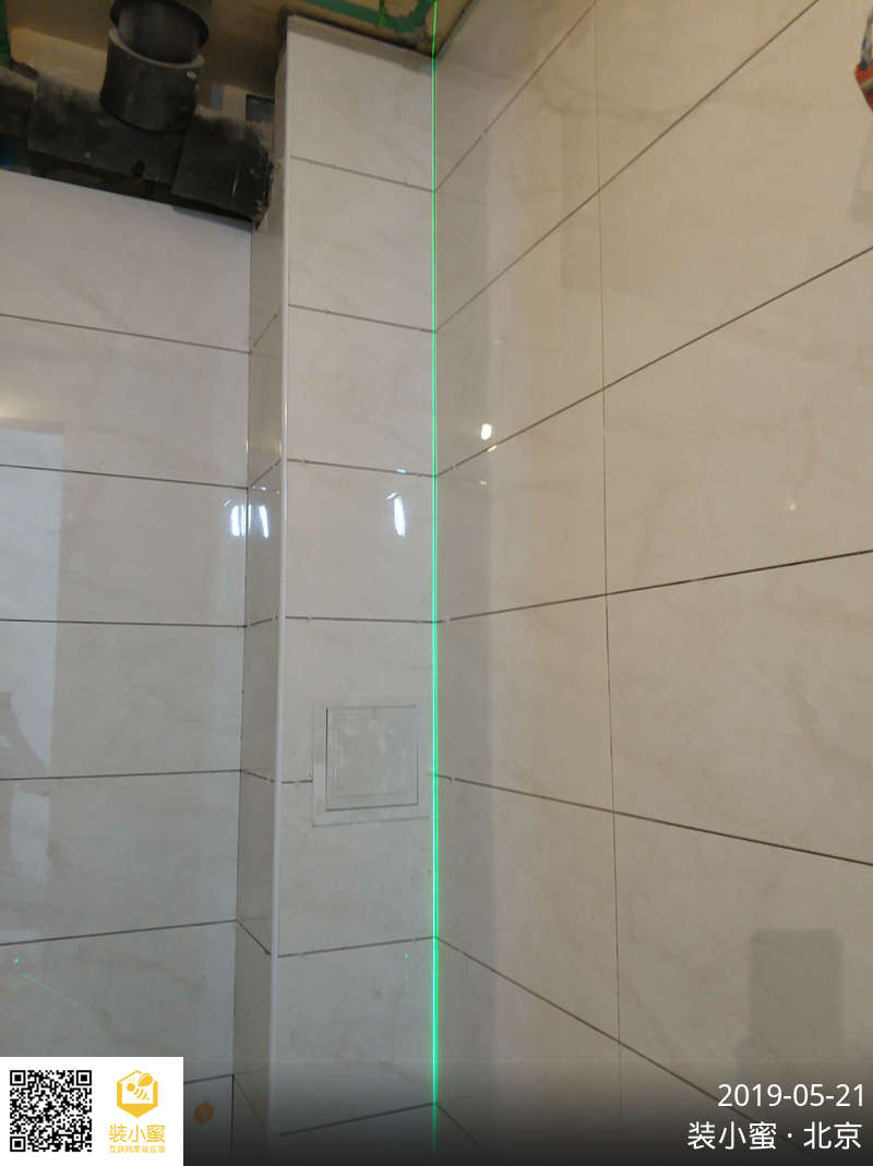

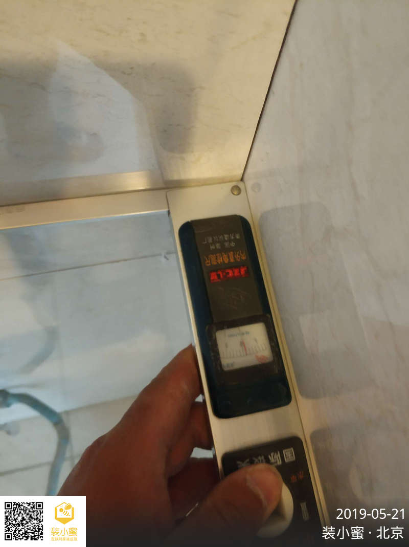

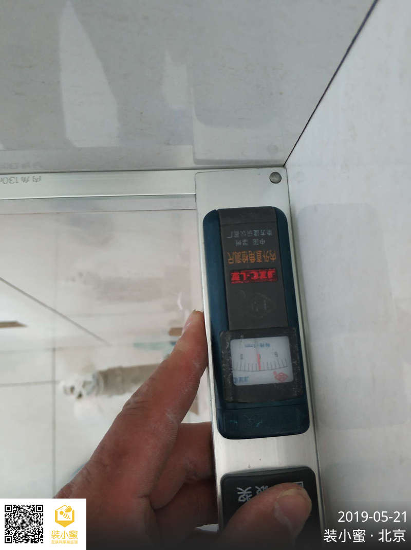

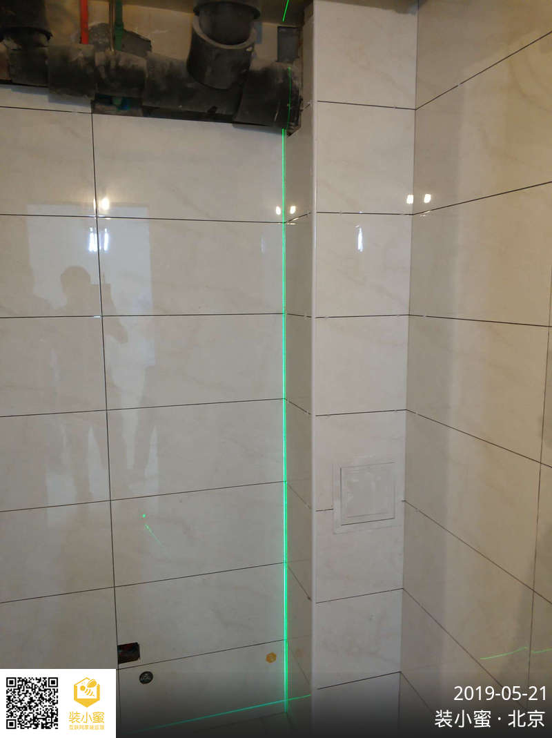

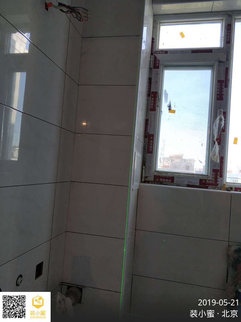

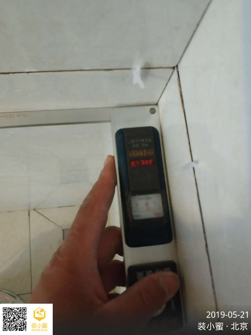

2.检查卫生间靠洗衣机墙面砖,用两米靠尺测量平整度,有误差现象。已告知客户情况,建议客户和施工方协商处理。

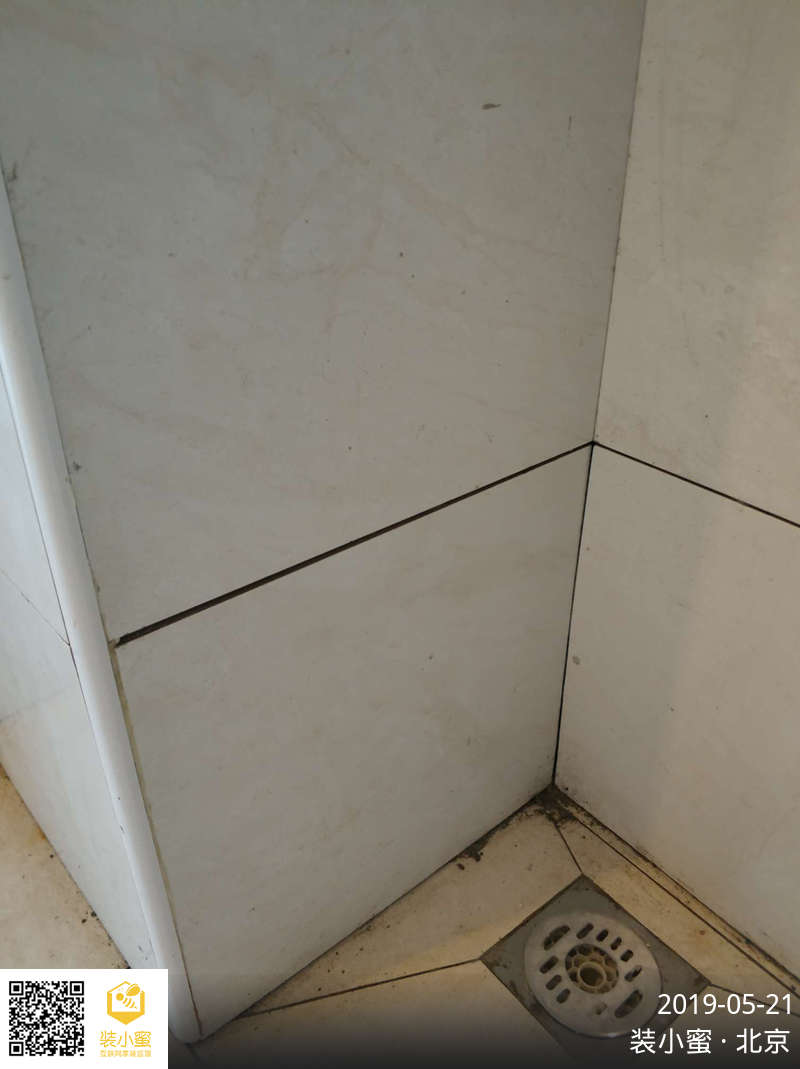

3.检查卫生间局部墙砖缝隙,有误差,已告知客户情况,建议客户和施工方协商处理。

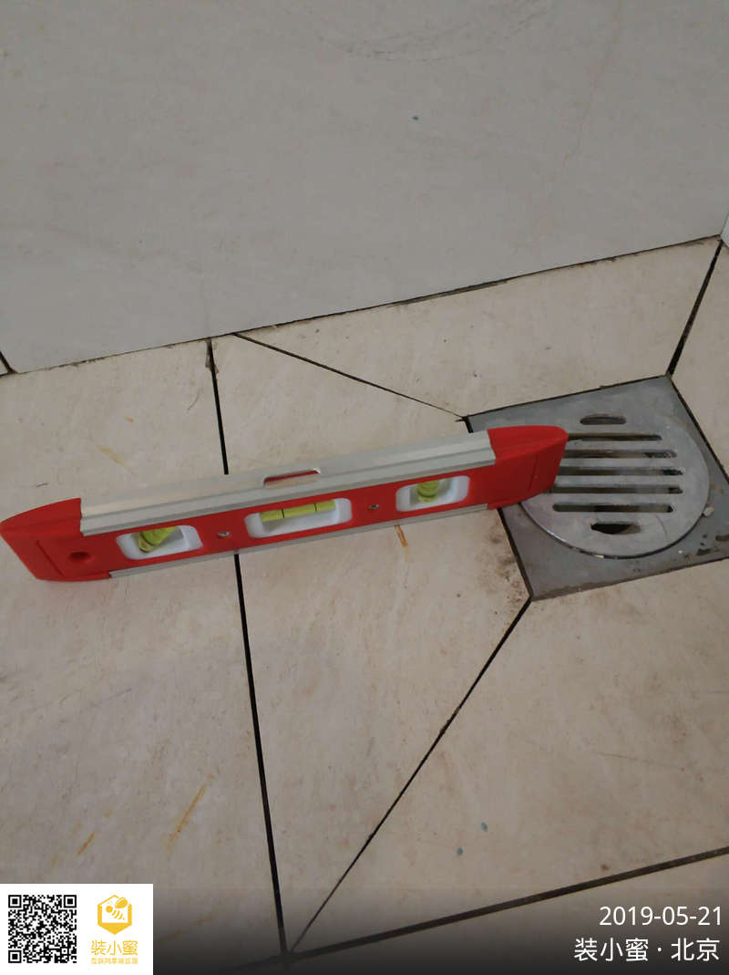

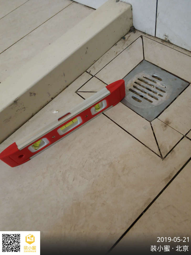

4.检查卫生间地砖外观排砖不美观,已告知客户情况,建议客户和施工方协商处理。
5.检查卫生间地漏四周回字形大小不一致,目测很不美观,建议施工方调整处理。
6.检查厨房墙砖有一块空鼓,地砖有一块掉瓷现象,现场已告知客户情况,建议客户和施工方协商处理。
7.检查卫生间过门石尺寸偏窄,未做磨边处理,挡水过低,其它过门石表面有划痕,现场已告知客户情况,建议客户和施工方协商处理。
以上检查问题,现场已告知客户情况。如有拆除卫生间地面重新做,建议刷防水处理,做闭水试验48小时。拆除地砖后,建议客户联系地暧厂家,上门打压测试,防止地暖有漏水迹象。
