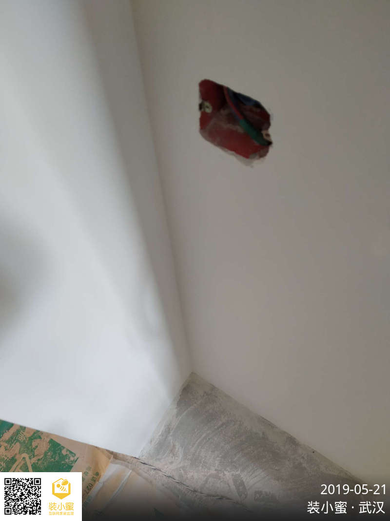

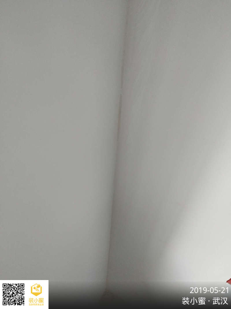

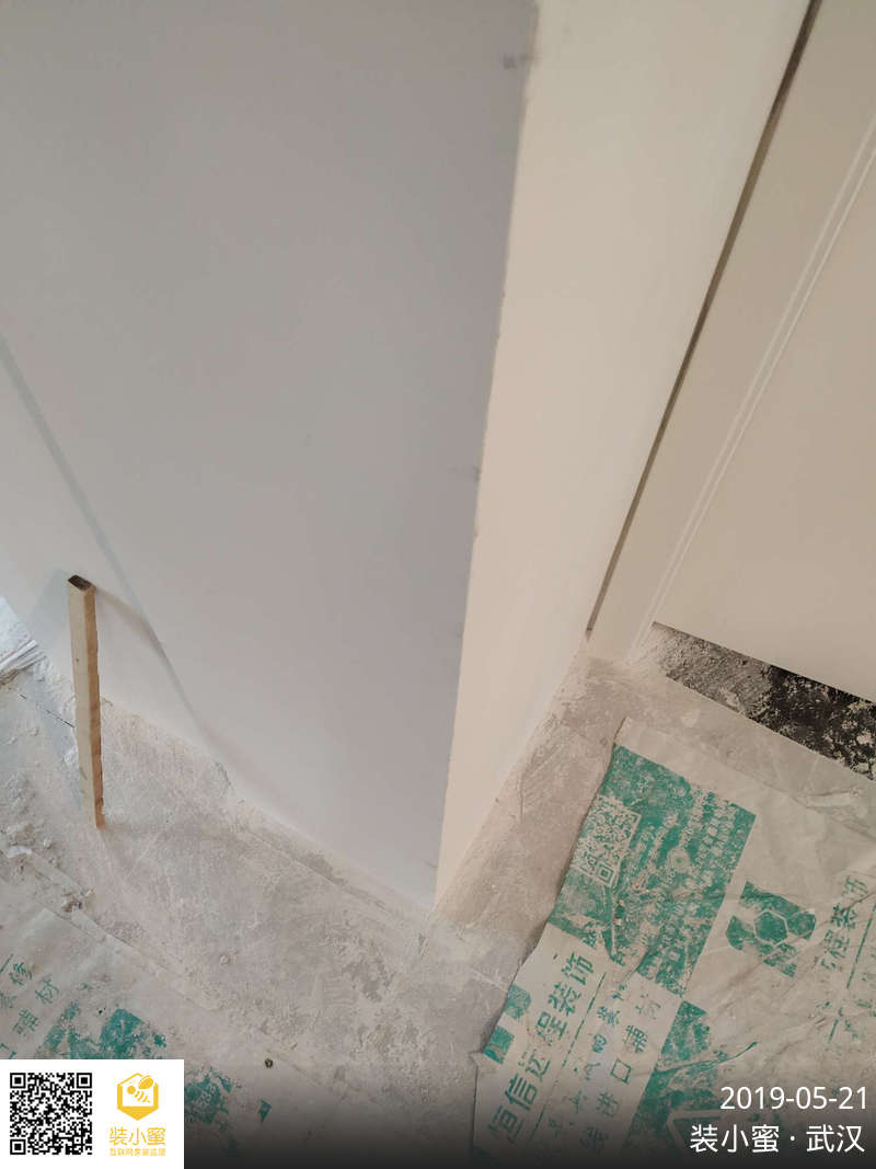

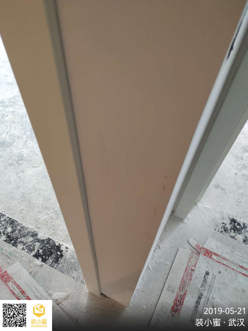

1.主卧进门右手边踢脚线位置墙面平整度误差4mm左右。
2.主卧飘窗位置墙面平整度误差4mm左右。
3.次卧门边墙面平整度误差4mm左右。
4.入户门电箱位置墙面平整度误差4mm左右。
5.窗台大理石下沿缝隙未填实。
打磨后的墙面平整度问题需滚涂底漆后或涂刷界面剂后处理
