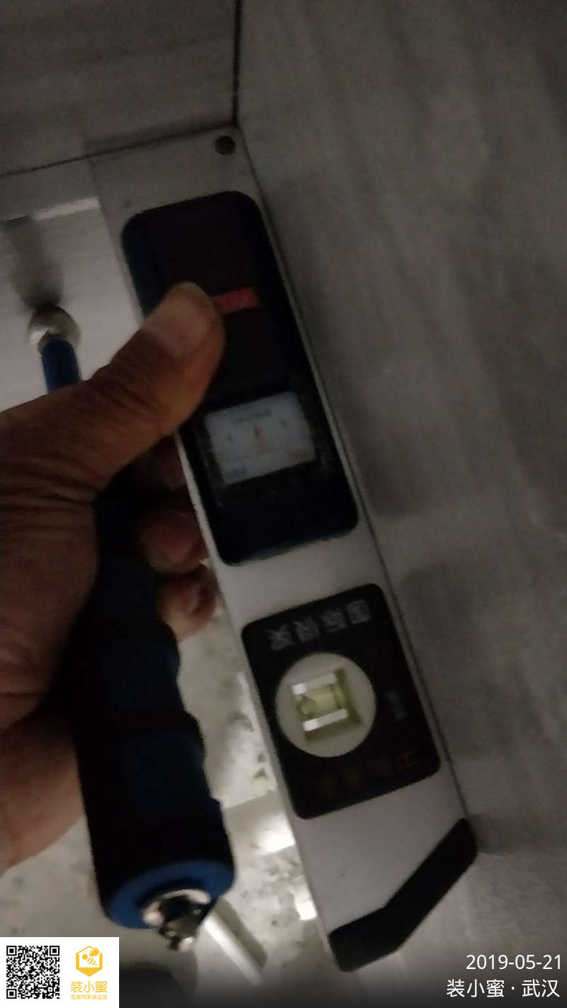

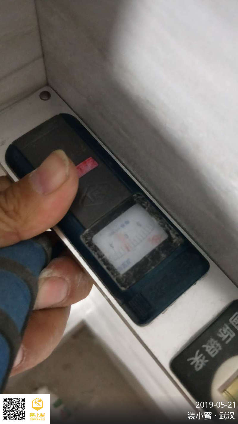

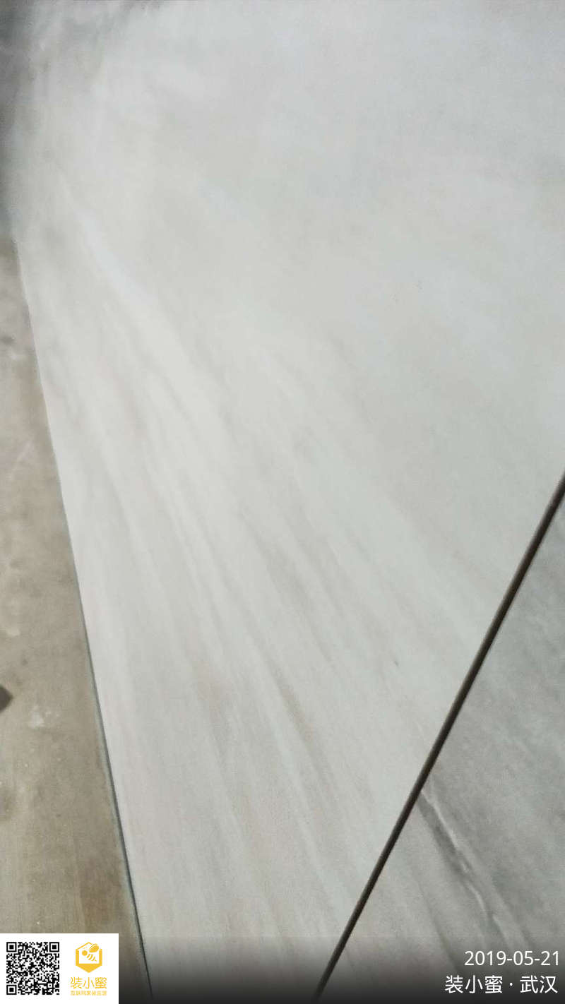

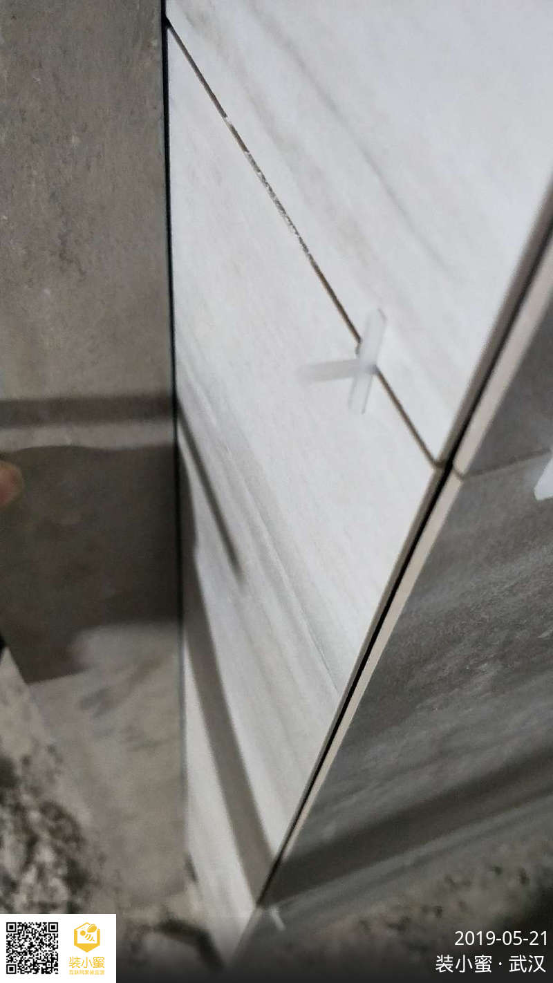

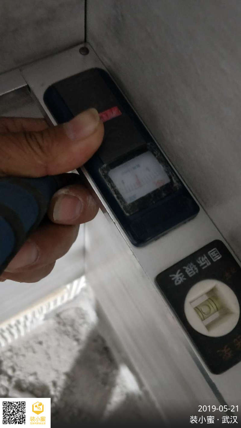

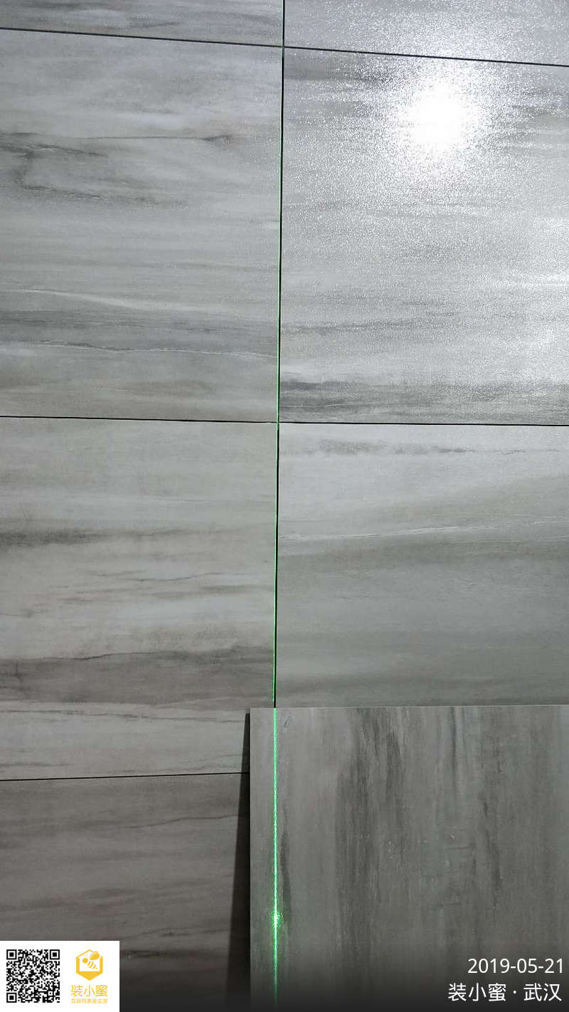

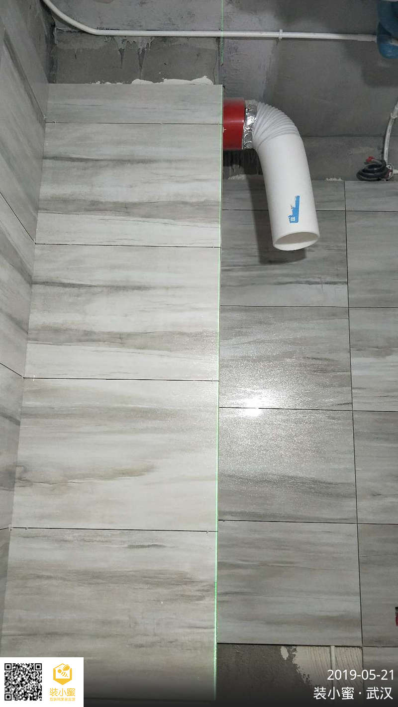

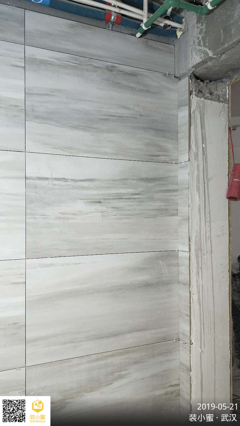

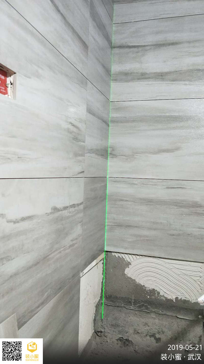

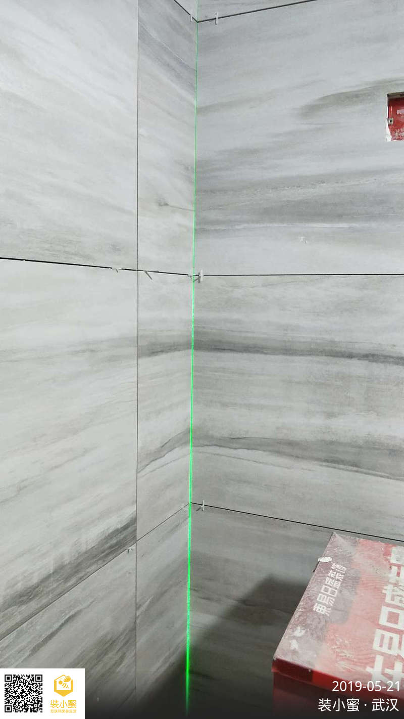

1.一名泥工正在厨房进行墙面砖粘贴,经检查垂直平整符合施工规范。

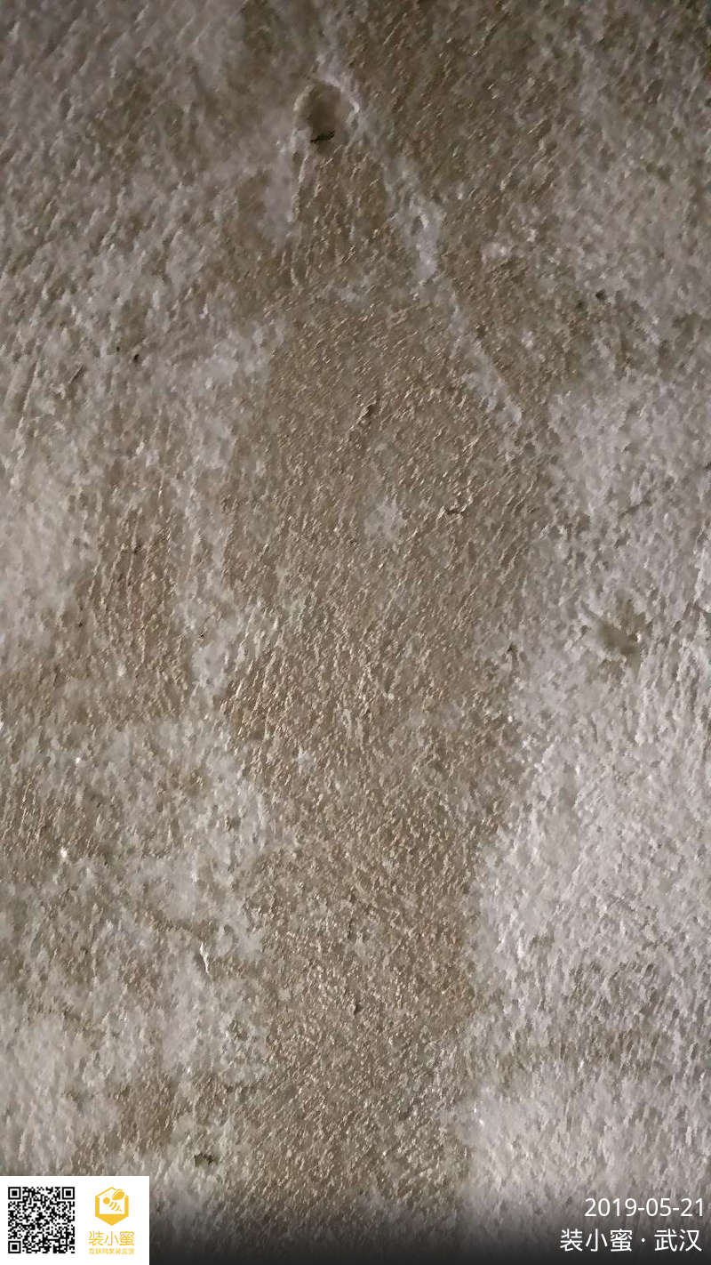

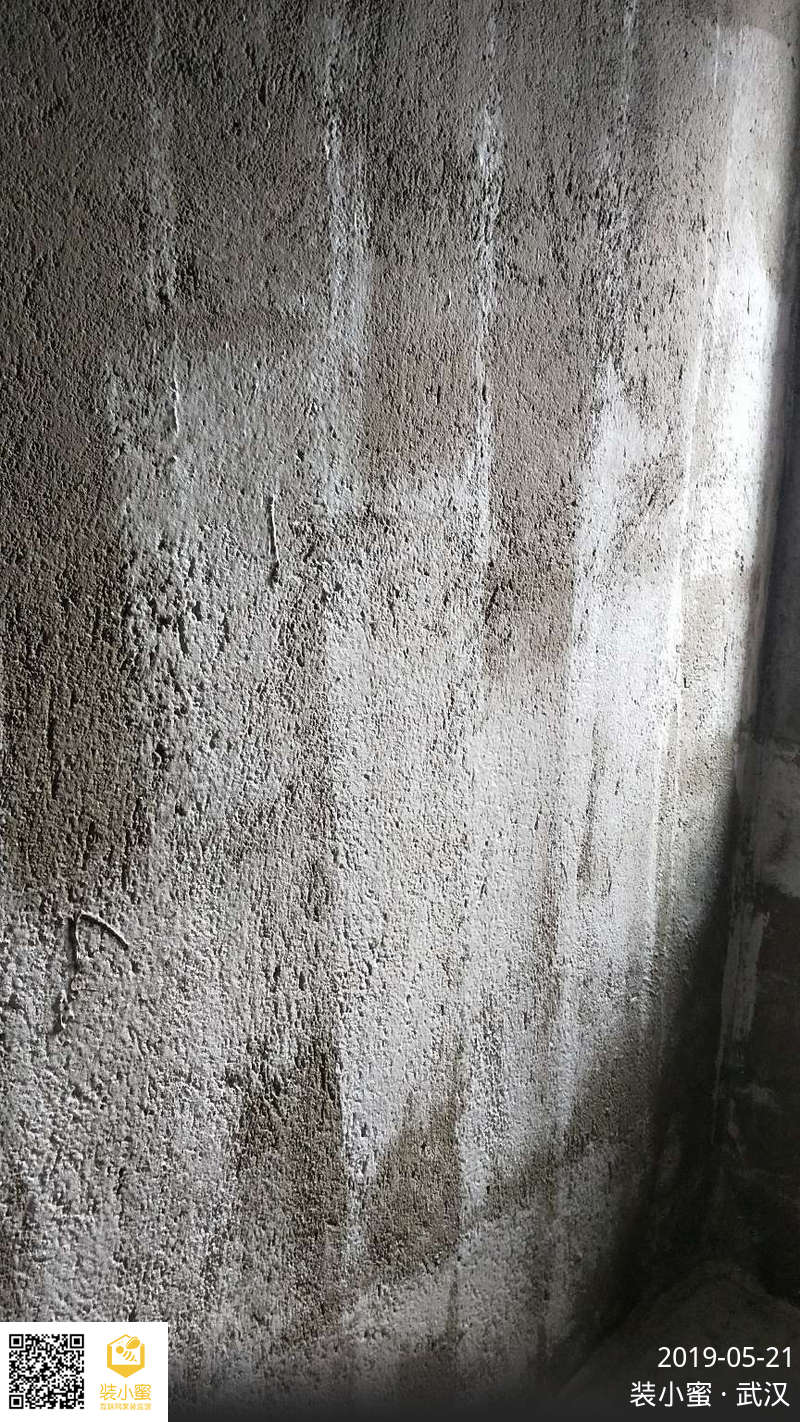

2.卫生间的干墙己砌,门头过河己改,但客卫门洞太宽,后期安装马桶及面盆后不易开启。

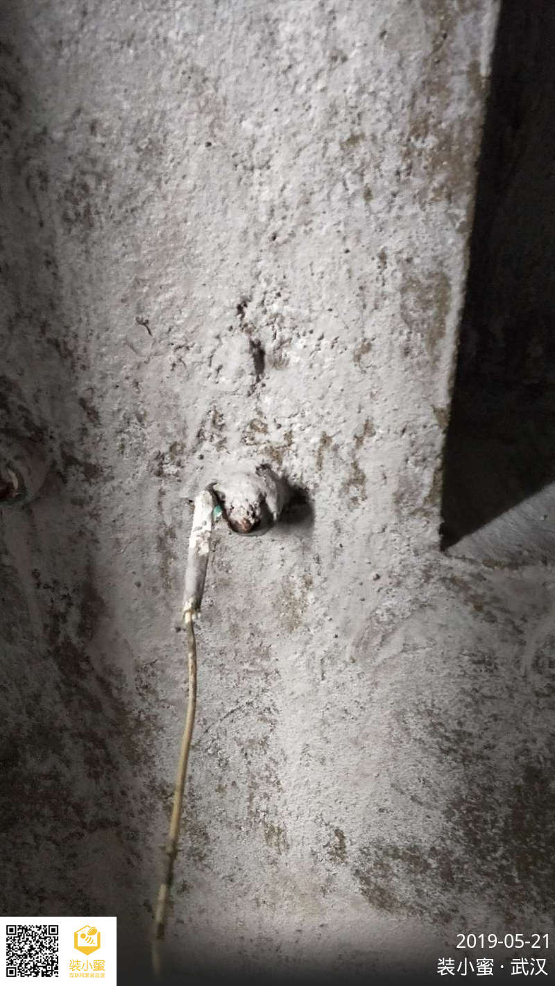

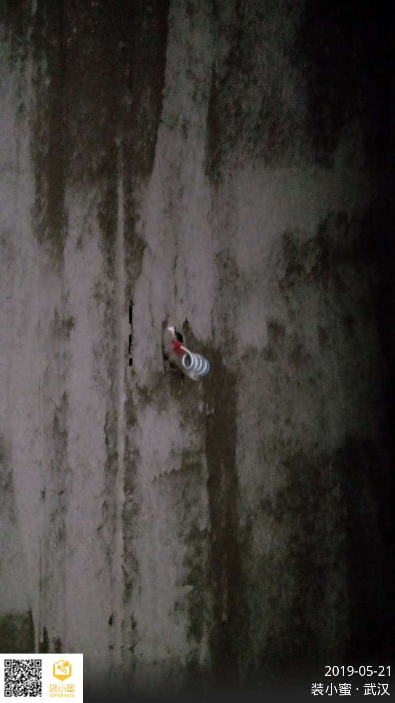

3.主次卫生间的智能马桶水头已预埋。

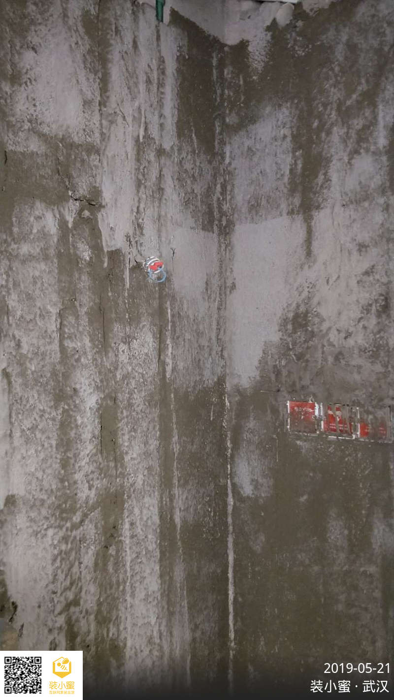

4.卫生间的墙面防水已涂刷。

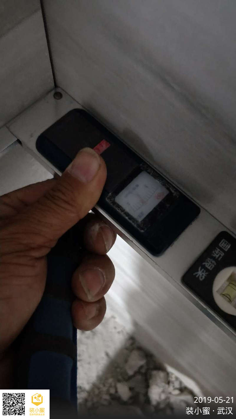

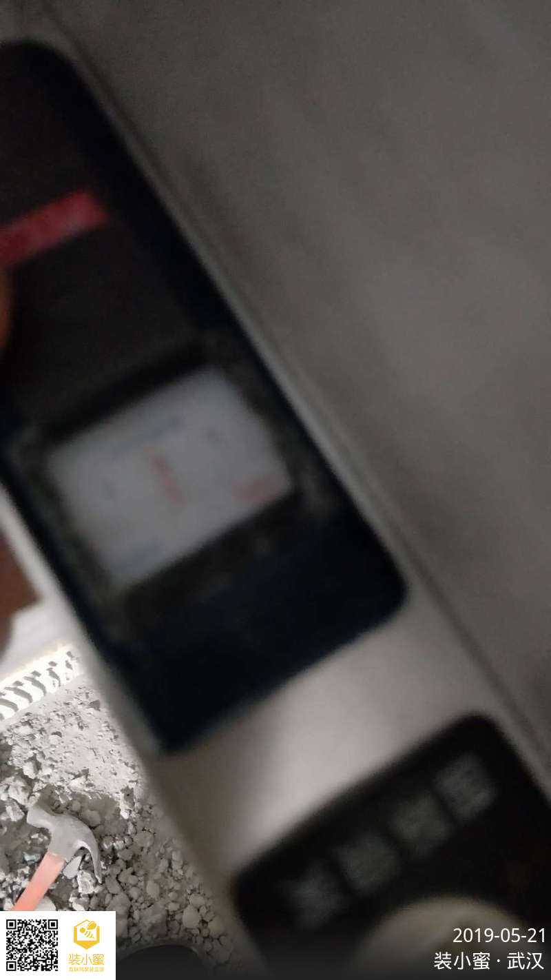

5.检查马桶预埋高度,符合施工要求。

1.卫生间的门洞预埋建议先要规划好,以免安装时,有影响。

龙头、角阀等水管端口出墙长度(水平)确认

墙面基层质量符合要求
墙面基层表面处理符合要求
湿区防水层施工区域符合要求
干区防水层施工区域符合要求
防水材料涂膜质量符合要求
已贴墙砖的平整度符合要求
已贴墙砖垂直度符合要求
阴阳角方正偏差符合要求
阳角处拼接施工符合要求
