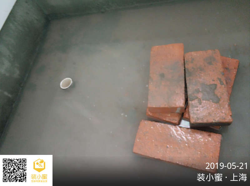

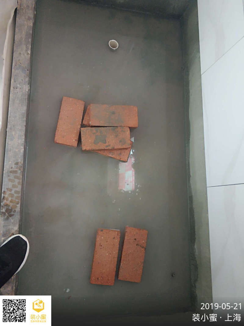

防水检查,瓦工施工
现场检查问题如下
楼下查看防水是否渗漏楼下无住户无法查看
以上问题已告知客户。
问题处理建议。
建议客户联系物业通知楼下住户查看是否渗漏。

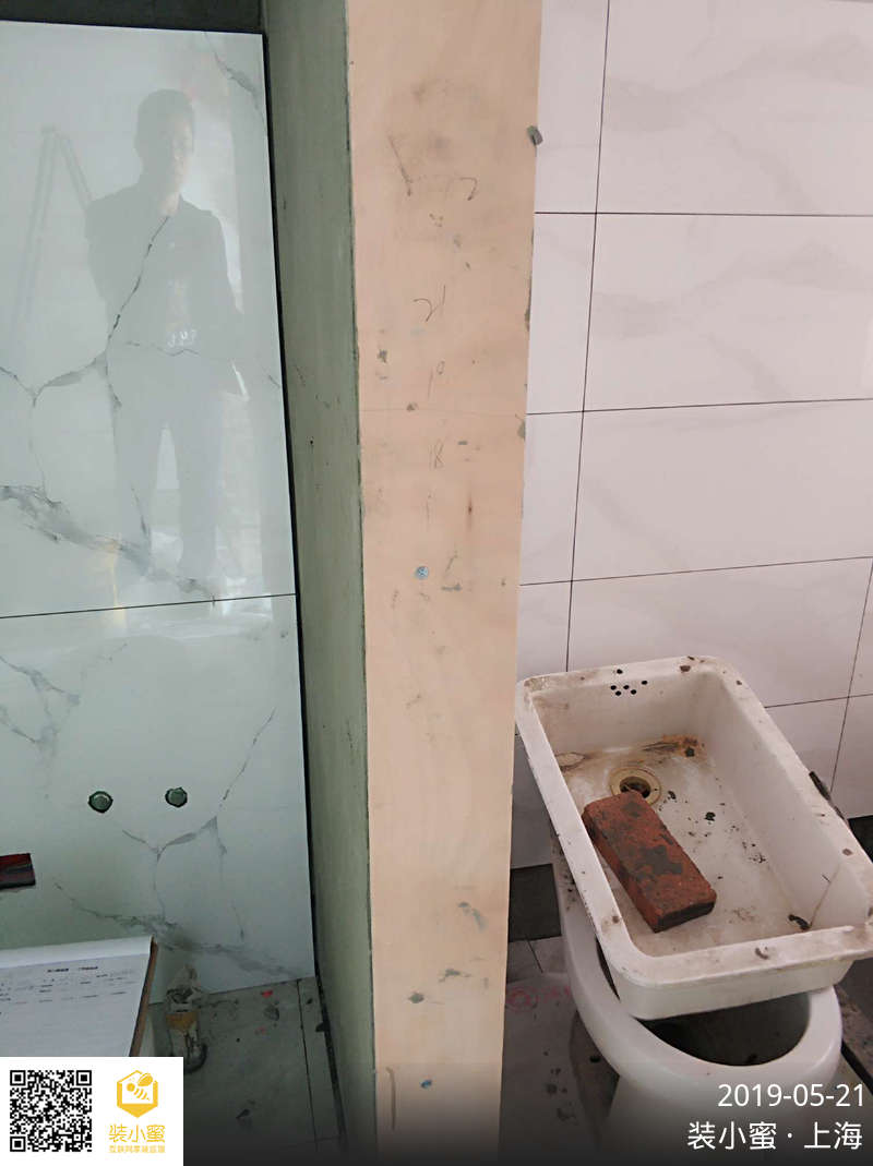

下一步施工建议铺贴厨卫地砖时,注意墙地对缝的处理,干湿区的坡度处理
——来自装小蜜监理 孙风景
淋浴房区域经闭水试验,无渗漏现象

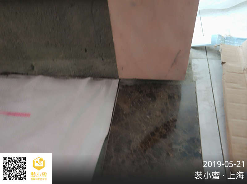

木基层板固定牢固
木基层板离地与防潮处理符合要求
