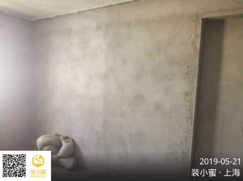

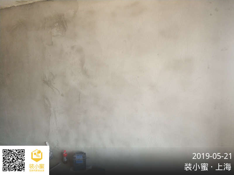

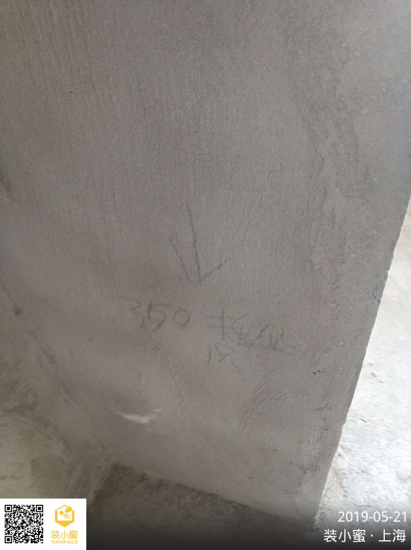

1、卧室地面有裂缝,建议找平前做防水处理

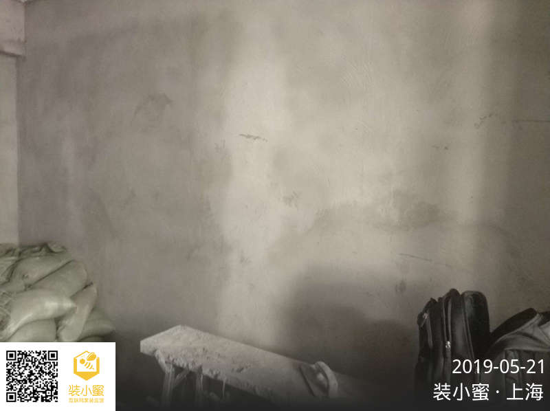

2、 厨房墙面局部空鼓,建议铲除重新粉刷

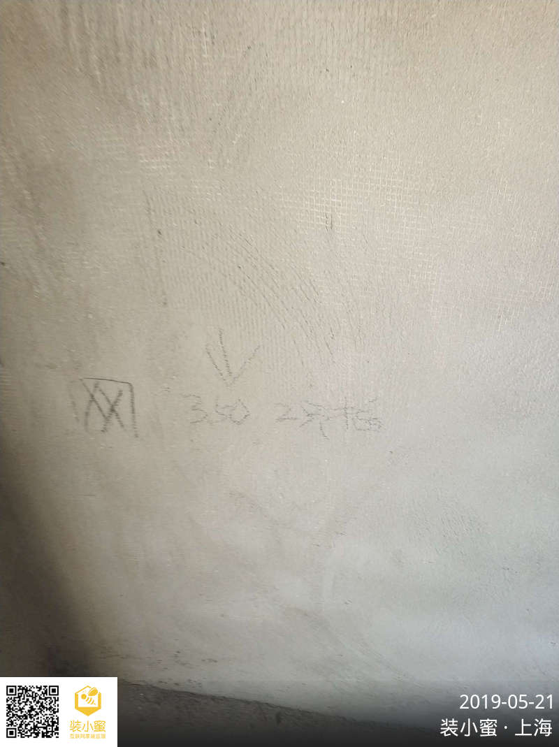

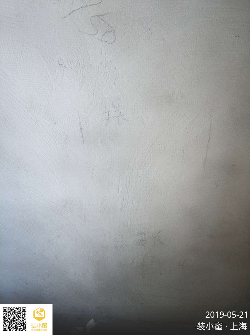

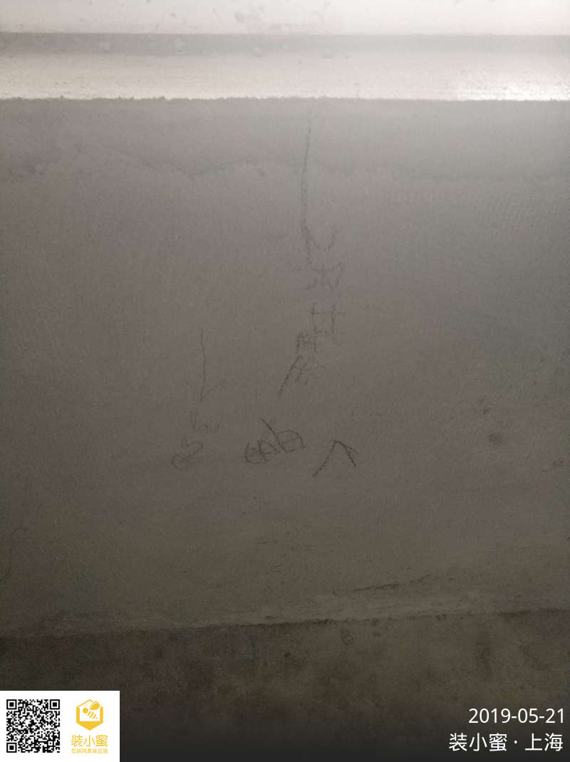

水电定位

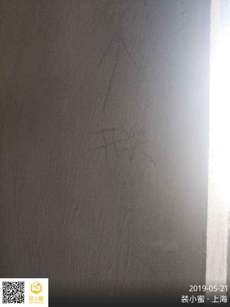

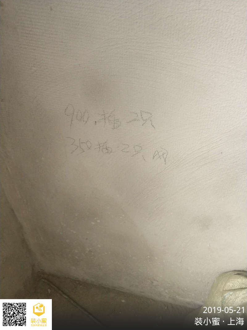

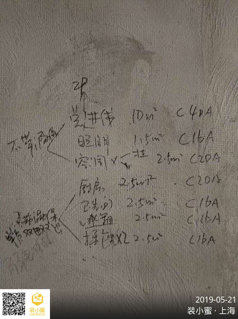

现场人员有客户.设计师.施工队长.水电工等人。现场墙面未弹水平线及开关插座标高线,常规开关及插座位置与标高符合要求,厨房台面插座与床头柜上方插座以按要求定位,强弱电箱位置合理。
建议如下:
1、不同回路不得共管穿线,管内穿线不得大于管径的40%
2、强弱线管屏蔽长度两端不得小于10公分,屏蔽线管为强电线管。
3、水管转角20公分内需固定,管卡固定间距不得大于80公分,溶接处必须平直牢固。

强电箱回路配置图已经交待

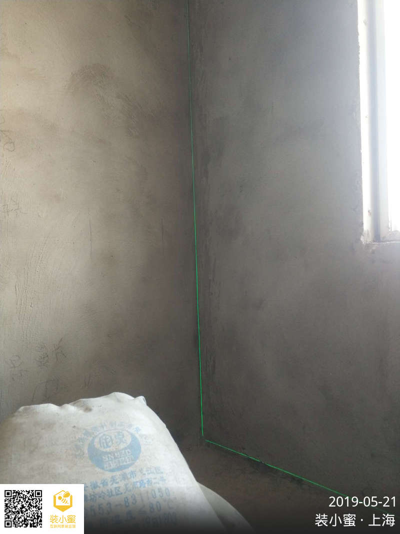

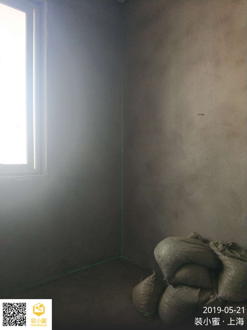

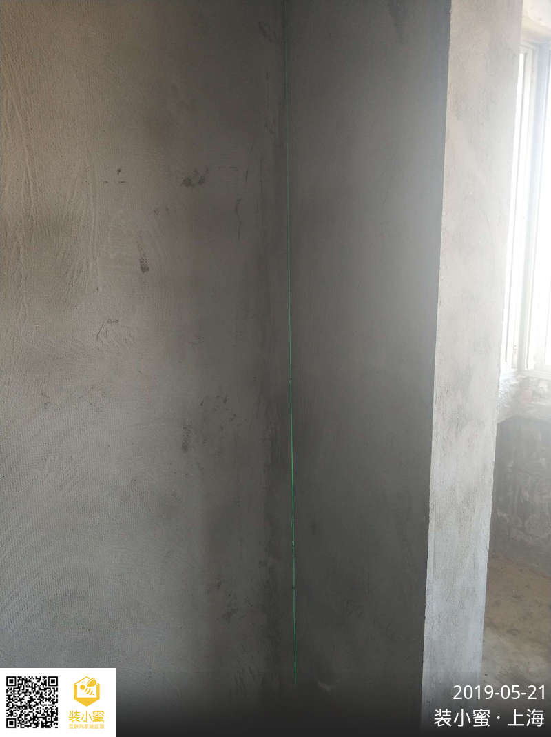

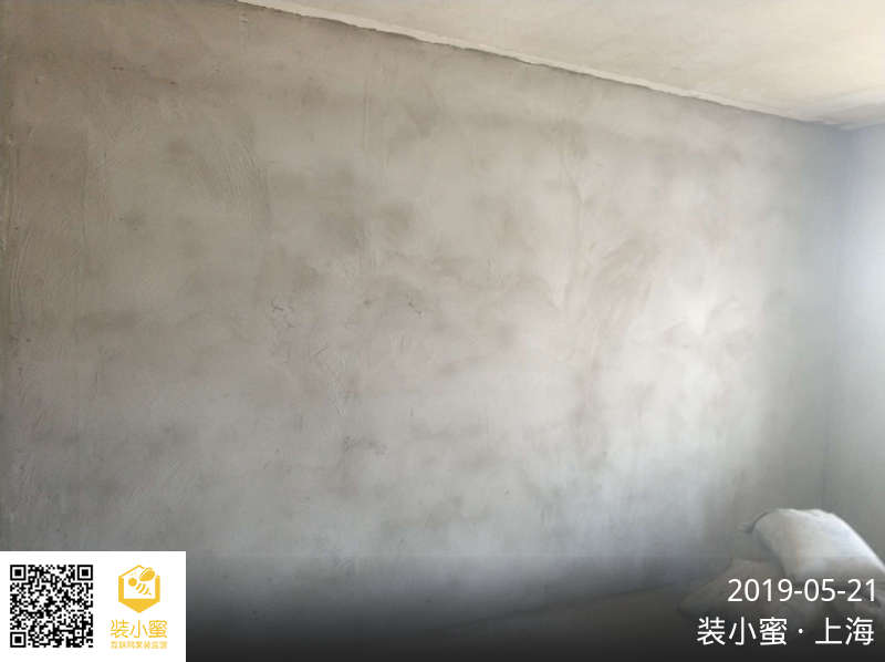

抹灰层表面牢固无明显开裂现象
抹灰层表面平整垂直,阴阳角方正
