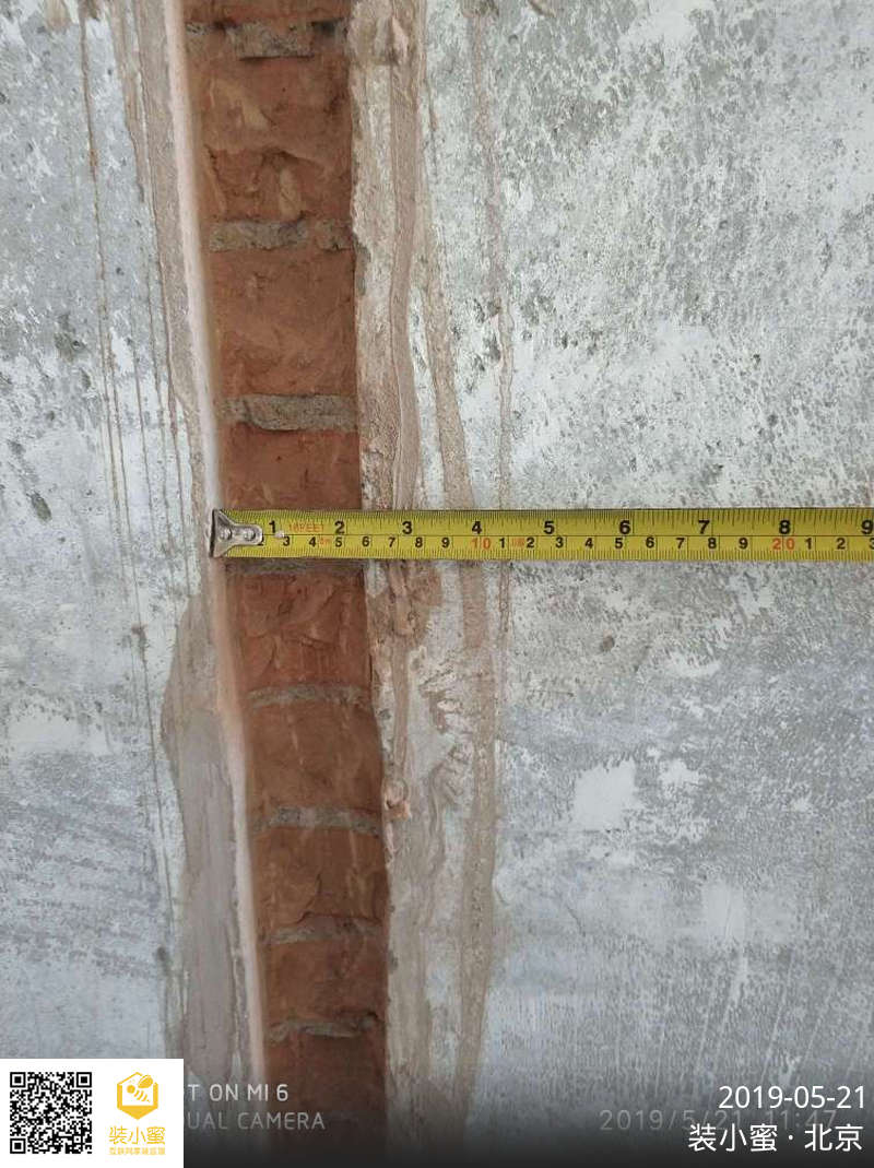

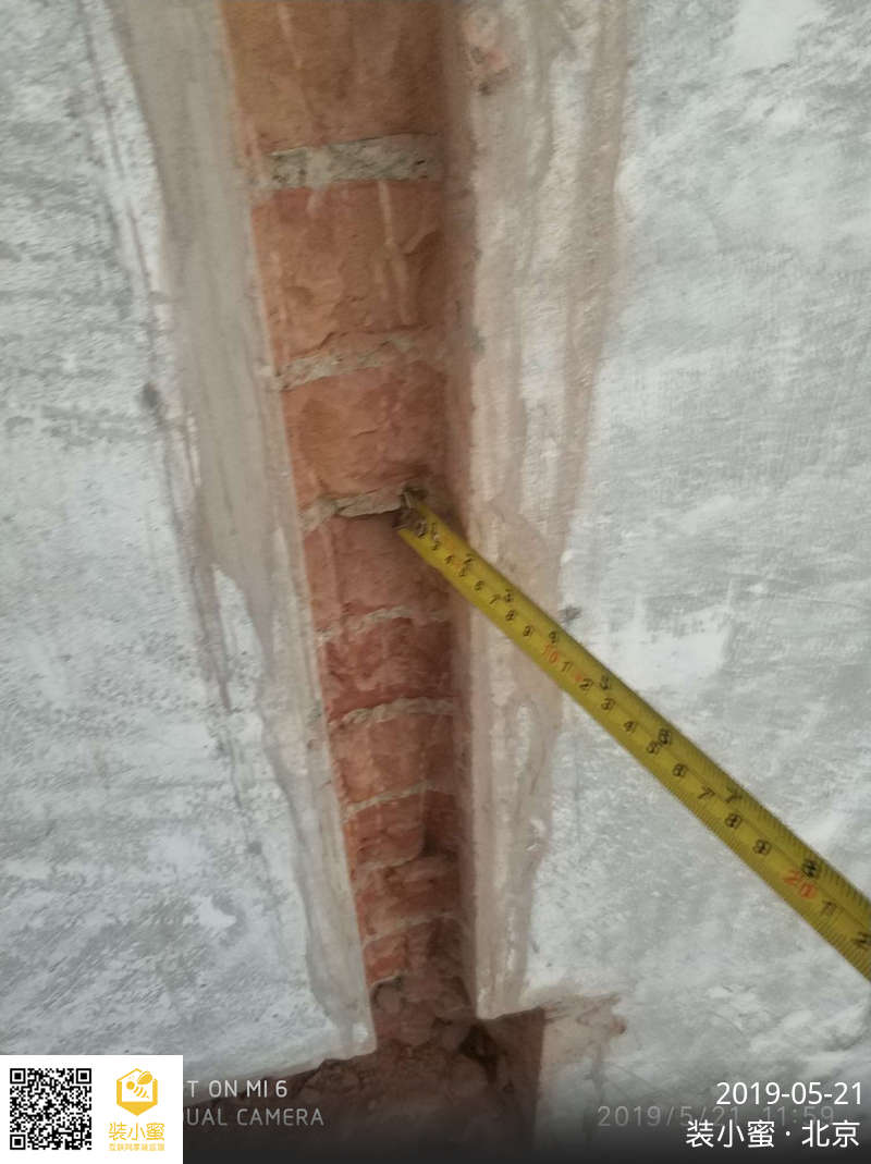

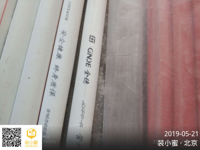

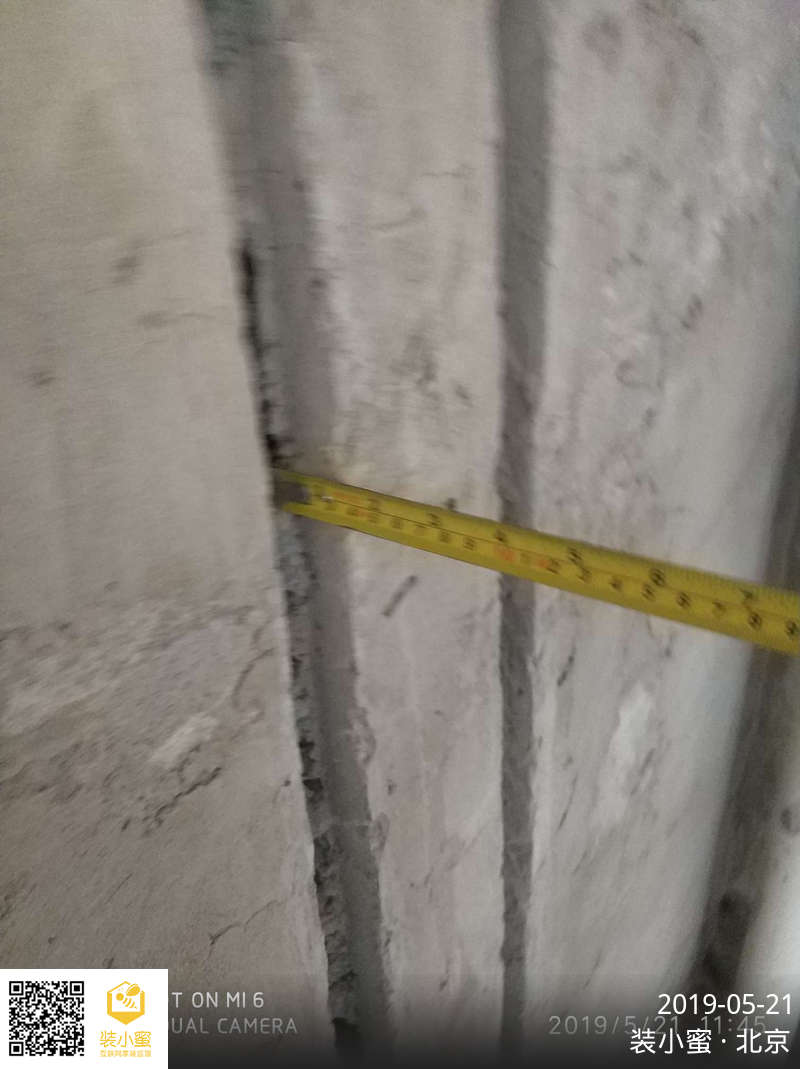

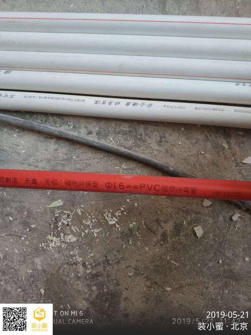

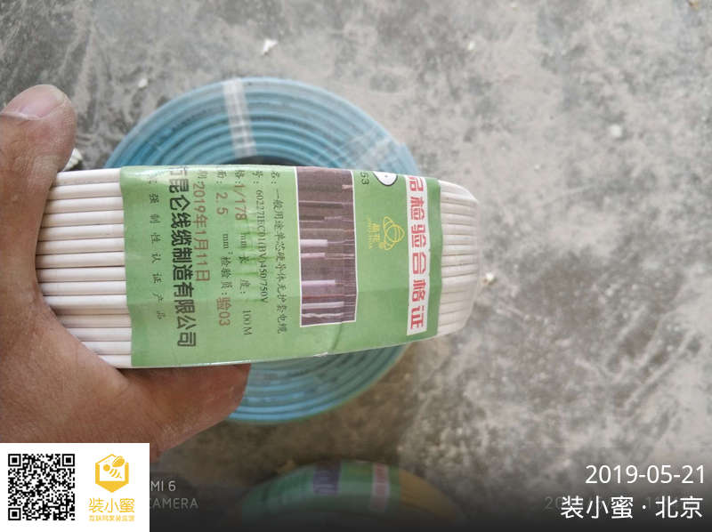

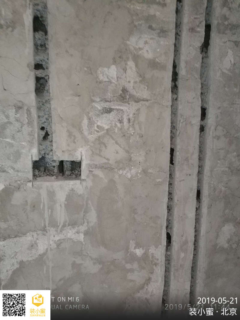

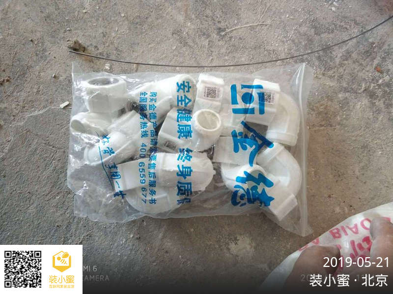

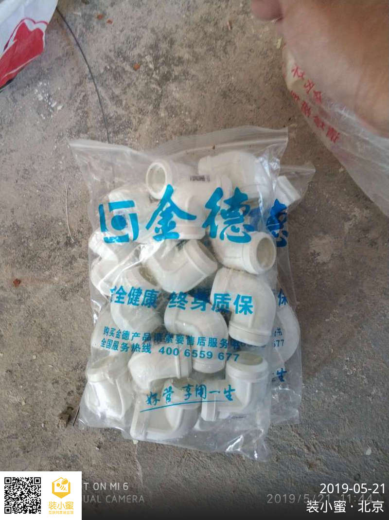

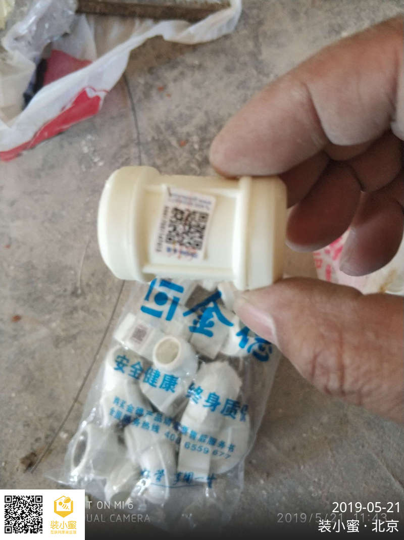

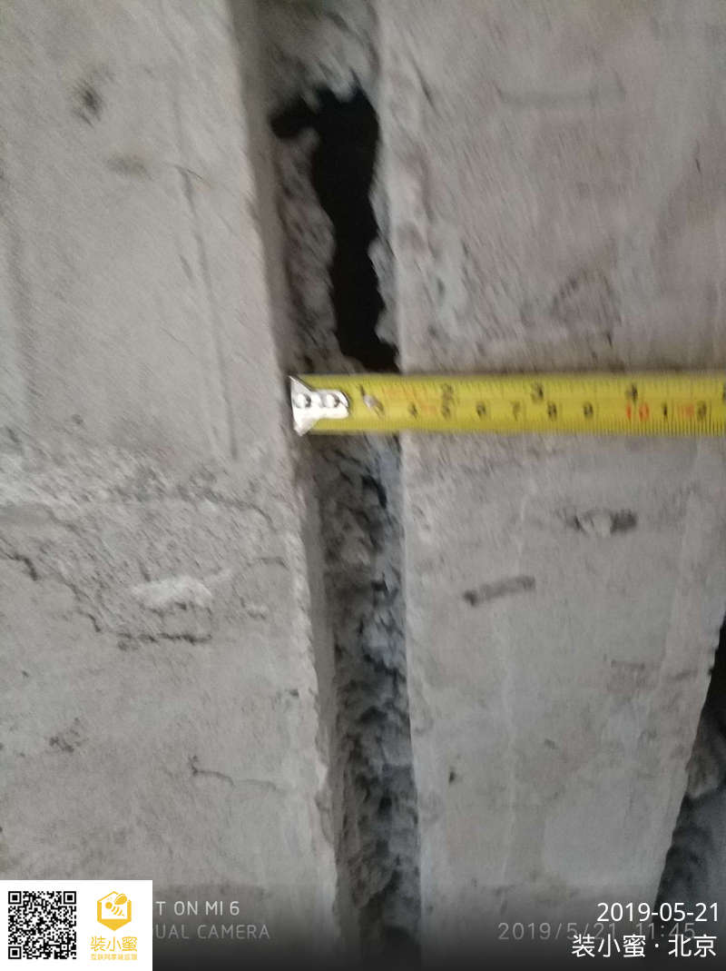

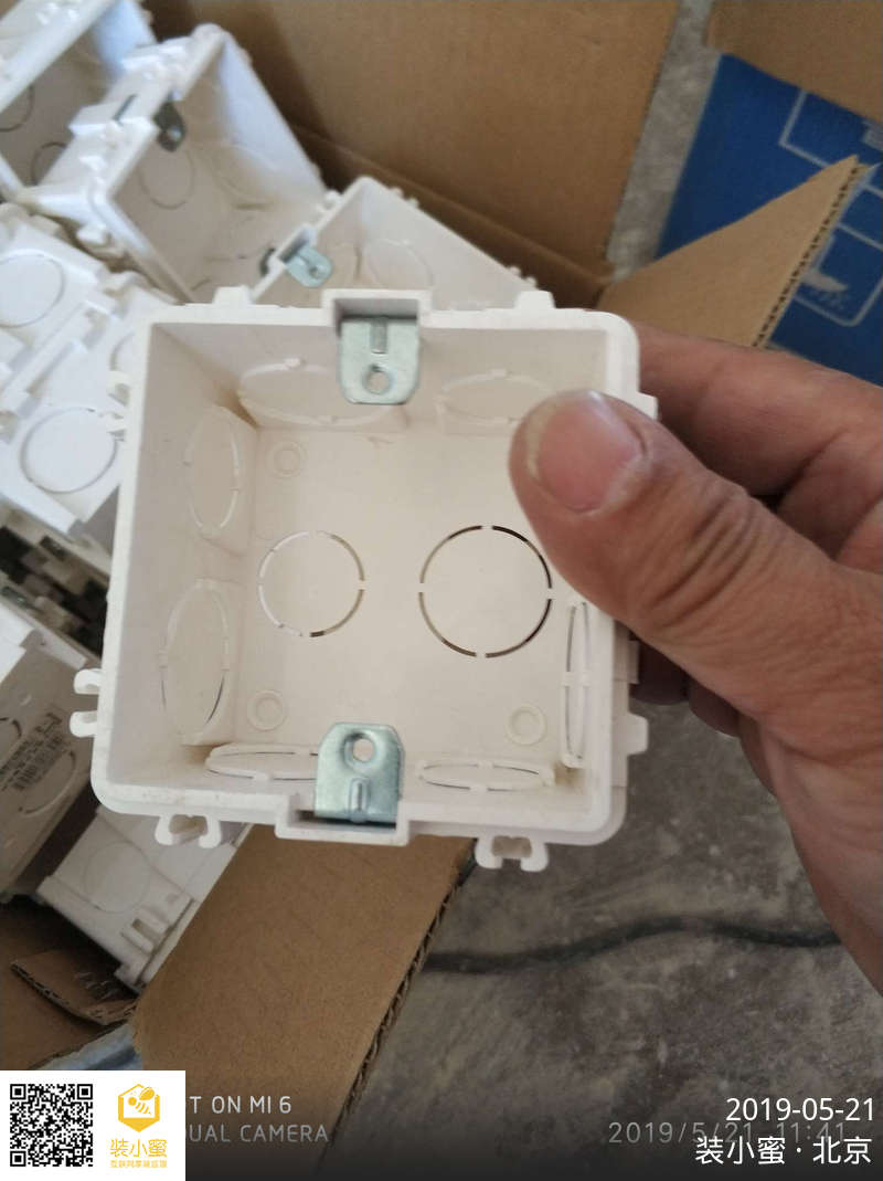

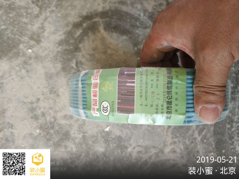

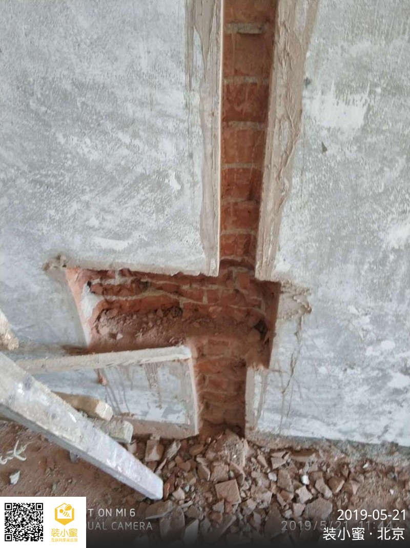

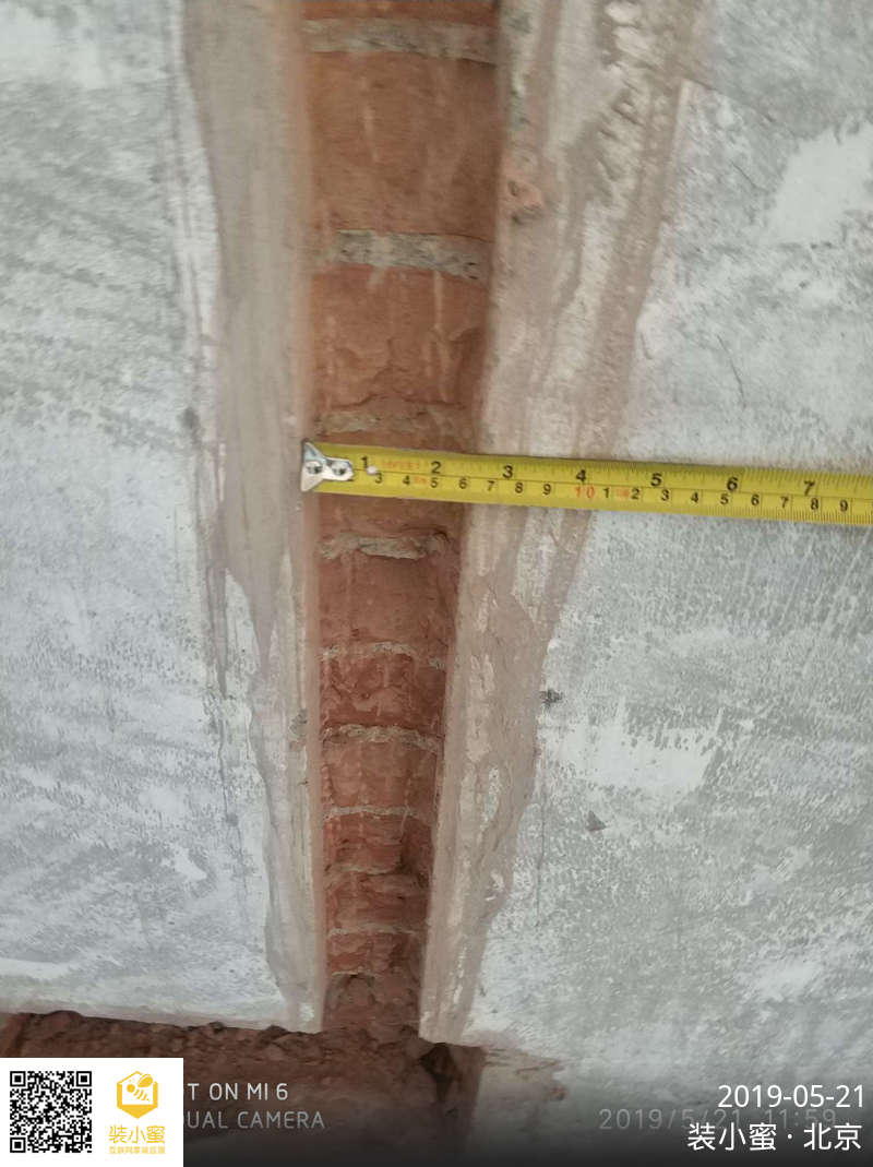

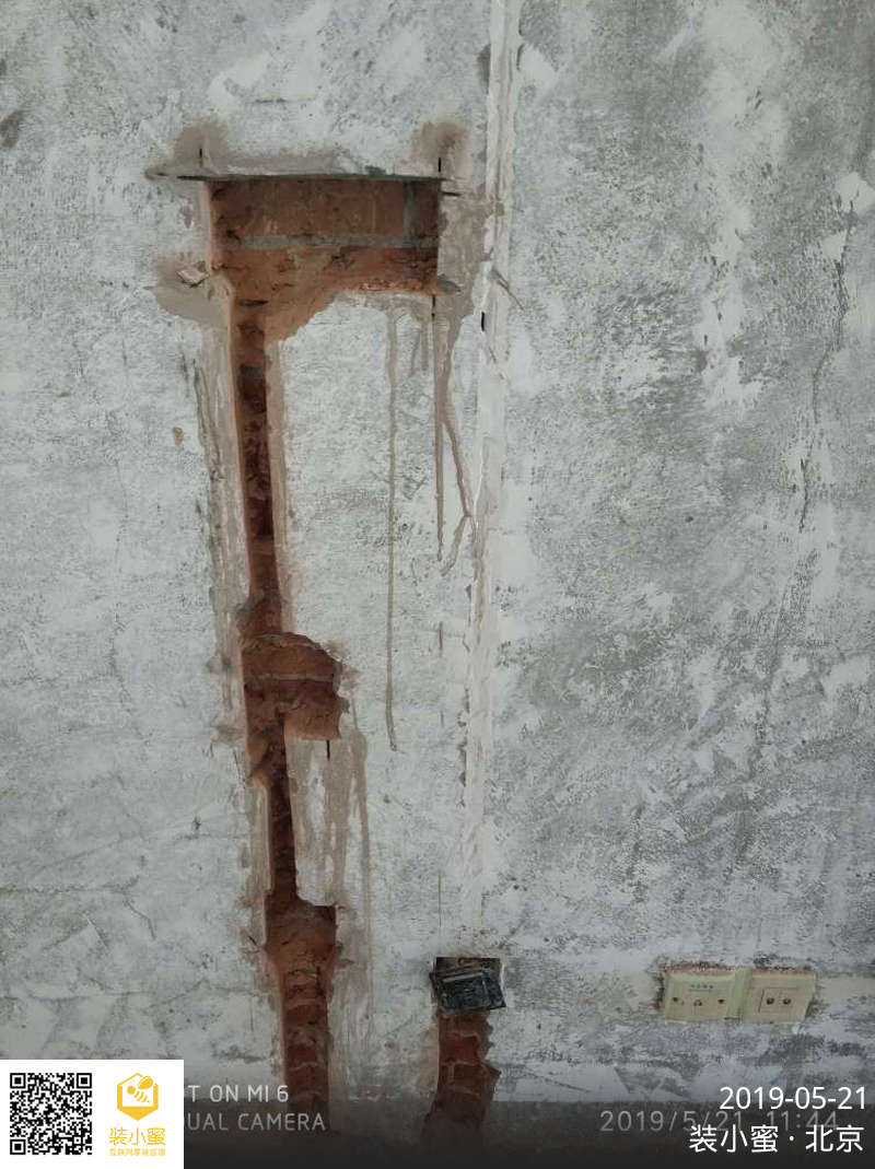

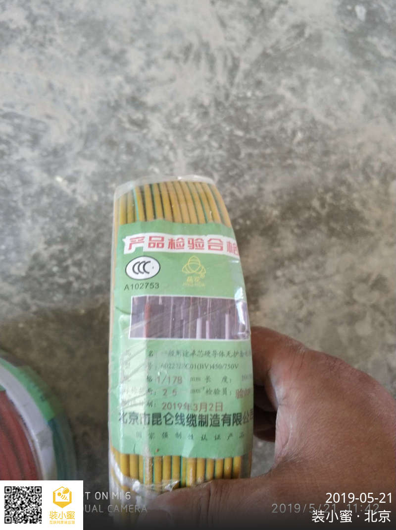

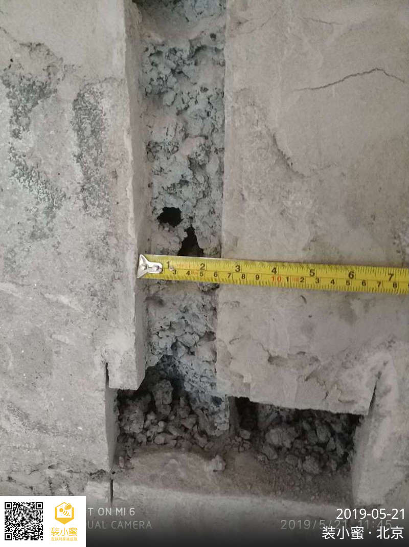

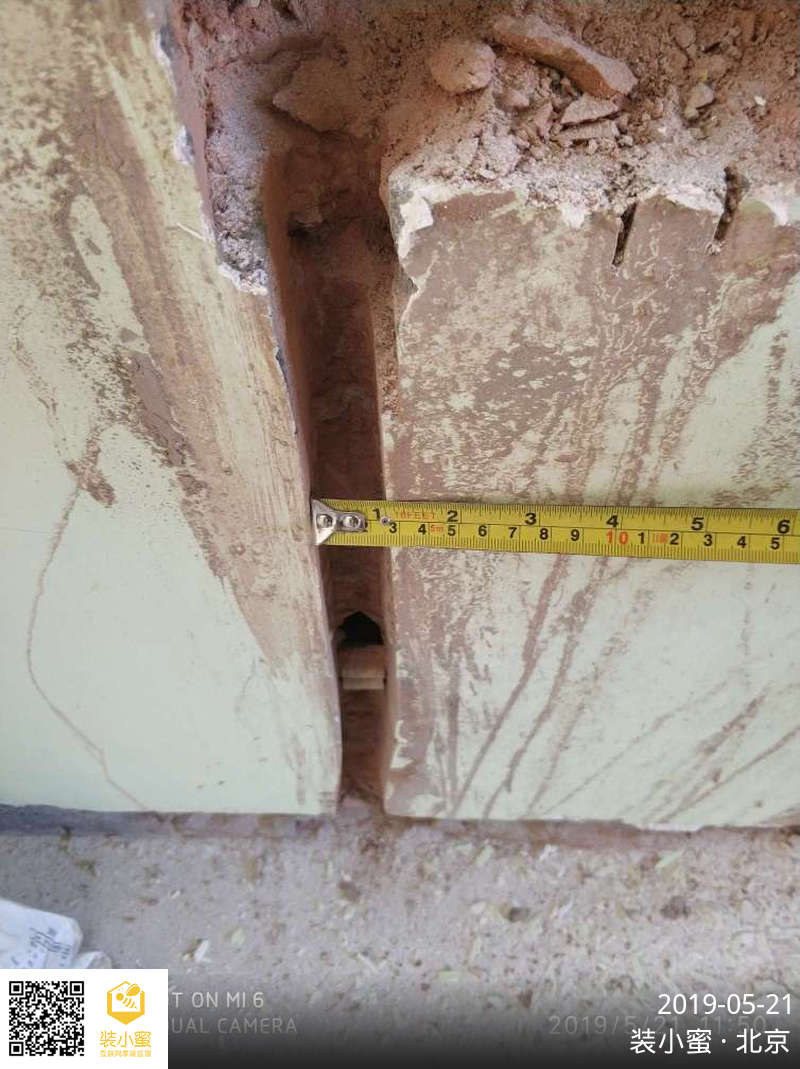

进度正常,经检查,现水电开糟阶段,线槽的走向符合施工要求,线槽的深度与宽度符合施工要求。到场水电材料是电线是北京朝阳昆仑牌的。线管是德瑞牌的,水管与管件是金德牌的。线盒是客户自备的。
电线4平方线未到场,建议施工方到场后拍照片发到群里。

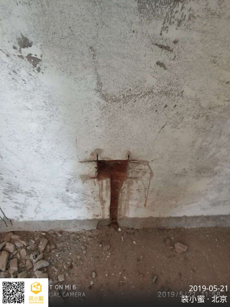

本工程水电没造电是断点改,建议施工方原点位是否通电正常。

开槽平直,符合要求
开槽宽度与深度符合要求

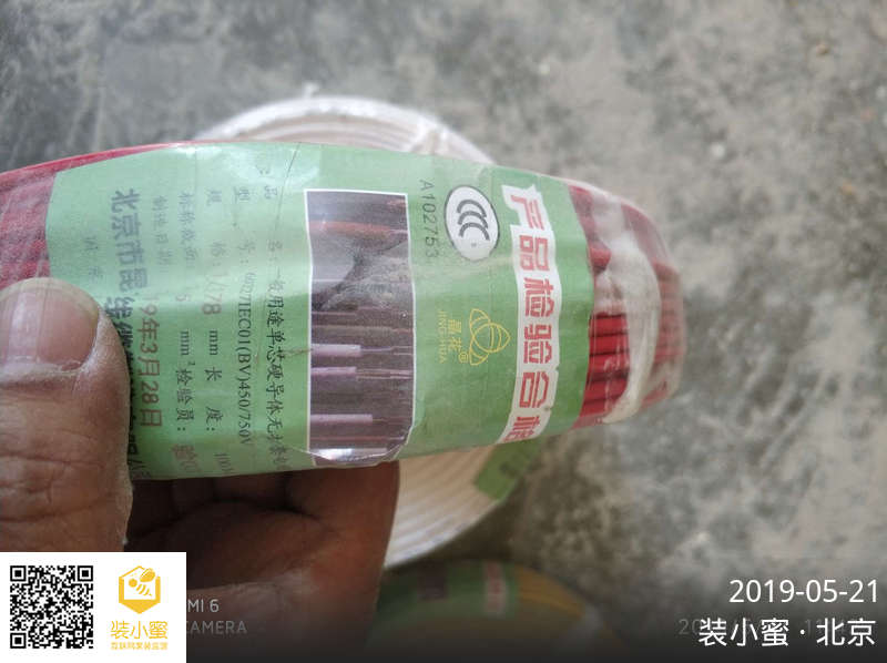

电线

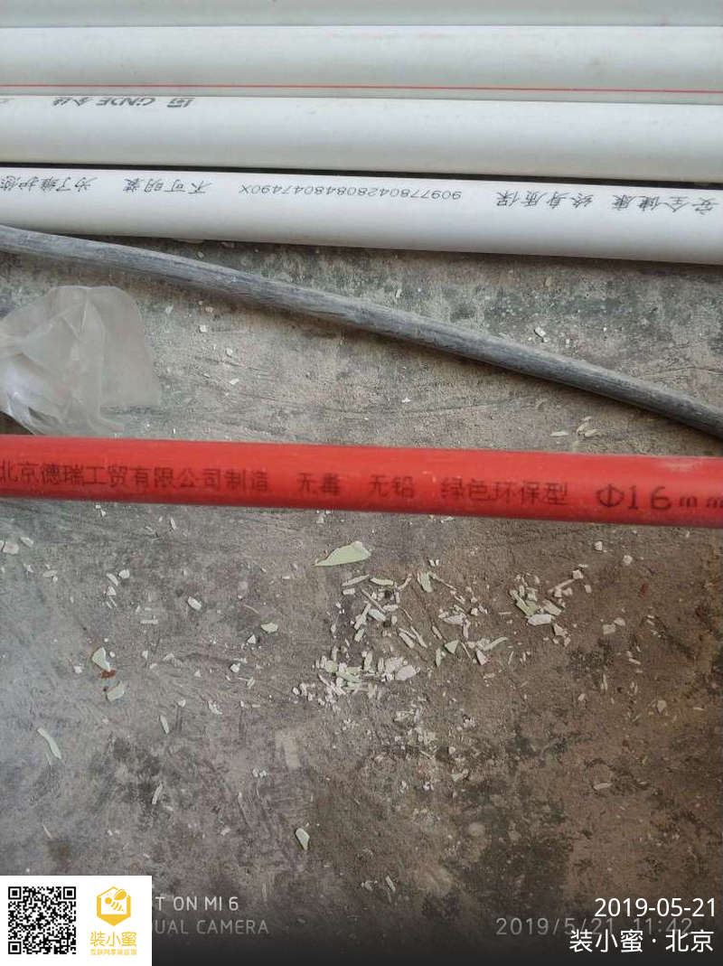

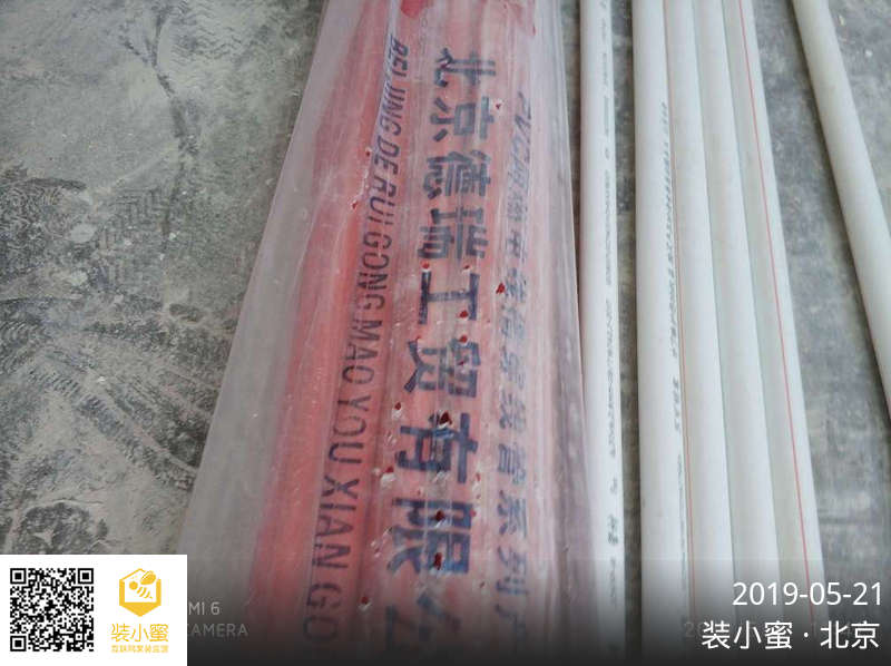

电线管
线盒

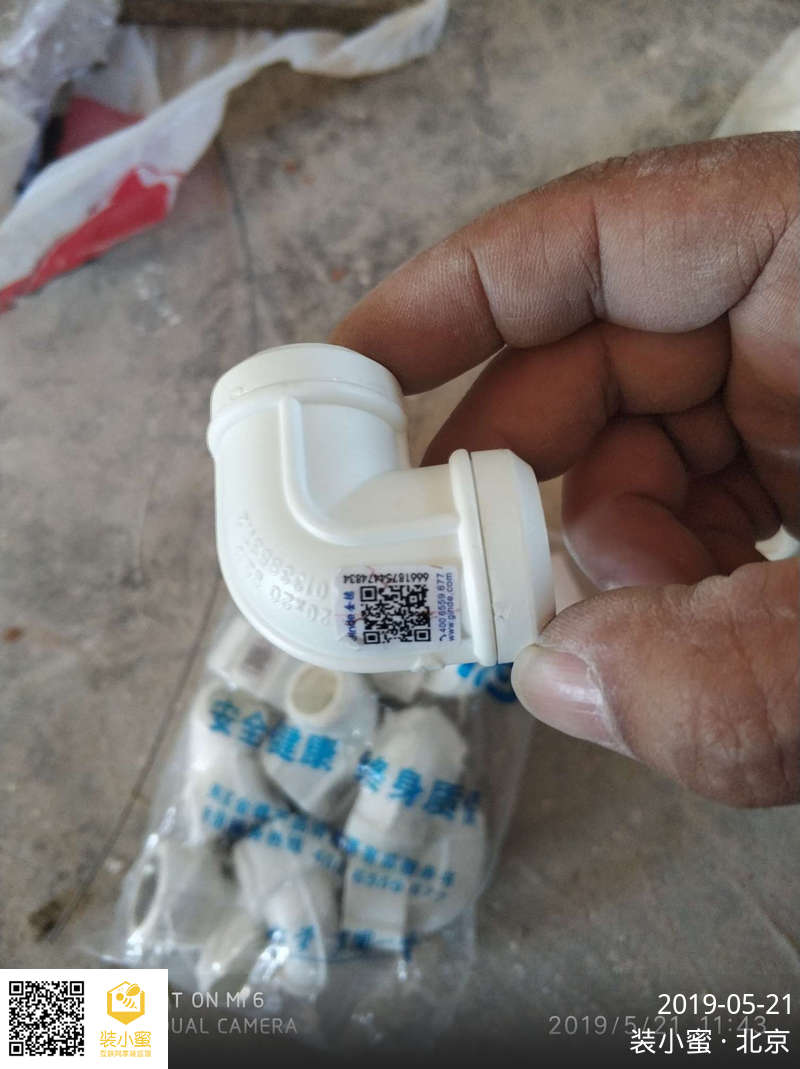

PPR水管
