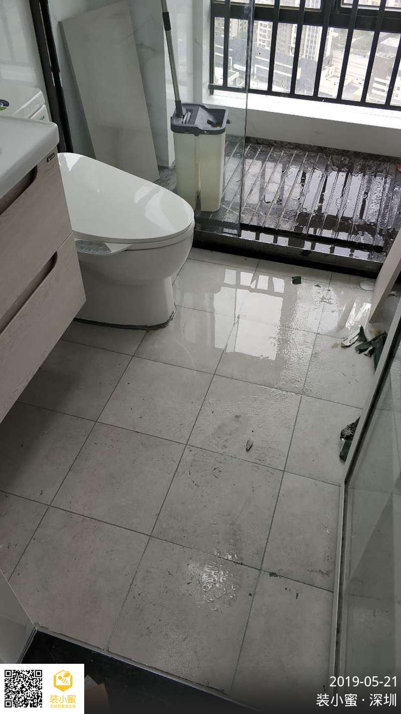

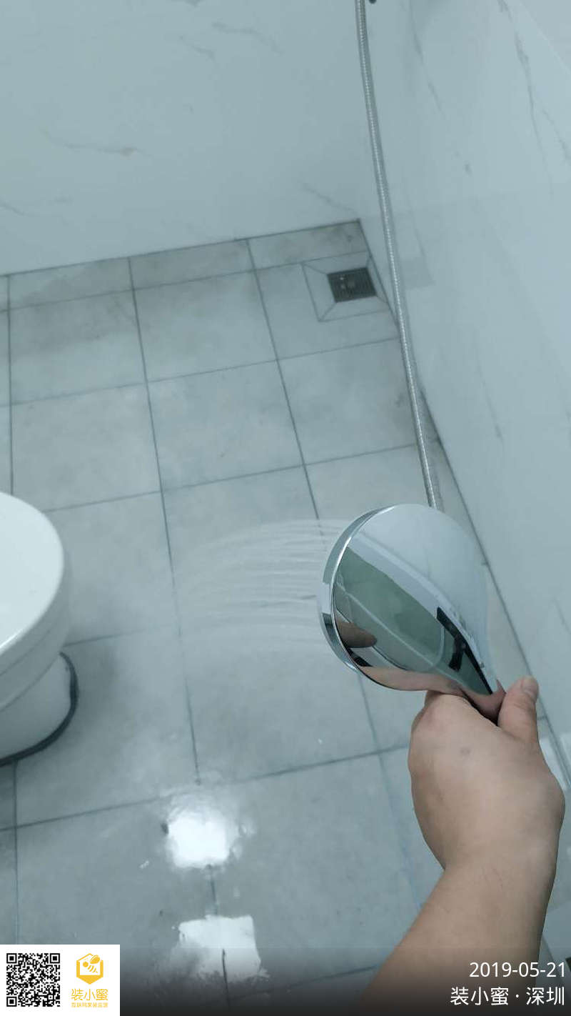

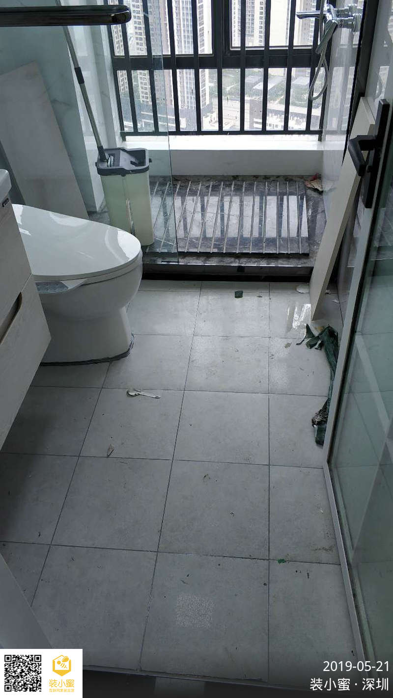

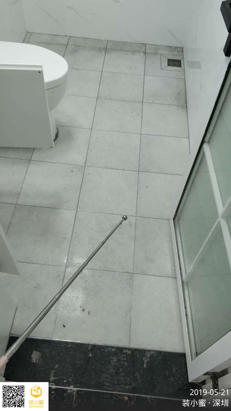

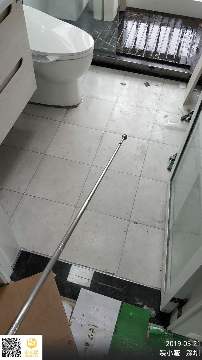

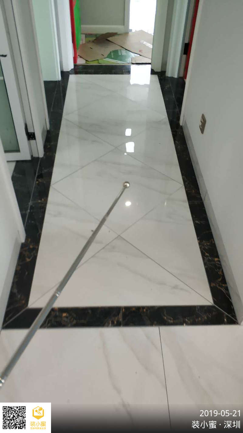

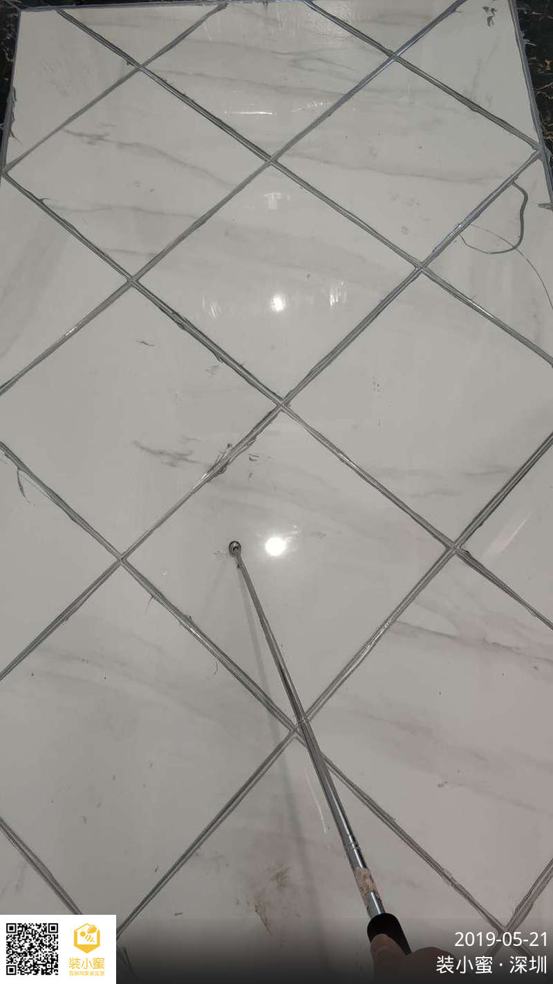

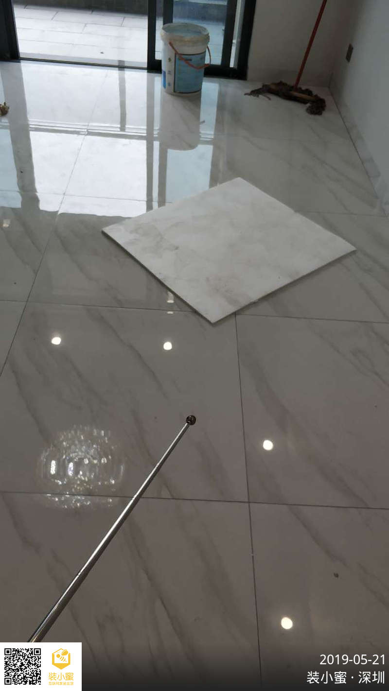

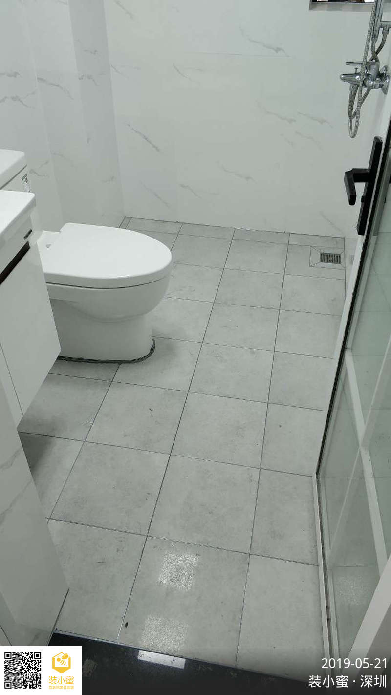

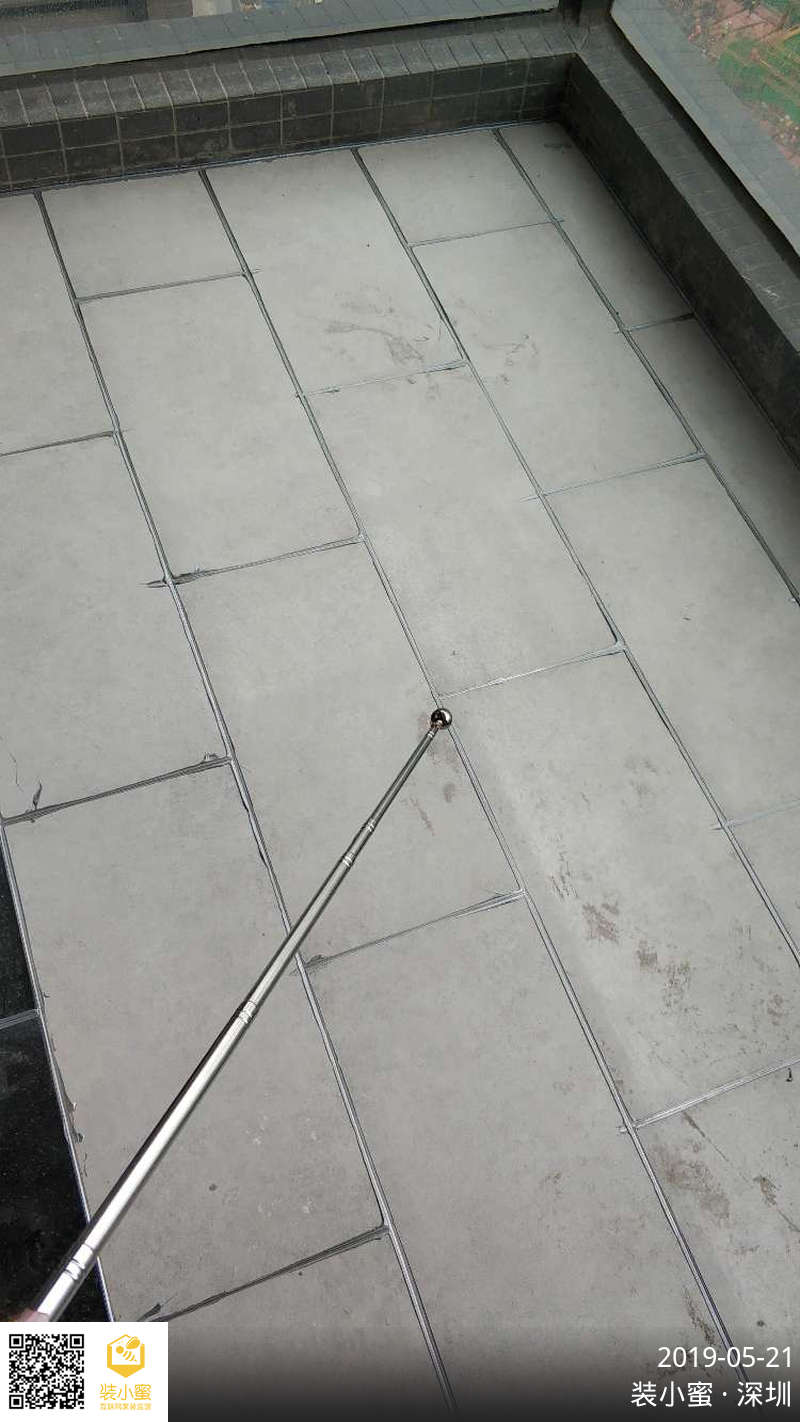

3.所有地砖空鼓检测合格,卫生间阳台地面坡度基本合格。

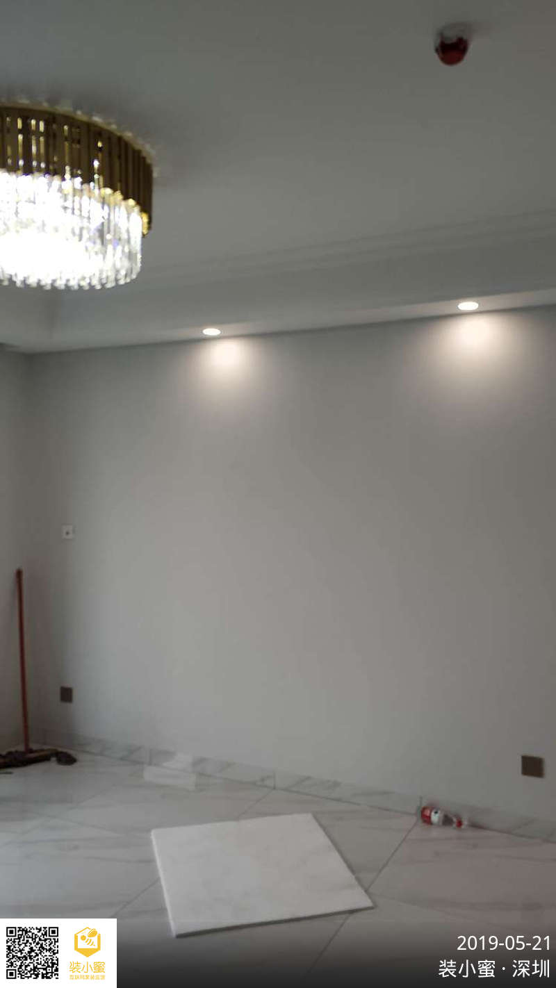

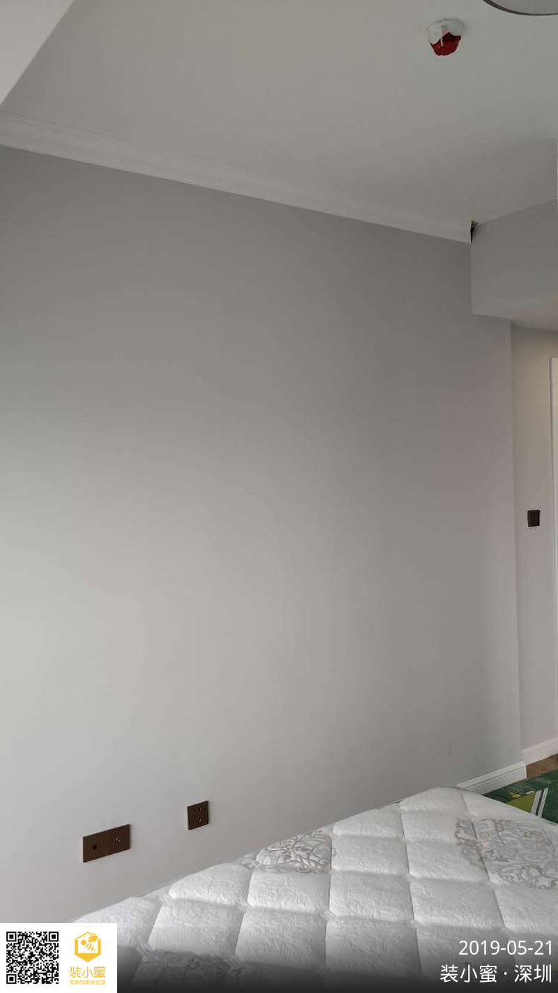

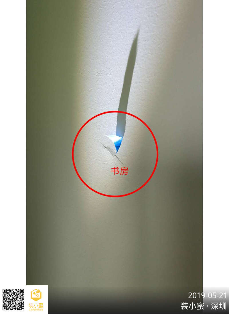

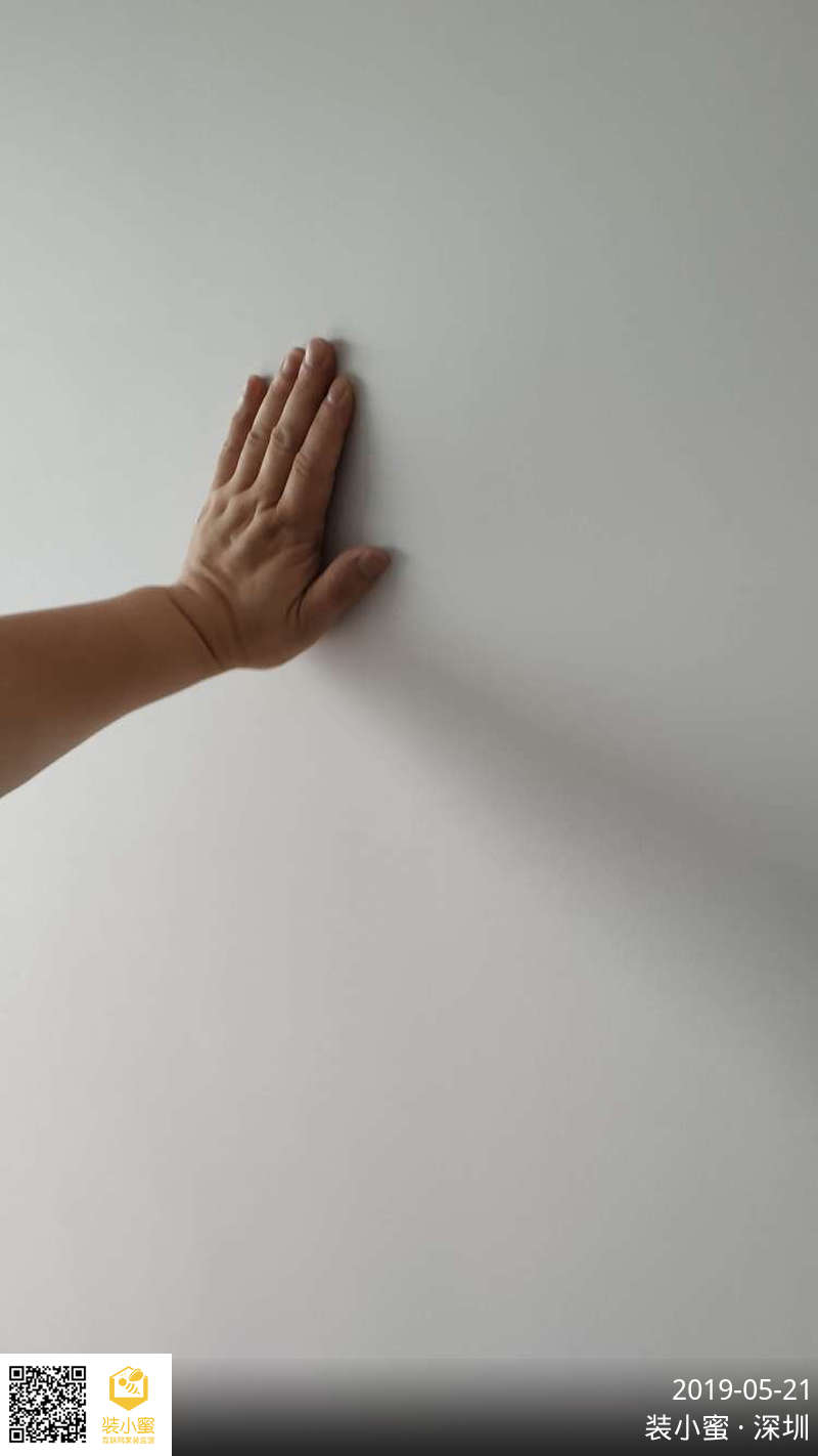

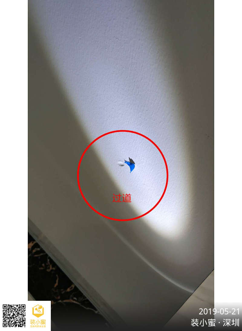

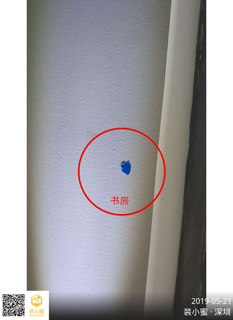

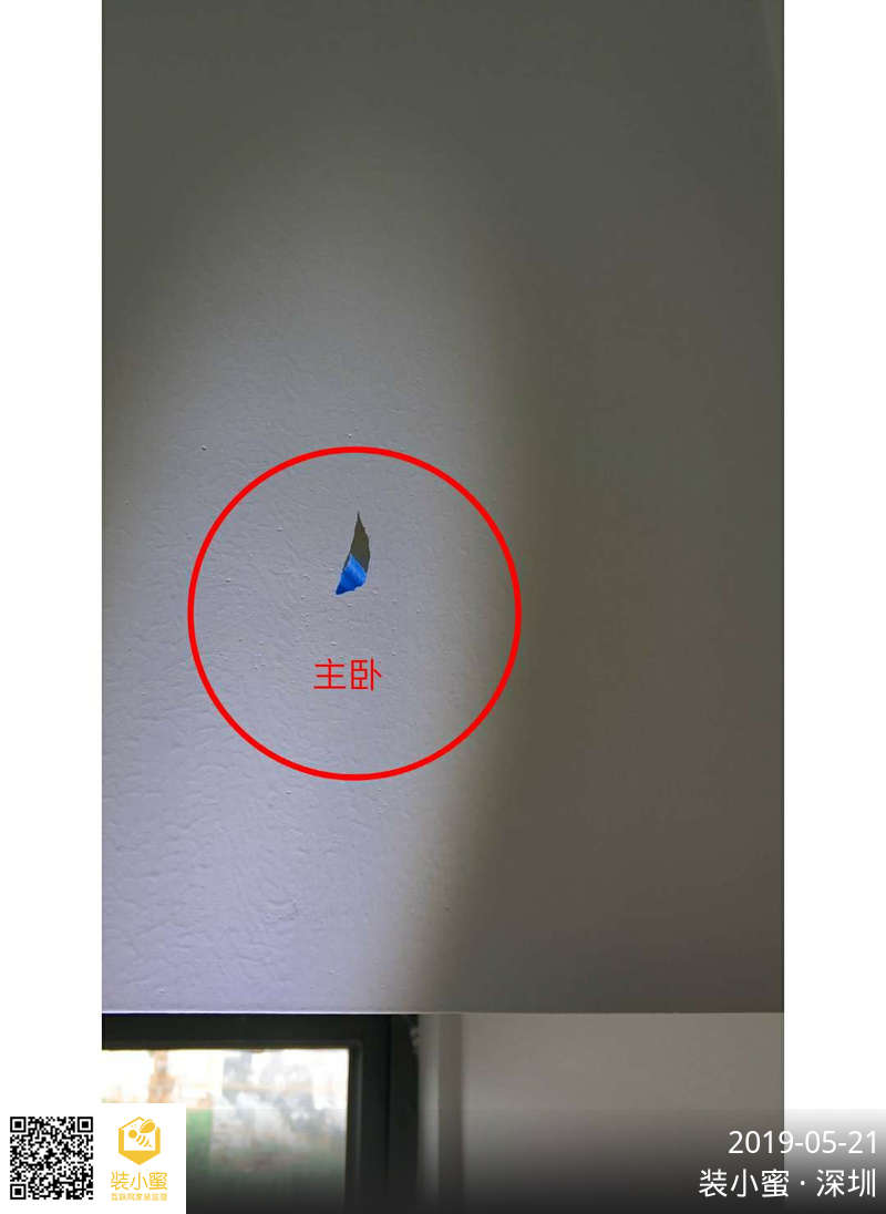

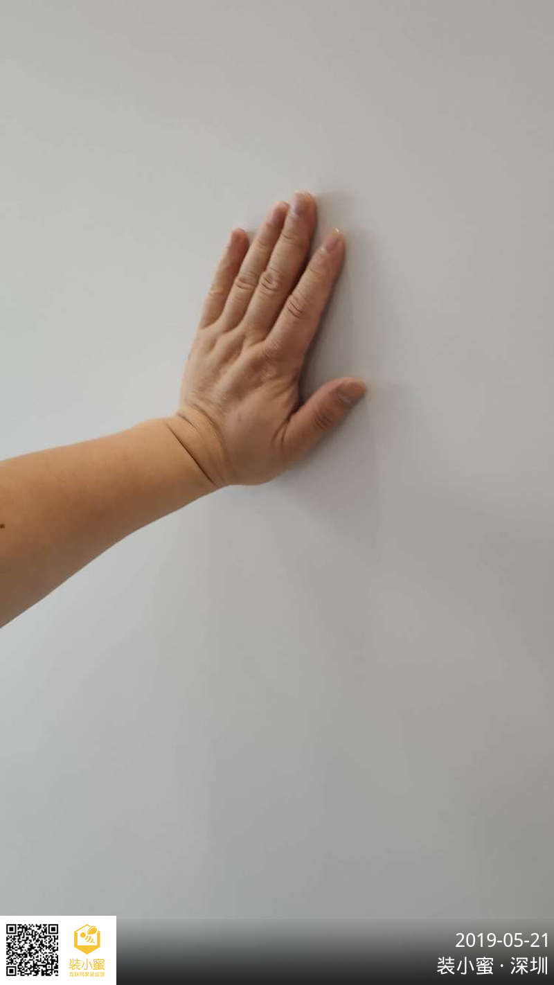

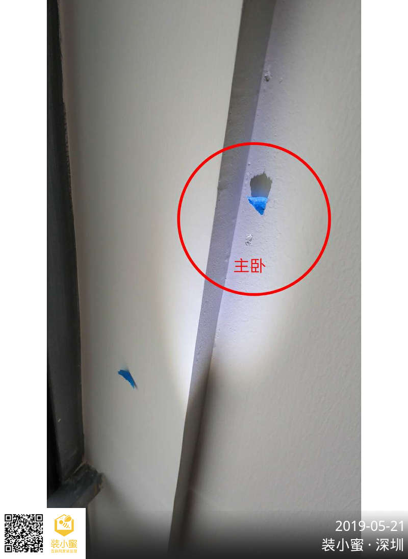

1.全屋墙面发现少量砂眼、磕碰等痕迹,现场已标记。
2.次卧、书房门头的缝隙没有填实。

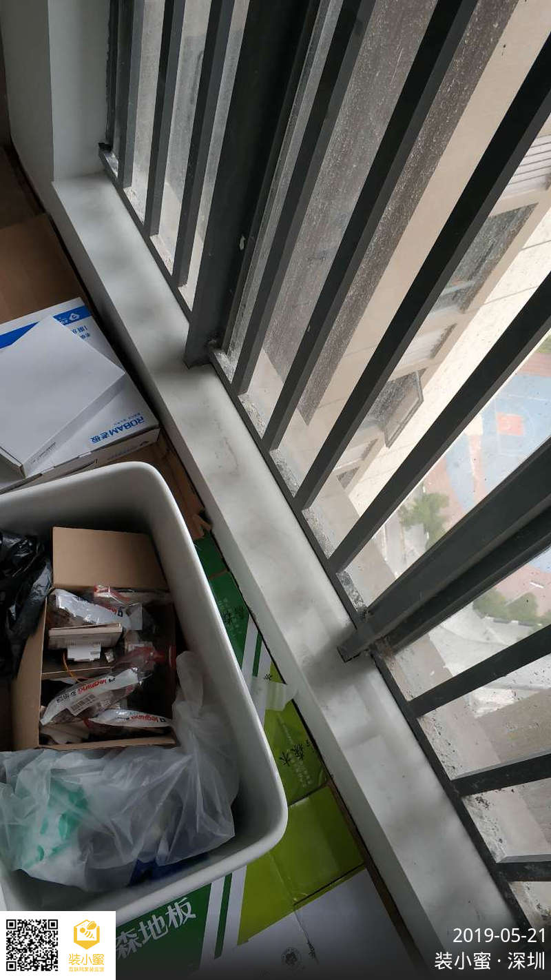

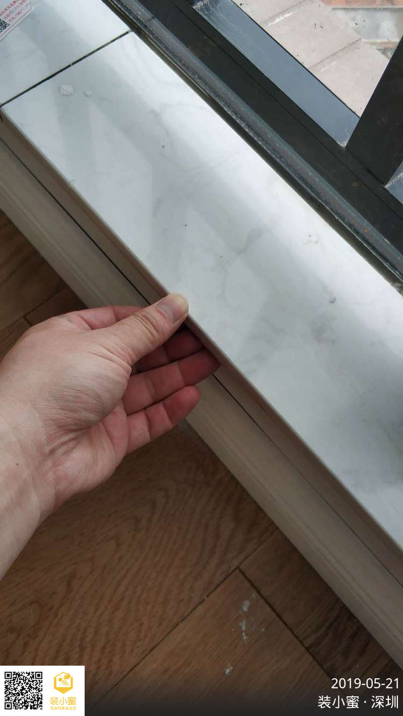

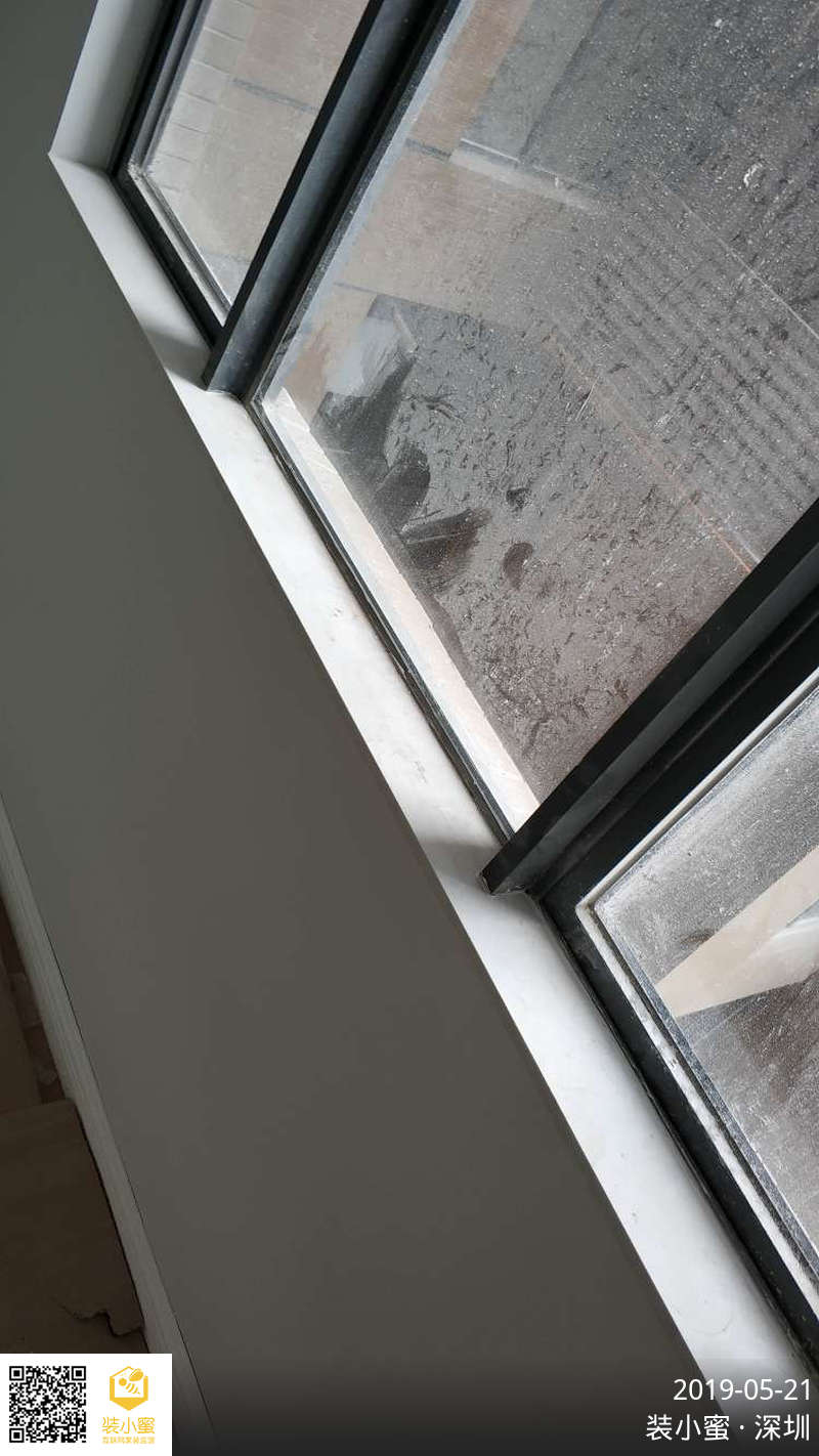

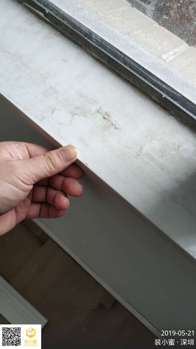

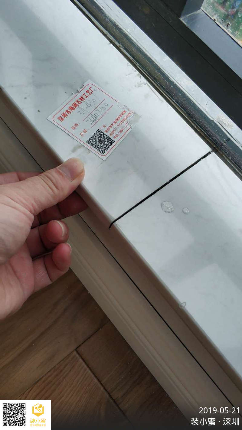

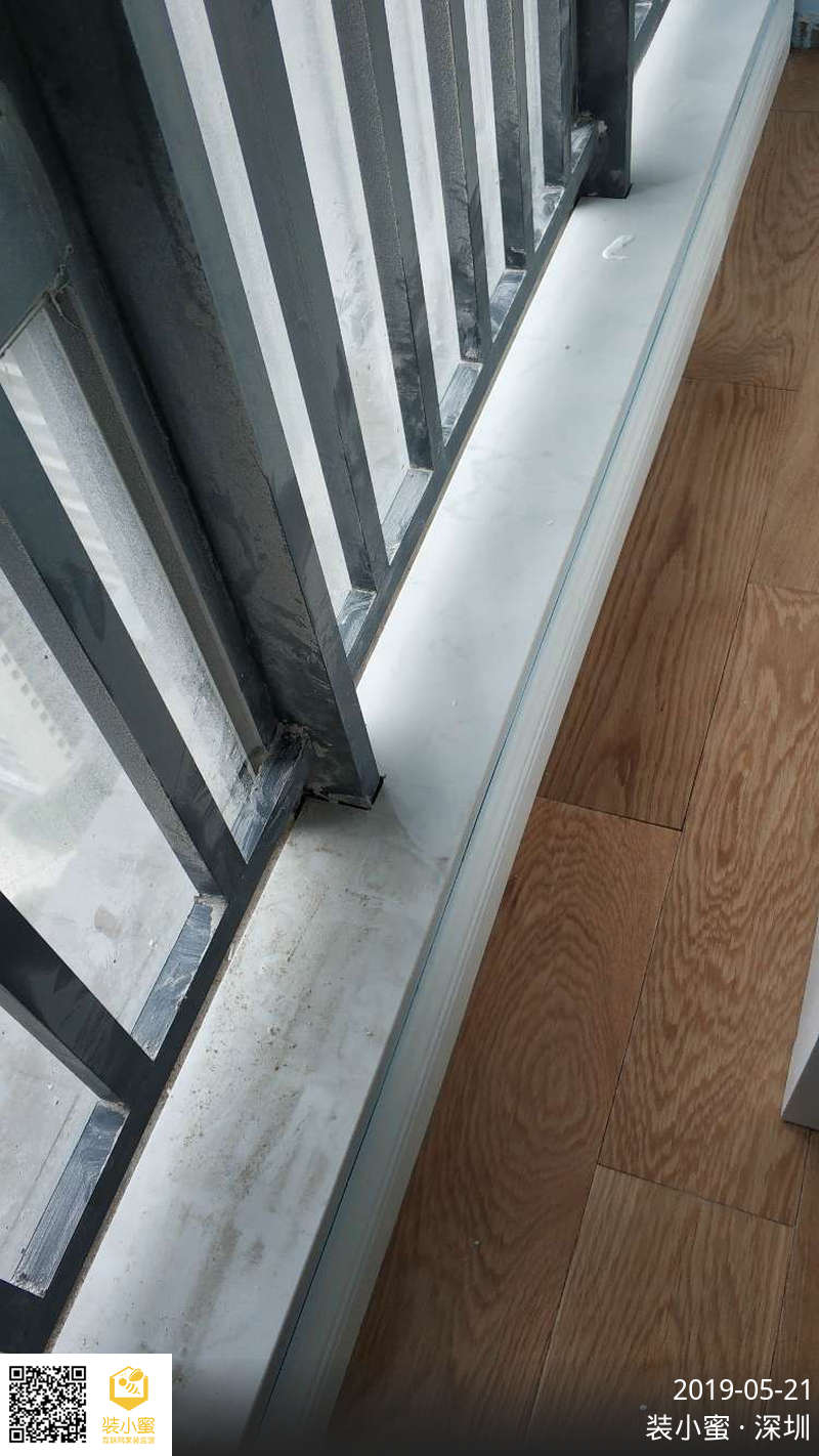

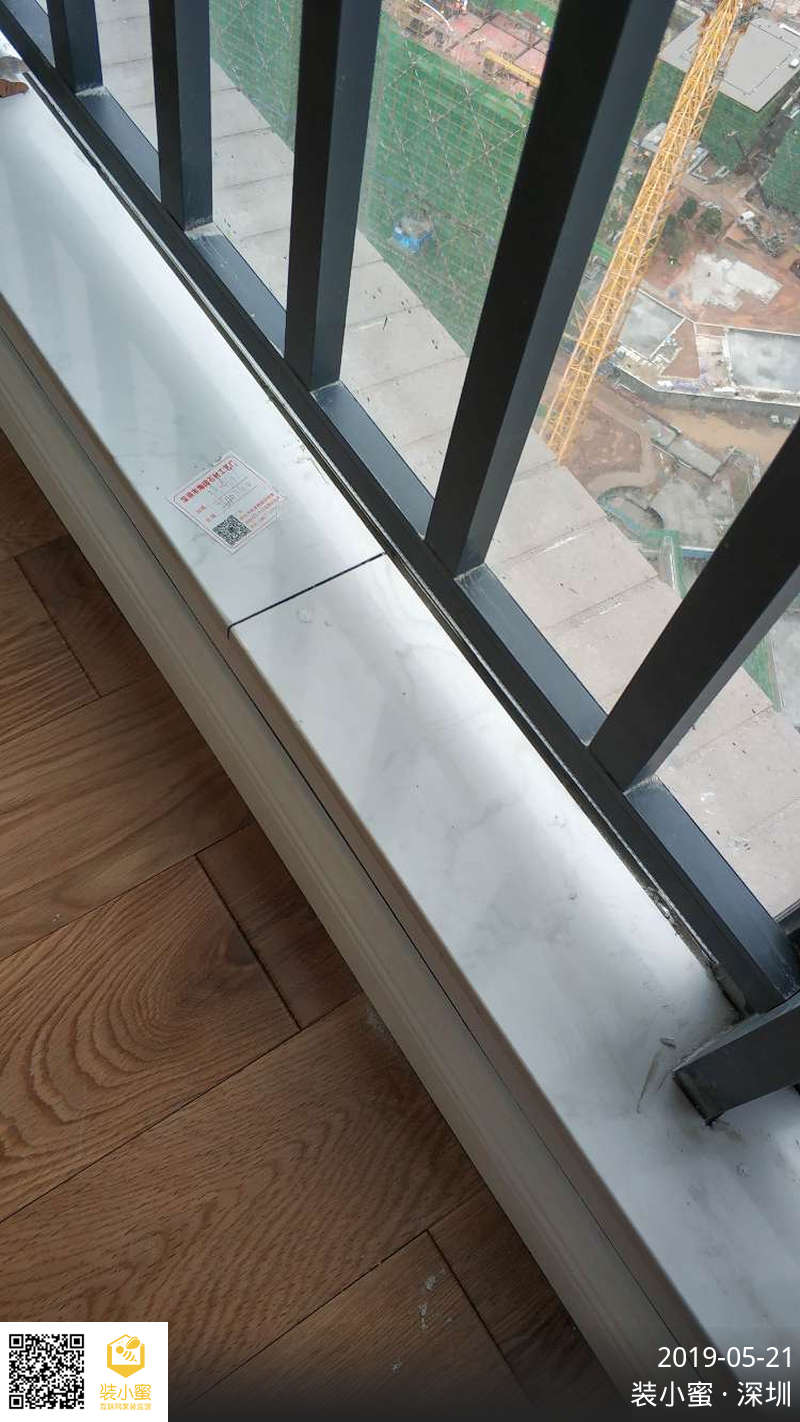

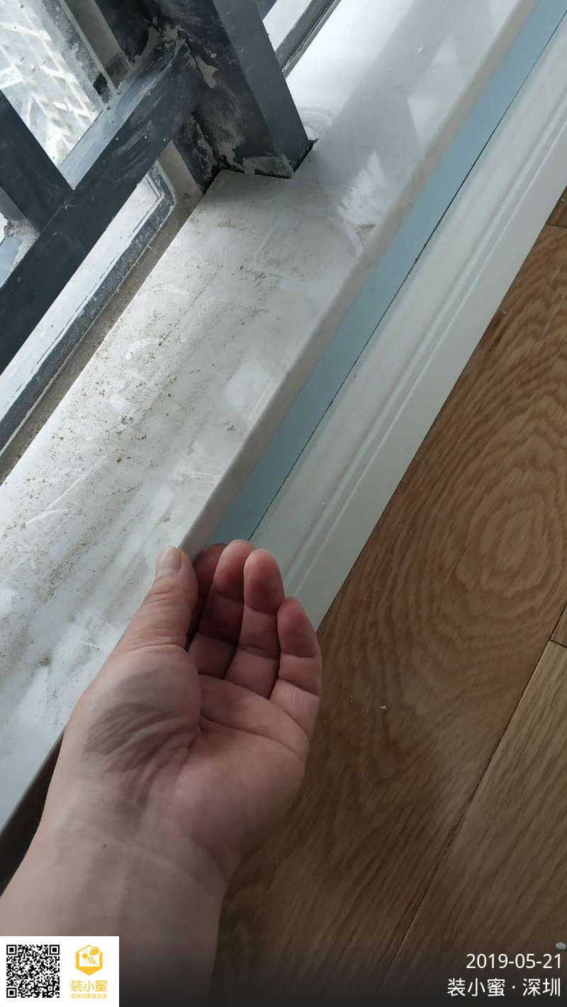

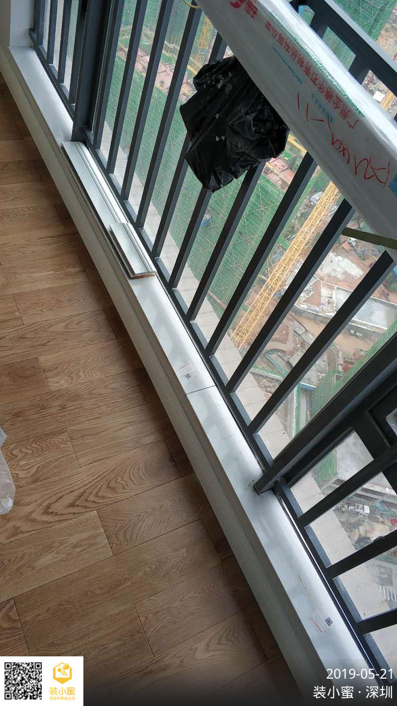

3.客房窗台大理石有细微磕碰。

石材表面完整,无明显破损、缺陷

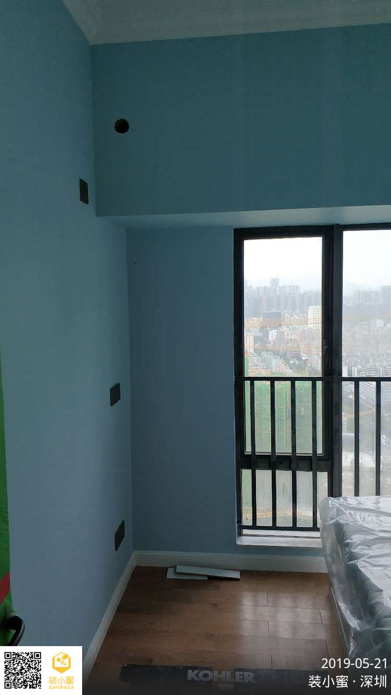

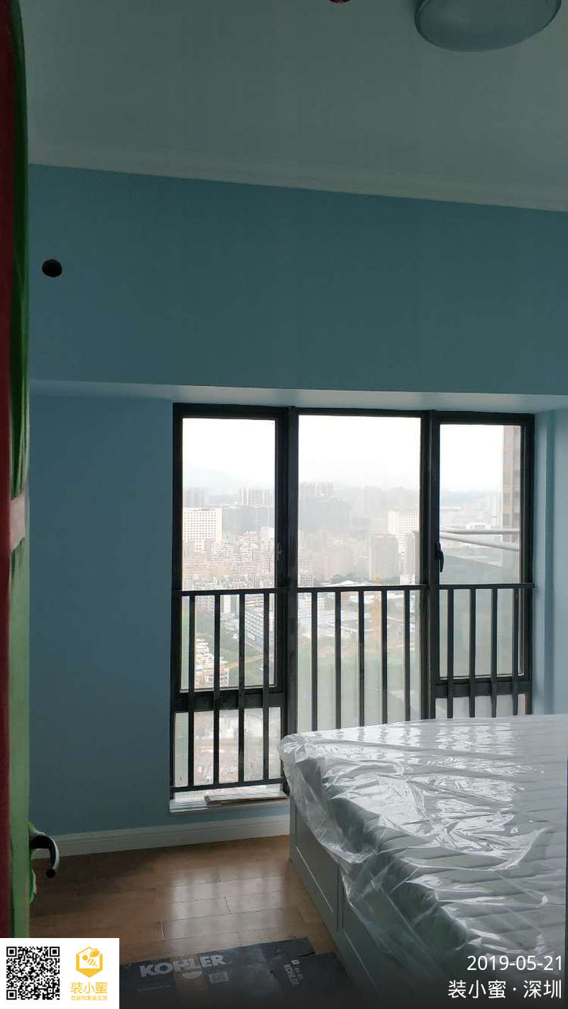

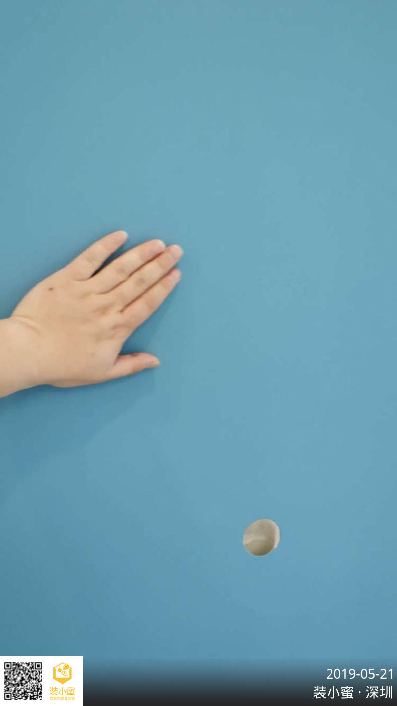

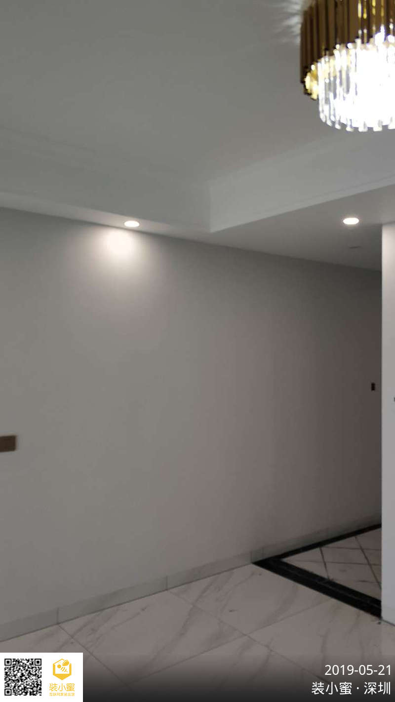

乳胶漆面层,涂刷质量符合要求
产品处批嵌平直度符合要求
已解决隐患:3项
腻子打磨后整体平滑度符合要求
腻子打磨后整体平滑度符合要求

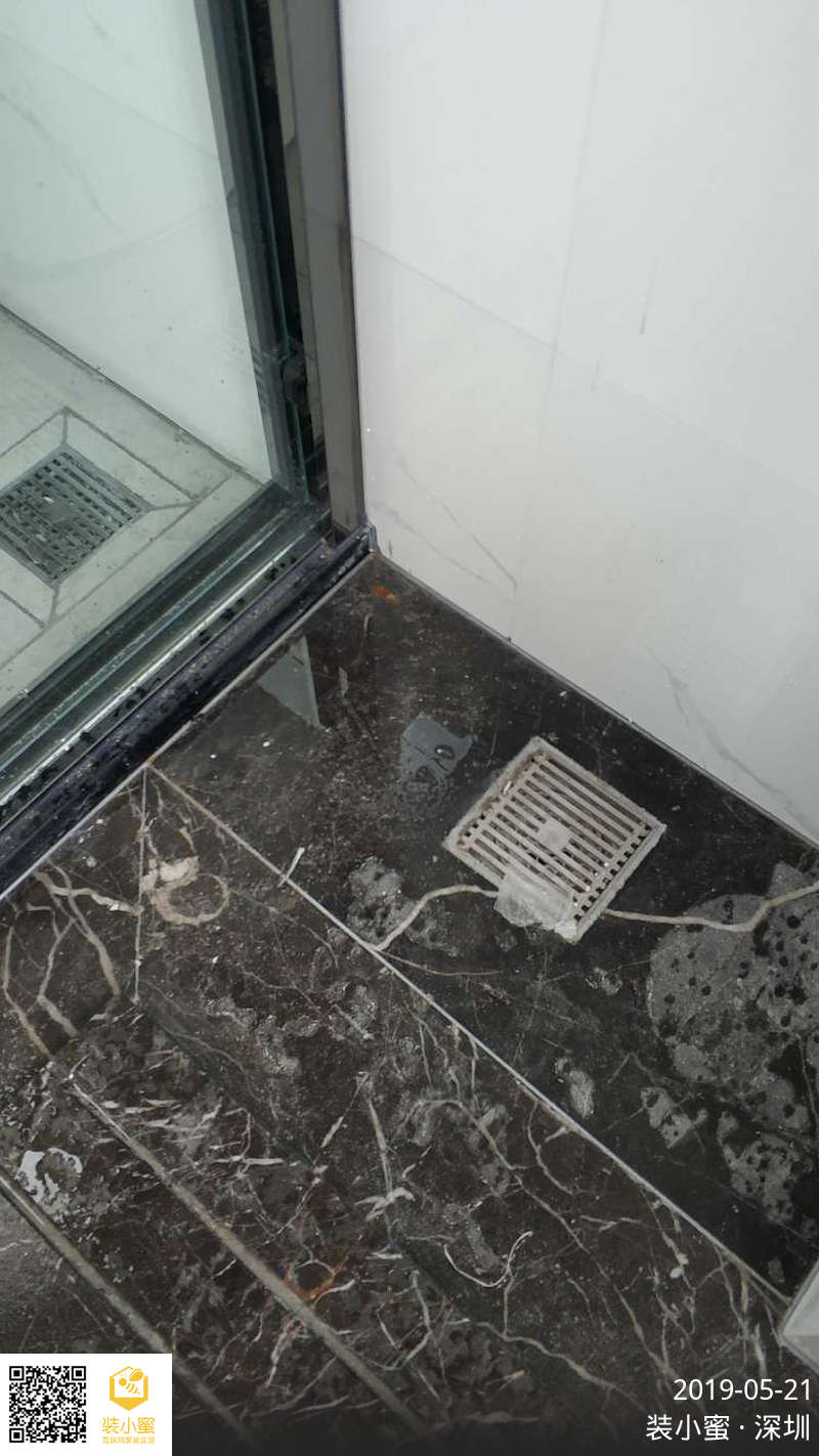

卫生间干区地面砖坡度符合要求
石材表面平整,拼接处理符合要求
石材磨边光滑,加工符合设计要求
窗台石细部加工符合要求
大理石饰面板块的安装排序符合要求
乳胶漆底漆涂刷,表面牢固
乳胶漆底漆,表面无明显砂眼与砂印
地面砖(复检)无明显空鼓
乳胶漆面层,手感牢固光滑
乳胶漆面层,表面色泽一致

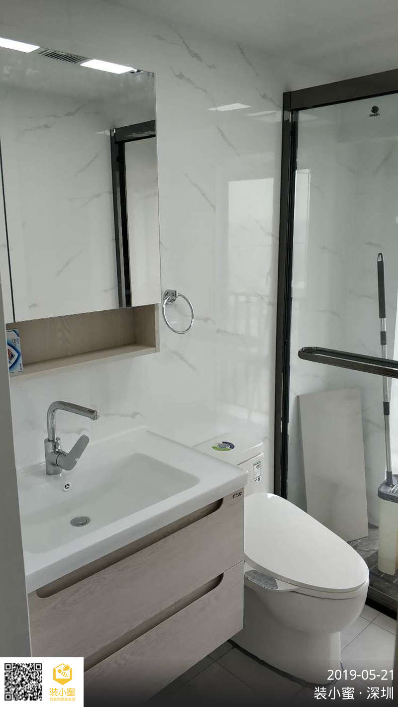

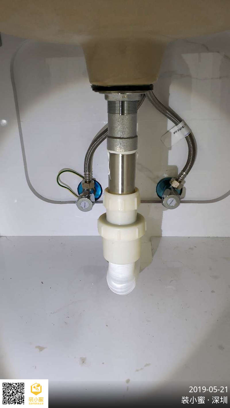

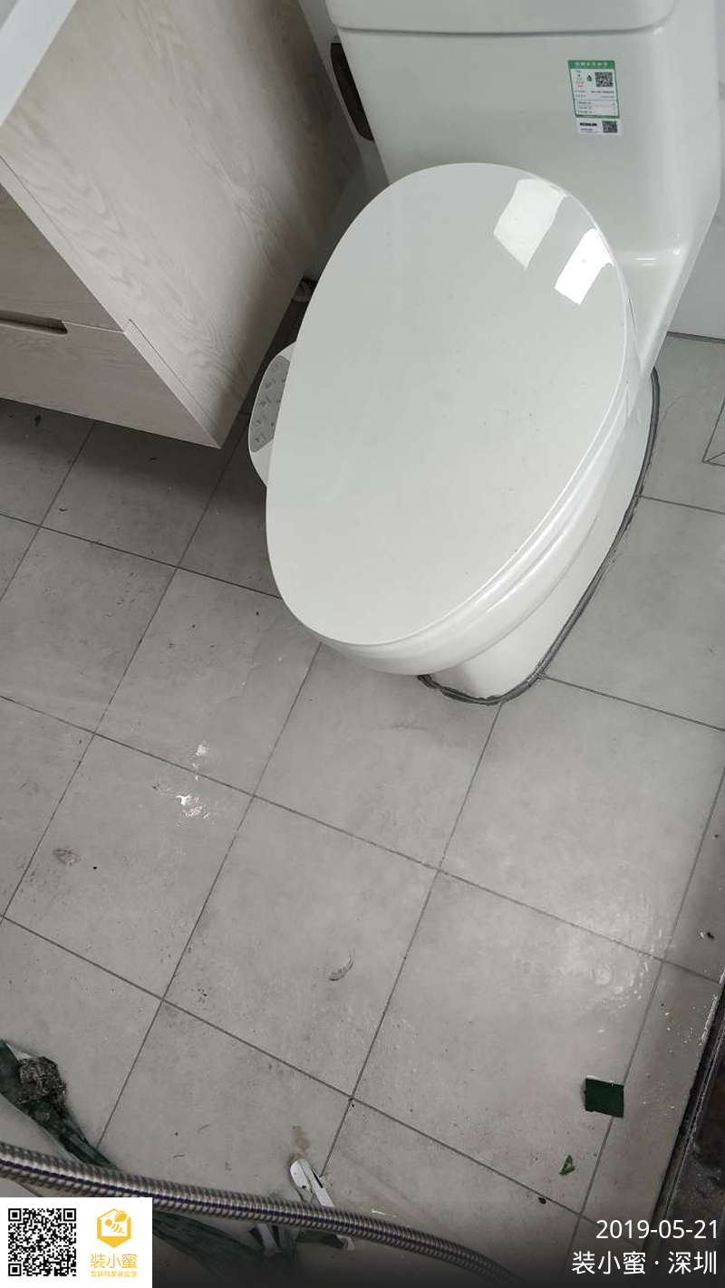

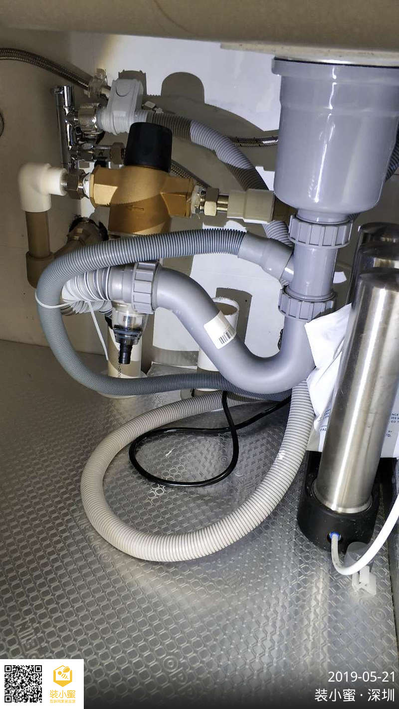

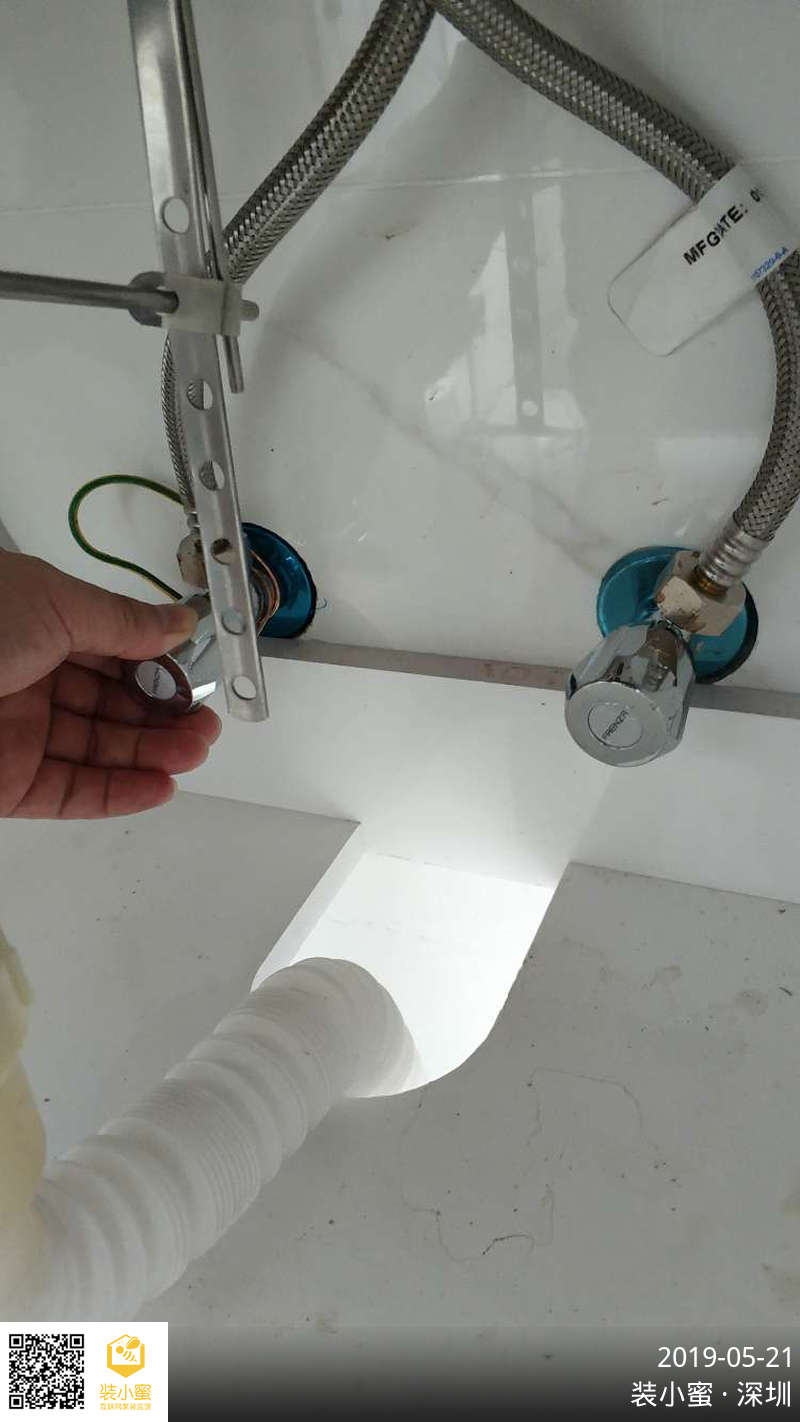

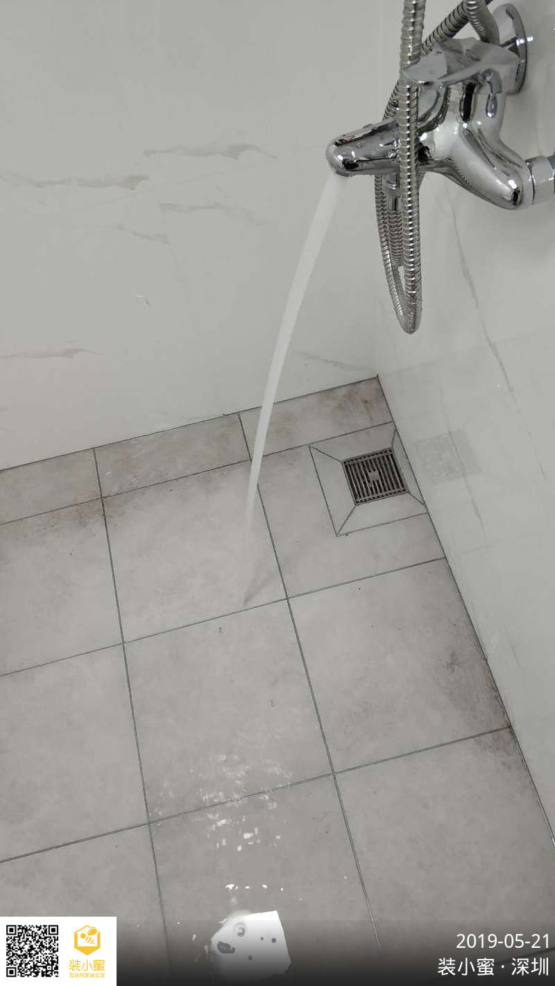

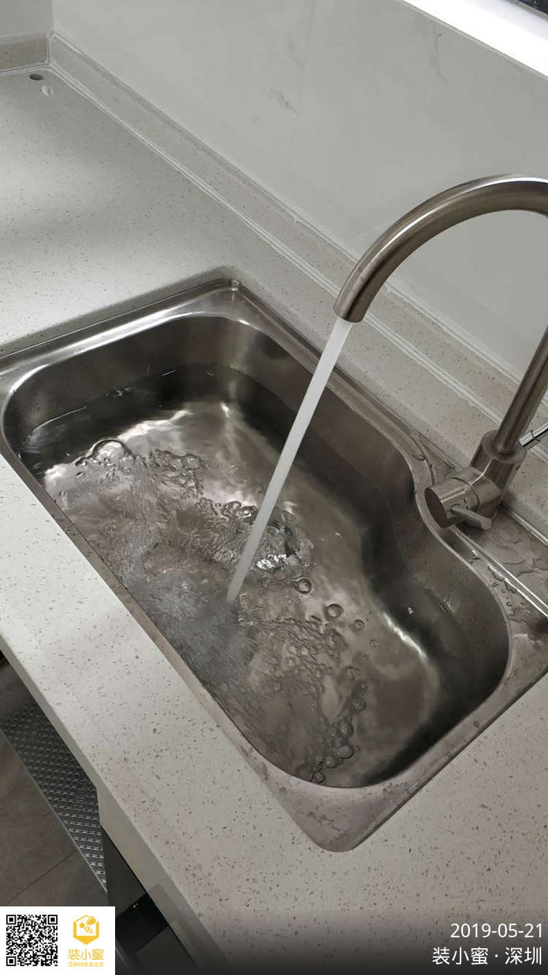

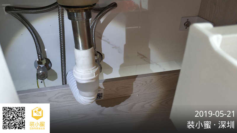

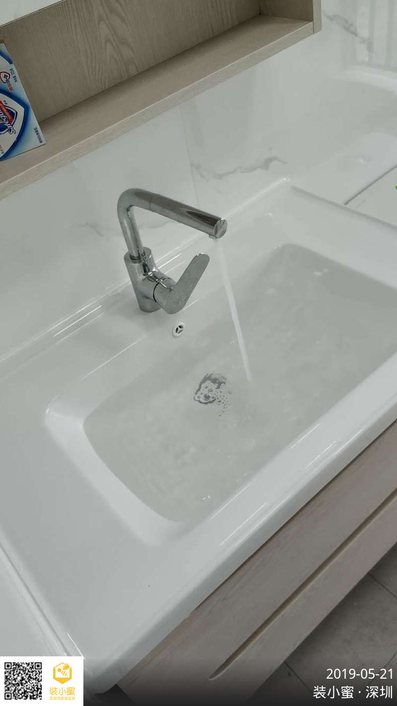

角阀开闭正常,无渗漏
软管安装牢固,无渗漏
龙头出水控制正常
龙头安装牢固,无渗漏

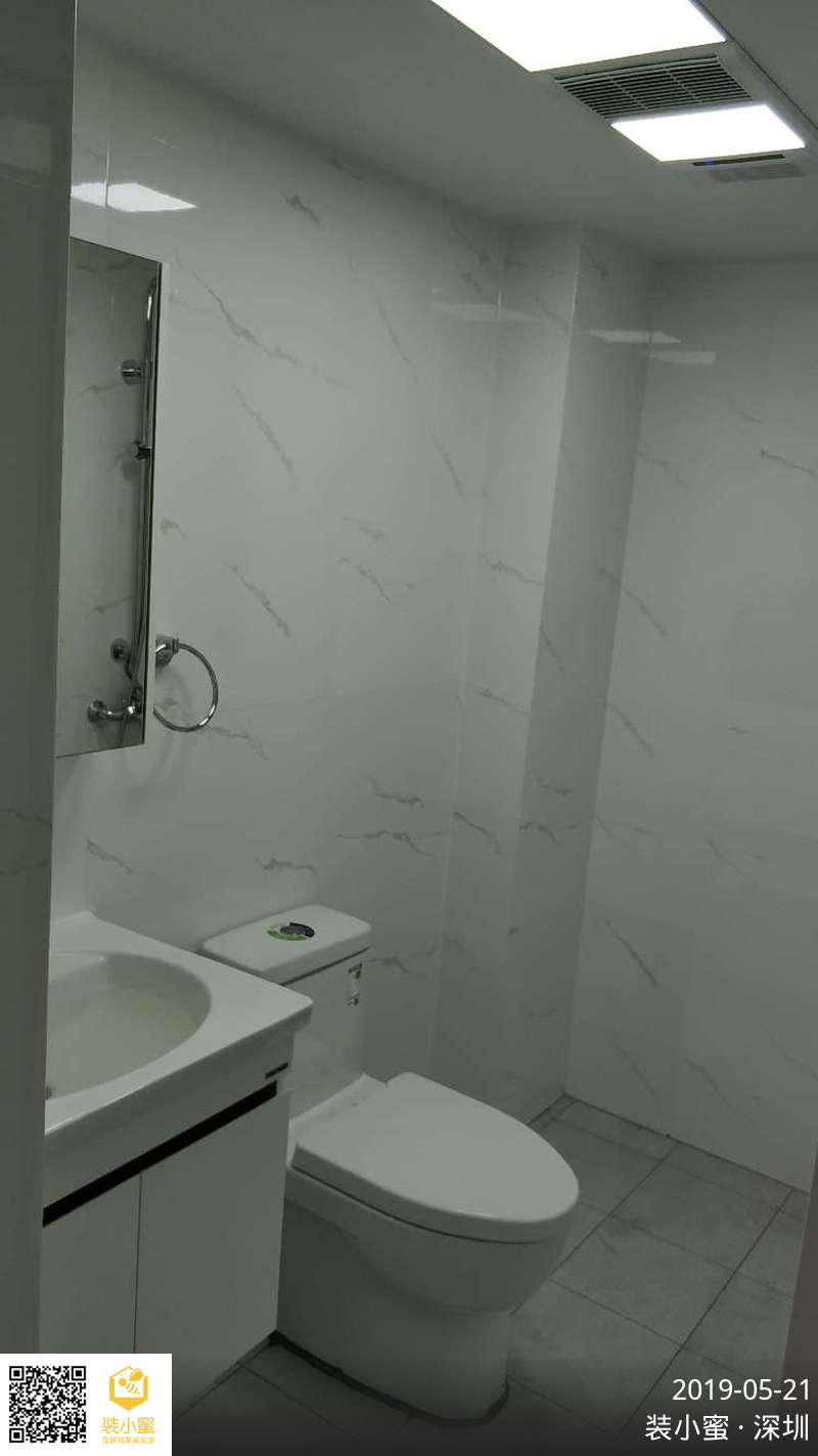

各卫浴表面完整
各卫浴安装牢固
各卫浴设备排水畅通,无渗漏现象
台盆排水管具有存水弯功能
各地漏排水畅通,无返水现象
需要连接等电位装置的物品已连接

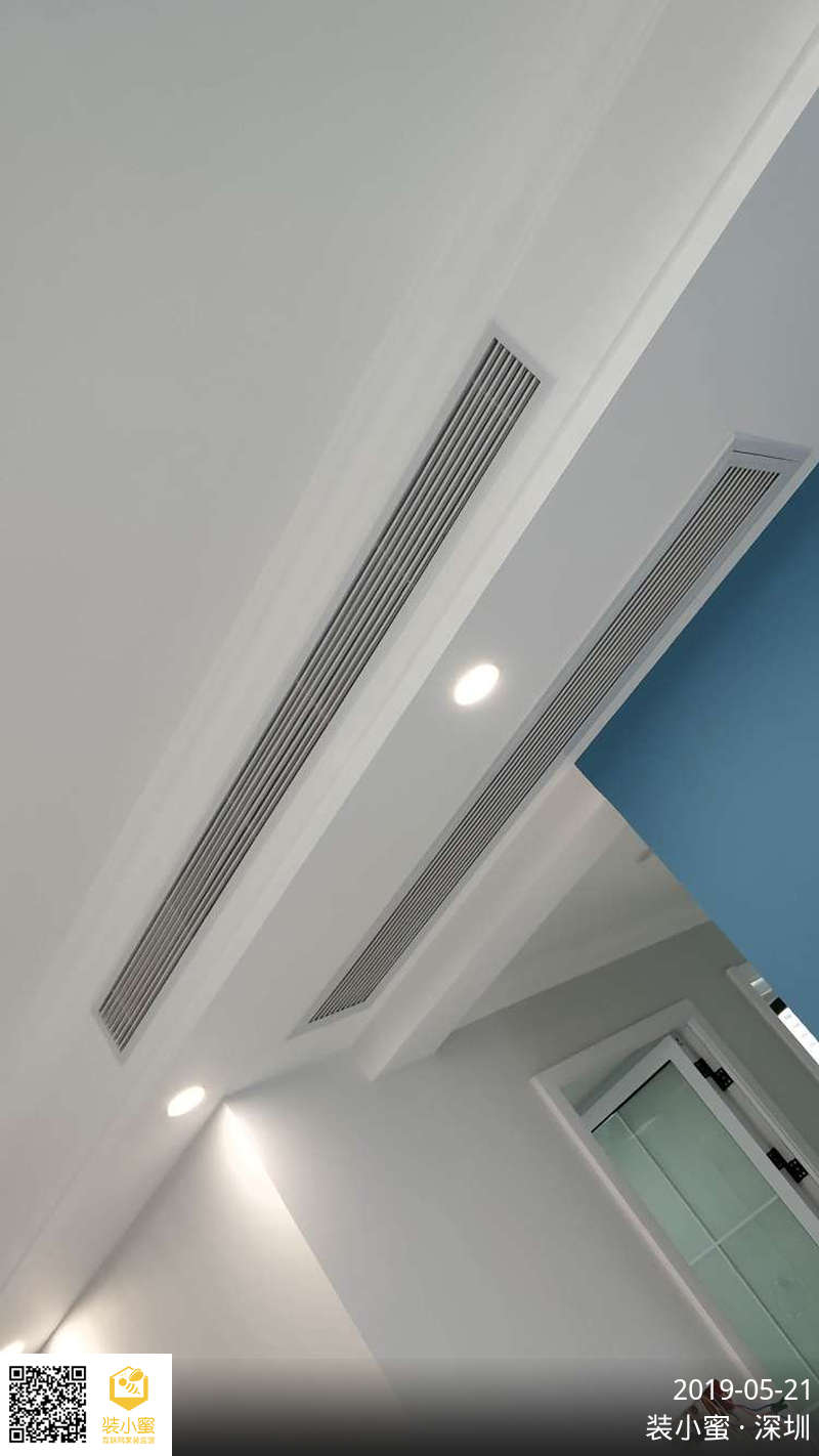

风口安装平直稳固,贴合墙顶面
