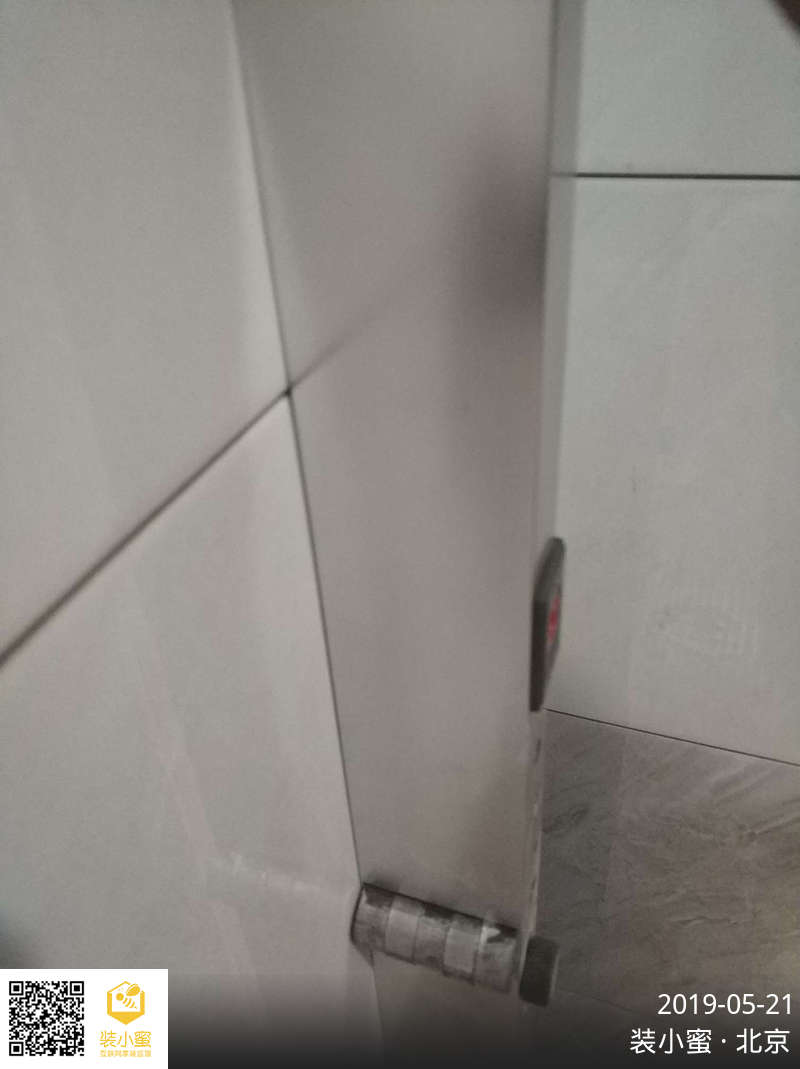

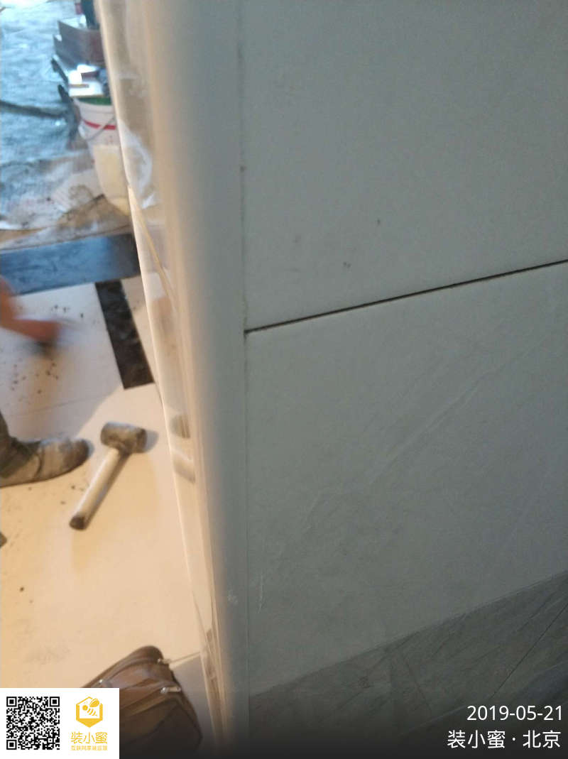

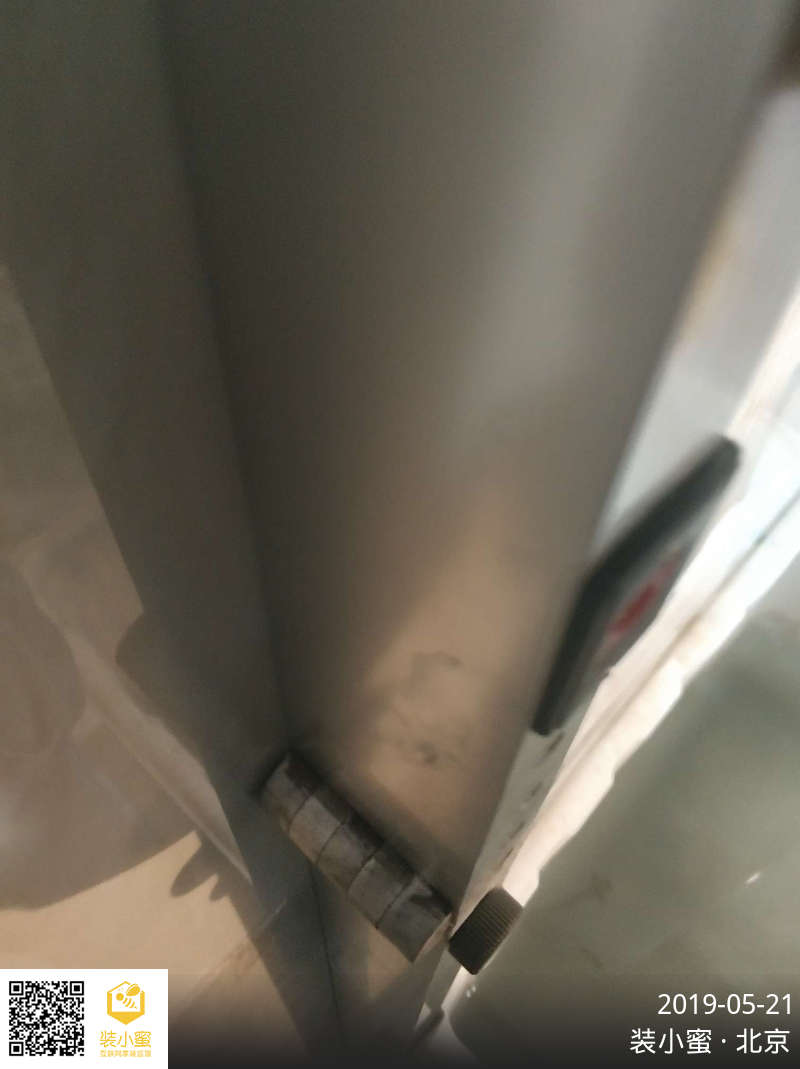

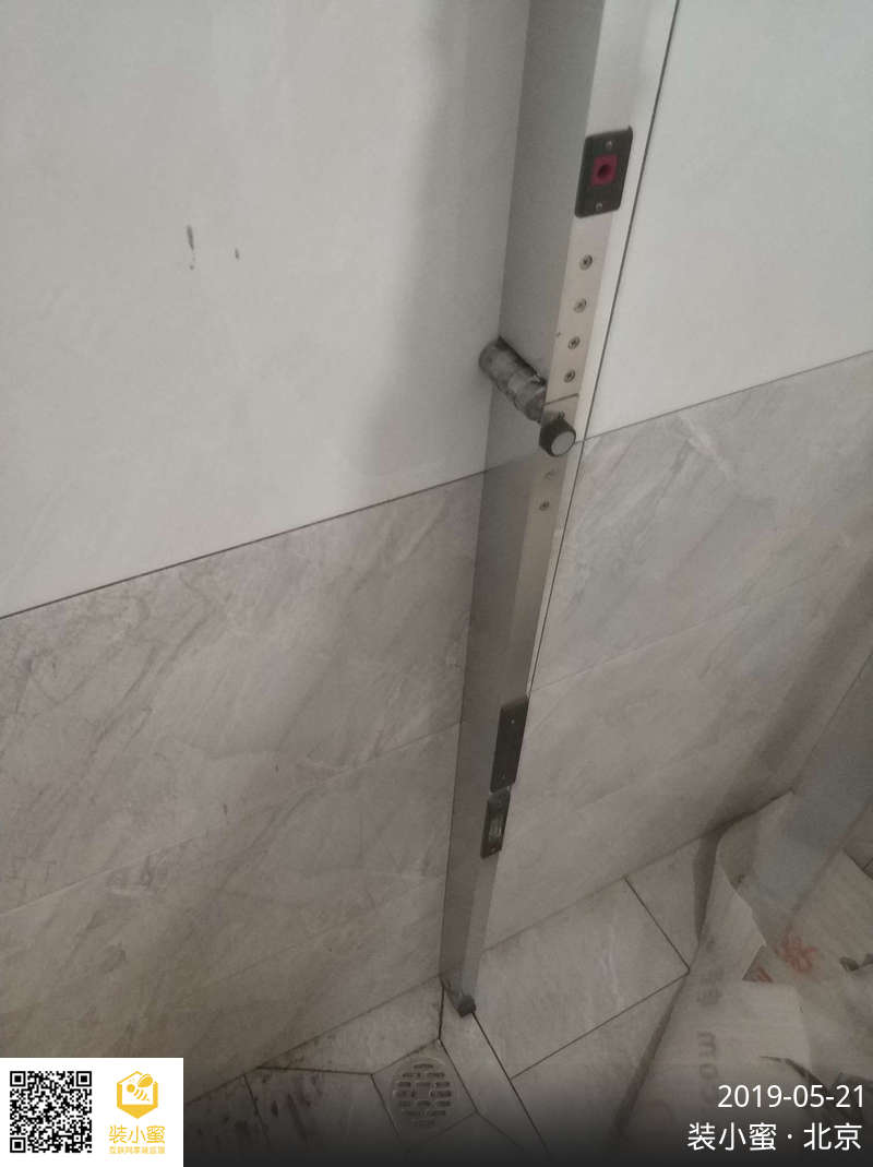

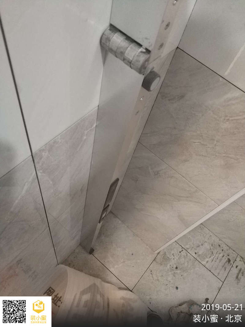

施工进度正常,厨房卫生间墙面砖粘贴完成,大厅过道地砖粘贴完成,墙面砖未干,无法验收
1发现阳台客台反口需要填平处理已告知瓦工,
2发现厨房,有一片砖有掉瓷,是否修改有客户和施工方协商处理,

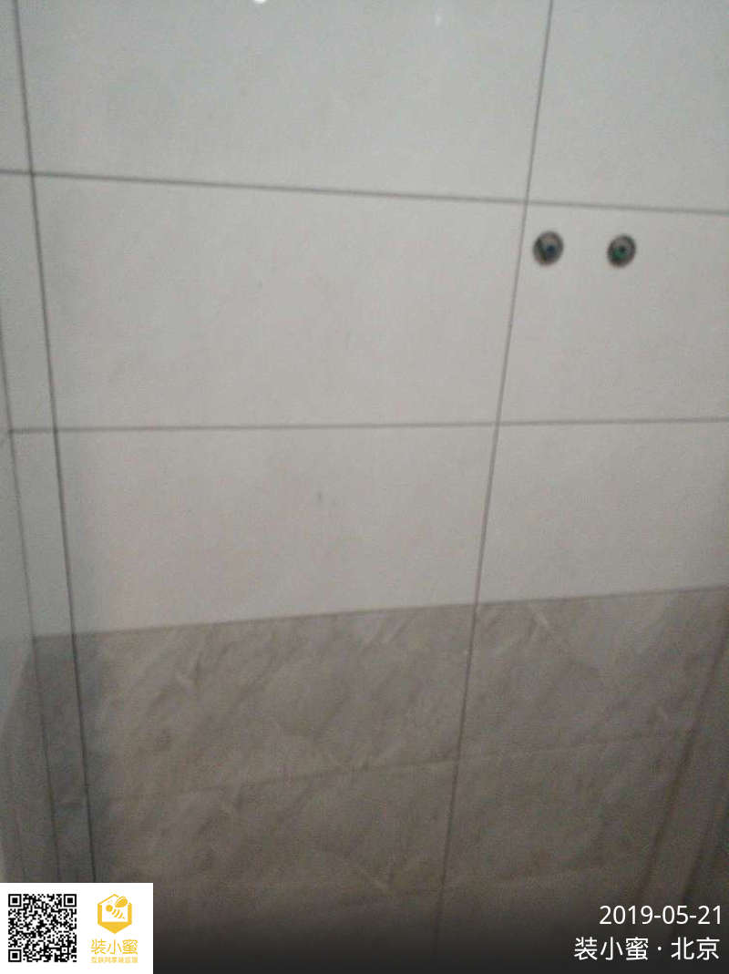

3,发现卫生间马桶区有一片砖,毛边在中间,砖缝大小不一致,是否修改有客户和施工方协商处理
4,墙面砖地面砖未干无法验收空鼓,
墙地砖砖贴完成需要做好保护处理
