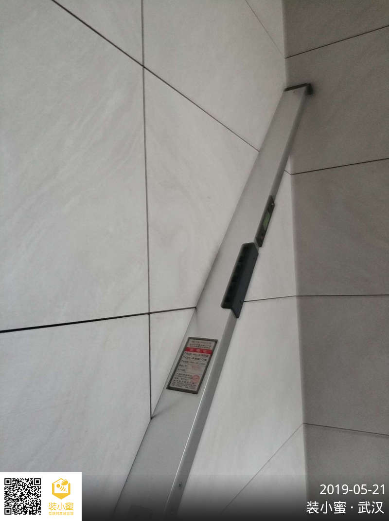

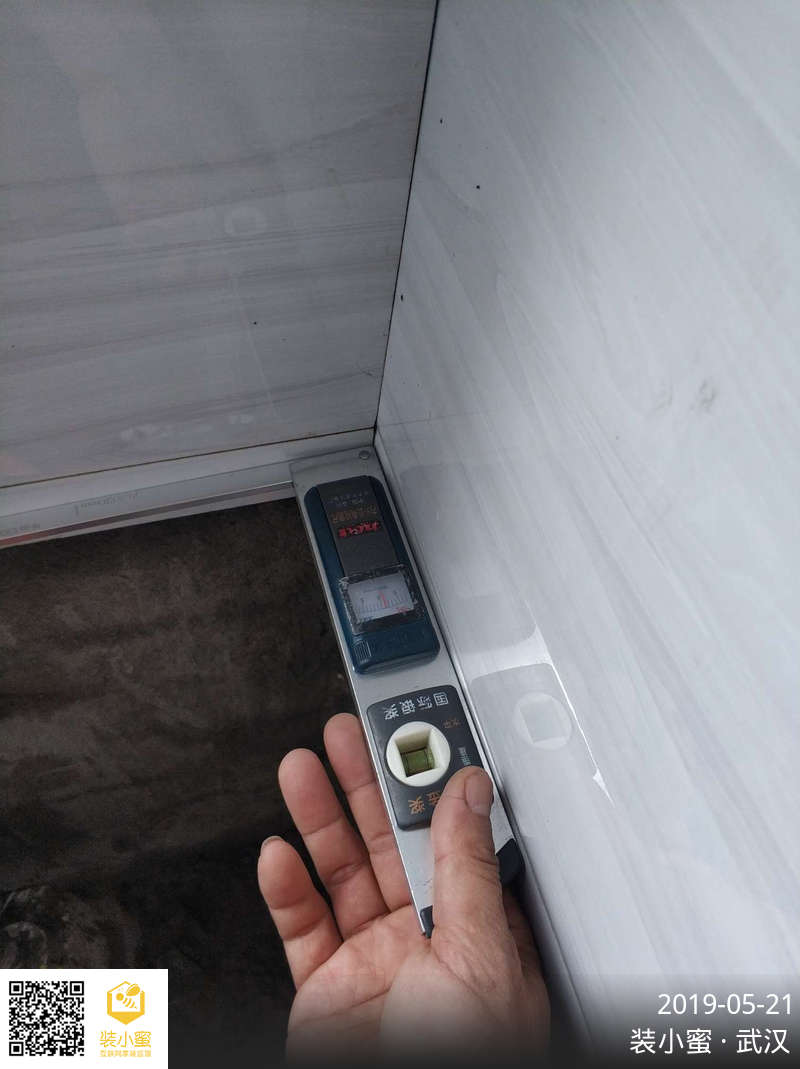

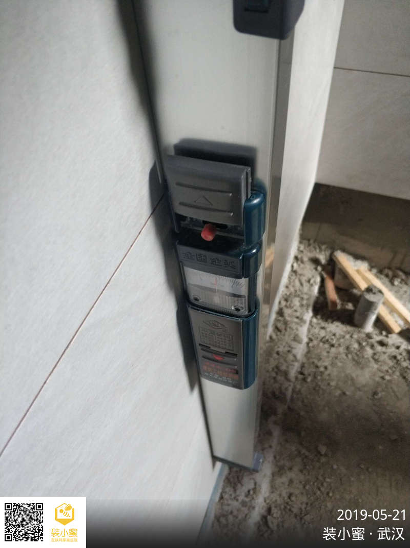

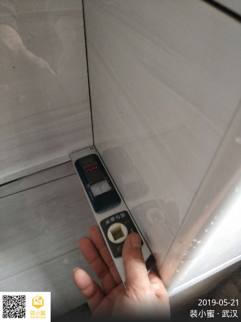

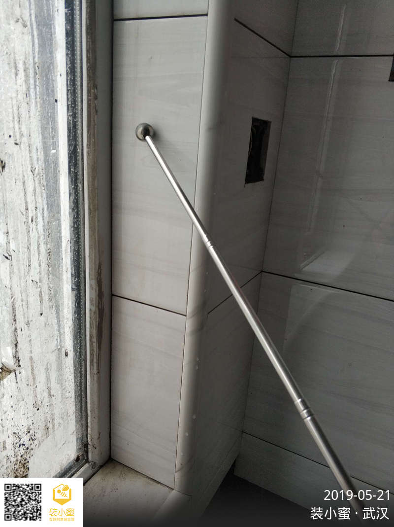

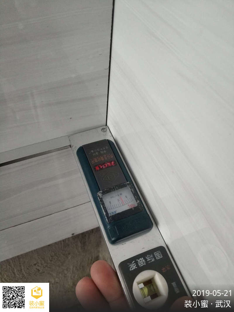

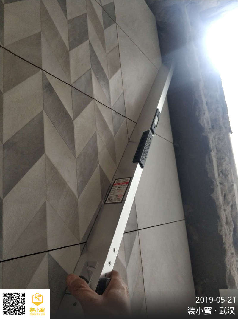

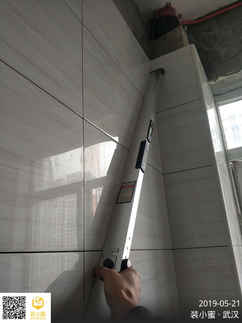

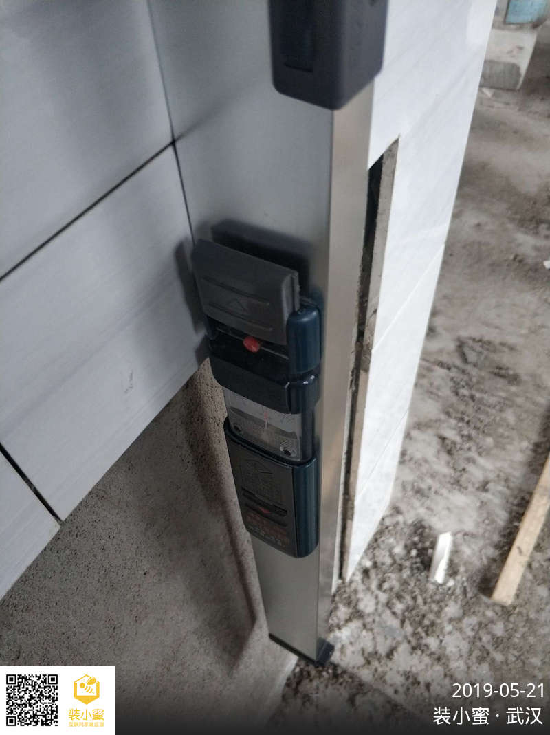

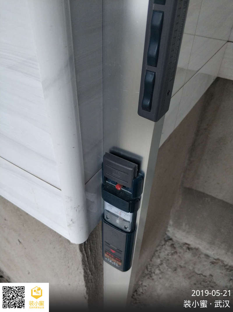

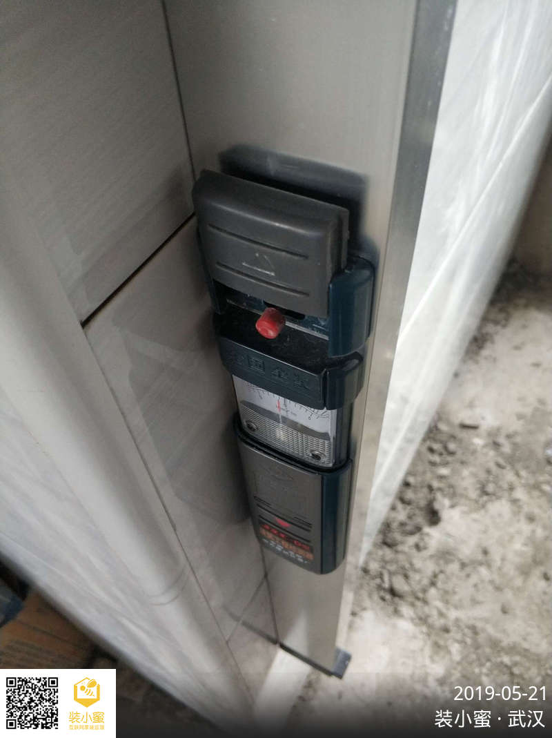

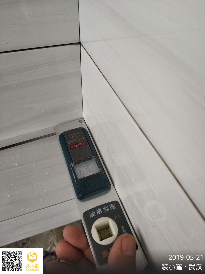

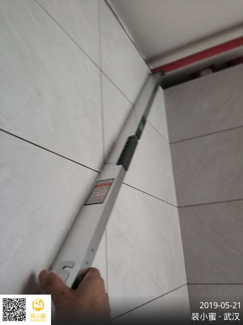

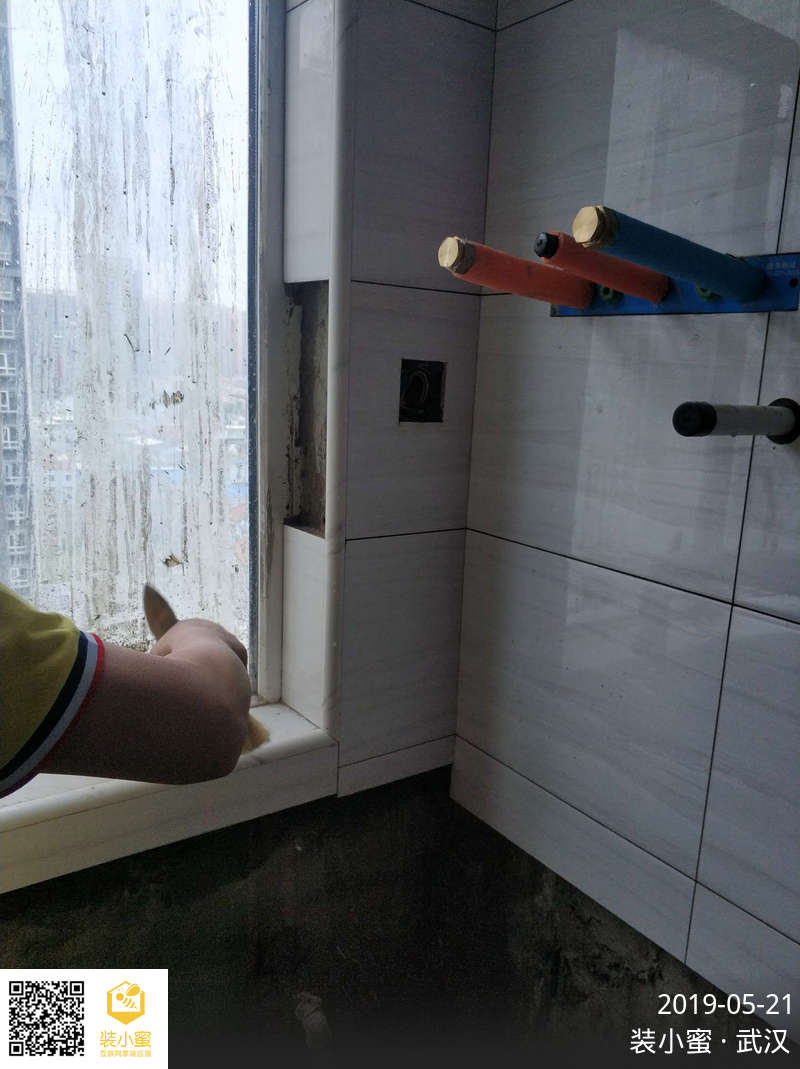

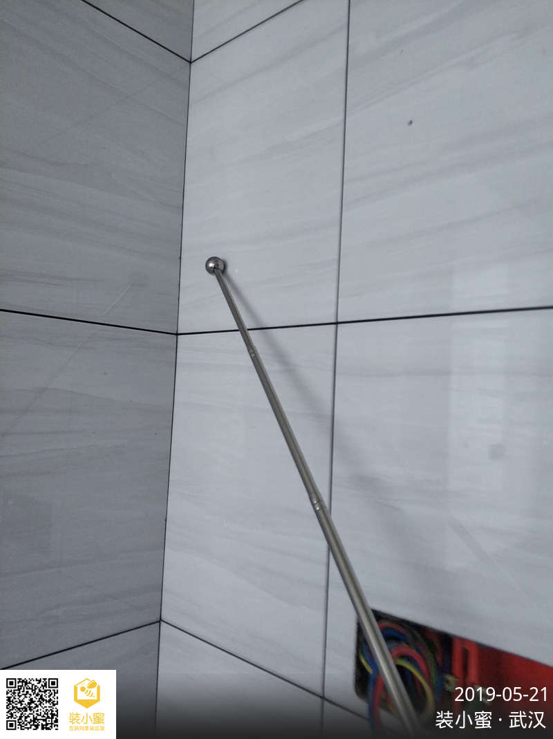

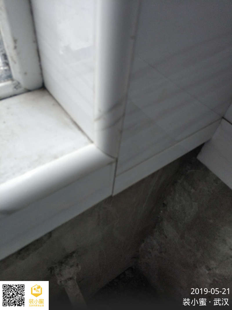

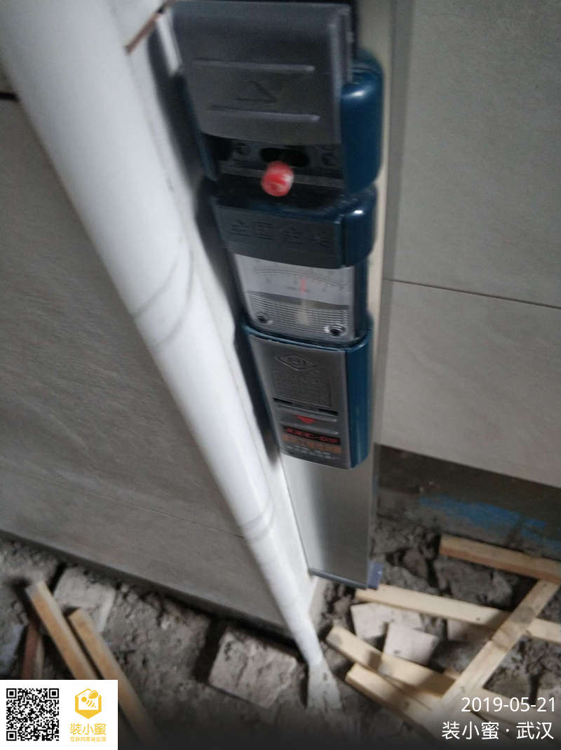

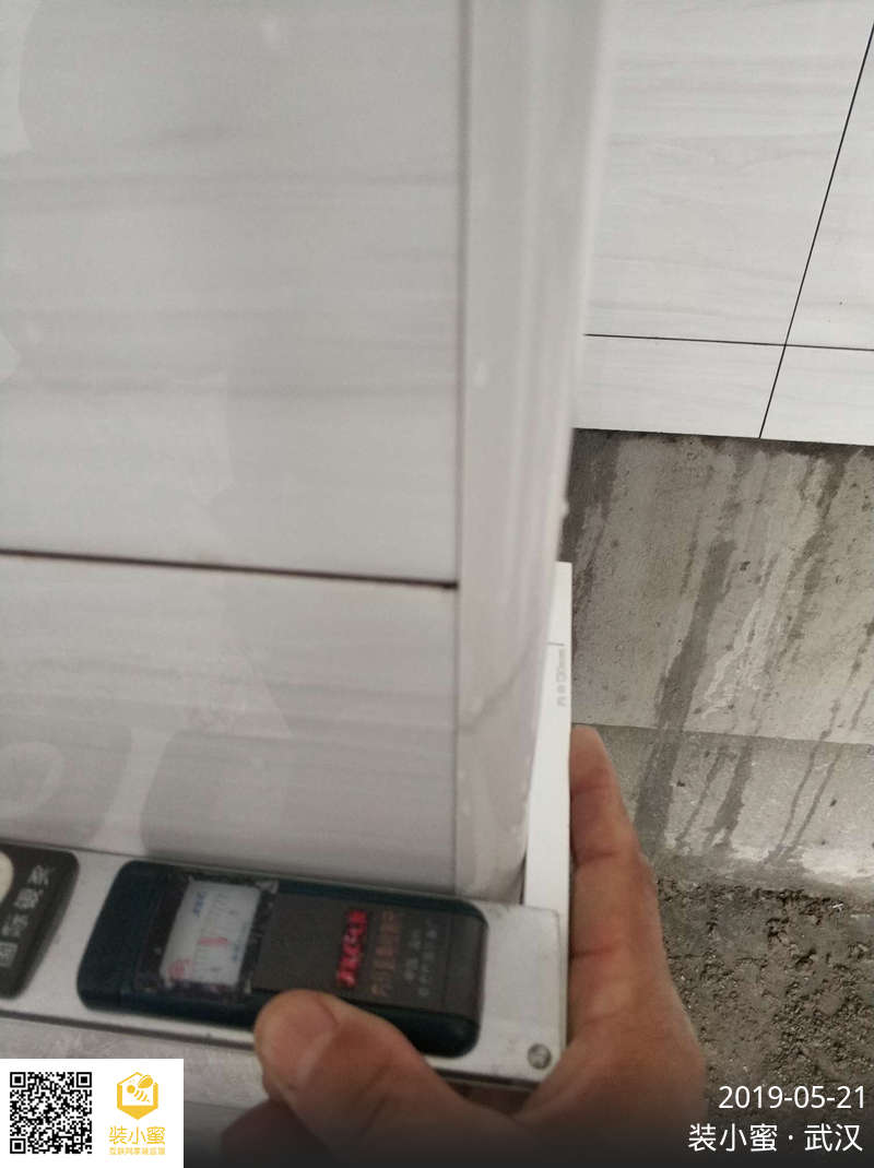

3.检查已贴墙面砖,垂直度,平整度,阴阳角90度误差符合要求。空鼓检查,厨房窗套,有空鼓,泥工已现场处理(侧面装有开关底盒,基层不密实)。

已贴墙砖的平整度符合要求
已贴墙砖垂直度符合要求
阴阳角方正偏差符合要求
阳角处拼接施工符合要求
灯槽或造型施工符合要求
墙面砖铺贴施工符合要求
