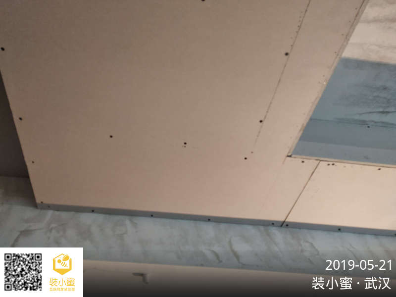

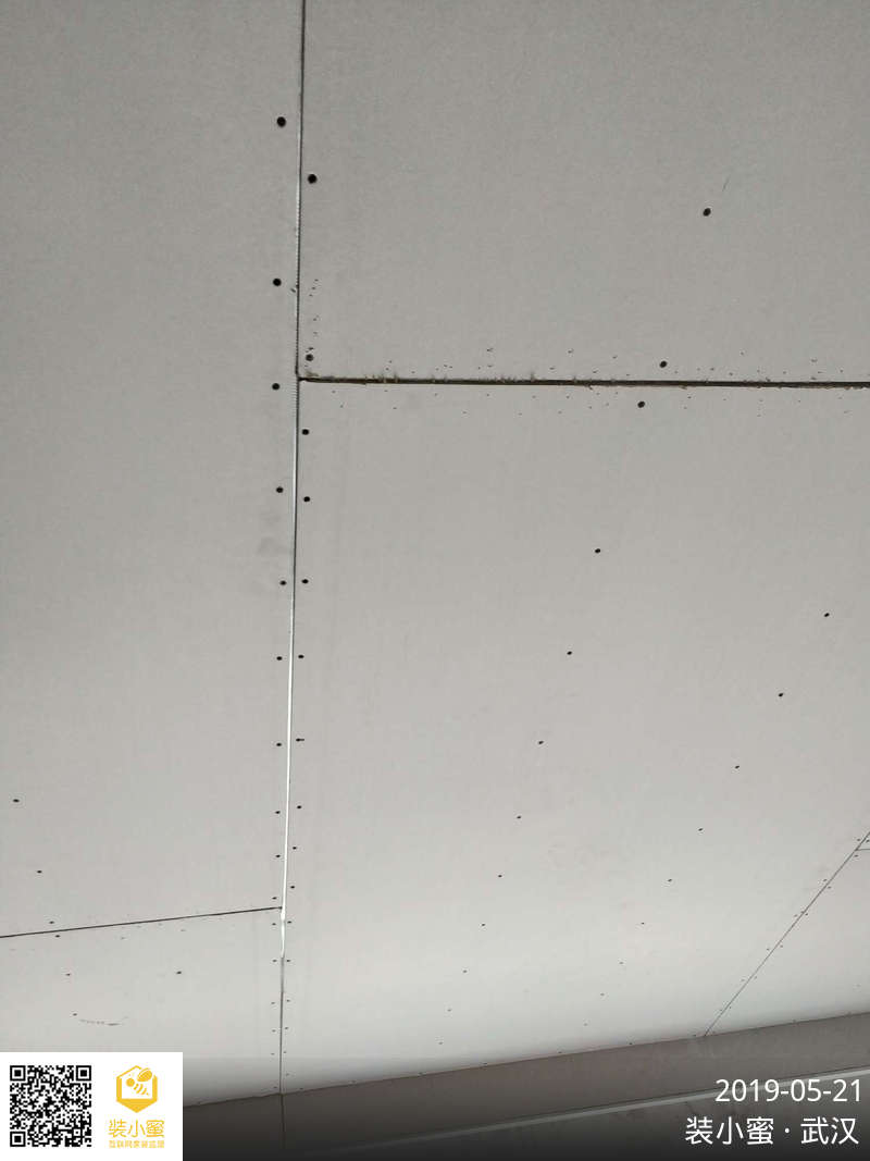

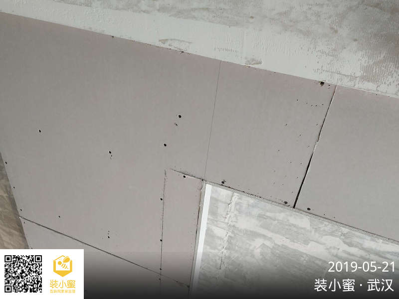

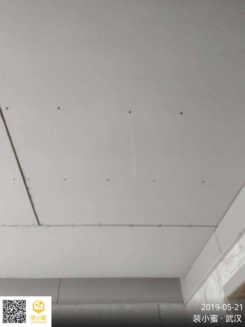

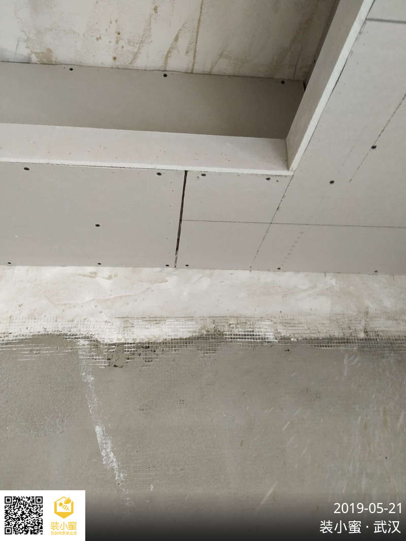

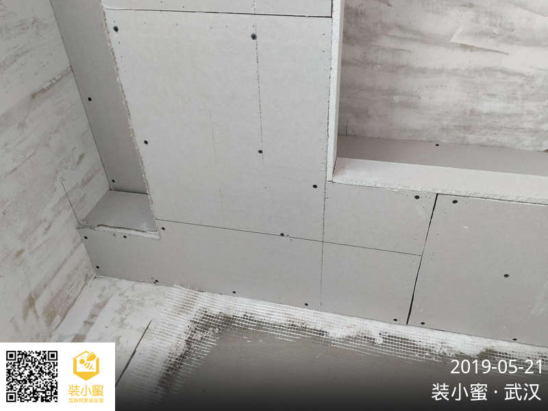

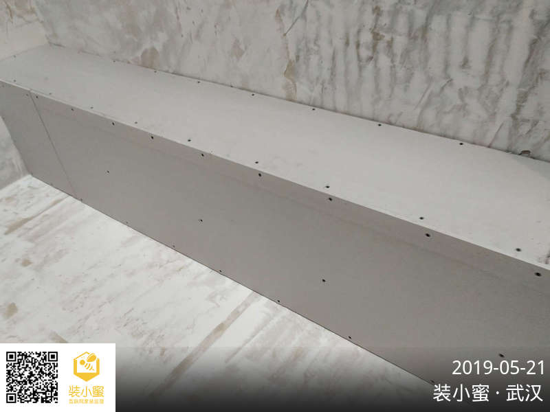

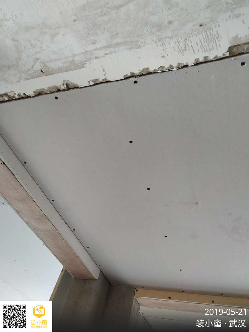

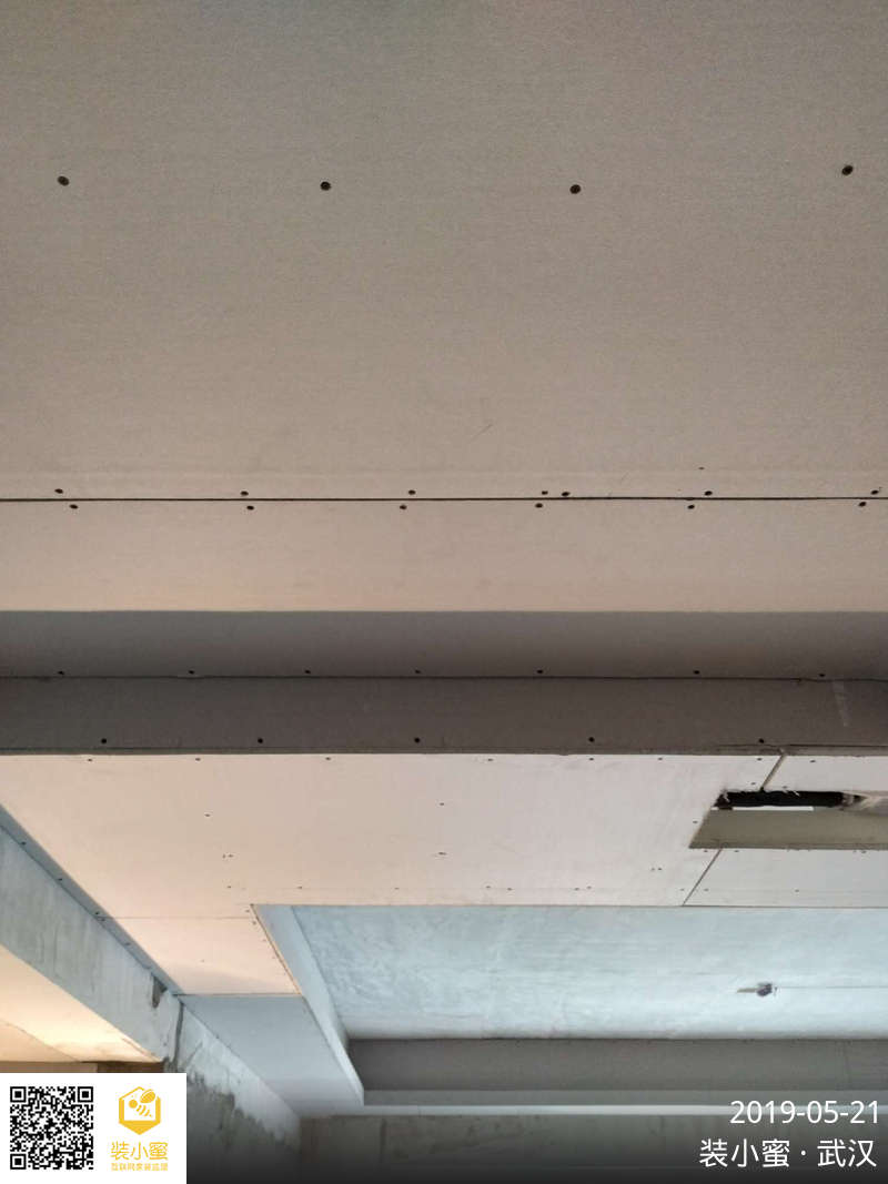

1.检查吊顶石膏板面层无破损,钉距合理,留缝均匀。
2.阳台原外墙面光滑,已打毛处理后重新拉毛。
3.干区地面建议铺瓷砖,用水区域地板易损坏,影响使用寿命。
现场与泥工师傅沟通地砖排砖方向,湿区注意排水坡度,地漏处采用回字形工艺。

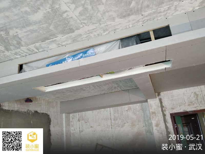

中央空调风口处使用石膏整板安装

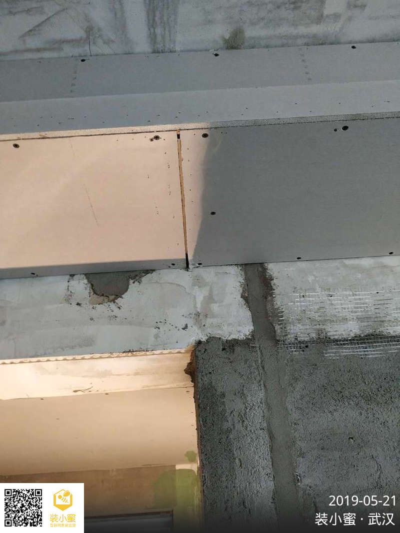

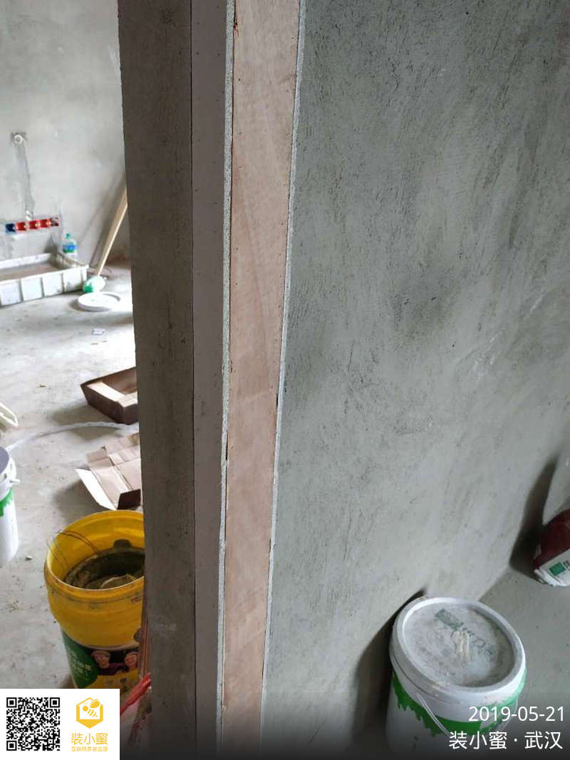

基层门洞修正尺寸符合要求
木基层板固定牢固
