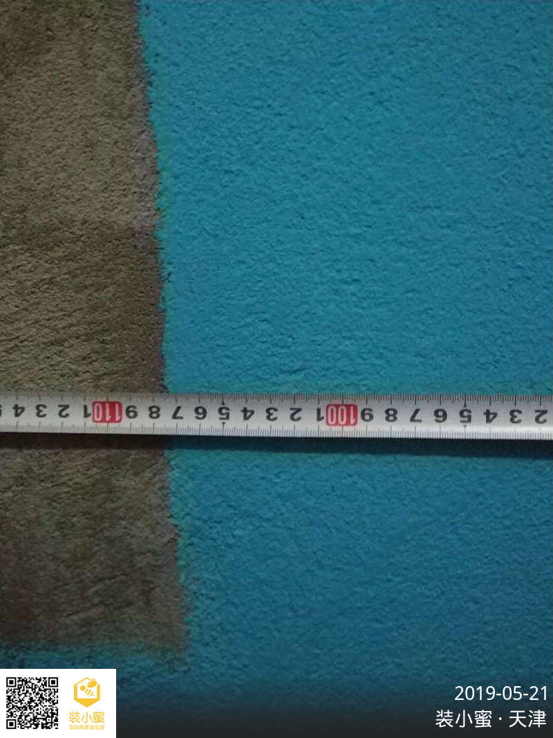

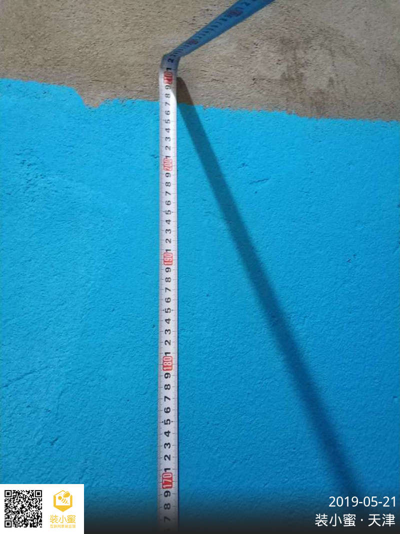

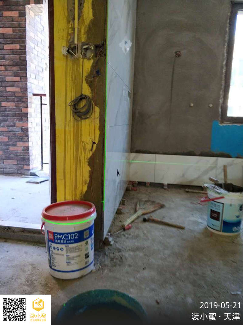

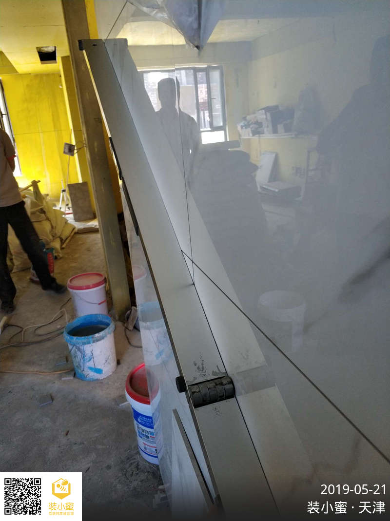

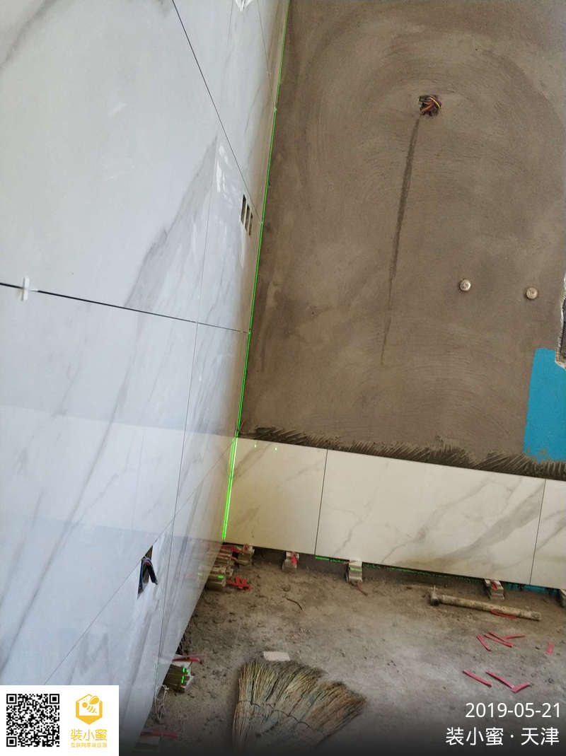

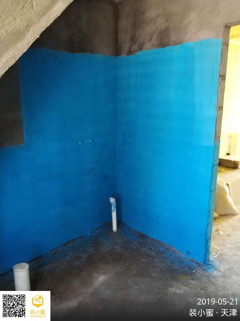

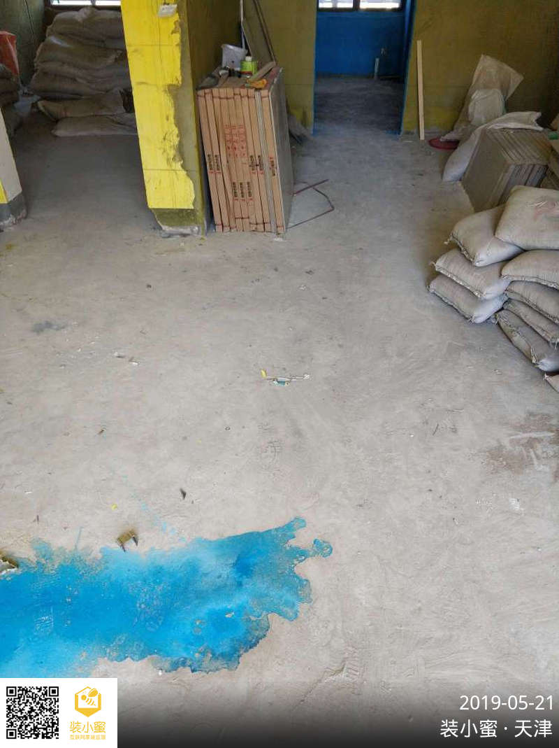

现场 墙面 防水 已 做好 , 墙面 抹灰 施工 已 完成 , 瓦工 墙砖 铺 贴 施工 中 。
① 瓷砖 粘接 剂 与 墙砖 规格 型号 不 标配 建议 更换 ,瓷砖用 釉面 砖 粘结 剂 ,400X800需用重砖型粘结剂。

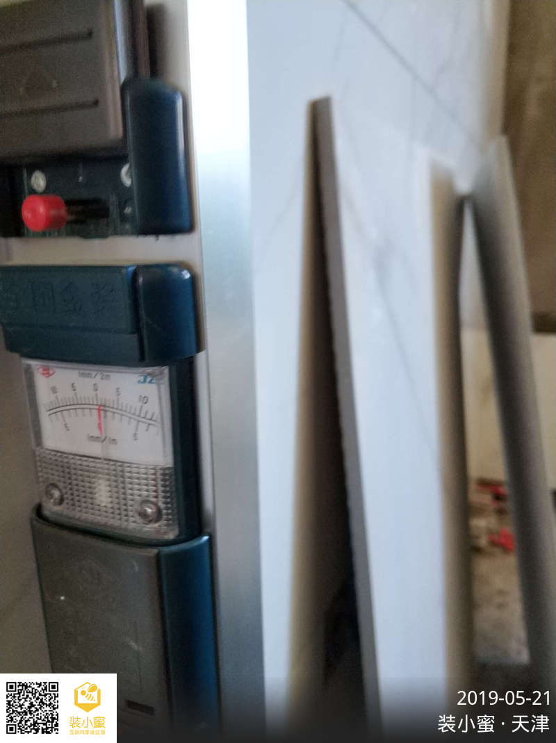

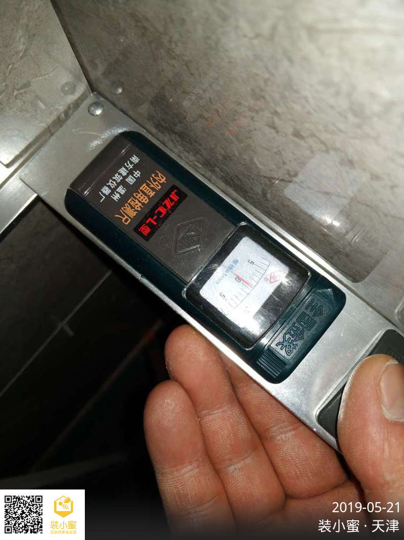

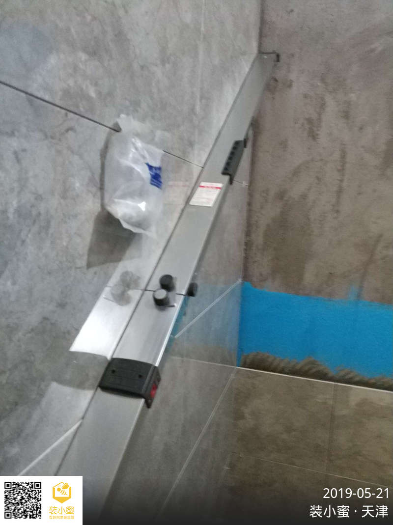

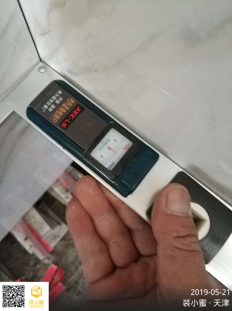

③ 部分 抹灰 墙面 平整 度 误差 偏 大,需后期贴砖时 修正 处理 。

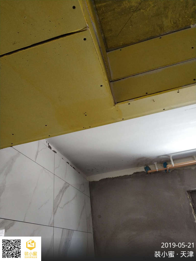

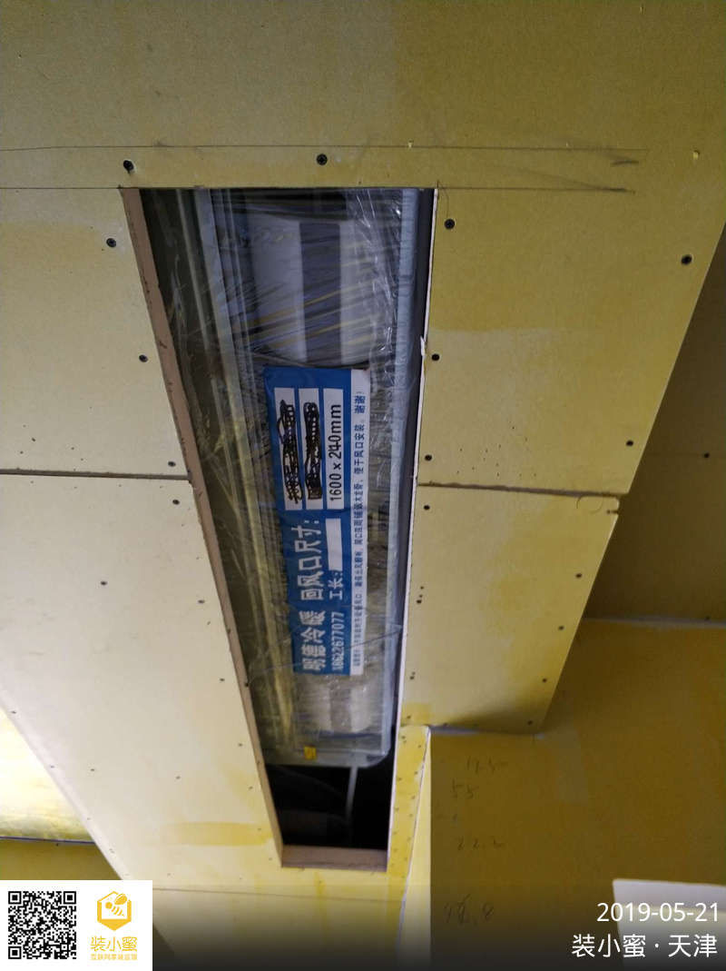

④部分 石膏板 拼接 缝 误差 偏 小 , 需要 调整 至 0.5-0.8mm左右。
⑤部分抹灰墙面阴阳角方正误差偏大,需要调整。

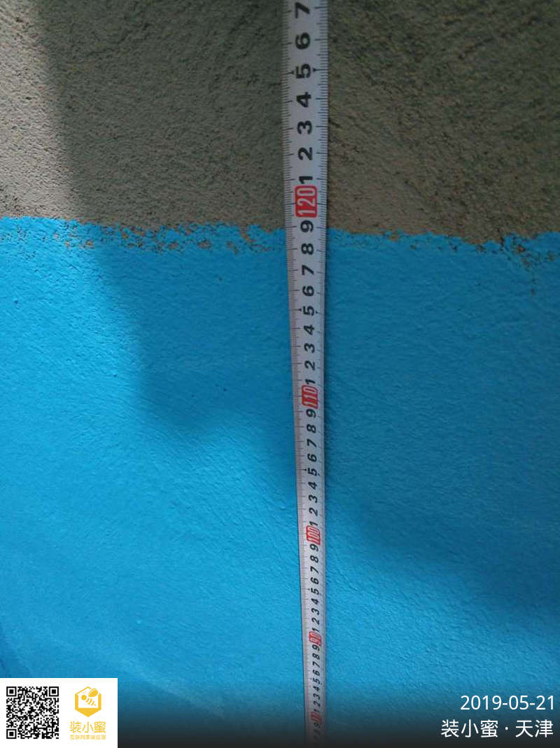

⑥部分墙面有坑洞及门口不平现象,需处理平整后再涂刷防水。
以上 问题 我 已 向 施工方 传达 告知 。
卫生间门口地面防水前需做好止水带,二楼卫生间如做淋浴房需留两坡度。闭水试验48小时,提前联系楼下邻居。

吊顶侧挂板施工符合要求
吊顶侧挂板施工符合要求
边龙骨安装固定施工符合要求

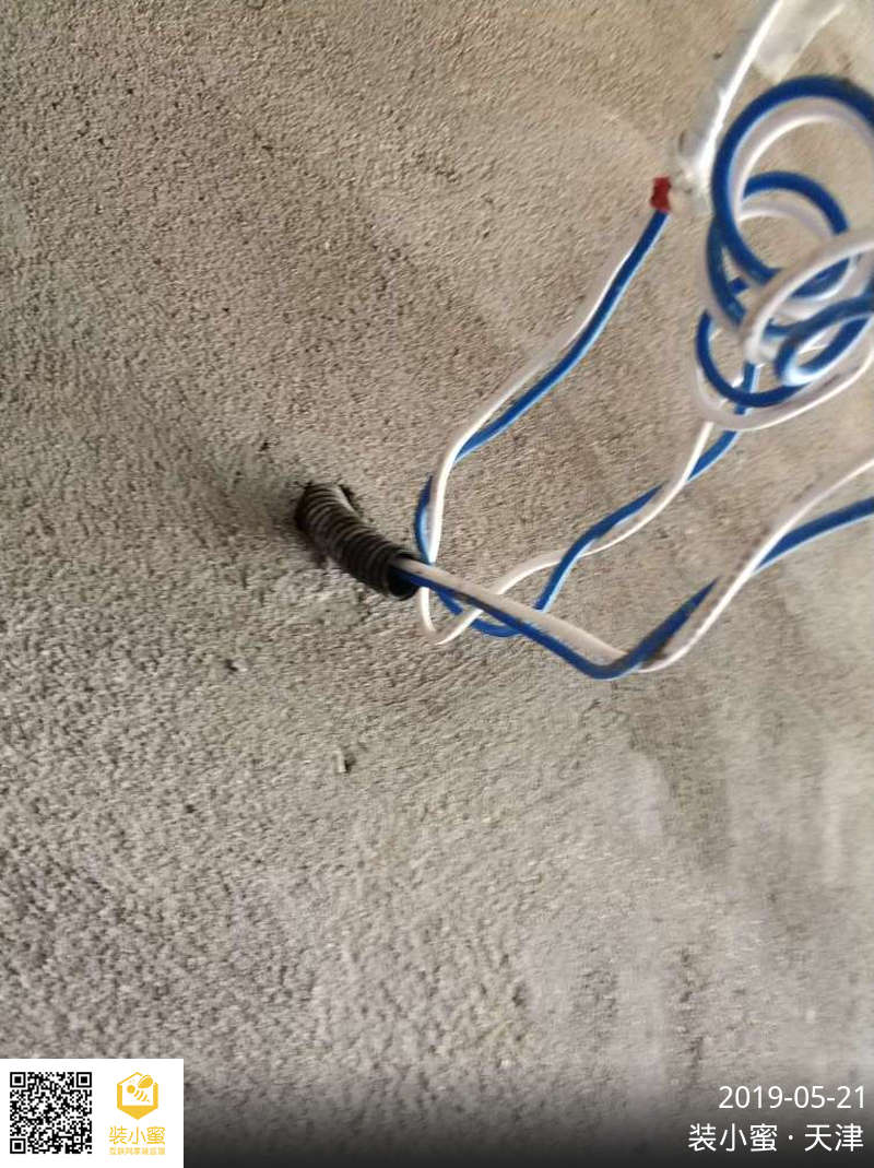

镜前灯导线出口处具有线管保护

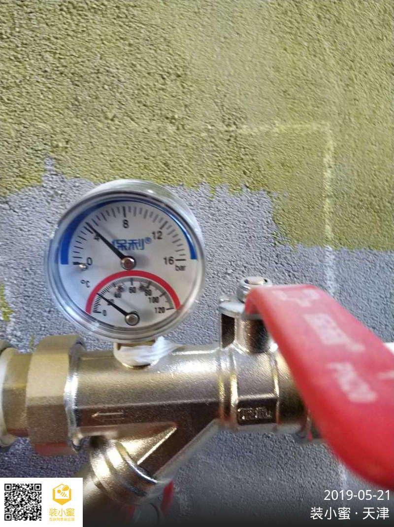

设备与分集水器安装位置已经确定
分集水器的固定符合要求
