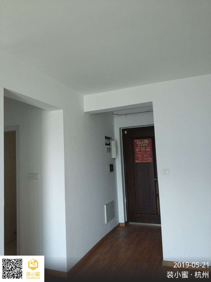

1.客厅卧室墙面多处开裂,部分墙面有空鼓(现场已标记)。
2.卫生间墙面有渗水痕迹。
3.进户门油漆有破损。

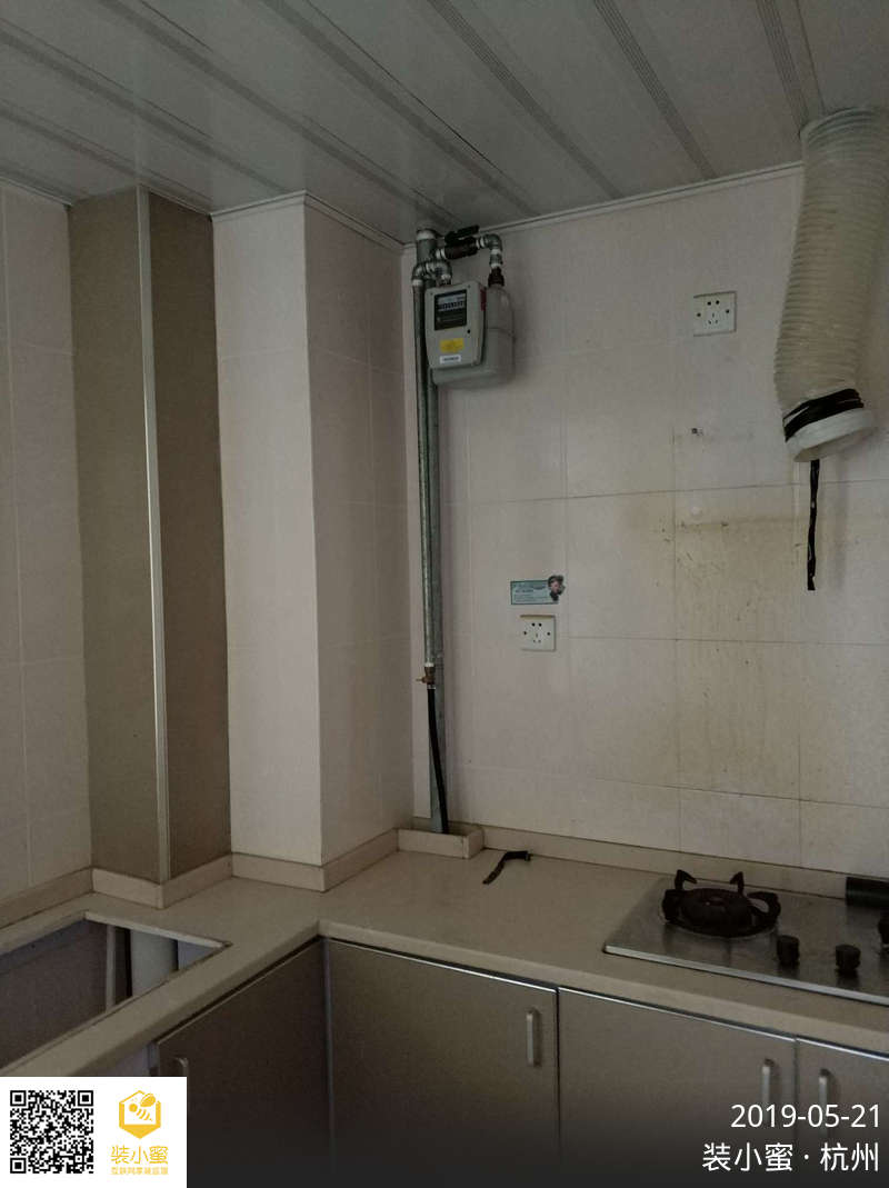

厨房卫生间墙砖需拆除至红砖。
拆除时地漏及排水管暂时封堵。

原门窗开启、锁止正常,把手完整
符合标准:23项

厨房、卫生间地面已低于外区域地面

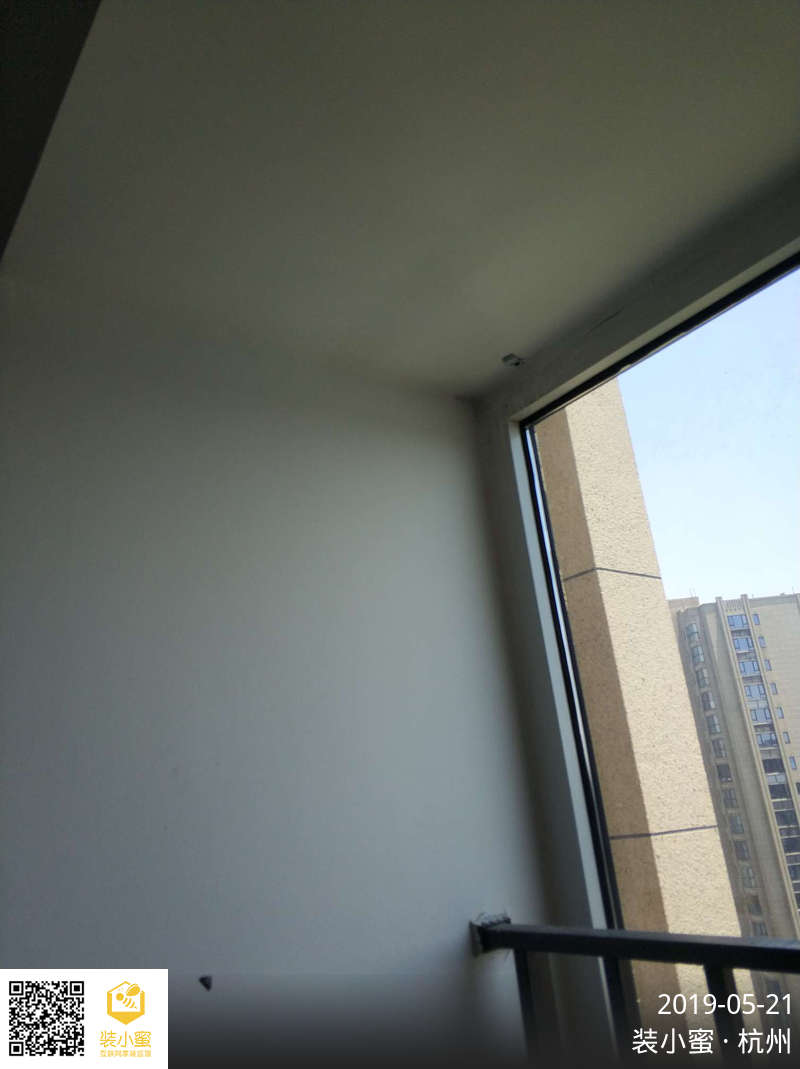

原窗窗框、窗户(玻璃)完好,操作正常
经内部观察,窗角无渗漏现象
窗户外侧滴水线完好
建筑水表、燃气设备配备正常
