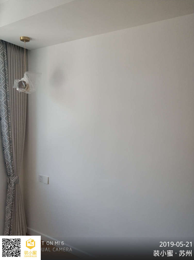

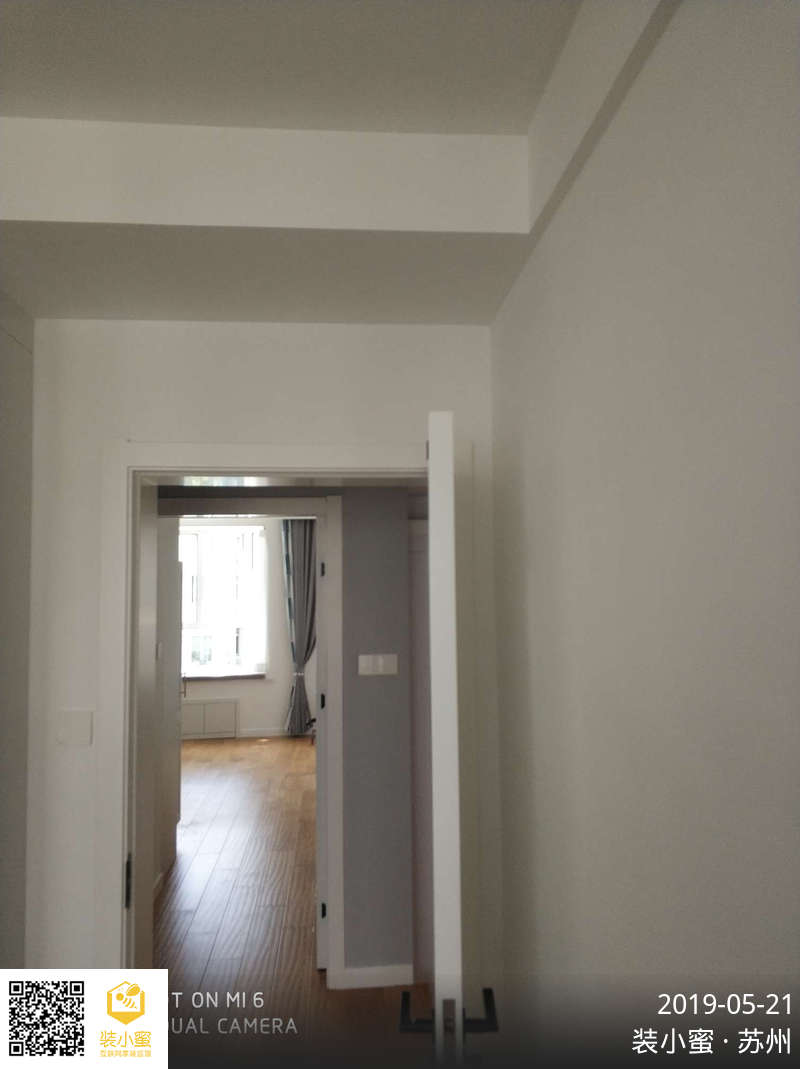

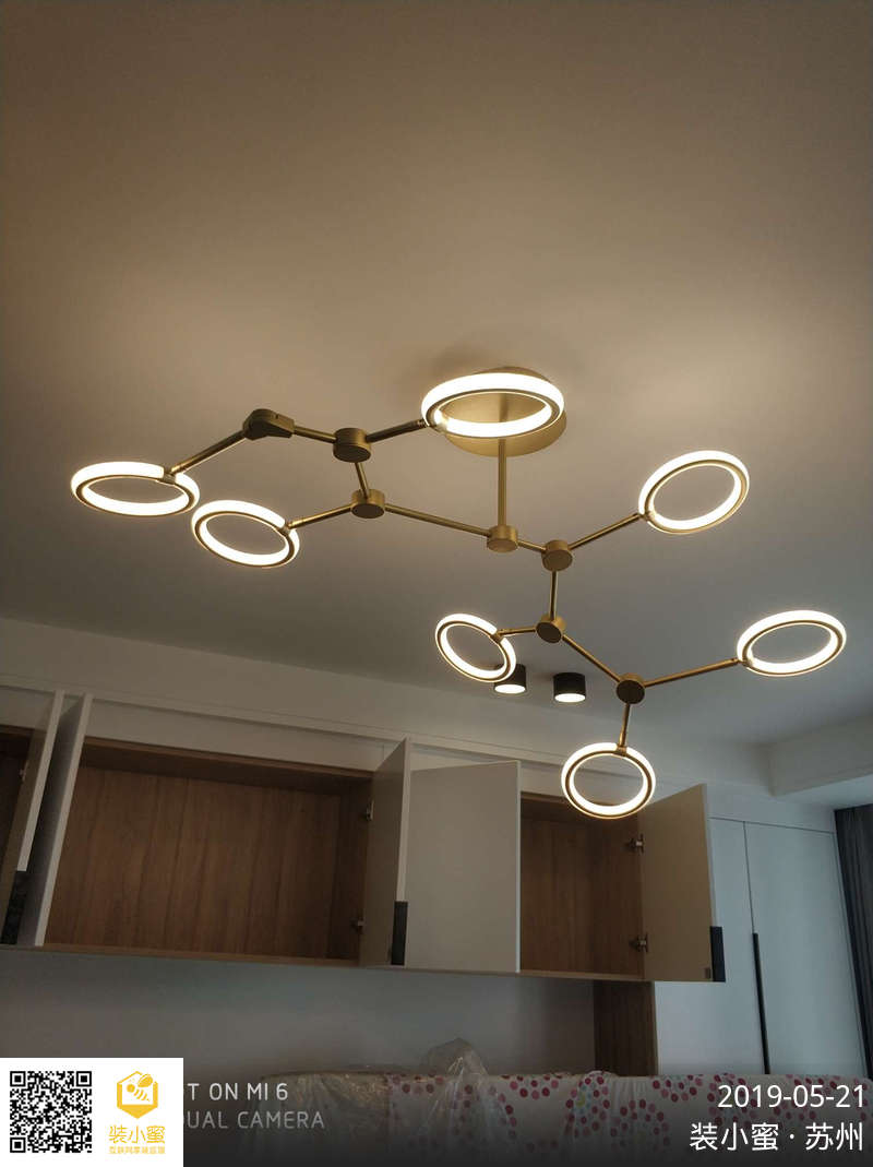

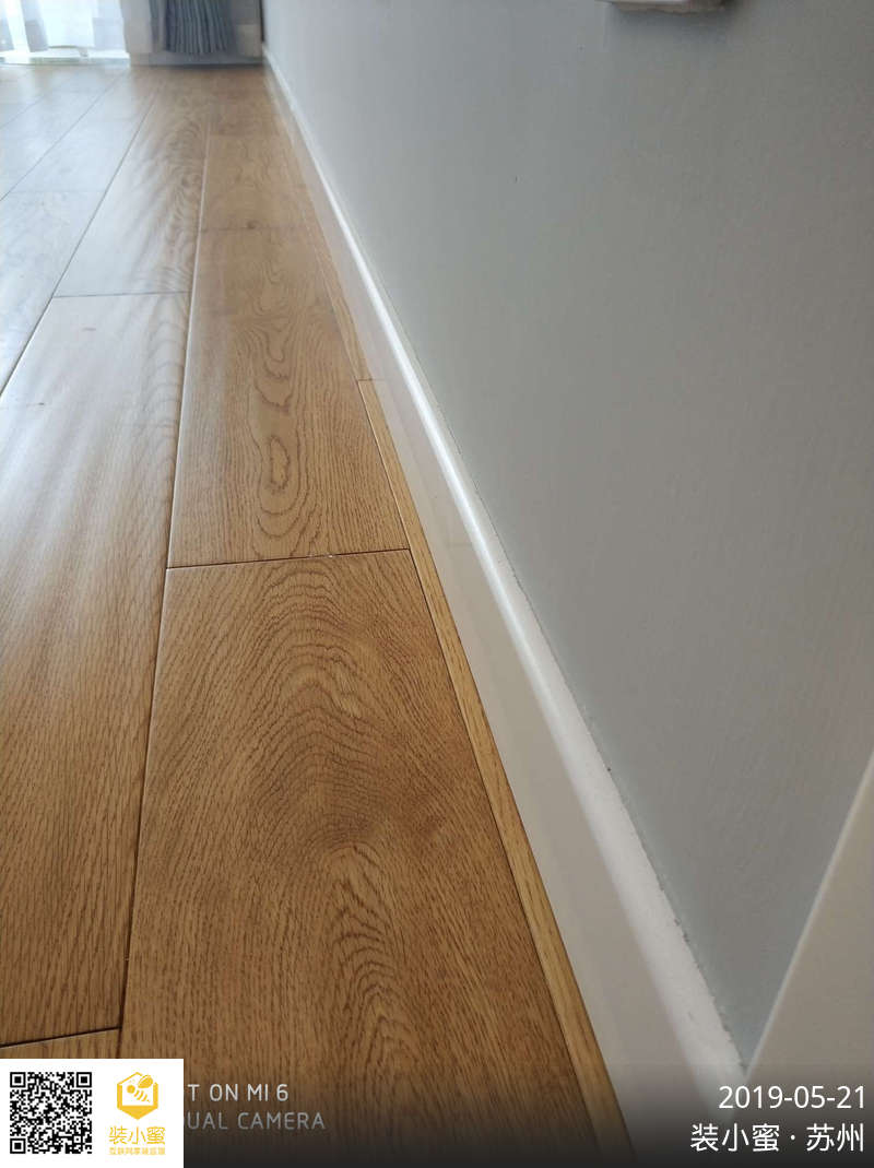

本次为【基础施工竣工验收】是第11次上门,现场已基本安装完成,灯具安装牢固,开关面板安装平整。插座已安装。各卫浴洁具安装可以正常开启,卫生间地漏排水正常。顶部乳胶漆已涂刷,无透底。地板安装平整。
客户:1人

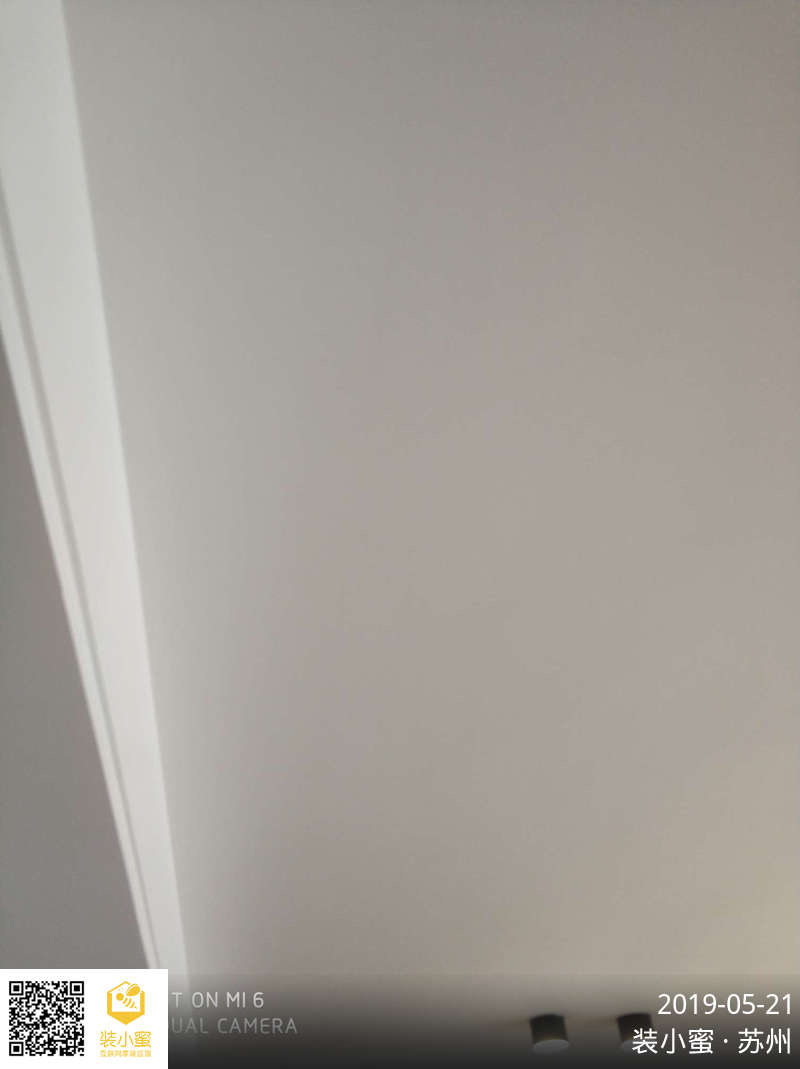

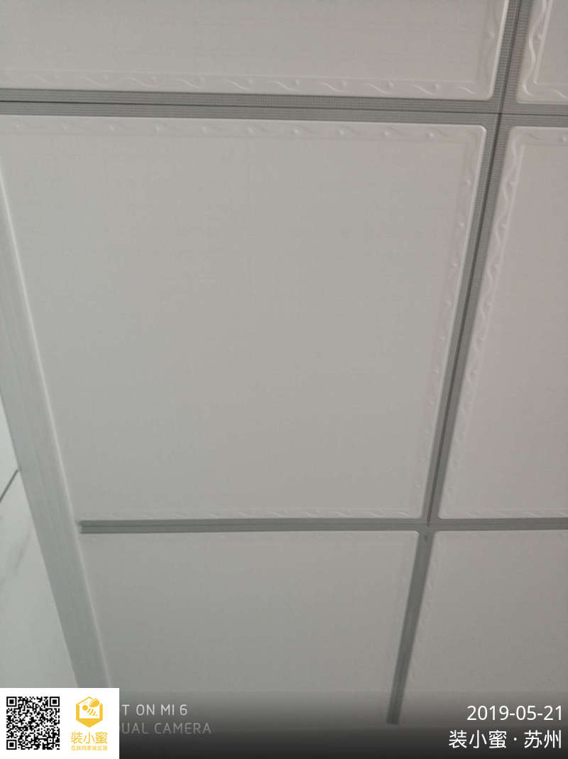

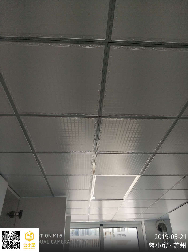

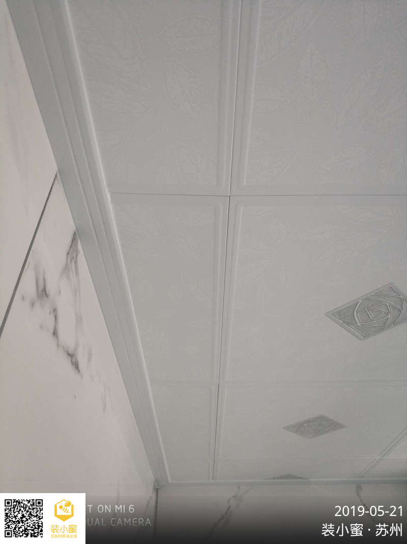

1.石膏板吊部开裂需重新处理。
2.厨房间右侧门插座缺少地线,需检修。

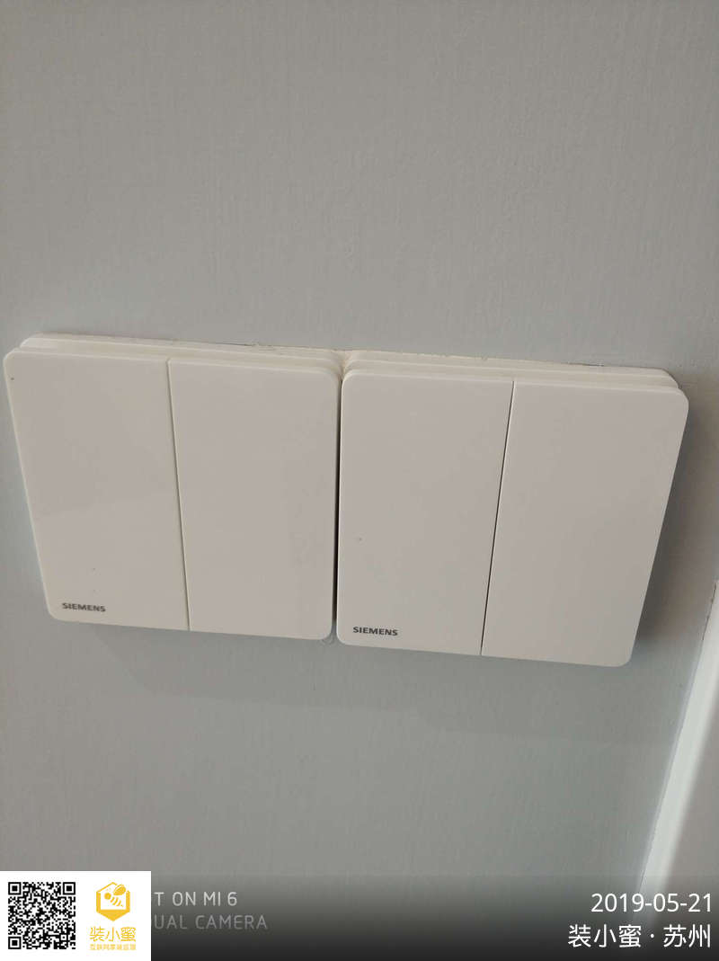

3.经检查卫生间干区插座接线不规范,需自检。

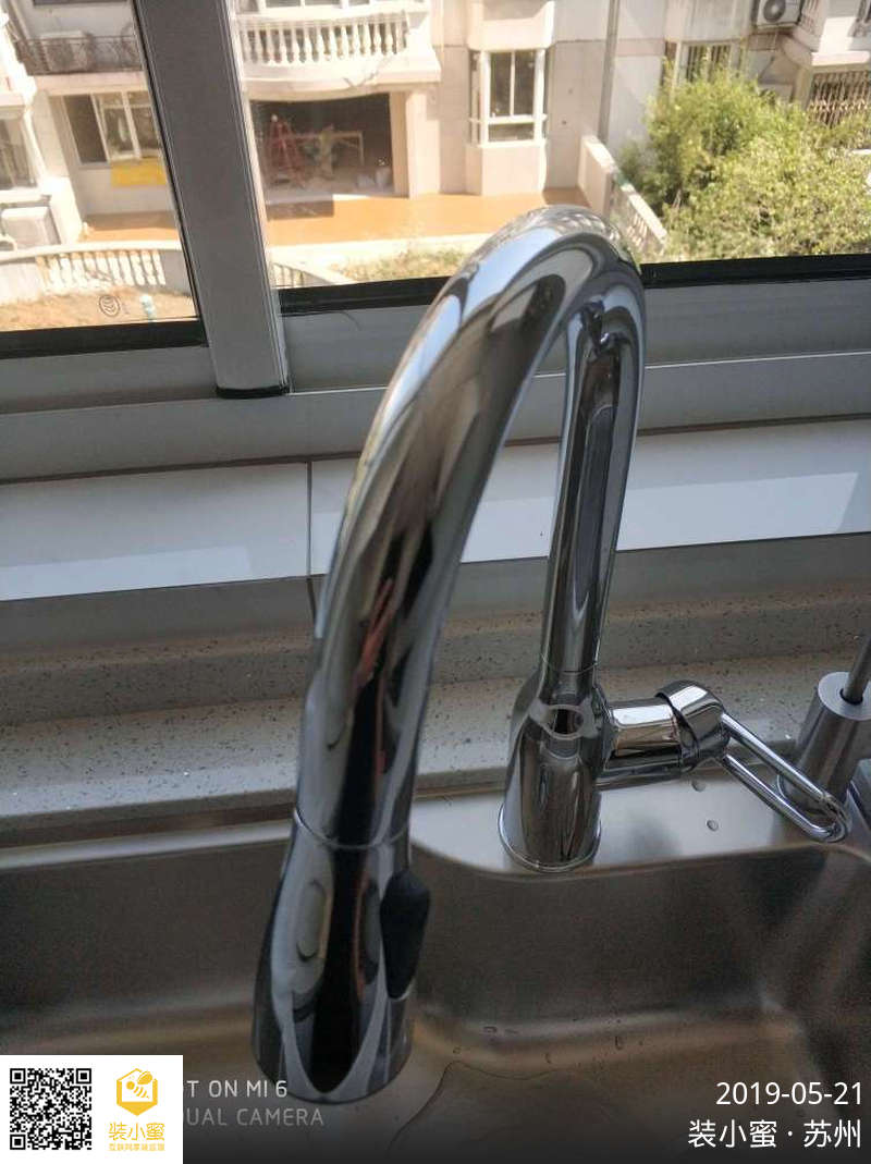

4.窗台大理石台面与窗缝隙未处理。

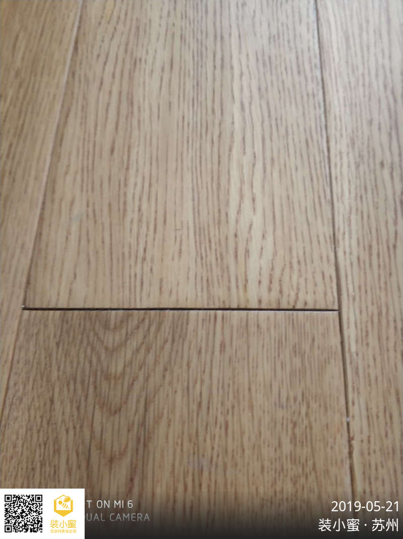

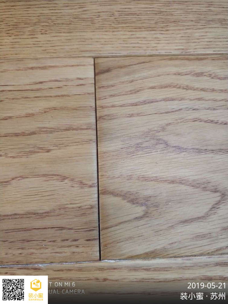

5.地板与踢脚线缝隙不均匀。

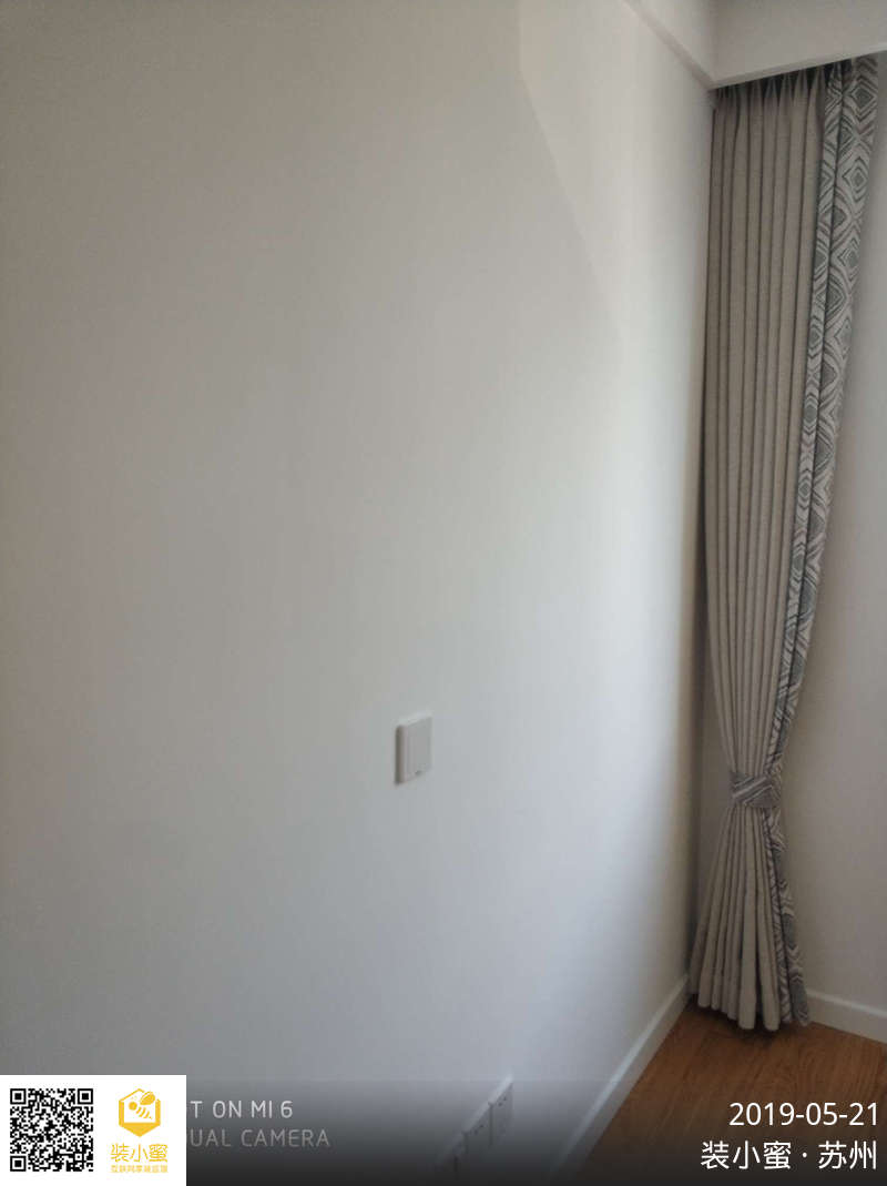

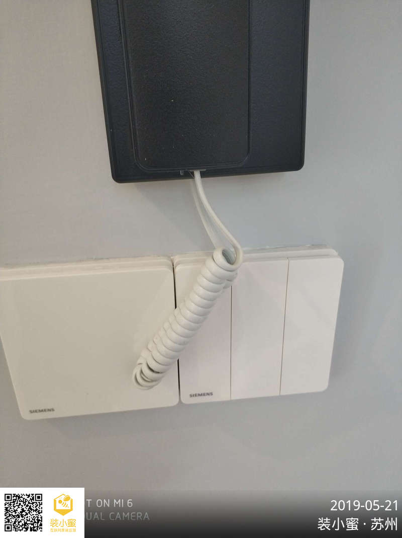

拆卸部分面板,内部接线规范
插座面板经通电检测,工作正常

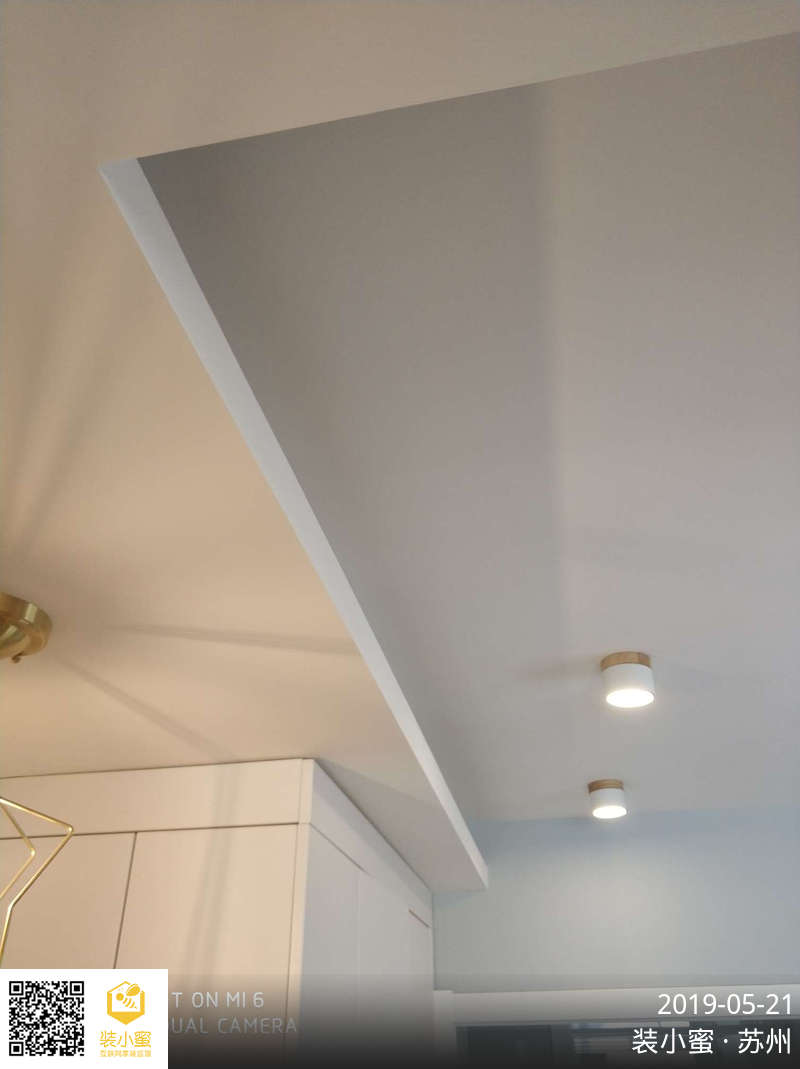

乳胶漆表面无明显缺陷,符合要求
分色线平直,分色处色泽一致

各面板安装牢固并符合要求
开关面板的操作与控制正常

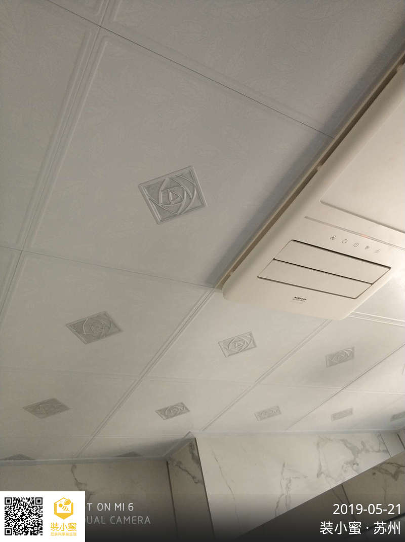

灯具安装符合要求

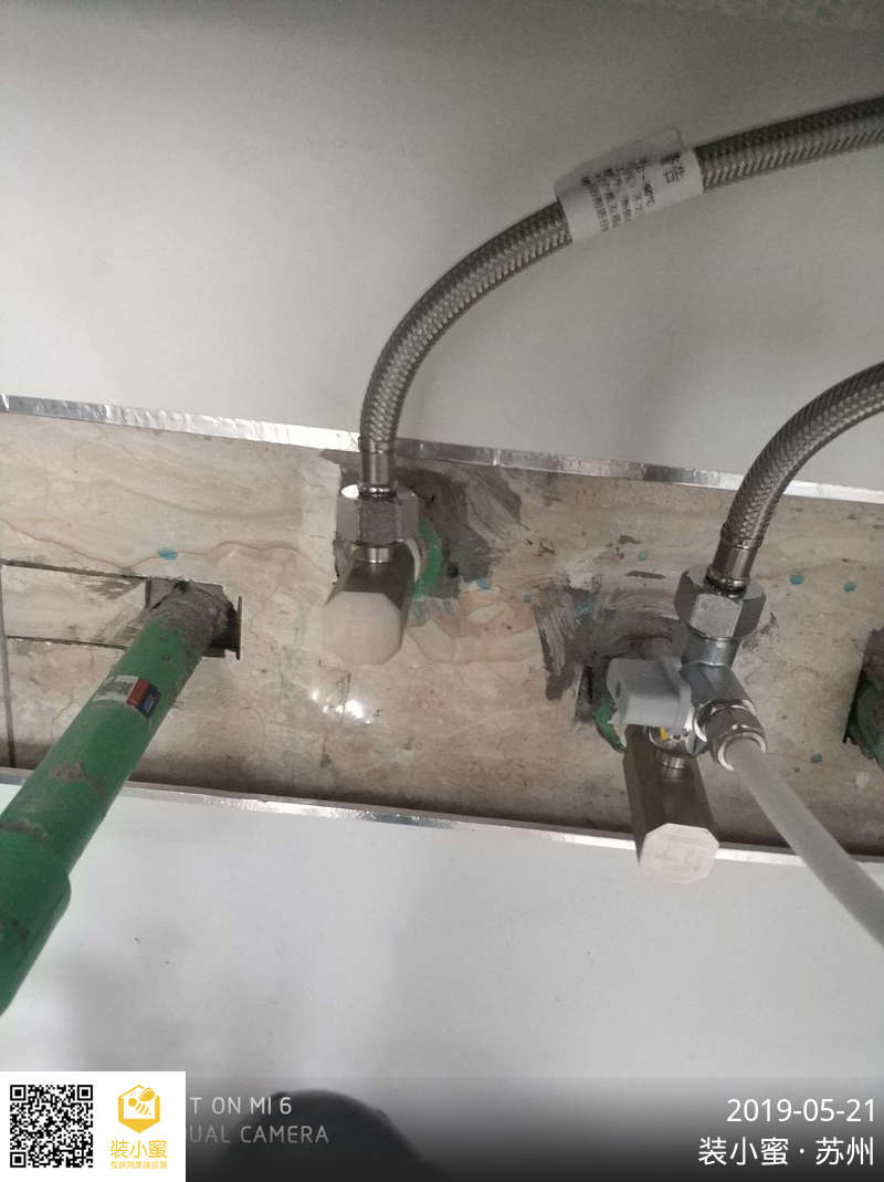

各卫浴安装牢固,表面完整

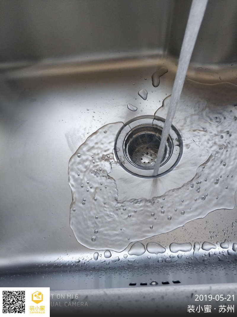

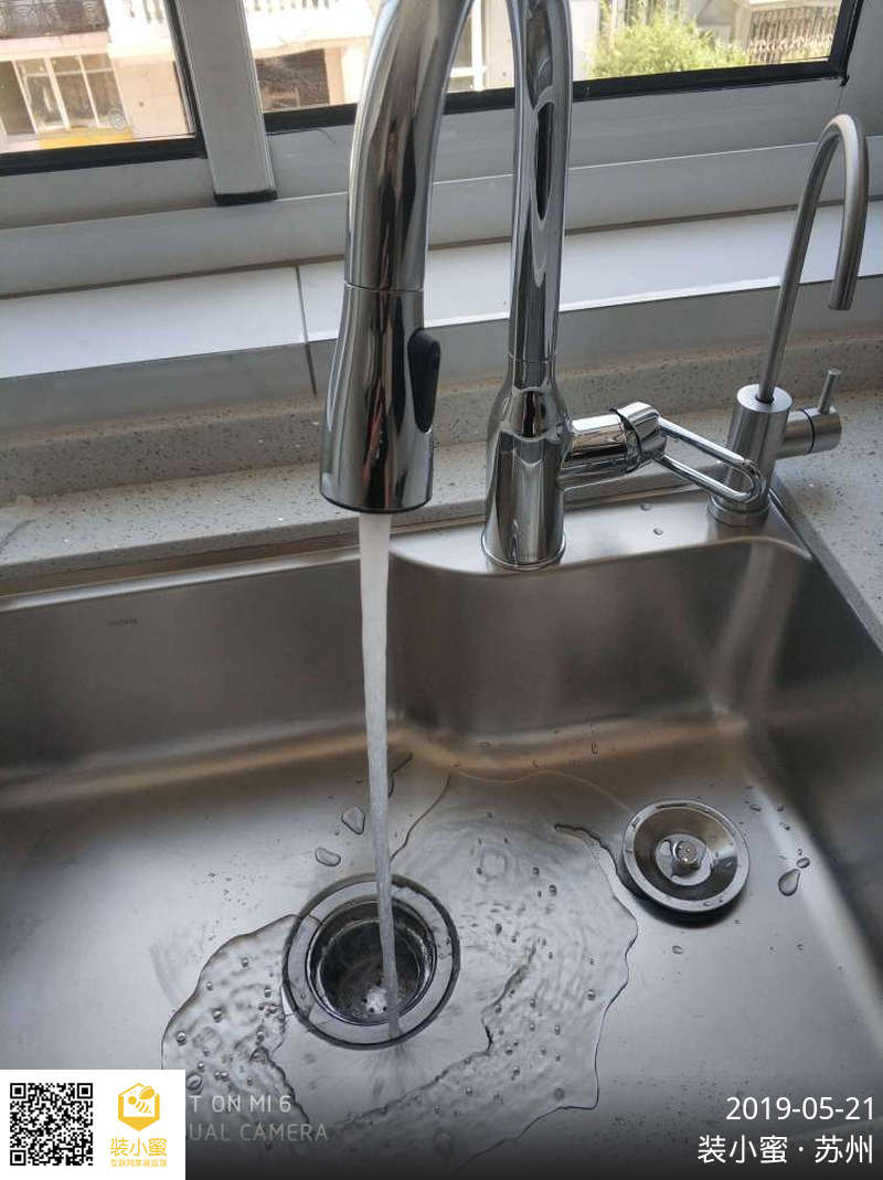

台盆排水畅通,具有存水弯功能

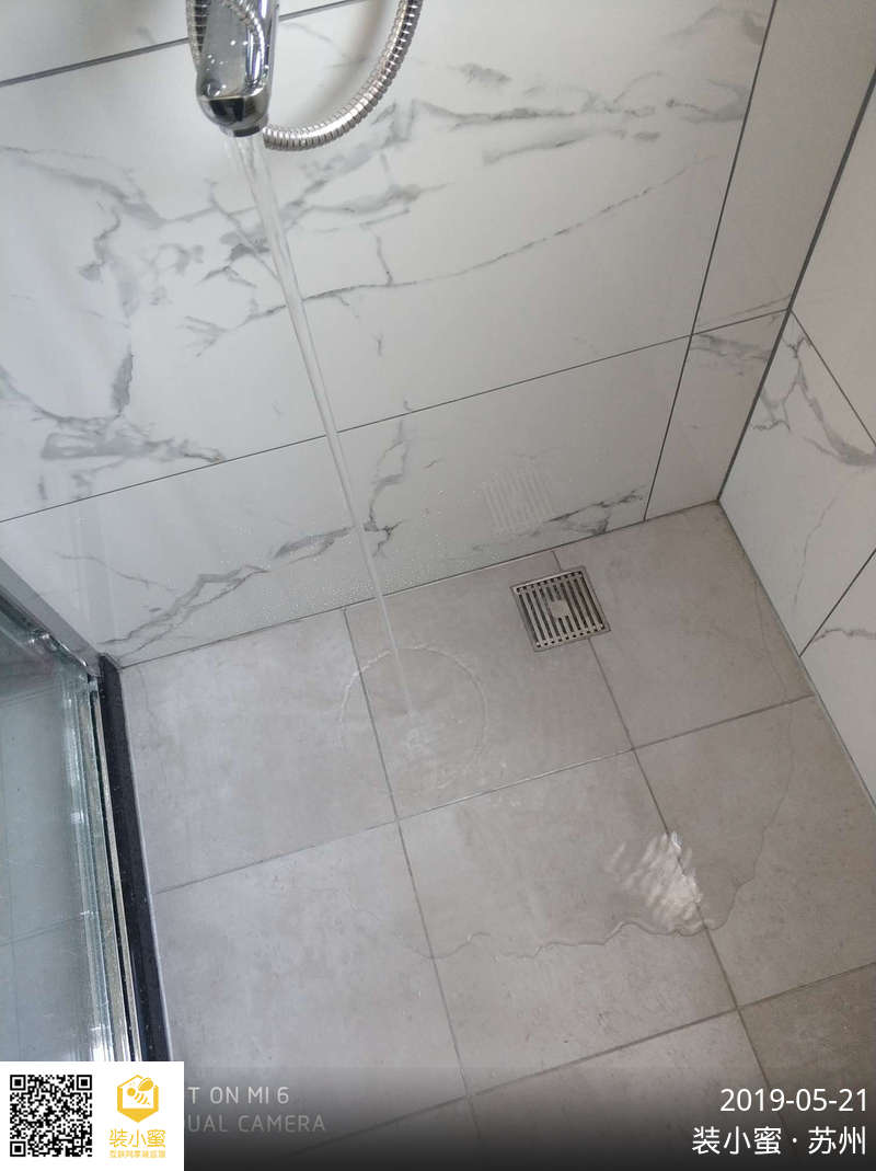

淋浴房排水畅通
其他设备排水时地漏无返水
龙头安装牢固,无渗漏
龙头开闭灵活,控制正常

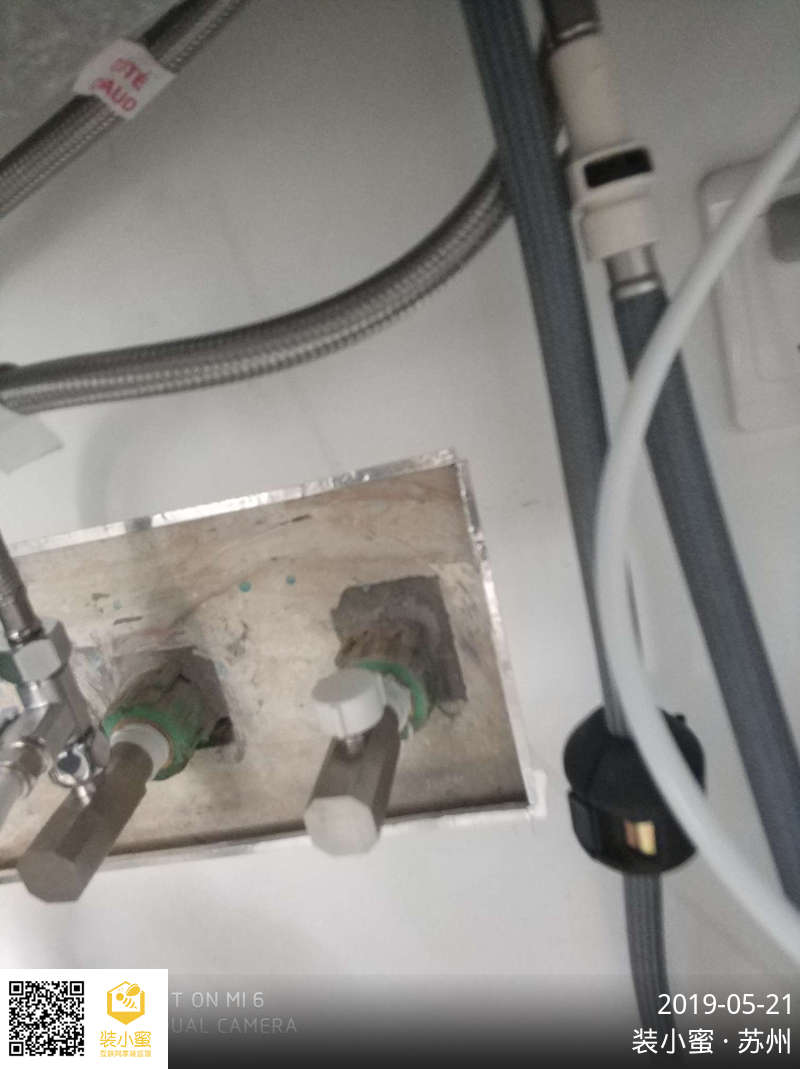

角阀开闭正常,无渗漏
软管安装牢固,无渗漏

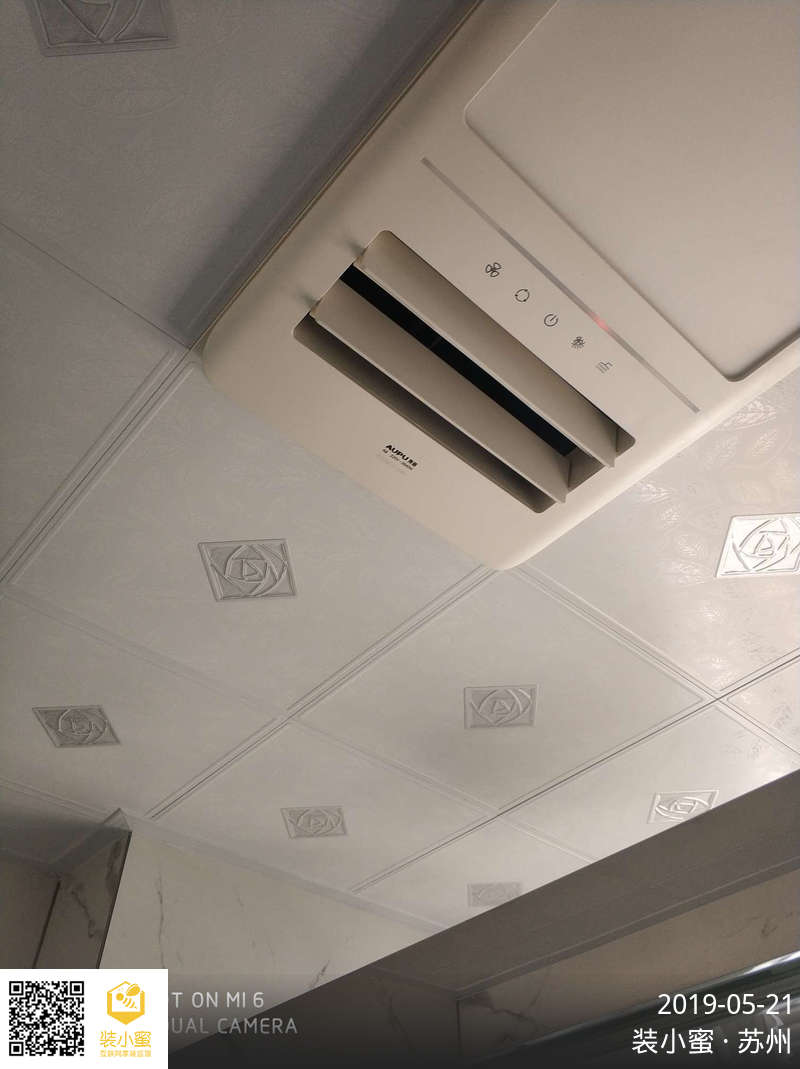

浴霸或暖风设备工作正常
排气扇排风工作正常

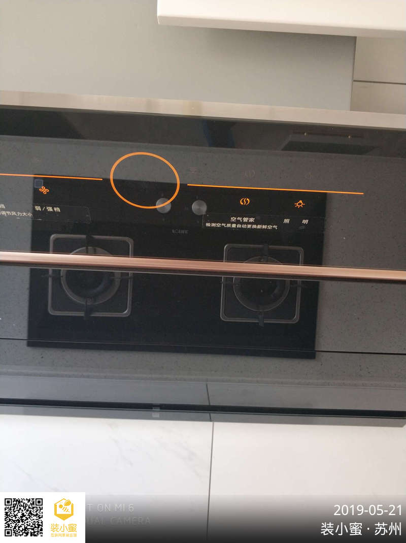

脱排油烟机工作正常

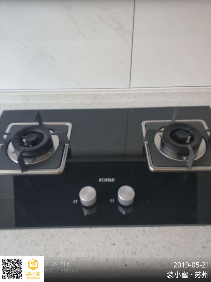

灶具工作正常

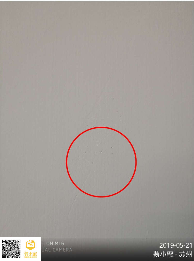

乳胶漆色泽一致,无色差透底现象
造型(灯槽)处边口平直
乳胶漆表面无明显缺陷,符合要求
乳胶漆色泽一致,无色差透底现象
乳胶漆表面手感牢固、光滑
细节处理无明显缺陷,符合要求
表面完整,材质色泽一致
地板表面平整,无明显变形
安装牢固,拼接质量符合要求
收口条安装牢固,符合要求
表面完整,色泽一致
踢脚线安装质量符合要求
安装牢固、水平
面板平整,表面无明显缺陷
花色与方向一致,无明显色差
边角条安装平直,拼接缝平整
