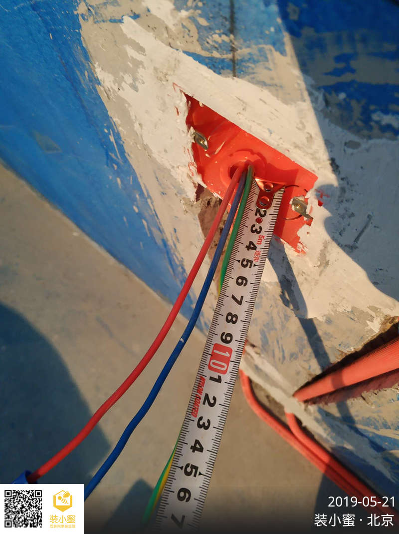

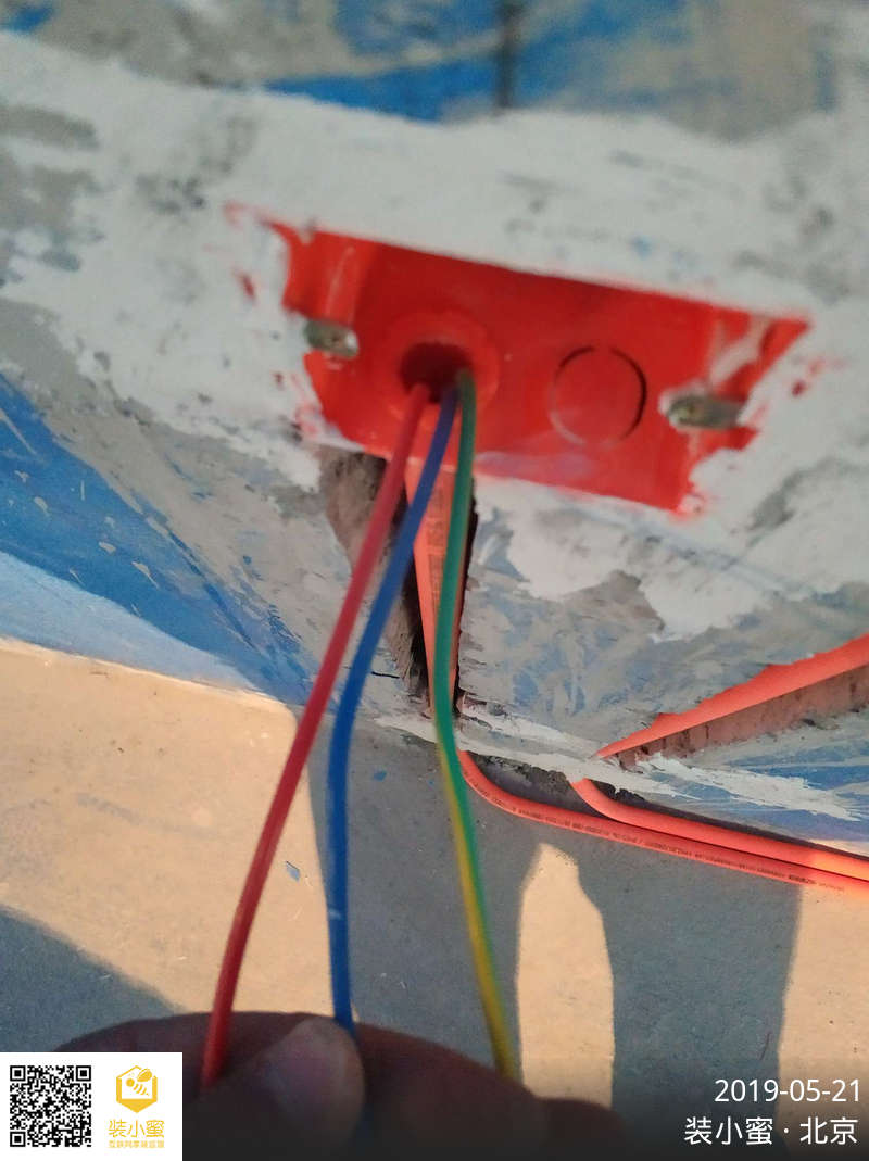

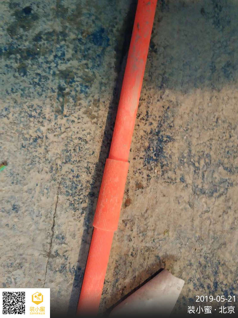

1.检查现场卫生间局部镜前灯线未做软管保护,现场已告知施工方,现场施工方已做更改处理。

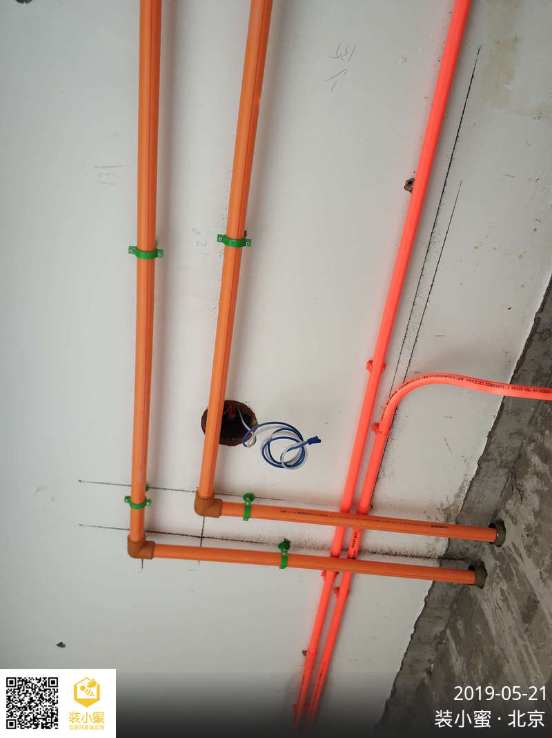

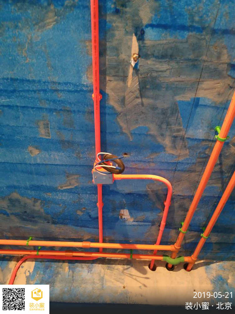

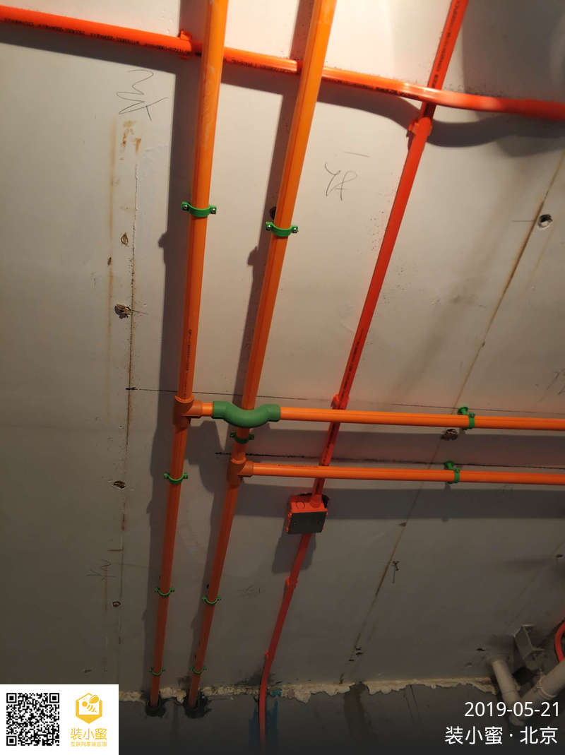

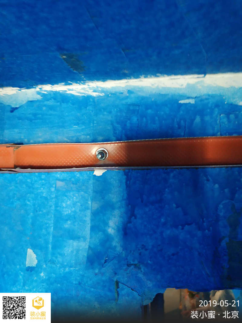

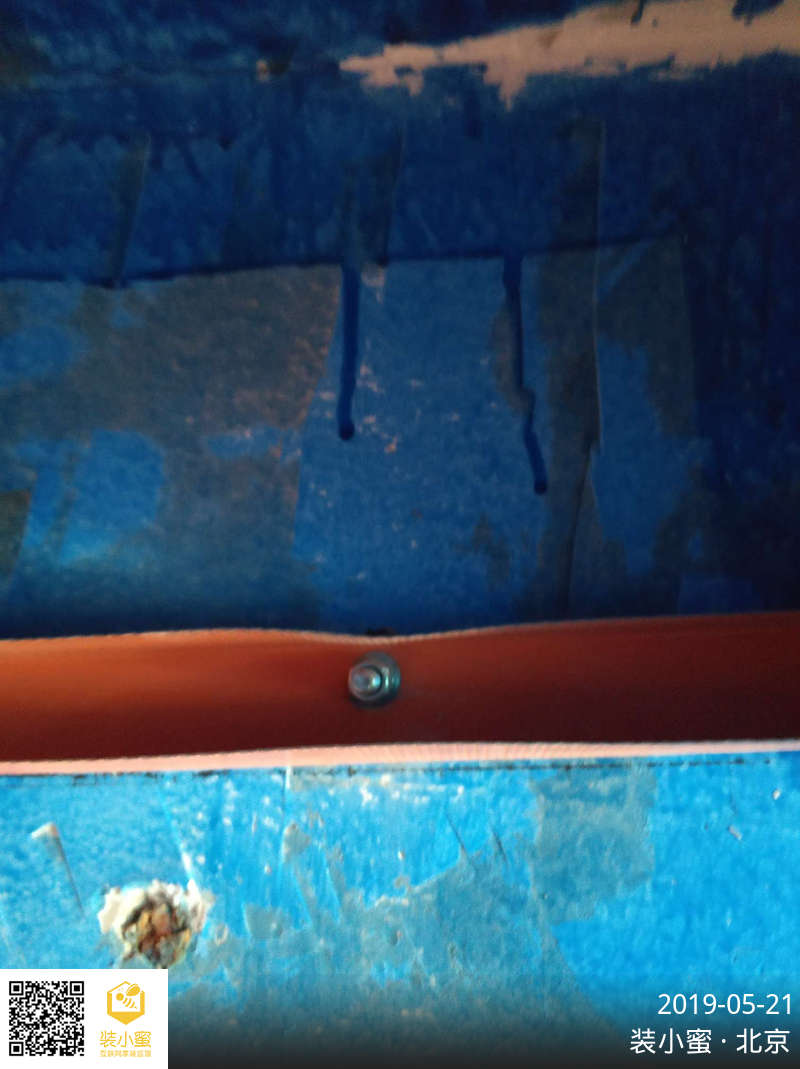

2.检查卫生间顶面水管末端未做管卡处理,现场已告知施工方,加强管卡处理。

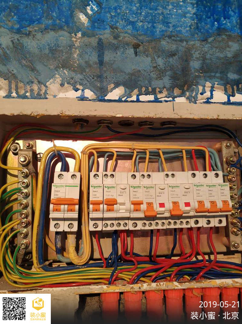

3.现场检查室内总闸比室外总闸过大,现场已告知客户情况,建议客户联系供电局更换63A以上,防止后续室外跳闸不方便。

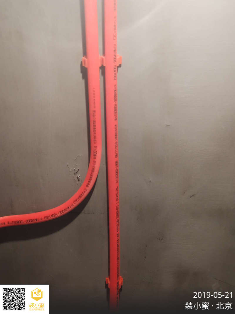

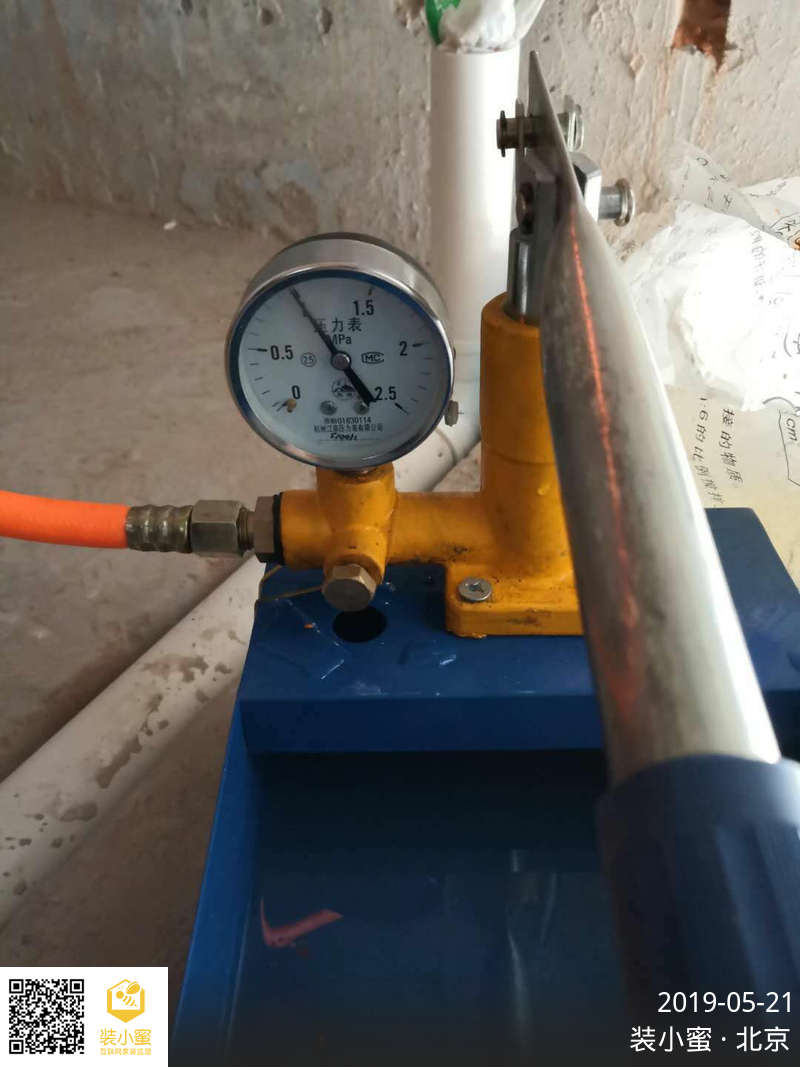

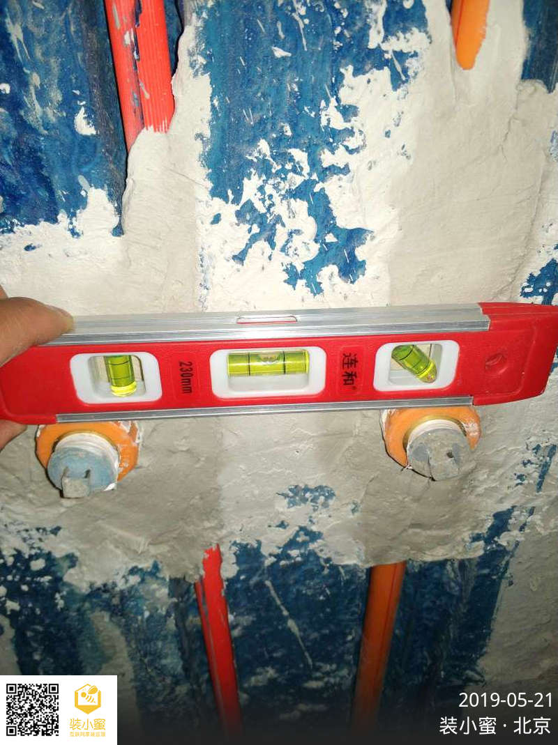

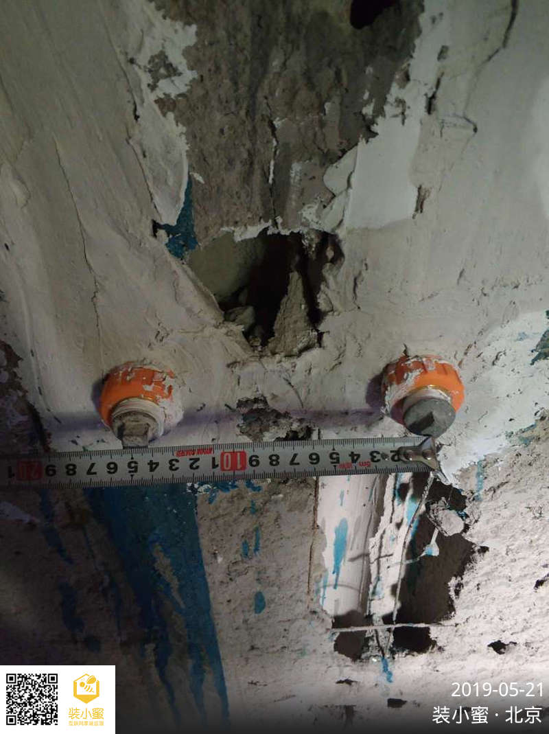

4.检查现场施工方已做水管打压0.6一0.8MPa,已超半小时无掉压情况,打压通过。

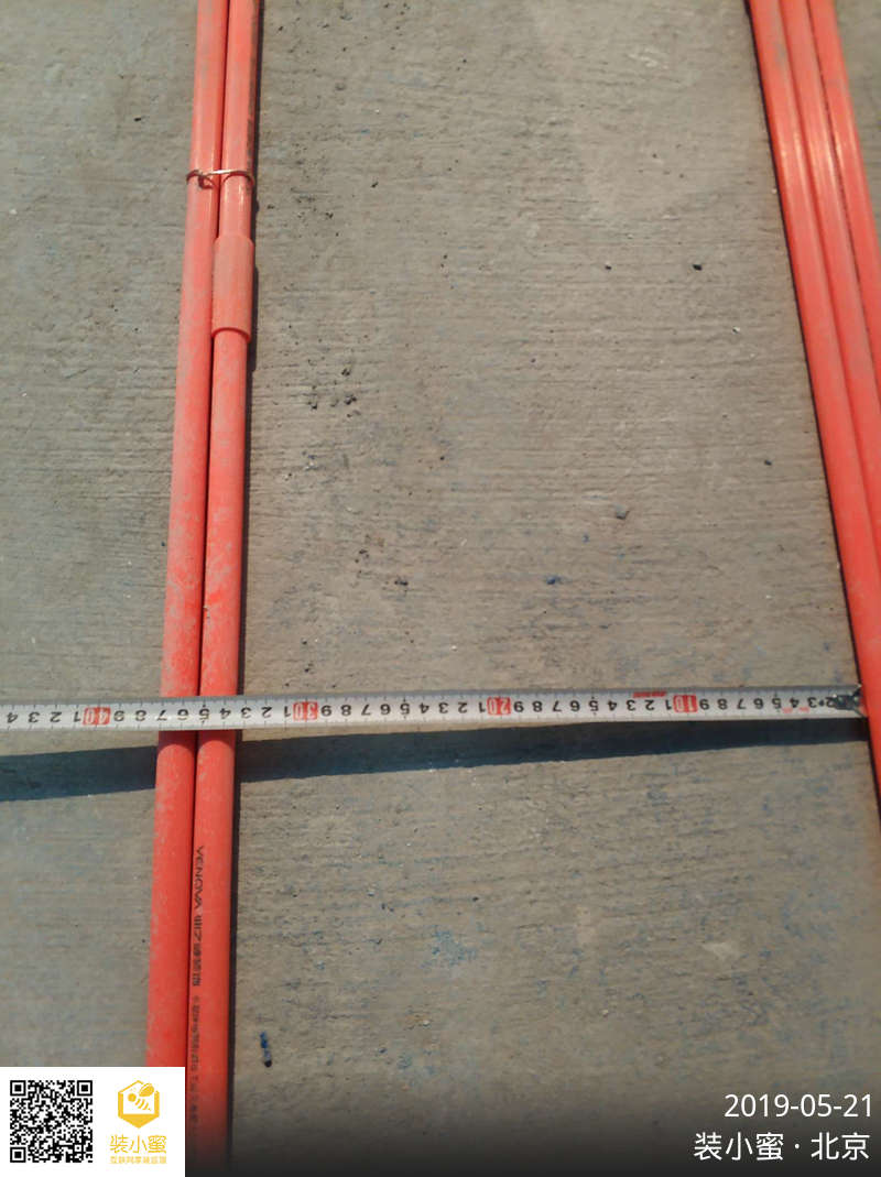

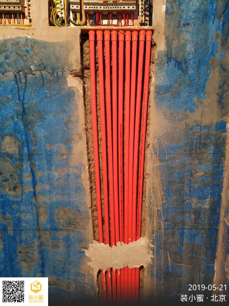

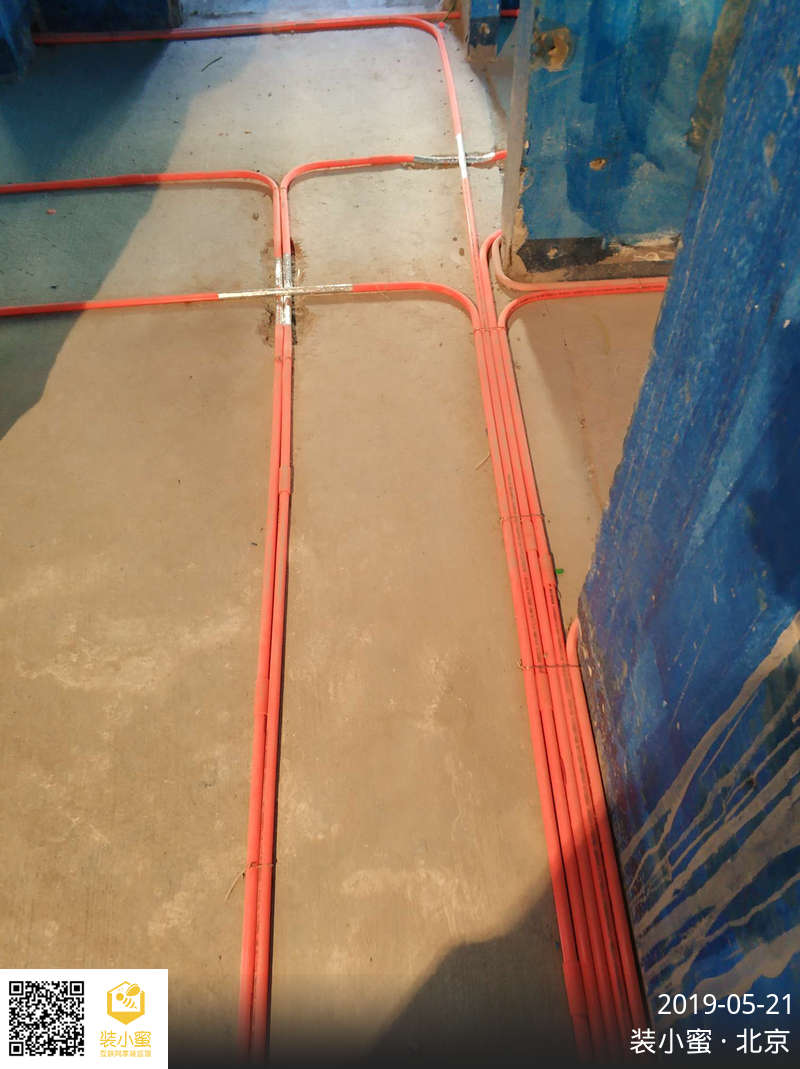

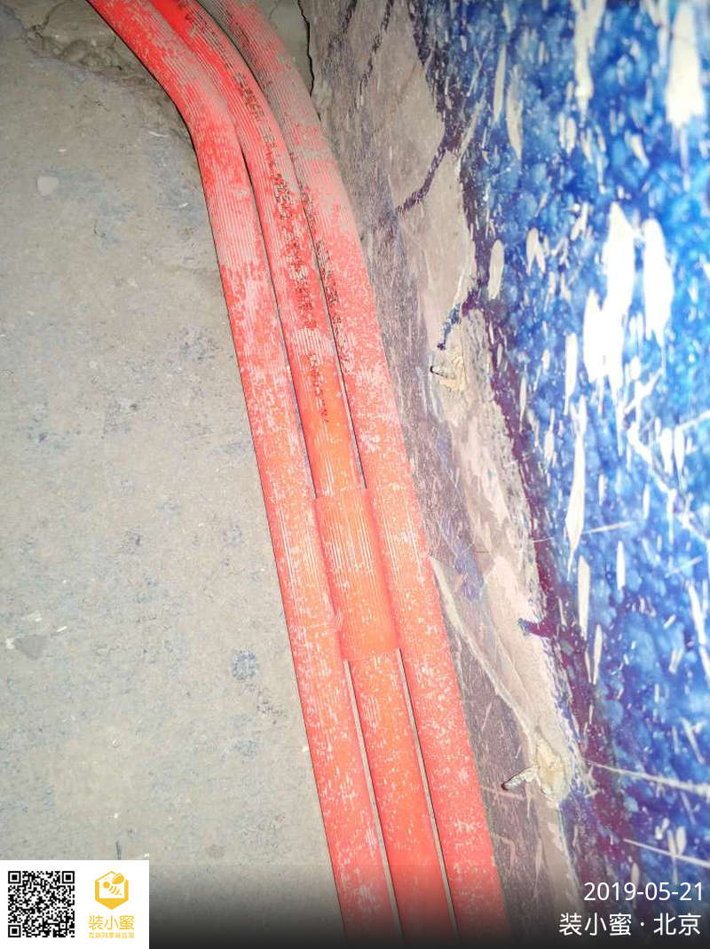

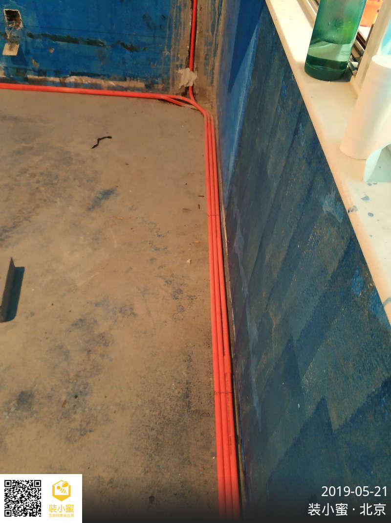

5.现场检查电线走向工艺是横平竖直,绕墙根走,厨卫和空调是4平方线,普通插座和灯线是2.5平方线,冰箱单走一路,客户现场已确认。

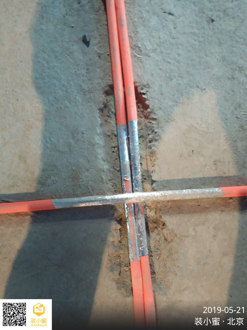

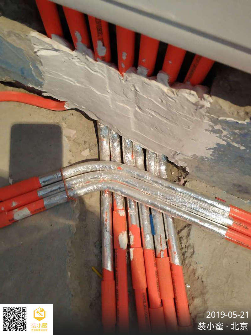

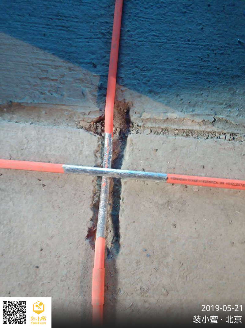

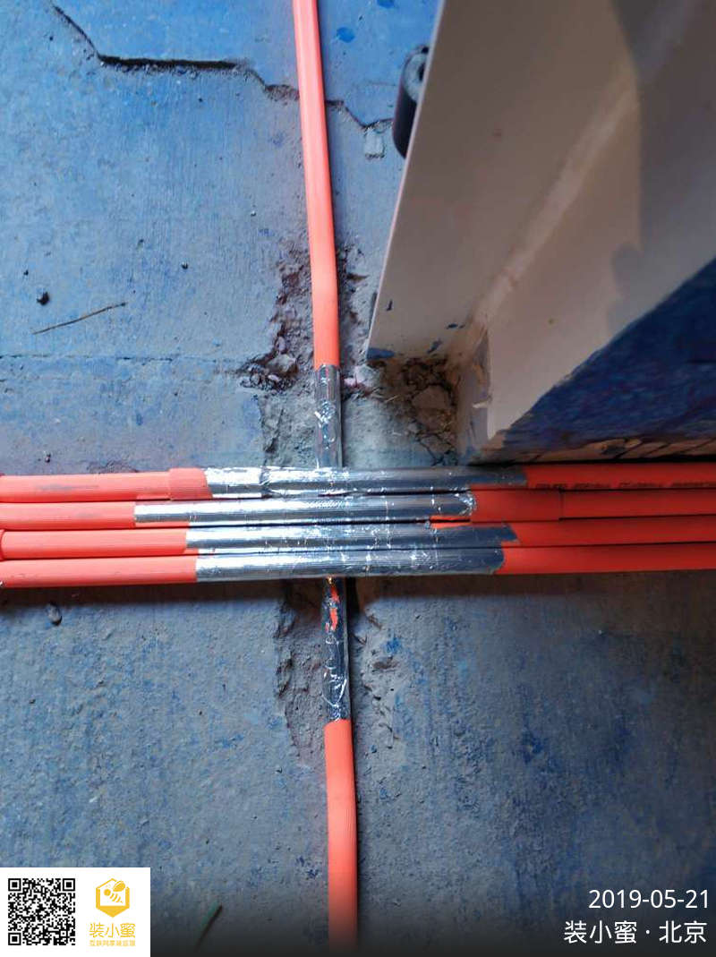

6.检查现场强弱电已分开距离,十字交叉点,以做锡纸屏蔽,符合强弱电施工要求。

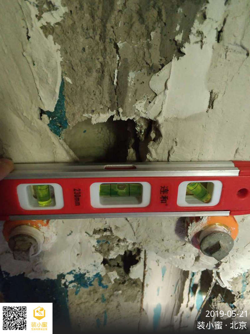

7.在水电施工完成后,建议客户查看水电定位是否符合自己设计需求,如有设计不合理,提前告知施工方更改处理。
水电隐蔽工程完成后,建议客户跟施工方需要水电施工图,防止后续有检修问题,建议保留水电施工图。

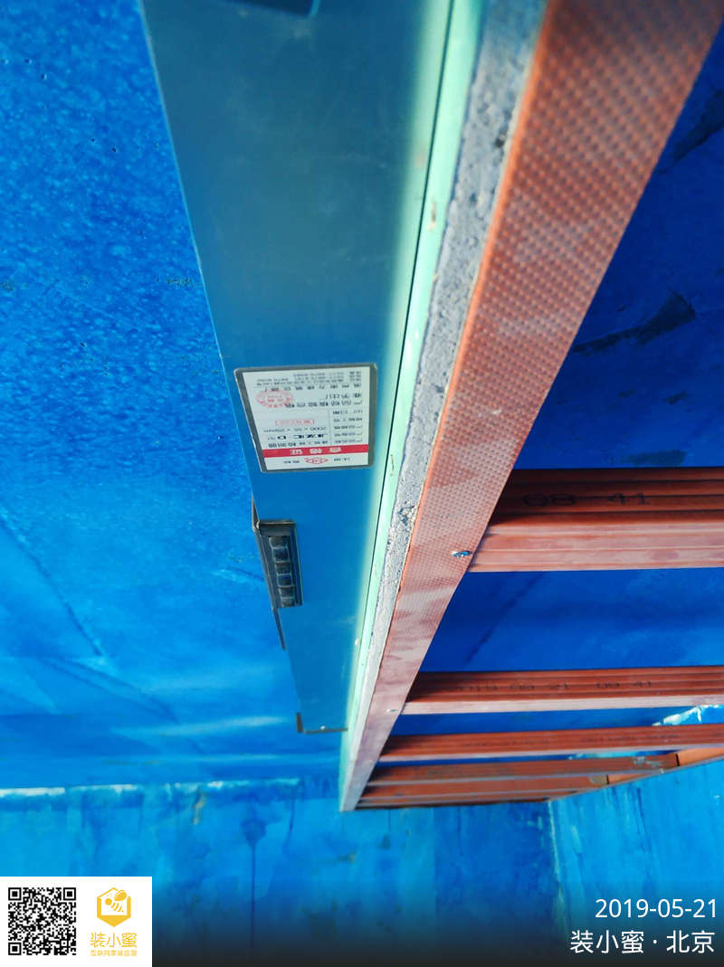

断路器漏保设置合理

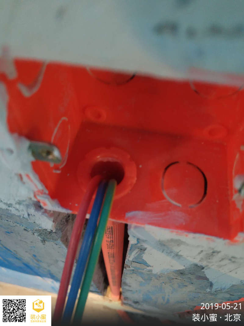

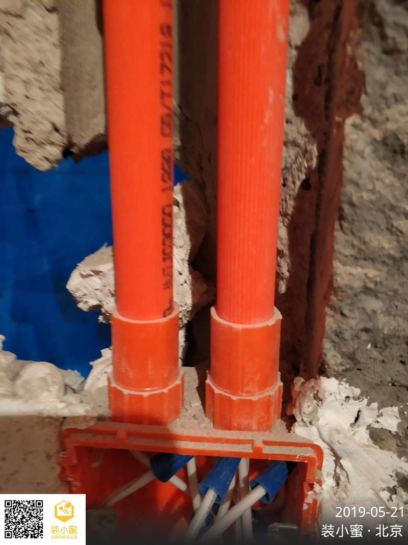

线管(软管)线盒阻燃性能符合要求
线管(软管)线盒阻燃性能符合要求
符合标准:19项
断路器接入导线的数量符合要求

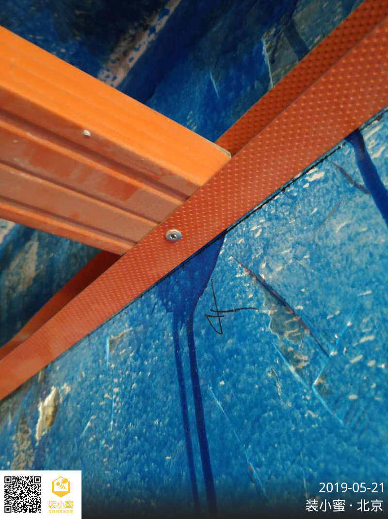

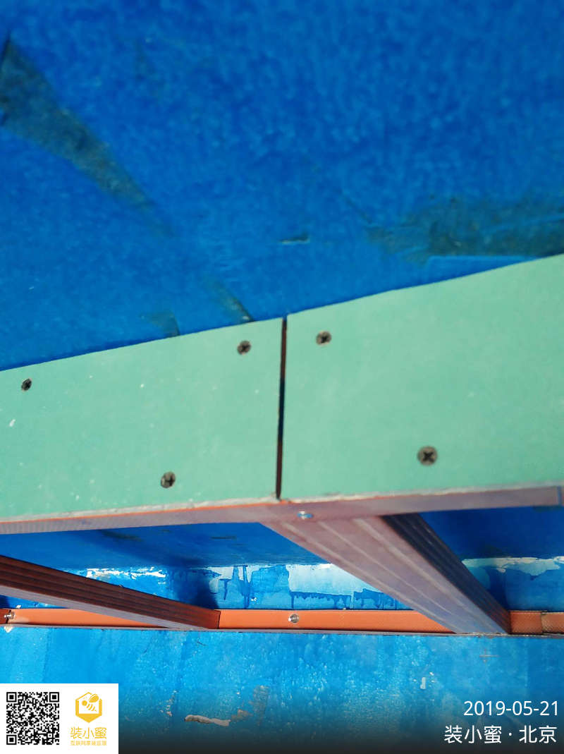

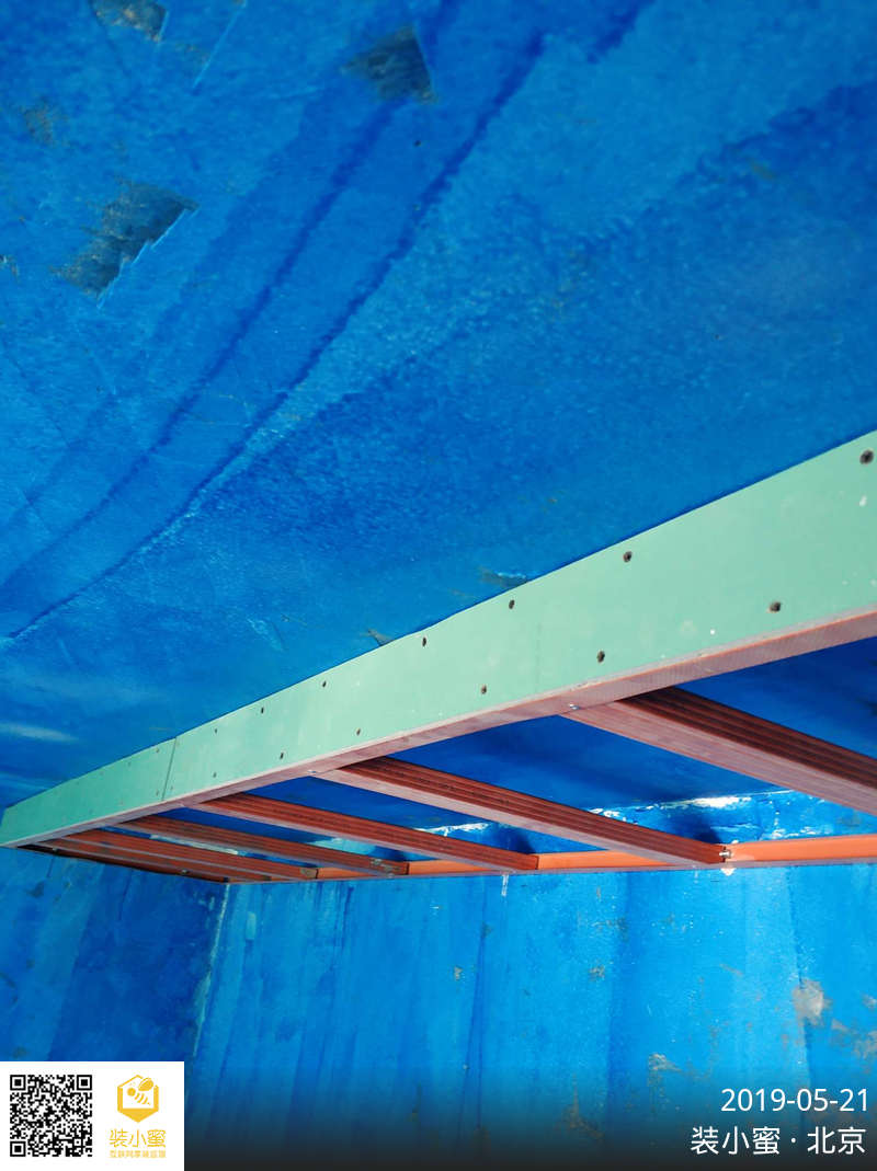

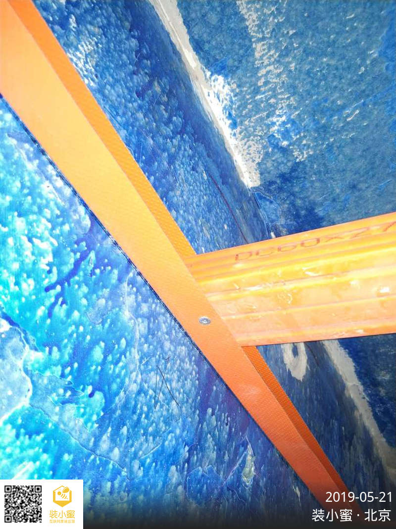

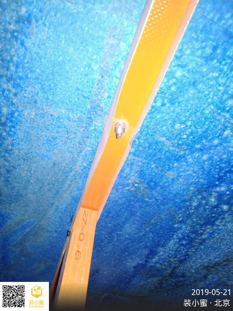

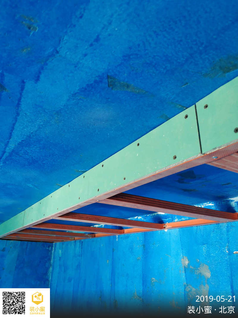

吊顶侧挂板施工符合要求
主龙骨安装固定施工符合要求
边龙骨安装固定施工符合要求
次龙骨安装固定施工符合要求
