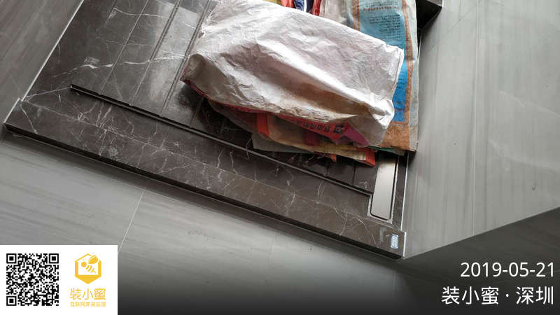

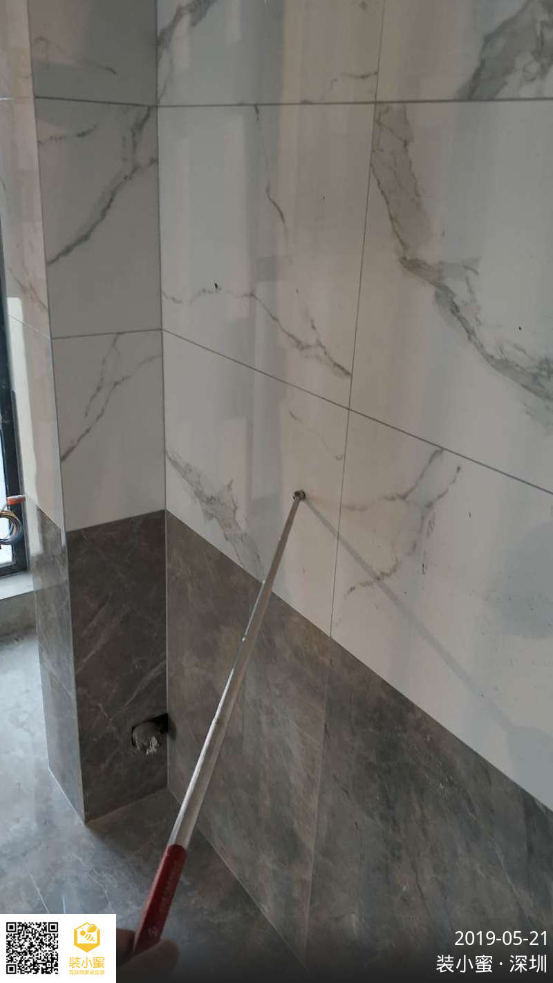

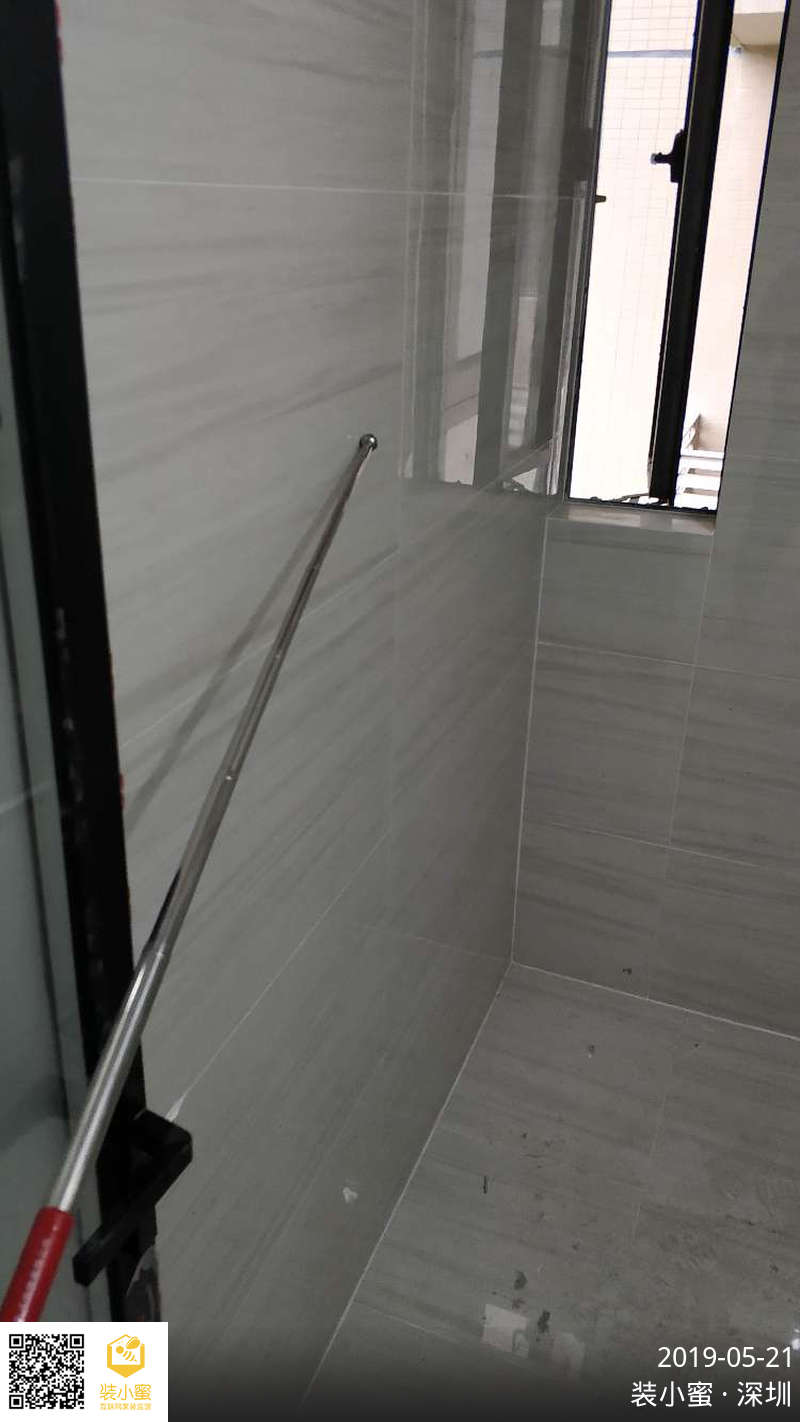

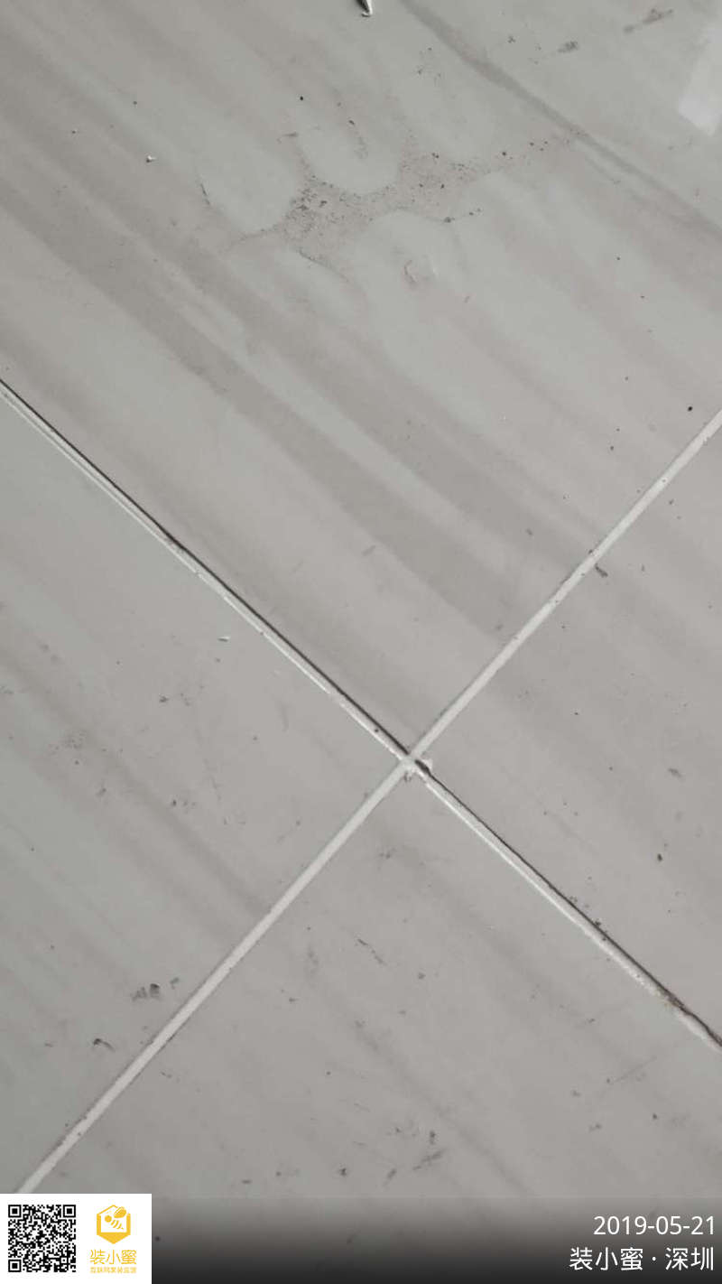

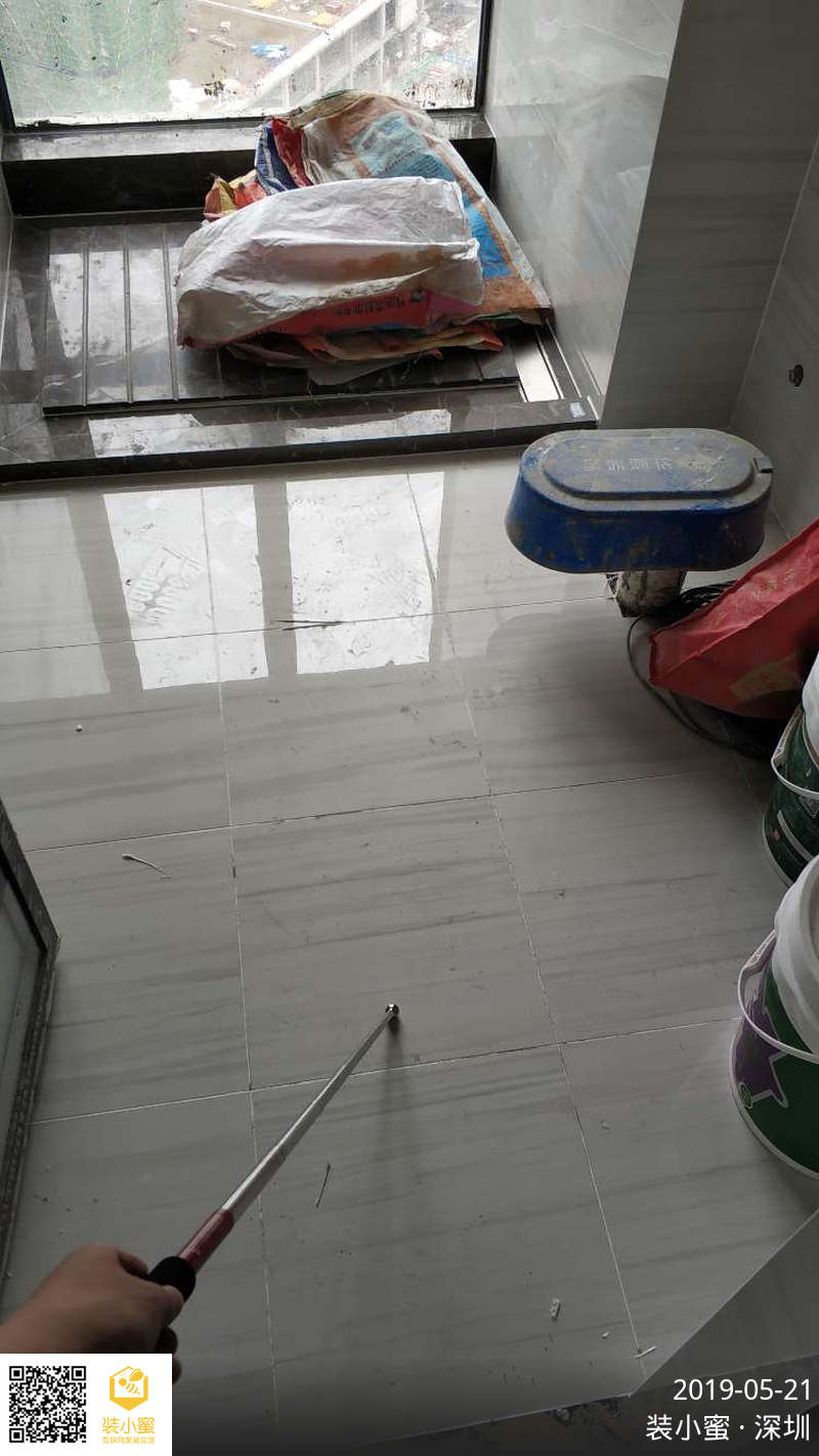

1.全房墙地砖已经完成,地面保护合格。卫生间地面走水测试坡度合格。阳台地面保护未清理。

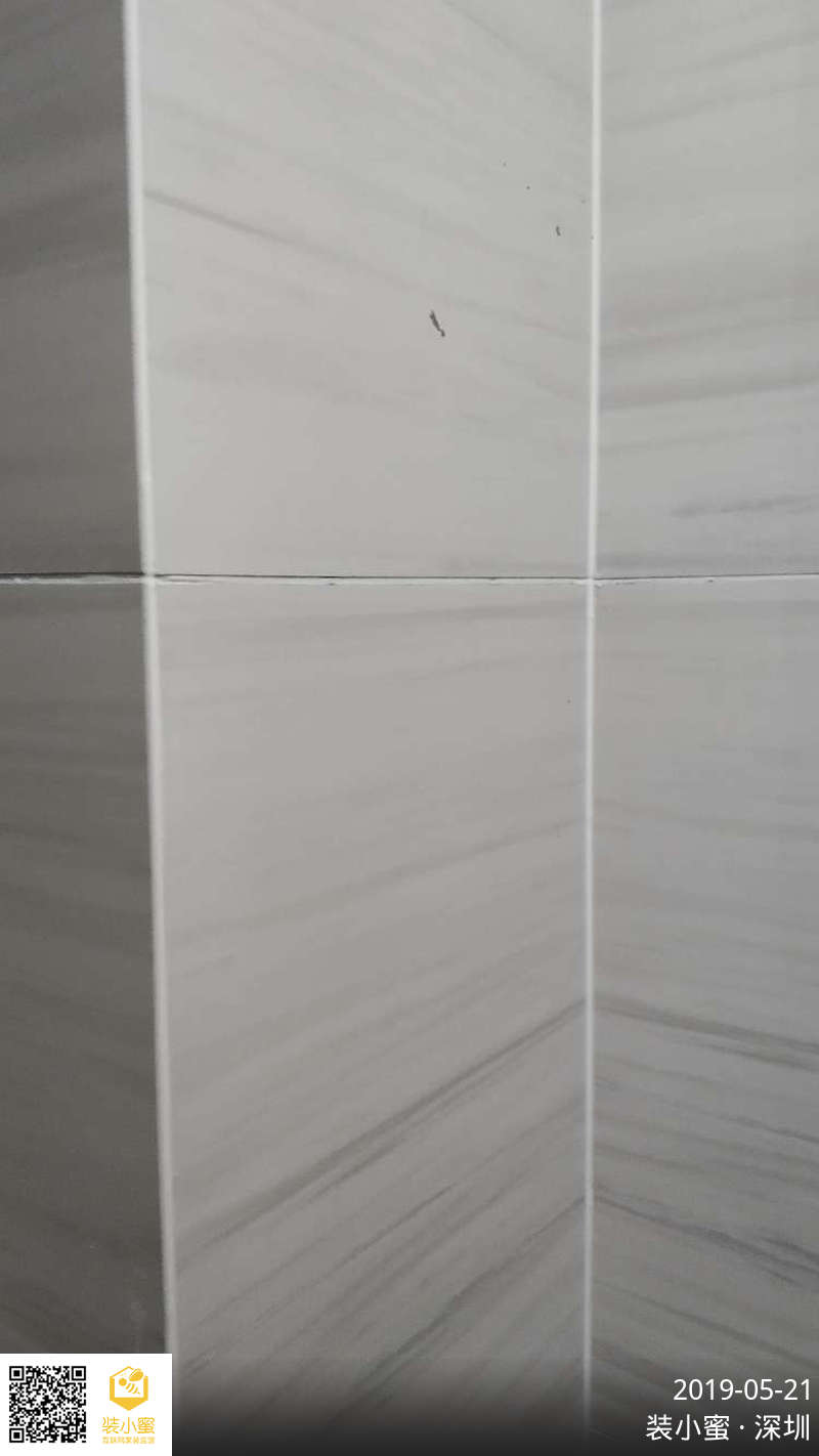

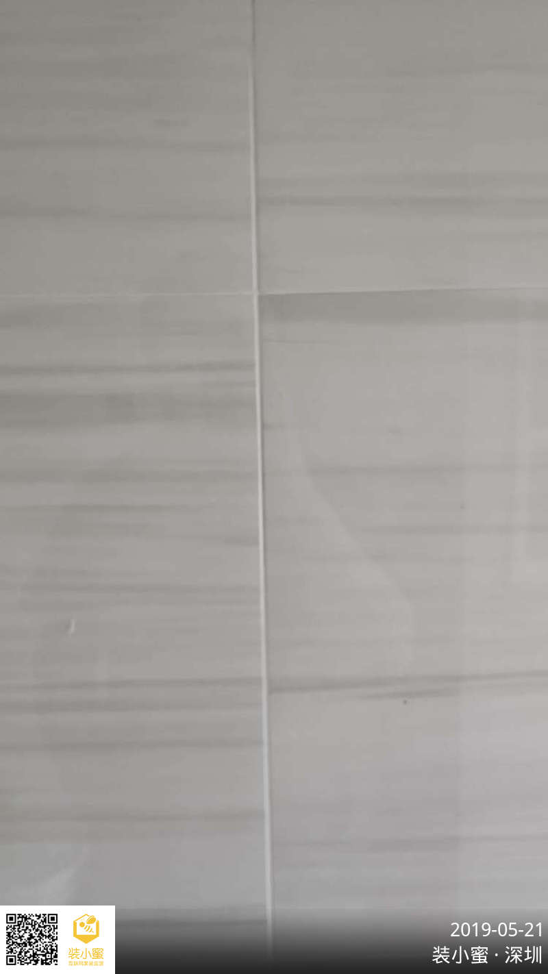

2.厨卫墙面砖美缝完成,检查墙砖空鼓合格。检测标准:单片瓷砖空鼓不超过15%即为合格。

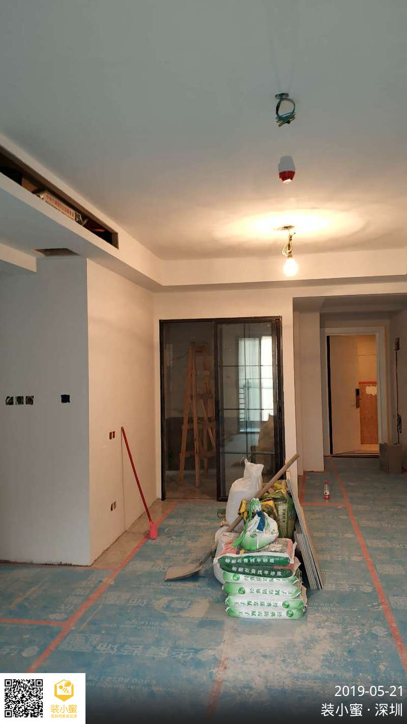

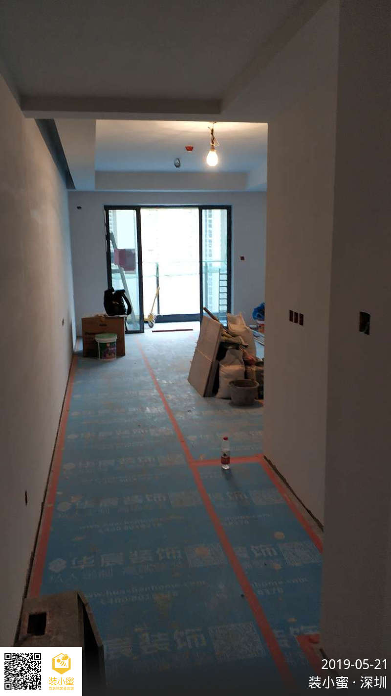

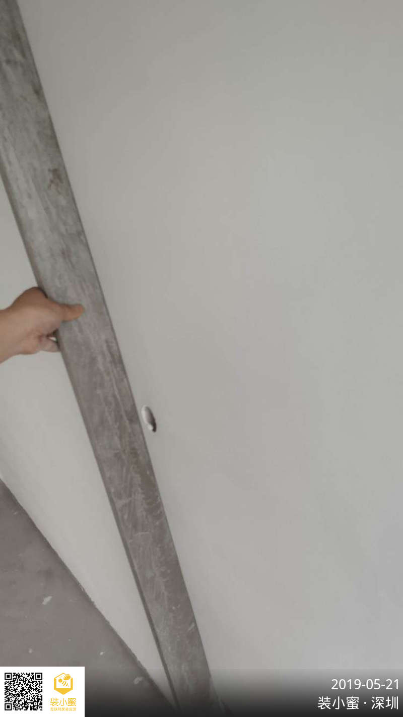

3.墙面腻子基本完成,等待干透后打磨、刷底漆。

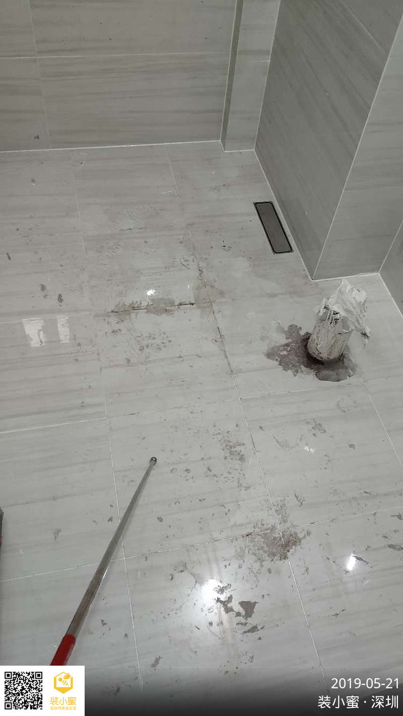

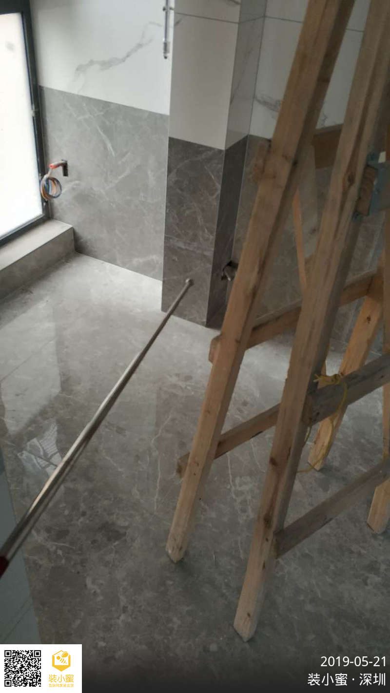

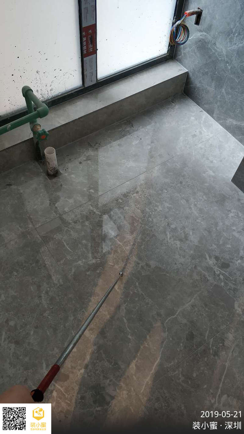

1.公卫地漏有明显堵塞,请及时与施工方联系疏通排水管。

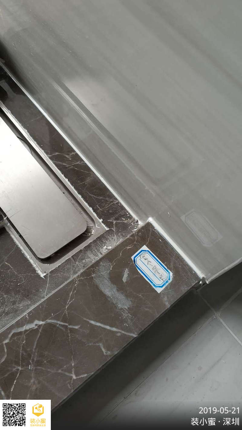

2.主卫湿区地漏与排水管口露出砂浆。建议用“堵漏王”或“水不漏”处理好接口。

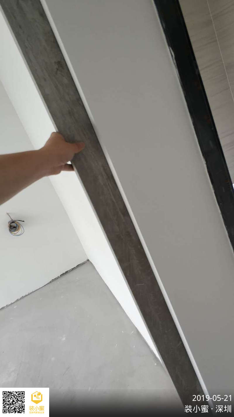

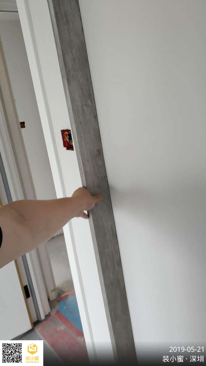

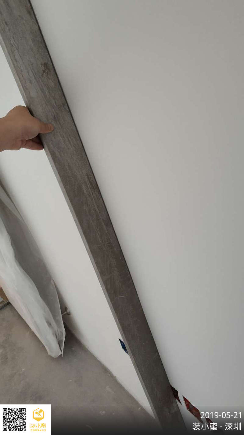

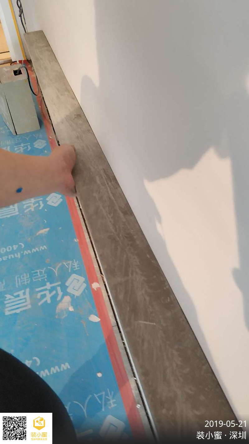

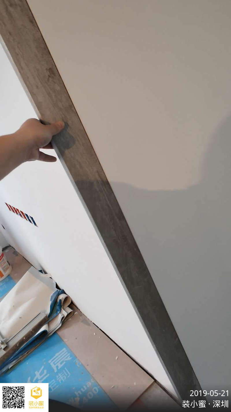

3.客房、客厅、主卧、次卧墙面踢脚线区域的平整度需加强。现场已与施工方油漆师傅沟通。
4.复检房间地面平整度,客房和主卧地面偏差约5mm。标准为不超过3mm。

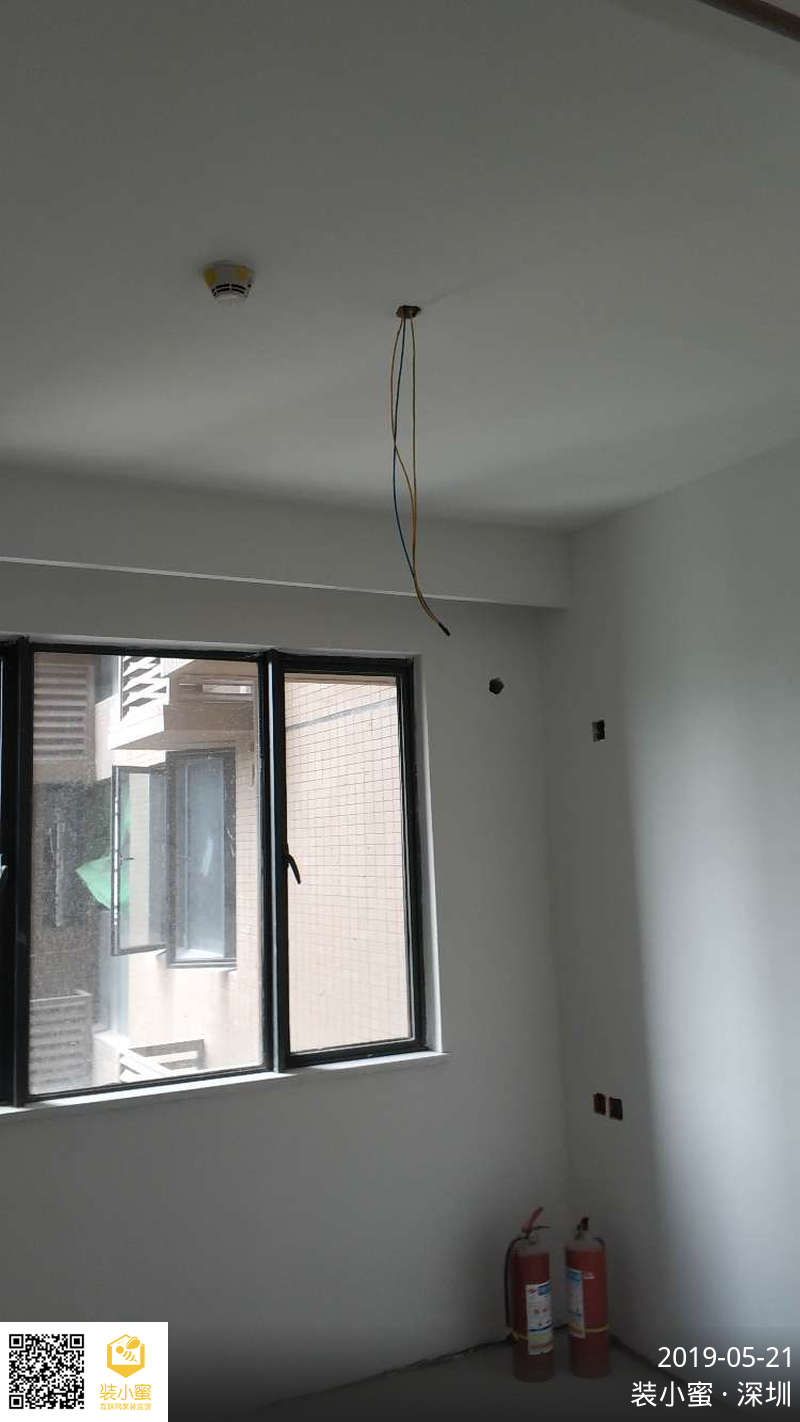

5.公卫和厨房灯头线无保护或保护脱落,请施工方在铝扣板吊顶安装前,套上波纹管保护电线。

提醒:天气潮湿,请施工方不要赶工,要等腻子干透后才能进行下一步施工。

石膏(墙尼)找平平整检查,可进行下一道施工
灯头盒固定牢固,安装符合要求

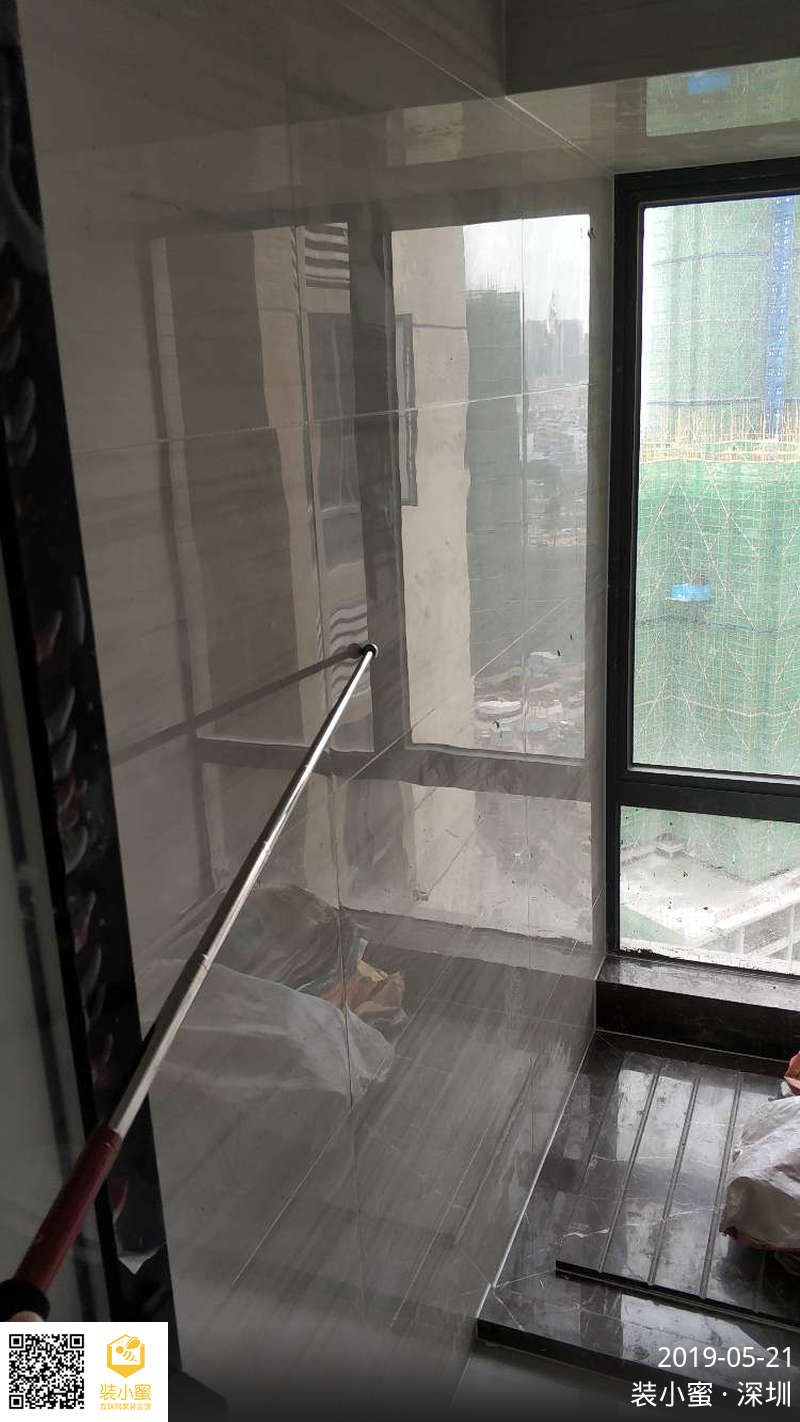

淋浴房挡水条与安装符合要求
填缝剂表面牢固、饱满,完整
腻子表面牢固,无明显的疏松
